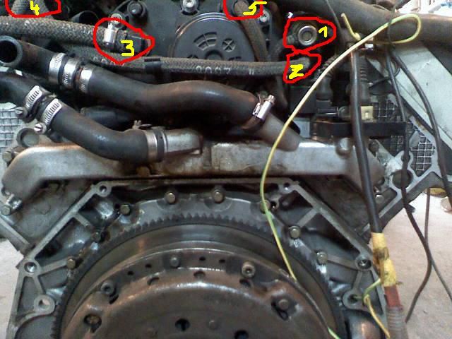

есть еще проводка к расходомеру, там четырех пиновая коловка в расходомер а защелка тройная куда это?

« Ответ #76 : 29 Августа 2008, 13:26:23 »
На фотке где заглушки печки отлично видно черный датчик температуры охлаждающей жидкости на 2 контакта. Вот его и нужно заменить на коричневый от М20 с одним контактом.

« Ответ #77 : 29 Августа 2008, 13:29:04 »
Нада видеть так не скажу.

вот как тут обратку делать и где там в машине внизу там 3 шланга тормаза подача и обратка
щас фотку скину а то радикал чтото глючит

« Ответ #80 : 29 Августа 2008, 13:38:57 »
Там над патрубком впускного коллектора размещен електроклапан холостого хода. Может фишка с него. А еще три контакта в ряд (черненькая фишка) идут вниз на подключение датчика уровня масла .

« Ответ #83 : 29 Августа 2008, 13:47:16 »
На цифру три не смотри, это выход с коллектора на вакуум. У него мотор с семерки Е38. У тебя же он должен быть заглушен резиновым колпачком, а выход на вакуум спереди двигателя и подключается удобнее.

« Ответ #84 : 29 Августа 2008, 14:02:43 »
шланг который соединяет цифру 1 и цифру 5 у тебя должен быть в виде простой резиновой трубочки. У дгуга он при установке порвался и его заменили на обычный.

« Ответ #85 : 29 Августа 2008, 14:04:39 »
шланг идущий от цифры 2 до цифры 4 - обратка, а кусочек шланга чуть левее цифры 4 - подача топлива в магистраль.
