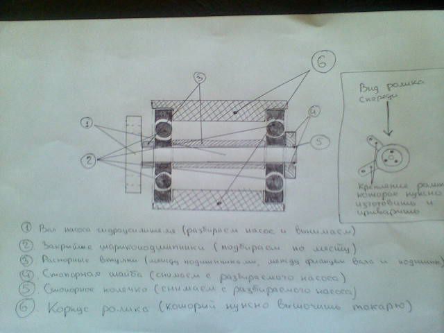

« Ответ #18 : 31 Июля 2008, 20:39:48 »
Вот чертеж ролика, старался как мог, но познания в чертежах скудные.
