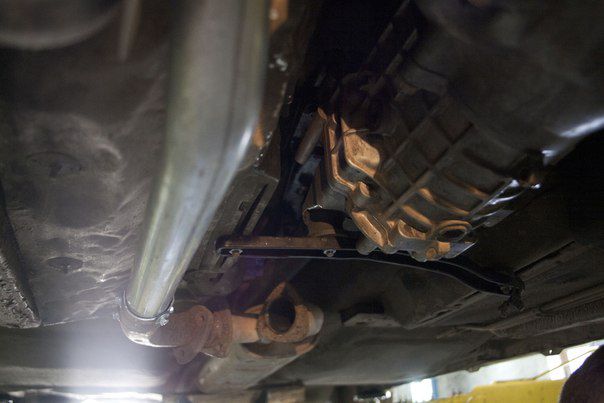

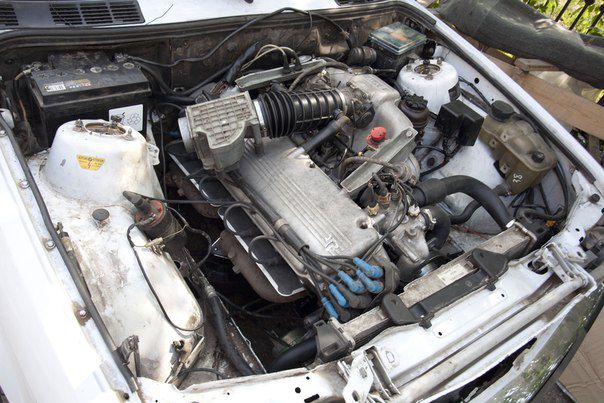

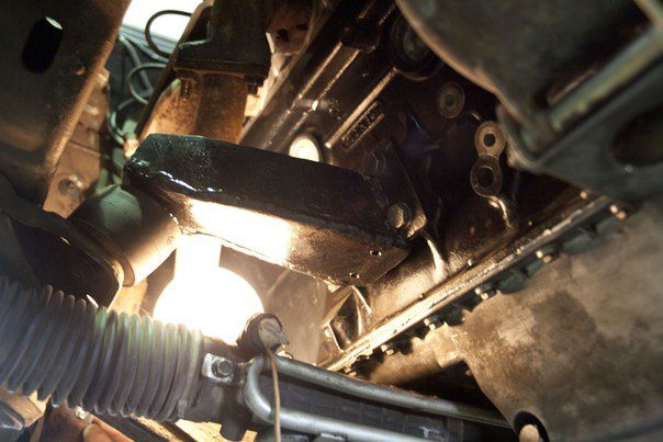

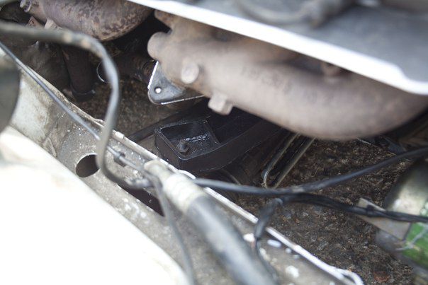

наконец-то прихватил камеру.

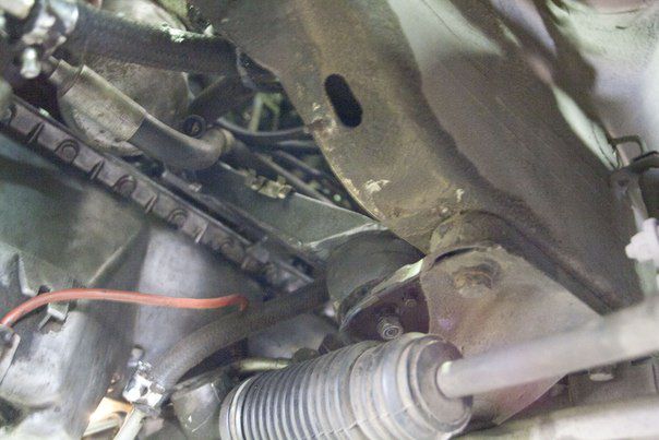

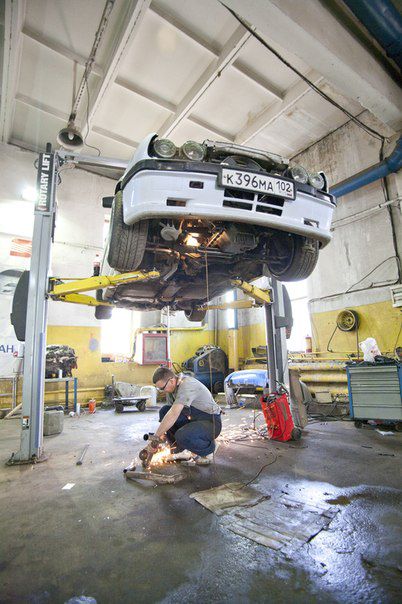

кроим выхлоп
лапы

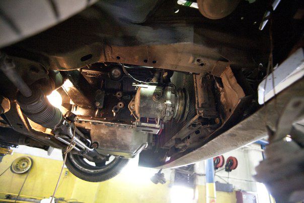

телевизор вытянули вперед, чтобы было свободнее компрессору и гуру.  В итоге не осталось места для масляного радиатора, буду ставить квадратный, за дыркой для воздуховода на тормоза.

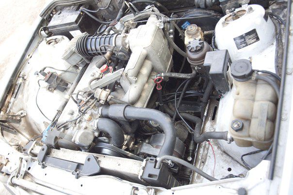

всякие бачки и ВВ провода ждем новые. клапанную крышку предстоит отполировать. А все остальное на самом деле чистое, все, что ставили чистили мыли и красили, просто все очень пыльное ...... еще надо будет отмывать:

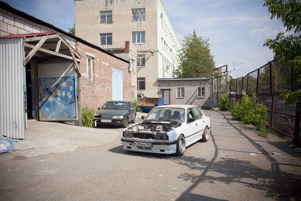

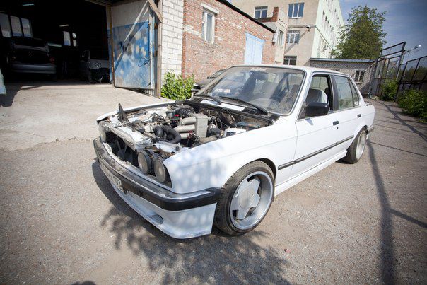

« Ответ #2043 : 07 Июня 2012, 23:02:04 »

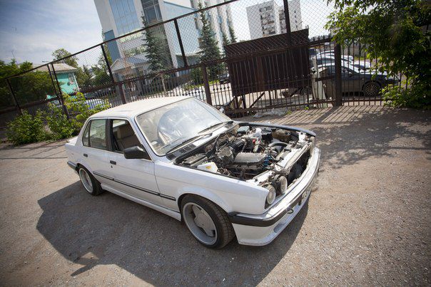

ну пока так ..... так лучше ездит) но он есть, просто обьектив ширик все перекашивает.
335 выехала на свет
Первый вызед 335
« Последнее редактирование: 07 Июня 2012, 23:05:34 от TALIS//MAN
