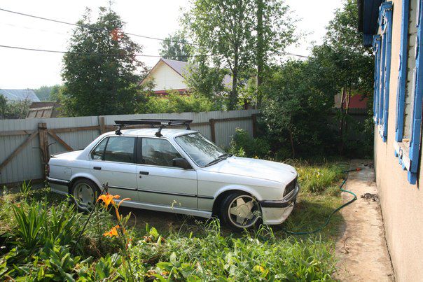

это на самом деле долгая и печальная история борьбы с мотором, в прошлом году. все силы уходили на попытки заставить его работать и быть надежным. За это время машина превратилась в мусор и пыль. Углы колес никакие, резина разная и травящая воздух, задние колеса рассыпаются в клочья, из приборов работает только температура и тахометр, редуктор 4.1 с этим мотором вообще ни в какие ворота, ручника нет, ламп заднего хода нет. Ближний светит в разные стороны а дальнего и нет. Весь салон громыхает, будучи несколько раз разобран и собран на скорую руку.
Вот в таком виде сейчас машина.  Ездить на такой машине - одно растройство.
