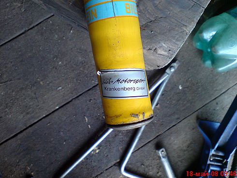

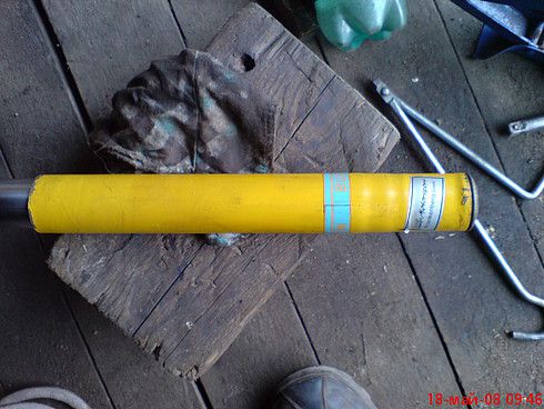

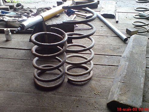

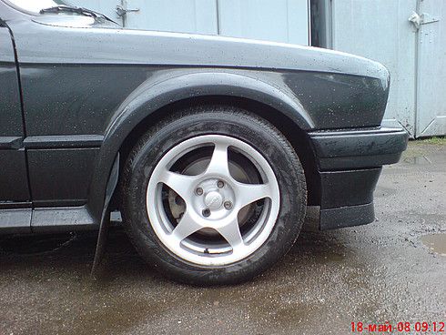

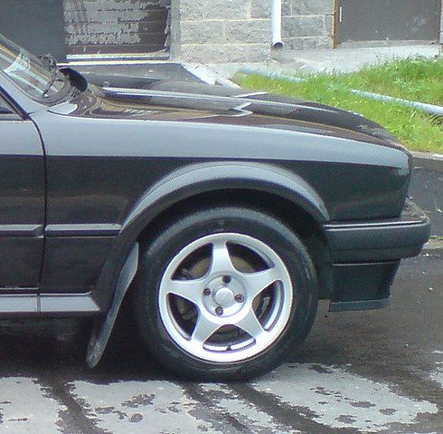

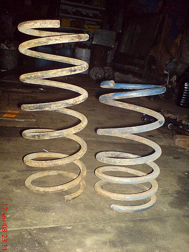

есть опыт установки заниженный пружин, на перед, (вроде -35мм) почему-то начал хрустеть внутренний ШРУС левый при трогании с места!
поменял обратно на стоковые- хруст ушел!
есть опыт разборки Х-овой стойки с заниженой подвески:
вот пружинка в сравнении с Х-овой:
это аммо
вот моя пружинка...которую поставил
вот как все встало:
было
стало
