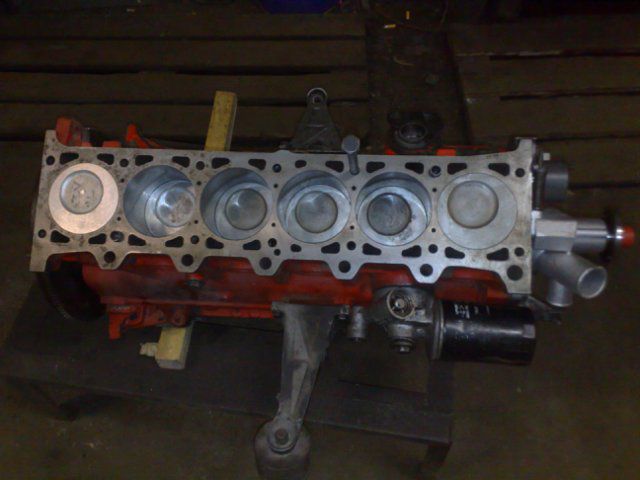

Вот первые шпионские фото моего М20 почти 3 литра.  ;)
На фото видно маслянный фильтр через проставку для радиатора. Подскажите куда должен быть развернут фильтр. На схеме в элкатсе он нарисован горизонтально. только если развернуть его назад он не упрется в выпуск?
И еще есть мысля, сейчас поршни стоят по стрелочке. Только в этом положении лужа поршня повернута на впуск. Может лучше их развернуть, чтобы лужа была под свечой зажигания?
е30, 325i, купе 86 г.в.-m20b25-^m20b28-^m20b30- собрал обкатываю, обкатал-спалил, снова собрал продал нах!!!! Теперь Скуби WRX STI 04г и
МВ Гелентваген 500GE- великий уничтожитель топлива!
не упрется
  • Сообщений: 114
  • Репутация +3/-0
  • Локация: Москва СВАО Ярославка
« Ответ #1581 : 06 Июля 2012, 11:49:33 »
Фильтр должен стоять в другую сторону (выпуск мешать не будет) :)

« Ответ #1582 : 06 Июля 2012, 11:58:15 »
Ясно фильтр разверну. Остается вопрос по поршням. Оставлять или раворачивать- Вот в чем вопрос!!!!

« Ответ #1583 : 06 Июля 2012, 16:46:55 »
Разворачивать поршня нельзя - в практически всех поршнях палец смещен  относительно продольной оси поршня ,не помню зачем именно-что то связанно с перекладкой поршня.
Мотор с геометрией 86х84?Если да -то мотор ближе к 2,9 (2926см) .-Если поршня не ремонтные.
Степень сжатия проверял?Какая получилась?Сколько стоила и где заказывал прокладку под голову?

« Ответ #1584 : 06 Июля 2012, 17:19:15 »
Ясно, смутило расположение лужи. Думаю что от расположения ее, напрямую зависит качаство сгорания смеси. Степень сжатия и объем еще по весне считал, точно сейчас цыфры не помню. Подскажи какой объем КС ГБЦ2.5, пересчитаю выложу что вышло.

« Ответ #1585 : 06 Июля 2012, 18:27:21 »
Я тут задумался, если дело в центре тяжести поршня и его перекладке, то используя поршня от другого мотора необходимо учитывать его наклон. В смысле М20 завален влево а Опелевский стоит горизонтально. Или это гонево!  :-\

« Ответ #1586 : 07 Июля 2012, 00:02:06 »
палец смещается в поршне для того, чтобы на обе стенки цилиндров нагрузка была одинаковой. и переворачивать их никак нельзя

« Ответ #1587 : 07 Июля 2012, 00:11:22 »
Все уже объяснили. У поршня центр тяжести смещен в сторону вращения колвала. Т.е. если наклонить шатун походу вращения колвала, поршень сам поднимется в вертикальное положение. А если поршень развернуть он будет заваливаться набок и этим разбалансом ушатается сам и раздолбит цилиндр. Про положение лужи велено забить архитектура дна поршня нужна для  завихрения горючей смеси в цилиндре. Как то так и сам предполагал, но все таки хотелось еще посоветоваться с другими.
Расчитал- Ход поршня    - 84мм
Длина шатуна    - 135мм
Диаметр цилиндра    -86мм
Объем камеры в поршне    - 11куб.см
Недоход поршня    - 0,2мм (примерно)
Объем камеры в ГБЦ    -  38 куб.см
Прокладка    - 6,1 куб.см (примерно)
Количество цилиндров    - 6 шт.
Объем двигателя    - 2927.637627509714 куб.см
Степень сжатия    -    9.672668544862308:1 куб.см
R/S    -1.6071428571428572
