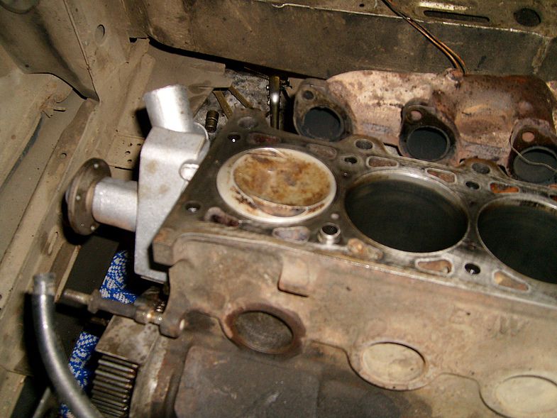

  • Сообщений: 4591
  • Репутация +205/-105
« Ответ #59 : 02 Января 2010, 00:45:19 »
сорри за убогое качество фоток
кстати не всегда ведь именно НЕДОХОД поршня в ВМТ. вроде вполне реальная картина.
  • БМВист любитель
  • Сообщений: 1180
  • Репутация +41/-5

А что по поводу моего вопроса, определите это стоковые 2,5 поршня? UFO фотки выложил
е-28 м20б20 1982г - была,  е-28 м20б20 1984г.- успешно восстановлена - м20б20 с турбой от м21 - продана
e-34 м50в20 1995г.-катаюсь, хочу м50б26)))
  • Сообщений: 8397
  • Репутация +274/-131
« Ответ #66 : 08 Января 2010, 12:52:00 »
стоковые 2.5 подрезанные по днищу

Serg010 подскажи, они в стоке тоже из блока выходят на 1,5-2 мм или же там колено не от 2,5?
  • Сообщений: 8397
« Ответ #69 : 08 Января 2010, 23:51:01 »
они не выходят 1-2мм они выходят на 0.5 мм...какое колено спроси у автора фот...надо разобрать ему и посмотреть. У меня с коленом 2.8 тоже из блока выходят...как на фото
  • е30 2.8 м20. 750iL
  • БМВист любитель
  • Сообщений: 1180
  • Репутация +41/-5
« Ответ #70 : 09 Января 2010, 00:11:20 »

  • Сообщений: 8397
« Ответ #71 : 09 Января 2010, 00:29:12 »
UFO  утверждает что мотор 2,5, соответственно колено, шатуны и поршня от него же.  Вот я и говорю что на стоке не должно быть такого вылета тем более что поршня запилены, получается что либо колено другое, либо поршня не 2,5, либо блок фрезерован. Не понимаю зачем если на этом моторе турба стояла.
в стоке тоже выпирают...подпилены чтобы снизитьстепень сжатия...тут и так понятно.

Serg010, подскажи на сколько они в стоке должны выпирать, и на какую ссж я могу расчитывать с этой поршневой с учетом того что поршни запилены и голова от 2.0 с двойной прокладкой ГБЦ и блоком расточеным до 2,5. Машина готовится под легкое турбо.
  • Наиглобальнейший модератор
  • Сообщений: 7973
  • Репутация +25167/-85
  • Локация: moscow
« Ответ #73 : 09 Января 2010, 13:50:22 »
в стоке м20б25 вот так торчать будет
