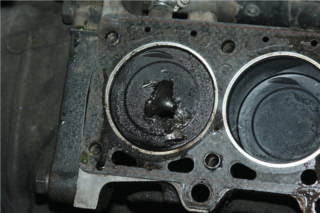

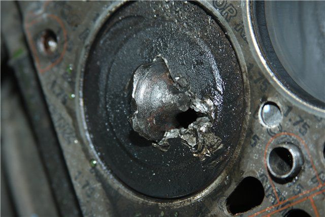

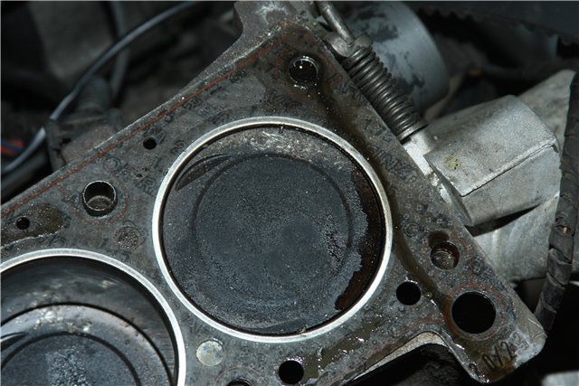

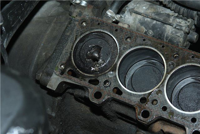

У меня произошла проблема , перегрел машина , как итог эмульсия в расширительном бачке , треснула гбц . :( :(
Начал искать голову на вашем форуме , мне предложил голову человек с ником ma1oy , поехали к нему за головой , посмотрели вроде нормальная с виду , без особой выроботки , человек уверил что голова без трещин в идеале , и гарантировал что с ней проблем не будет , так же посоветовал заказать зап части (болты, прокладки) у человека с ником Сатан , мотивировал тем что быстрее , дешевле чем экзист . Забрал голову , цена обозначена была 5000 ;) , и заказал у Сатана зап. части ,он пообещал что всё придёт точно через 5 дней :-\ . Сатан меня с этими запчастями динамил 2 недели , в итоге я за 7000 получил только половину того что было оговорено  >:D , ну слава богу всё было для установки :) . Поставили голову , собрали всё завели , всё работает , через 2 дня , на высоких оборотах что то застучало , машина заглохла и больше не заводилась  :(, вот оттащили в гараж , скинули голову и как итог преведу пару фоток .  :o :o :o
Поршень пробило клапаном насквозь , во всех цилиндрах , покоцало все поршня , исцарапаны цылиндры .
А ещё , чтоб никто не подумал , при снятии голову метки были на месте , что говорит о том что ремень не мог перескочить.

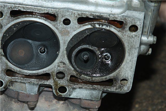

Когда начали разбирать голову , обнаружилось что нету стопора осей коромысел , но каково было моё удивление когда я обнаружил что нету внутренних пружин на клапанах , ни на одном !!!!!!!! Таким образм произошло следующее провернуло ось , из за отсутствия пружин произошло зависание клапанов .  Звоню  Эдику (ma1oy), по двум телефона абонент не абонент . >:D >:D
Посоветуйте что делать ! :( :(

  • Репутация +10097/-92
