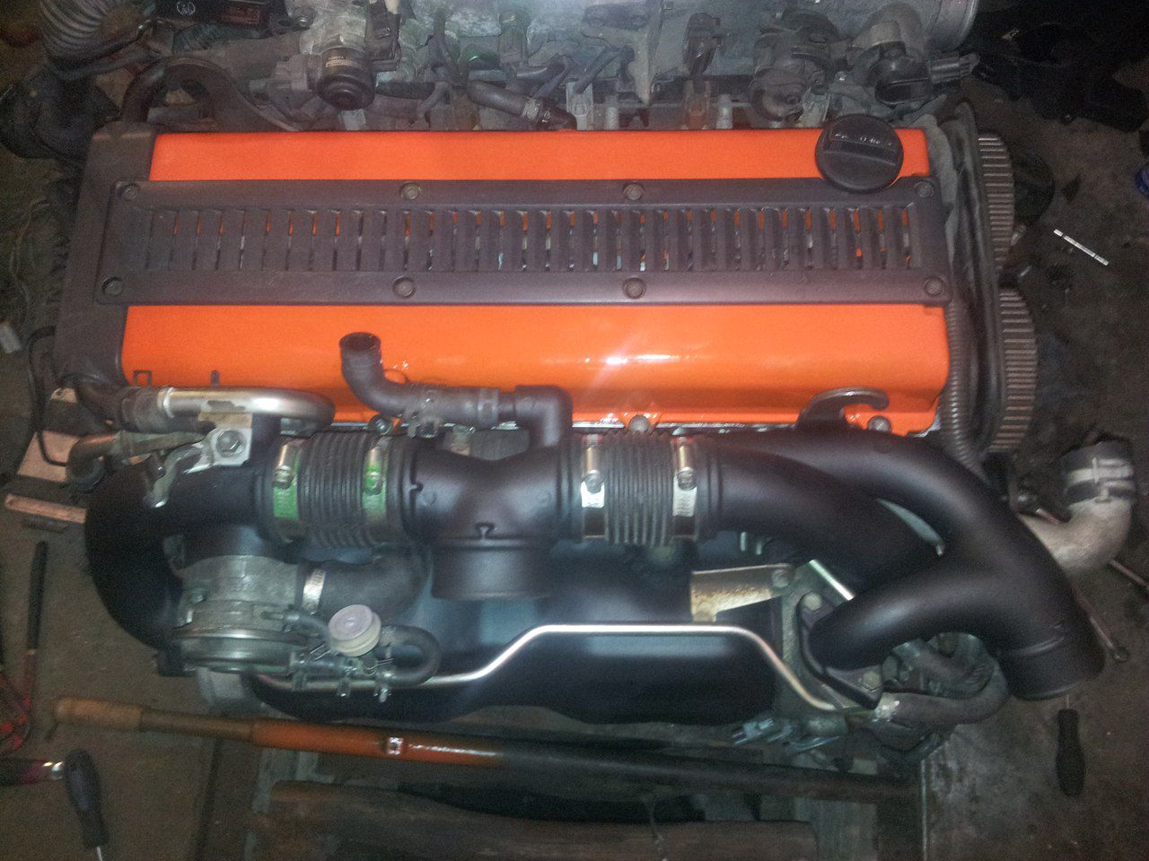

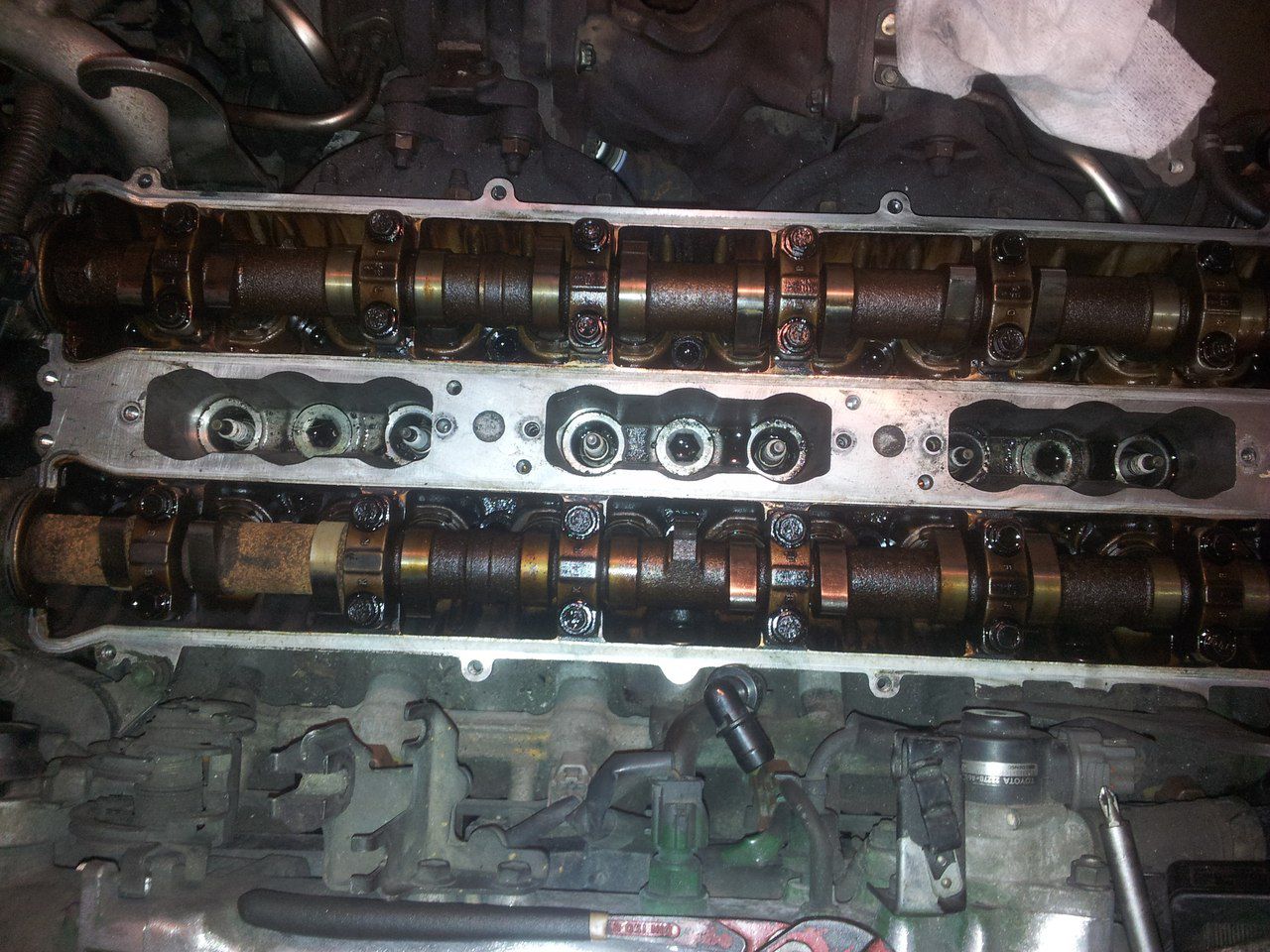

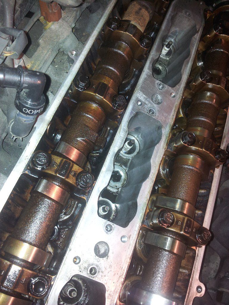

снял клапанные крышки, вроде на вид всё хорошо в моторе)
ну и конечно покрасил в свои любимые цвета ))) алюминий зачищал и сразу пакрывал грунтом body 960 wash primer для алюминия и нержи, потом термостойкой краской. Думаю будет держаться.

« Ответ #1402 : 02 Декабря 2013, 07:33:35 »
а почему на фото распред снизу справа  как ржавый ?
e30 это болезнь

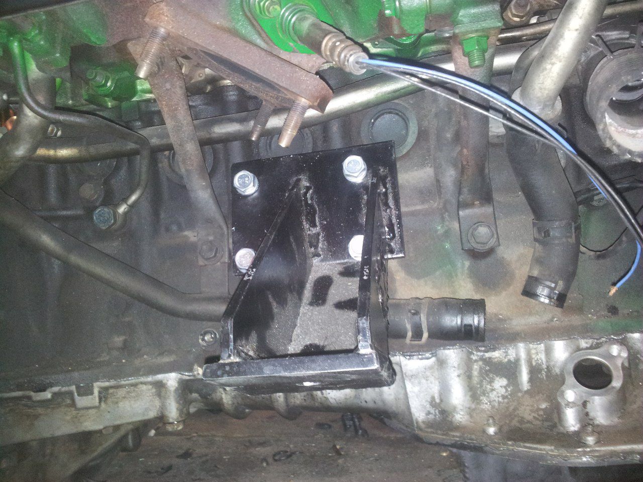

« Ответ #1403 : 07 Декабря 2013, 23:28:17 »

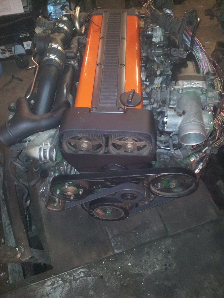

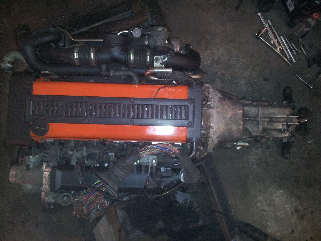

собрал всё к установке мотора в кузов, разлохматил проводку для дальнейшей с ней работой. На днях суну это хозяйство в е30 и буду сращивать проводки)

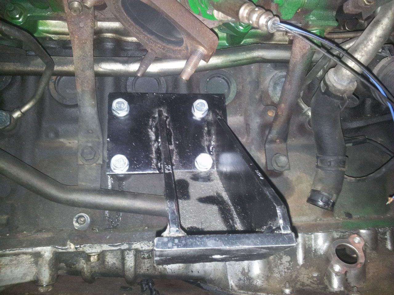

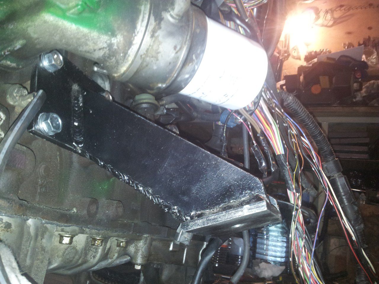

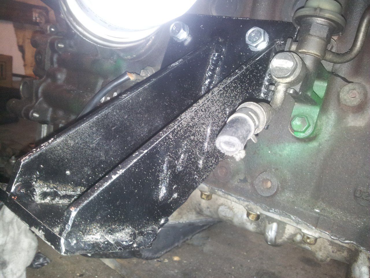

ПРОДАМ! лапы для всунь 1JZ-GTE в е30) 4000р.

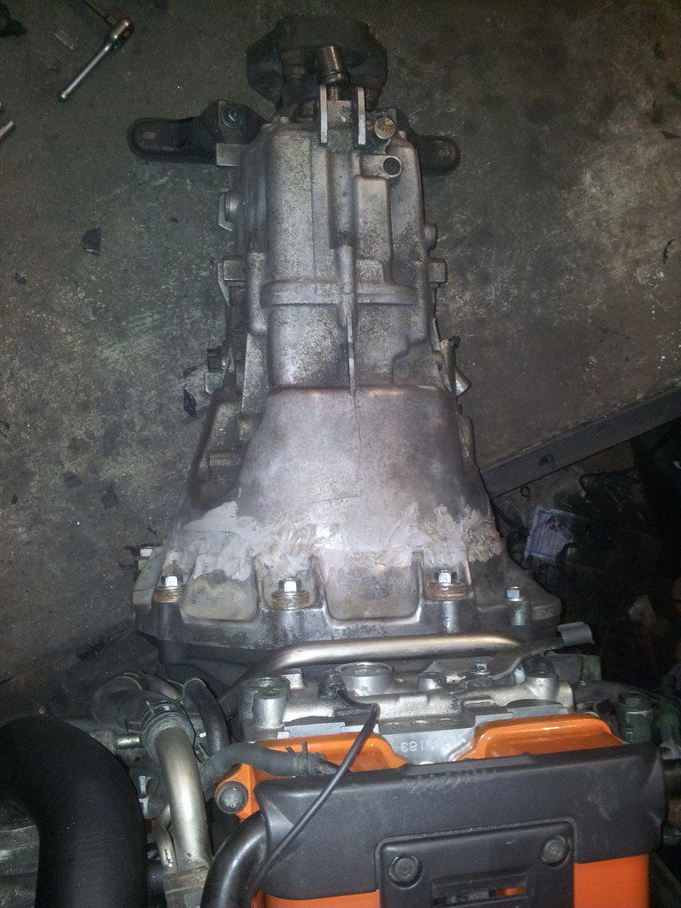

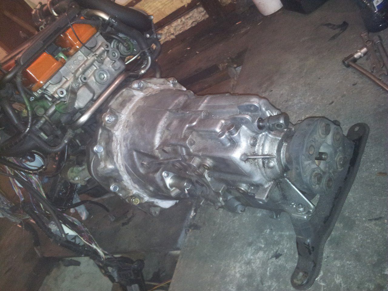

« Ответ #1405 : 08 Декабря 2013, 22:10:19 »
JZ встал как родной! )))

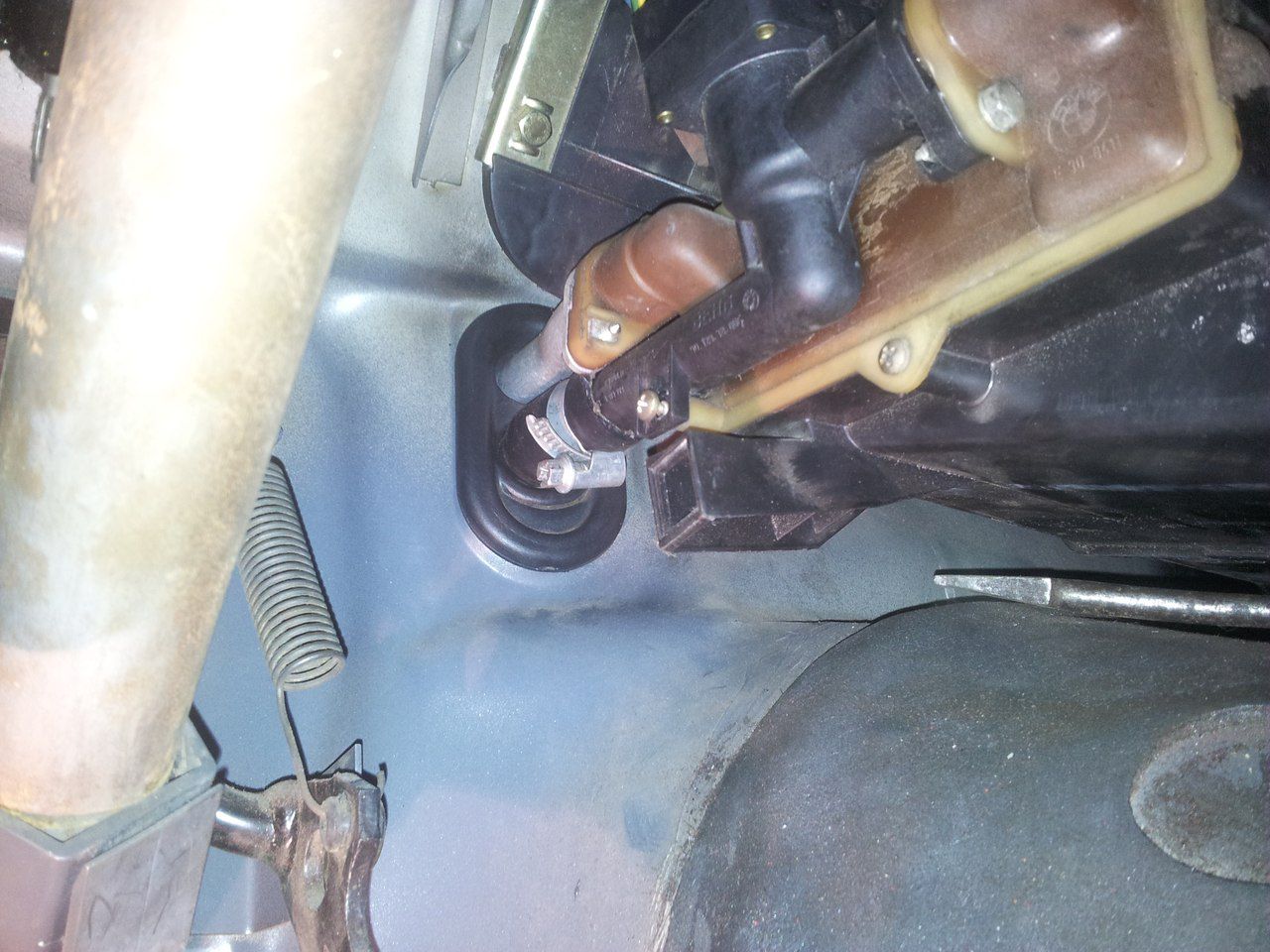

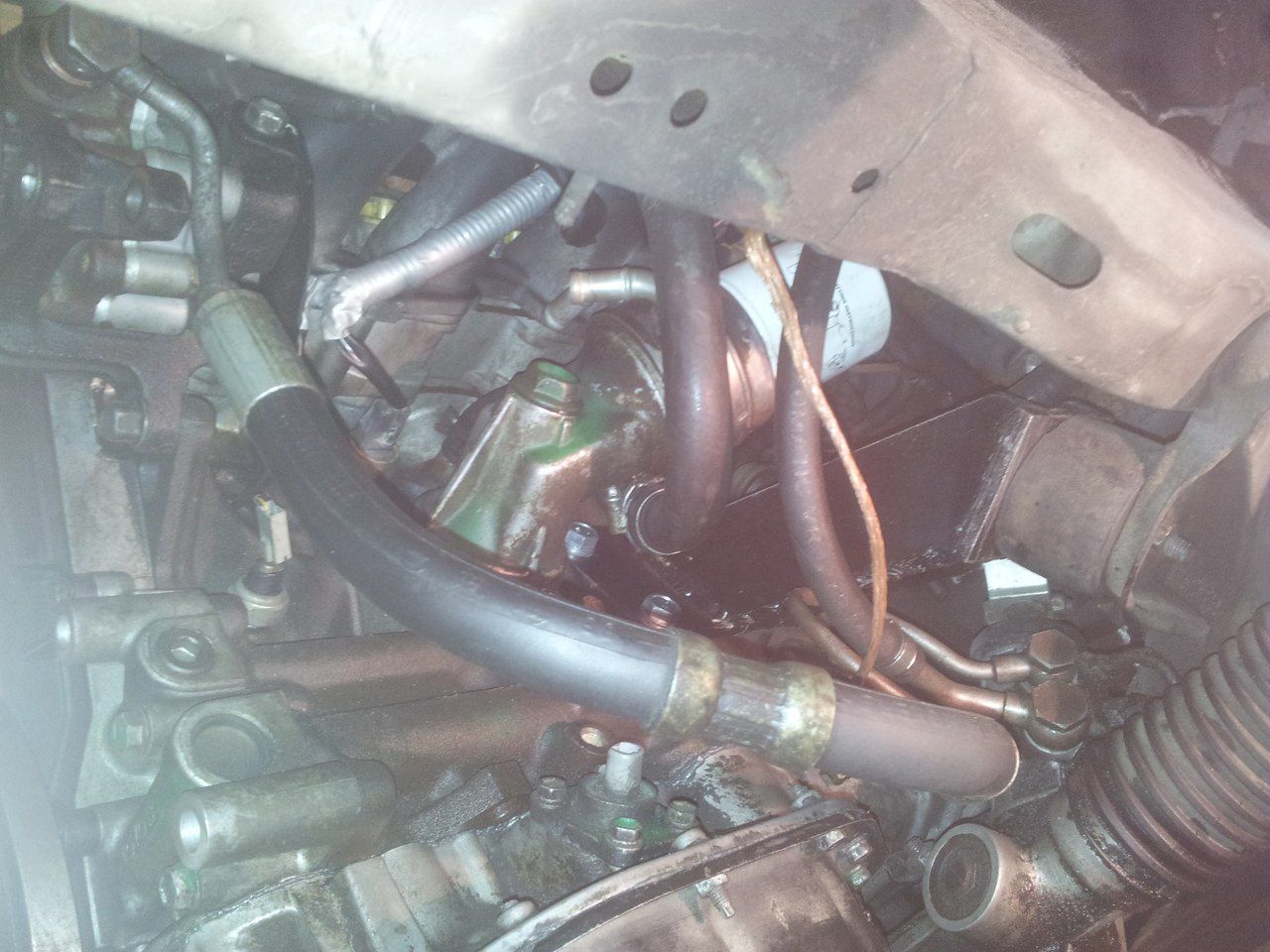

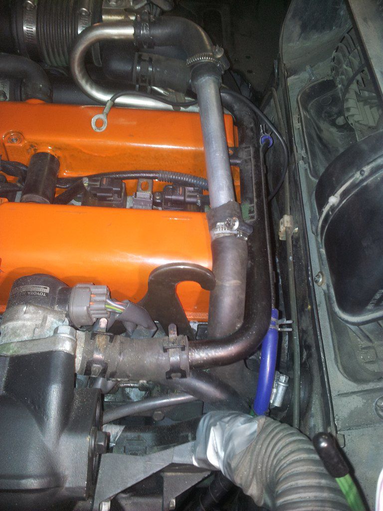

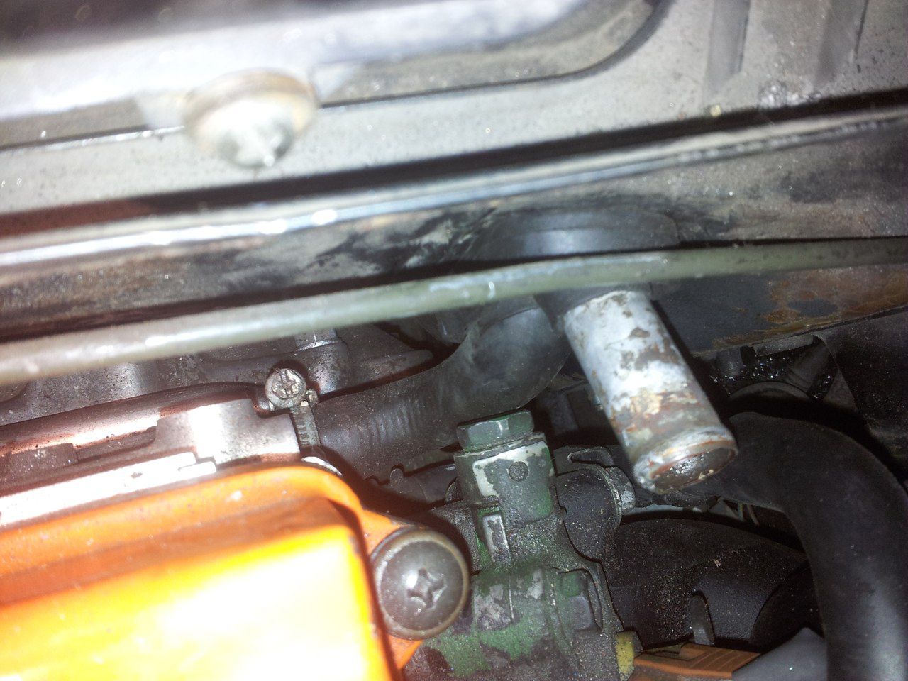

вобщем расклад по печке...
народ! эт жопа )))) там места вооще нет для патрубков.
я уж даже решил нах эту печку вобще... исключить из конструкции е30 ))) Но поразмыслив решил что всё таки над подключить...
Короче нижний партубок подсоединил таким способом... завёл его внутря салона, чтоб влез отлезал чуть трубку нижнюю радиатора печки. С верхним всё проще, чуть колхоза и всё готово ) Хорошо в гараже всяких потрубков скопилось много, было из чего нарезать )
правда если это гавно потечёт, уепешси менять резинки, да и новые от чего покупать хз, так как эти были просто найдены в гараже...

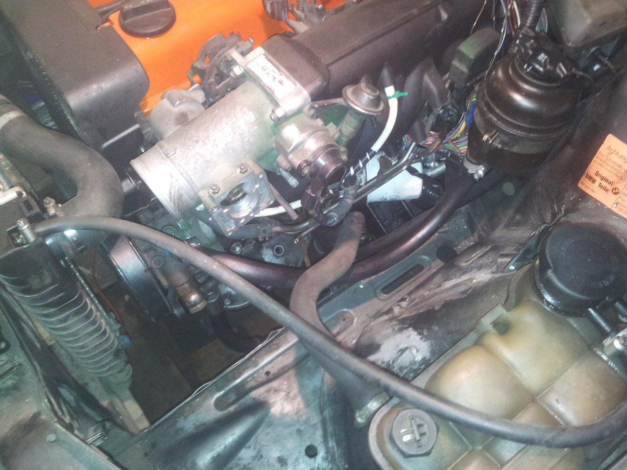

подключил топливные шланги, установил ГТЦ (от е34) без вакумного усилителя... немного колхоза и всё встало )
  • Сообщений: 3303
  • Репутация +213/-90
« Ответ #1414 : 20 Декабря 2013, 22:37:06 »
подключил радиатор (какой был) для пробы, ГУР подключил (уёпся гнуть шланг от насоса к рейке), для подключения шланга от бачка к насосу надо со стороны насоса штуцер рассверлить с 14мм на 16мм (шоб болт пролез).
Завтра начну заниматься проводкой, до Н.Г. над делать пробный запуск  8)
