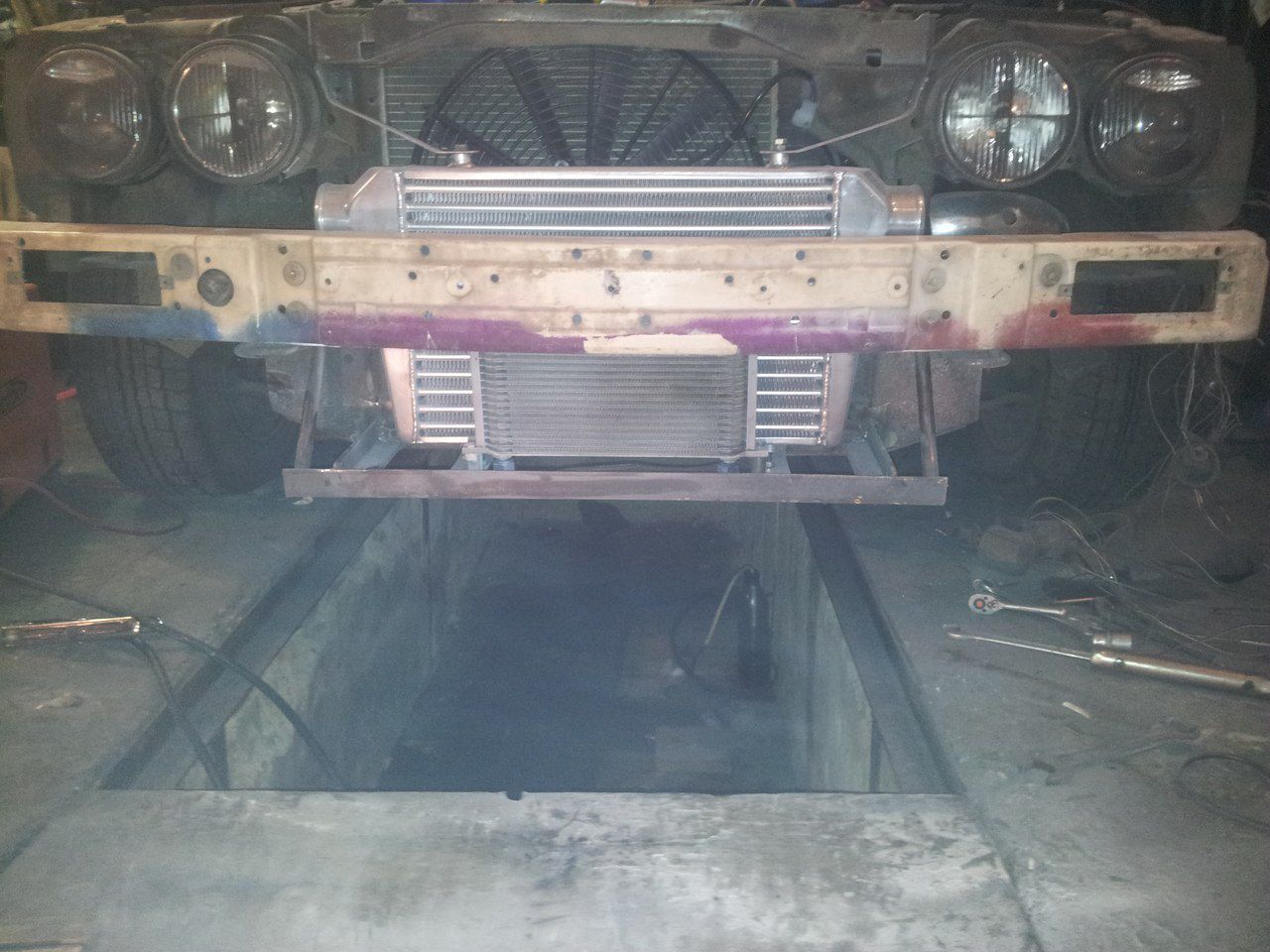

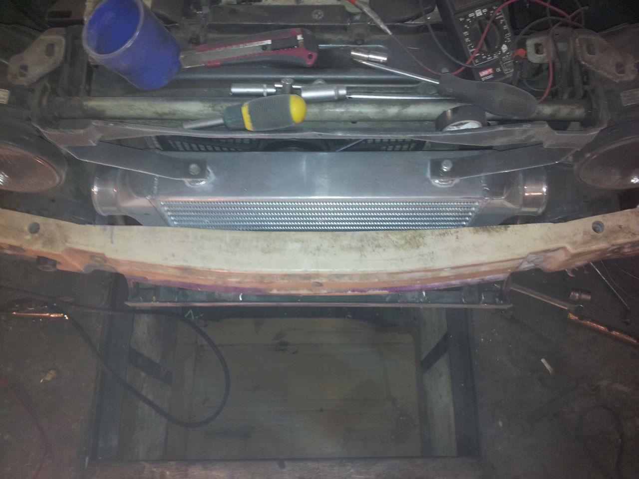

и так, бухать устал чёт... решил вернуться к постройке корча )
много пока не сделал, повесил куллер и масло-куллер, бутерброт получился пиндец ) ноздри с решётками мож ещё и вставлю как, а вот с бампером даж незнаю чего получится )
  • Сообщений: 161
  • Репутация +6/-8
« Ответ #1438 : 06 Января 2014, 23:32:47 »
в случае дтп всему бутеру трындец, я так чувствую(

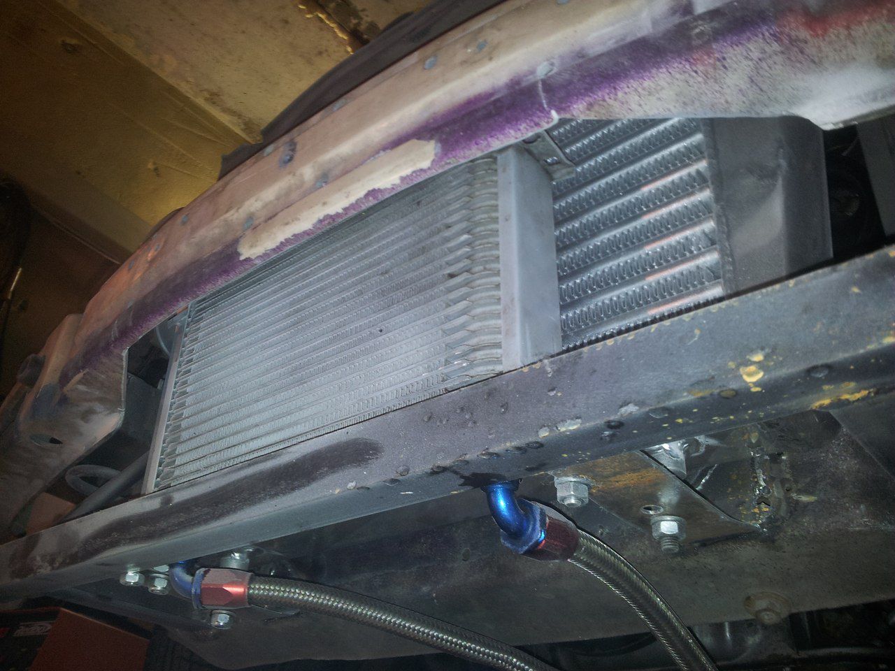

« Ответ #1439 : 07 Января 2014, 13:02:42 »
Только масло кулер не надо так вешать, он будет греть интерекулер. По уму бы его куда ни будь в бок, а интеркулер не закрывать. Чисто мое предположения, на длительных отжигах интеркулет при такой компоновке потеряет всю эффективность. Если так оставишь, то хотя бы не в плотную ставь .

« Ответ #1440 : 07 Января 2014, 13:37:18 »
согласен, он перекрывает часть интеркулера, но думаю это не очень критично. Просто другого места я ему не нашёл... под фару не лезет гад )

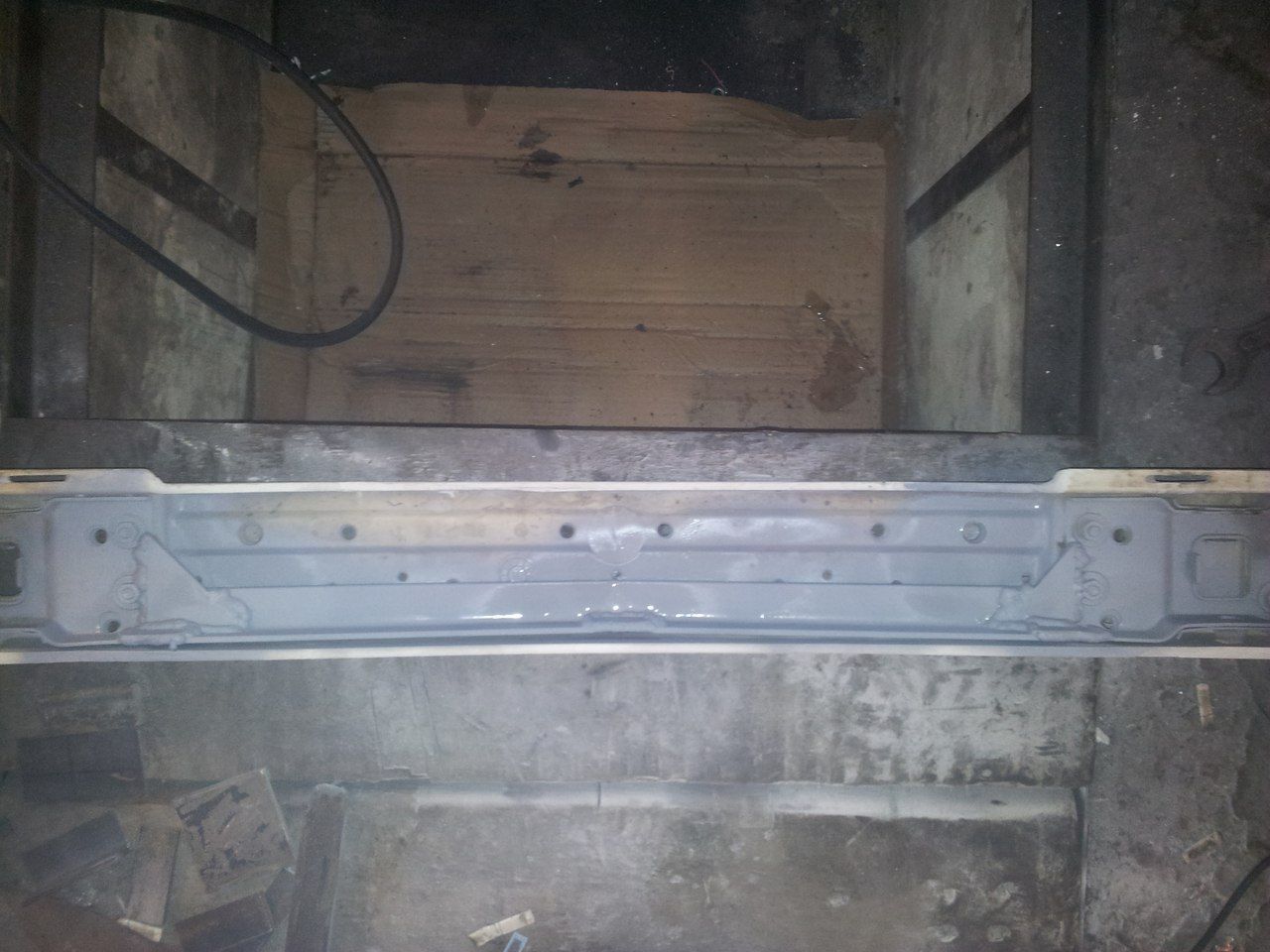

« Ответ #1441 : 07 Января 2014, 23:32:00 »
подогнал буфер под свой кульковый бутерброд ) чуть усилил уголком 3мм... и приколхозил крепление кулисы...

« Ответ #1442 : 08 Января 2014, 02:15:26 »
Летом машина будет плохо ехать, именно из за того, что масло кулер будет греть и не давать охлаждать воздух во впуск. Просто запомни)))

« Ответ #1443 : 08 Января 2014, 02:21:30 »
это из личного опыта или нагуглил?

« Ответ #1444 : 08 Января 2014, 02:30:36 »
из личного, хотя бы расстояния надо между ними.

« Ответ #1447 : 08 Января 2014, 13:04:26 »
Площядь маслокуллера невелика потяря в охлождении воздуха будет минимальна

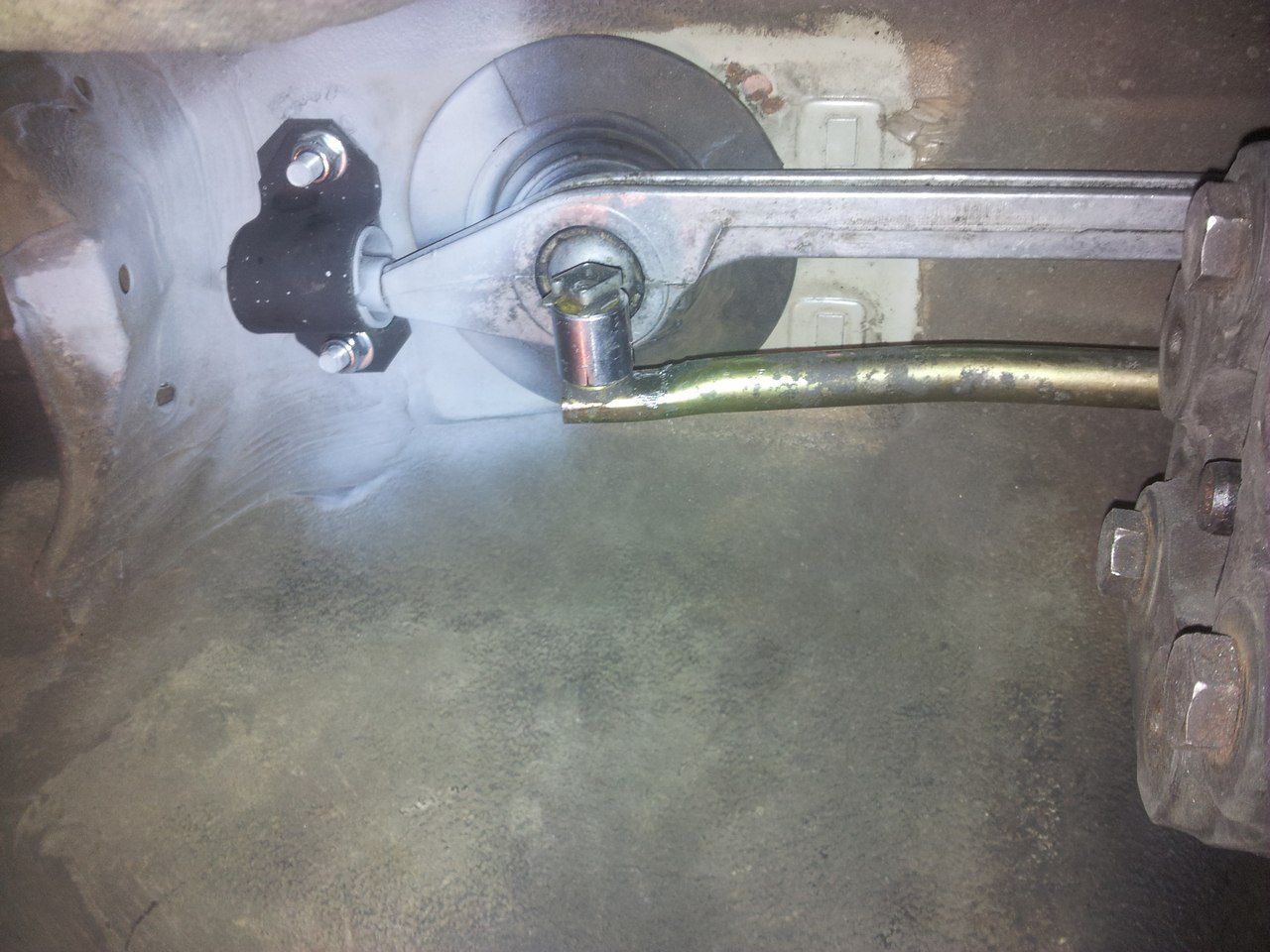

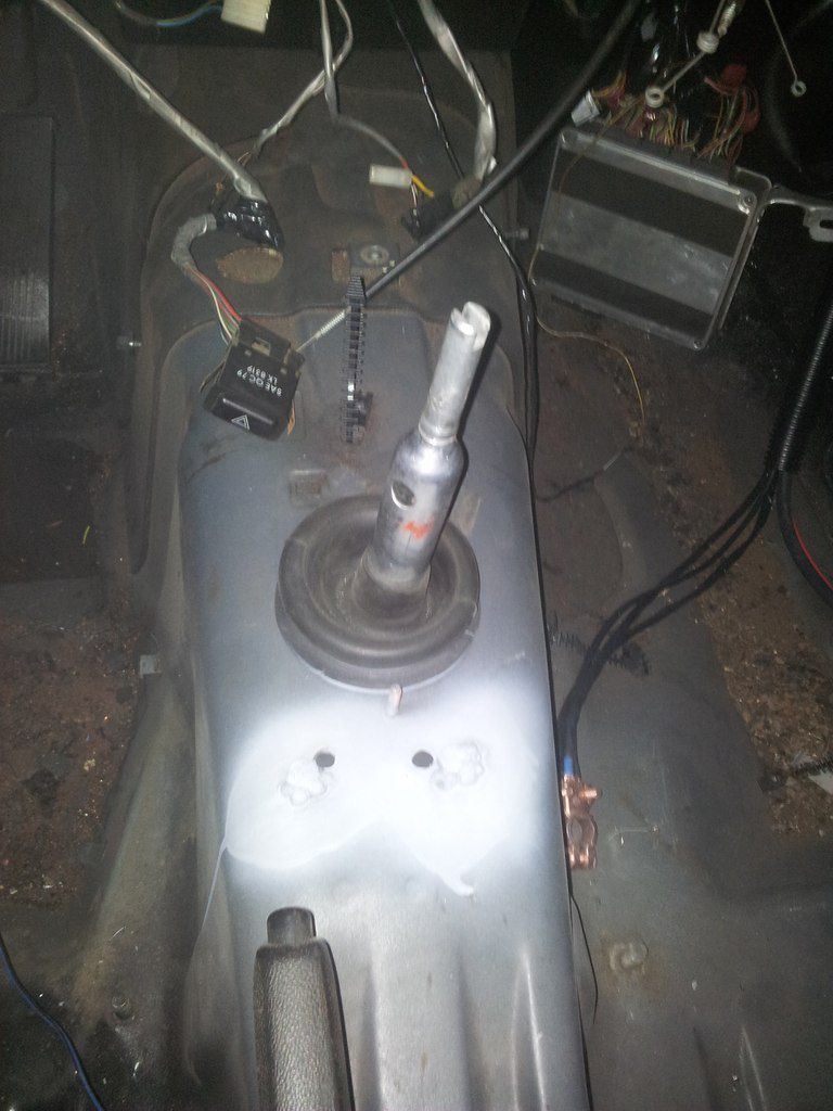

« Ответ #1448 : 09 Января 2014, 23:51:41 »
сделал переходничек под ковш, поставил как можно ближе к центру. потом долго еп*лся подгонял руль... ну сцуко нахрена его так высоко задрали? а ещё больше, нахрена его повернули влево? как буд-то пьяный инженер БМВ чертил чертёж ) Да... после того как всё подогнал, подёргал за рулевую колонку... ох едрить какой же моторный щит и кронштейн колонки хлипкий! шевелется что пиндец.... над будет думать как это дело усилить)
