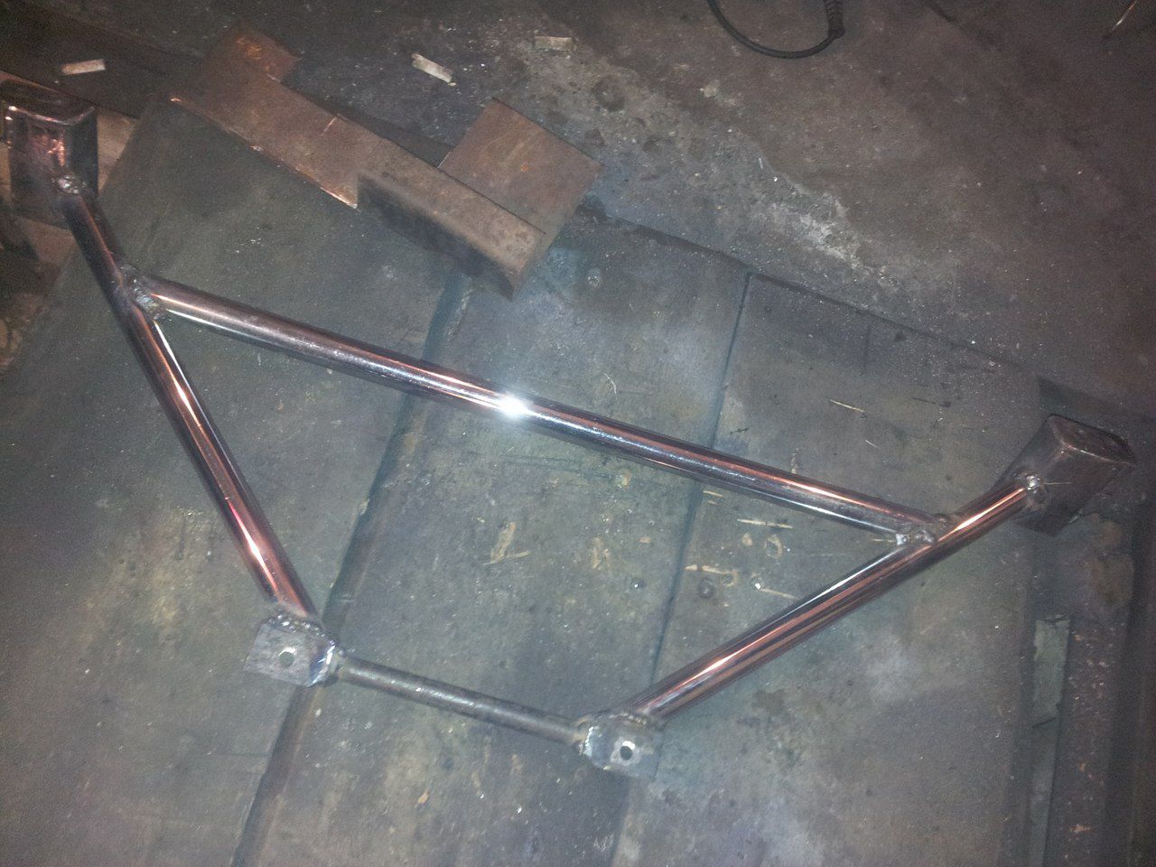

Сварил усилитель по типу как для кабриков, считаю что охрененно полезная вещь для жёсткости! И начал варить "Х-брес"

« Ответ #1454 : 12 Января 2014, 22:39:00 »
вот такой колхозный аналог х-брейса получился  :)  Ещё косынок добавлю и готово...

Клева с рулевой колонкой поступил!)
По поводу х-растяжки) Я бы не вешал ее на крепление ушей рычагов, там и так хиленькие втулки. Посмотри где висит это растяжка в е46. Лучше будет завтулить лонжероны и и к ним уже растяжку прицепить

« Ответ #1457 : 14 Января 2014, 18:41:01 »
во такая!
« Ответ #1458 : 14 Января 2014, 18:46:43 »
никто не подумал, что x-brace усиливает именно точки крепления рычагов (сайлент-блоки)? чтобы ходы колес = точность управления были точнее.
« Ответ #1459 : 14 Января 2014, 19:30:15 »
Для этого Саш уже ШС и вот такой рычаг.
PS Рычаги не испытывают нагрузок в том направлении. В перпендикулярном направлению лонжерону, да!

« Ответ #1460 : 15 Января 2014, 03:08:12 »
во такая!
По секрету)) Делаю сейчас втулочки для лонжерона =)
Распиливал лонж е30, во втулках которые крепят рычаги, оооооочень много земли! Хотя я до этого продувал компрессором лонжик!! =(

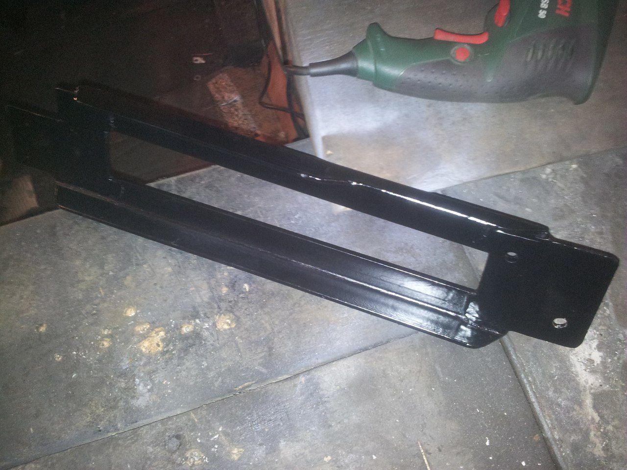

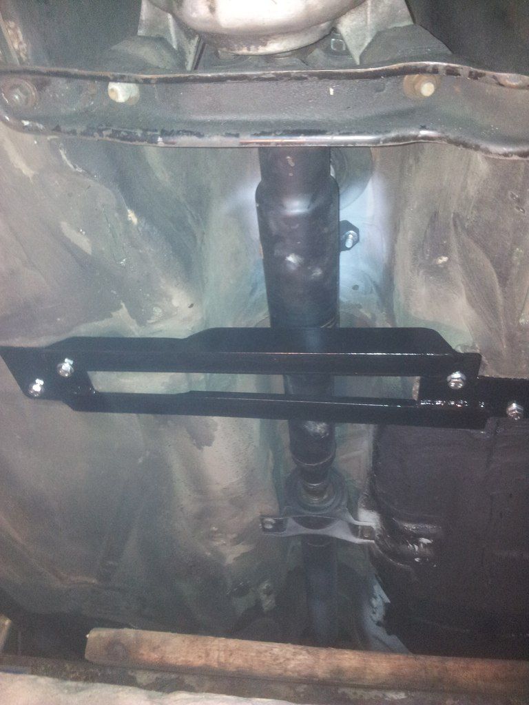

« Ответ #1461 : 17 Января 2014, 10:00:48 »
готова распорочка  8)
« Ответ #1462 : 17 Января 2014, 18:45:12 »
сколько она весит?

сколько она весит?
около двух кг, точно незнаю... весов нет.
поставил на тачан её ) и сварил усилители стаканов как на кабрике...

« Ответ #1466 : 18 Января 2014, 16:47:00 »
красиво встала...
надо было еще в косынках отверстия предусмотреть под будущую защиту двигателя или мегасплиттер из алюминиевого листа...

« Ответ #1467 : 19 Января 2014, 01:43:31 »
вот и распорку стаканов заделал ) завтра обработаю и покрашу...

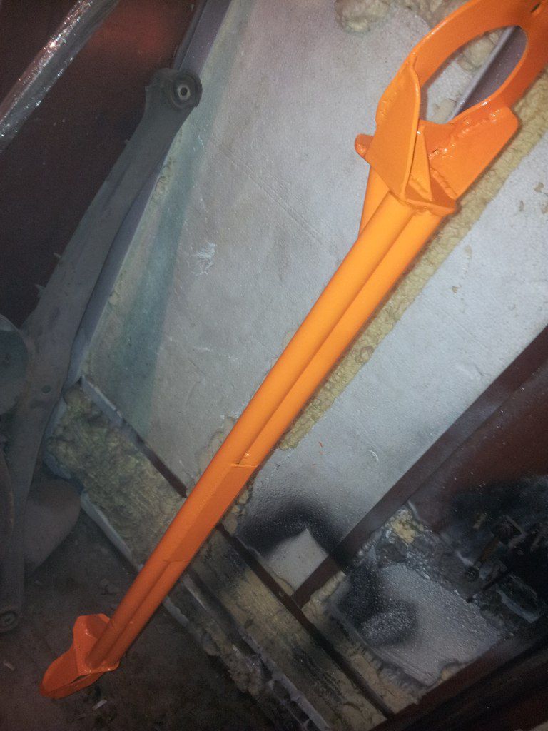

« Ответ #1468 : 19 Января 2014, 23:25:37 »
распорочка! )

« Ответ #1469 : 20 Января 2014, 23:27:12 »
противотанковая распорка получилась  :D

« Ответ #1471 : 20 Января 2014, 23:35:21 »
Jdm стайл) очень даже, мне нравится распорка
все распорки на рынке тюнинга для е30 (и особенно ждм-говно) такое говно! хлипкие что пипец... ни фига они не выполняют свою функцию... они все чисто декоративные )
« Ответ #1472 : 20 Января 2014, 23:47:43 »
У меня была распорка DW алюминиевая, когда я ее снимал, было очень заметно. и кстати в конце концов на ней появилась трещина по шву. Трещина это плохо, но то, что она появилось говорило о том, что она работает. Но за то она была еще и легкой.

« Ответ #1473 : 20 Января 2014, 23:59:41 »

« Ответ #1474 : 21 Января 2014, 16:51:56 »
У меня распорка Wiechers sport  стальная когда снимал то стаканы сходились))))
