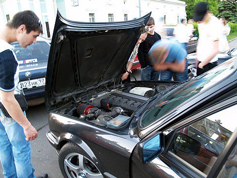

Хочу это надуть )

с этой стороны не интересно :)

будут вечером )
