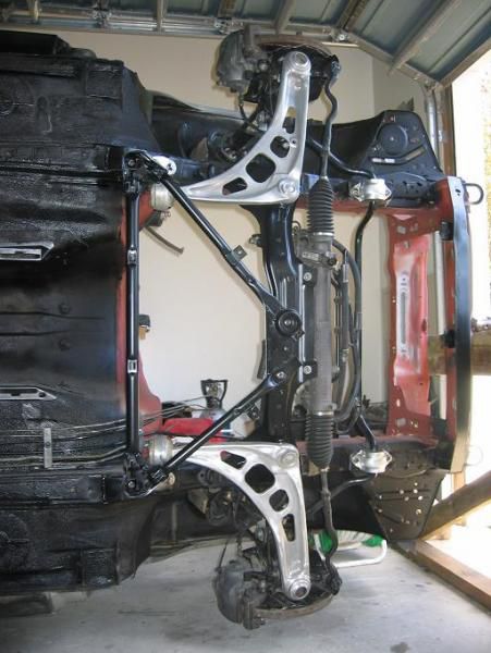

Спасибо еще раз, считаю что это нужная доработка =) Что то подобное есть на даже на современных кузовах, е92 ;)
Скрытое Вложение
е92
е28
e21
Так же можно сделать закладные втулки в передние лонжероны и получится как то так
