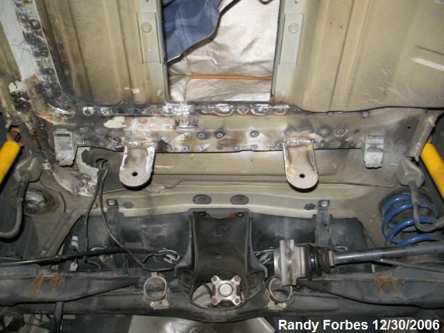

Купил крышку редуктора от е36, прикинул так слехка......и понял что гемороя будет немерено ))

помойму на скока я помню второе ухо к кузову доваривать где то читал если по посадочным на самом редукторе совпадает вторую опору редуктора надо...можно глянуть как на 36 кузове это все сделано и скопировать
Это понятно что новые ушки надо. Причем старую срезать надо. Вот вопрос в новых там сверху ланжерон и стабилизатор. Неудобно крепления делать поскольку с одной стороны еще мешает место для запаски

Есть задумка сделать у фрезера плиту на 1см, в этом случае отпадает проблема звезды скорости и крепления получатся закреплены четко в ланжероне

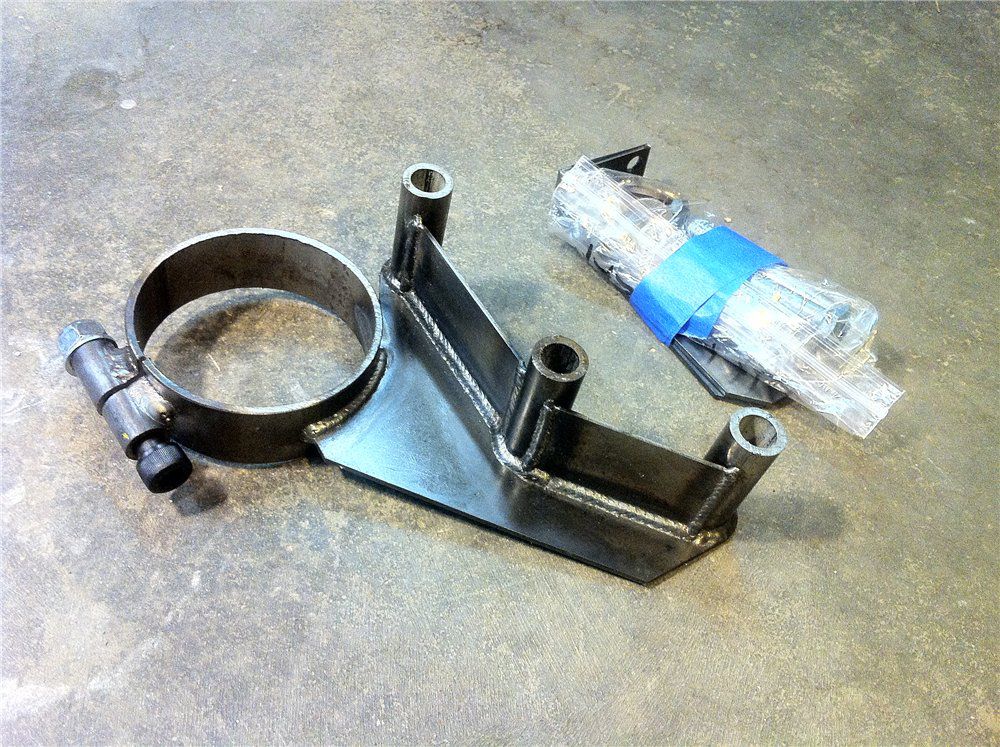

« Ответ #461 : 26 Декабря 2013, 13:05:52 »
Вот такая конструкция!
Самый демократичный способ как мне кажется!

« Ответ #462 : 26 Декабря 2013, 13:47:20 »
Я так понимаю остается родная крышка от Е30 но с правой стороны крепятся эта конструкция и приваривается ушко?

Ято я так понимаю остается родная крышка от Е30 но с правой стороны крепятся эта конструкция и приваривается ушко?
Да именно так!

я за пластину из цельного листа 10 мм... жестче будет, ведь ты ее на все 8 болтов закрепишь на редукторе.
Можно упростит значительно)

« Ответ #470 : 26 Декабря 2013, 14:49:42 »
та же сварка тот же токарь и те же подсчеты
вырежи нахрен это место для запаски и привари лист

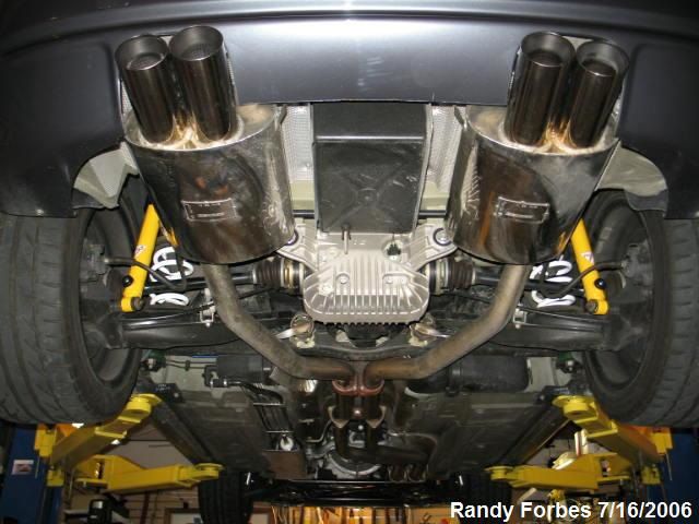

Можно сделать как это делают на z3
В гугле можно поискать полный отчет по данной доработке. Из плюсов, надежно и реально сделать своими руками. Из минусов - не гламурно))))
Я видел много машин которые гоняют с одним ухом на редукторе, по 300+ сил. На два уха, или жестко к кузову крепят обычно дрэгстеры... Ну или те кто все маниакально усиливают =) Машина DTM группы А с одним ухом ;)
