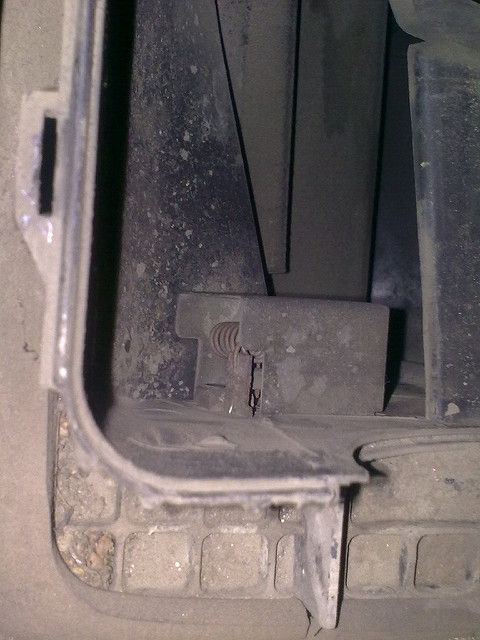

3 дня возился, воздух выгонял, патрубки менял, грешил на радиатор - судя по постам... но оказалось задвижка. снял кожух с левого торца бардачка, нащупал трос... а он вобще не двигается... руками закрыл до упора и через 5 мин без доп помпы ташкент. Ясное дело что зимой так жарить не будет но тут уже помпу ставить нада :) Всем спасибо за посты, выручили. 10мин работы :) (нада было сразу суда лезть :) )

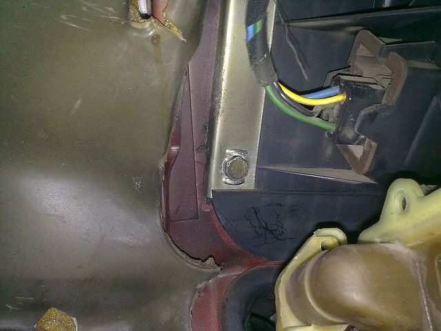

бл..ь , изё..ся уже весь , не могу выдернуть печку со стор. пассаж. , всё откручено - отцепленно , мешает сопло , кот. уходит под коврик вдоль тоннэля (давно хотел спросить: зачем он и куда идёт) еси его срезать под корень , то думаю должна выйти .
кто чё скажет?
но есть и плюсы: нашёл куда уходил ож , а утекал он через радиатор печки и в ноги , убегал  медленно (относительно) - грамм 100 на 50-60 км , а вчера еду , стали окна запотевать - антифриз :(
пока корячился , сломал эту херню , она оказываеца тока оригинал  :o , у кого есть - куплю

... всё откручено - отцепленно , мешает сопло , кот. уходит под коврик вдоль тоннэля (давно хотел спросить: зачем он и куда идёт) еси его срезать под корень , то думаю должна выйти .
идут на обдув ног задних пассажиров

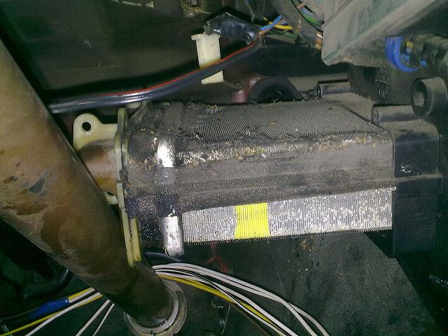

Блин ды как же вынуть радиатор не снимая печки??? Как педали обойти?
снять торпеду и отопитель. я уже трахался летом. В итоге отогнал до Полковника (спец.сервис по бэхам), где мне всё сделали
педальный узел разобрать и вынуть - там только гайки успевай крутить, все просто.
потом рулевую колонку придется приоткрутить и опустить чуток вниз - тогда радиатор вынимается.
на рулевой колонке самое сложное сдернуть два слизанных винта - зубилом их!

Вот жеж бле..ть! Вынуть этот долбаный радиатор сложнее чем свапнуть двиг!
Сначала думал вынуть только радиатор, не снимая печку. В итоге рулевая прям посеред дороги. Сможет ли она убраться вниз настолько сильно, если я проманаюсь с болтами со слизанными шляпками?
Потом решил снять уж печку и панель приподнять.. Оказалось, что за все эти годы дождь и снег сделали свое дело настолько хорошо, что ни ВД-шка, ни держащие со стороны салона этот болт ушки не помогли...
