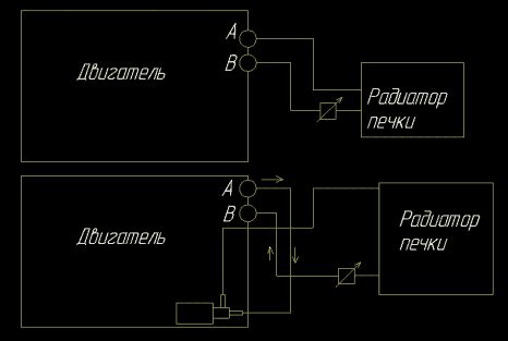

согласен -и шумно и может потечь , но никто не мешает поставить заместо газелевской помпы бошевскую.

да. Я выше как раз дал информацию о том что нужно. Там даже шланги оригинальные для этого предусмотрены

Бошевский эл. насос элементарно имплантируется в штатные патрубки сист. охлаждения (М10 карб.) и вешается на шпильку крепления гтц.

а ниче что по суперскому мануалу клапан печки на выходе из радиатора, а в реале он на входе
или у м10 особенная печка, которая впускает горячую ож в радиатор даже когда печка выключена? :)

и еще - зафига вешать помпу на колхозную кнопку, если можно завязаться на клапан печки? "русский вася" детектед!
кнопку включения надо вешать не на клапан ,а на включатель оборотов моторчика печки.

у меня кран печки действительно на выходе радиатора (тонкий)
а по уму действительно лучше вешать насос на электромагнитный клапан печки. Правда у меня клапан сошел с ума и открывается при подаче напряжения хотя по идее надо наоборот. Потому я его повесил на питание реле насоса. В машине стало тепло. Как поменяю клапан верну проводку на место
как так?? у меня на нем даже есть стрелка в сторону радиатора)) клапан - вход, а металлическая трубка - выход)

народ выкинул нафиг этот клапан и печка заработала!!! всему виной клапан  >:(
КЛАПАН СТОИТ НА ВХОДЕ!
