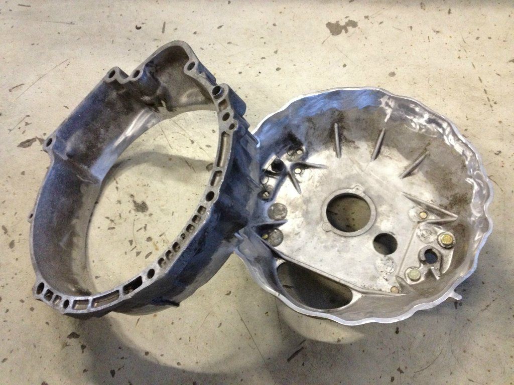

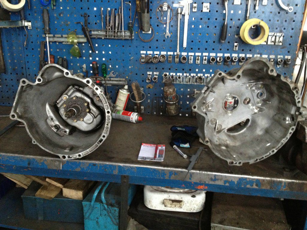

Нашлась коробка донор и я начал изготовление съёмного купола для коробки ///М3. Т.к. съёмный купол от этой коробку подходит только под двигатели S14 и М30, а с мойм двигателем она не как не хочет стыковаться, надо бы что то делать!
Раз Гора не идёт....значит мы её принесём :D

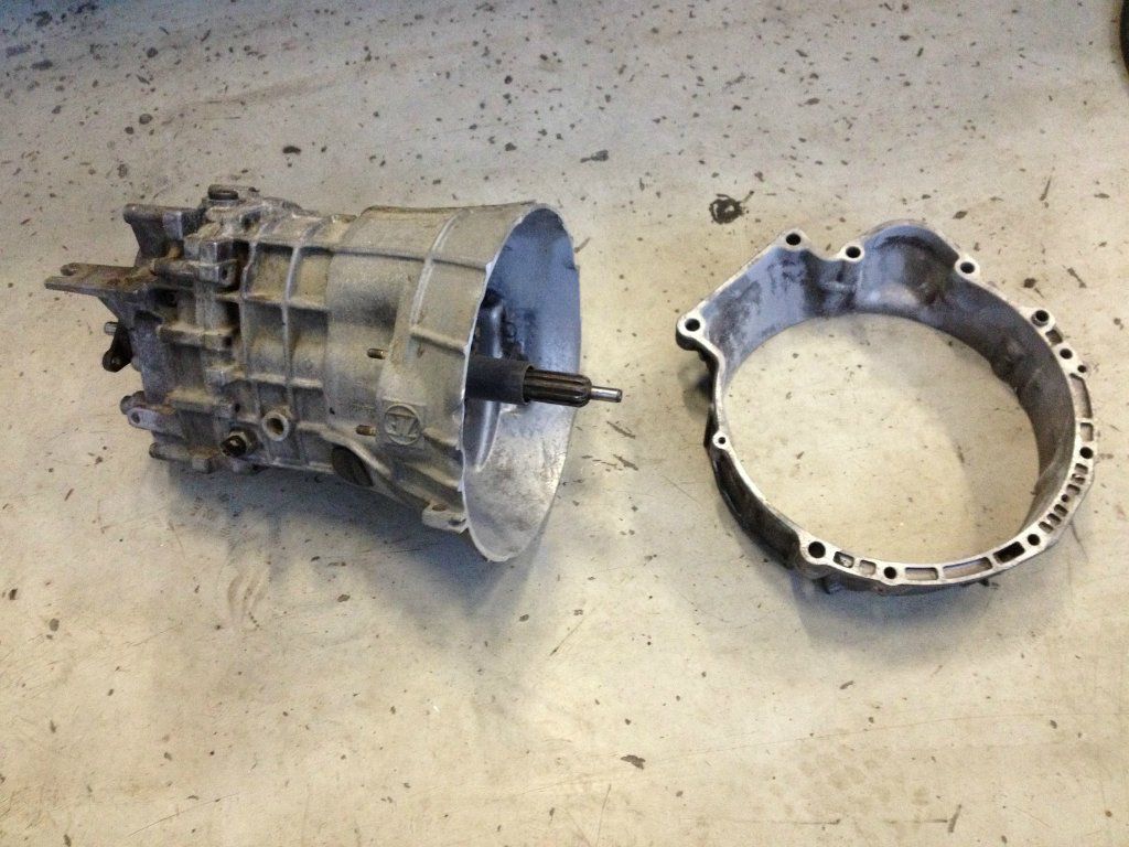

Была куплена по дешёвке коробка стоявшая на М20, в нерабочем состоянии. Очень хорошо что она попала в мои руки. Вторую жизнь ей я не обещаю, но послужит мне чем сможет :)
Рабочий стол готов.
Съёмный купол с коробки ///М3
Коробка ZF с двигателя М20

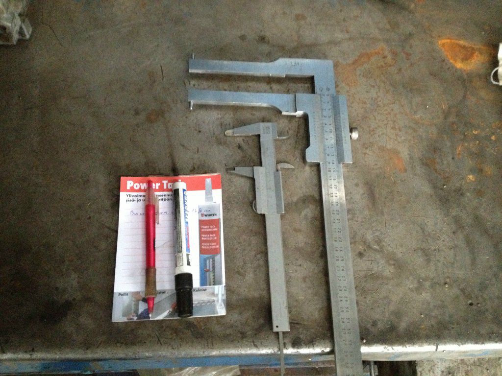

Ну и инструмент. Не много, но немного специфичный!

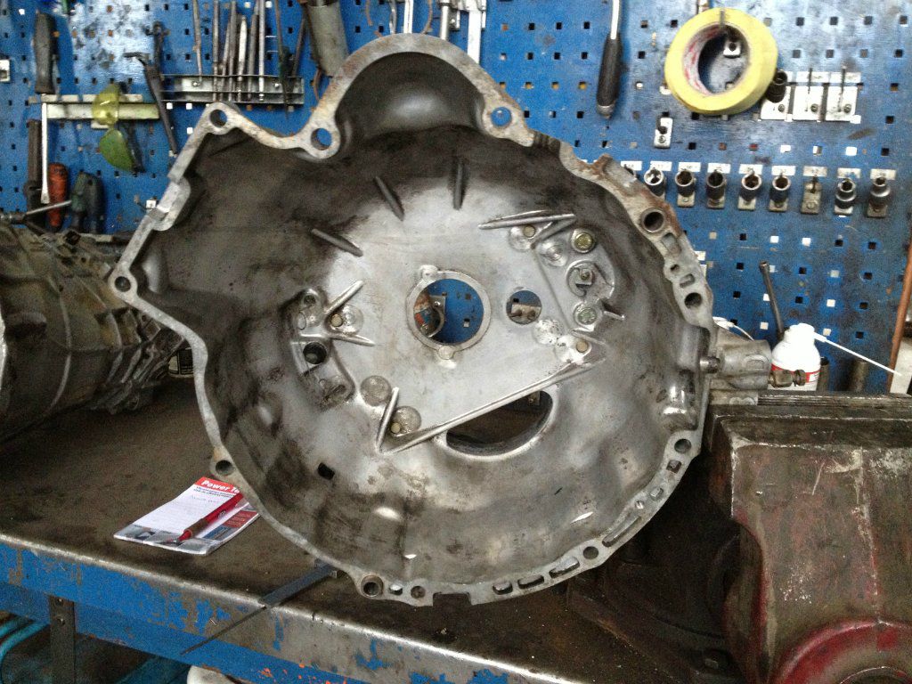

Далее замеряем в каком месте купола имеют общие размеры. Что бы не ошибиться лучше промерять всё по точнее и не торопиться.
Совпадение есть, его не может не быть! :)

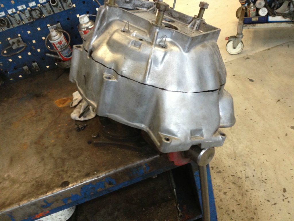

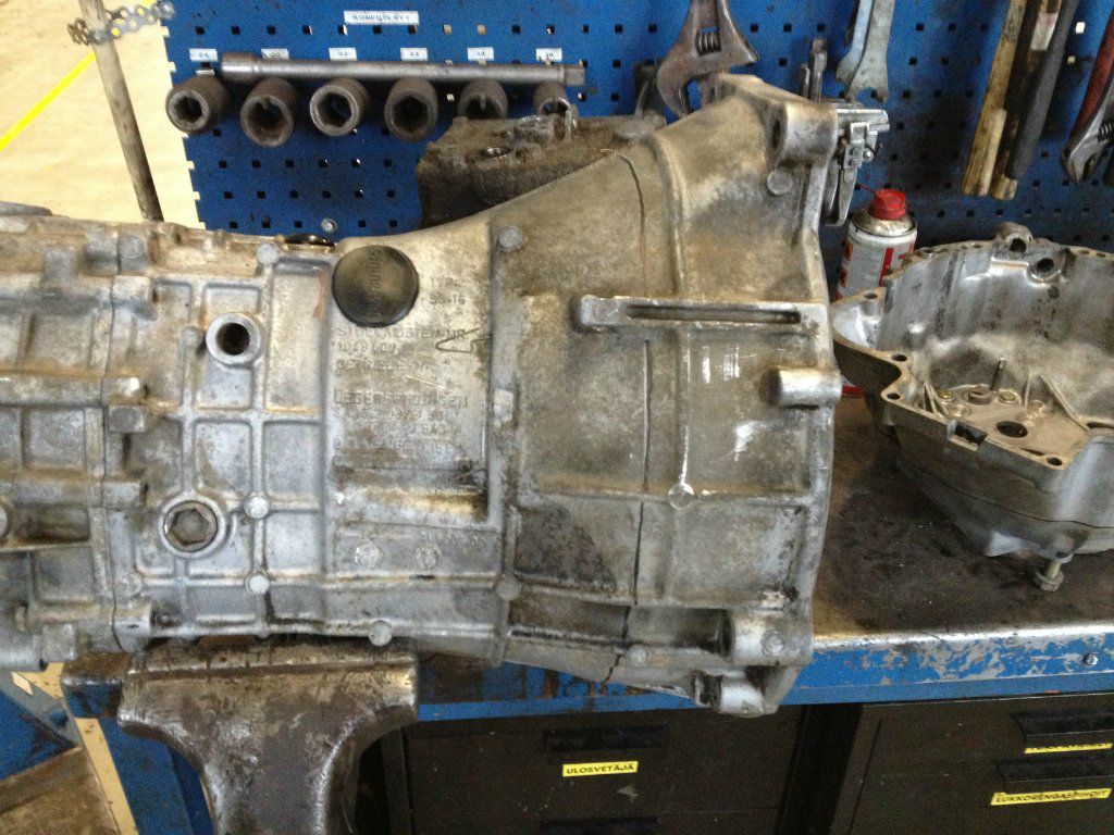

Размечаем на куполе.
Та же разметка на коробе.

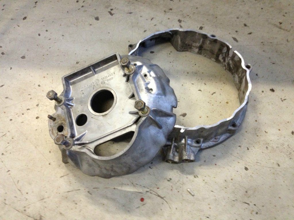

Ну а дальше берём жену балгарина с кругом по алюминию и твёрдой рукой.....Делаем это с коробкой...:)
И с куполом ....его было даже немного жалко, но не разбив яиц, омлета не приготовить!
Далее зачищаем обе половинка. Чем лучше зачистим, тем лучше приварится и сварщик скажет спасибо! Плюс счищаем все неровности образовавшиеся после распила.
Стыкуем. Стыкуется почти идеально, что есть следствие точных замеров.
В отходах получаем коробку ZF и часть купола под s14 или М30
При желании можно сделать коробку под М30 :D
Дальше Центровка и сварка. Ждите продолжения ;)
