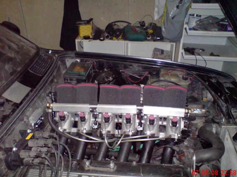

Ну вот собственно нашёл 2 фотки М20 на дросселях.
Первая фотка.
С местного форума, местного деятеля, типо сам строю, сам гоняю, типо меня :)
Тут мне кажется он погорячился с этими трубами. Форсунки у него на расстоянии пол метра от впускного клапана.
В капоте был сделан горб!
Это пример как я не хочу делать!
Вторая фотка.
Местная гоночная команда. Из их архивов гоночная 30-ка с М20.
Если я правильного помню с этого мотора снято порядка 240л.с. и 304 Нм
А так я ХОЧУ сделать :)

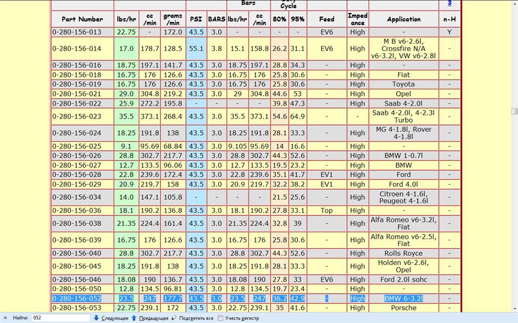

Собственно хотел спросить ещё по поводу форсунок.
У меня есть форсы от с54 они льют 247сс при датчике сброса 3 бара.
Хватит мне их? Или купить регулятор давления тк на с54 датчике сброса 5бар и льют они соотв. больше.
Зы Федь, ты чем руководствовался при выборе форсунок?
« Последнее редактирование: 30 Марта 2013, 19:55:16 от itet
« Ответ #3683 : 30 Марта 2013, 21:02:44 »
Блин, форсы от м3 е46 оказались короткими!
Вот думаю оставить стоковые или м50б25?

« Ответ #3684 : 30 Марта 2013, 22:00:56 »
Есть в инете программы для подбора производительности форсунок. Так же есть формулы, позволяющие с определенной точностью рассчитать производительность. Я подобрал форсы по программе, получил нужную производительность 270сс. Купил bosch от vag 1.8t по-моему 272сс, стенд показал в определенных режимах 100% duty по форсам. В итоге взял новые форсы, по-моему 310сс. С ними едет лучше, но богатит страшо, нужно опять гнать на стенд.
Найди в инете программы подбора производительности для атмо, прибавь пару десятков сс и подбирай. Лучше с запасом взять, чем как я развлекаться.

Посчитал по формулам производительность форсунок.....
Не знаю реально ли это но выдаёт порядка 186 сс, что совсем чуть больше стоковых форсунок!
  • Сообщений: 789
  • Репутация +92/-1
« Ответ #3688 : 31 Марта 2013, 00:10:14 »
Цифра реальная, без запаса и учета дудок. 220-230сс будет самое то, эМошные то же подойдут.
