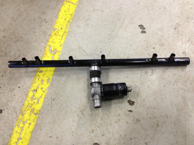

Ну я сначала хотел сделать один шланг, но я сделал металлическую трубку с одним выходом под РХХ и 6-ю выходами для каждого циллиндра. А шланги планирую вывести в отверстия в дросселя.
Может и зря, но мне показалось так правильно, так например на дросселях s54 сделано, только там нет шлангов соединяющих эту магистраль, она прямо на дросселях как топливная магистраль!
Фотки скину чуть позже!
« Ответ #3702 : 01 Апреля 2013, 00:53:47 »
Вот такую магистраль сделал, для РХХ.
Вот такие штуцера я придумал использовать для подачи воздуха на Холостом Ходу. Вставляются плотно, как форсунки. Рядом с ними фиксирующие отверстия.

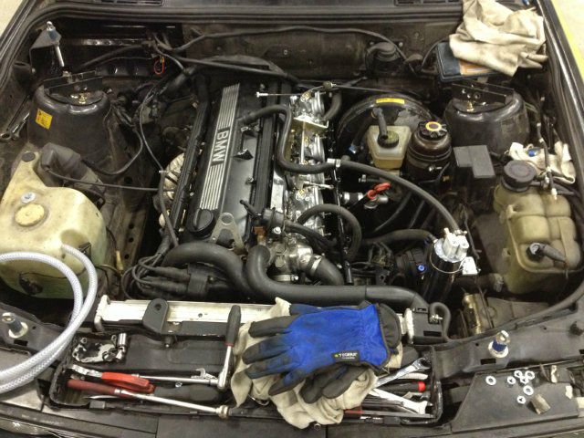

Сделал фиксаторы для штуцеров. Магистраль не может найти своё место :D
Творческий беспорядок под капотом :D
Помойку подвесил, в тему вписалась на место лопаты, думаю ещё бачег Гура передвинуть туда.
В общем завтра ещё один день в гараже(выходной типо в Финке) и надеюсь подсобиру в кучу всё это дело!
Завтра обещали вакуумник подогнать от Гольфа, так что скоро места прибавиться, можно будет городить дудки.

Гуд! ^-^
Чем короче шланги РХХ, тем стабильнее, ровнее и правильнее будет ХХ. По мне, длинноваты шланги получаются. Пластиковые уголки и тройники + короткие шланги, как в стоке у Дибиласа. Нет необходимости вводить РХХ по середине, на ХХ на валах разряжение минимально, я бы сказал даже отсутствует.
ПС.На другой конец РХХ я одевал микро-нулевик.

Ну и собственно к новостям! :)
Вчера завел на дросселях!
Долго крутила, не схватывала, потом я догадался нажать на газ. Завелась!
ХХ держала нормально, почти ровно работала, те несколько минут что была заведена!
Газ стал тяжелым! На много тяжелее чем стоковый!
А какой звук при нажатии на газ! Просто офигенный!
Не знаю как его описать. Он свистящий, металлический, лязгающий, булькающий! :D
Даже прокатился вокруг гаража.
Не едет! Спотыкается. Дергается. Прибор широкополосника пляшет в приделах 7,4 -10, выше не разу не поднялся!
Заливает, почему то! Надо ноут подключать и смотреть, но почему то кажется невероятным, что переливает на стоковых форсунках!

« Ответ #3722 : 02 Апреля 2013, 17:03:27 »
Но уже круто! Поздравосы, что уже едет!) так че с дудками сделал? вообще не ставил пока две последние?
Пока поставил 4 дудки, а последние 2 оставил без!
Притащили мне вакуумник от гольфа 2, один хрен он здоровый, 23см в диаметра!
Буду искать меньше! Если есть идеи, предлагайте!
Звук на дросселях с валами это что-то )))
Звук М20 на валах и дросселя это просто кайф!
Дудки работать начинают со средних оборотов, ХХ на них хуже чем с ресивером. И наполнение на ХХ с дудками ниже, отсюда и богатит. Низы будут немного похуже чем с ресивером, программно можно немного сгладить этот тухляк. Зато 4тыщи и выше... начинается самое веселье и самый приятный рокот.
ПС. + они у тебя еще коротковаты
Щас надо решать вопрос с вакуумником.
Замерял внутренний диаметр дудки, ровно 45 мм и стыкуется идеально с дросселем!
Если поставить твои дудки 48,5 мм будет ощутимая ступенька......:(
Надо что то придумать!
Моя выдумка с ХХ, мне не очень нравиться. Надо переделать, как то по красивее и по умнее.
Федь, на вскидку, диаметр отверстия в дросселе куда сделан подвод воздуха для ХХ! Самое узкое место(на сколько мне можно тонкими трубки сделать?) сколько мм?
А смесь буду смотреть с ноутом! Потом увидим что там и как!
