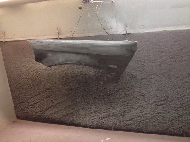

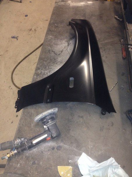

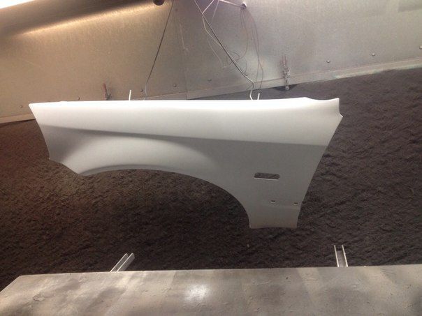

Вот оно, новое. Начинаем шкурить!
Зашкурено и готово к покраске.
Нанёс грунт

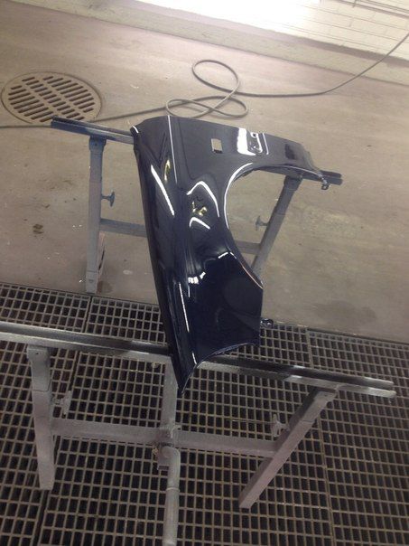

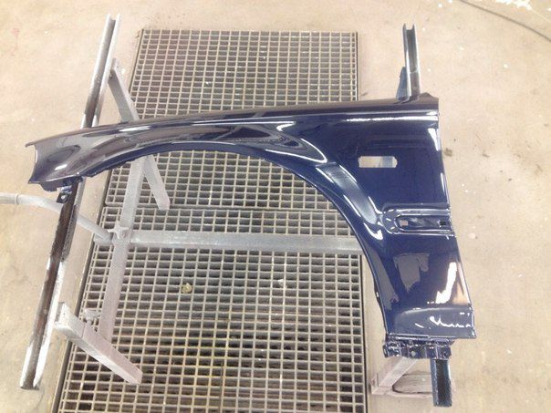

А потом уже базу и лак.

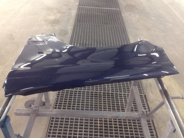

Первый блин как говорится комом.
База(цвет) нанёс хорошо, а вот лак потёк. В 2-3 х местах в районе "дырки" под поворотник "потекло".
Видимо воодушевлённый хорошим нанесением базы, "нафигачил" слишком много лака за раз.
Буду дальше учится. Хочу освоить это ремесло!

Оказывается на форуме куча народу с опытом в этом деле....Надо было сначала спрашивать)))
А вообще для первого раза очень даже хорошо. Я что бы не лак не тек, первый слой наносится немного пылью, а потом кладеш. Ну и лучше наделать шагрени чем наделать подтеков. Шагрень сбить гораздо проще чем подтек. Ну и как правильно сказали, очень много зависит от лака
Я понял в чём моя ошибка была.
Я не правильно развёл лак! Вместо перепутал отвердитель и разбавитель местами т.е. 2 доли лака, 1 разбавителя(надо было отвердителя) и 10 % отвердителя (надо было разбавителя).
Лак получился слишком жидким, как вода и потёк струями :(
Не чего буду в след раз умнее.

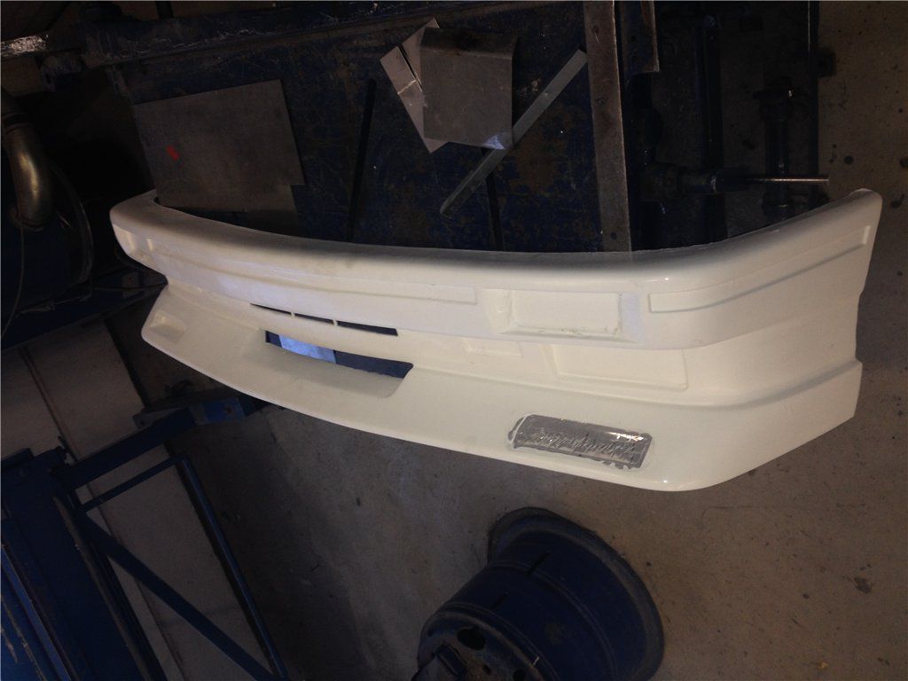

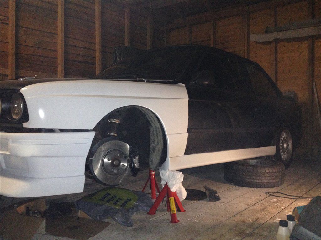

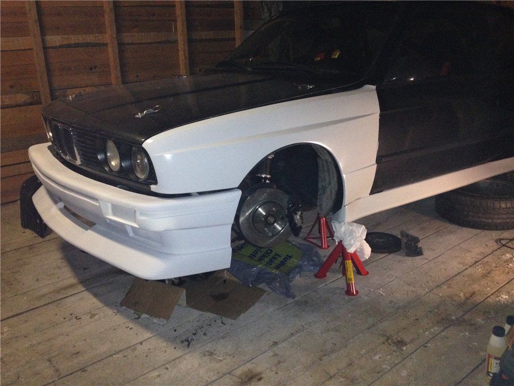

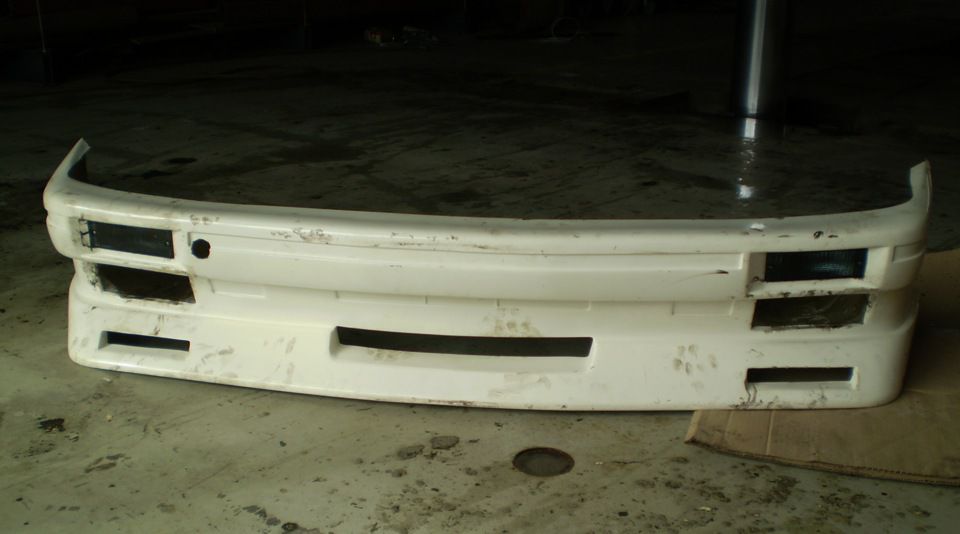

А тем временем в гараже тоже идёт работа :D
На переднем бампере были такие же дырки в губе как и в моём старом бампере, решил их заделать. Не красиво, да и смысловой нагрузки они не какой не несут!
Заклеил их и залил смолой со стекловолокном.
Пока всё жутко выглядит. Не чего ещё не подгонял, только принёс и приложил.
И что то мне очень даже понравилось :D
C задними крыльями пока думаю.....
