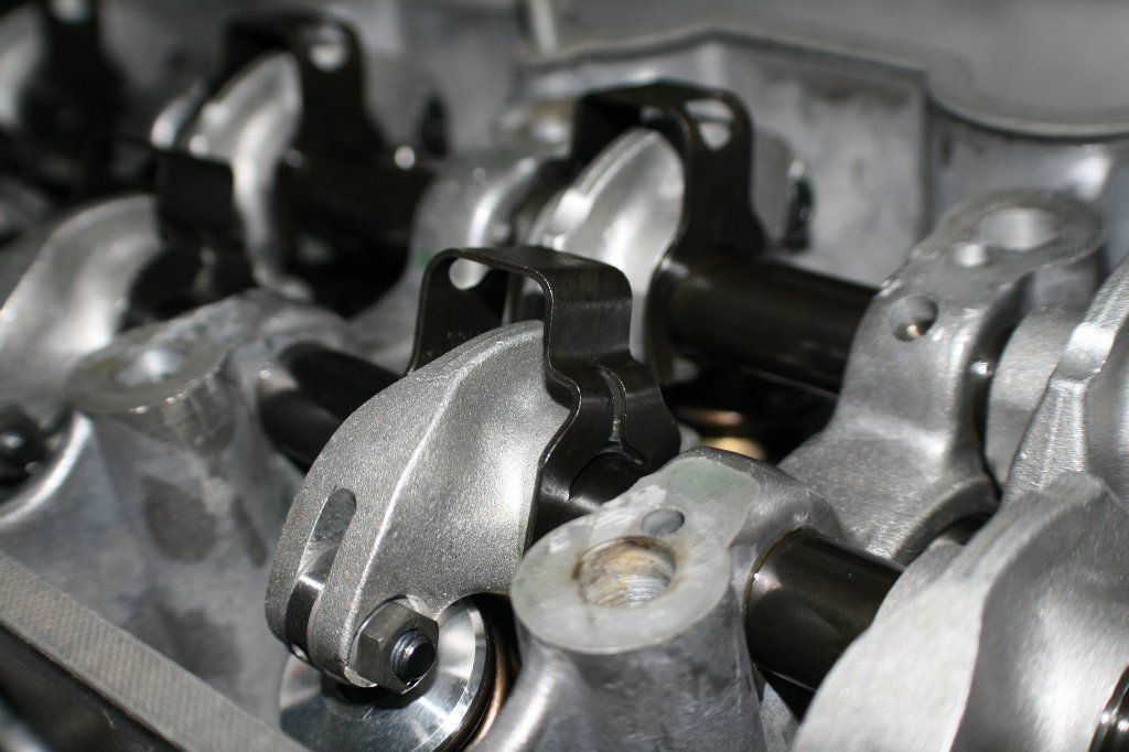

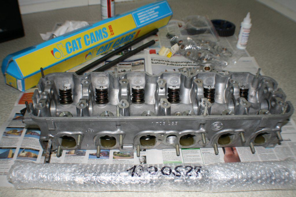

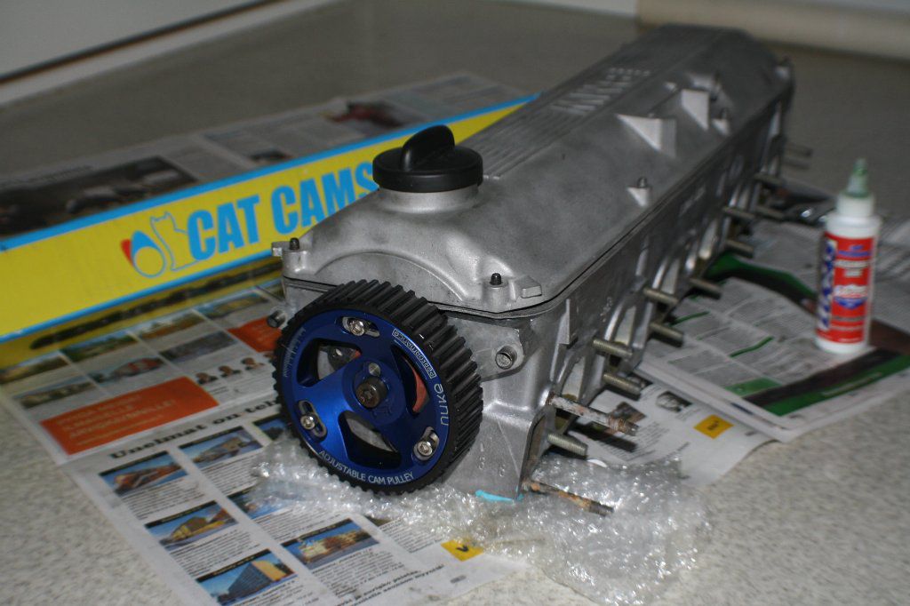

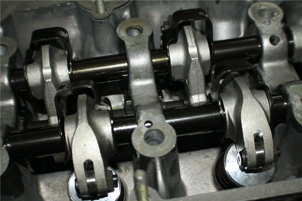

Дособрал ГБЦ. Место на полке освободилось))

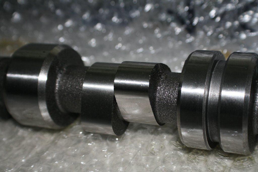

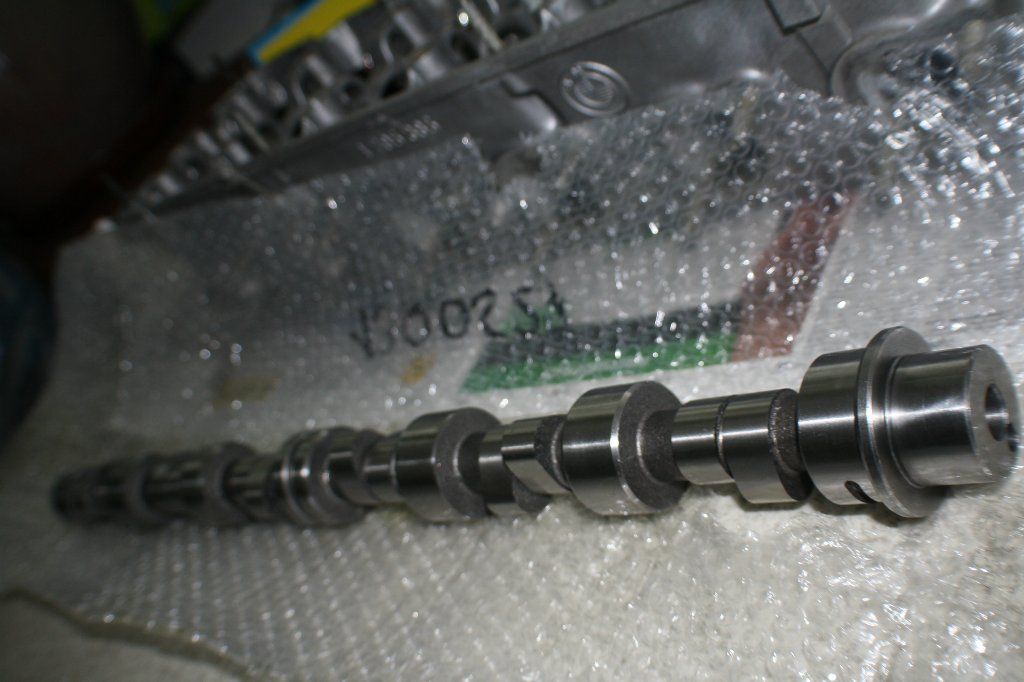

Ух какой распред  :)
Распред.

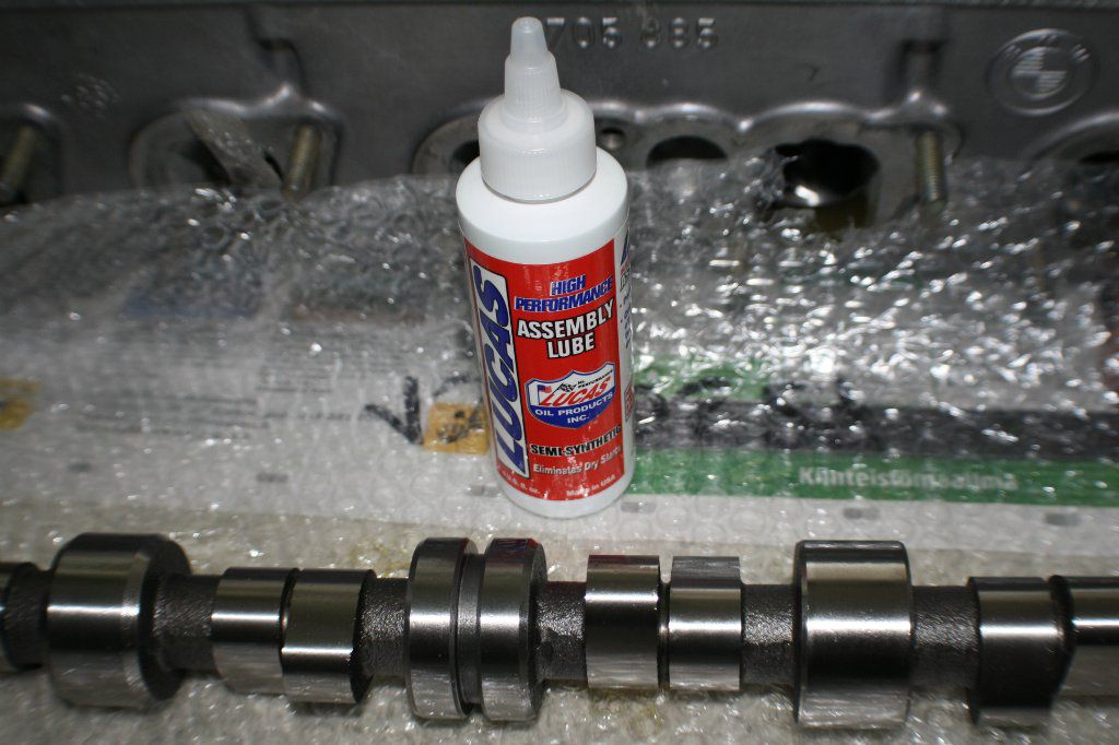

Собираем со смазочкой. Всё по уму!
Новые рокера, направляющие BMW, новые болты и гайки.
Всё в сборе. Красота!

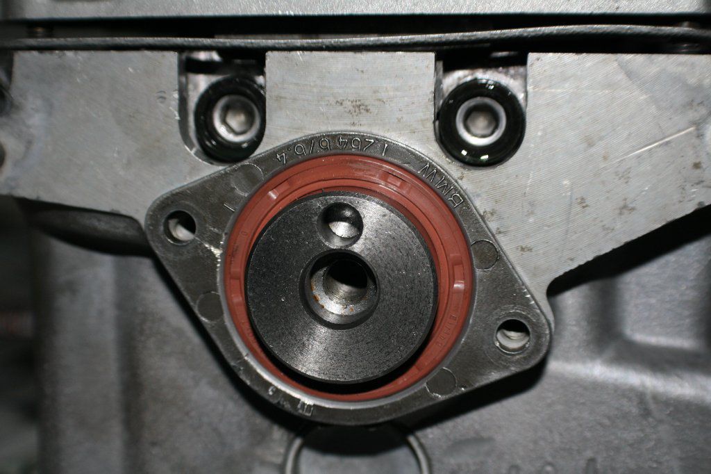

Новый сальник и новая прокладка крышки оригинал!
Нужно заказать ещё заглушки на место направляющих.
ГБЦ готова (ну за небольшими недочётами)

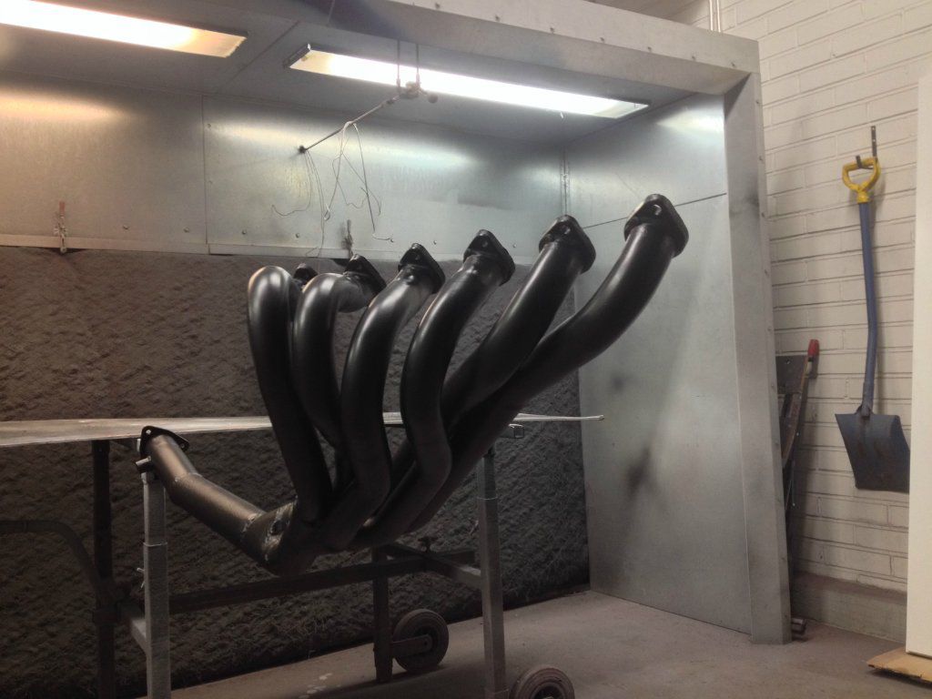

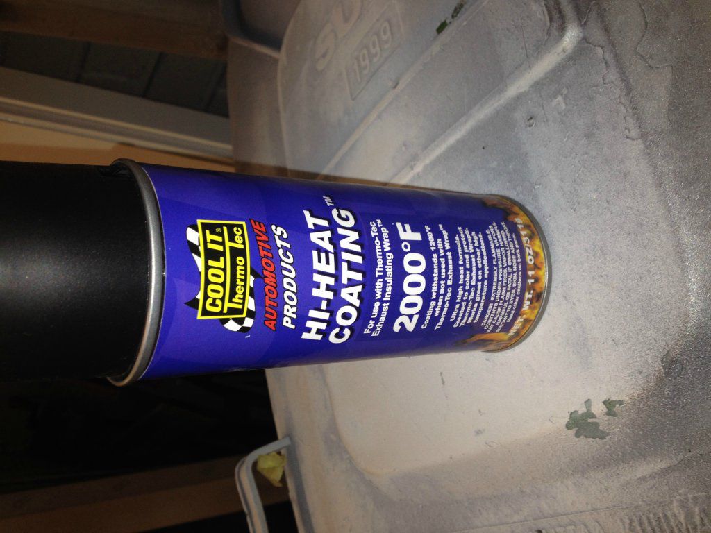

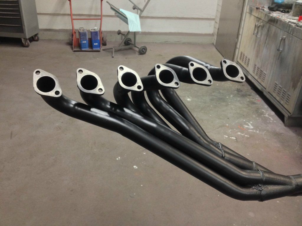

Покрыл вот такой вот штукой коллектор!
Очень занятная штука. Не краска!
Посмотрим как ЭТО будет работать!
Захватил фотик в гараж. Заснял процесс.
Процесс идёт медленнее чем хотелось бы((

Процесс шел бы быстрее, не будь у тебя зеркалки в руках)))))
Голова вообще огонь, масло после установки надо заливать без крышки обильно поливая рокера и вал и наслаждаться видом как оно стекает и капает с них)))

Игорь, валы с какой фазой? Выглядят широко)))
Распредвал с фазой 299 градусов!

Игорь а что за аэрозоль? Которой паука окрасил!
« Ответ #5135 : 12 Февраля 2014, 16:47:23 »
Получается отлично!  ^-^
Юр, спасибо!
Я вон фоточку выложил, это вроде как покрытие, типо керамическое, которое запекается при нагреве!
Вот решил попробовать, может что получится интересное)))
  • Сообщений: 1611
  • Репутация +30/-207
« Ответ #5136 : 12 Февраля 2014, 17:08:06 »
типа вместо "тряпочной" оплетки?
« Ответ #5137 : 12 Февраля 2014, 18:41:58 »
Ага, производитель пишет что использование с "тряпочной оплеткой" не рекомендуется!
Я как то не очень верю в ее чудодейственность, но вот решил попробовать! :)

производитель коллектора или аэрозоля так пишет?))
« Ответ #5139 : 12 Февраля 2014, 20:30:32 »
аэрозоля.
  • Сообщений: 1611
« Ответ #5140 : 12 Февраля 2014, 20:52:38 »
аэрозоля.
тогда не удивительно :) а чего ленту не стал мотать? просто попробовать решил, вдруг так правда лучше будет?
« Ответ #5141 : 12 Февраля 2014, 21:02:01 »
Этот аэрозоль производит та же фирма что и ленту. Они легко могли написать что и ленту тоже надо мотать, что бы покупали и то и другое.
Я хотел купить ленту, а потом решил попробовать. У друга на Сивике японский коллектор с керамическим покрытием, хорошо вроде отводит температуру.
Попробую. Вам потом расскажу))

Извиняюсь за наглость. Но чет на фотке с баллончиком я прочитал другую информацию, с термолентой 2000 по фаренгейту, а без 1200ф
« Ответ #5143 : 13 Февраля 2014, 13:13:47 »
маркетинг не прошел! ;D
« Ответ #5144 : 13 Февраля 2014, 13:20:15 »
Наверно!
Мой английский не очень :(

Жиги вообще гоняют с открытыми коллекторами из черняги, и не боятся сгореть))) И еще фотки выкладывают, смотрите у меня коллектор малиновый ))

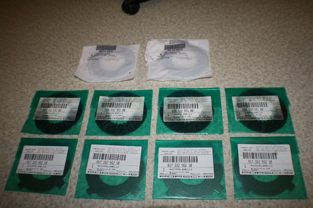

Пришли долгожданные запчастюльки.
Как вы наверно помните, а если нет напомню.

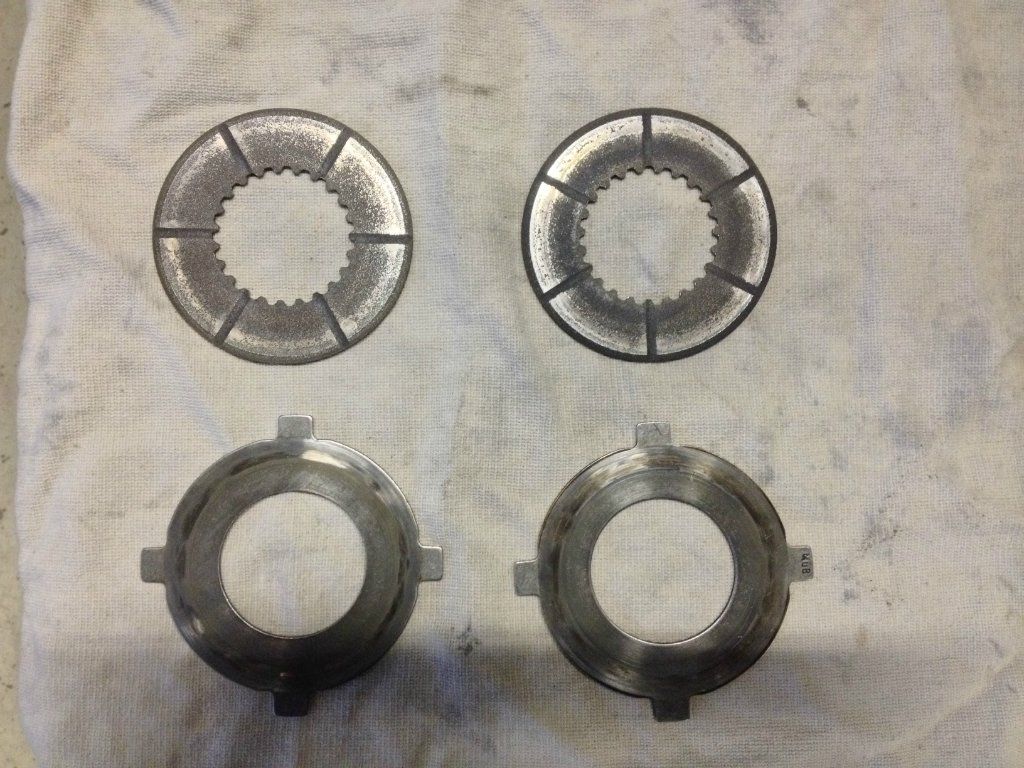

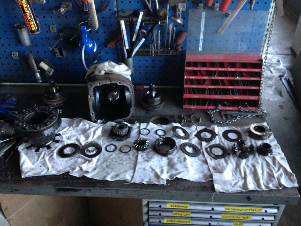

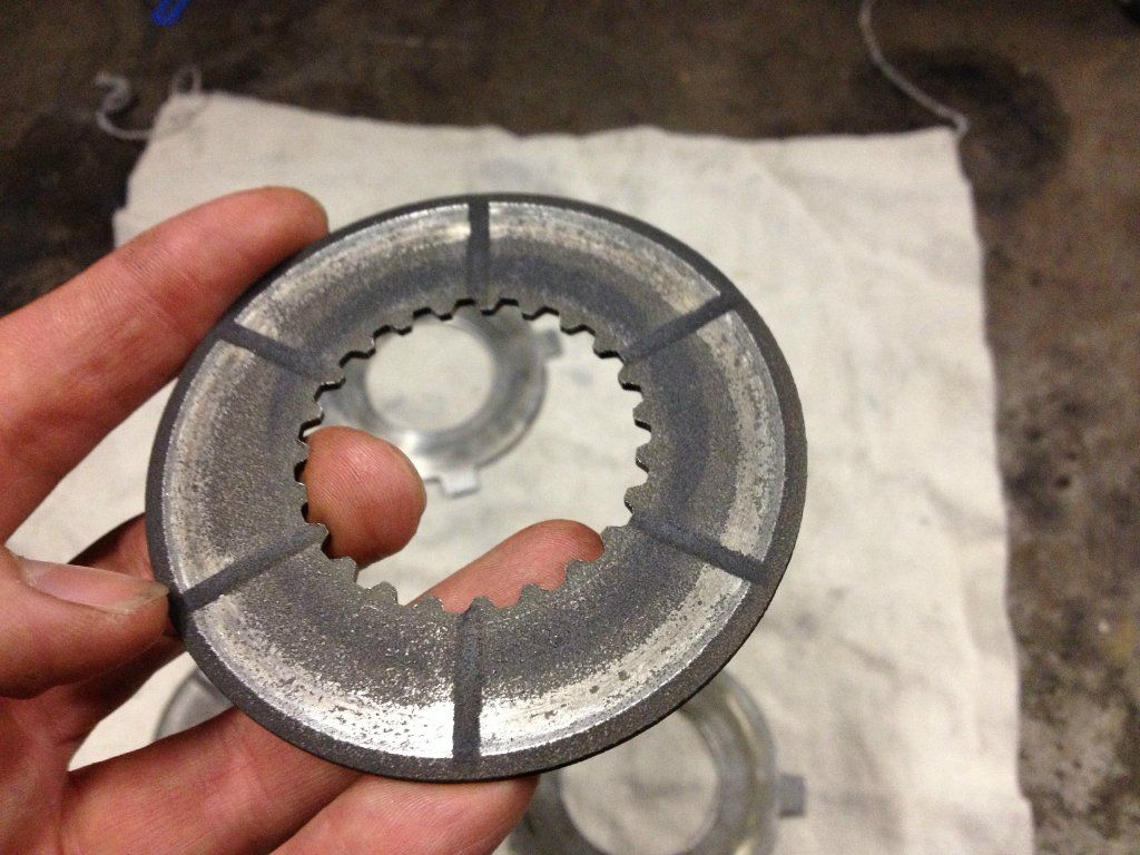

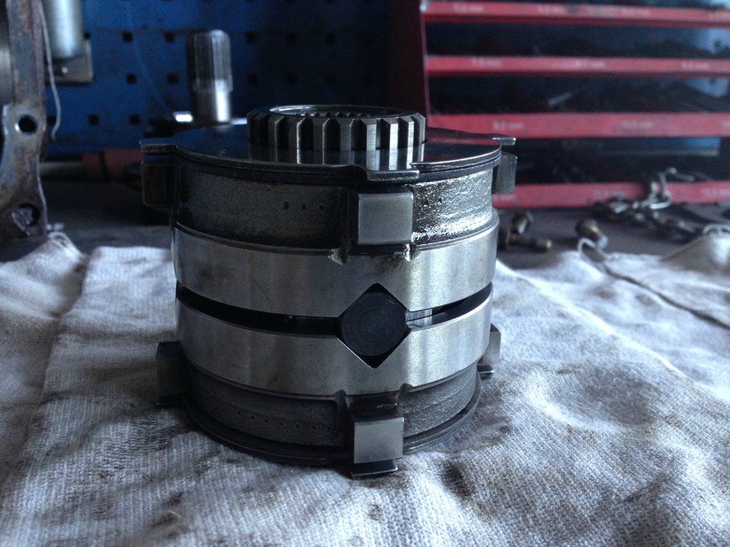

Разобрал я редуктор с блокировкой
и собственно разобрал саму блокировку.
А для чего я это сделал?!
А вот для чего!

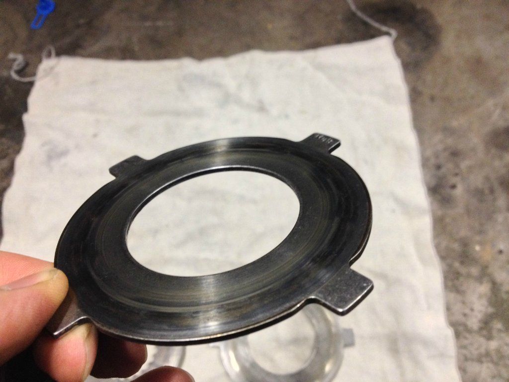

Те что шершавые это фрикционные пластины.
Те что не шершавые с 4мя выступами это пластины о которые трутся фрикционные пластины.
Что бы было понятнее это как сцепление. шершавые это диск сцепления, а с 4мя выступами это корзина.
Синие разводы это локальный перегрев. Он не лечится!
Даже если сточить с этой пластины, то синие пятна всё равно останутся.
Вот и смотрите, в каком состоянии фрикционы в 20-ти летнем редукторе!
Сказать что в плохом состоянии нечего не сказать((

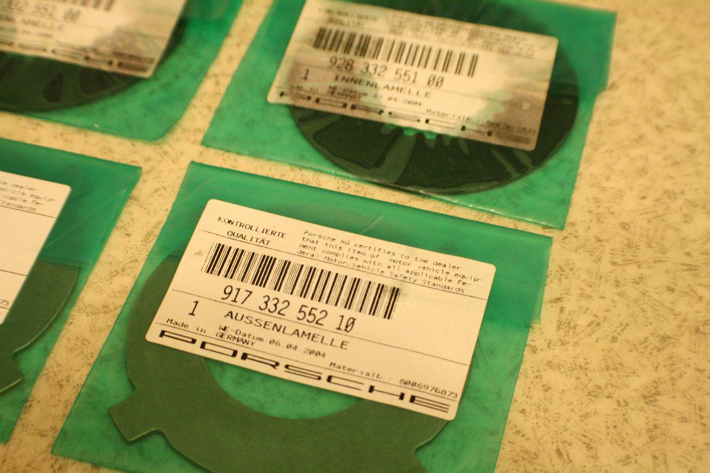

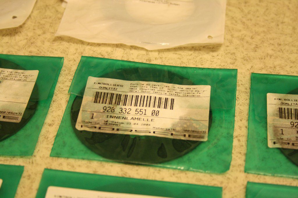

Дак вот купил я новые пластины. Те что в белых пакетах это пружинные пластины.
Porsche, теперь и частичка Porsche будет у меня в машине!)))

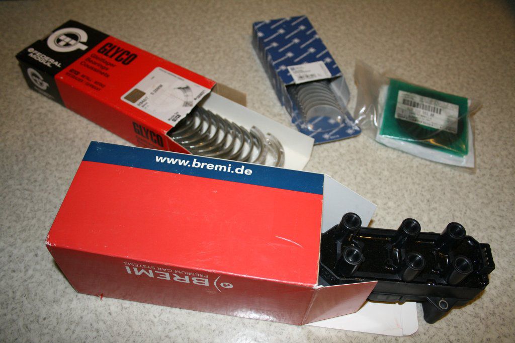

Ещё пришли коренные вкладыши +0,25 и шатуннуе 324 Дизель +0,25
Купил так же катушку, для зажигания.

Опяь затарился. Поздравляю. Да, блока и в правду в ........состоянии. Вот и думай покупать редуктор или нет

От порше комплектик получился дешевле, чем бмв?? Думаю разница между свежесобранной блокой и б\у будет колоссальная)
« Ответ #5149 : 14 Февраля 2014, 10:40:27 »
От BMW просто я не смог купить! Не нашёл! Сказали что нельзя заказать, сняты с производства.....не знаю.
А по разнице, да. диски на б/у блоке совсем убитые, шершавости вообще нет в затёртых местах, а новые, ну новые они всегда новые!))
