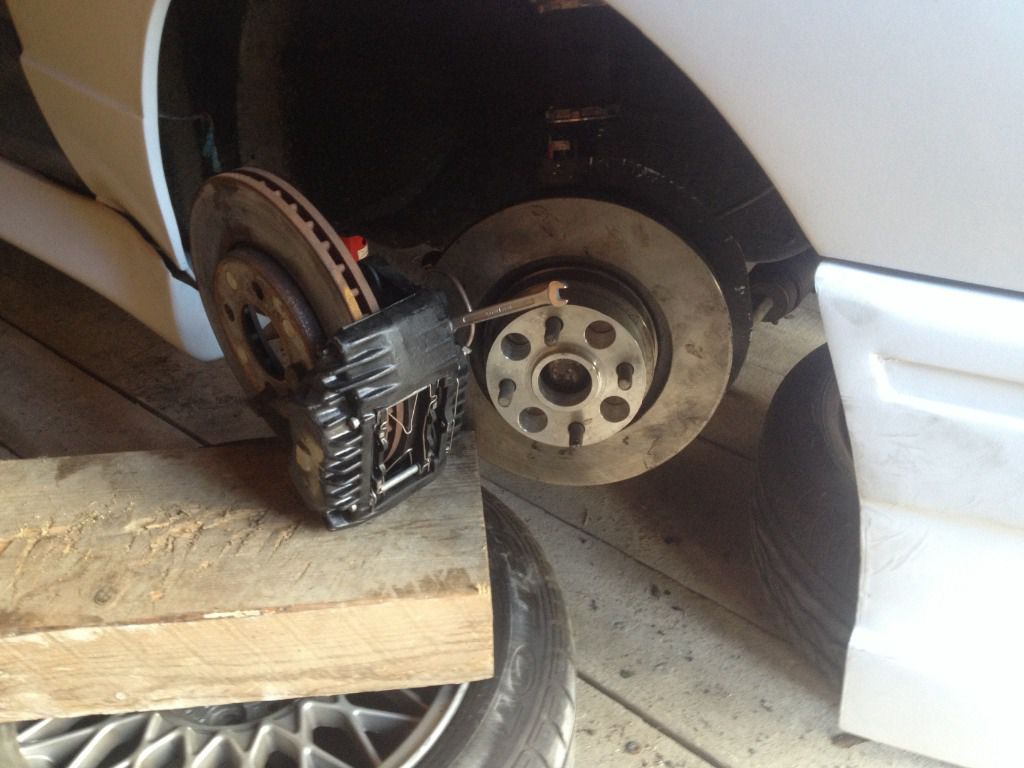

Немного поковырялись в машине.
Прокачали тормоза, с прокачкой передних было не большое затруднение тк у меня 2 левых суппорта(так исторически сложилось :D) один суппорт прокачивается нормально, а вот второй нет, тк штуцер ниже входного отверстия шланга.
Прикинули и собрали вот такой "станок для прокачки"  :D
Так же поставили задний толстый стаб H&R.
Вдвоём конечно на много удобнее что то делать :)
Спасибо Саше за помощь!

как удалось прокачать тормоза?
интересно)
« Ответ #5219 : 03 Марта 2014, 22:14:05 »
интересно)
Сняли суппорт, перевернули, зажали стоковый тормозной диск и прокачали.
Геморой ещё тот, но что не сделаешь ради хороших тормозов!))

« Ответ #5220 : 04 Марта 2014, 10:14:25 »
а мне кажется или эти "ребра" на тормозном суппорте - для охлаждения? по типу радиатора...
  • BMW e36 m50b25 sedan
раз-ве-сов-ка!
« Ответ #5221 : 04 Марта 2014, 10:24:47 »
Наверно да! Площадь больше, охлаждение лучше.
На железном суппорте такую штуку не сделать))))
  • KSMOTORSPORT
  • Сообщений: 2975
  • Репутация +86/-67
  • Локация: Нальчик
« Ответ #5222 : 04 Марта 2014, 12:47:09 »
так еще они и алюминиевые. норм... с мазды помоему?..
раз-ве-сов-ка!
« Ответ #5223 : 04 Марта 2014, 13:37:49 »
Ага, алюминька!
Легкие! С Мазды рх7 турбо!
