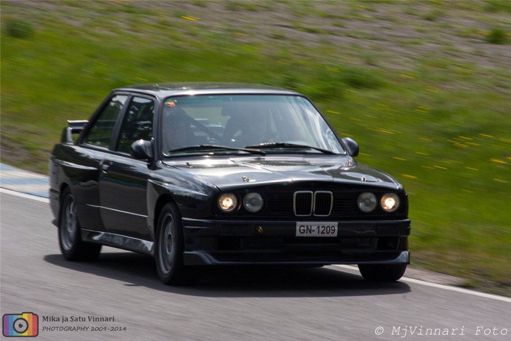

Пара фото со вчерашнего трек дня!
Фото кликабельны, но лучше не кликать ;D

Отличные фото!  ^-^ отчёт?)
« Ответ #5506 : 26 Мая 2014, 09:45:00 »
нифига себе, крены???

Игорь, побрацки, придумай что нибудь чтоб на скорости центр капота не поднимался =))) я тя умаляю =)
ярастнаплюсуйу!

Отчет будет!
Уже 2 трек дня прошло. Надо начать писать!))
Распустил аморты!
А вот на второй фотке как раз то про что я тебе говорил!
Надо будет показать)))
« Ответ #5511 : 26 Мая 2014, 12:27:18 »
ярастнаплюсуйу!
Надо сделать! Тут 2 варианта, либо замок, либо усилить снизу чем нить!
Вчера когда снимал капот, думал сломается пополам, нагрелся так на солнце, на улице было +30.
Надо усилить!

« Ответ #5512 : 26 Мая 2014, 13:21:46 »
мошт крючечек какой замутишь? чтоб не добавлять опять вес, который ты так щепитильно скидывал?

но учитывая чт оя колхозник я бы впендюрил еще один замок капота туда как у тебя побокам =)))))) смотрелось бы вечело =) вместо бмв значка замок капота =)))))

« Ответ #5514 : 26 Мая 2014, 13:27:16 »
КрючёГ откуда куда?
Я думал заламинировать алюминиевую планку между передних замков или сделать крест между передними и задними замками из 2х алюминиевых планок!
Но что то делать точно надо.

« Ответ #5515 : 26 Мая 2014, 13:33:59 »
я так прикинул что крест тебя не спасет. т.к. между передними замками надо полюбому распорочку. а по сути крст наврено не надо. просто одну поперечину норм будет.

« Ответ #5516 : 26 Мая 2014, 13:37:05 »
Так то оно так, но поперечину нужно сделать по профилю капота, иначе фигня получится!
Надо подумать!

« Ответ #5517 : 26 Мая 2014, 13:48:34 »
мошт по профилю капота карбоновую/эпоксидную сделать усиливающую хрень? прям как слепок чтоб была, не?
