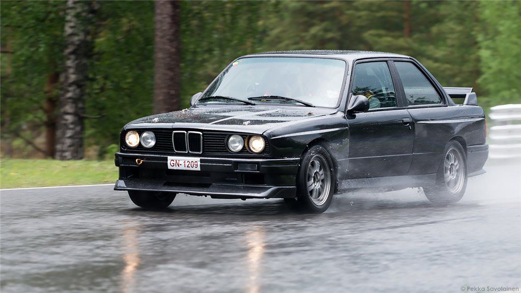

« Ответ #5559 : 01 Июня 2014, 12:24:05 »
Очень мне нравится эта фотка с последнего трек дня.  ^-^
« Ответ #5560 : 01 Июня 2014, 12:49:25 »
заднее колесо в воздухе что ли?
« Ответ #5561 : 01 Июня 2014, 13:00:54 »
мне тоже так показалось, но это видимо просто вода))

« Ответ #5562 : 01 Июня 2014, 14:51:48 »
я вот все смотрю на нее и думаю. чего же не хватает ей..
и помоему до меня доперло. на мой взгляд колеса маловаты диаметром. пора переходить на 17 =)))))
  • BMW e36 m50b25 sedan
раз-ве-сов-ка!
« Ответ #5563 : 01 Июня 2014, 14:57:08 »
Пока не буду.
Тормоза лезут в 15е, хоть и с напильником, но лезут.
Полу слики на 15 по знакомству стоят копейки!

« Ответ #5565 : 01 Июня 2014, 16:57:16 »
морда вся кривая на фотке последней)
« Ответ #5566 : 01 Июня 2014, 17:39:12 »
И что ты кривого увидел? Я чего то не вижу!
  • Сообщений: 4740
  • Репутация +333/-261
  • Возраст:126
« Ответ #5567 : 01 Июня 2014, 19:17:27 »
не знаю, может ракурс такой
кажется что ноздри, решетки фар криво стоят
« Ответ #5568 : 01 Июня 2014, 22:23:07 »
это скорее всего из за освещения, ну и капот приподнятый тоже с толку сбивает!

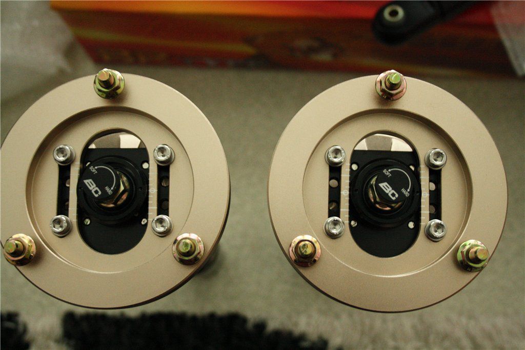

Ребят давайте все вместе покумекаем?! Может у какого какие идею появятся!?
Как из таких опор....
Сделать такие....
То есть грубо говоря добавить возможность добавить кастера!
« Ответ #5569 : 01 Июня 2014, 23:15:20 »
получается расточить имеющуюся верхнюю пластину или изготовить её с нуля...
  • Сообщений: 789
  • Репутация +92/-1
« Ответ #5570 : 01 Июня 2014, 23:35:21 »
Те что на верхней фотке - выкинуть, те что на нижней - купить! Ничего аналогичного дешевле 350юсд не получится. Эти штуки от GC самый правильный вариант опор.

« Ответ #5573 : 02 Июня 2014, 10:10:27 »
Сделать такие....
1) пересверлить отверстия под шпильки, чтобы паз был не поперек (чисто развал), а по диагонали.
2) как Сёма  делал - раздрочить отверстия в самом стакане.
Кстати, почему Сёма сам не предложил такой вариант?)))
« Ответ #5574 : 02 Июня 2014, 10:16:47 »
выкинуть и купить вариант хороший, но я думаю можно изготовить либо верхнюю площадку как у GC, либо сделать несколько площадок с разными каторами если ты не знаешь какой подойдет, или с одним изменным, какой ты хочешь. Хороче без регулировки сделать, но тот какой нужен.
