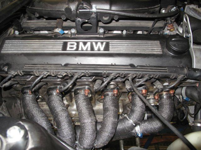

Долго не чё не писал, собственно потому что и не чего не делал!
За несколько недель не мог выбраться по шаманить с 30кой, но тут вроде время было заглянул :)
Поставил шестерню, с настройкой чё то долго не мог втыкнуть что куда вертеть (спасибо умным людям, подсказали)!
Выставил, получилось что нужно выкрутить до предела, то есть если было бы снято с блока больше чем 2 мм (как у меня) то пришлось бы ещё дорабатывать шестерню (пазы регулировки)!
Выставил по меткам, собрал, завелась с пол пинка и по ощущением работает ровнее на хх, других отличий пока не заметил тк без выхлопа долго терпеть эту бомбёжку не было желания :)
Дальше на очереди был выхлоп!

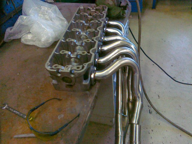

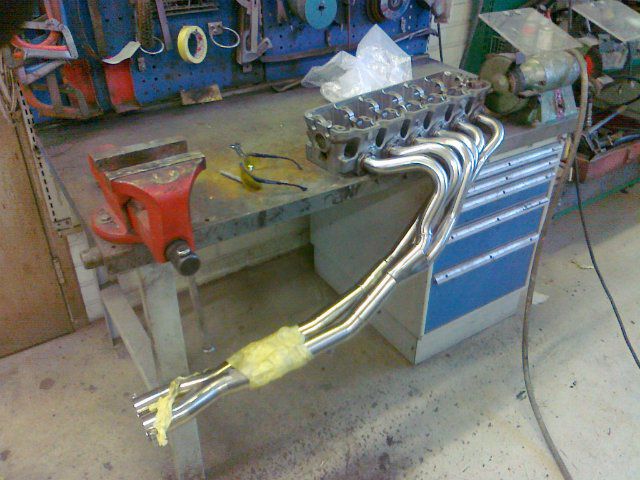

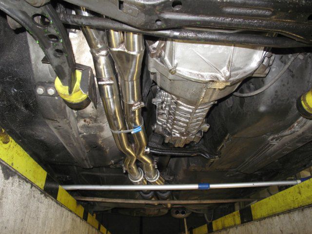

Старый был снят уже давно, но вот с коллектором пришлось повоевать чтобы он встал на место!
Ещё в процессе подгонки/доработки возникла проблема того что он не подходит!
Пришлось отрезать кусок и отдать другу чтобы он его приварил (нерж варить не умею)

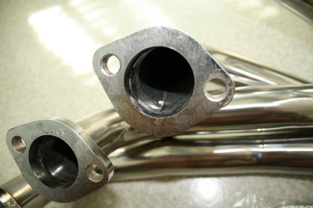

Но это ещё не все косяки китайцев :D
Всё таки кривые у них руки, но цены не перестают рабовать :D
На фото видно что стыки ступеньками и другие маленькие дефекты!
Немного подточил, подшлифовал и уже другое дело!

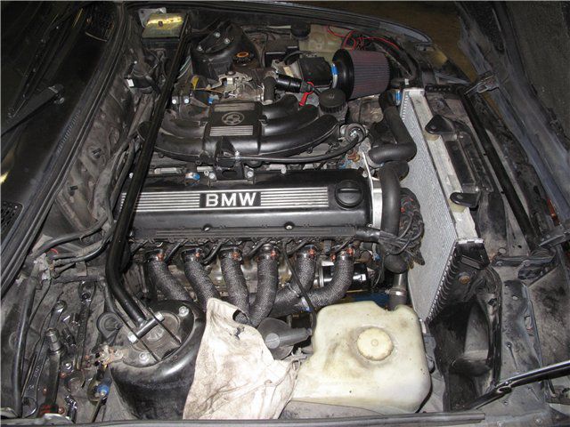

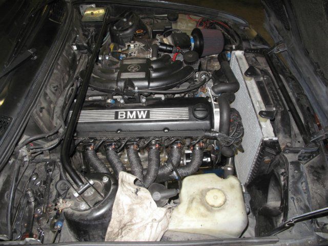

Немного медных гаек, ленты, хомутов, пары матерных слов и мы получаем вот такую красоту
Ну и по тихоньку начал колдовать над выхлопом!
Заказал МОЗГ на основе MS из Гермашки, жду :)

« Ответ #857 : 27 Ноября 2011, 19:18:21 »
Я тоже в последний момент удержался чтоб такой коллектор не купить, потом почитал отзывы, многие пишут о кривизне китайских коллекторов. Причем не подходят без доработки именно те, где трубы на 6 цил раздельно, пишут что вот такие вроде получше http://www.ebay.co.uk/itm/BMW-E30-320i-323i-325i-328i-STAINLESS-EXHAUST-MANIFOLD-/230638505931?pt=UK_CarsParts_Vehicles_CarParts_SM&hash=item35b3204fcb
« Ответ #858 : 27 Ноября 2011, 19:25:14 »
Возможно!
Но это уже совсем другие деньги! За них уже можно купить брендовый коллектор!
А немного болгарки, сварочника, шлиф машинки всегда найдётся в закромах :)

Выхлоп ещё не закончен, но звук уже можно послушать!
Вот он звук рядной шестёрки, без искажения всякими там глушителями  ;D
Звук выхлопа :)

а для чего коллектор заматывают в какую-то "тряпку"?
  • Сообщений: 11666
  • Репутация +1411/-2086
« Ответ #864 : 02 Декабря 2011, 10:28:14 »
чтоб не замёрз зимой,пока в гараже стоит!
« Ответ #865 : 02 Декабря 2011, 11:24:24 »
хороший проект, успехов! (:
Спасибо!
Чтобы не грелось......

еще я заметил что становится тише под капотом если честно от обмотке
