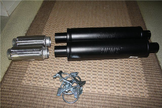

Выхлоп я буду делать 2х трубный на 51 трубе, думаю этого будет достаточно!
Уже закупил комплектухи для него, + коллектор пришлось слегка переделать и доработать!
Вот такие ништячки + две 2х метровых трубы+ коллектор!
« Ответ #836 : 30 Октября 2011, 23:35:54 »
Блин, красота! Люблю, когда эстетично :)

гофры надеюсь взял тоже по диаметру одинаковые? а то "ступеньки" в выпусе не айс.
интересно про шпилько. тожехочу, но пока не смог найти.
Да гофры одного диаметра с глушаками и трубами!
