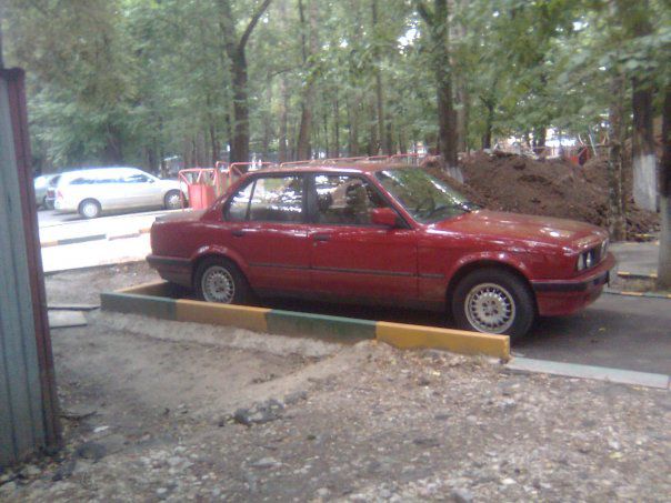

Вот фотки. За качество пардон, снимал с телефона. Жена фотик в отпуск увезла...
Сообщение склеено: 11 Июня 2010, 09:34:38
Левая сторона все же ниже, но тут поверхность не ровная. На ровной поверхности все примерно так же.

так нормальная морда вроде
ни минутки не задрана
арки то передние выше

Это уже хорошо! А почему жопа на новых пружинах так низко?

По мне нормально зад у тебя стоит, у тебя же 15-ки и с полным профилем , а ты хочешь чтоб там зазор был в 5 см?

Ну, хоть пару сантиметров чтоб было от арки до колеса. А то, если один пассажир сзади сидит, колесо правое об брызговик частенько чиркает.
