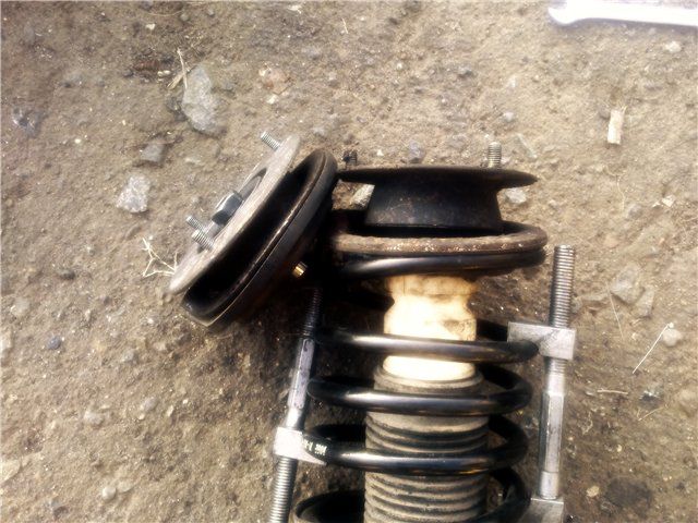

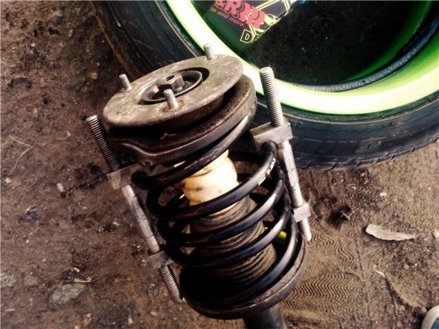

короч поставил я перед, пружины из германии привезены соседом моим, там ему сказали что это для е30 с двигателем м30 окозались оч высоковаты я их пильнул немного. ПРУЖИНЫ BOGE ORIGINAL
Аморты - Mеyle газмяс - да Г... но на первое время покатят (как свободные деньги будут будет Koni)
Опоры - я решил мутить сложные опоры/спорт от е34 - с ними машина упадет немного ниже(30мм) - они более крепкие - поговаривают что вечные+БОЛЕЕ ЖЕСТКИЕ

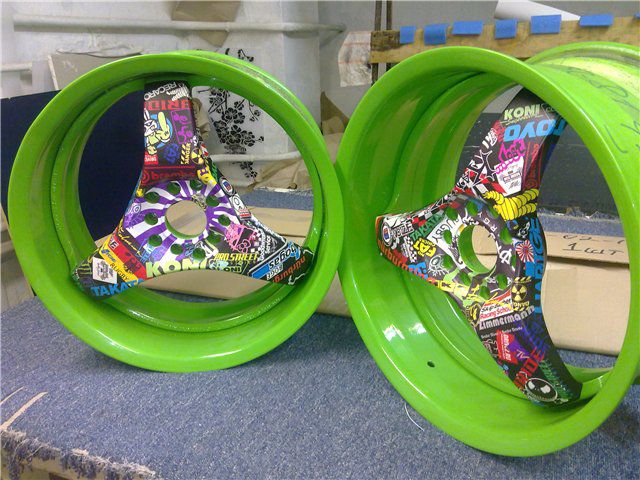

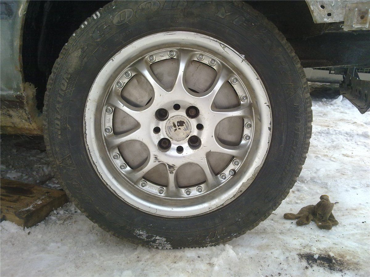

на фото диск от ТТ и R15 диск - ток ток залез, я даж и не знаю с суппортами от СКАЯ влезут ли 16...

а где можно про опоры е34 почитать?
  • м52 2.8
  • Сообщений: 1210
  • Репутация +63/-10
  • Локация: Perm
  • Телефон: 89194455бб8
« Ответ #329 : 10 Марта 2012, 08:40:10 »
я про нихпрочитал на форуме http://www.e34.su одной темы я не нашел брал инфу из разных... самые простые е34 со слабыми двигами ездят на опорах как у нас, а с более тяжелыми двигами на сложных опорах их 2 вида есть... сделаю ее фото выложу

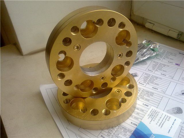

сделал проставку с переходом на кучу разных дисков: мерс ауди WV BMW, и япония (5*100/112/114.3/120)
и доделали последние катки

проставки переходники с 4х100 на все что ты перечислил?

не совсем так конечно я доработал ступицу родную ша у меня 4*100 и 5*100 и а проставка крепиться на 5*100 и делает переход на все что выше указанно (фото на предыдущей странице)

 а проставки где делал? переходники с 4 * 100 на 5 * 120 реально через тебя сделать?))

классно =) стикербомб ваще зачет -))
если материал остался то сделать реально
ага старался...

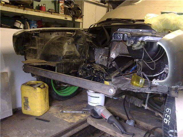

Седня по совету одного из форумчанинов который сказал чторадиатор надо выше подымать - последовал его совету и мля вырезал телевизор порезал лонжероны уже ближе к мотору, надеюсь ша все норм будет. Из плюсов двиг можно заводить через морду) (облегчает монтаж) буду делать новый телек разборный как у е36....

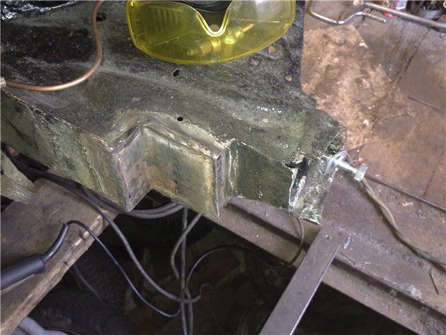

по телеку помощь нужна будет... , немного уже сделал - соединил лонжероны

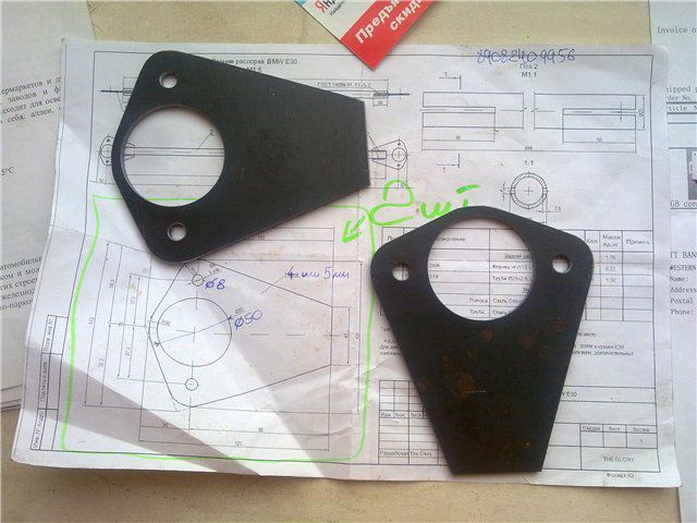

делаю распорки по чертежам с сайта отдавал фрезеру -

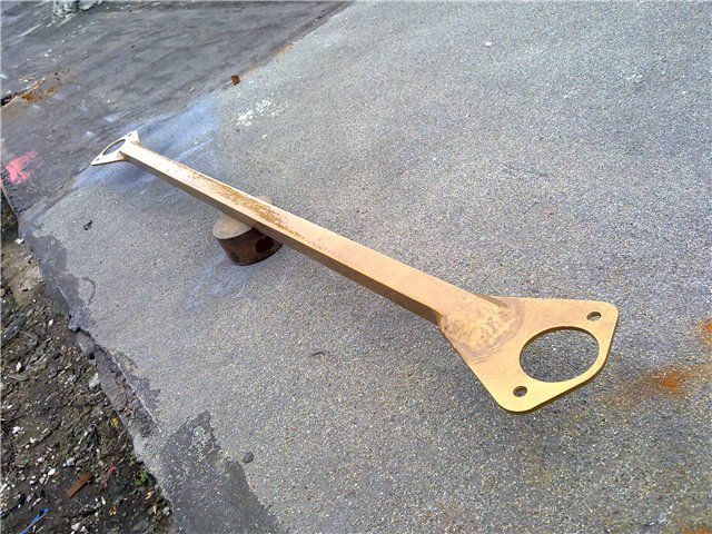

В выхи сделал заднюю распорку-
начинаю делать передний разборный телик

« Ответ #346 : 16 Апреля 2012, 15:50:11 »
одного болта мало ИМХО
нада б площадь соприкосновения побольше и растояние между болтами пару сантиметров
  • 286л.с./1000кг
  • Сообщений: 1210
  • Репутация +63/-10
  • Локация: Perm
« Ответ #347 : 16 Апреля 2012, 16:02:52 »
чуть поже будет еще поперек кузова, площадь соприкосновения и так достаточная.

В выхи засунул одну опору сложную в стойку е30 немного фото... закосячил рулевой наконечник в итоге 2 новых купил...
машина упала на 2-3см можно было и больше если снять резинку с опоры старой и установить на сложную. На сложной она в районе 1см

опору целиком, или только верхнюю чашку? от Е81?
