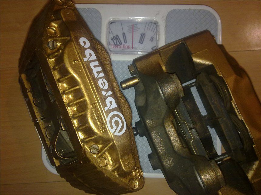

взвесь суппорт, так для справки интересно
если судить таким весам то 5кг со всеми комплектующими

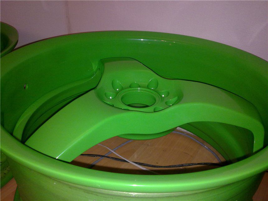

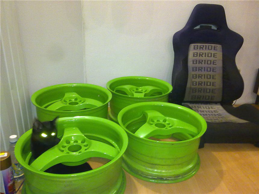

покрасили мне диски порошковой краской - далее будут обклеиваться еще...
всё таки не пойдут эти диски на езо =((

« Ответ #284 : 31 Января 2012, 23:45:16 »
ога... питомец твой уже облюбовал окрашенные диски ^-^
