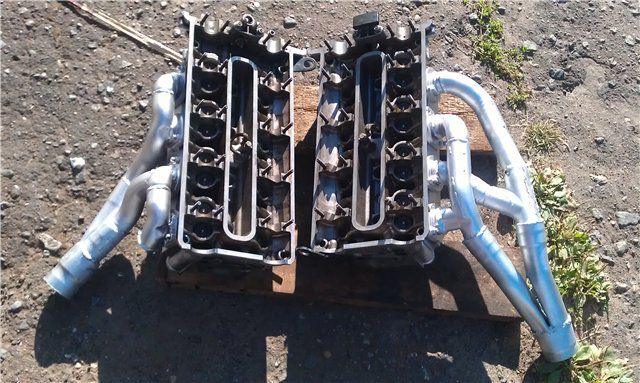

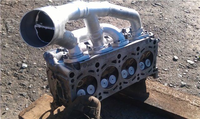

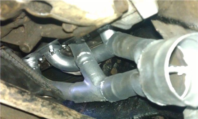

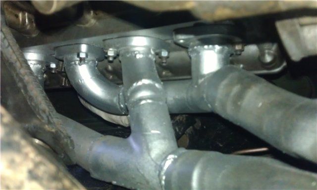

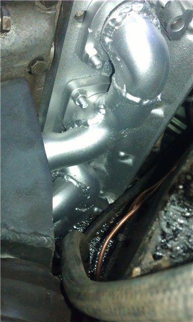

долго не знал что делать с выхлопом какие коллектора юзать и т.д. в итоге нашлась у нас контора из Мск которая занимается ток выхлопом в нее то я и отдал машину...
За основу взяли коллектора от е34 м60б30
выходные флянцы на 57мм трубу, ее уже купил нержава 1.5мм 57 диаметром
  • е30 V8 продан / е87 swap
« Ответ #355 : 08 Августа 2012, 17:17:31 »
Это уже конечный вариант или впереди ещё финальная обработка?

« Ответ #356 : 08 Августа 2012, 19:03:12 »
Можно конечно швы зашлифовать но не буду времени нет, думаю в ленту обмотать коллектор кто че скажет?
« Ответ #357 : 08 Августа 2012, 19:37:51 »
Я бы внутри бы лучше обработал нежели снаружи! Сделано топорно!

« Ответ #358 : 08 Августа 2012, 21:18:23 »
если использовать коллектора от Х5 то на много упрощается процесс изготовления выхлопа

« Ответ #359 : 25 Августа 2012, 12:15:57 »
От чего трубы брал? с нуля варил коллектор?

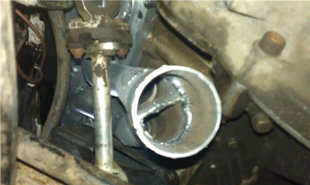

« Ответ #360 : 25 Августа 2012, 18:04:19 »
трубы - нержава, со строительной бызы
Я не варил, делала контора которая выхлопом занимается. они из 2ной трубы варили коллектор с нуля, но я им предоставел коллектора от е34м60 они некоторые выходы под основание отрезали и повели новые.

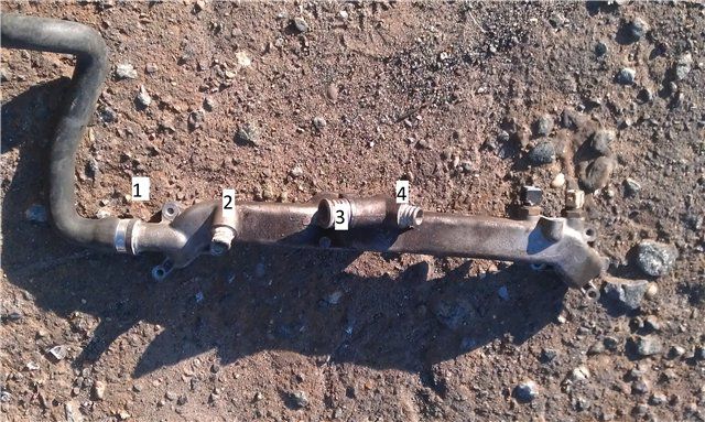

Есть вопрос кто знает про V8 систему охлаждения патрубки что куда?
Есть еще такая деталь соединяет 2 головы по ней идет перелив - на ней 4 выхода куда их? у меня на печку всего 1 куда остальные Хелп!!!

« Ответ #362 : 25 Августа 2012, 18:26:30 »
Видел ту схему но понятия не имею куда идут патрубки № 6,7,9,10
Че за приблуда в которую уходят патрубки 6 и 7?

« Ответ #363 : 25 Августа 2012, 19:37:47 »
тут ответ на этот вопрос!
http://bmwfans.info/parts/catalog/E34/Touring/Europe/540i-M60/LHD/A/1994/june/browse/radiator/transmission_oil_cooling/

« Ответ #364 : 26 Августа 2012, 07:36:06 »
Спасиб, ша все понятно стало!
в моем случае из №9 я веду на печку (приток) а из печки веду на 10 все остальное глушу? так?

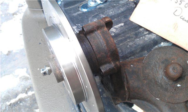

потихоньку делаю е30 а точнее:

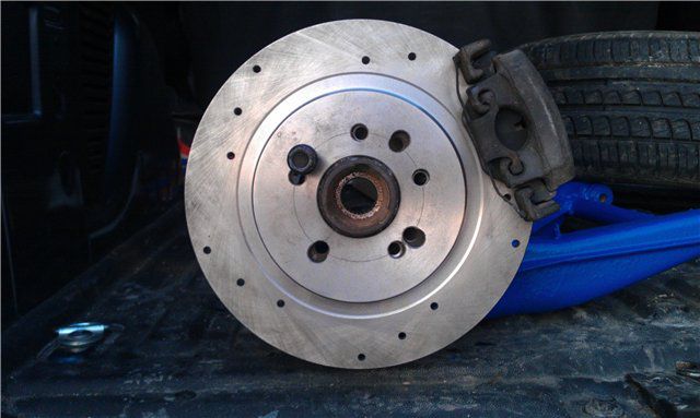

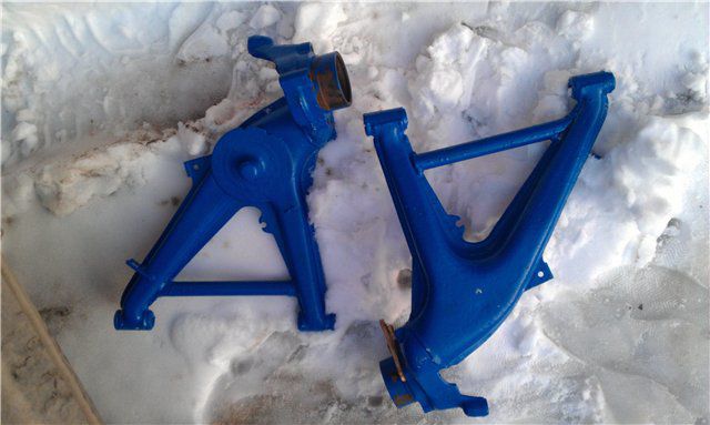

подвеска спереди вся новая+доработанная тормоза спереди ауди ТТ 312мм, суппорта алюминий от ская R34 dett,(см. предыдущие страницы)

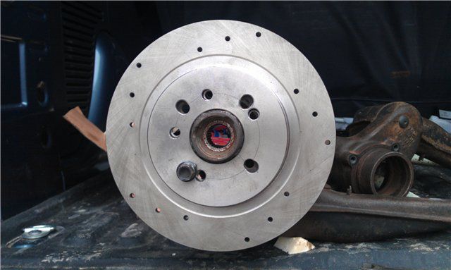

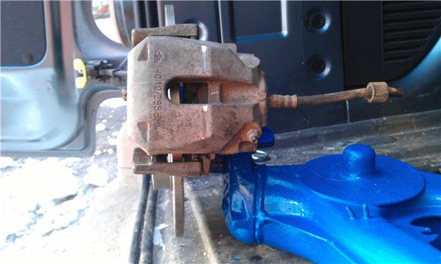

пришло время и до задней части: куплено и доработано - тормозные диски от фокус 1 RS - 280*10мм, суппорта от е39 алюм. задние.
Все это дело ставиться на обычные рычаги. сейчас в процессе черчения перехода с рычага на суппорт.
если кому нужно могу изготовить + продать
количество дырок смущает? - это у меня на ступице сразу под 2 вида дисков 4х100 и 5Х100 с проставкой еще добовляется 5х114.3, 5*120, 5*112 ...
далее тормоза от ручника будут гидро для этого ша заказываю из англии с ебея ручник вертикалку и регулятор давления.

« Ответ #370 : 12 Апреля 2013, 13:34:32 »
рычаги барабанные ???
  • Сообщений: 1210
  • Репутация +63/-10
  • Локация: Perm
  • Телефон: 89194455бб8
« Ответ #371 : 12 Апреля 2013, 13:39:55 »

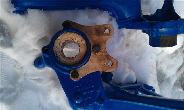

ага они самые а в чем сомнения?

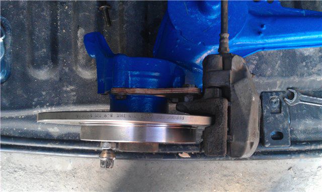

вот начальный чертеж перехода на супорт. крепиться будет переход на 3 болта

« Ответ #372 : 12 Апреля 2013, 16:43:43 »
сомнений нету. просто тоже хочу переделать их под дисковые. но супорт хочу от ваговской группы поставить, тогда не придется ручник менять

« Ответ #373 : 12 Апреля 2013, 19:42:12 »
 да на многих авто такие стоят даж на калине спорт))) недавно видел продавали алюмин. суппорта задние от ауди а6 под тросиковый тормоз за 1500руб/шт в МСК на авито
ну вот сегодня доделал переход из фанерки вот что получилось (далее сталь пойдет)
усилил задние рычаги, не знаю стоило или нет но пох....

« Ответ #374 : 12 Апреля 2013, 21:01:42 »
а я планирую таким же макаром второй супорт повесить и гидроручник сделать ;)
