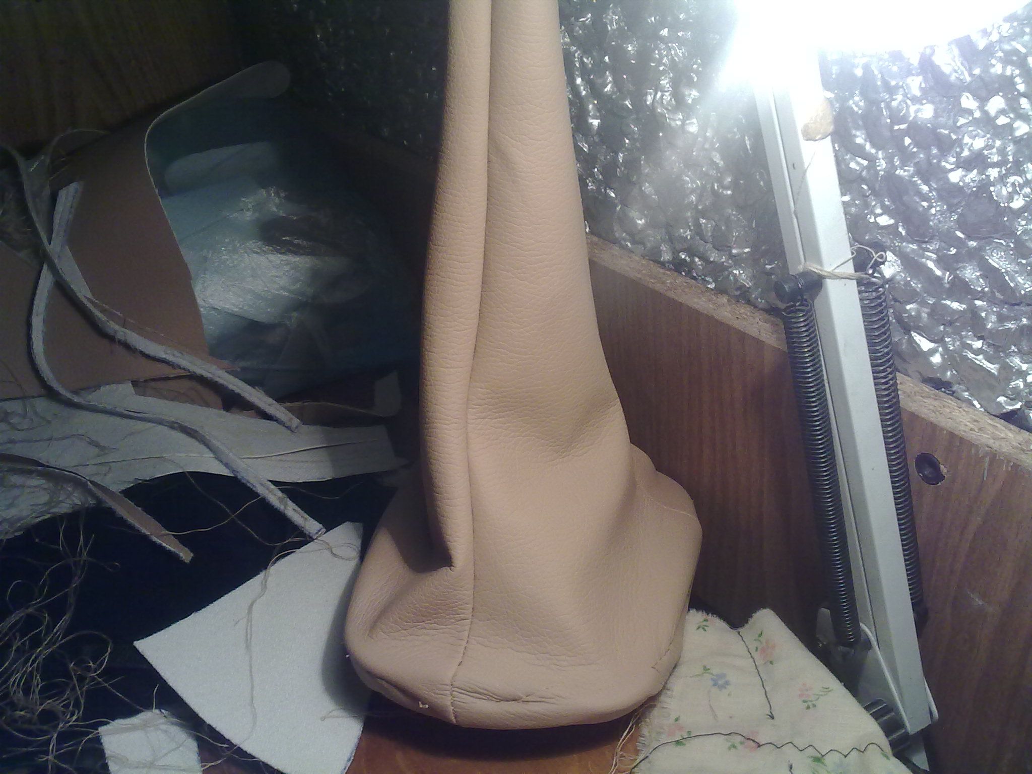

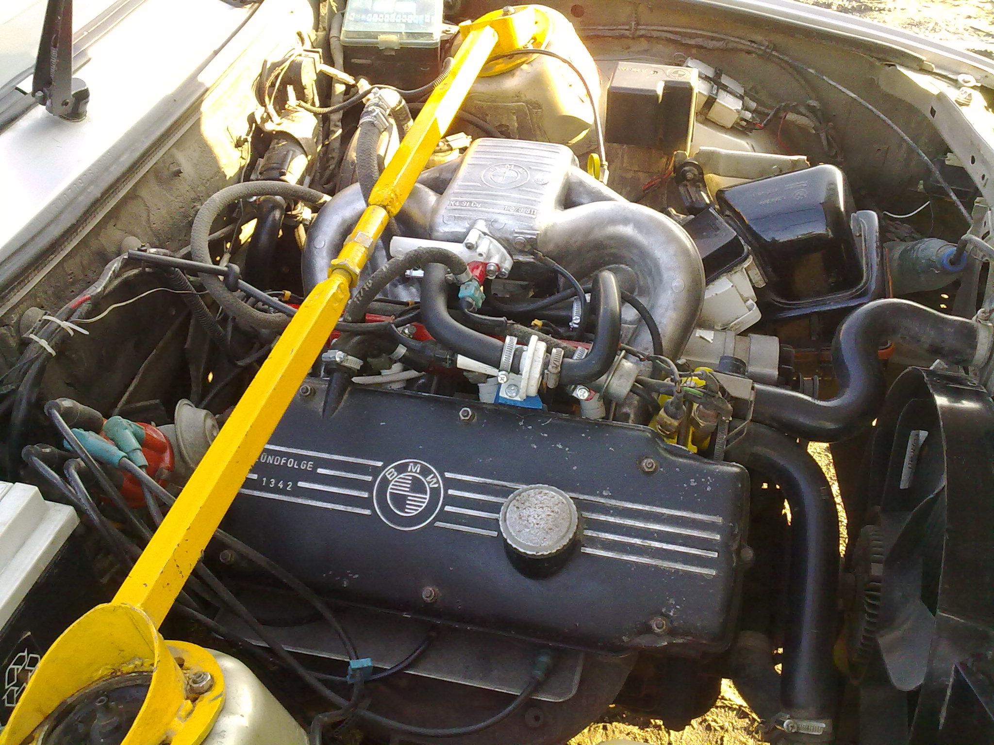

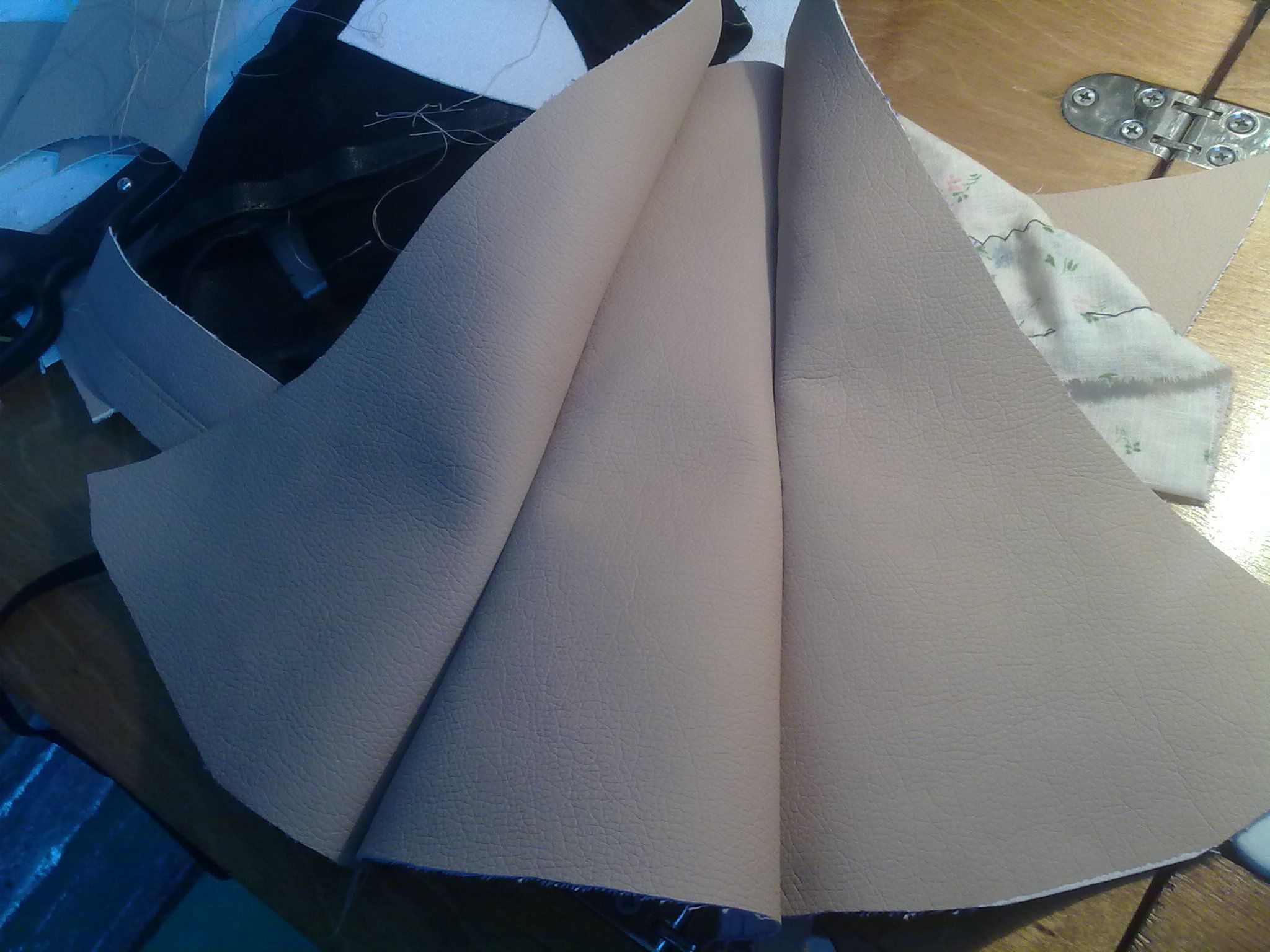

Перебрал впуск. Перебрал стартер. Заменил уплотнители багажника и капота. Все патрубки впуска и гофру заменил на новые. Готовлюсь к варке кузова, жду железо. А сейчас шью салон.  Неделю назад прошел планово Т.О. Работы еще очень много. Позже будет более подробно и много фот как обычно.

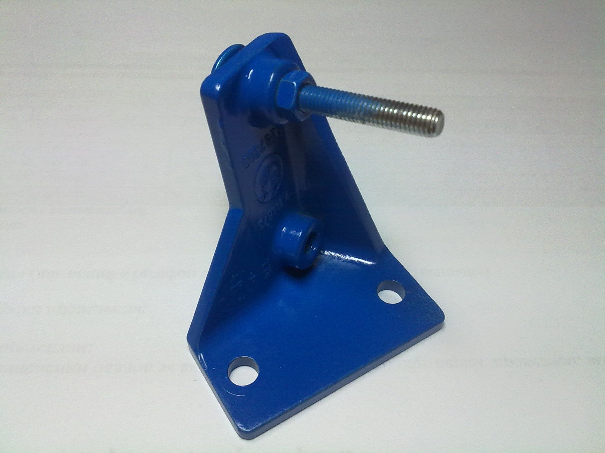

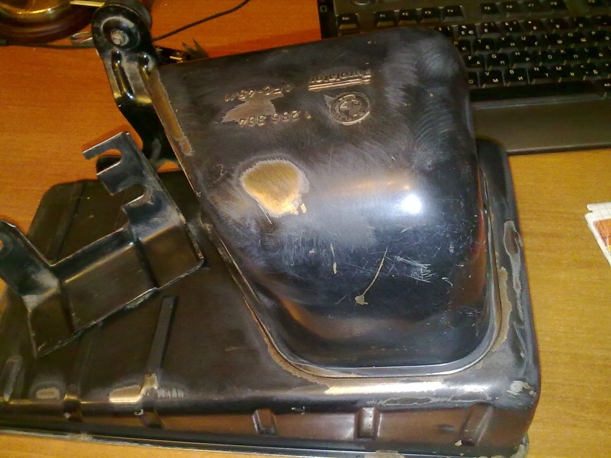

Update 1.2.9
Кожух кпп
Done

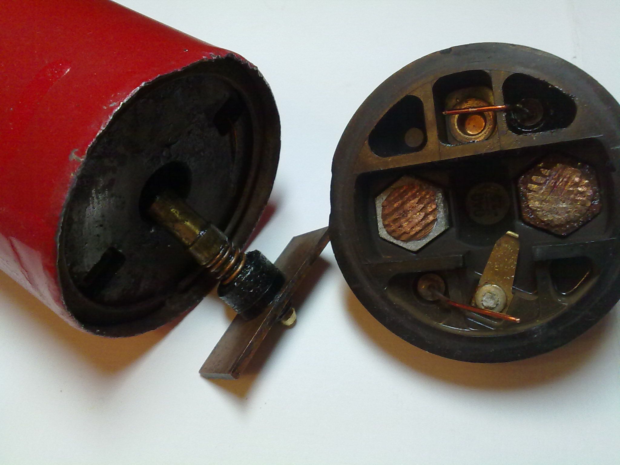

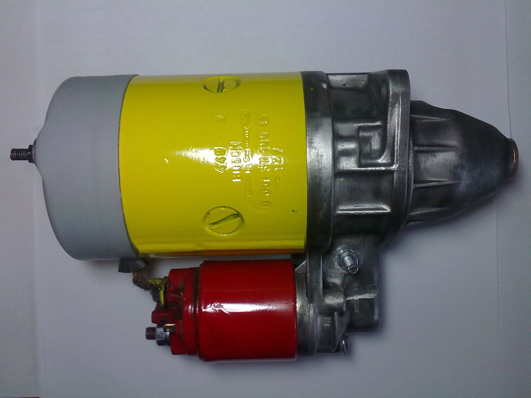

Update 1.3.0

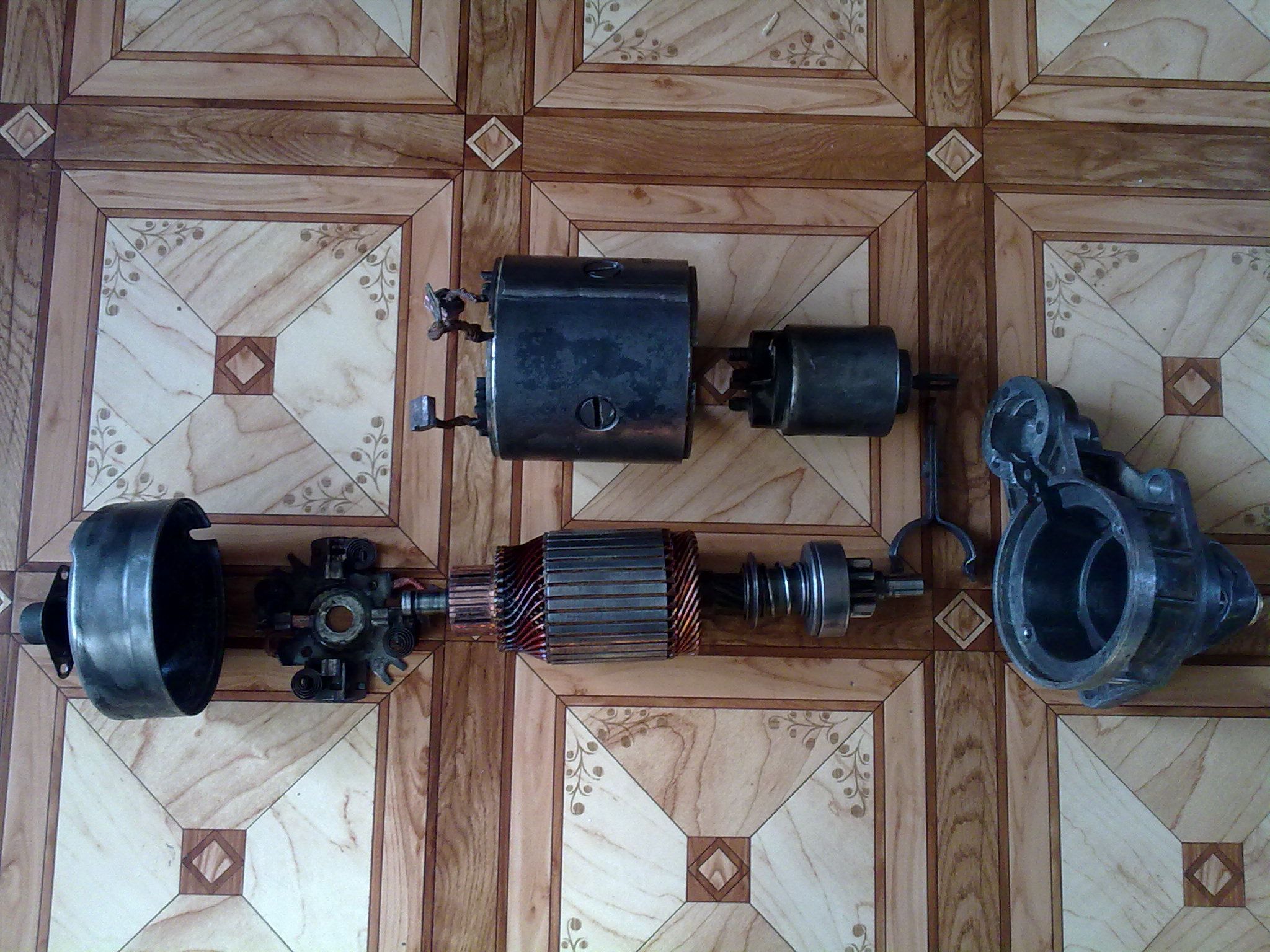

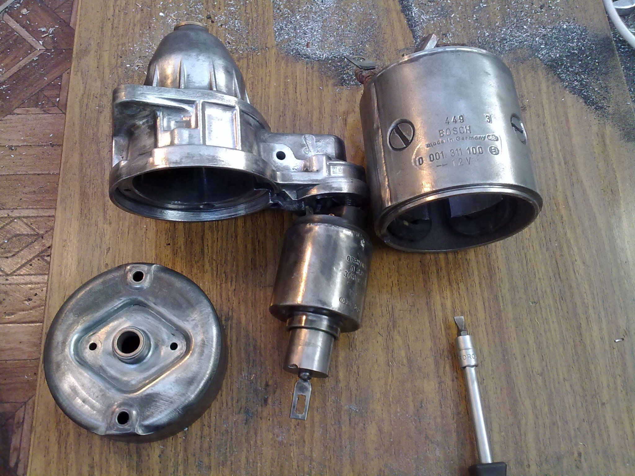

Стартер
Перебрал, заменил втулки. Щетки  были в порядке. Прочистил и смазал. Заменил втягивающее реле.

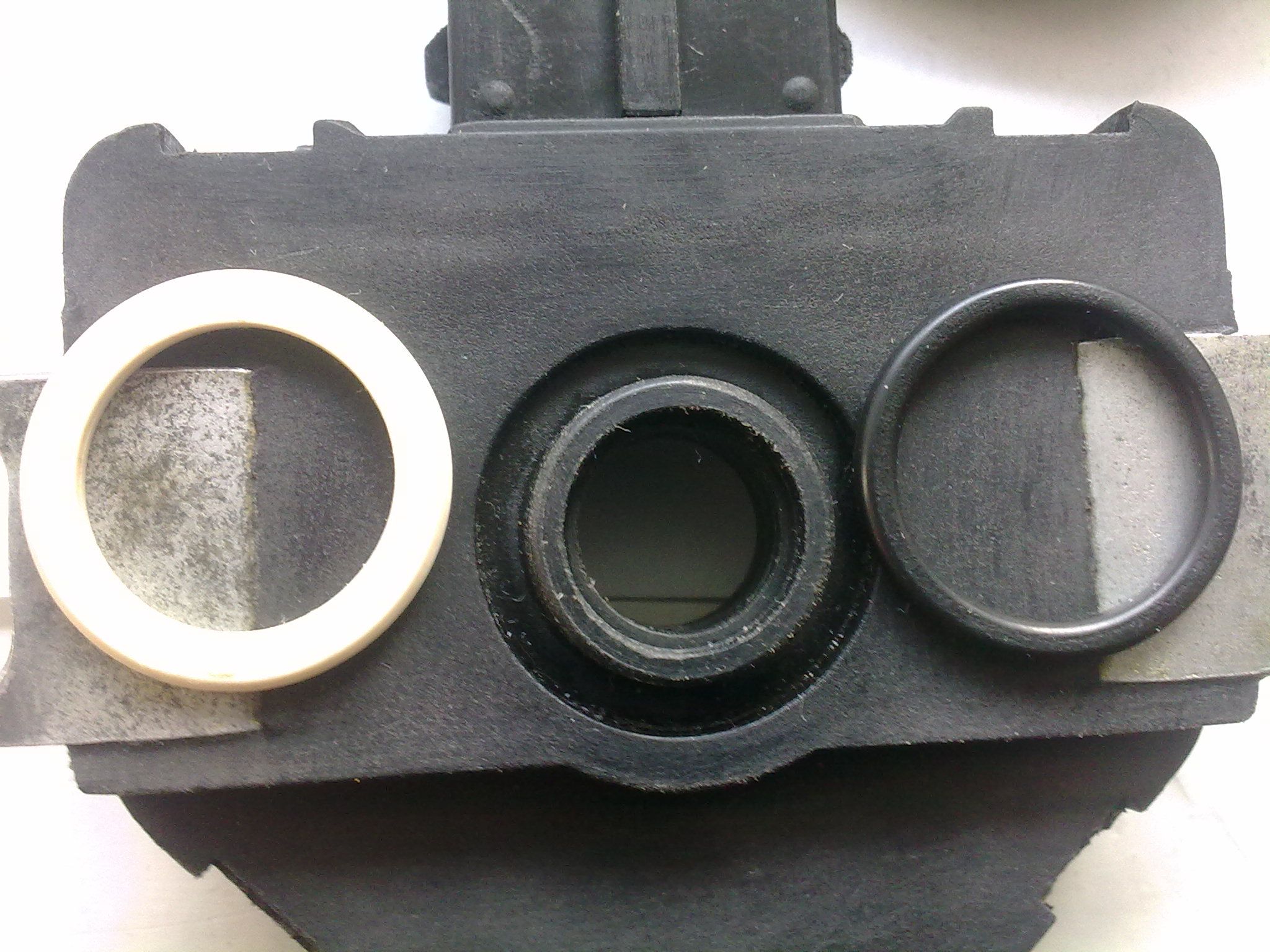

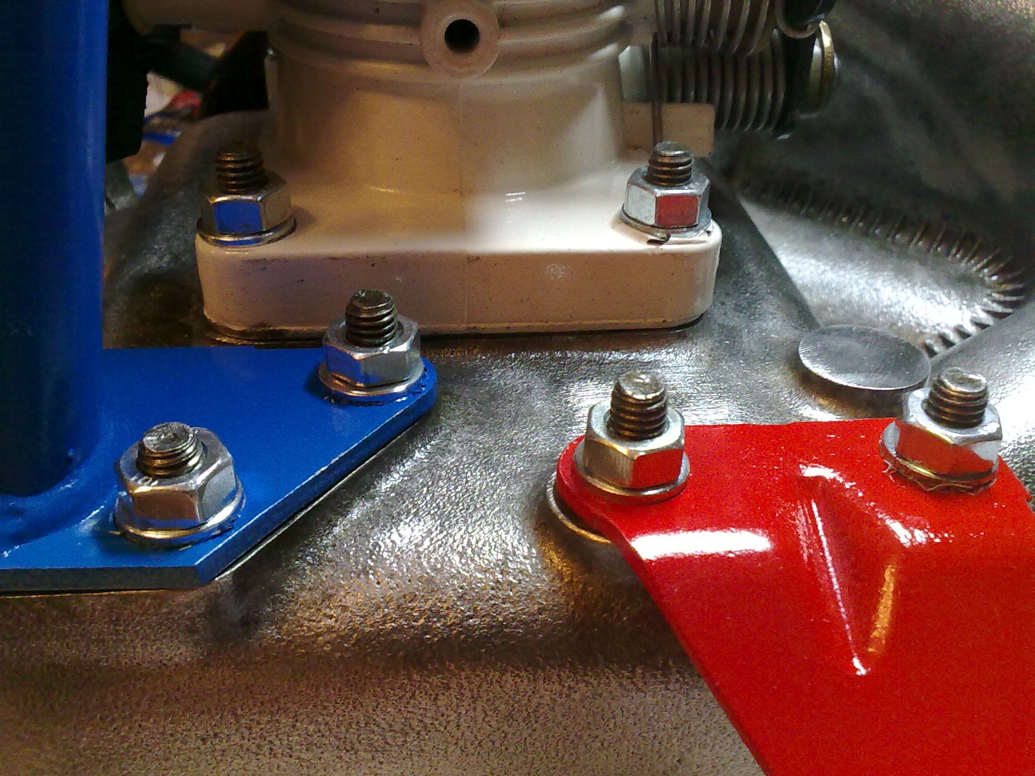

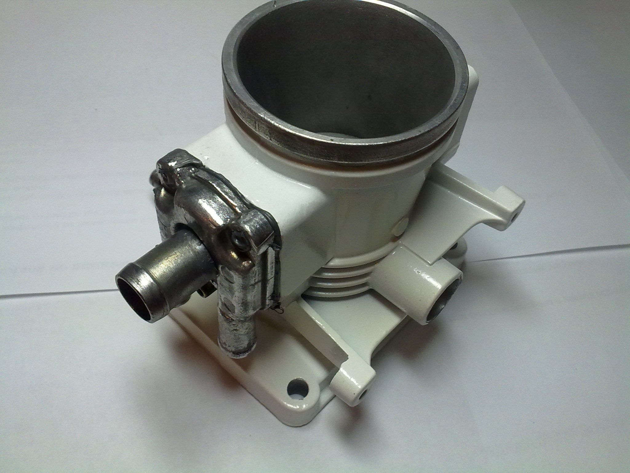

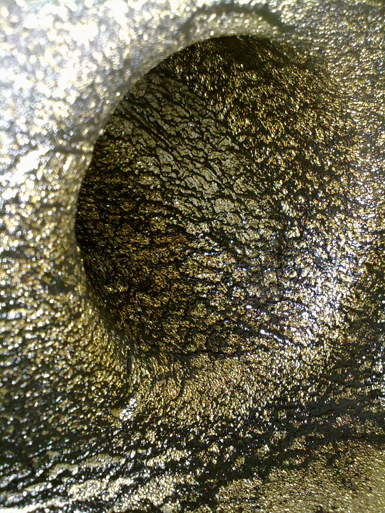

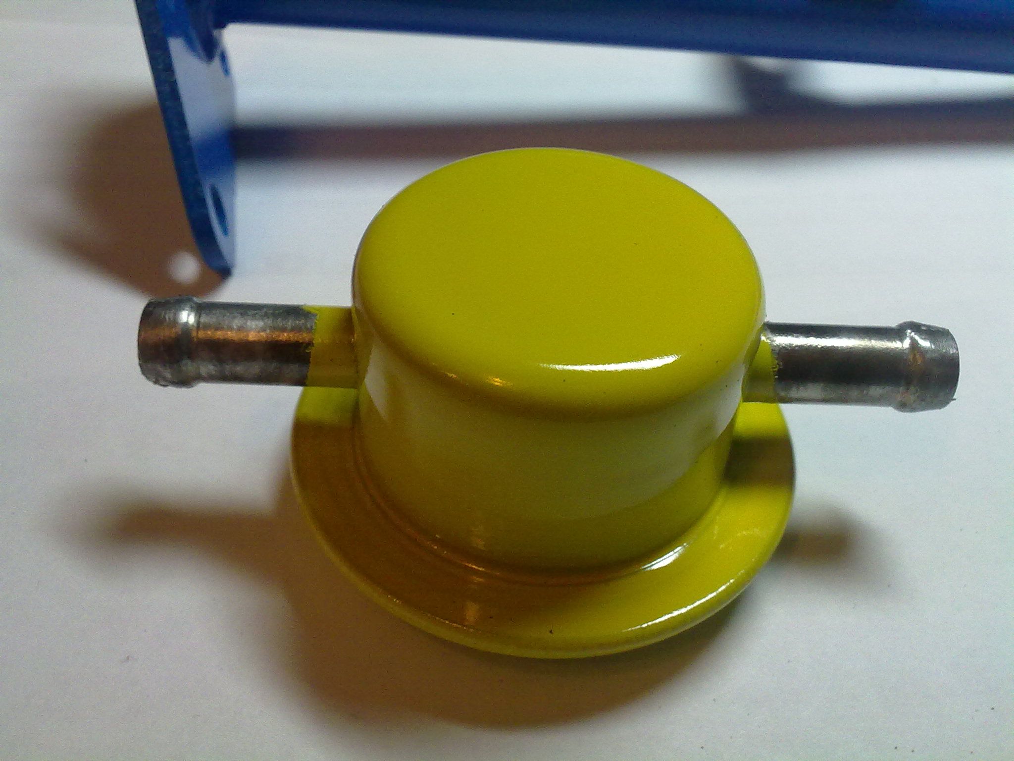

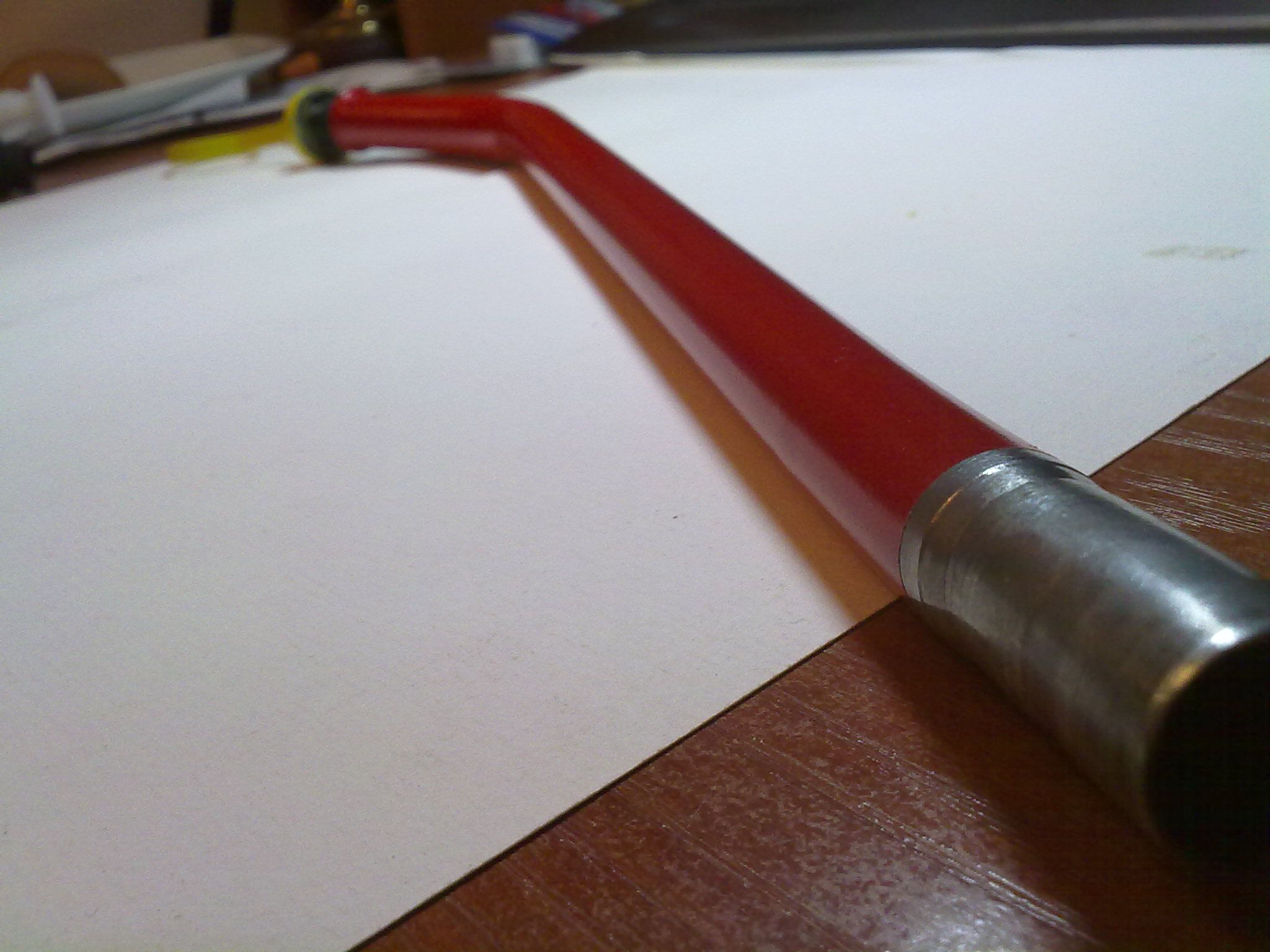

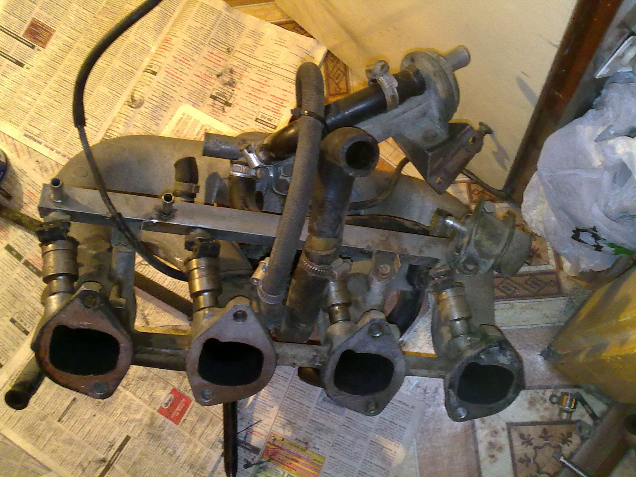

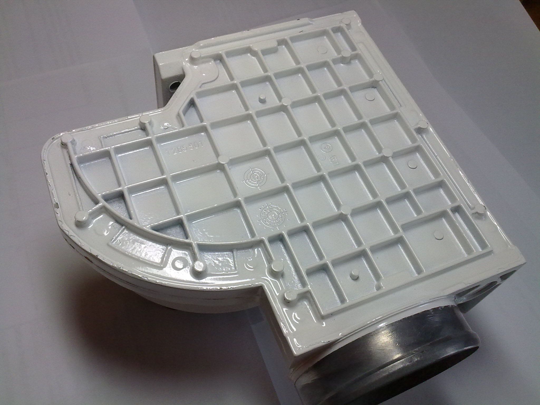

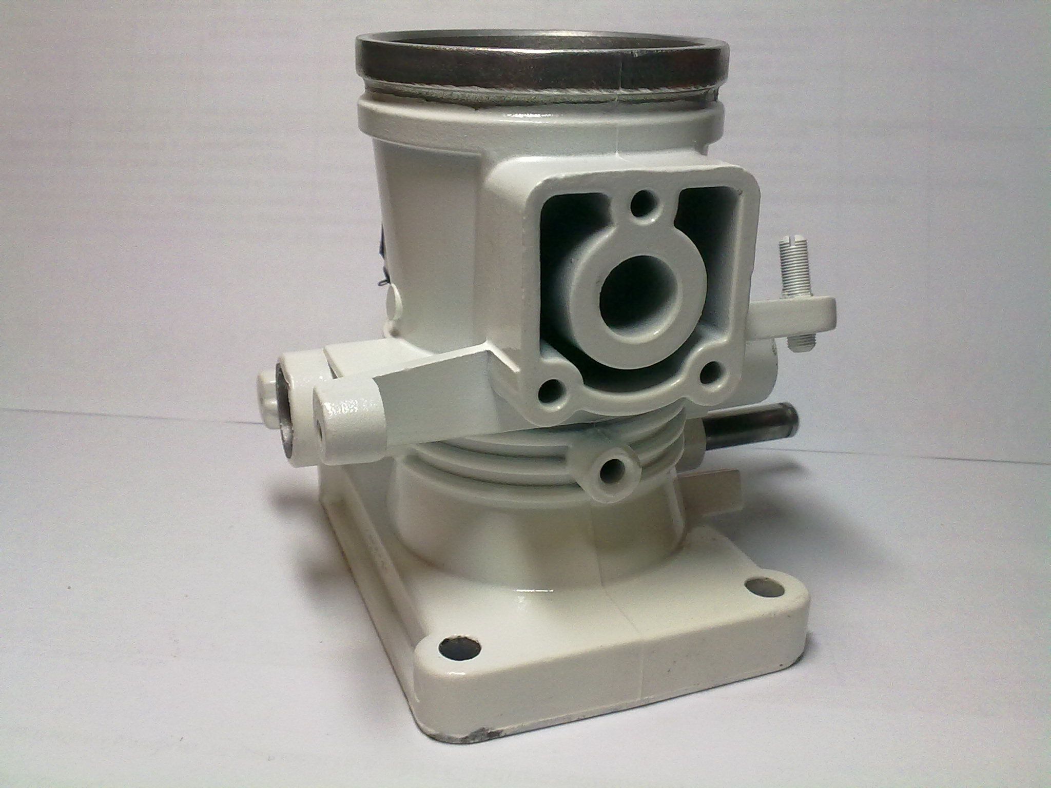

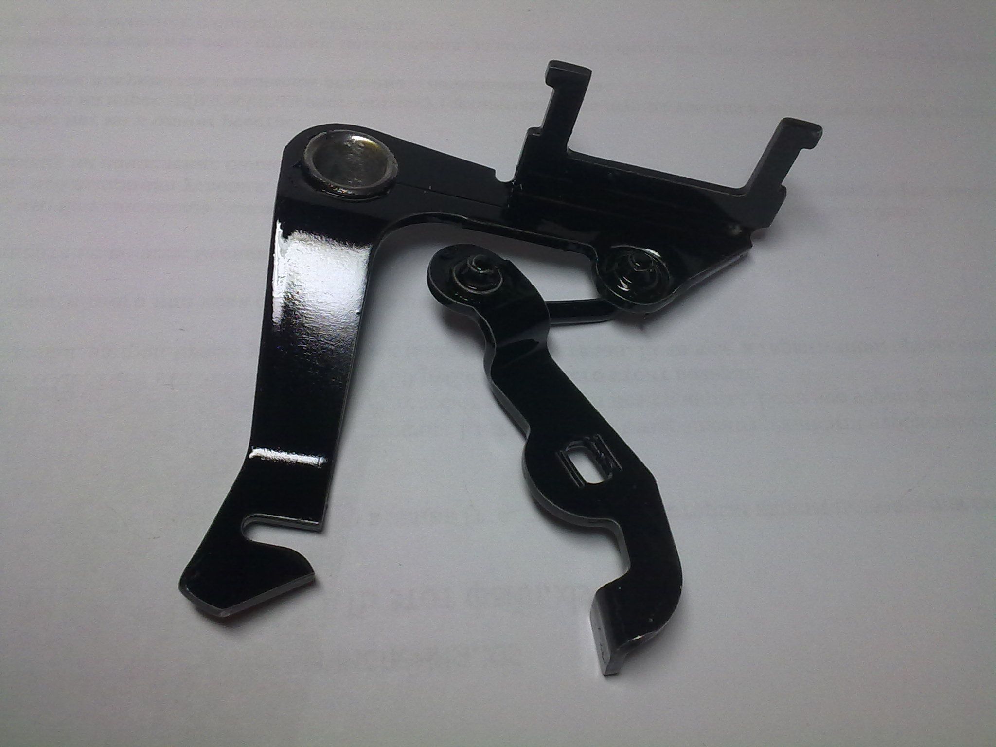

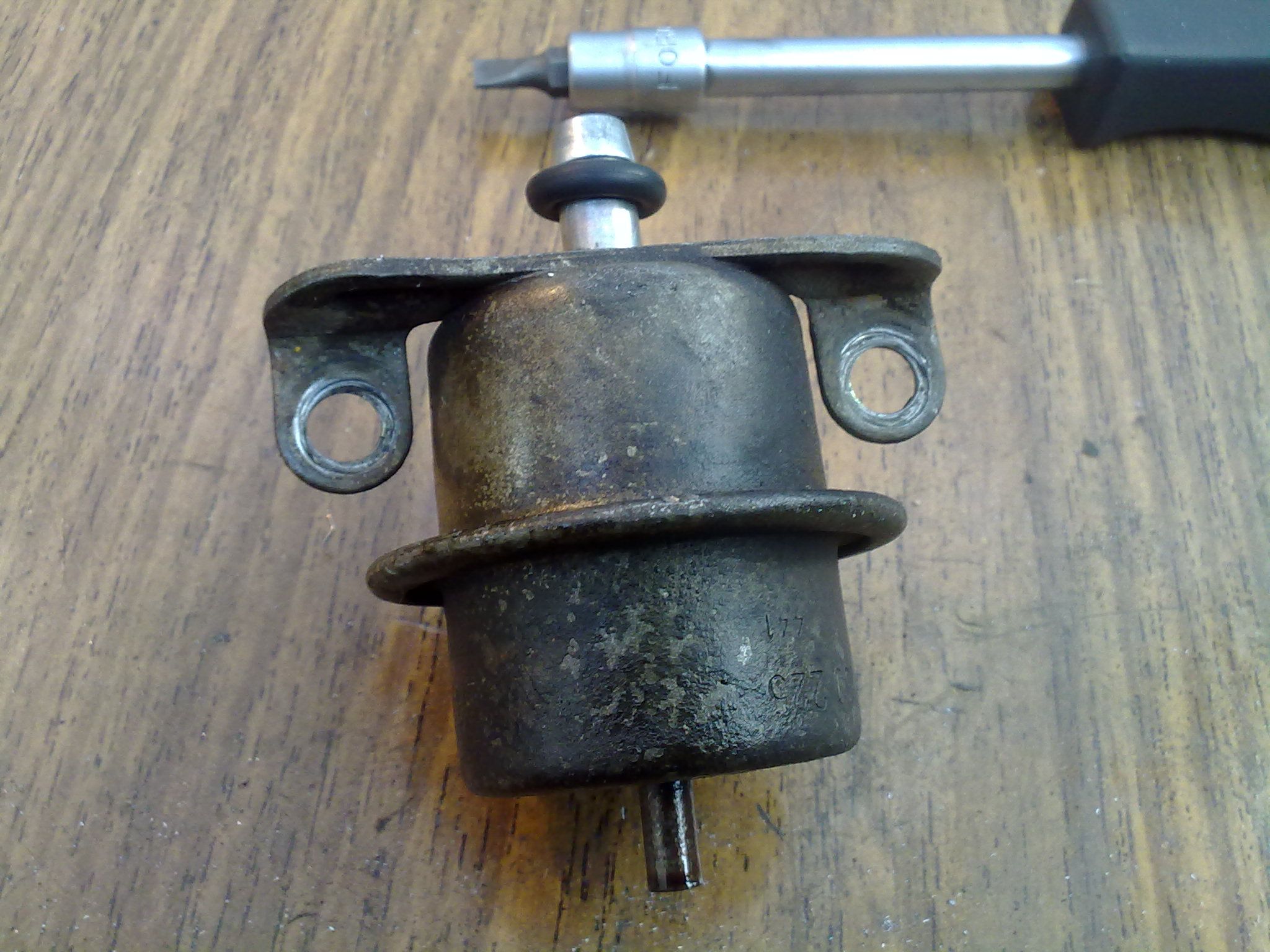

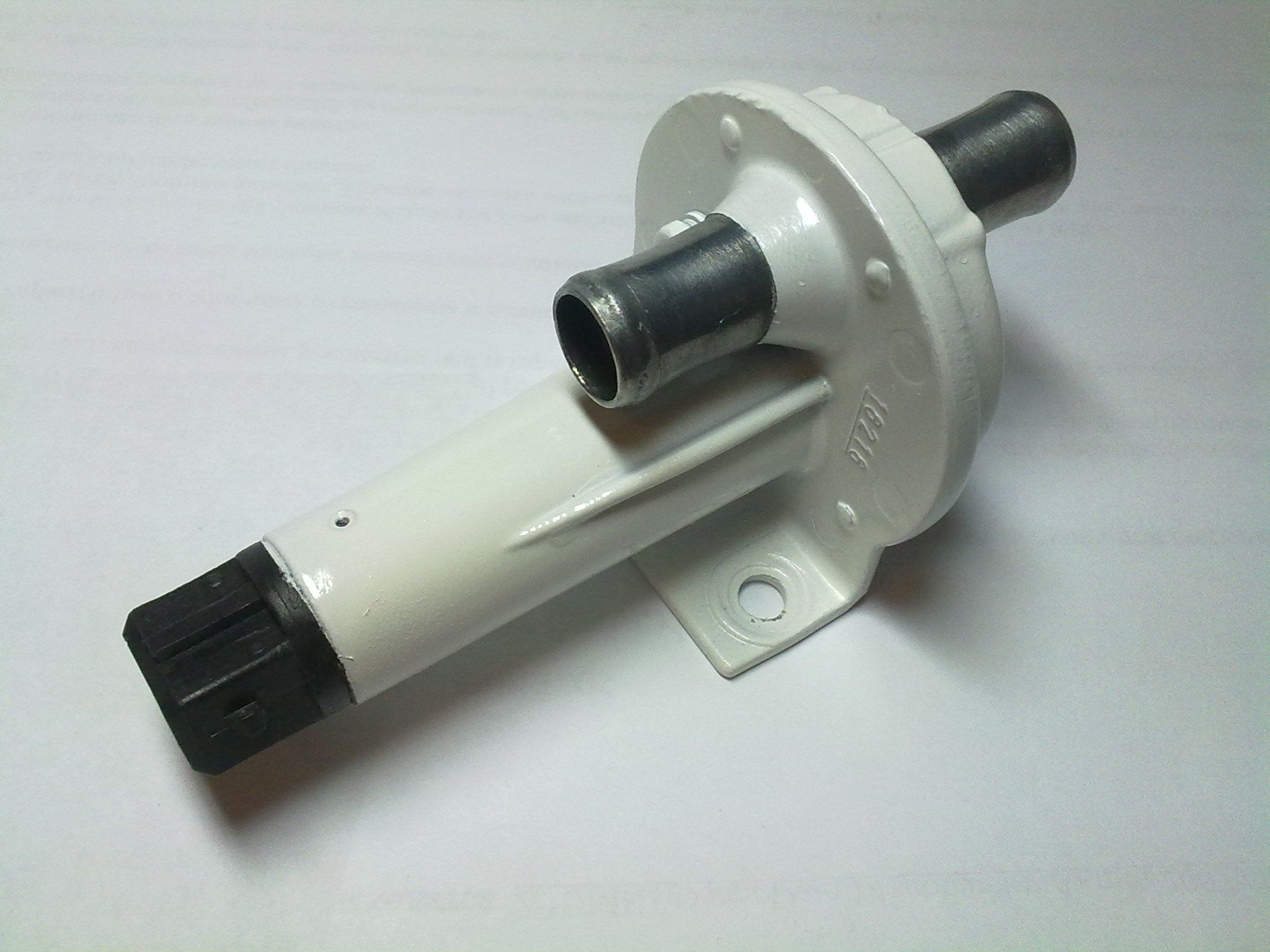

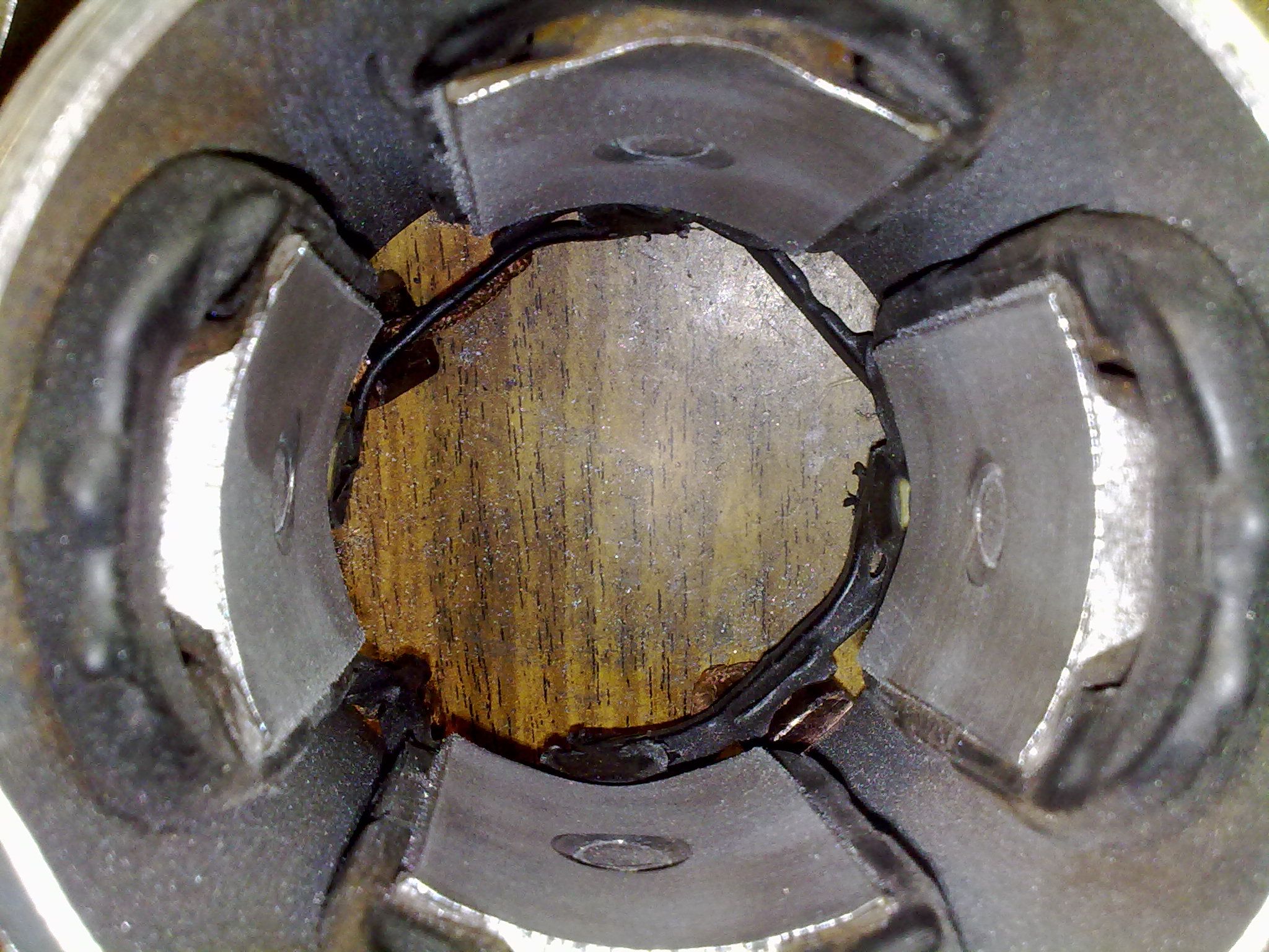

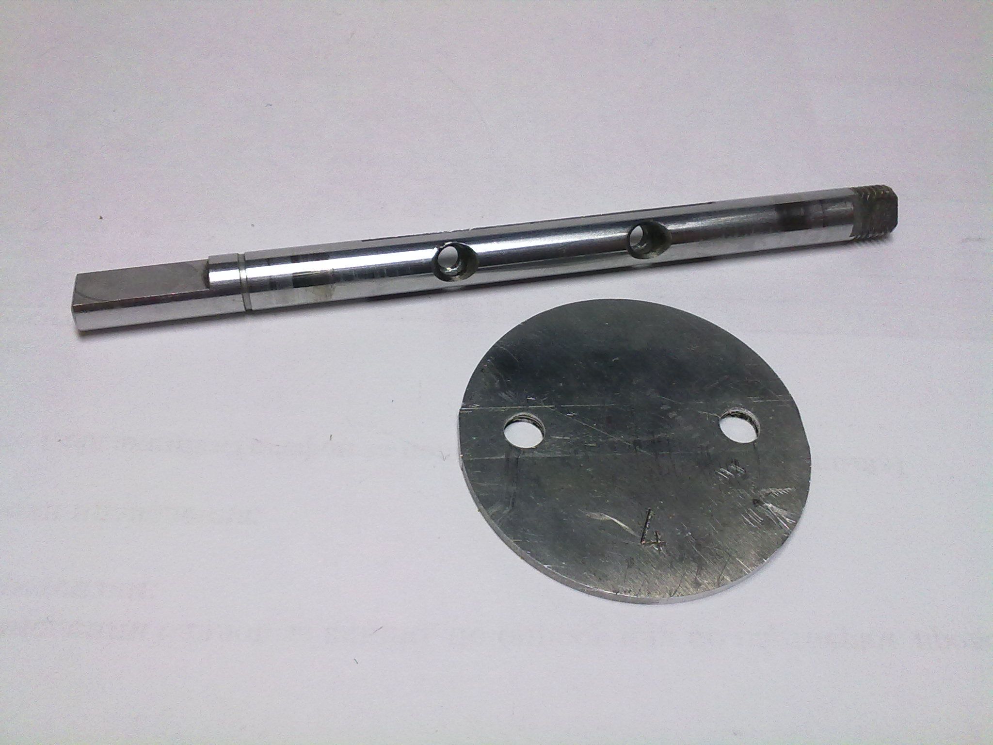

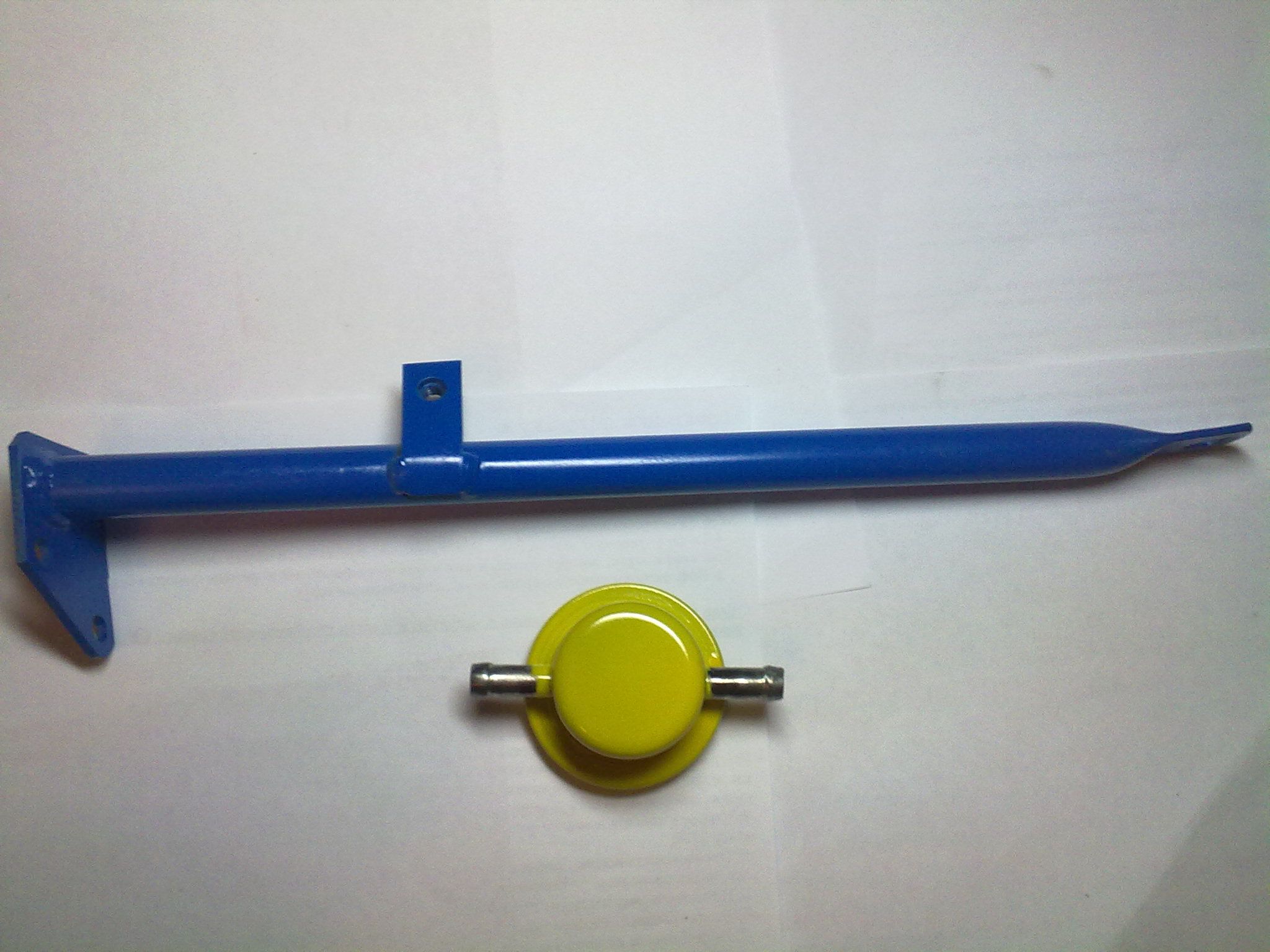

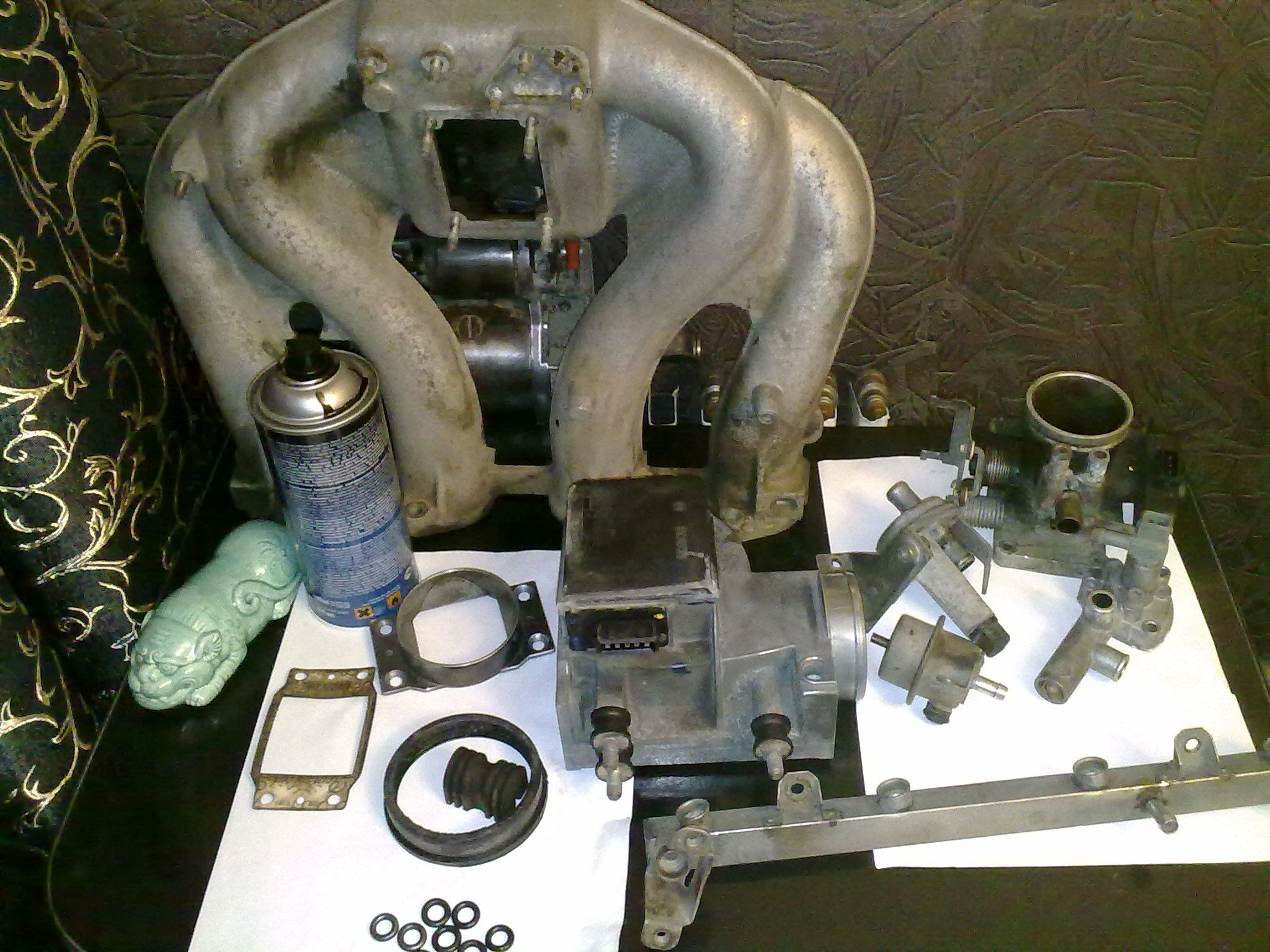

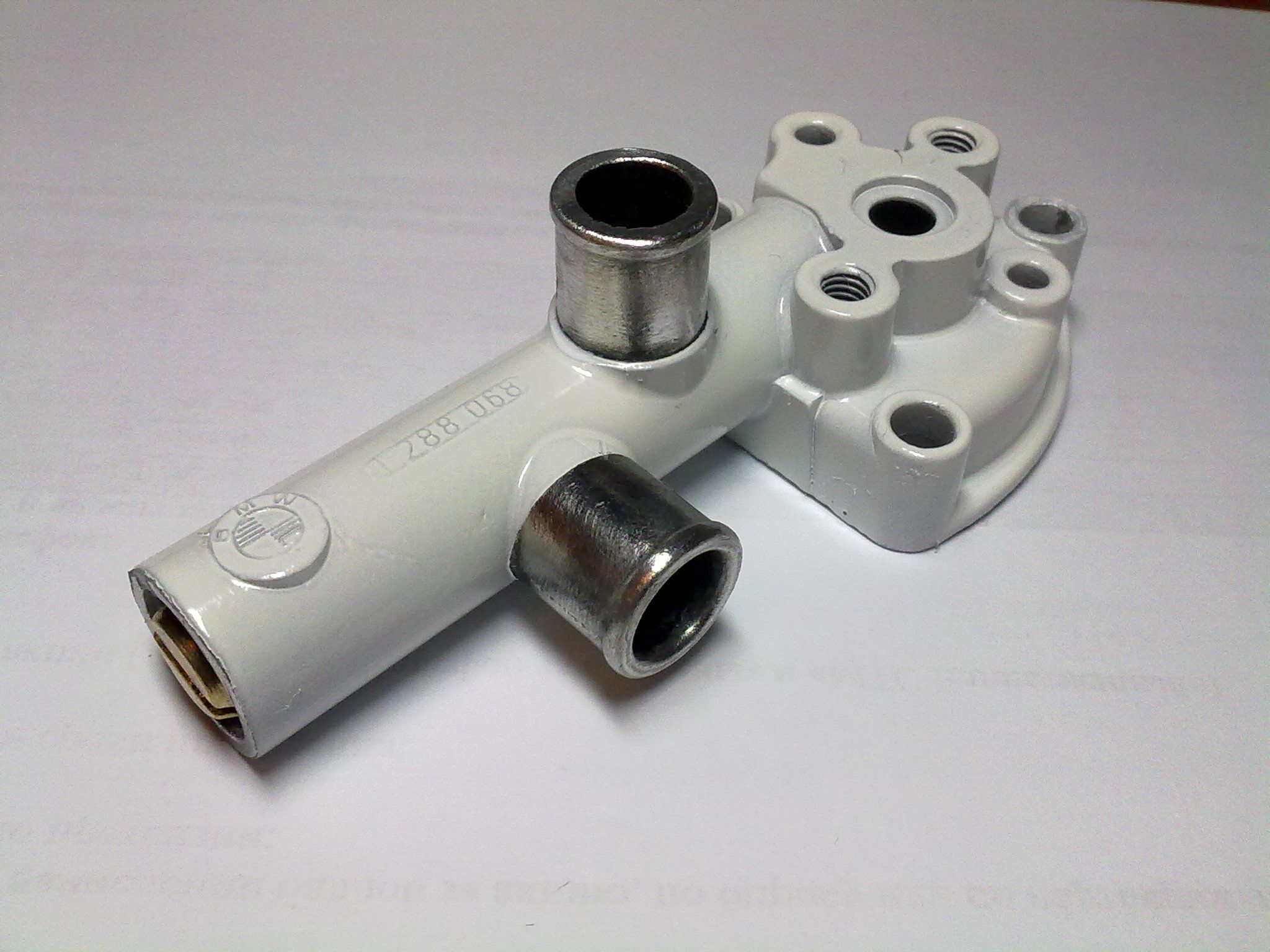

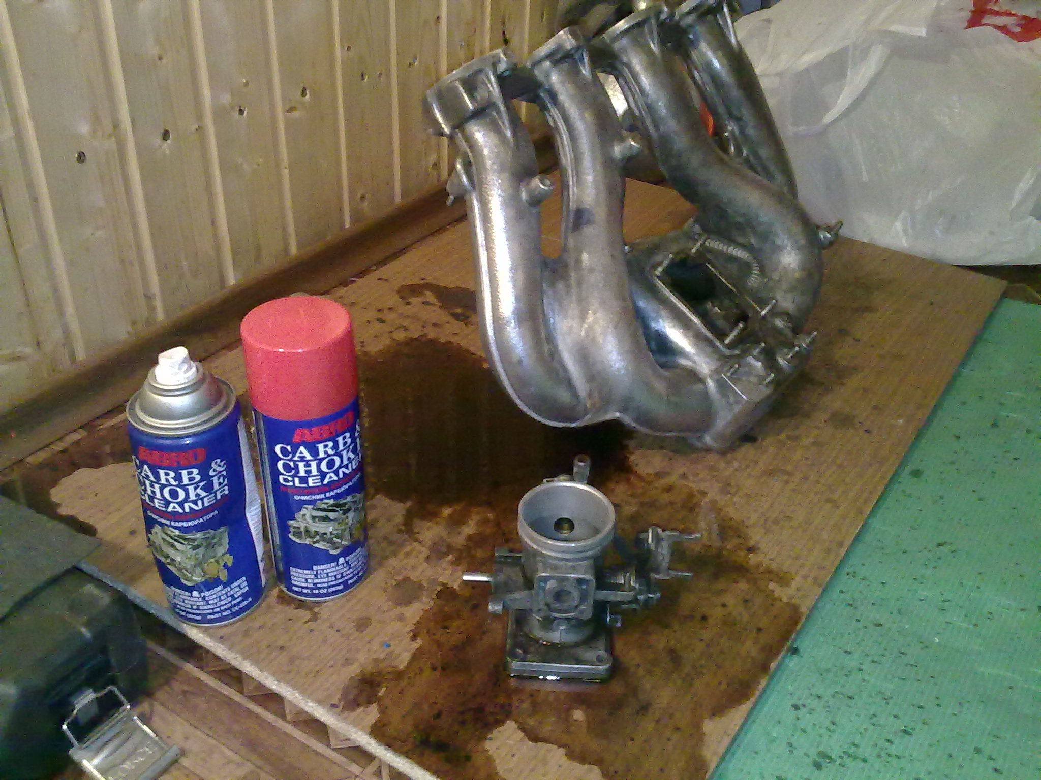

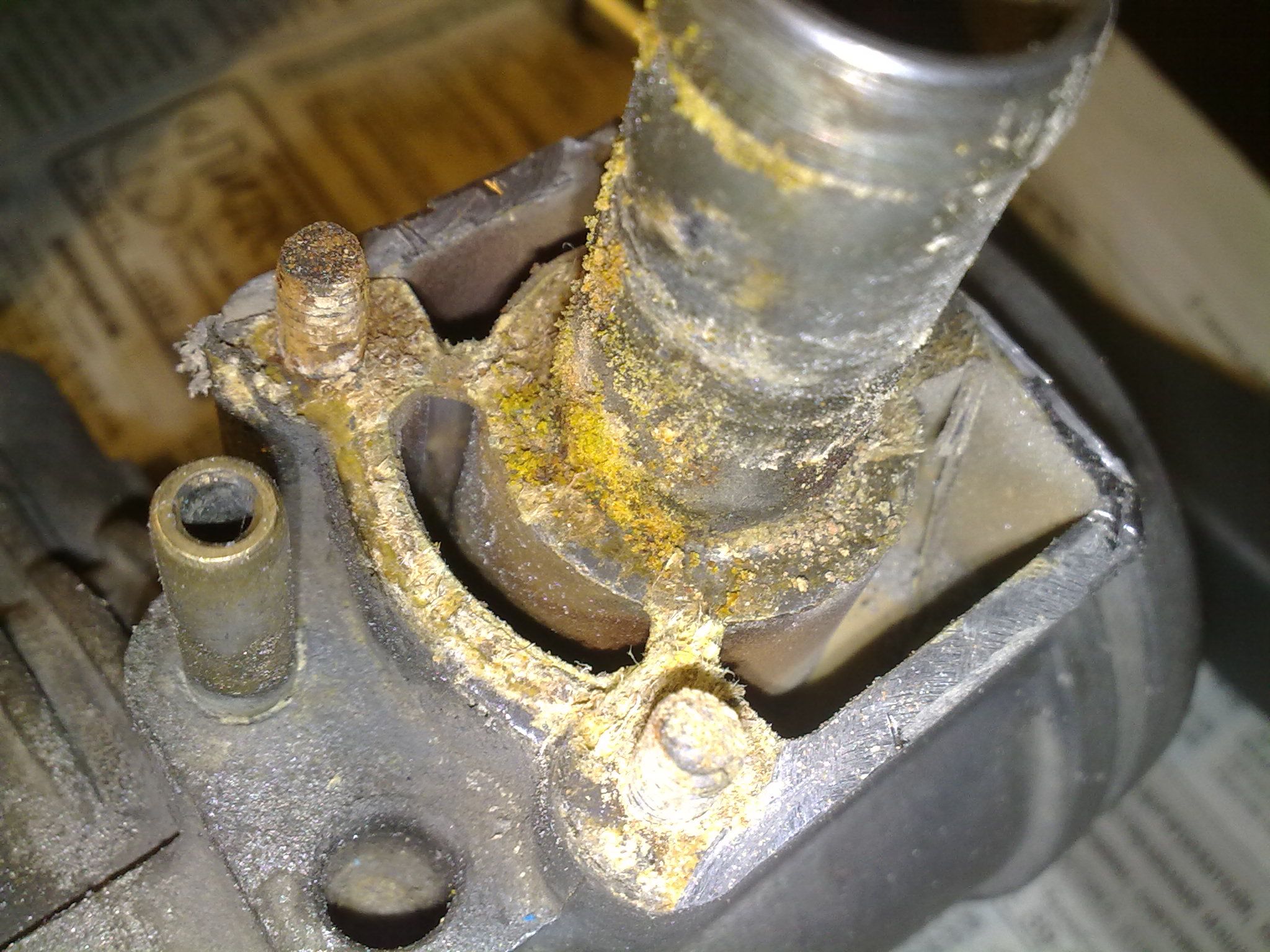

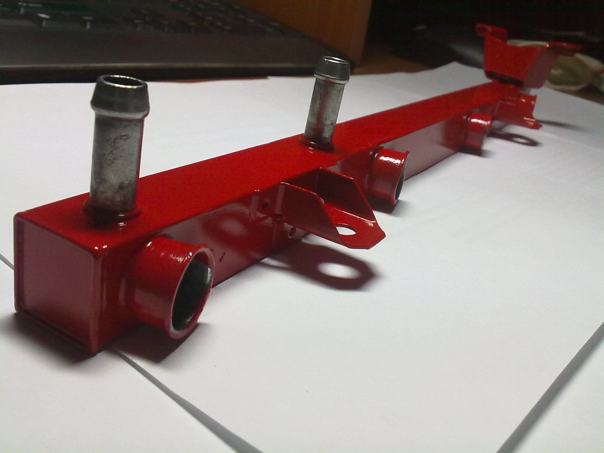

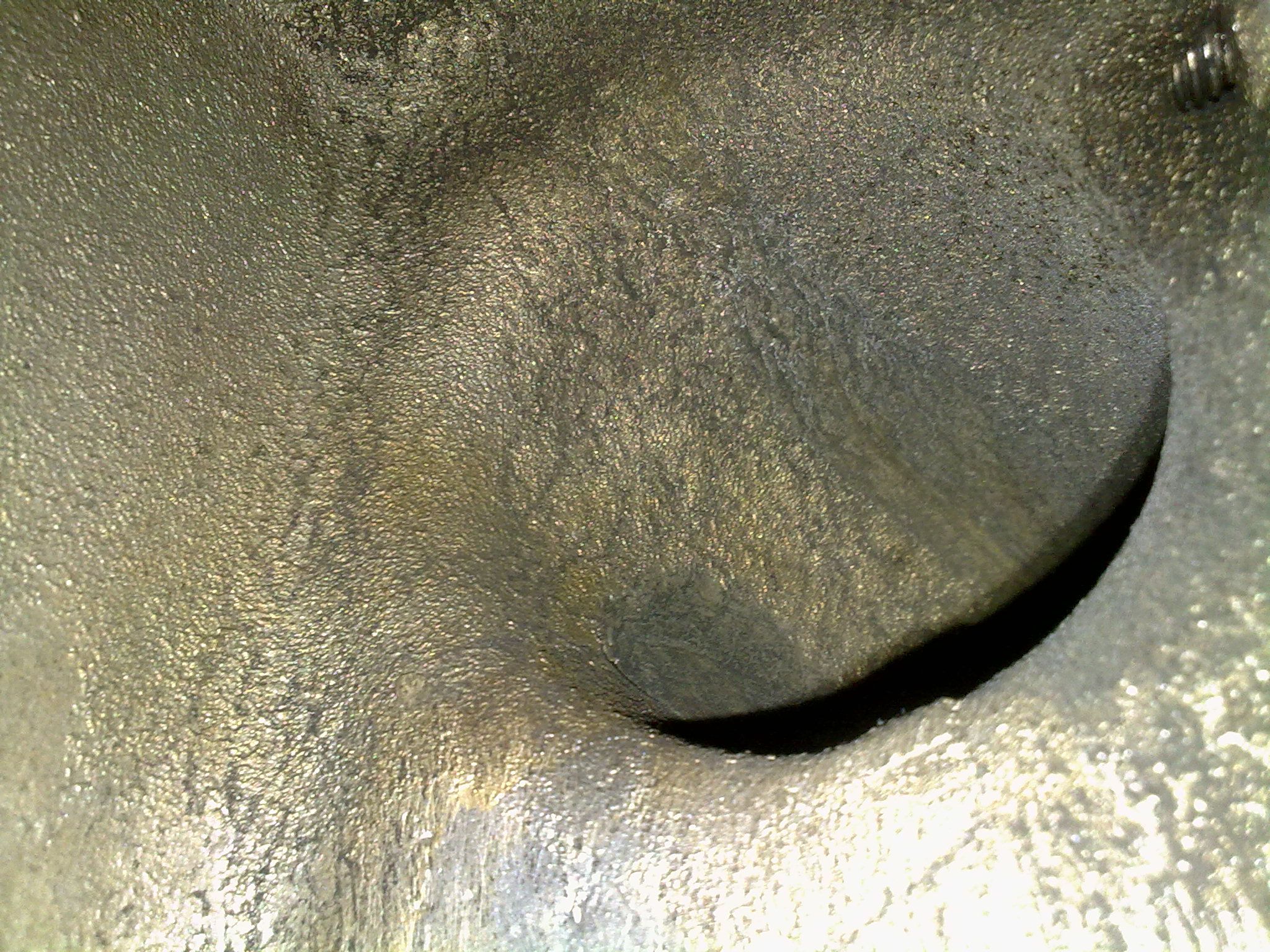

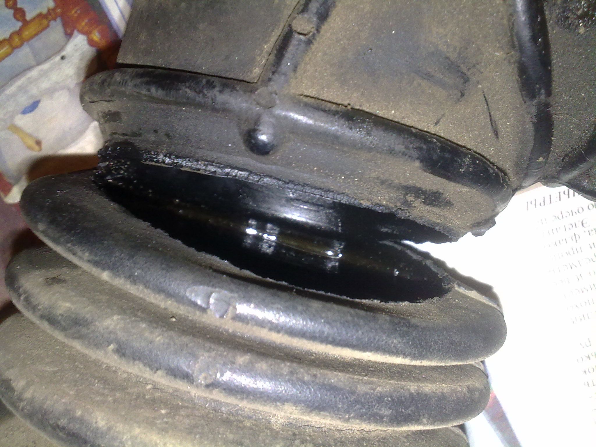

Update 1.3.1

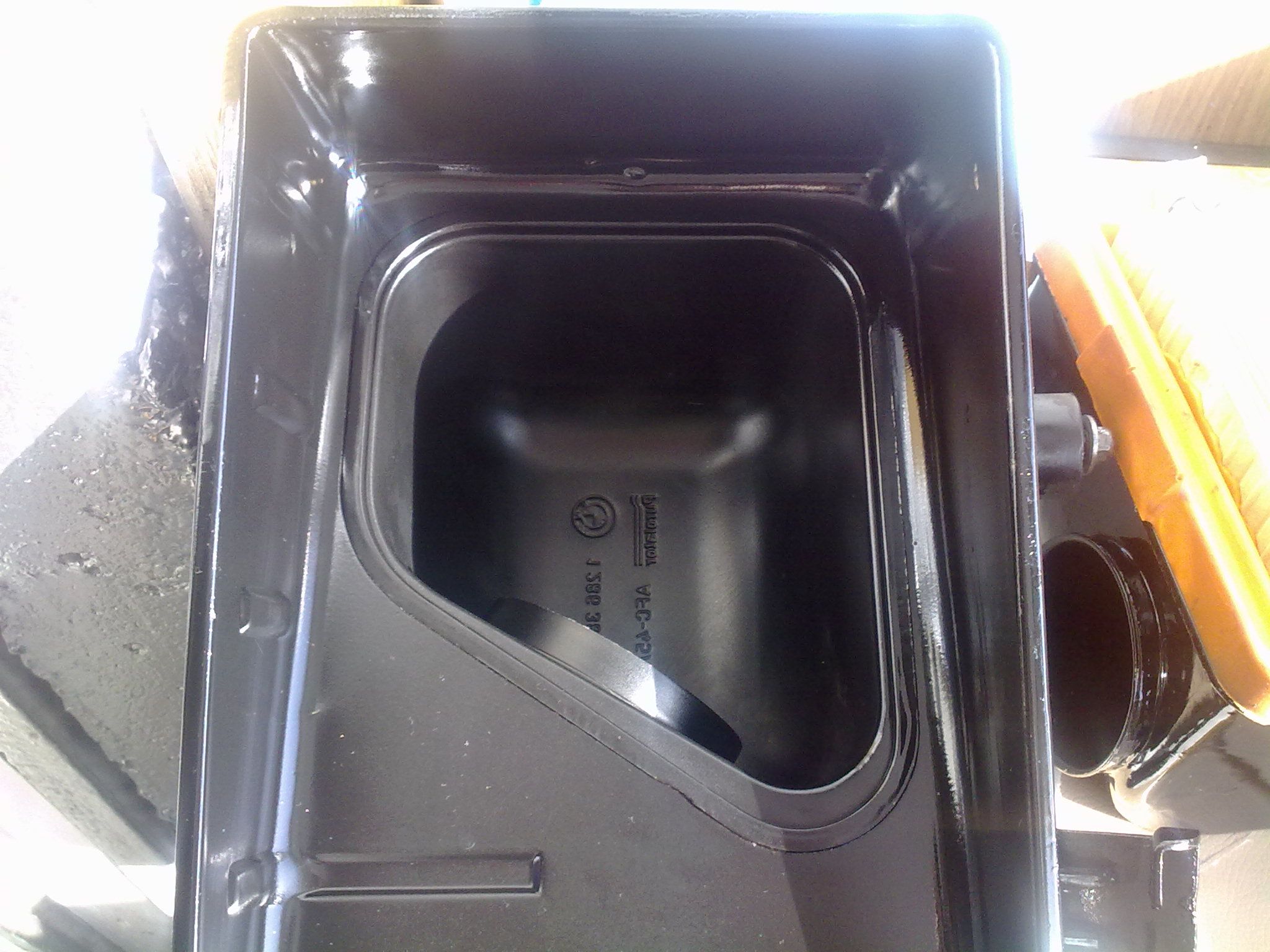

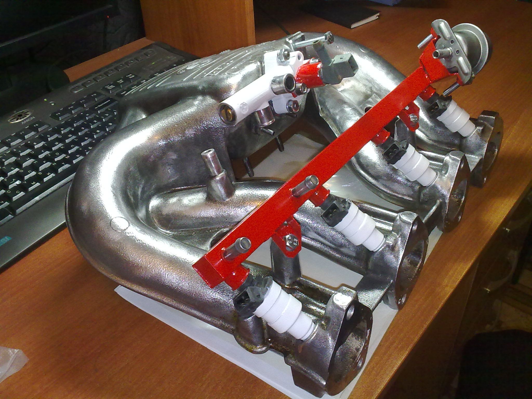

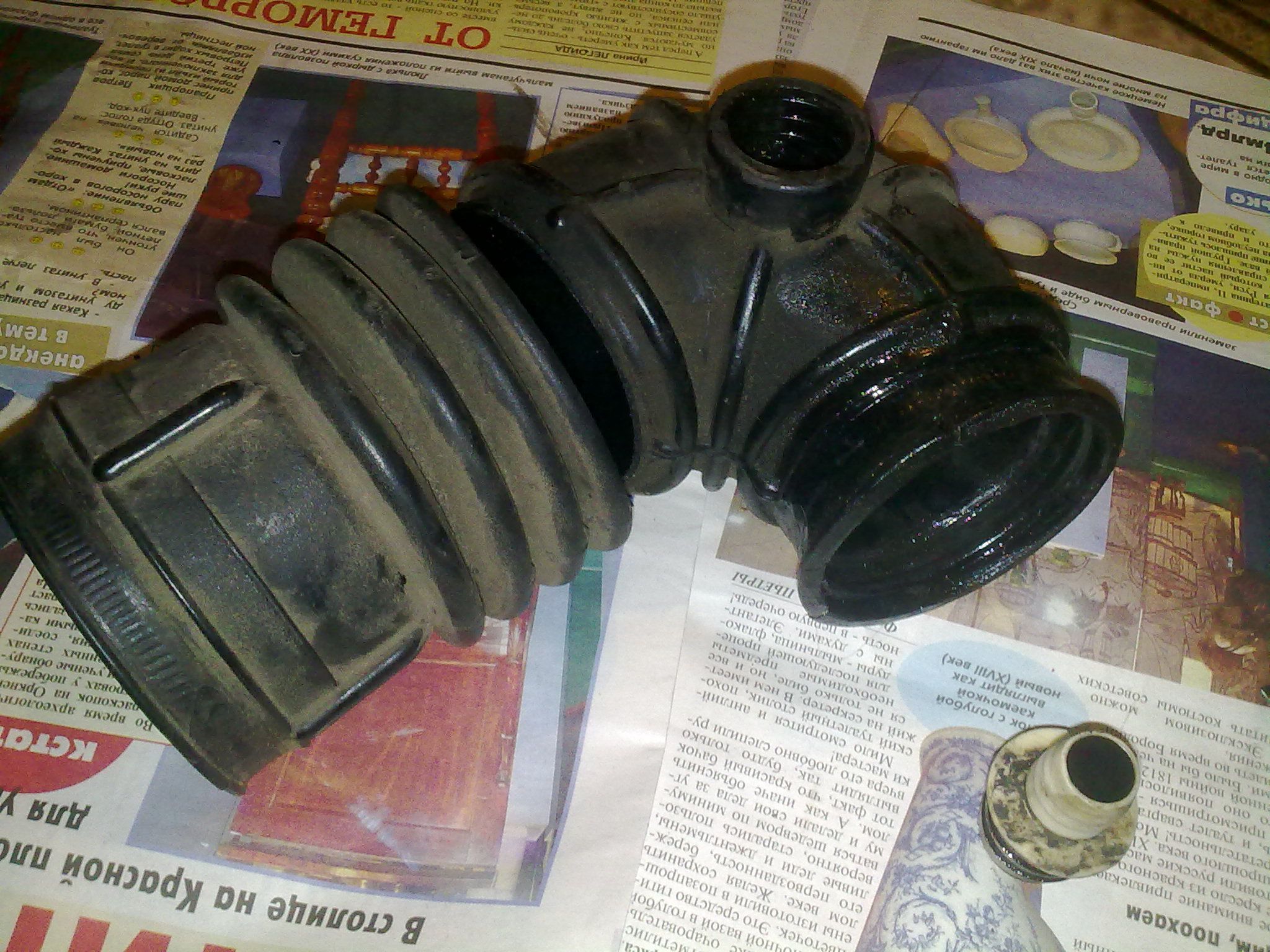

Впуск
Карбклинеровая ванна

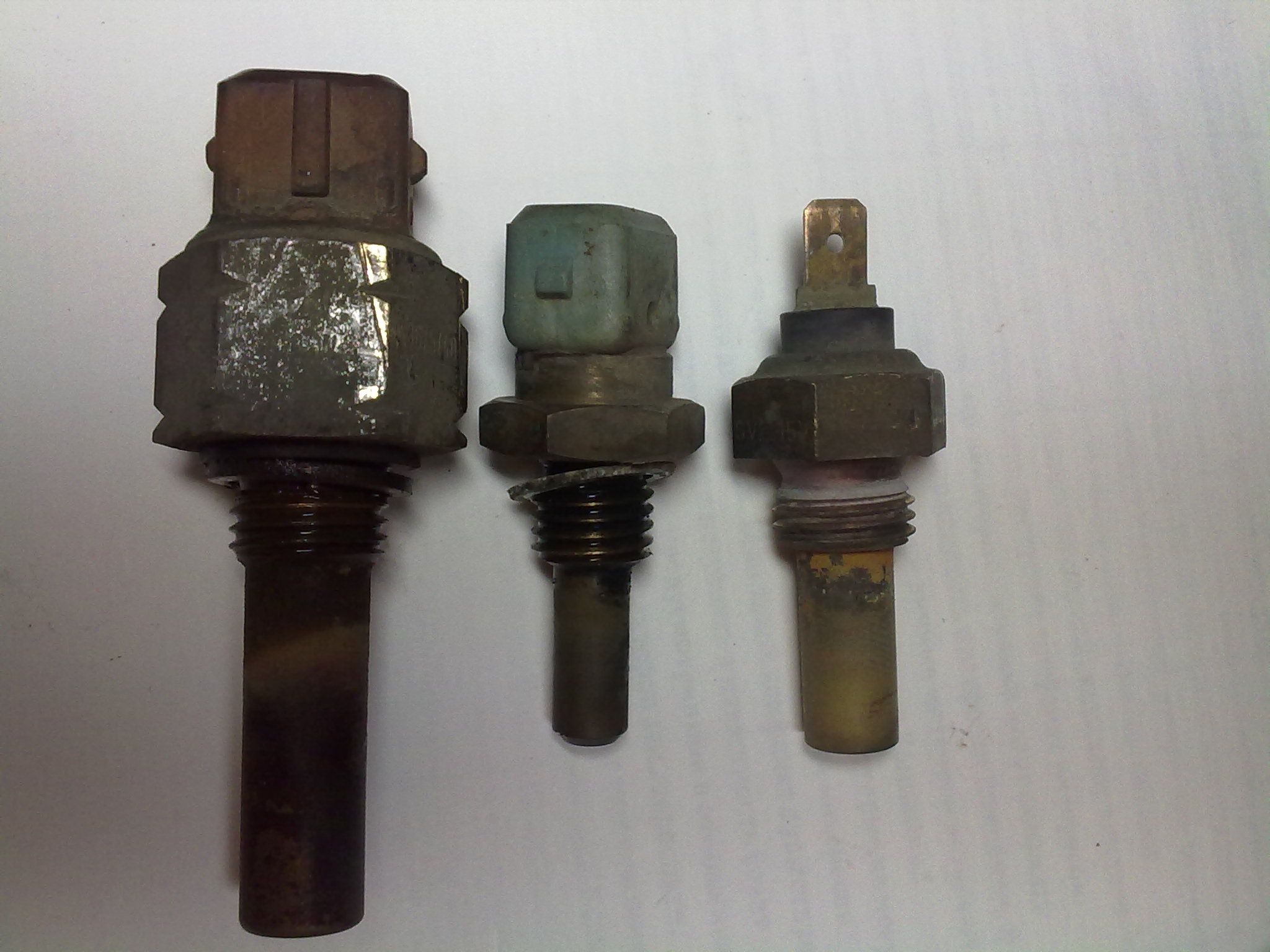

Пропаял ДПДЗ (ибо не работал так как надо) добавил прокладку , загерметизировал.
Протестил все датчики при разных температурах. Все исправно.
Выточил прокладку для щупа
Все детали промыты карбклинером.
Новая гофра и все прокладки а так же шланги патрубки гайки шайбы и прочая мелкая хрень
to be continued....

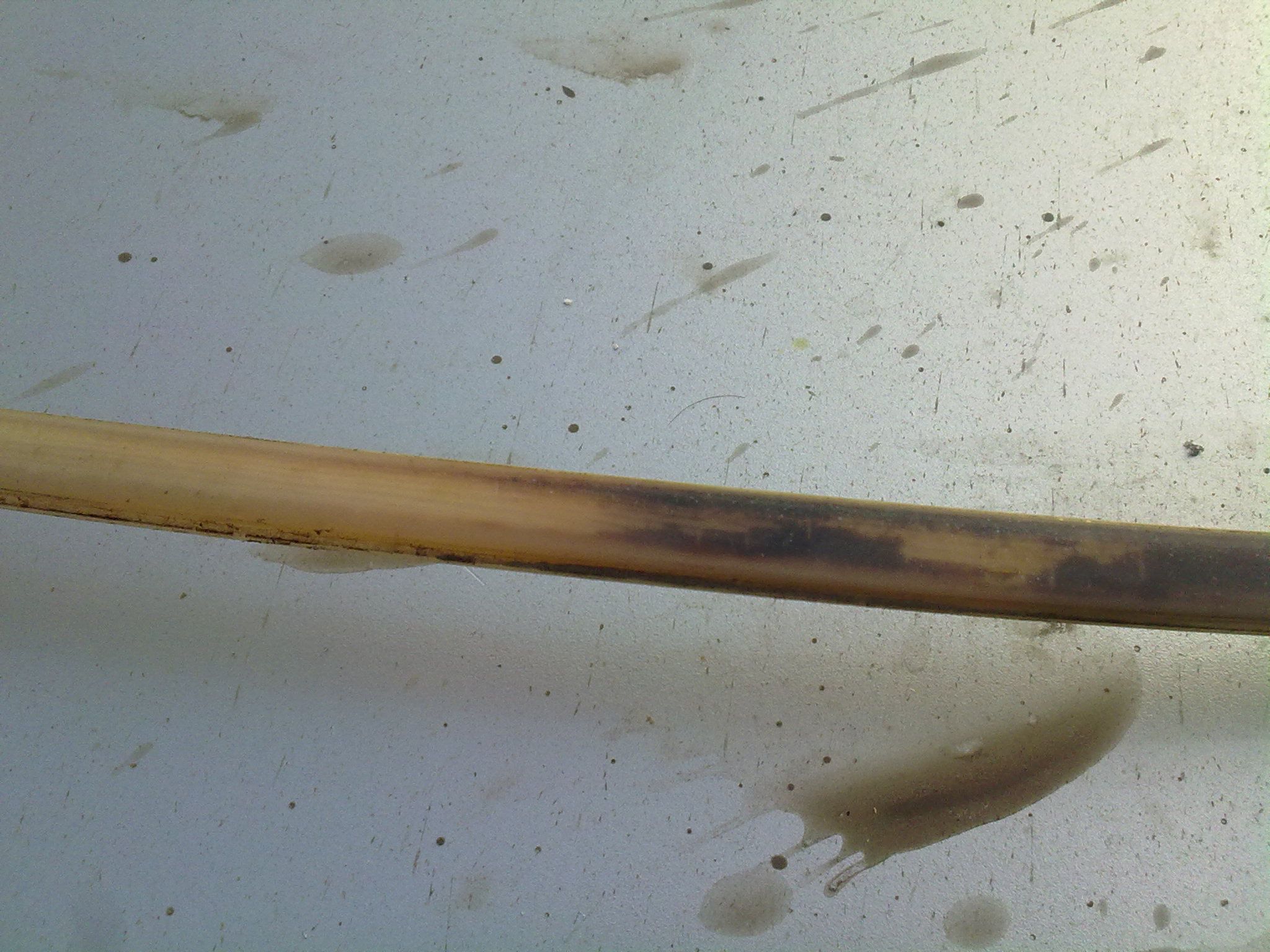

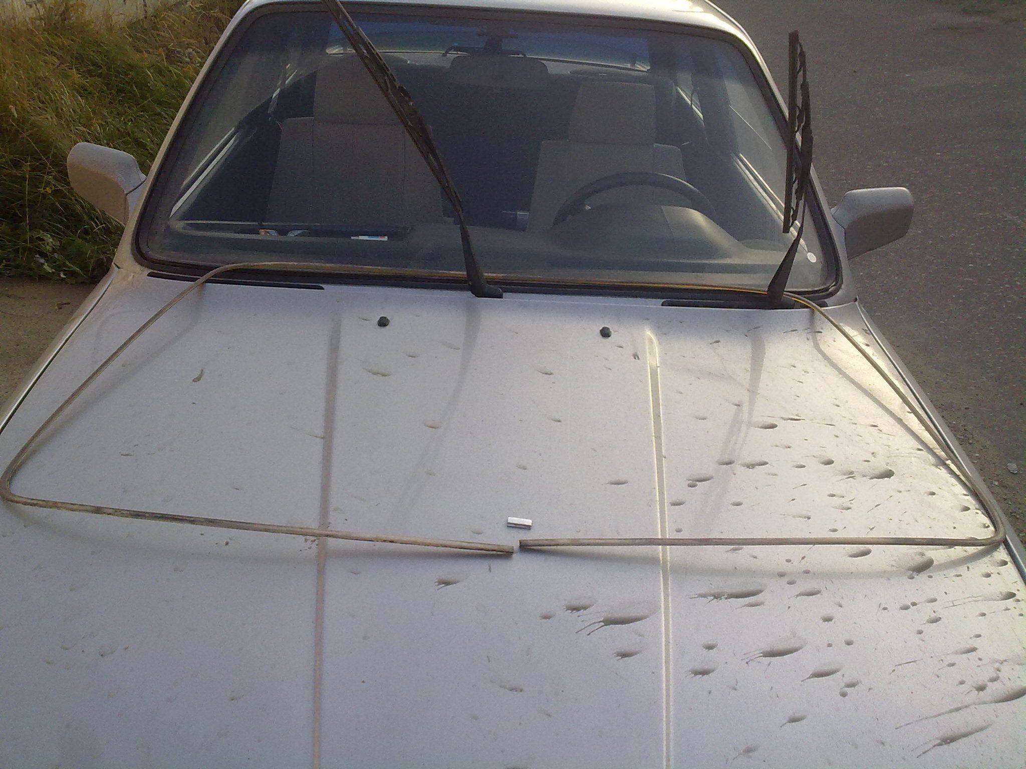

Молдинг
Давно я смотрел на молдинг лобового стекла. И понимал что не нравиться он мне , какой то облезлый , заплесневелый , в пятнах. Видел почти у всех е30 есть такая вот уродливая плесень по лобовику.  Которая портит вид машины. Нашел банальное решение))
Сразу скажу прошло уже 5 месяцев , все очень хорошо держиться, не облезло не отвалилось. Продержалось на морозе и успешно прошла мойку высокого давления. В отличии например от дворников. Краска с который мигом слетела, придется перекрашивать.
Ну и узнал я о том, какой оказывается это жаркий секас вставлять его обратно ;D
Вообщем брызгал его ВДшкой, отгибал уплотнитель отверткой и вдавливал его пальцами. Если вдавливать его например рукояткой отвертки или чем то другим жестким, его можно просто поломать. А если молдинг вставлять без смазки то можно поломать пальцы)) После этой процедуры пальцы у меня  остались целы, но болели дня два))

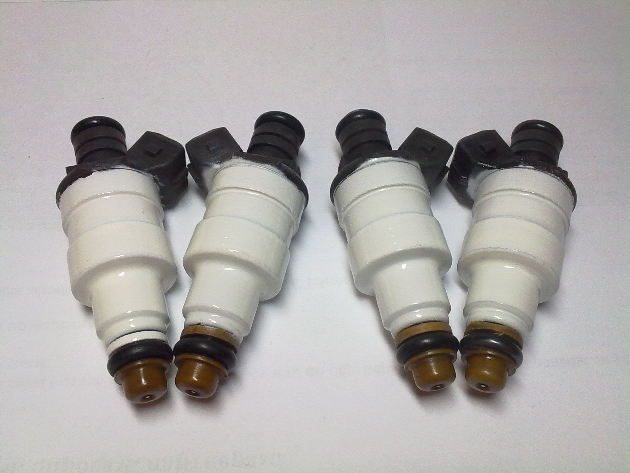

Потом были помыты форсунки и внутри и снаружи. Топливная рампа так же помыта и отполирована. Единственное упущение в том, что нужно было сразу все покрасить. Сейчас форсунки снова начали покрываться коричневыми пятнами. Были заменены уплотнительные кольца форсунок верхние и нижние.
После мытья форсунок обнаружил парадокс! начали плавать обороты! Форсунки явно переливали, распыл  был струей, стал туманом. Свечной нагар  так же не опровергал перелив топлива.
После чего было отрегулировано зажигания, клапан холостого хода и расходомер (правда крутил расходомер самостоятельно по мануалу, предварительно зафиксировав исходное положение винта)- ХХ нормализовались.  Датчик СО отсутствует.
Проделанная процедура принесла свои плоды! Появилась тяга на низах - заметно! Снизился расход на умопомрачительные 7 литров! С 17 до 10! литров на 100 км. Сейчас 12\100. И прибавилось +5 км к TOP Speed, мелочь, а приятно. Теперь мы умеем разгонятся до  170км\ч вместо прежних 165 км\ч. Работой был доволен.
