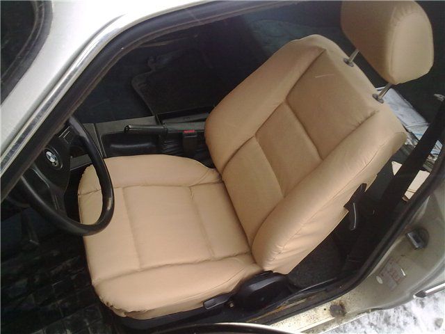

Update 1.2.2

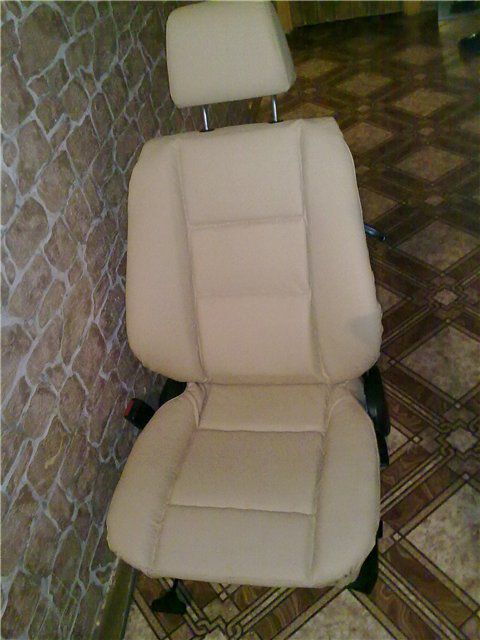

Уроки кройки и шитья
Или как самому перешить сидения.?
Сегодня я об этом расскажу  и покажу.
Посидел я  в бмв спорт и рекаро. Честно скажу в восторге не был. Поэтому долго искать бмв спорт(они самые красивые для е30 имхо) не стал. А решил работать с тем что есть. Тем более все регулировки и механизмы у меня работали. Был только лишь отвратительный внешний вид и запах бабушкиного комода.
Зачем делать самому?
Плюсы:
Бюджетно
Качественно (если стараться)
Полезно(развивает мелкую моторику рук, мышление и творчество)
Интересно(когда делаешь впервые)
Возможно подгонять сидение под свое тело в процессе
Минусы:
Требуется много времени и еще больше терпения
Высок риск запороть материал и то что получиться Г..
Материалы.
Я использовал бежевую винилис кожу. У нее хорошие качества к истиранию, к механическим и атмосферным воздействиям, более эластична чем натуральная кожа  и средняя цена. Продается большими форматами в отличие от натуральной кожи. С таким материалом удобно работать.
Что бы сделать сидение мягче и теплее, а так же с чьей помощью можно изменить эргономику, я использовал 5ти миллиметровый пенистый полипропилен. Этот материал прочнее поролона- не гниет от времени и сырости, и очень хорошо возвращается в исходную форму после деформации.
Чтобы каркас сидения не повредил полипропилен, дополнительно прокладываем 2 слоя ветоши.
По слоям получилось так – сверху вниз – кожа- ветошь- полипропилен 1 слой- армирующая сетка- клей- сама основа сидения- полипропилен 2 слоя – ветошь 2 слоя- пружины.
Клей Момент 10 больших тюбиков на одно сидение.
Армирующая сетка самоклеющаяся.
Процесс
Мое сидение было очень просижено – причиной этому была лопнувшая с обеих сторон пружина. Ее я отремонтировал с помощью гильзы из алюминия. Алюминиевая трубка гнется по форме пружины. В нее вставляются оба конца облома. Что бы все внутри держалось, расплющивает гильзу молотком.
Починив пружину я изменил эргономику сидения. Сделал боковую поддержу более выразительной, а внешний вид самого  сидения – интересней. Для этого наклеивал вырезанные по форме пластины полипропилена. Где нужно сделать большую “дутость”, делаем несколько слоев. Боковая поддержка например у меня 3 слоя по 5 мм каждый. Первый слой клеил через АРМ. Сетку- она задерживает и распределяет клей равномерно.  Добавил поясничный упор, отрегулировав его по своей спине. Подголовник тоже был обклеен одним слоем полипропилена. Это несколько замедлит разрушение поролонной основы подголовника и сделает его мягче.
Для того, что бы сделать рельеф на сидении к самой коже с обратной стороны были пришиты полоски из метала и пластика с предварительно проделанными в них отверстиями. Эти полоски служат роль каркаса. Далее с обратной стороны самого сидения проделываются отверстия и в них вставляются пластиковые хомуты. Хомуты цепляют полоску пришитую к коже и тянуть ее вниз создавая тем самым рельеф и натягивая материал. Для придания сидению имиджа нового сидения, я сделал его жестче. Сейчас авто-производители в новых авто делают сидения красивыми и жесткими, будто из пластика. Которое почти не деформируется, но при этом довольно удобное. Жесткости я добился скрепив пружины между собой хомутами. Получилась панцирная сетка.
Салазки сидения были отчищены от ржы до металла, вымыты, покрашены, высушены при температуре 180 градусов, в печи. Все механизмы были по новой смазаны и в обратном порядке установлены. Перед покраской салазок я замаскировал движущиеся элементы – рельсы и подшипники. Иначе засохшая краска просто не даст нормально двигать сидение вперед назад. Вот пожалуй и все.
Совет тем кто вдруг решить повторить:
 Делать максимально точные выкройки, 7 раз отмерять и 1 раз резать. В некоторых местах мне приходилось  распарывать и заново сшивать по 3 раза.  Шить на машинке. Так как я почему то начал шить руками , для меня это оказалось просто  пи**ец каким сложным и утомительным занятием. Я даже подумал что на второе сидение меня не хватит. Но дома оказалась старая машинка, которая правда не работала. Сейчас я ее уже починил, и не смотря на то, что я лишь только смотрел на нее и не когда не подходил близко, шить на ней я научился за 20 минут. Второе сидение буду шить с ее помощью.
Фото накопилось в процессе довольно много. Дабы не перегружать страницу смонтировал видео на скорую руку.
Наслаждайтесь))
« Последнее редактирование: 17 Февраля 2011, 05:34:48 от Gari Poter

« Ответ #81 : 17 Февраля 2011, 10:34:41 »
Японский градовой!!! Респект! Мне б терпения не хватило бы на такое :)

Как всегда, подход, терпение и результат на высшем уровне. Вместо пеной набитых чехлов отреставрированная и модифицированная сидушка.
Кремовый салон - красота! Торпеду будешь перешивать?
Спасибо . Да буду . Весь салон будет такой. Пластик, карты заднее сидение. Чехол кпп уже готов.

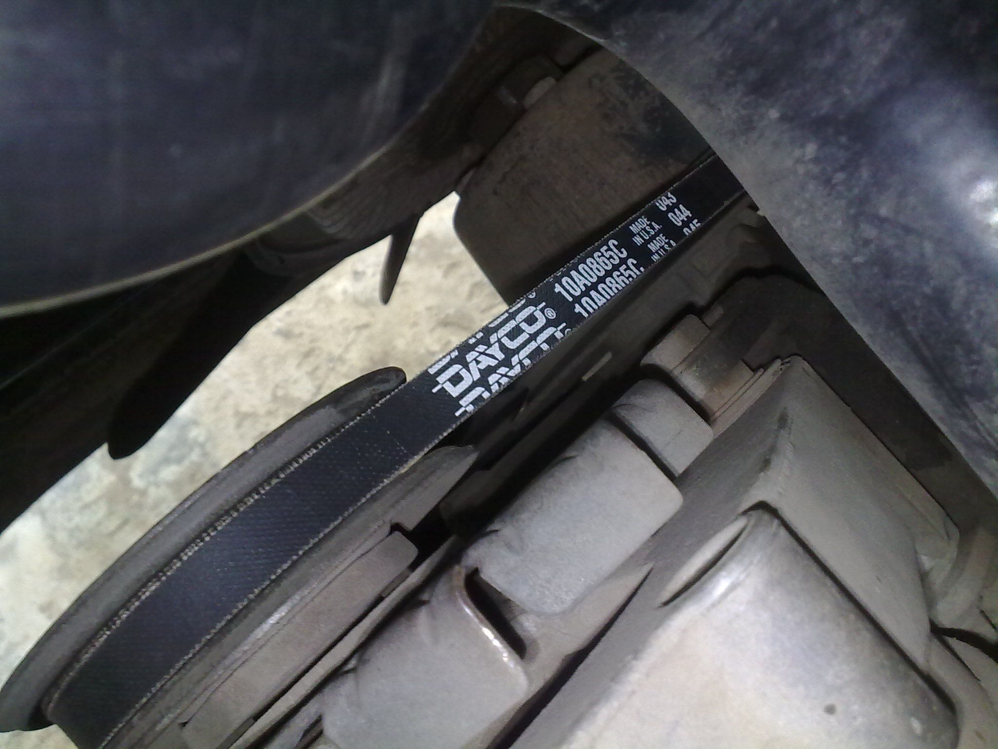

Некоторая мелкая работа проделанная еще в октябре 2010. Расскажу и про нее.
Update 1.2.3

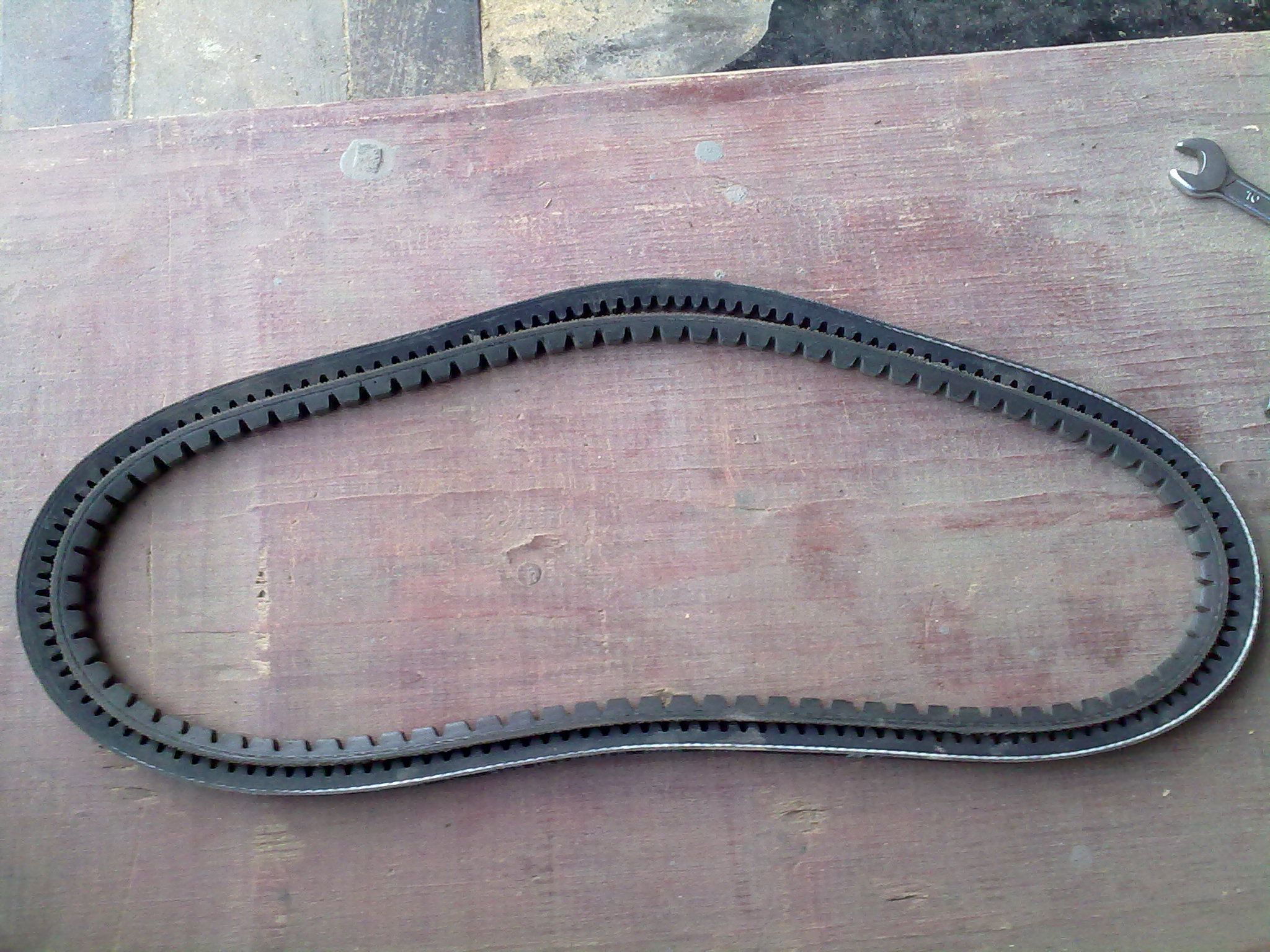

Поликлиновая загадка.

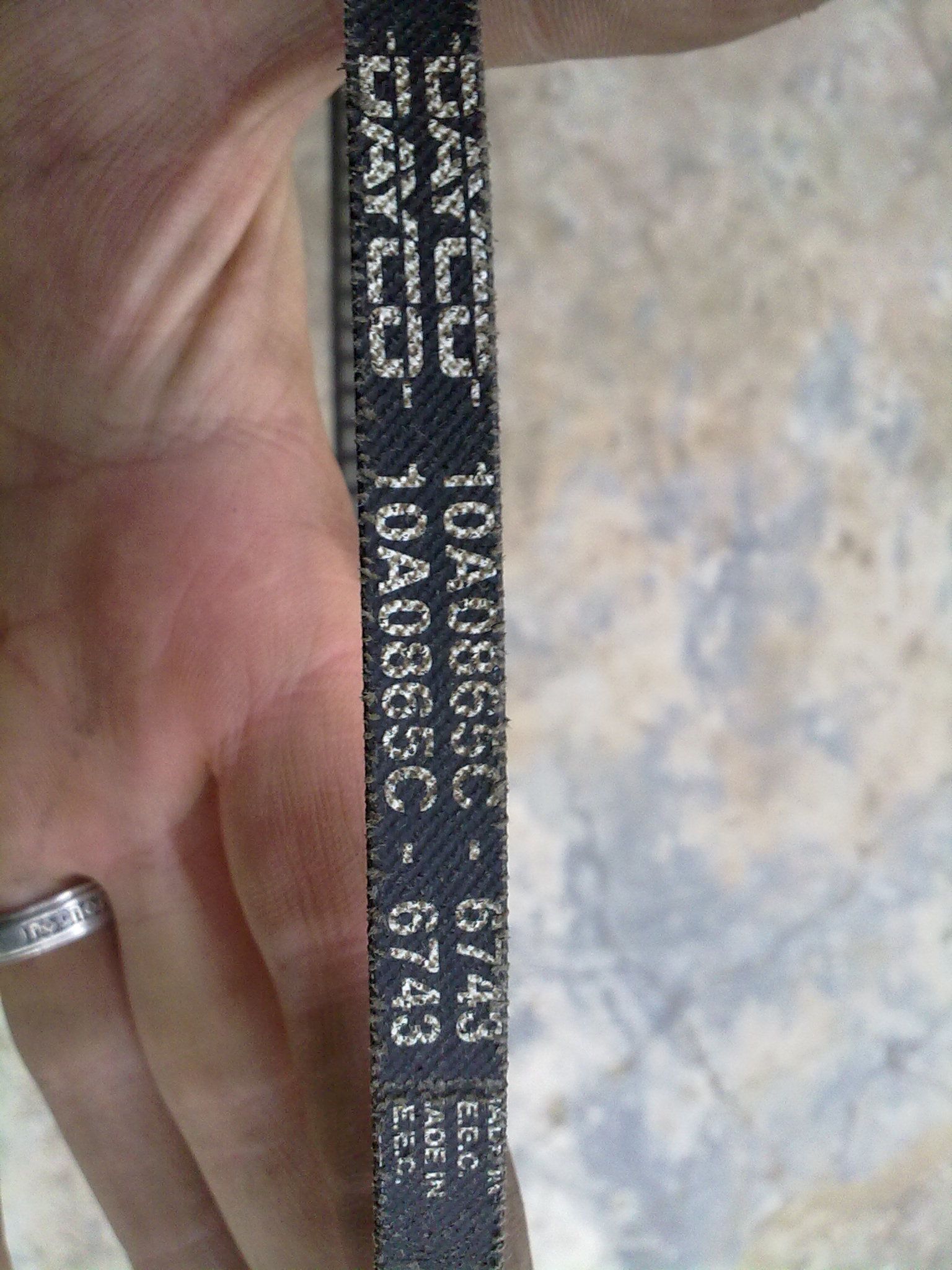

Еще летом купил ремень генератора и никак не было времени заменить его. Нашлось время - занялся. Снял старый ремень, примерил новый. А новый оказался длиннее. И длиннее он настолько- что отрегулировать натяжение - просто не возможно, ремень провисает.
Полазил по сети- нашел!
Судя по данным ЕТК было 5 видов ремней для М10В18i :
                                          Размер   Артикул
1) Ремень поликлиновый 9,5X940  12 31 1284740
2) Ремень поликлиновый 9,5X950  11 23 1266125
3) Ремень поликлиновый 9,5X955  12 31 1284317
4) Ремень поликлиновый 9,5X875  12 31 1268675
5) Ремень поликлиновый 10X865   11 23 1709636
Где 9,5- ширина, а 940- длинна. (мм)
Мой купленный оказался 9,5X940.
А нужен был 10X865
Ремень пришлось перезаказать.
Меняется же ремень -легко.
Снимаем блок воздушного фильтра вместе с расходомером. Ослабляем стопорную гайку справа от генератора. Противоположную гайку крутим от себя- генератор уходит вниз. Меняем ремень. Новый ремень одеваем сначала на шкиф генератора, потом на шкиф водяного насоса, и в конце на колен вал. Если делать это в обратной последовательности, то можно просто не натянуть его на шкиф генератора. Дело в том, что шкиф "гены" имеет самую глубокую канавку, ремень садится в него глубже, чем в остальные.
И еще один забавный момент. Новый ремень приятно свистел.)) Когда даешь оборотов слышен спортивный такой, характерный для японцев свист. Вскоре он исчез, видимо ремень обжился и растянулся и замолчал.))

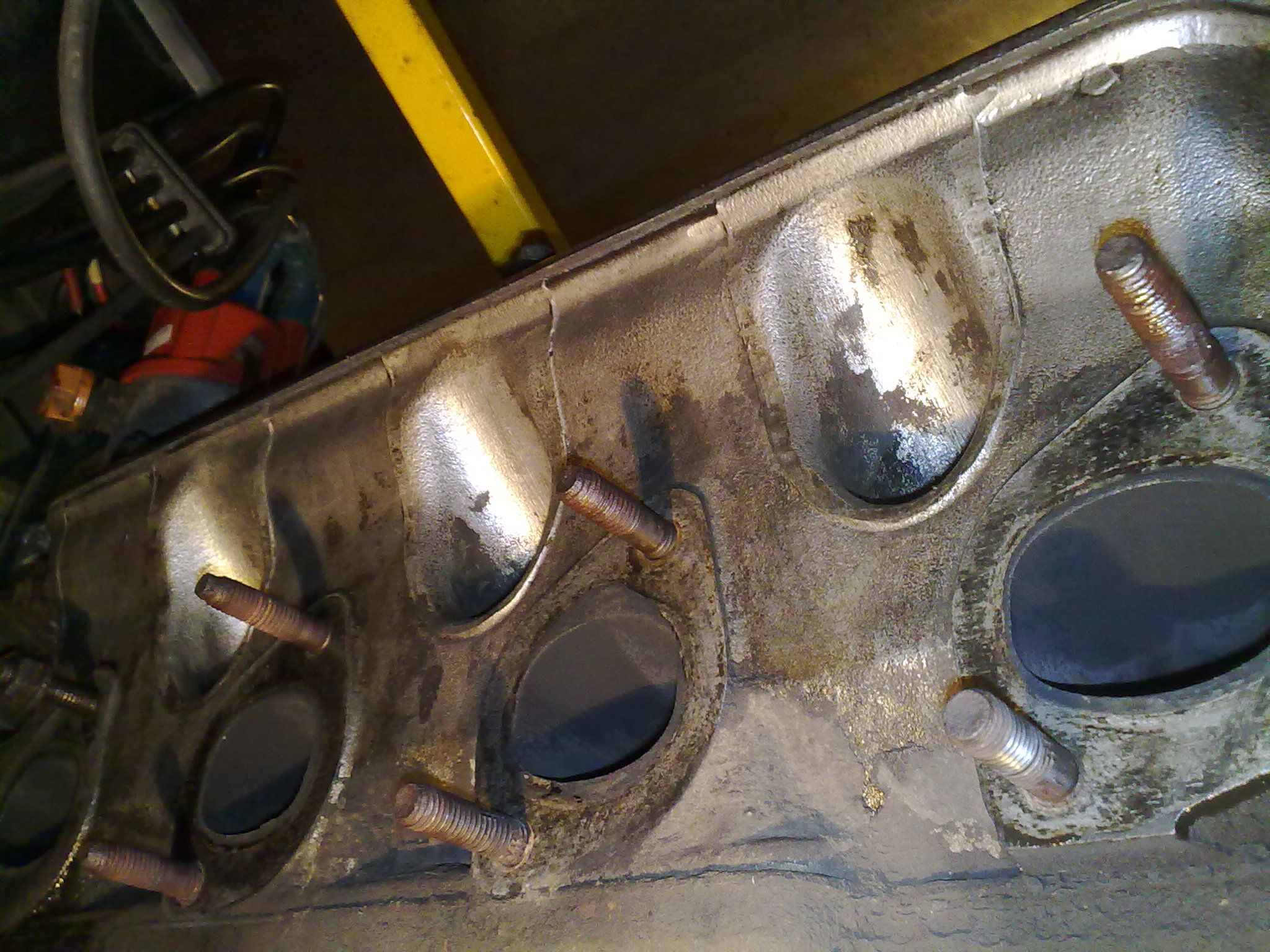

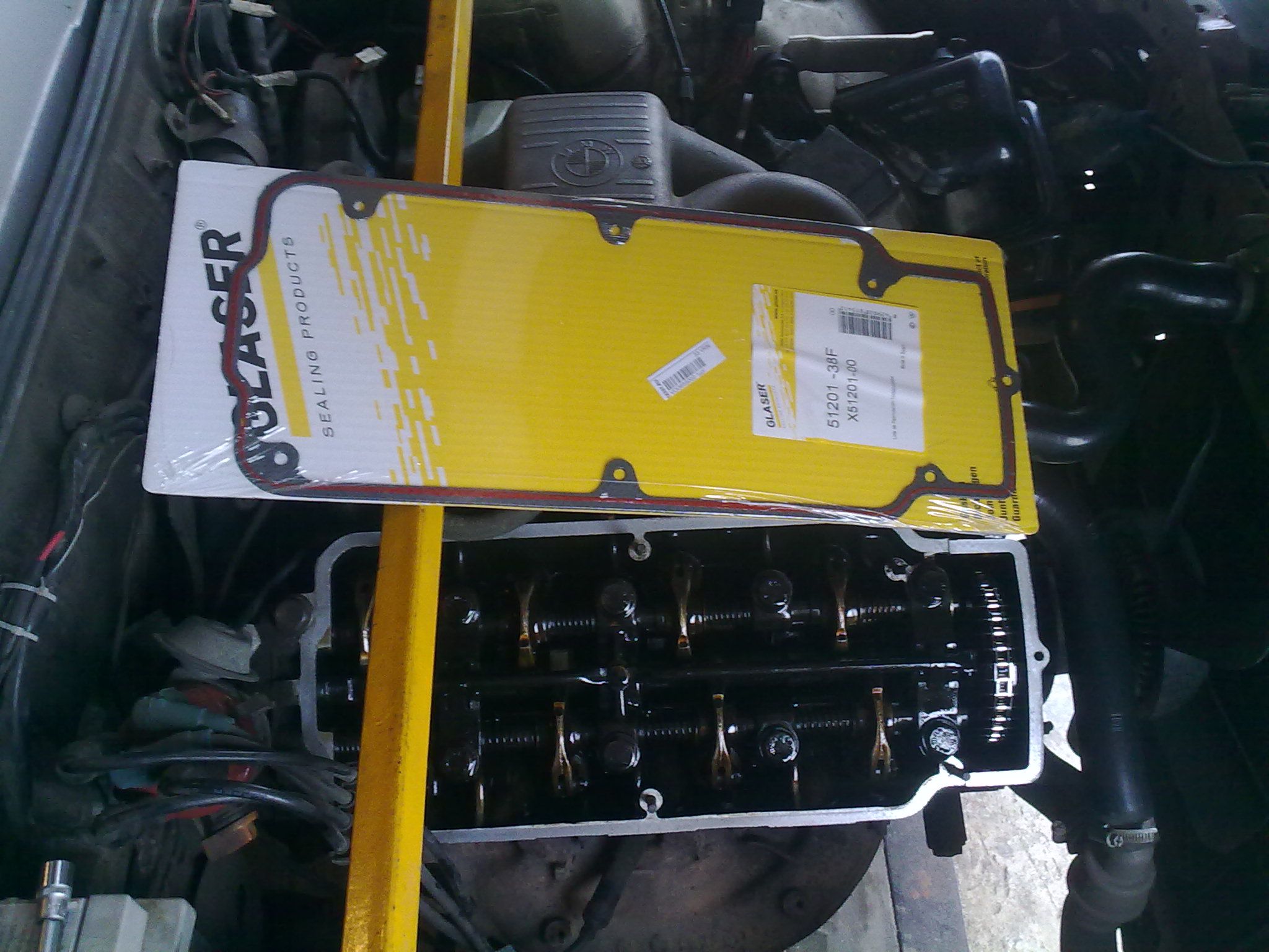

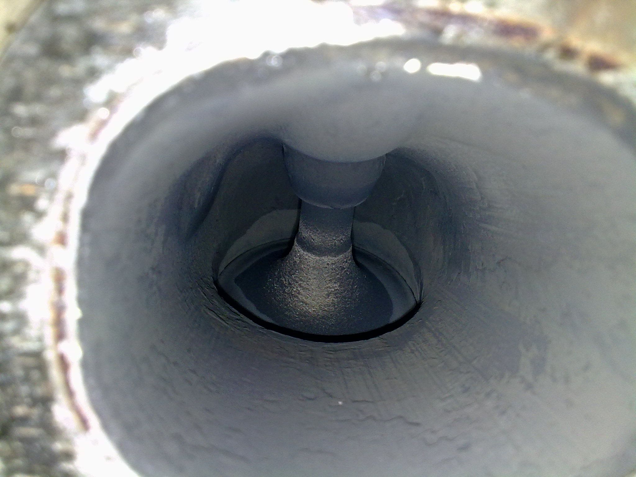

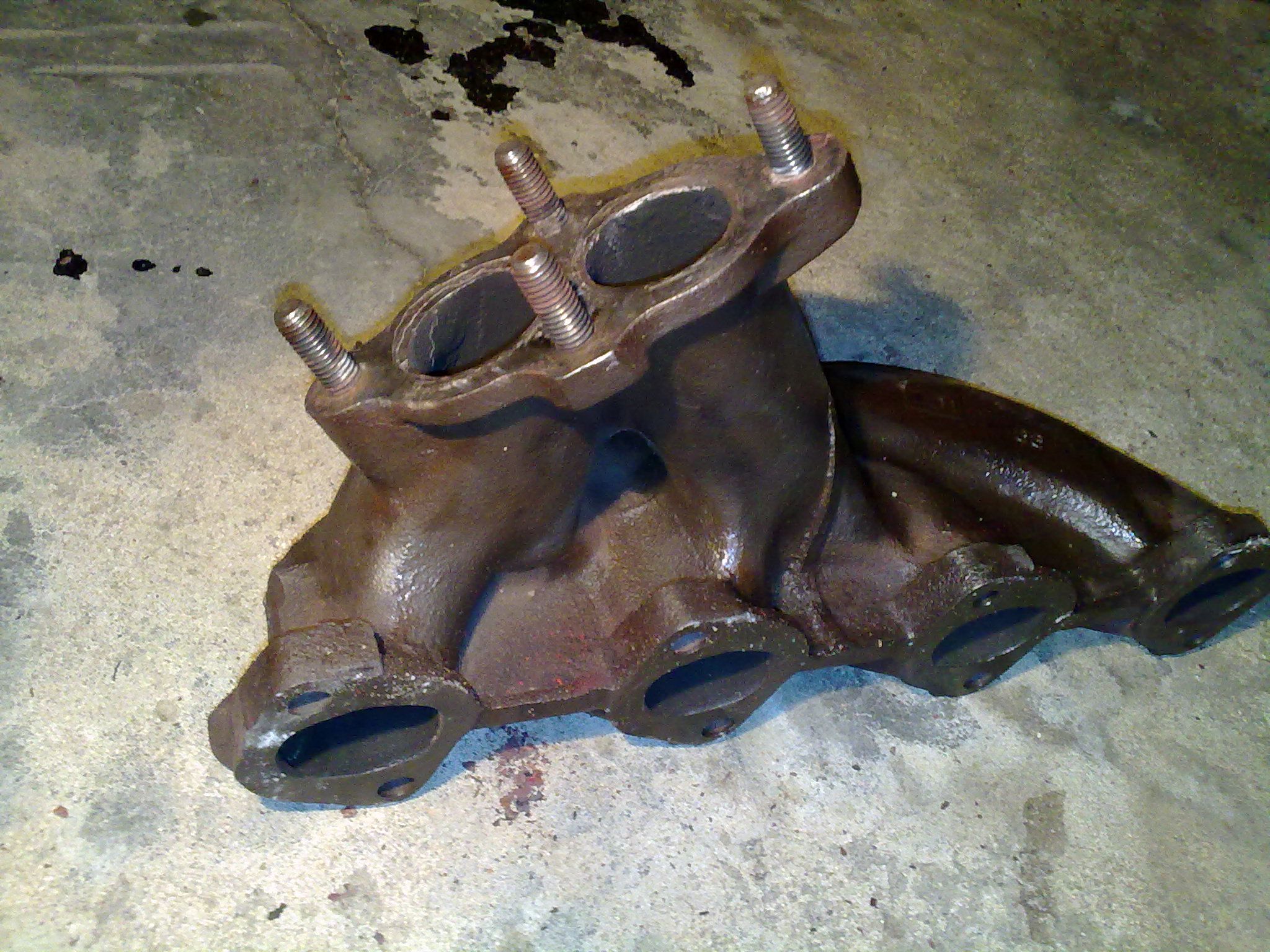

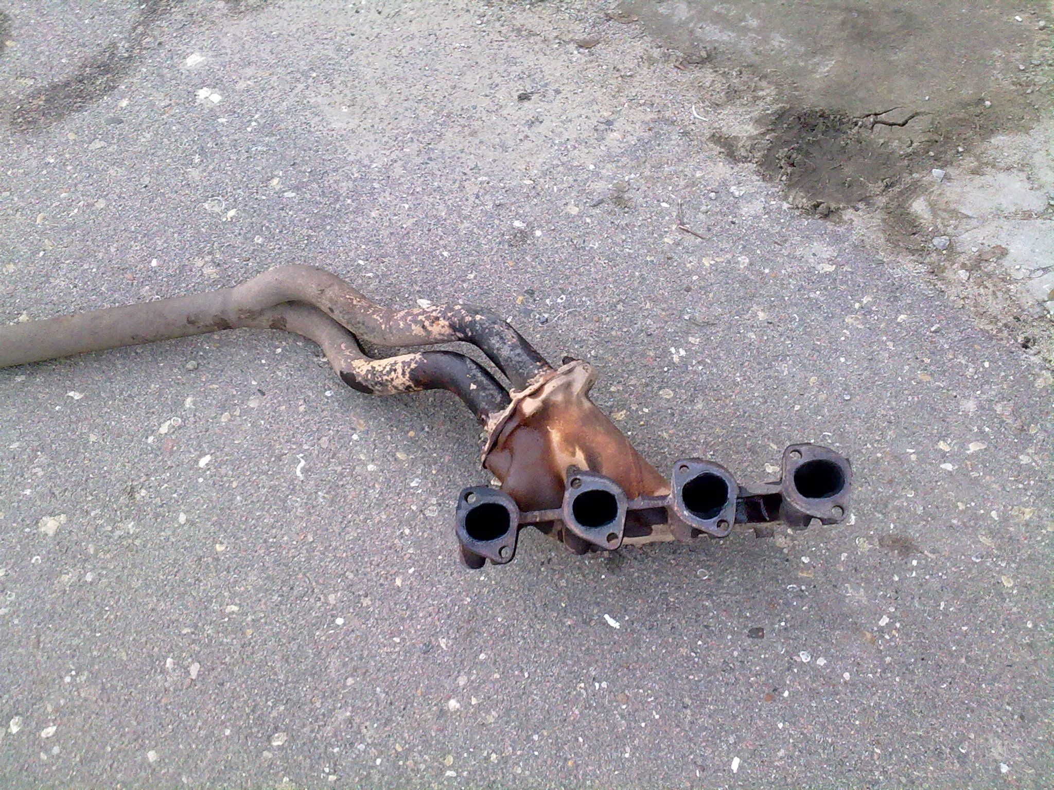

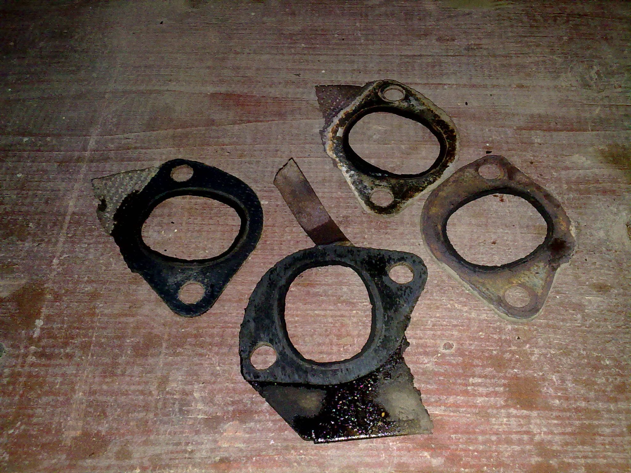

Update 1.2.4
Прокладки
Всякая всячина

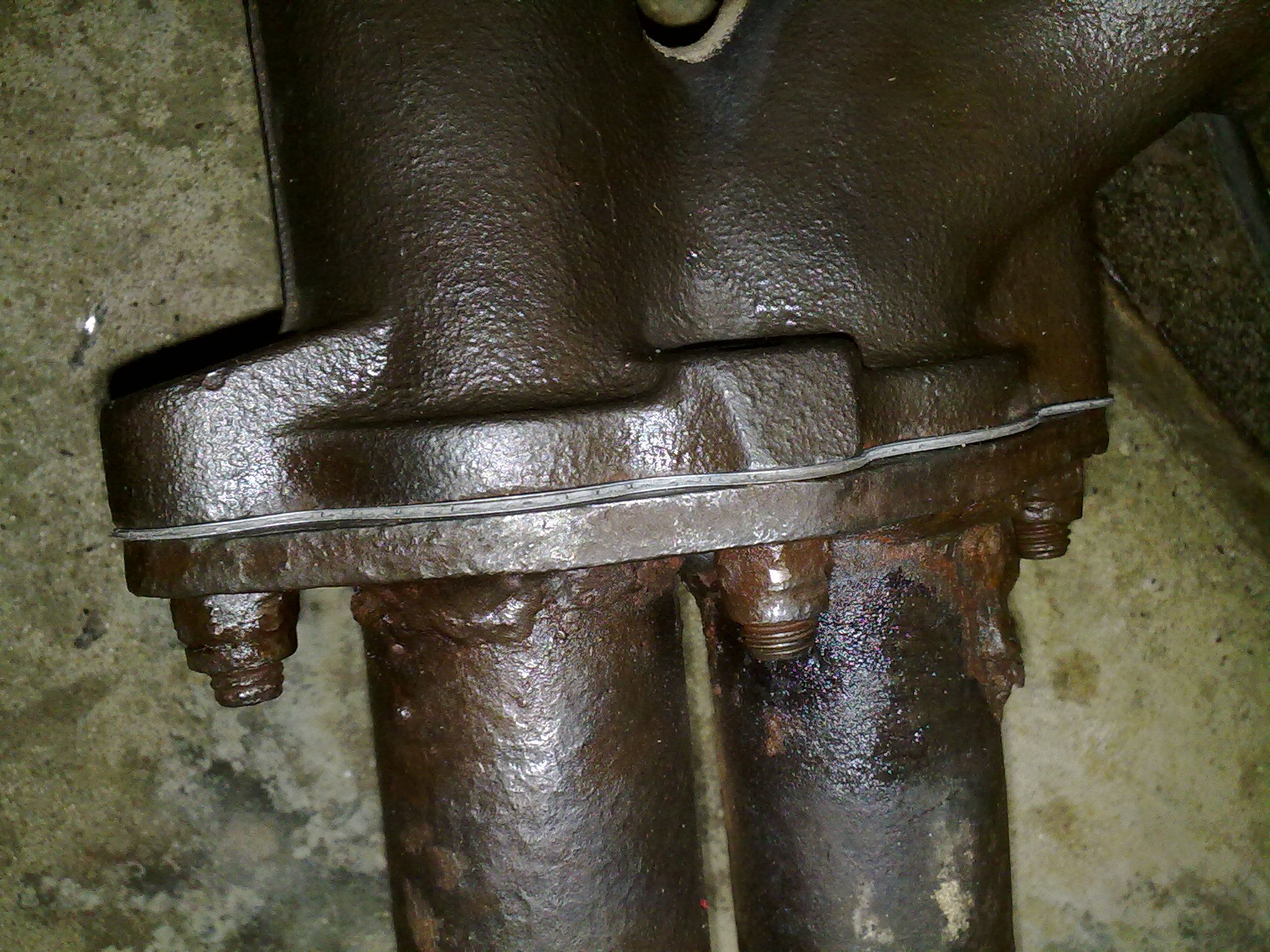

Прокладка клапанной крышки- заменена.
Коллектор отчищен - увы не покрашен, не хватило времени.
Коллега по работе, любезно согласился мне помочь))  Я вручил ему болгарку, что бы не отвлекал меня от работы разговорами))
Шпильки выкручивались вместе с гайками из блока. Купил 8 новых вместе с гайками. Что бы заменить все. На фото видно что две уже обломаны в блоке. В итоге, в процессе работы, всего было обломано 5 шпилек. Все они остались в блоке. Сейчас коллектор держится на чем осталось, а осталось как говориться на чем моталось. Некоторые шпильки обломаны по самое никуда, как доставать  их еще не знаю. Ждем тепла. И гаража.
Старая прокладка как видно, была когда то с термо-экраном, который видимо отгнил и отвалился.
Смеркалось...
Коллектор очищен!
Прокладка штанов, новая и старая.
Прокладку выпуска заменил, поставил с термоэкраном. Поставил недостающий кожух на вентилятор. Ну и подкрасил крышку гбц.
Конечный результат.

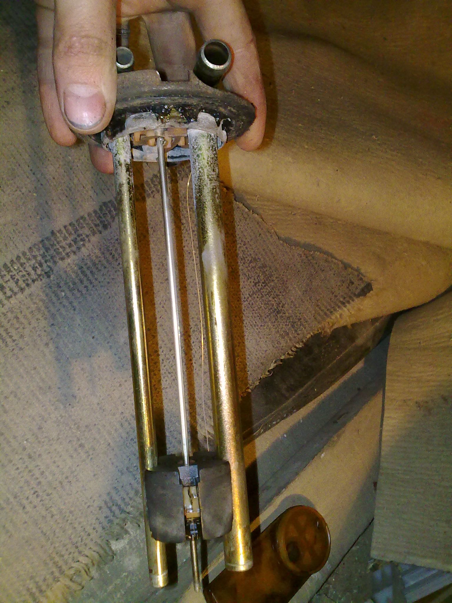

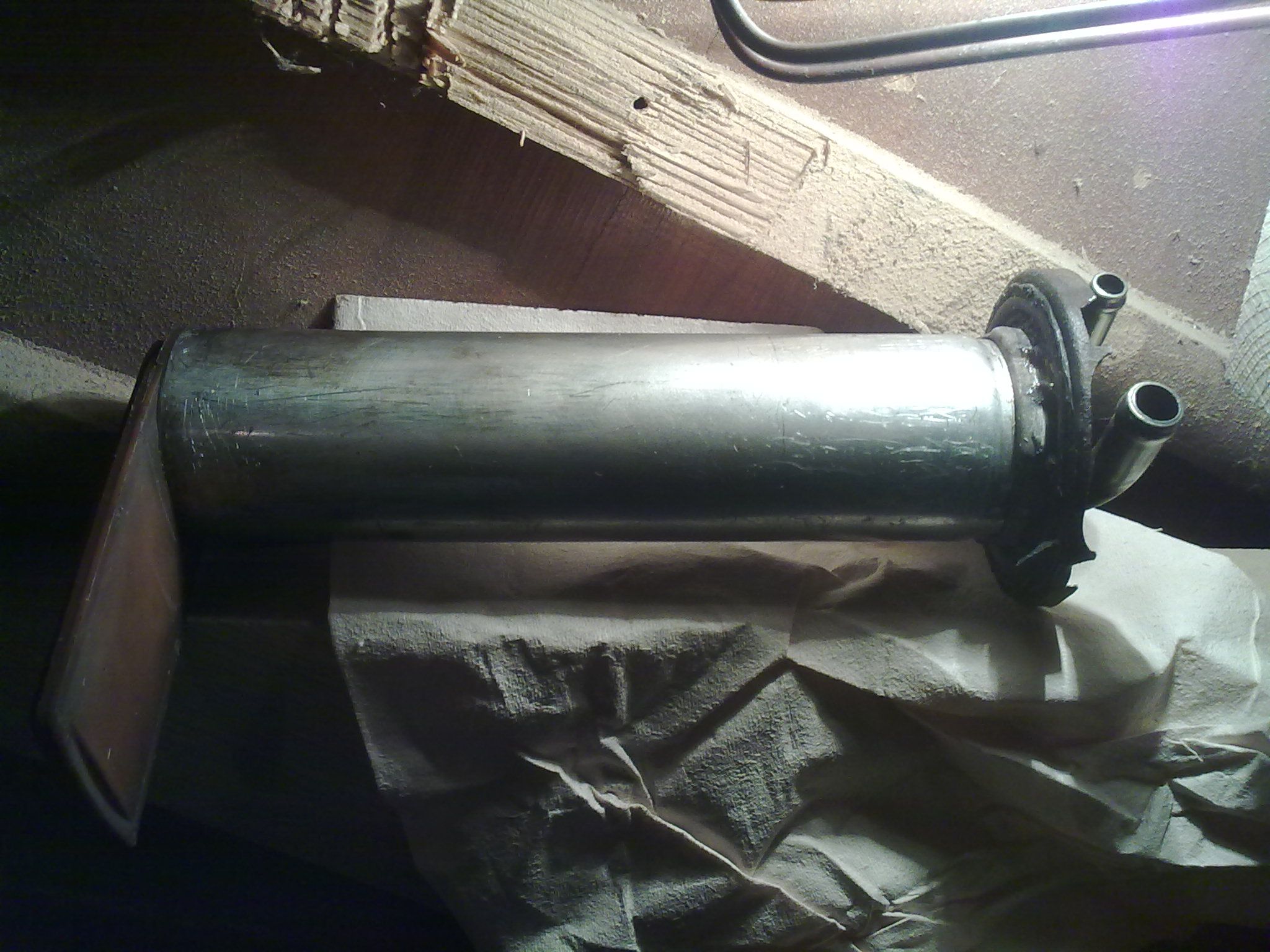

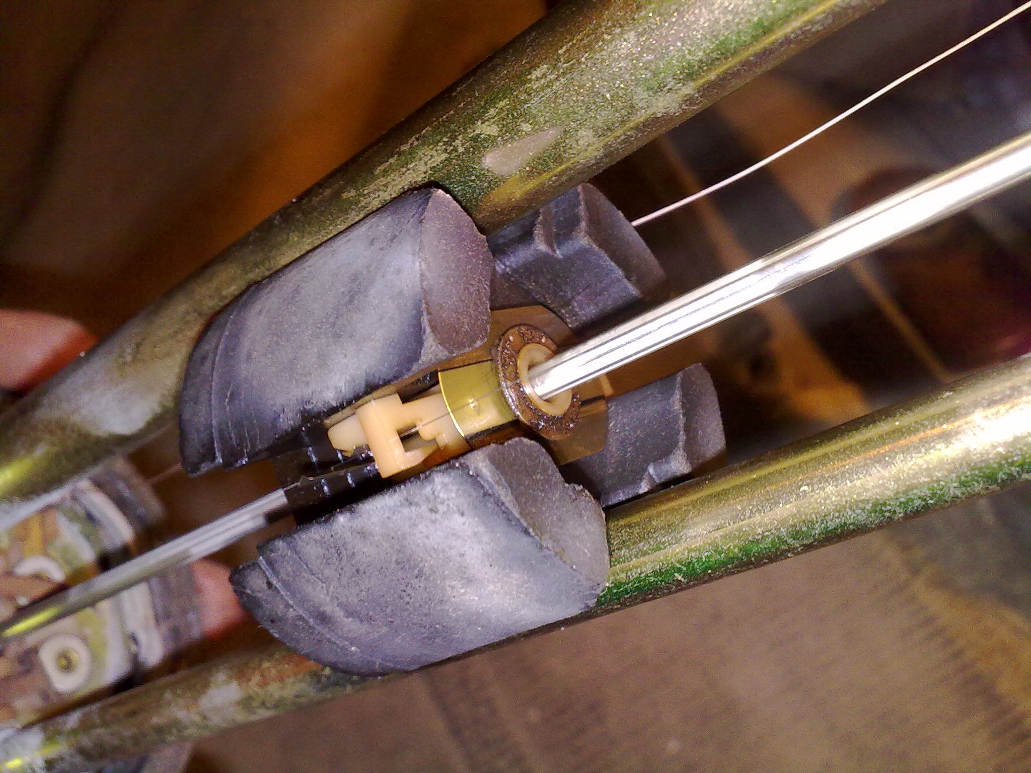

Датчик уровня топлива
Была такая весч. Полез я туда полюбопытствовать. Разобрал собрал. Поставил. На 10 литрах стрелка замирала, лампа не загоралась. А я радостный и довольный от осознания чуда, в результате которого, моя машина вдруг перестала потреблять бензин, беззаботно ездил. Но радость была не долгой вскоре, возвращаясь после работы на стоянку, что бы двигаться домой. Машина завелась а через 15 сек заглохла. Мучить стартер я не стал, сразу понял в чем причина. Минут 40 просидел в промерзшей машине, в одежде явно не по погоде, рассчитывая на теплый салон, пока мне не подвезли бензин.
Поэтому в ближайший выходной я снова отправился в гараж что бы во всем разобраться.
Оказалось, была искривлена ось по которой перемешался поплавок.  И он просто зависал на одном и том же уровне, давая ложные данные о уровне топлива. А так же тоненькая лесочка идущая на лампочку отвалилась. Контакта не было , лампа не загоралась. Сам фильтр был порван. Прорыв по линии длиной в 1 см.
Как обычно, с присущем мне энтузиазмом, я взялся за оживление датчика))
Заглядывая в неизвестность))
Надо бы помыть бак! Внутри.. Подумал я... И решил перекусить...
Датчик в итоге я забрал домой и там его хорошенько промыл.
Фильтр так же отмыл, а порез заклеил супер клеем. Выдержал 24 часа в бензине- все гуд!. Так же рядом оказался фильтр от Таза , и я смог их сравнить. Очень удивился увидев, что фильтр который цедил бензин более 25 лет и был выпущен почти четверть века назад, был намного качественнее чем современный тазовский. Материал тонкий, плотный и прочный!
А от таза напоминает, пардон, прокладку олвис плюс как в телевизере)) Не знаю много ли можно такой прокладкой отфильтровать, думаю не много.
Соклубник Maxi82 любезно подарил мне старый датчик топлива. За что ему конечно же спасибо! И я смог взять оттуда недостающие детали и собрал один датчик из двух!  Немного попыхтел с контактами , немного смекалки и датчик готов! Работает и показывает как положено, лампа теперь тоже работает!

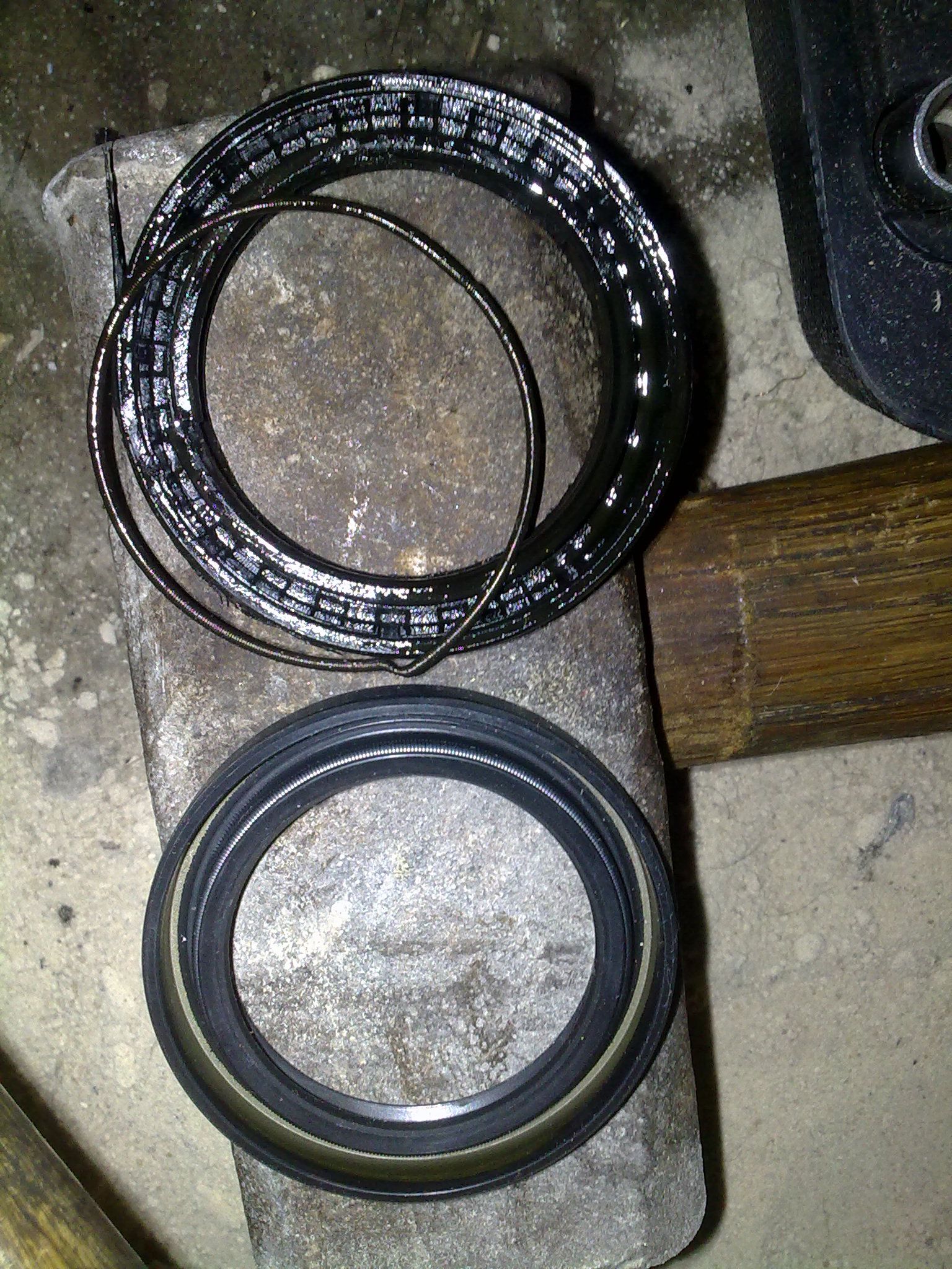

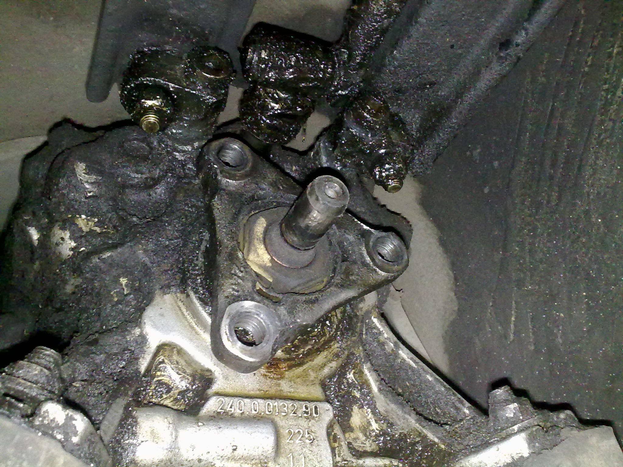

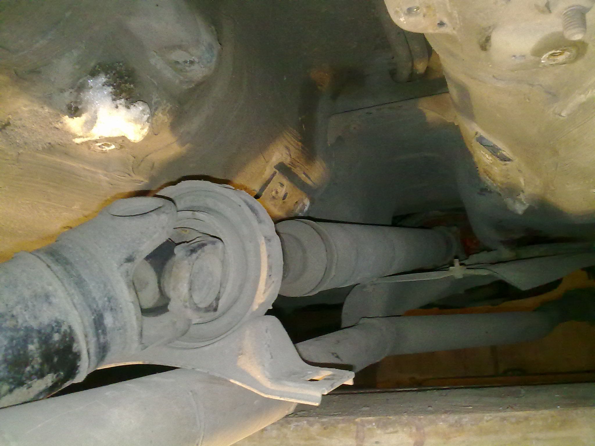

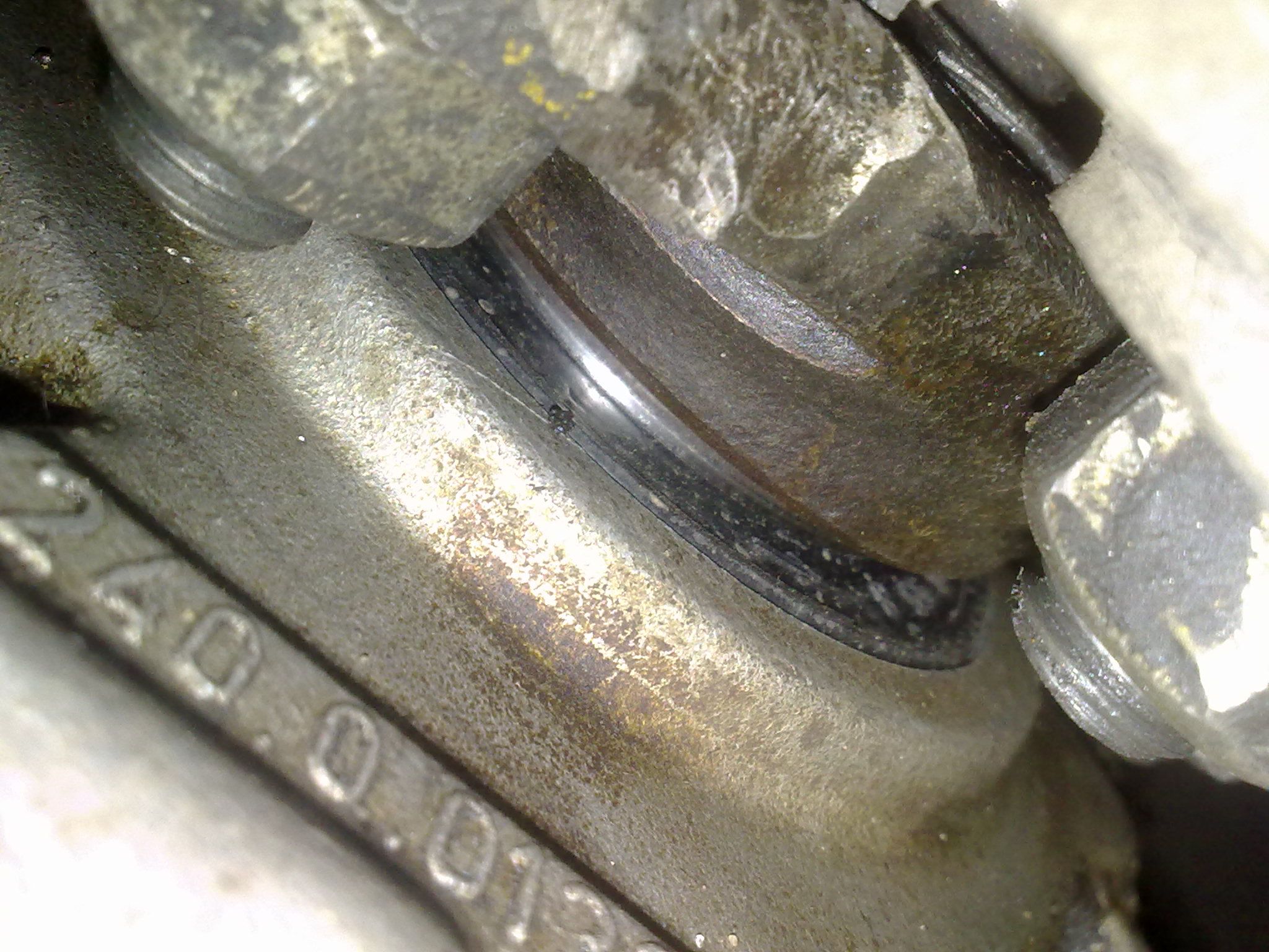

Update 1.2.7
Сальник хвостовика КПП
Вспоминая Камеди Клаб могу сказать так "Сальник! Сука! Подлый))"
Вроде резиновое кольцо, маленькое, грамм 10 весит, а вот епли с ними ну просто через край! Ну да ладно.

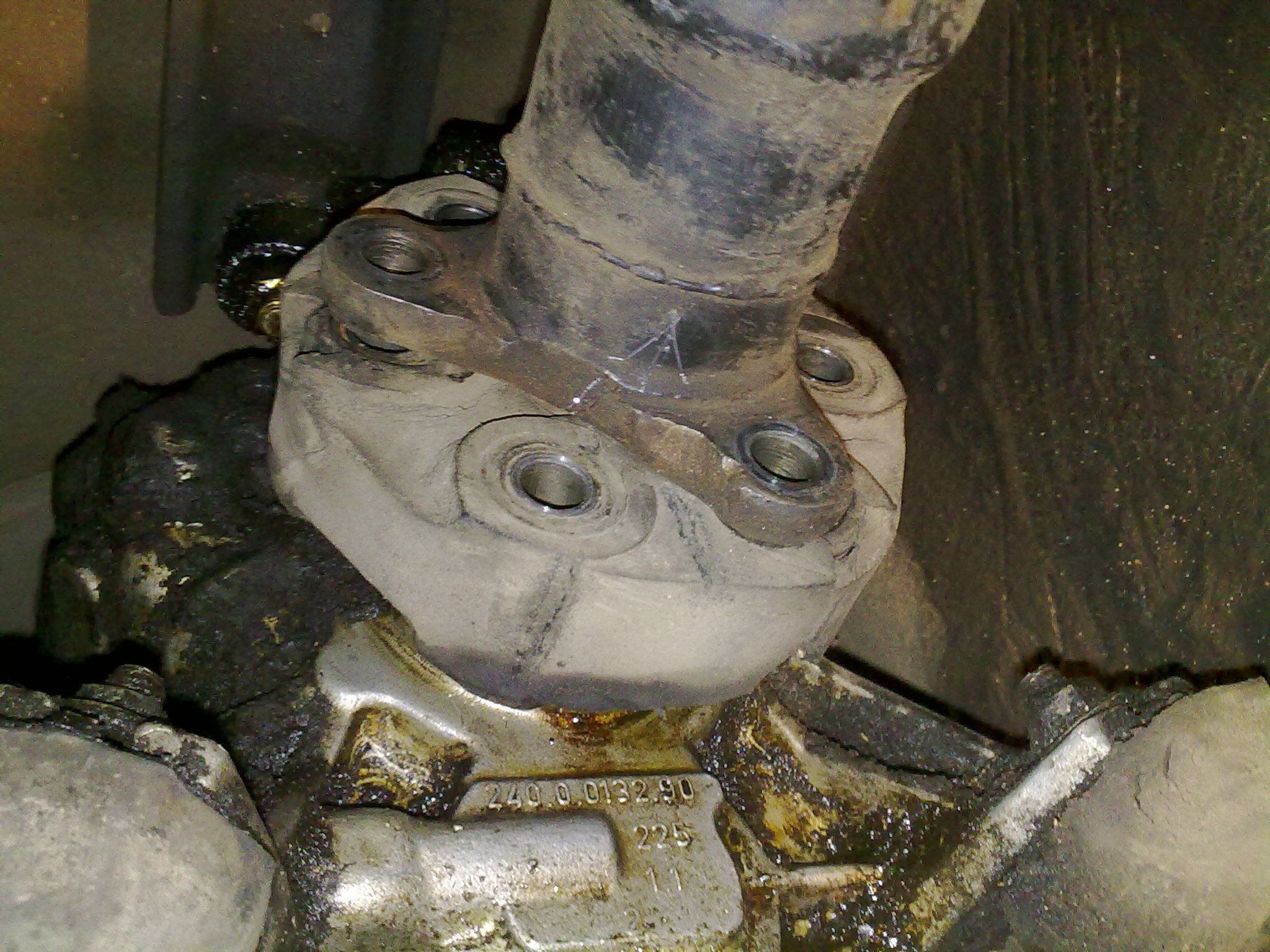

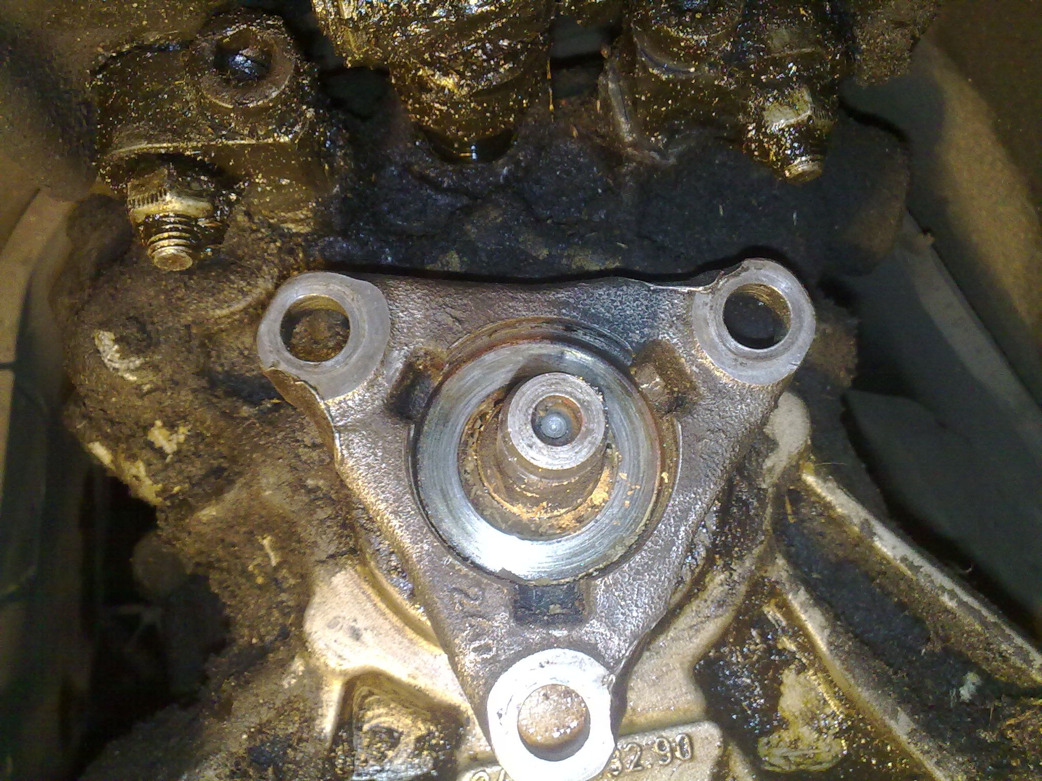

При покупке авто обратил внимание что тек сальник кпп.  Ну а потом я понял что это распространенная болезнь е30.
Заказал сальник. А когда он пришел я поехал в гараж, не подозревая, что вечером меня ждет маленькая трагедия...
Снимаем муфту.
Кстати, читал и слышал что некоторые сталкиваются с тем, что при снятии кардана , с последующей установкой на место, теряются какие то метки и его нужно балансировать иначе он начинает дико бить в пол.
Помня это я решил перестраховаться и зацарапал метки на фланце кардана, муфте и  фланце кпп. Что бы собрать все точно так же.
Кардан опускается вниз
Вынимаем стопорное кольцо
Выкручиваем гайку.
Увы я не помню точно размер гайки. Кажется на 30. Но трудность в том, что головка на 30 из моего набора инструментов не могла сесть достаточно глубоко, что бы захватить гайку. И по хорошему нужно было бы купить нормальную головку. Ан нет! Я подумал, ну коли разобрал надо выкручивать! Хоть зубами грызть. Мысль оказалось пророческой))
Вообщем я кое как захватил гайку накидным ключом. Мое счастье , гайка не была очень сильно затянута.
Снимаем фланец.
Я подготовился заранее и купил съемник! Прилаживал, настраивал, фиксировал, подгонял, съемник к фланцу, ожидаю сильного сопротивления. Случайно задел его рукой и он соскочил сам)) Съемник не понадобился.
Вставляем новый  сальник. Садиться он плотно . Вставляем аккуратно, Не перекашиваем! Иначе будет течь. Я потихоньку постукивал по нему по окружности. Можно его так же смазать литолом перед установкой.
А вот он же, только уже через 100 км пробега после замены. Как видно , сальник свою функция выполняет и не течет.
А теперь о грустном!
Точнее о соблюдении техники безопасности.
Хочу Вам всем , дорогие читатели, )) настоятельно рекомендовать, не пренебрегать этим. Закрывать уши наушниками, беречь барабанные перепонки, надевать защитные очки, перчатки, все работы выполнять не спеша! Инструменты держать дальше от лица, прилагаю усилия, например на рычаг, принимать удобные позиции, что бы не крутить прикипевшую гайку в позе лотоса. Все это становиться особенно важным , пока что либо начинает идти нет так.
Вот и мне замена сальника ценой в 50 р вылилось в дорогостоящий ремонт зубов. Не рассчитав усилия у меня соскочил ключ и выбил мне зуб)). Сейчас вспоминаю и ржать хочется, а тогда было не до смеха. Когда в одно руке зуб в другой кардан и я сижу в яме и не знаю что я тут делаю  и в какой стороне дом)) ;D
Меня то в конечном итоге отремонтировали)) И когда улыбу давлю никто подвоха не замечает. Но приятного конечно очень мало. В добавок ко всему я прорезал себе пальцы болгаркой до сухожилия, прокалывал шилом, вывихивал запястье и плечевой сустав, вытаскивал из под век глаз металлическую стружку и прочие прочие мелкие повреждения  раны, порезы и проколы. Поэтому сейчас техника безопасности при ремонте для меня правило №1. Так как когда не будет хватать хватать пальца, уха, глаза, или половины черепа, то никакой ремонт на куй будет не нужен и е30  в том числе, вернули бы только все обратно как было. А получить серьезную травму в ремонте авто гораздо легче чем кажется.
Так что берегите себя)) :P

по поводу уплотнителя: чем же всё таки красил? или ещё как?

Я вот тож вчера в яме кардан от эластичной муфты откручивал двумя руками... ну естественно ключ сорвался и этими обееми руками ровно по носу и засветил... так и присел в яме :)
Красил термостойкой черной краской в 3 тонких слоя. Кстати был почти уверен что это все до первой мойки, но держится до сих пор.

Ну и пожалуй последние поделки..., точнее недоделки, за 2010год.
Update 1.2.8
Подушки КПП
Заменил.
Старые и новые подушки на фото. Старые развалились при демонтаже.
И починил свет в перчаточном ящике. Долго я не мог до него добраться. Подсветка не работала еще при покупке.
На этом 2010 ремонтный год был закончен.
to be continued...

« Ответ #99 : 11 Марта 2011, 09:48:40 »
Странные подушки какие то...
