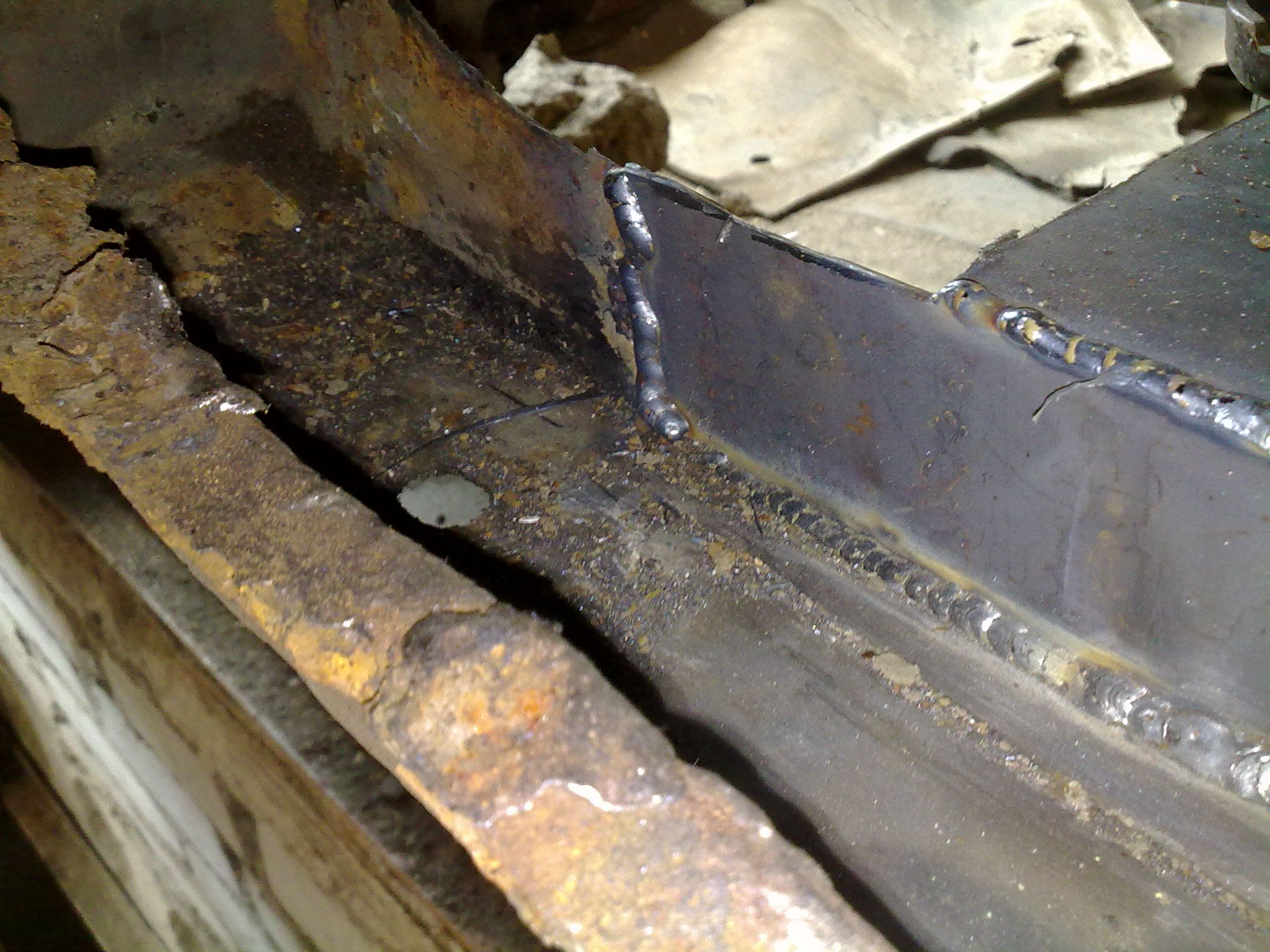

хорошо проварил. Но зачем варил швом ????
Рекомендуем почитать по теме Silver Freedom 318i (стр.45)---М10 - Е32М30B35i
  • Сообщений: 3073
  • Репутация +297/-22
« Ответ #151 : 05 Июля 2011, 23:14:33 »
Очень круто! Молодец!
Спасибо.

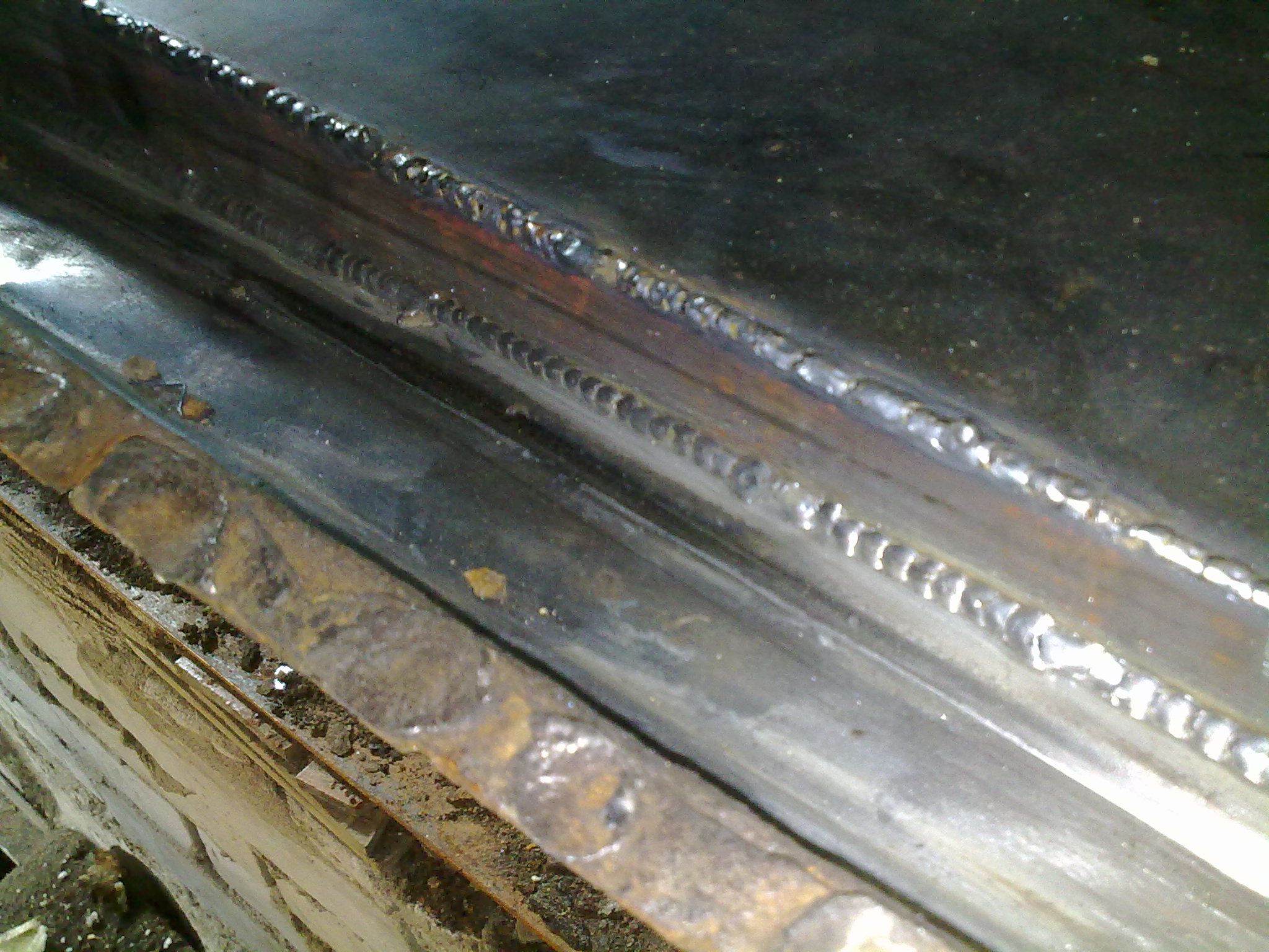

Очень хорошие швы для начала, долго тренировался?
Где то час на тренировку ушло. Быстро понял что к чему. Просто нужно держать момент  за секунду до  прогара металла. Передержал- прожег дырку. Остановился вовремя- хорошо проварил до корня шва. Не додержал - не прогрел метал не проварил. Трудно найти и удерживать этот баланс. Он так же зависит от толщины металла, настроек аппарата, количества поступающего газа, ветра, угла наклона горелки, и прочего.
Так сказано в книге по кузовному ремонту.
варить надо точками. когда варишь швом метал перегревается и теряет свои свойства. По прогляди внимательно кузов машины ты не найдешь не одного шва а только точечная сварка т.к кузов должен немного играть.
  • Сообщений: 3073
« Ответ #153 : 06 Июля 2011, 00:23:35 »
Ничего , он и так будет играть. Метал я не перегреваю. Про свойства перегретого металла я в курсе. Я делю предполагаемый шов на 4 части. И Варю точками с разных концов давая этим точкам остыть. В итоге наставляю эти точки вплотную друг с другом и поэтому выглядит как сплошной шов. Да и в любом случая хуже этой машине от этого уже не будет...
ну тогда все гуд. У тебя сварочник какой мощностью ?
185 Ампер.

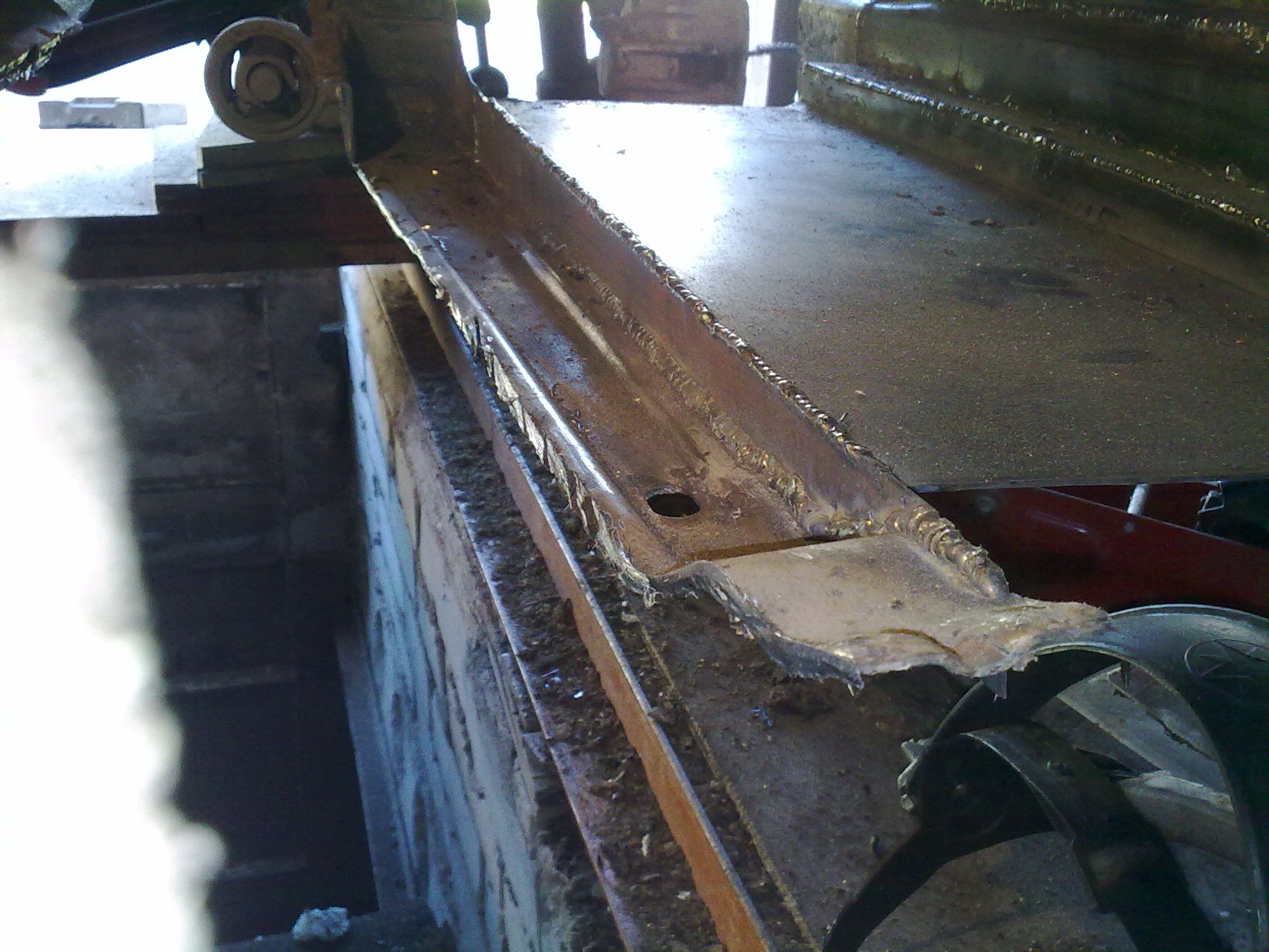

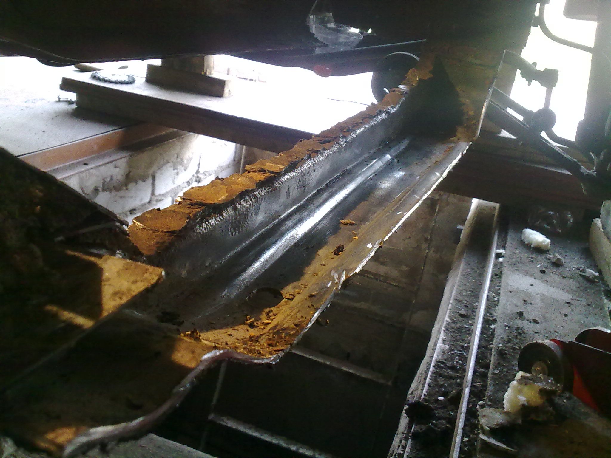

Лонженрон оказался тоже сгнил, не зря он лопнул. Сначала думал просто заварить трещину, но при детальном рассмотрении понял что варить там не к чему. Возникла мысль изготовить новый лонжерон, но опасаясь его смещения при сварке и стыковке - от этой идеи отказался. Поэтому было решено срезать боковые гнилые его части и нарастить из нового металла. Нижняя часть лонжа была как новая.
А вот он уже нарощенный и заваренный. С куском нарощенного внутреннего порога. Благо внутренняя часть порога сгнила не полностью а только в нижней части.

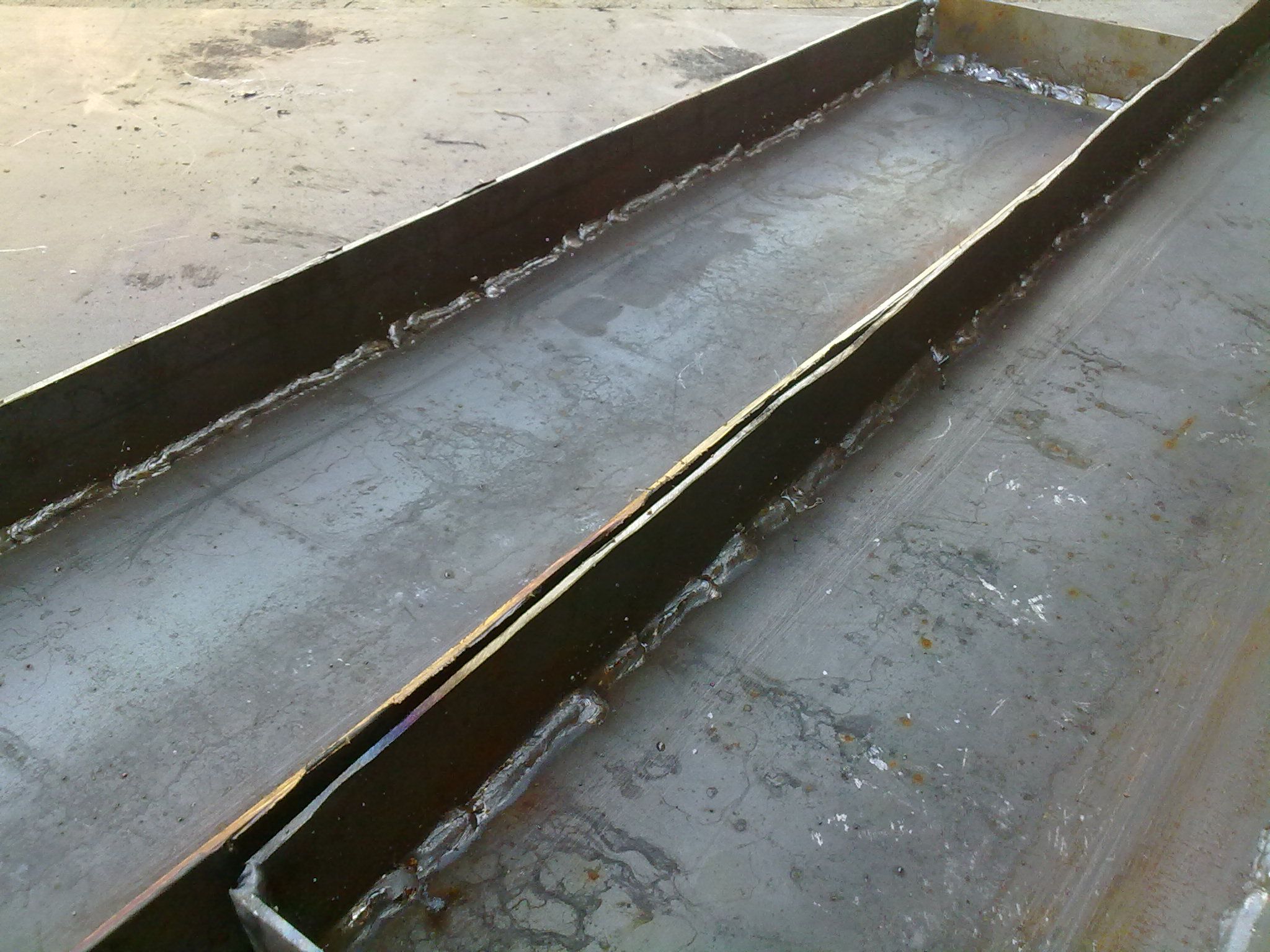

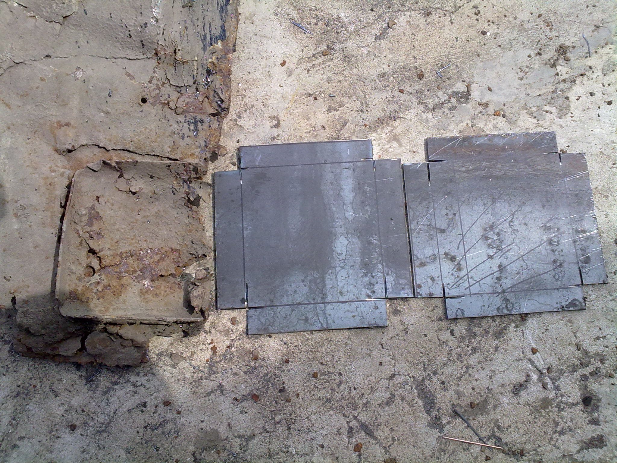

Далее изготовил поддамкратиники, сняв мерки со старых деталей. Старая деталь слева.  Вырезал , согнул по форме , подварил углы. Получилось довольно жестко как и положено поддамкратникам.

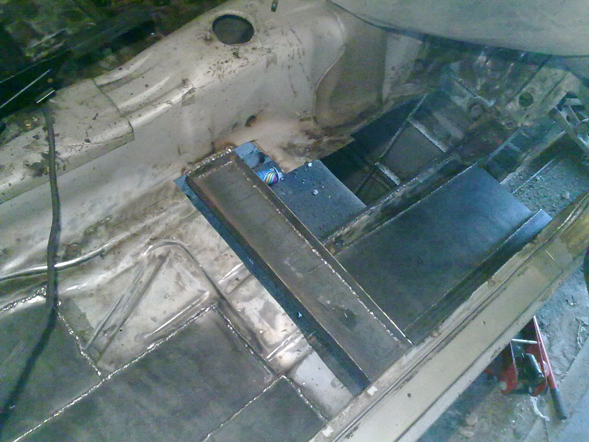

Далее изготовил поперечные лонжероны.  Те которые проходят под сидениями и держат их соответственно. Новые лонжы сделал шире родных на 4 см , по высоте идентично оригинальным - 3 см.

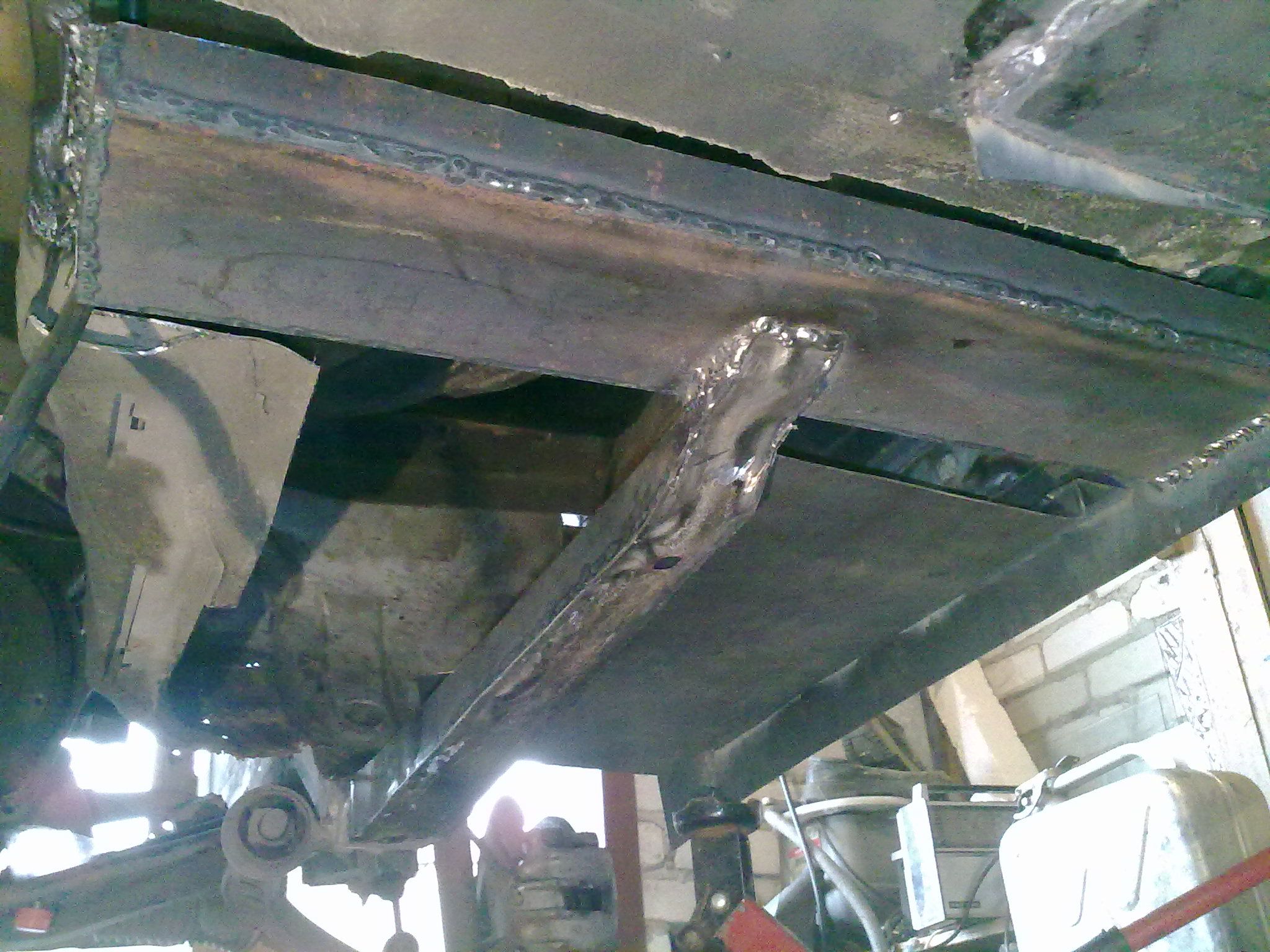

Срезана противоположная часть лонжа.
И приварена новая часть.
Приварен поперечный лонжерон.

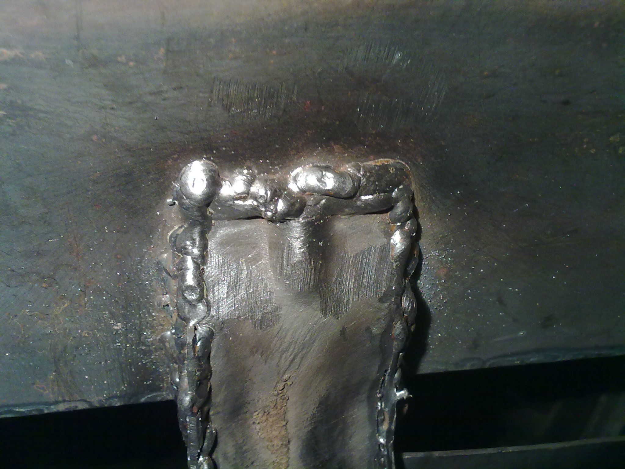

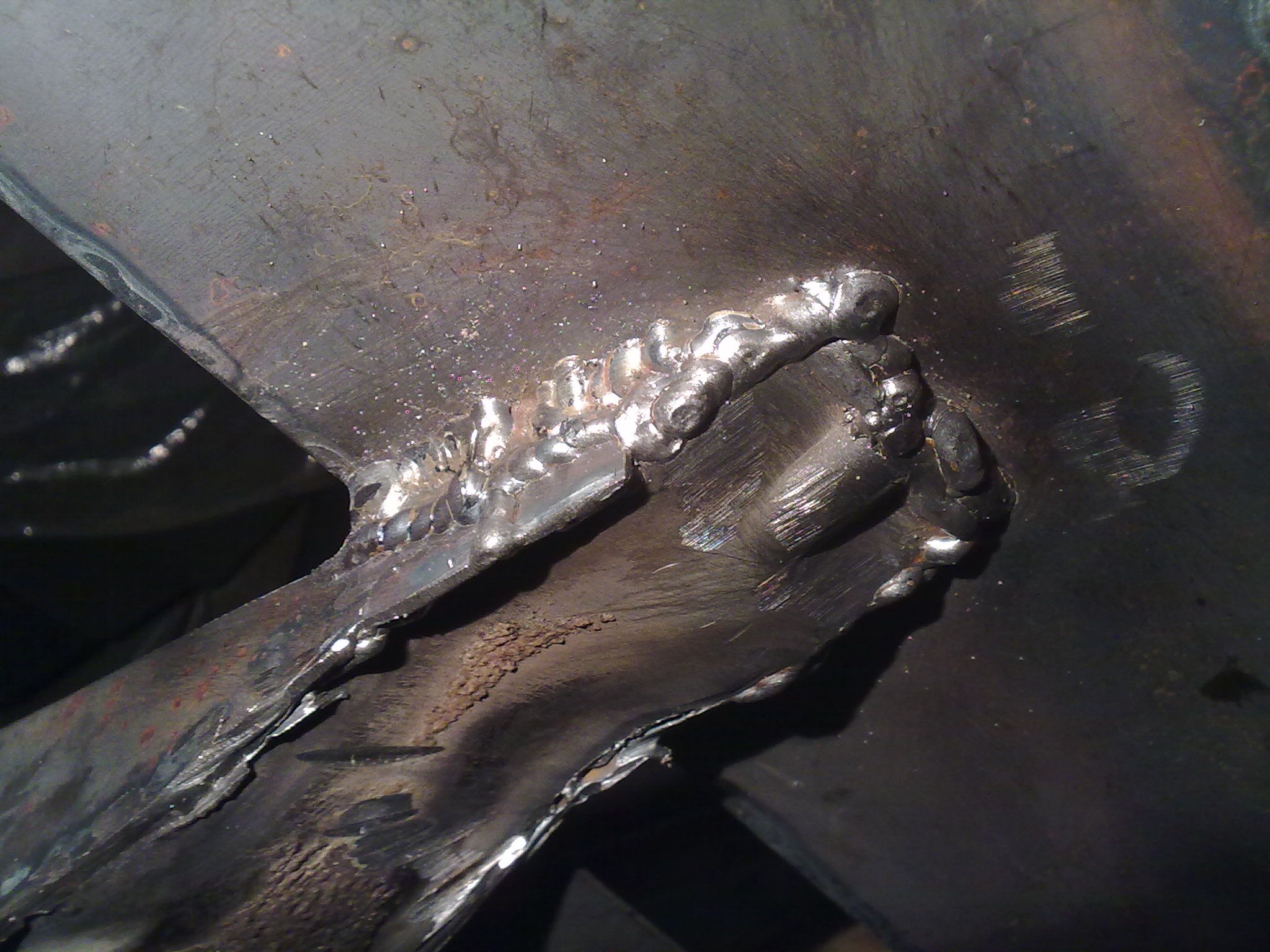

Поперечный лонж нужно было как то скрепить с продольным нарощенным лонжем. На фото свреху уже видно что он приварен.  Переворачивать машину уже слишком поздно , да и места в гараже нет. Поэтому пришлось освоить такой сложный элемент сварки как потолочные швы.
Осложнялось это позицией рук над головой, руки со временем зтекают и начинают дрожать, ну а про огненный дождь в лицо я и говорить не буду.
Тем не менее все получилось удачно, не считая прожженного кроссовка, носка и кожи на ноге.
Вот еще один потолочный шов.
Общий вид снизу.
Но есть и плохие моменты ремонта.
Просела пассажирская дверь. Машина стоит на подставках в самых дальних точках лонжеронов за колесами. Из за высокой нагрузки сил тяжести в центре, и из за потери жесткости, кузов стал разламываться по центру. Что и вылилось в просевшую дверь которая пока что только немного цепляет дверную петлю. На последнем фото видно , что порог поддерживает домкрат. Остается только надеется что когда заварю пол окончательно, дверь придет в норму. Даже если не придет , вопрос можно будет решить регулировкой самой двери. Зазоры ровные и благо проседание совсем не значительное.

« Ответ #159 : 07 Июля 2011, 07:53:23 »
Только вчера тебе хотел про это написать, да инет баянил весь вечер.
Слишком много сразу срезаешь... надо постепенно от места к месту переходить. А то так весь кузов винтом пойти может.

« Ответ #160 : 07 Июля 2011, 09:14:40 »
Да я уже понял. Хотя в начале думал что не так уж и много срезаю. А на деле оказалось что и этого стало достаточно, что бы кузов стал перекашиваться. В водительскую сторону буду вварить мини каркас для безопасности , а потом уже резать.
