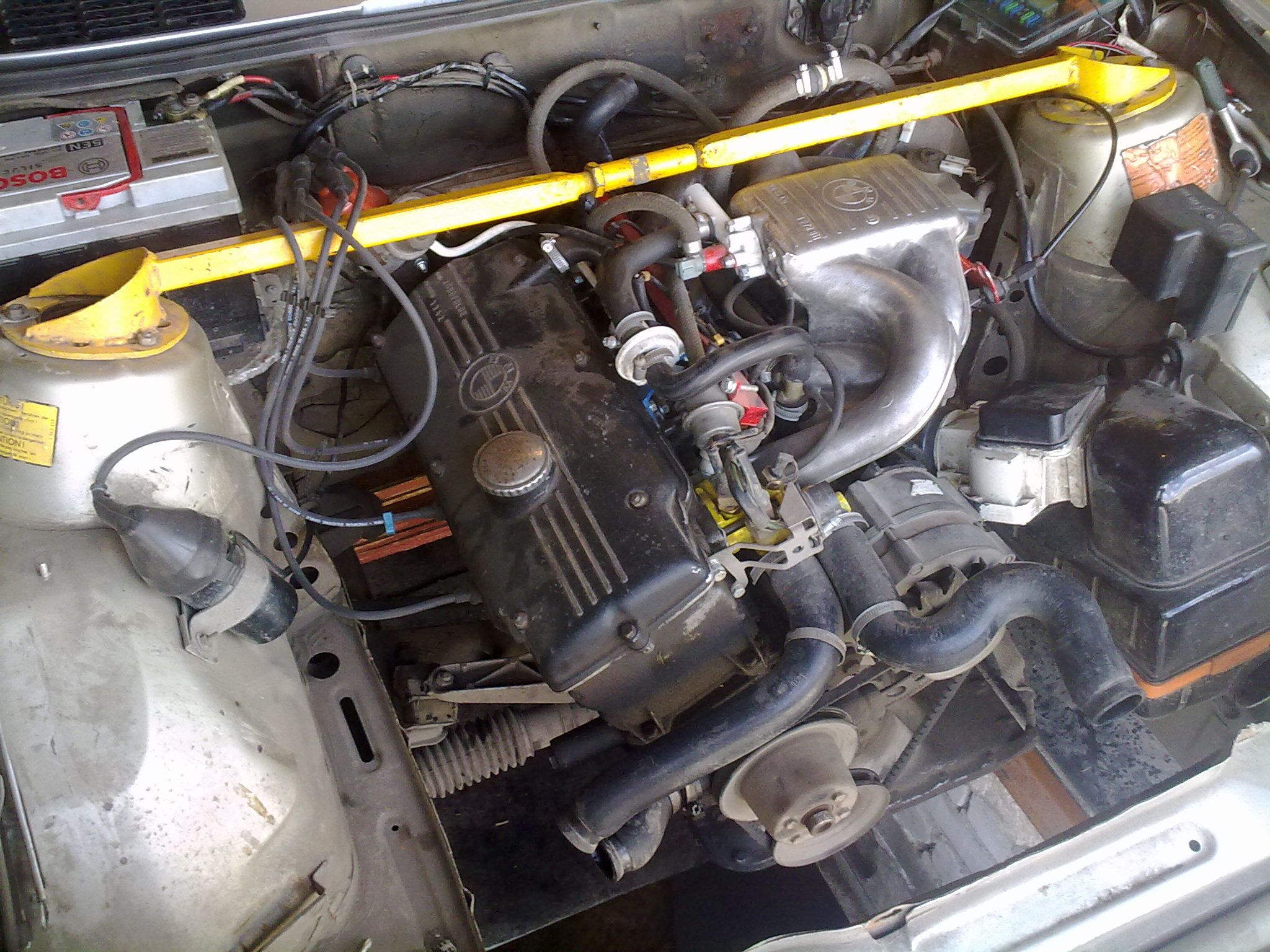

СПАСИБО..а если винт на дмрв перекрутить что будет? стробоскоп у меня есть только я не знаю при каких оборотах светить в окошечко и какая метка должна там быть..помоему Z..а вот обороты хз..а клапан холостого хода это ты имеешь в виду винт на впускном коллекторе?
Сильно обеднишь смесь, будет чихать и плохо ехать.
Как пользоваться стробоском я не знаю точно, в нете полно инструкций можешь поискать.
Клапан хх -вот он.

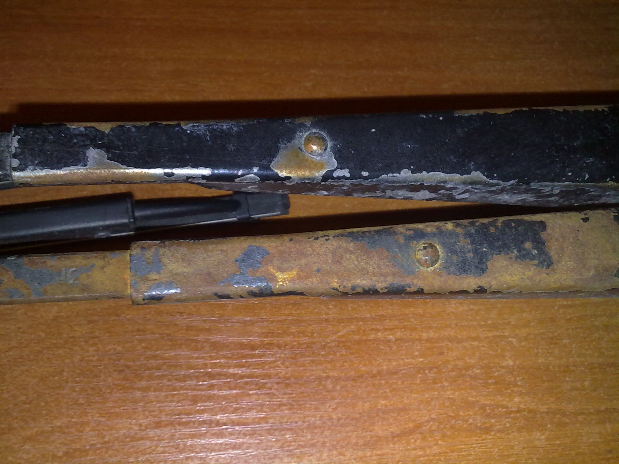

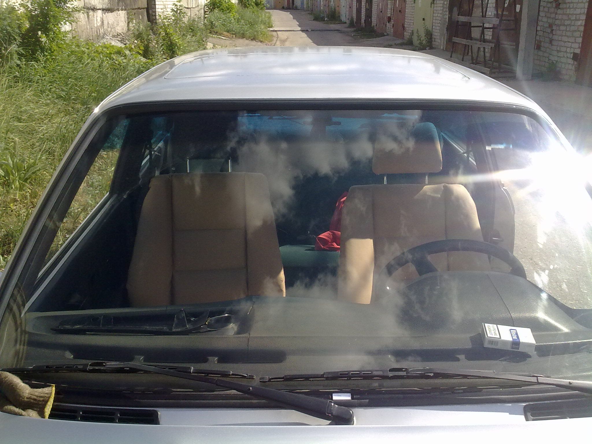

Update 1.3.2

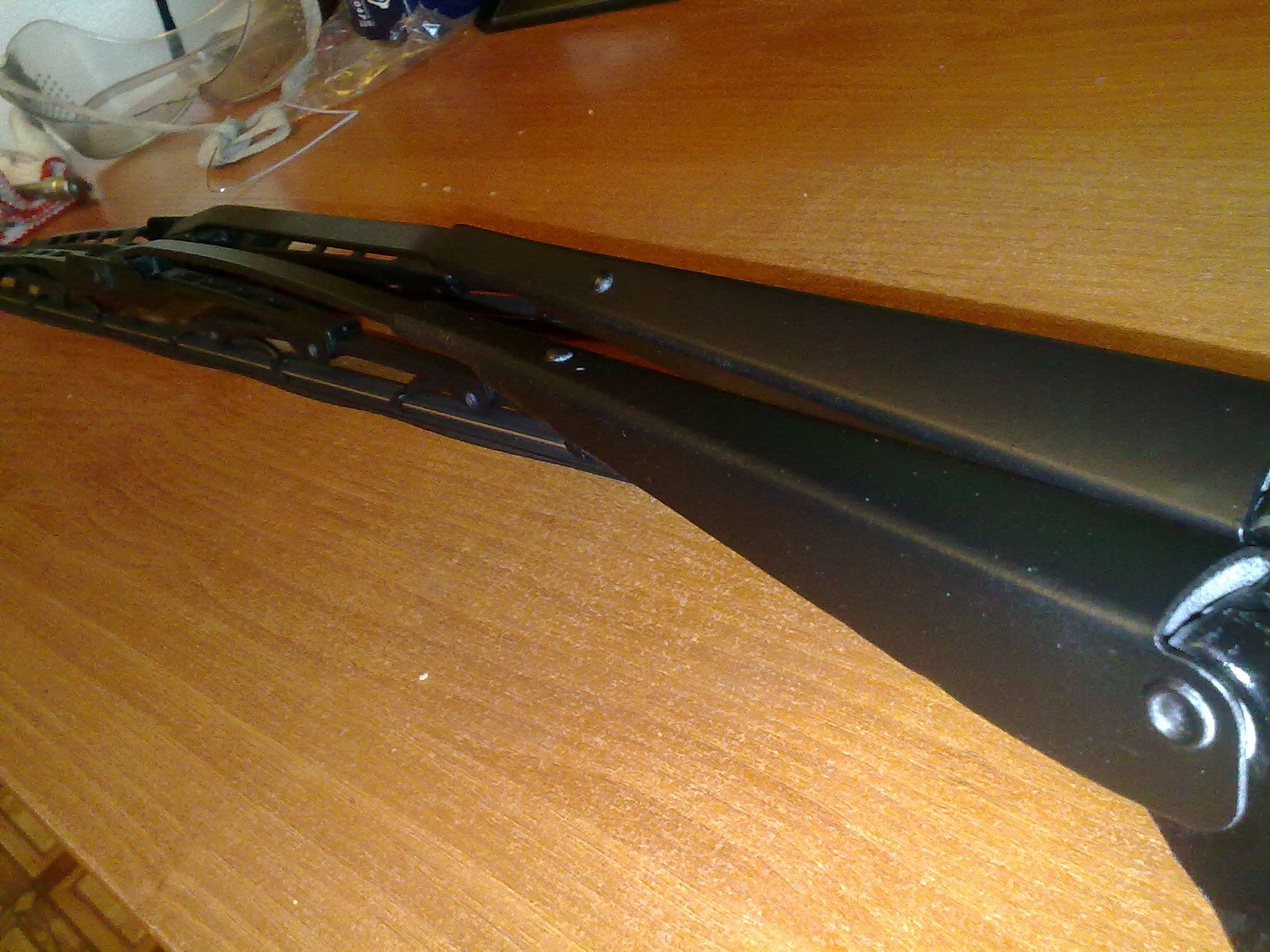

Дворники.
Перекрасил.

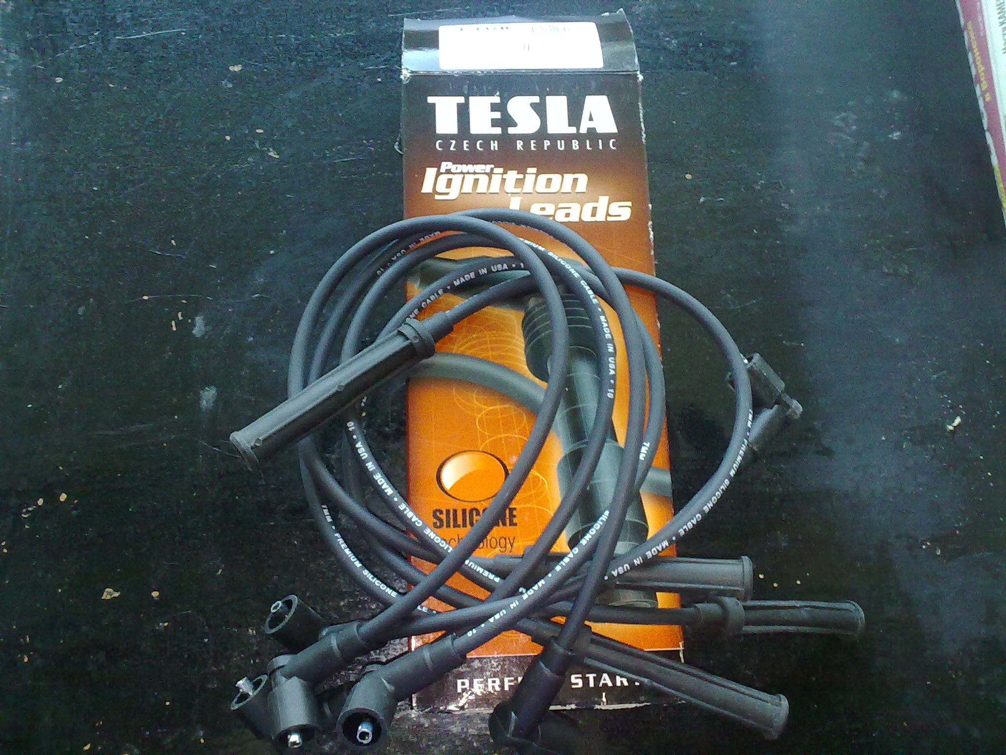

Update 1.3.3
ВВП
Новые провода.
Update 1.3.4
ТО
Новый : Фильтр воздушный, масляный, топливный, бегунок трамблера, масло Мотюль.
Биологический истребитель проводов детектед. Или маленькая фабрика переработки целлюлозно бумажной продукции. Мотюль ему очень понравился.

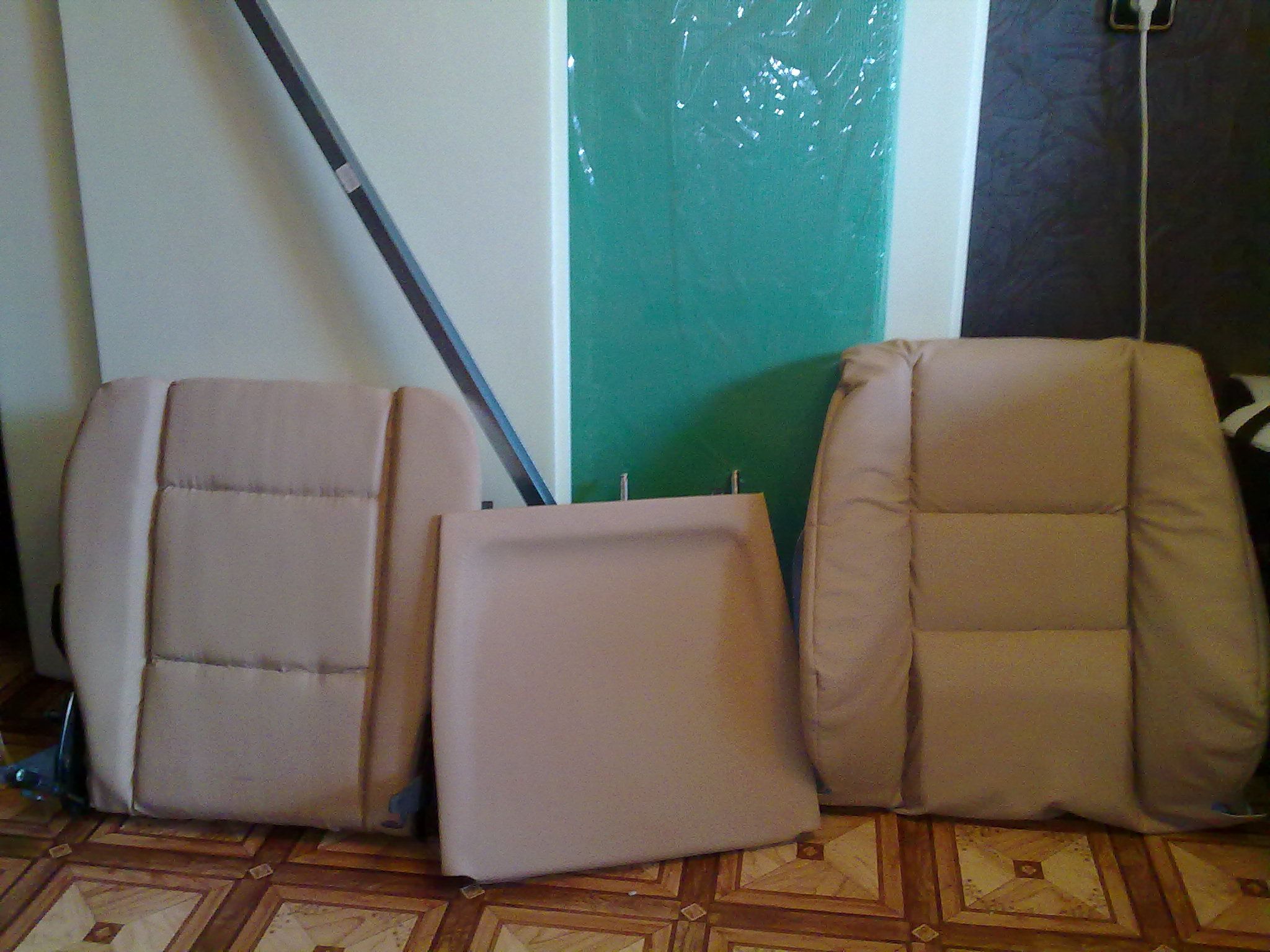

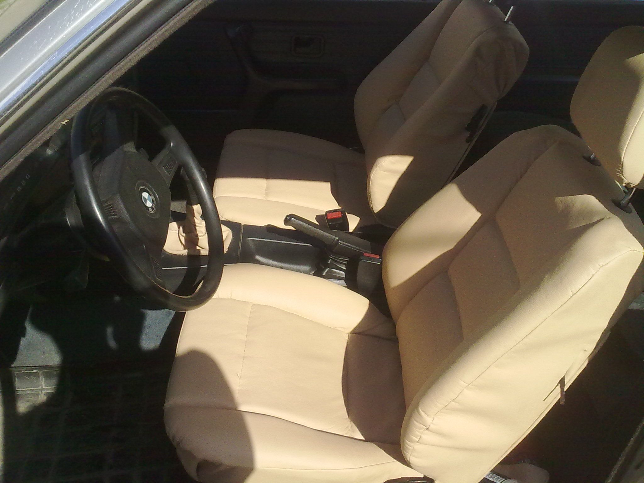

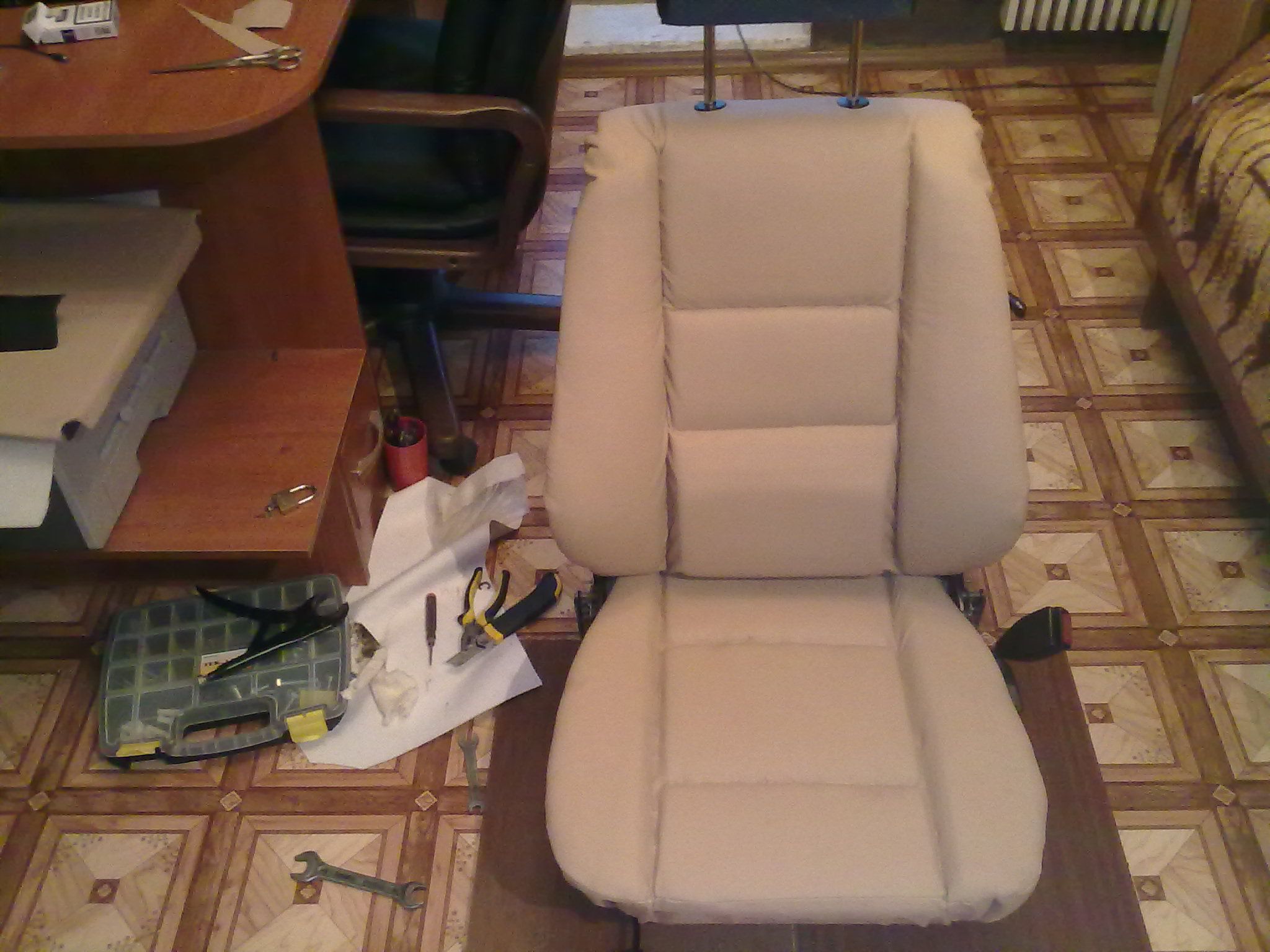

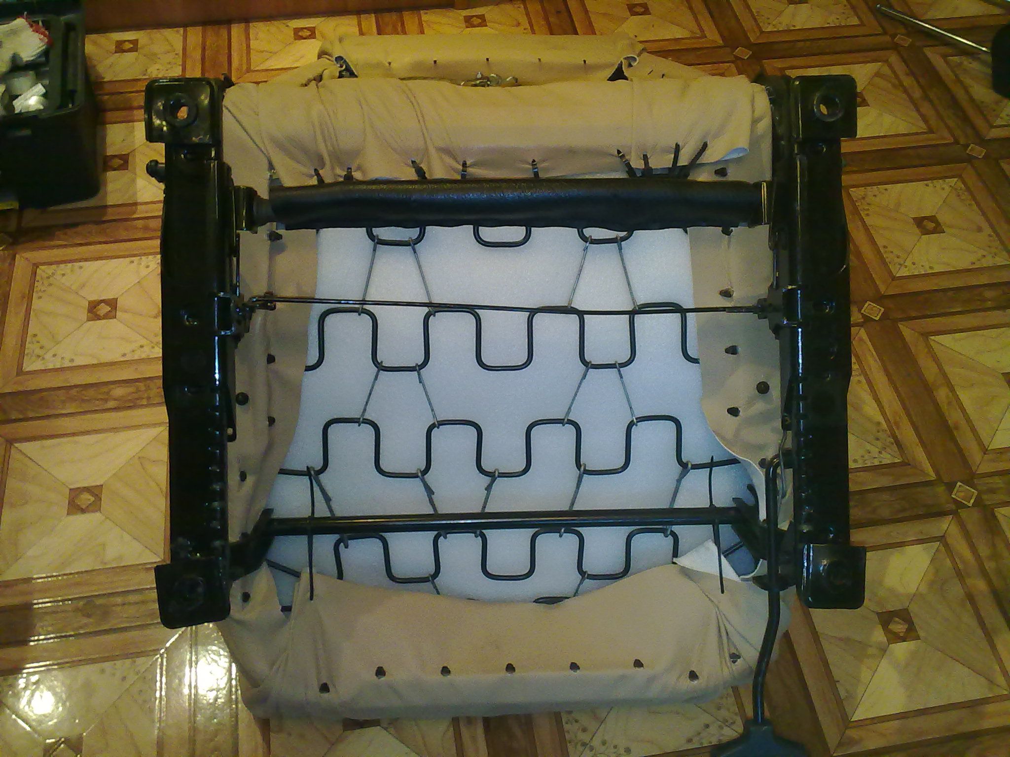

Update 1.3.5

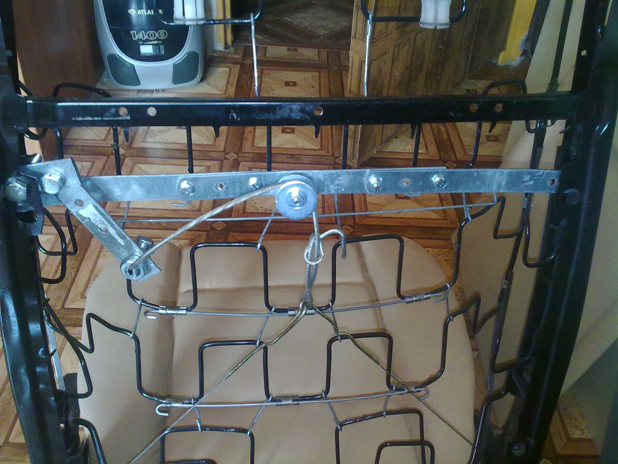

Сидение №2 и резьба по дереву

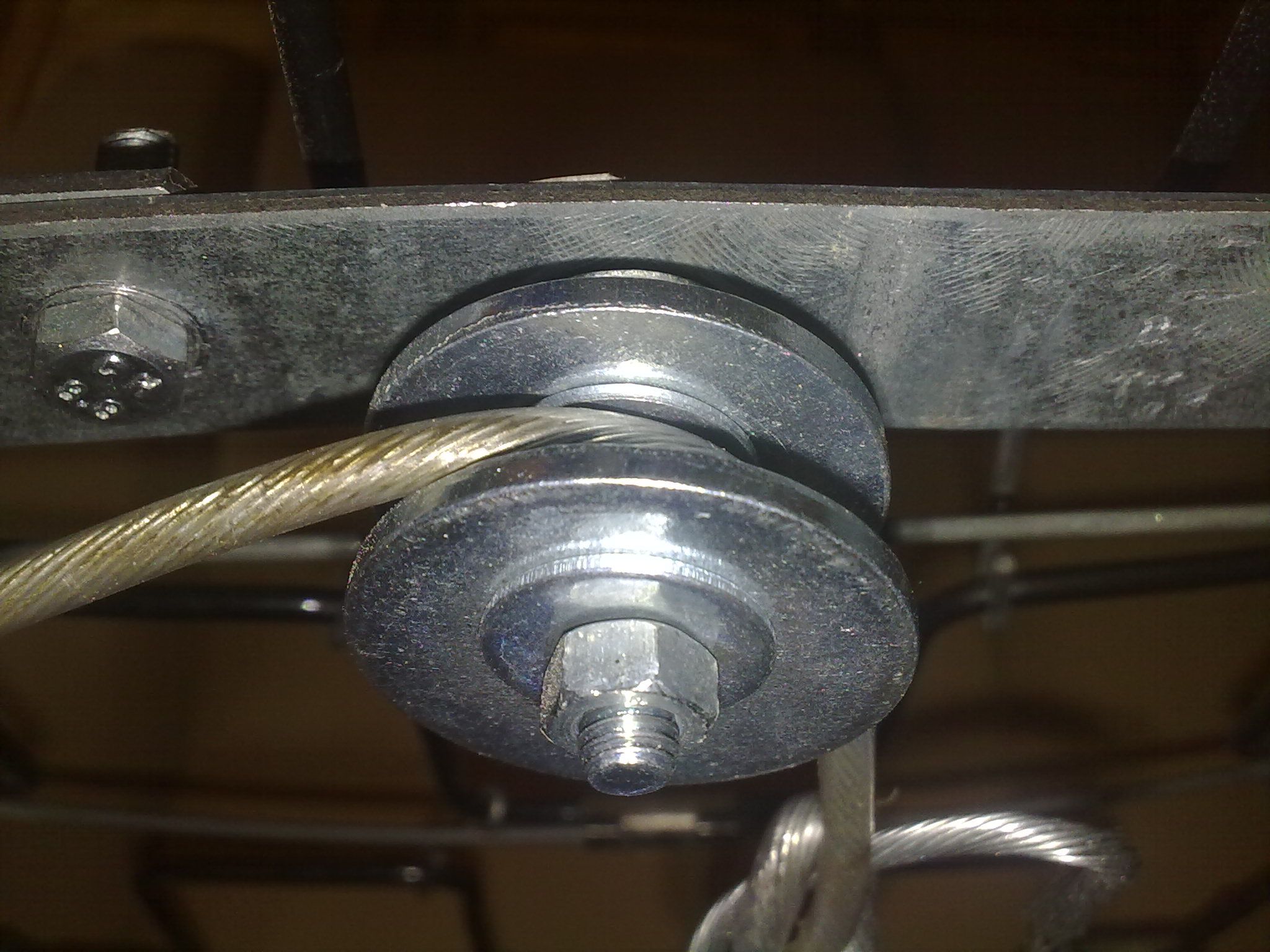

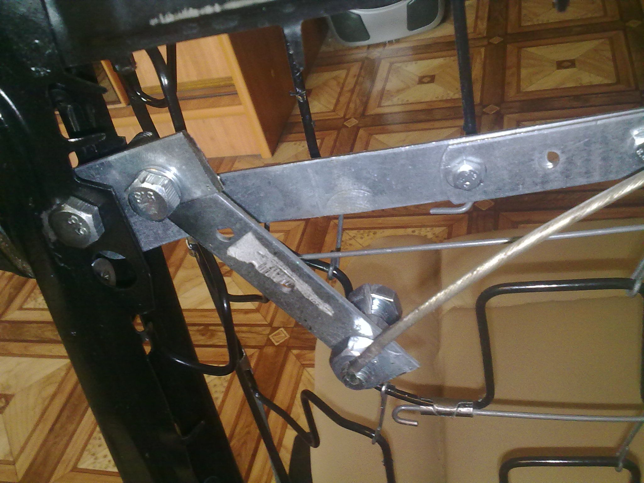

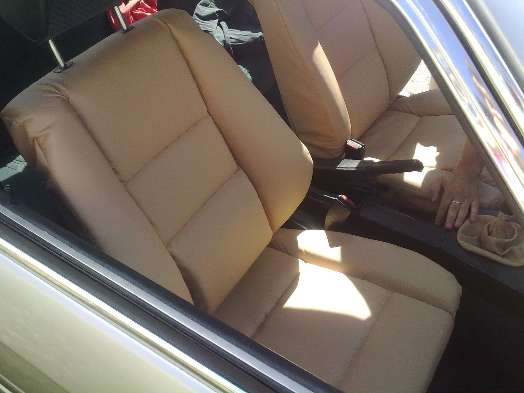

Недавно закончил работу над вторым сидением.
Пару слов и том как сделать из сидения для седана , сидения для купе без внешних отличий. Плюс механизм откидывания.
В этот раз шил на машинке. Дело пошло гораздо быстрее. Подголовник машинке не поддался. Сделали руками.
В процессе

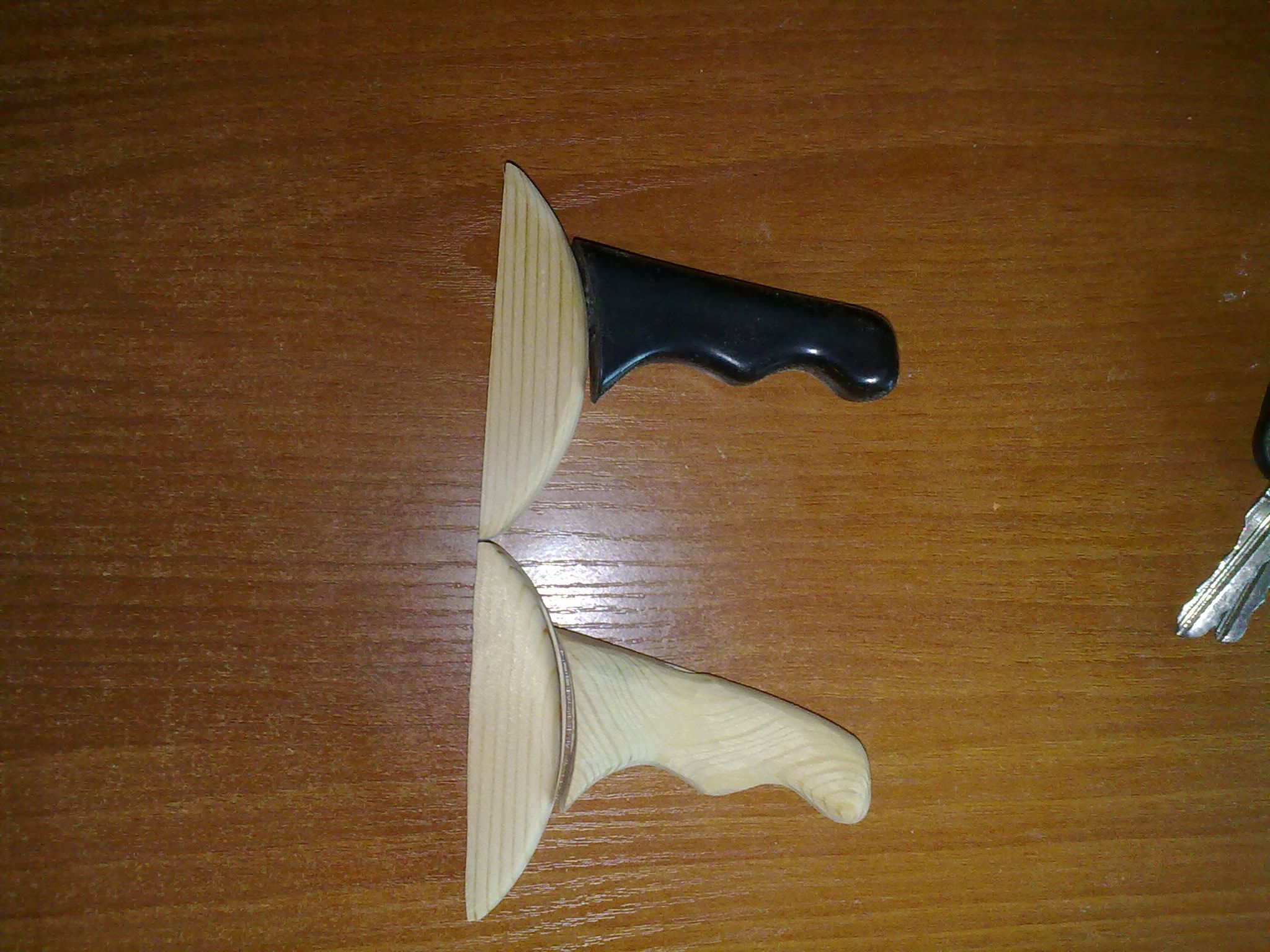

Одна рукоятка откидывания отсутствовала. Т.к. сидения с седана. Не беда - я имею опыт обработки древесины.
Накладка овальной формы была благополучно утеряна накануне как я собирался снять с нее клише. Поиски с фонариком не дали результатов, но я успел ее хорошенько пощупать. Руки помнили форму и размеры. Поэтому все успешно восстановлено по памяти.
После чего покрашено в черный и покрыто лаком. Морочится на тему деревянный стайл – не стал.

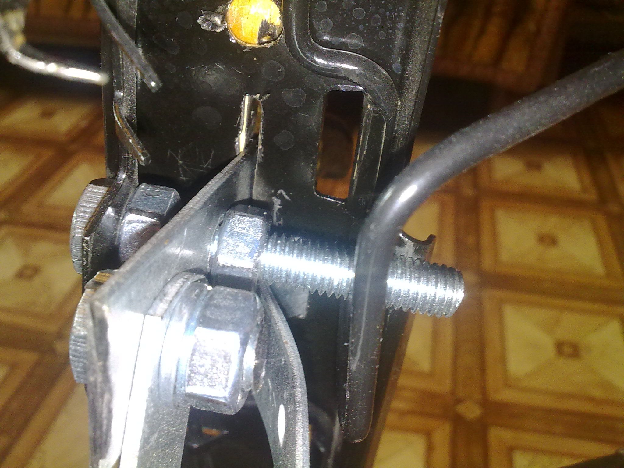

Теперь про механизм.
Задача проста. Ручку тянем вверх сидения складывается. После чего ручка сама уходит вниз. Вот как я это реализовал.
В качестве приводного троса был использован старый трос стояночного тормоза.
Все сделано на коленке с помощью болгарки дрели и гравера. Использовал новые болты гайки и всякие железки.
Механизм успешно прошел испытания , как и ручка из дерева. Единственный косяк - прилагать приходиться чуть большее усилие чем на штатном механизме.
По заверению работы все прочистить и не скупиться на литол для механизмов.

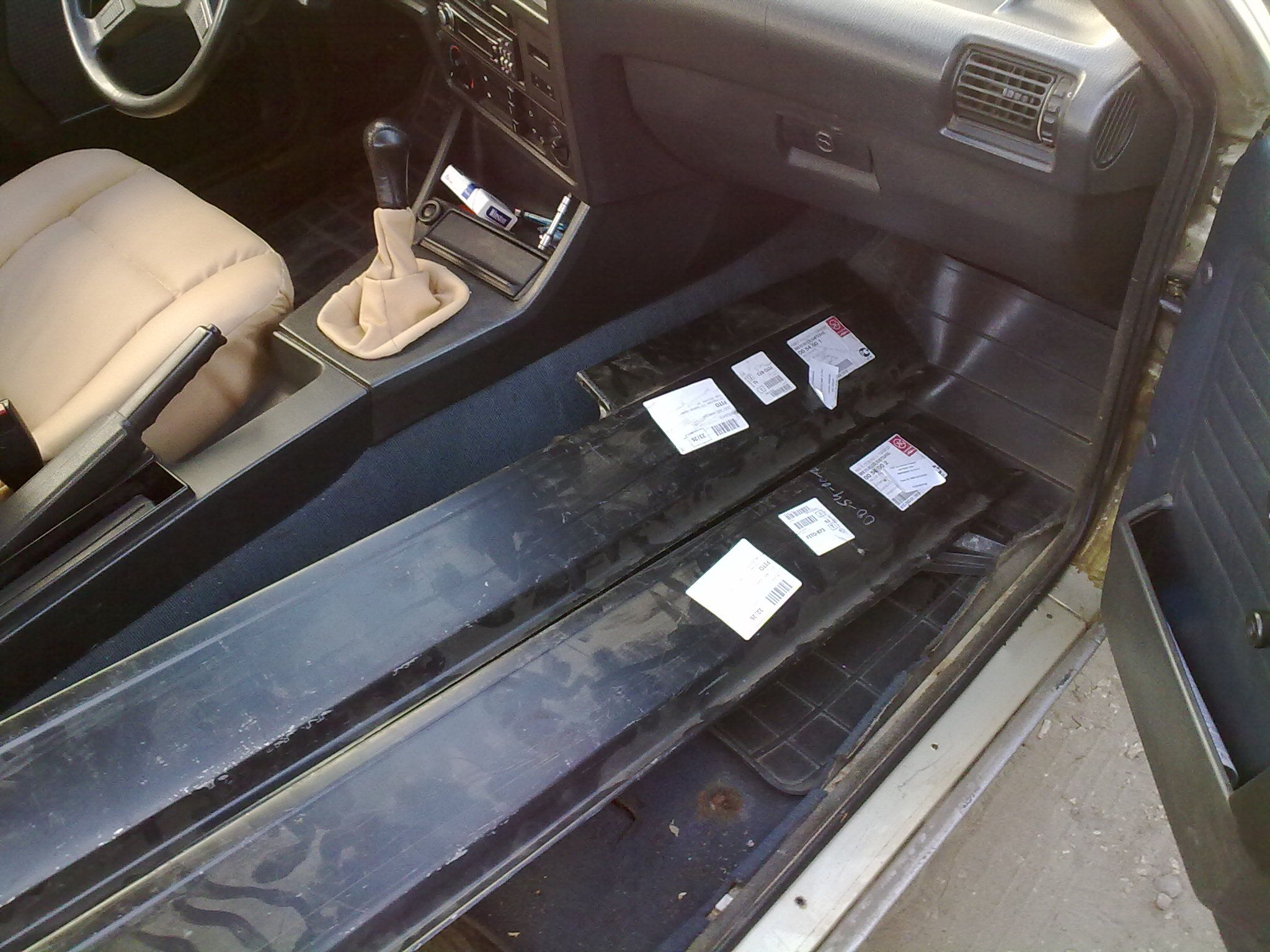

На этом швейную машину складываем и закрываем. Убираем ножницы нитки и иголки и берем в руки сварочник молоток и мустурбируем кузов.

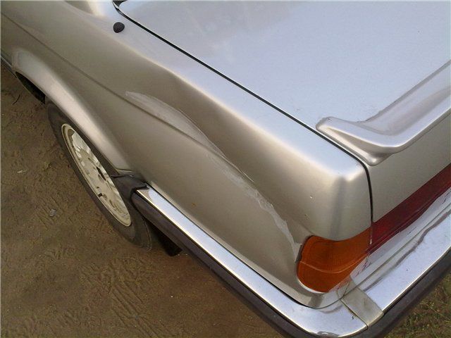

Куплено два порога, ремонтная арка (пока что одна), новый фартук.
В настоящий момент занят рихтовкой крыла после ДТП.

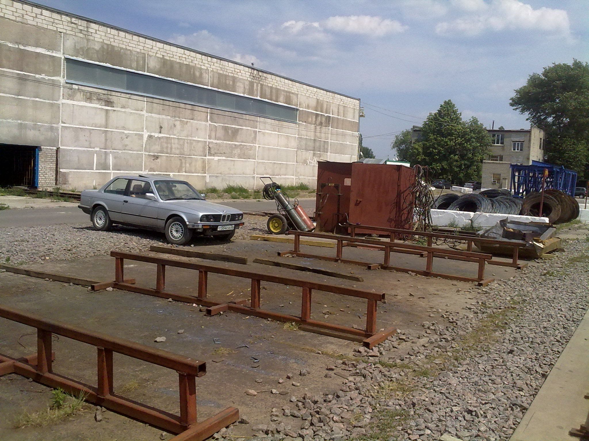

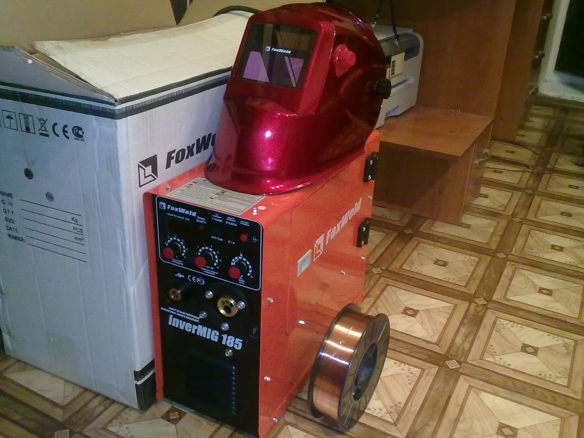

« Ответ #133 : 20 Июня 2011, 19:13:53 »
Небольшое превью предстоящей работы по кузову.

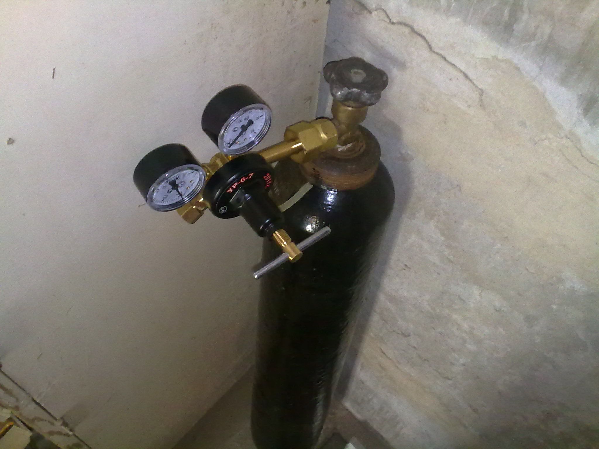

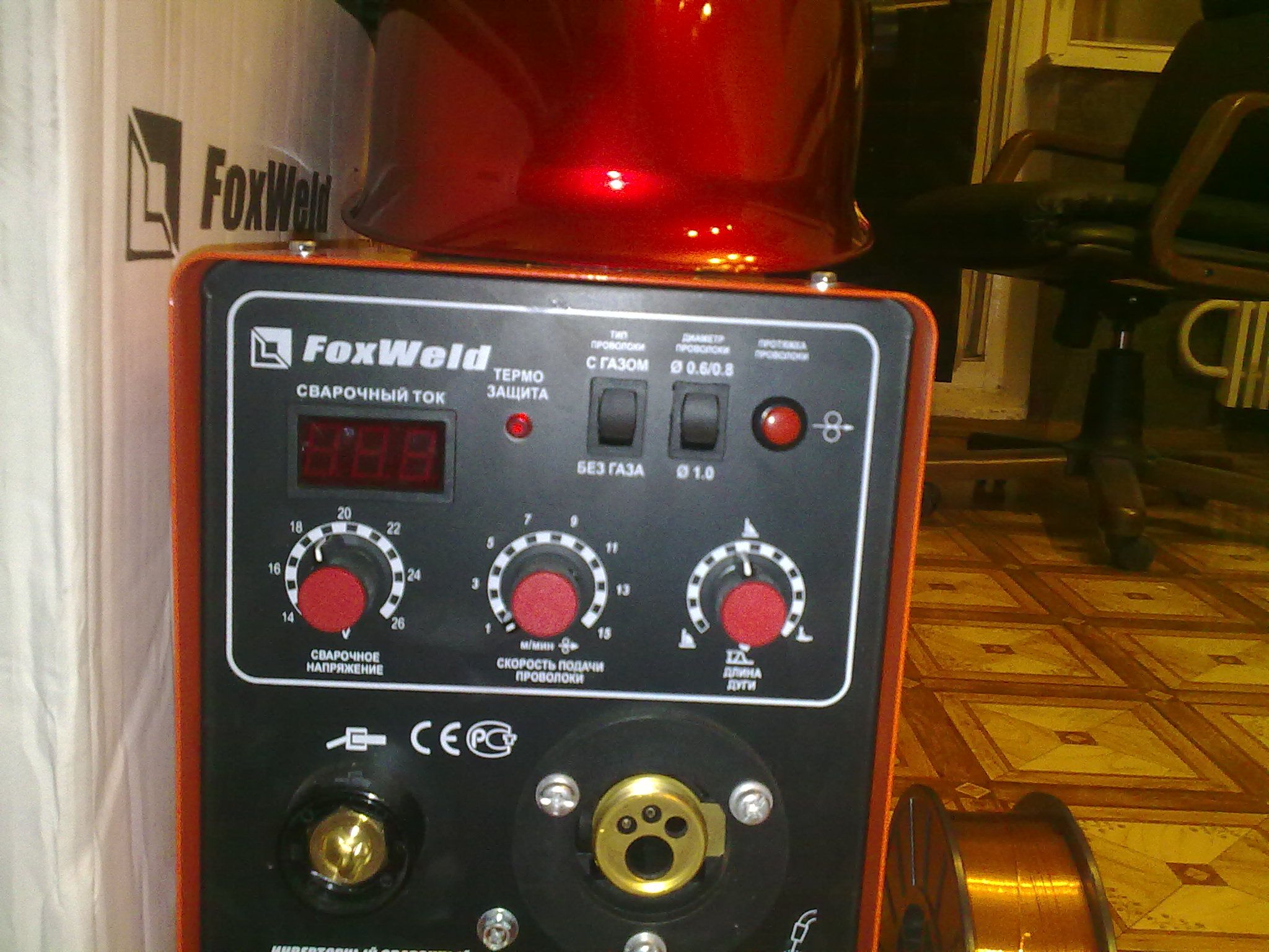

Было куплено все необходимое сварочное оборудование на которое собственно я не жалел средств. Что себя уже оправдало удобством и простотой использования.
На фото представлены сам аппарат, маска хамелеон, баллон на 10 литров с редуктором и пара подставок под авто на 2 тонны. Все новое, кроме переаттестованного баллона. Отдельное спасибо пользователю harver за советы в выборе девайсов для сварки. Ну и лист метала, холоднокатный толщиной 1,5 мм, за которым я смотался буквально пару часов назад в другой конец города.
Из за неформатности листа (и из за того что е30 увы не пикап) мне любезно  согласились располовинить лист, а впоследствии и четвертовать его ибо влезать ни в багажник ни в салон он не хотел)
С использованием болгарки, дяди в желтой каске и чьей то матери, лист превратился в 4 листа поменьше, которые уютно разместились в багажнике.
Дядю фоткал из рукава  из подтяжка)
Брутальный пейзаж. Металл к металлу, ржавчина к ржавчине.

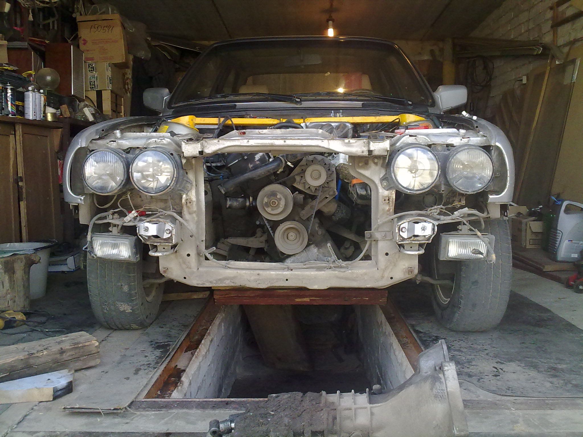

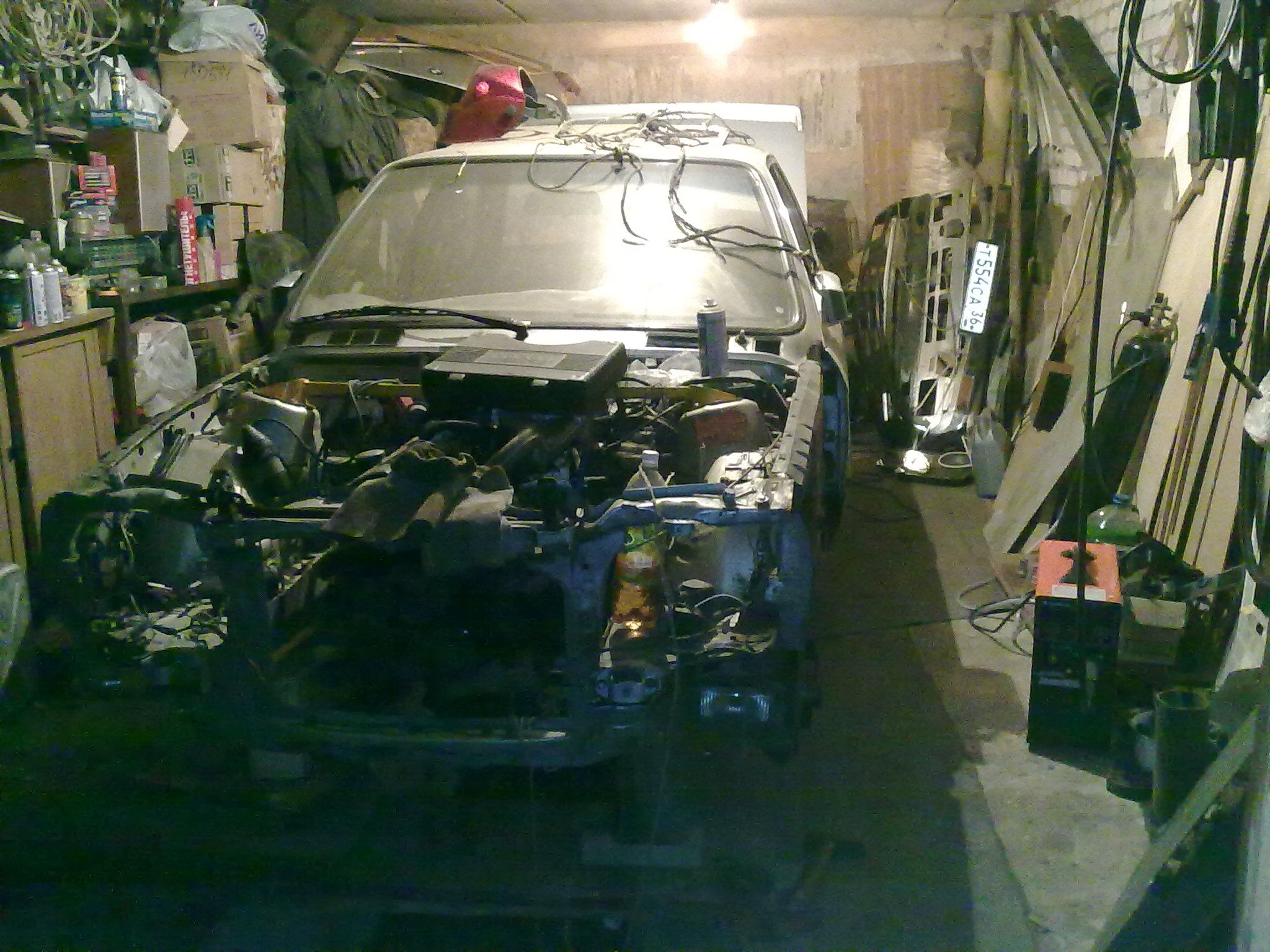

« Ответ #135 : 25 Июня 2011, 00:54:09 »

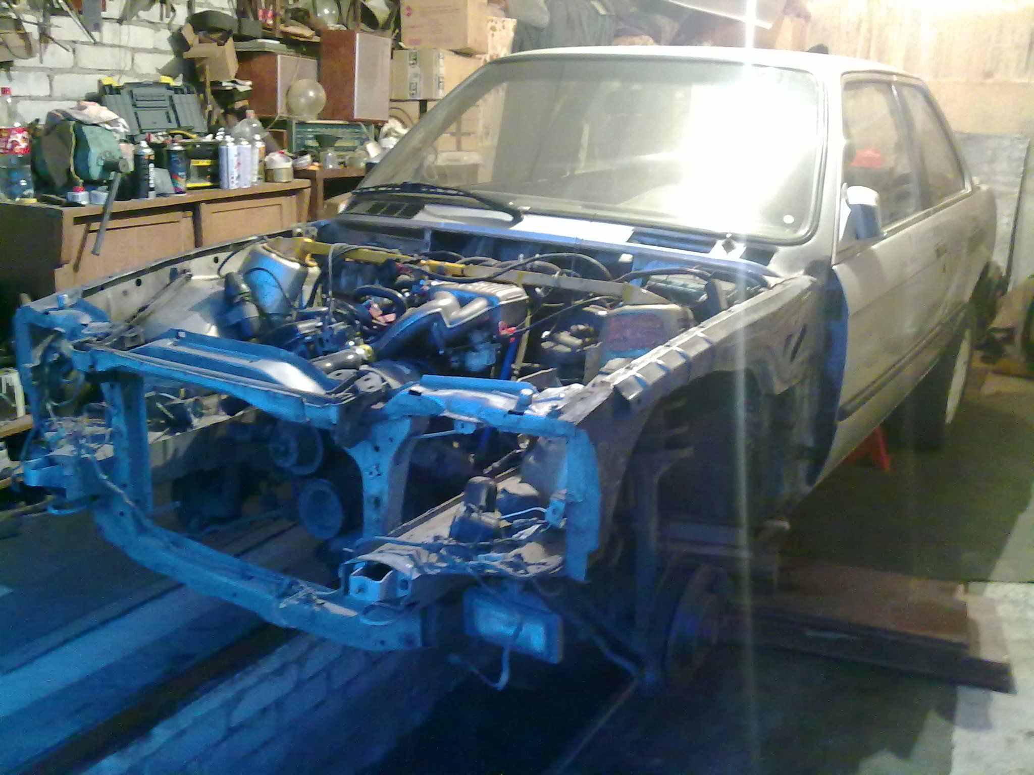

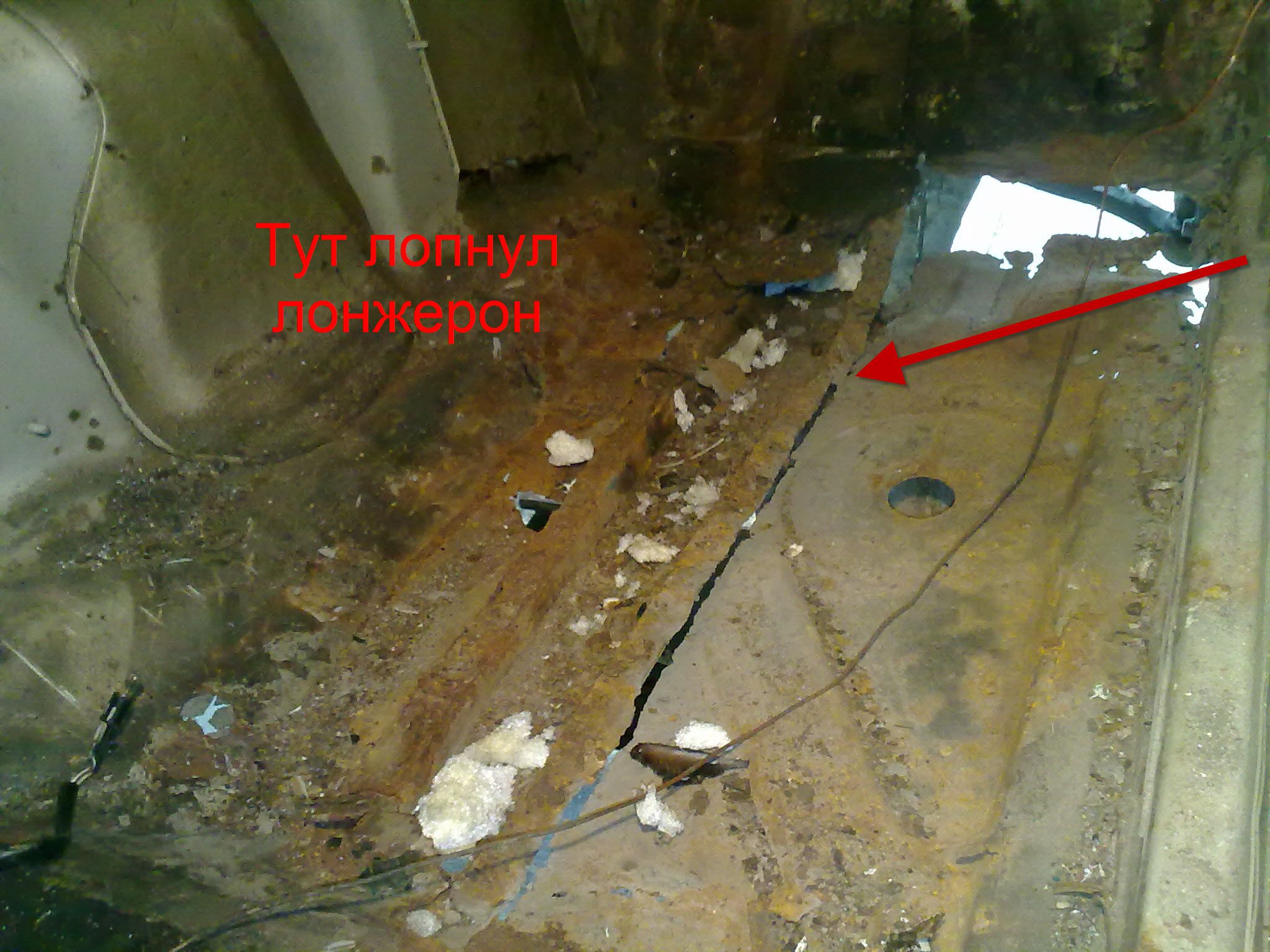

Итак, машина встала в гараж на неопределенный срок. Времени свободного мало и я люблю поспать подольше в выходные, но растягивать очень бы не хотелось, поэтому буду стараться, поспешать не спеша.
Сейчас выглядит вот так.
За 12 часов работ в гараже разбитых на 2 дня по 6 часов проведенных в гордом одиночестве, было демонтировано : выпуск полностью, глушитель, кардан, стартер, кпп, сцепа, радиатор, ну и все что делает бмв е30 похожей на бмв е30 спереди. Пока что в раздумьях по переварке телевизора. Что то нет желания его трогать.
По ходу разбора было обнаружено , трещина лонжерона под пассажирским сидением. Полностью прогнившее днище. Развалившийся и заклинивший ступичный подшипник. Эластична муфта тоже под замену. Обоймы штока кулисы туда же. Разорвана труба штанов глушителя. Оконечная банка с 2 дырками. Резонатор вырезан. Сайлент редуктора под замену.
Снятые фары уложенные на полочку, были случайно задеты шнуром болгарки , в результате чего пролетели 2 метра до пола и разбились. Стекла дальнего света под замену на обеих фарах.
Пока всё.
В следующий гараж пати- буду разбирать салон и резать пол.

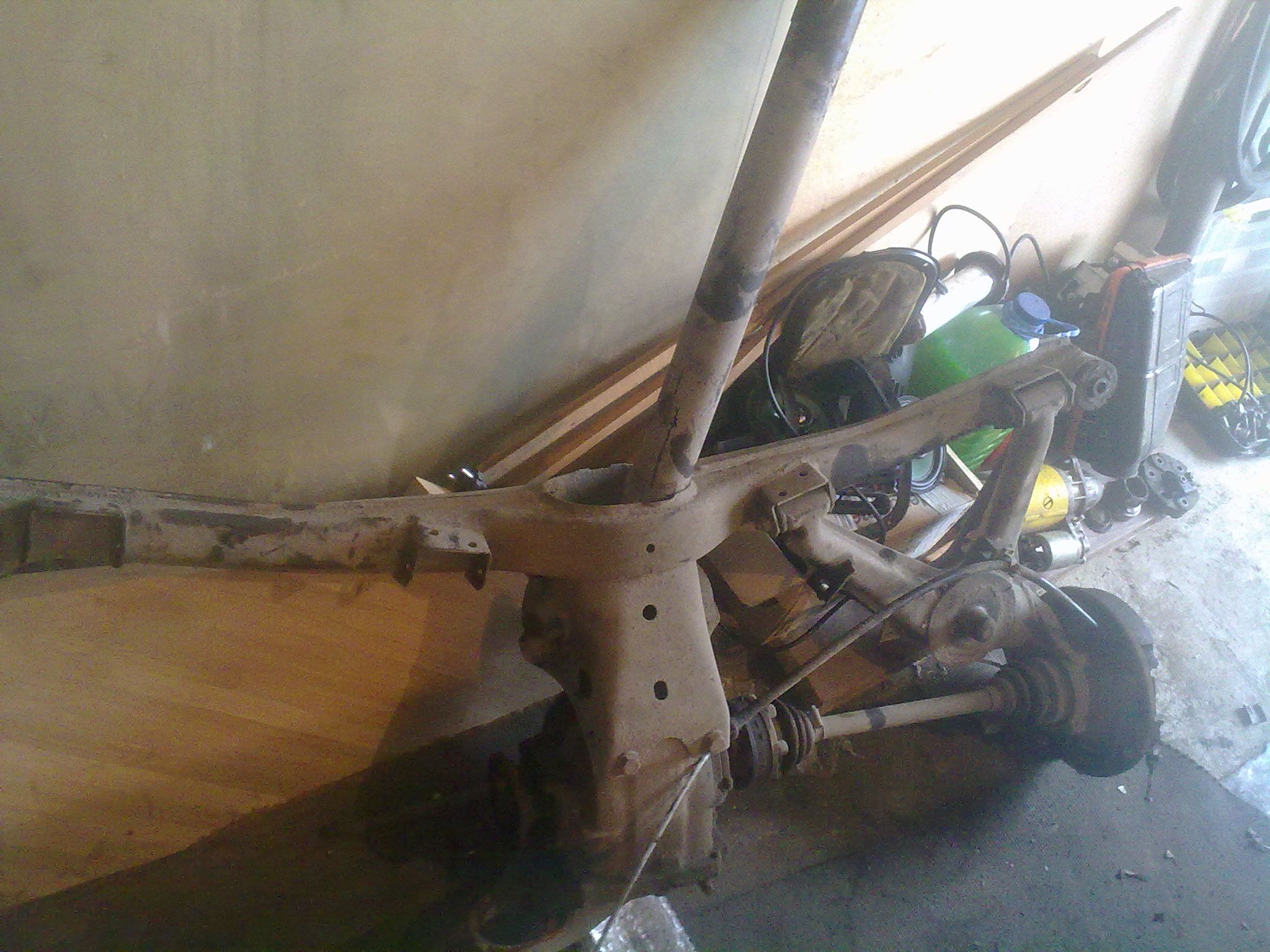

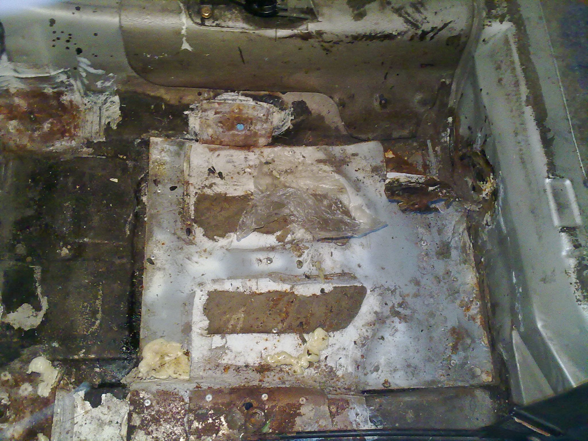

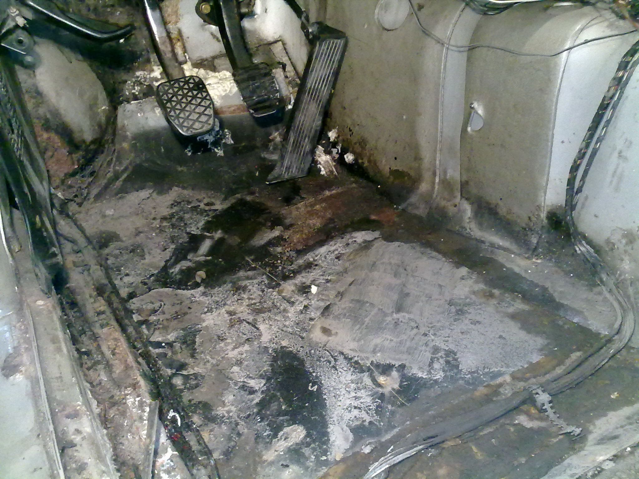

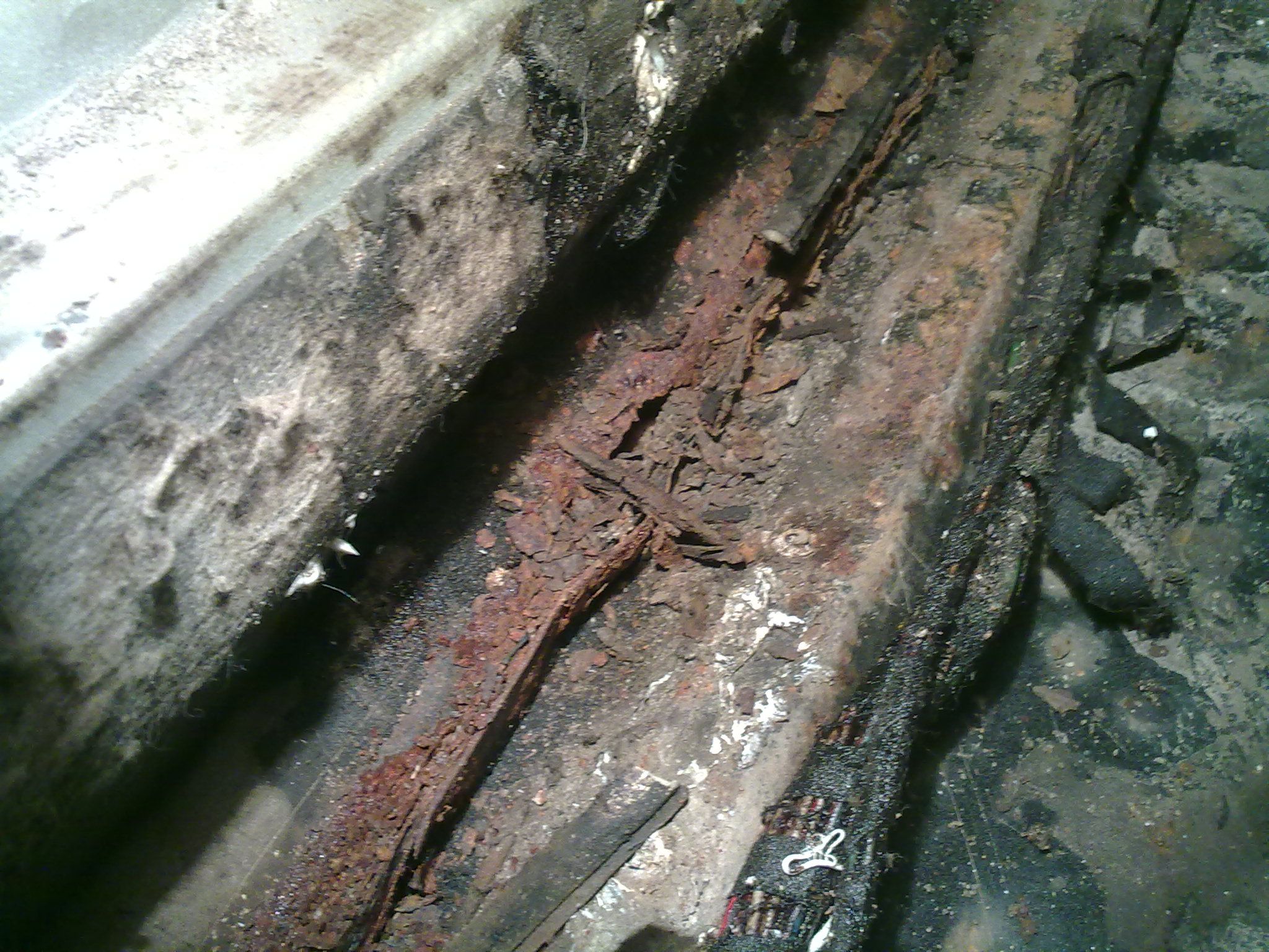

Сегодня , разобрал салон, слил бенз из бака и почти снял бак вместе с балкой редуктором и приводами.

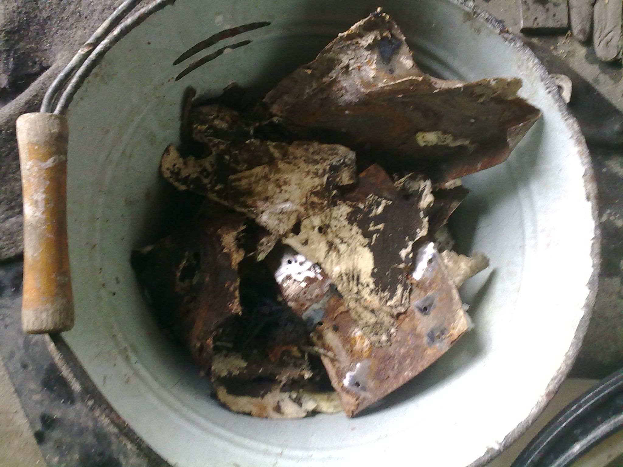

Но сперва я снял ковер . Напомню в моем раритете был еще давно обнаружен латочный ремонт. Лист жести пришпандоринный на заклепки. Выглядело у  меня вот так  :
Пакет и монтажная пена в комплекте.
Пол пассажира
Вроде ниче так да?
А потом я срезал заклепки и снял латки и проявилась уже другая картина. От которой мне стало, ну как бы это сказать цензурно- хуево....
Внутренняя часть порога.
Сторона водителя.
Крепление водительского сидения.
Латки
Пол ведра мелкий латок набралось + обрывки "жидких гвоздей" или чего то подобного по типу  герметика которым заливали пространство между латками и самим кузовом.
Вот она , поближе.

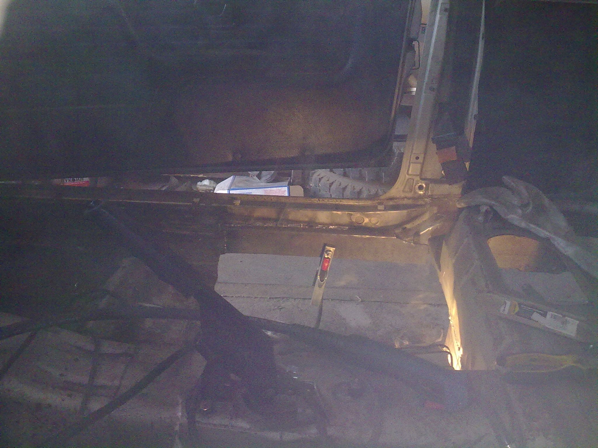

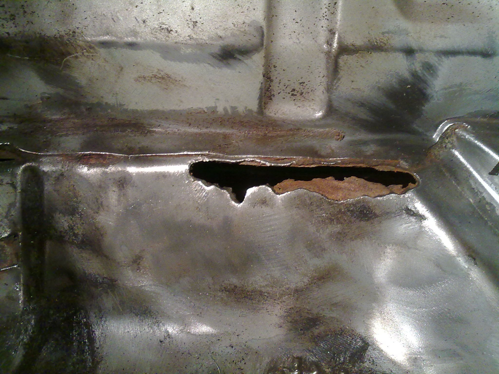

Да ребят! Я б с радостью выкинул этот кузов взамен другого. Но я уже изначально выбрал другой путь ремонта и замена кузова в мои планы не входило.

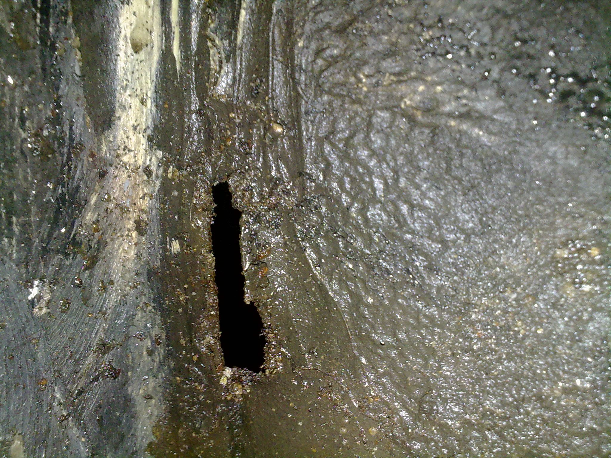

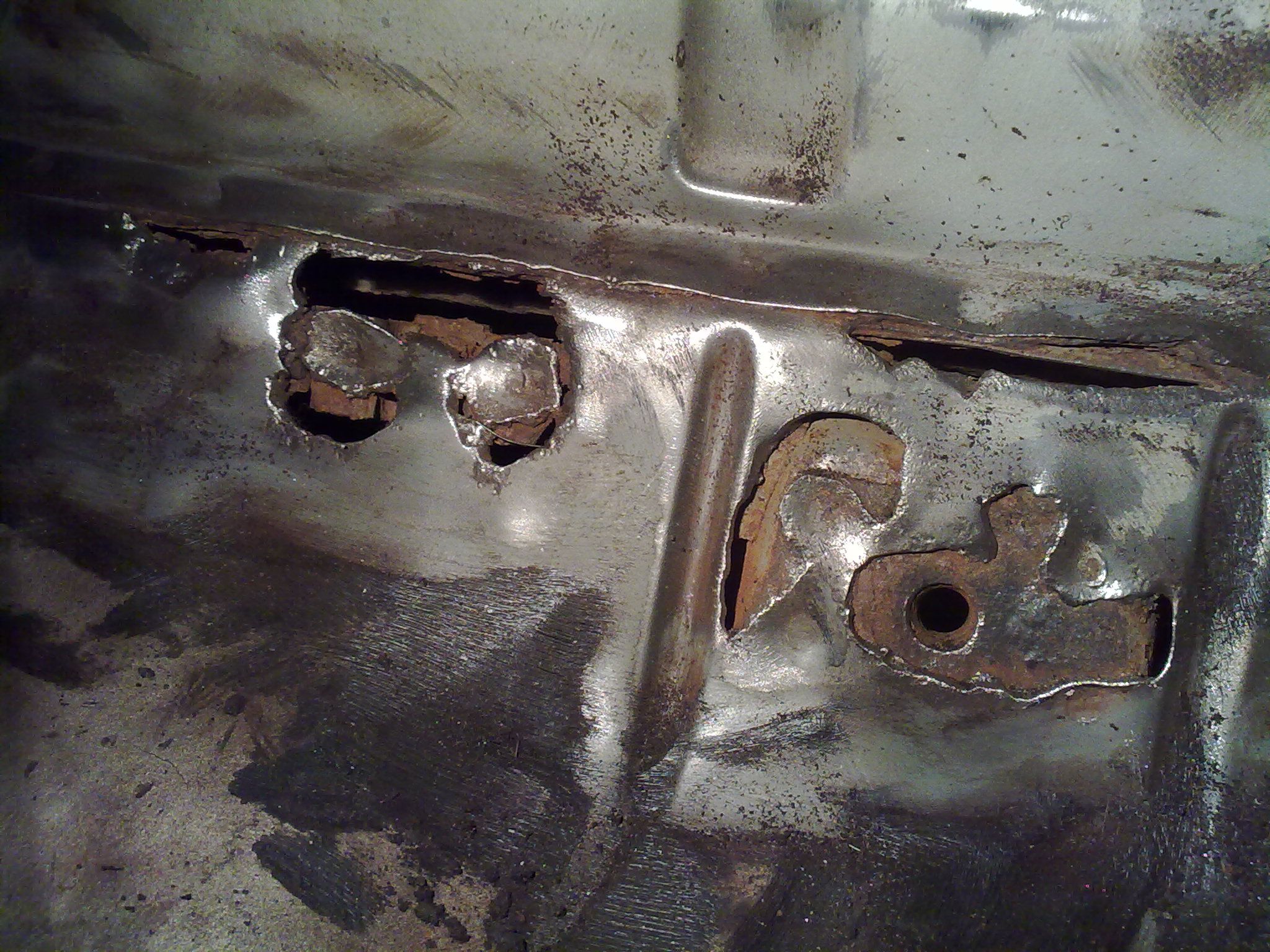

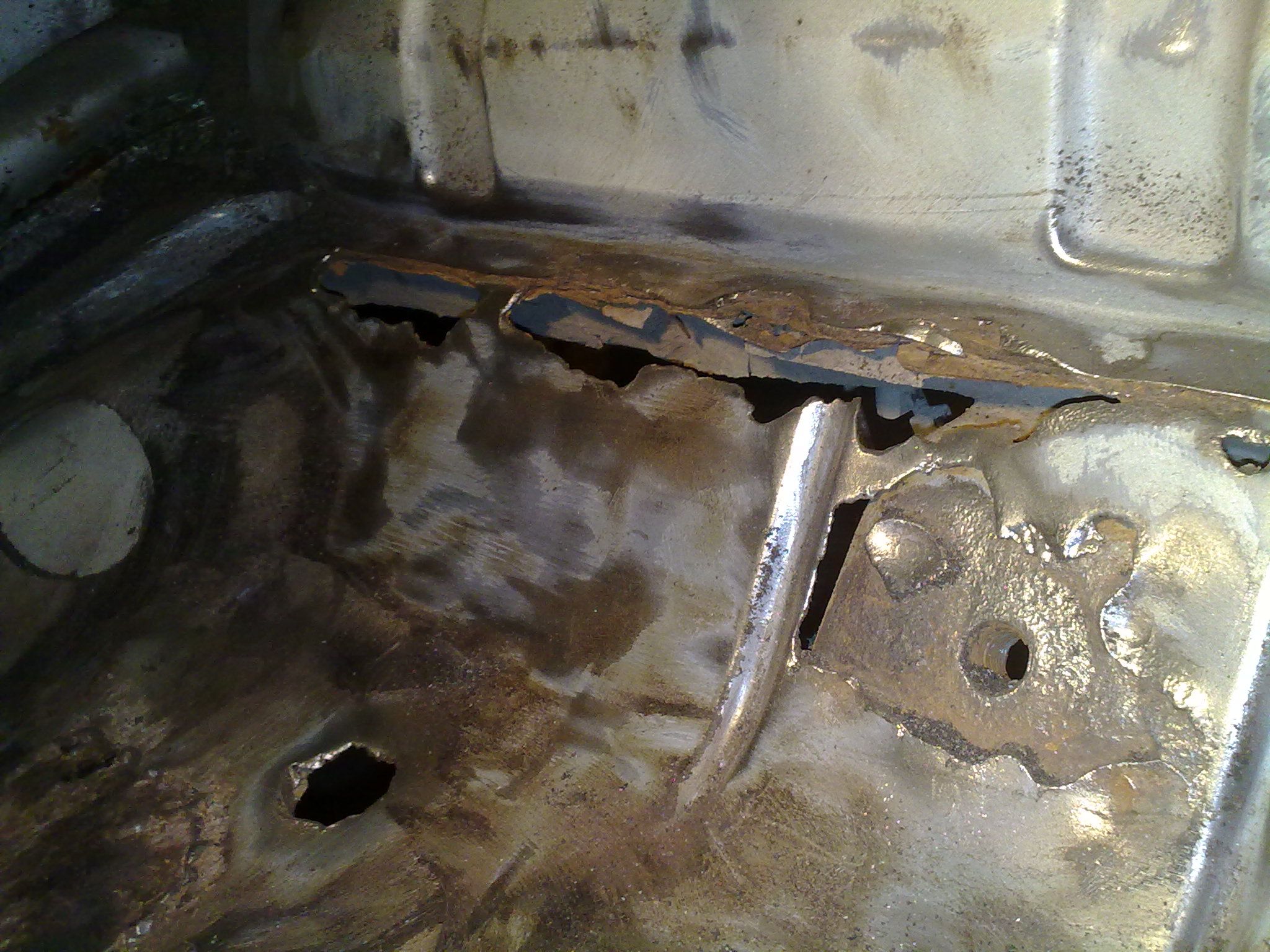

Сегодня , демонтировал , бак, бензонасос, топливо провод, балку с рычагами приводами и редуктором, задние амортизаторы, полностью извлек всю салонную проводку. Помыл из керхера салон изнутри,  все колесные ниши, и немного дунул по днищу и в подкупотку и мотор, сбил грязь. Помыл бак изнутри.
Еще в процессе разборки тех деталей и узлов в которые я никогда не лазил, я находил все большее количество развалившихся частей которые придется заменить новыми. Как например держались и нормально работали амортизаторы задние , если опора аморта полностью порвалась и центральная часть вылезла вверх отдельно от остальной. И все в таком духе. В некоторых узлах просто не хватает деталей. Поэтому и держались они на честном слове - но держались! В этом наверно вся соль е30 что она будет ехать даже если половина частей будет просто отсутствовать.
Вот еще немного дырок

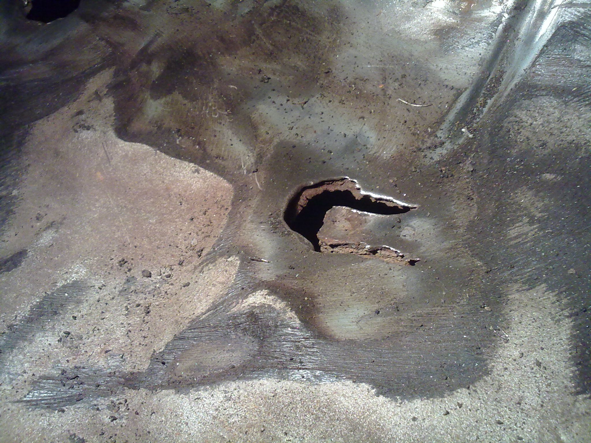

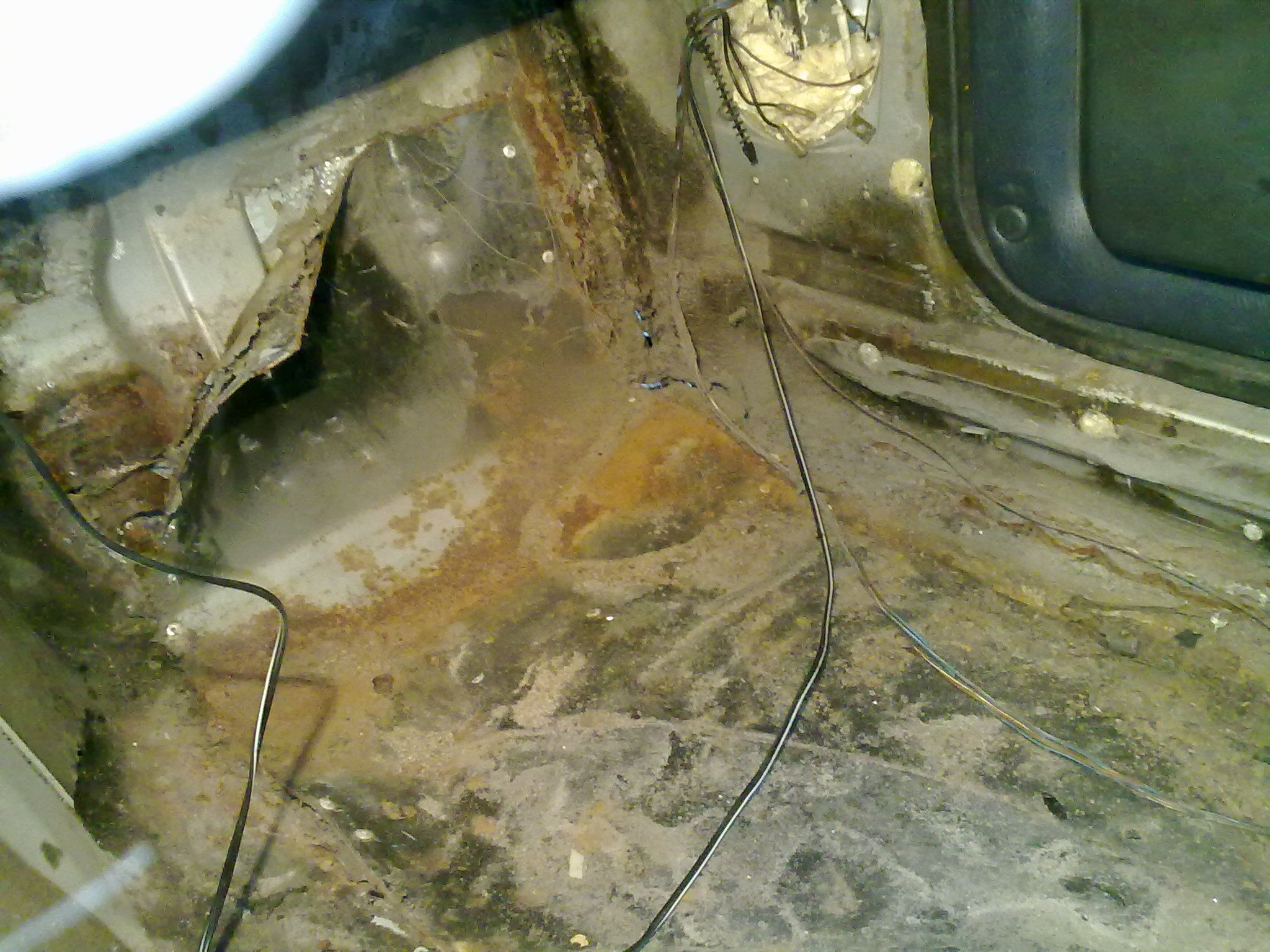

День 6-ой
Шестой день эпической битвы с коррозией металла , за вторую новую жизнь кузову, которому место на помойке.
К чему приведет эта битва - пока не знаю.
Начну с новых дырок.

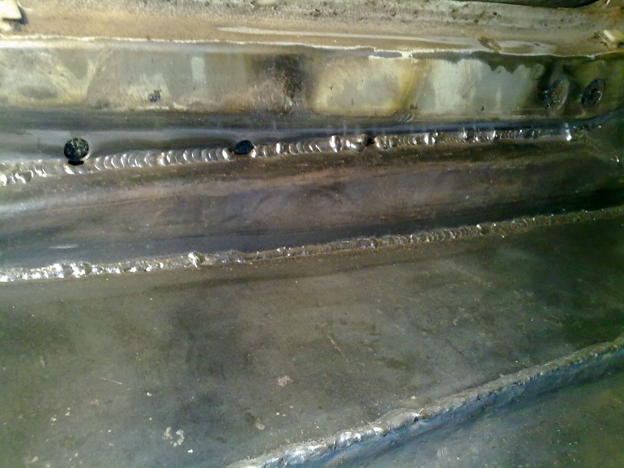

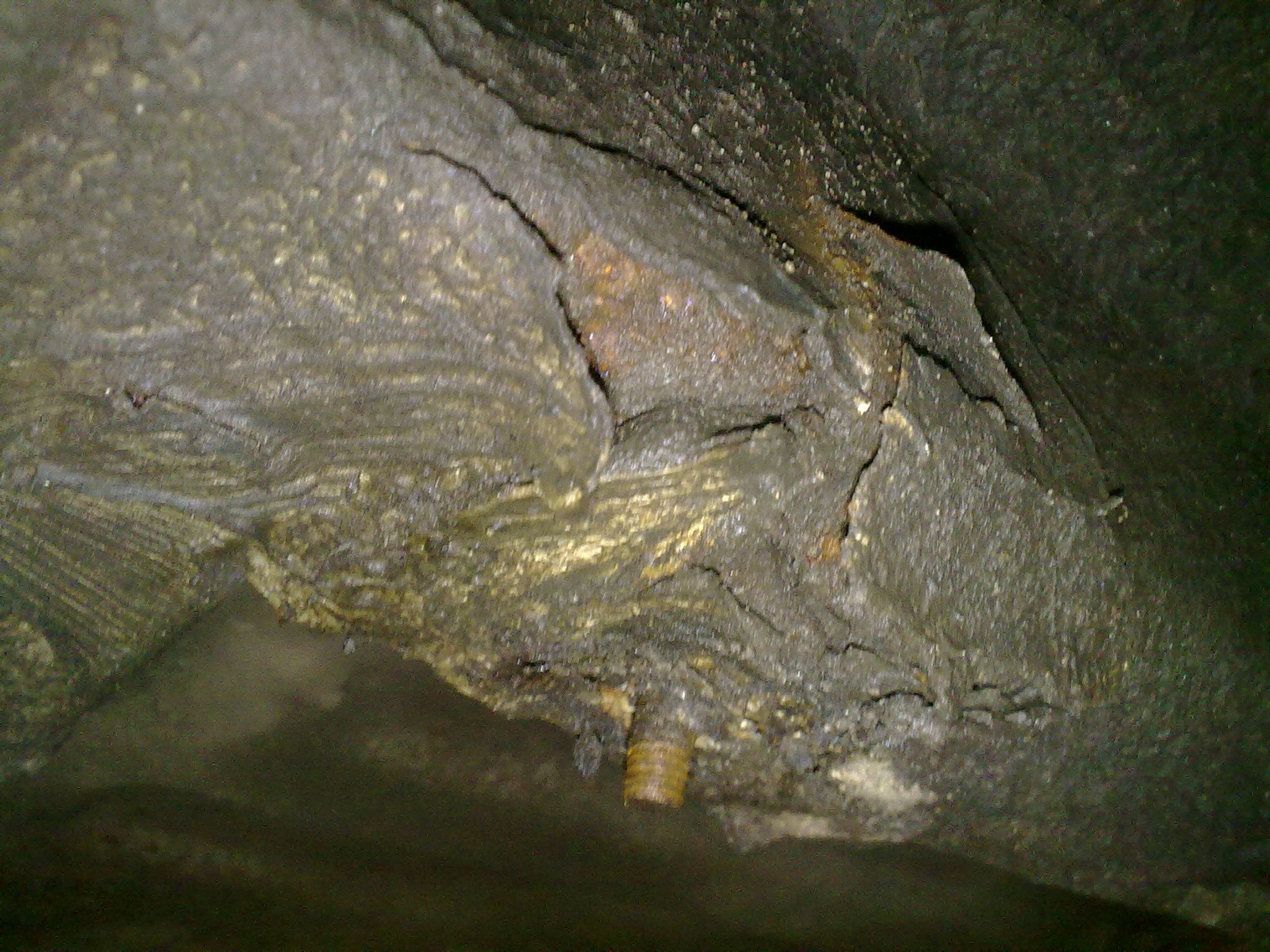

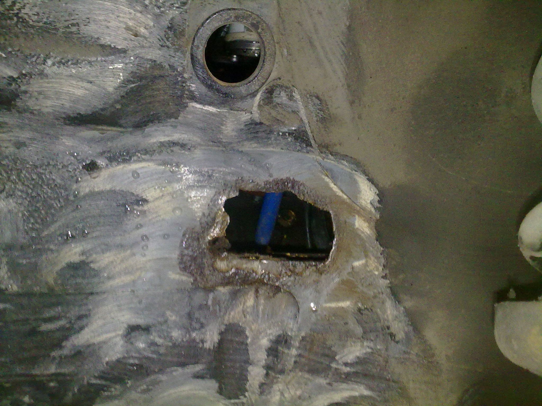

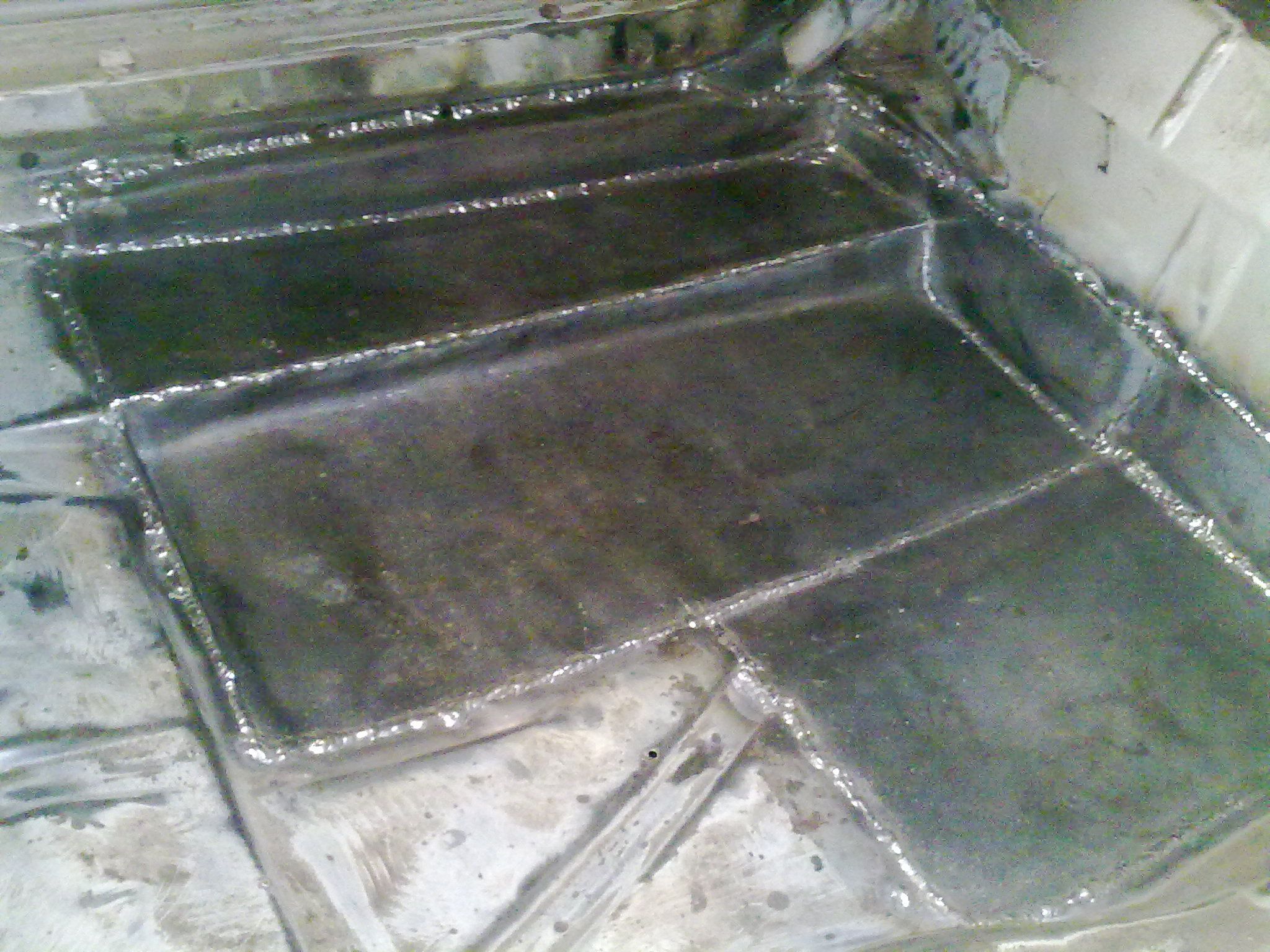

На этот раз пол задних пассажиров. Все это было скрыто под защитным покрытием внутри. Вот что бывает если не следить за защитным покрытием снаружи.

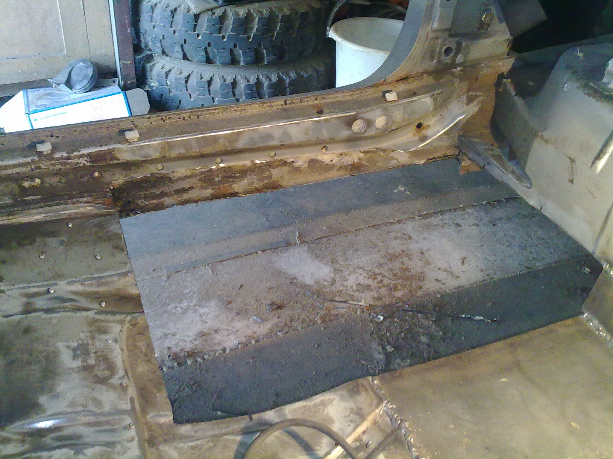

Порезан пол , плюс вырезана  гнилая внутренняя часть порога.
Тут порезано слегка , резать придется еще больше.
А вот потихоньку завариваю.

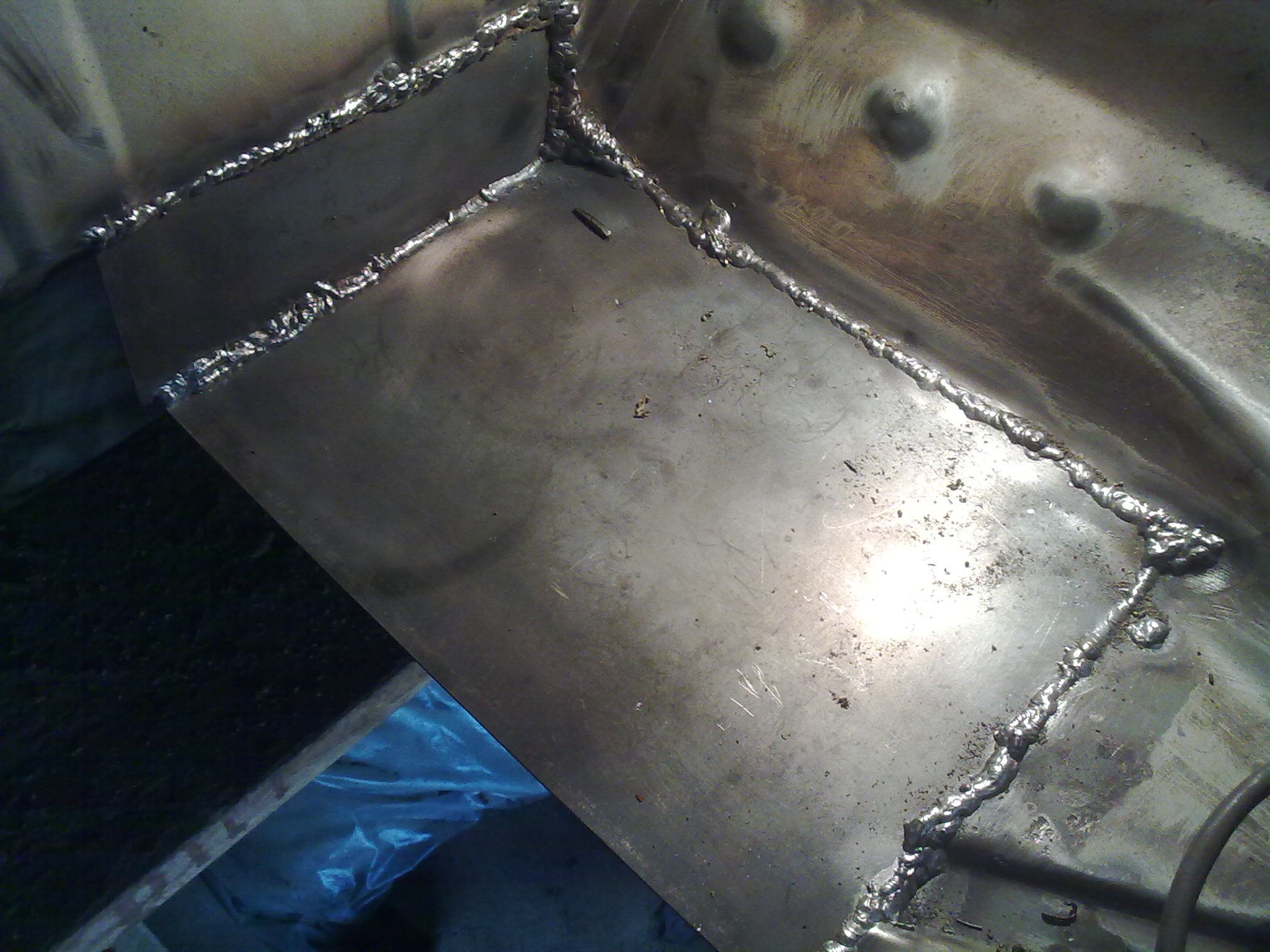

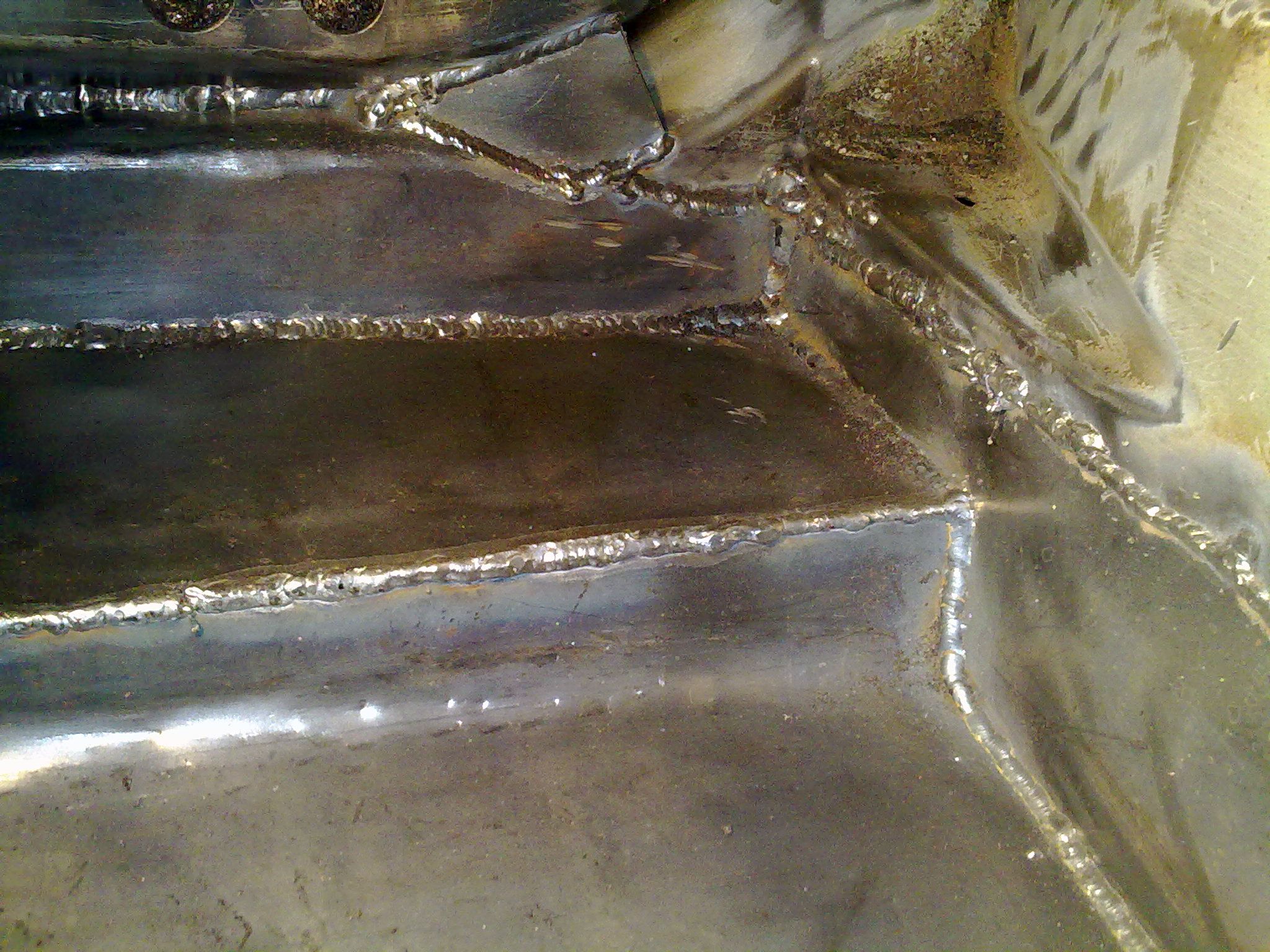

Что бы сильно не рисковать с кузовом , я не режу все сразу , а делаю по кускам. Отрезал , заварила , отрезал – заварил и т.д.
Швы пока не очень красивые , т.к. я учусь. Но зато проварено по всей толщине.
Это первые швы.
Полости порогов у меня залиты монтажной пеной от пред. хозяина. Хорошо это для кузова или плохо ? хз. А для сварочных работ плохо. Монтажная пена вспыхивает внутри порога, она тлеет и выделяет едкий дым. Из за этого приходилось часто останавливаться и дать дыму выветриться из гаража. Да и мне было не чем дышать. Так же антикор с днища горит и отваливается кусками. Так вот не углядев  такой отвалившийся факел, поджег мне яму. Успел потушить. Благо огнетушитель был заранее выставлен на видное место.
Самым сложным оказалось выкраивать заплаты , гнуть , и подгонять их под отверстие.
Общий вид
  • Запчасти на 525i & 735i

Очень хорошие швы для начала, долго тренировался?
