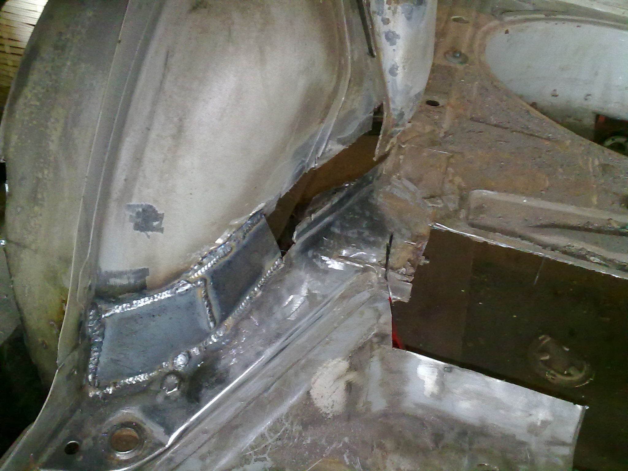

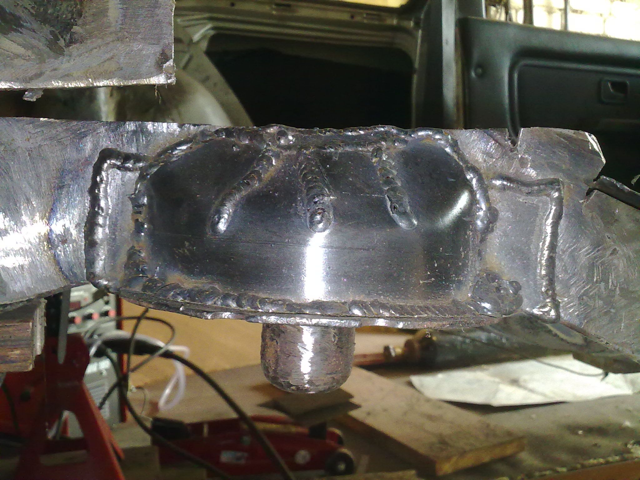

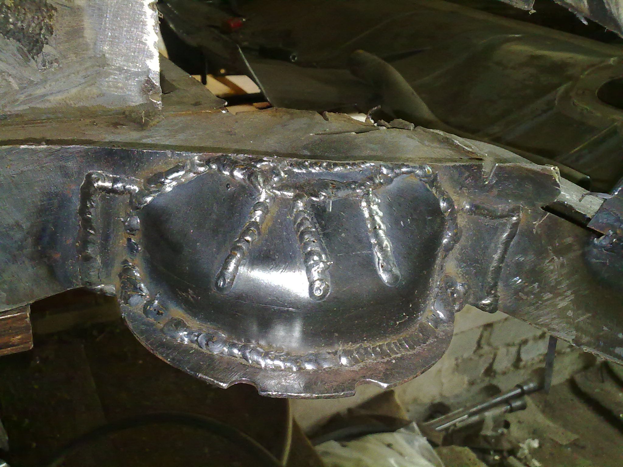

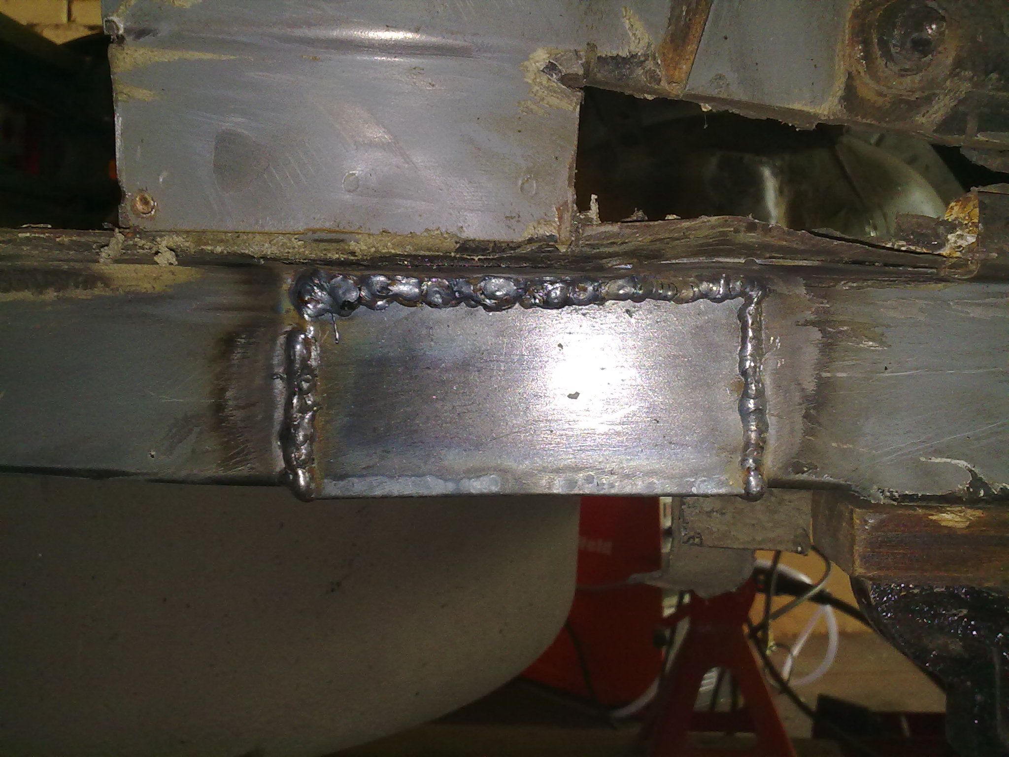

Итак смачно втянув сопли и немного передохнул я продолжаю. (Всем спасиб за поддержку)
День не помню какой , сбился со счета.

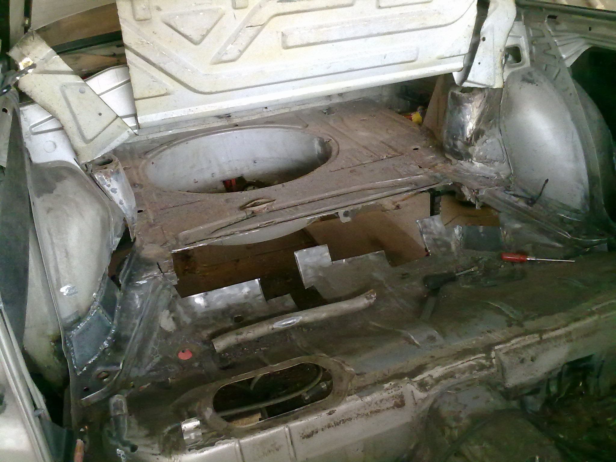

Теперь просто фото.

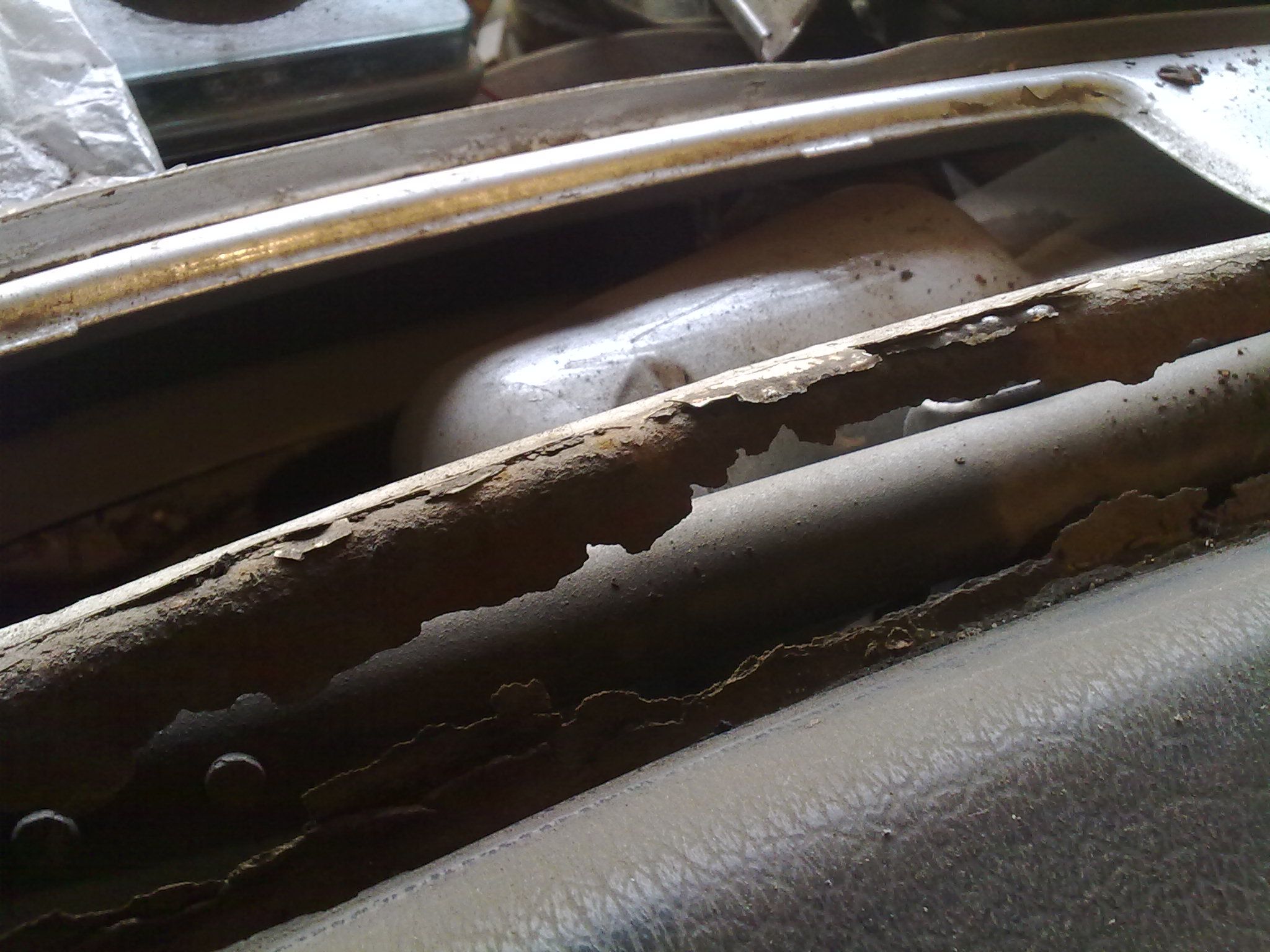

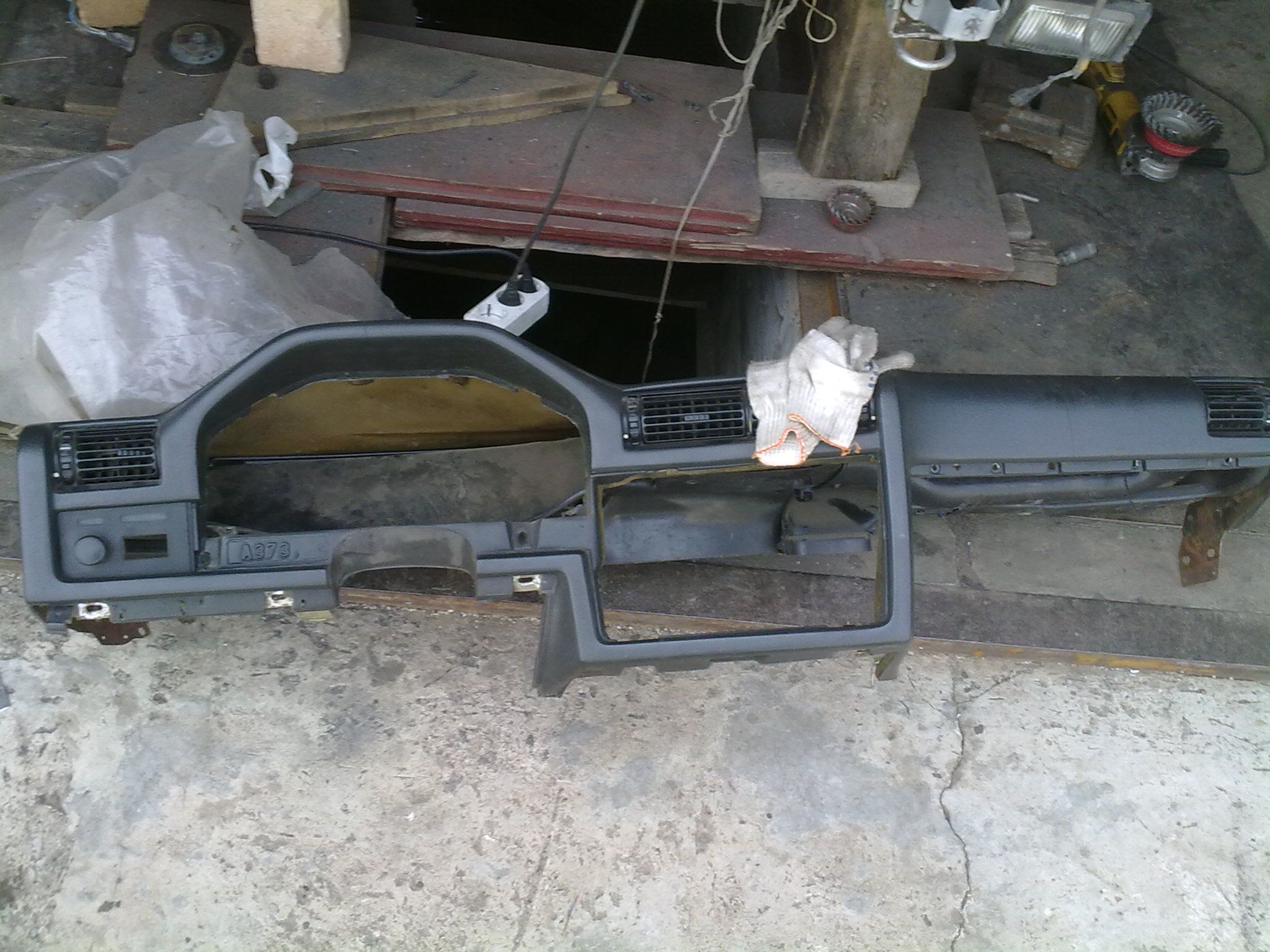

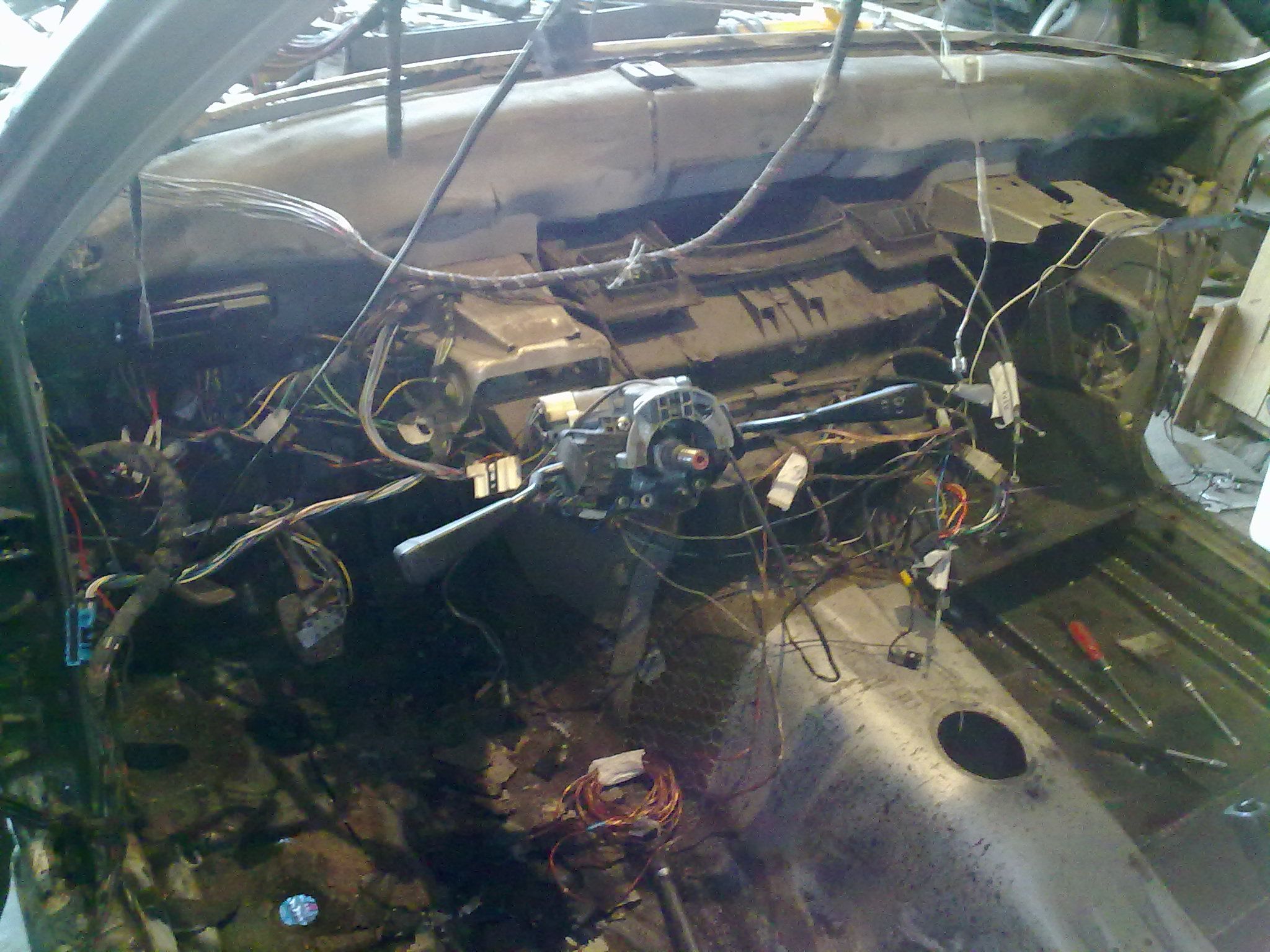

Срезал телек
Та ужасная трещина с дыркой в заднем лонже ликвидирована.

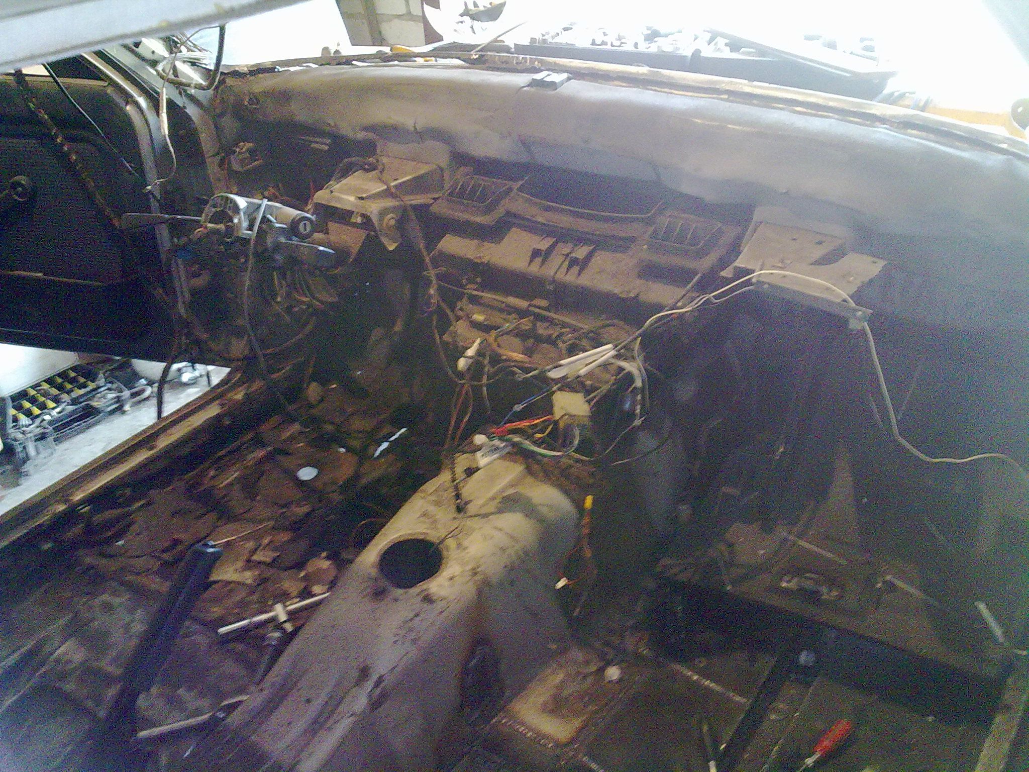

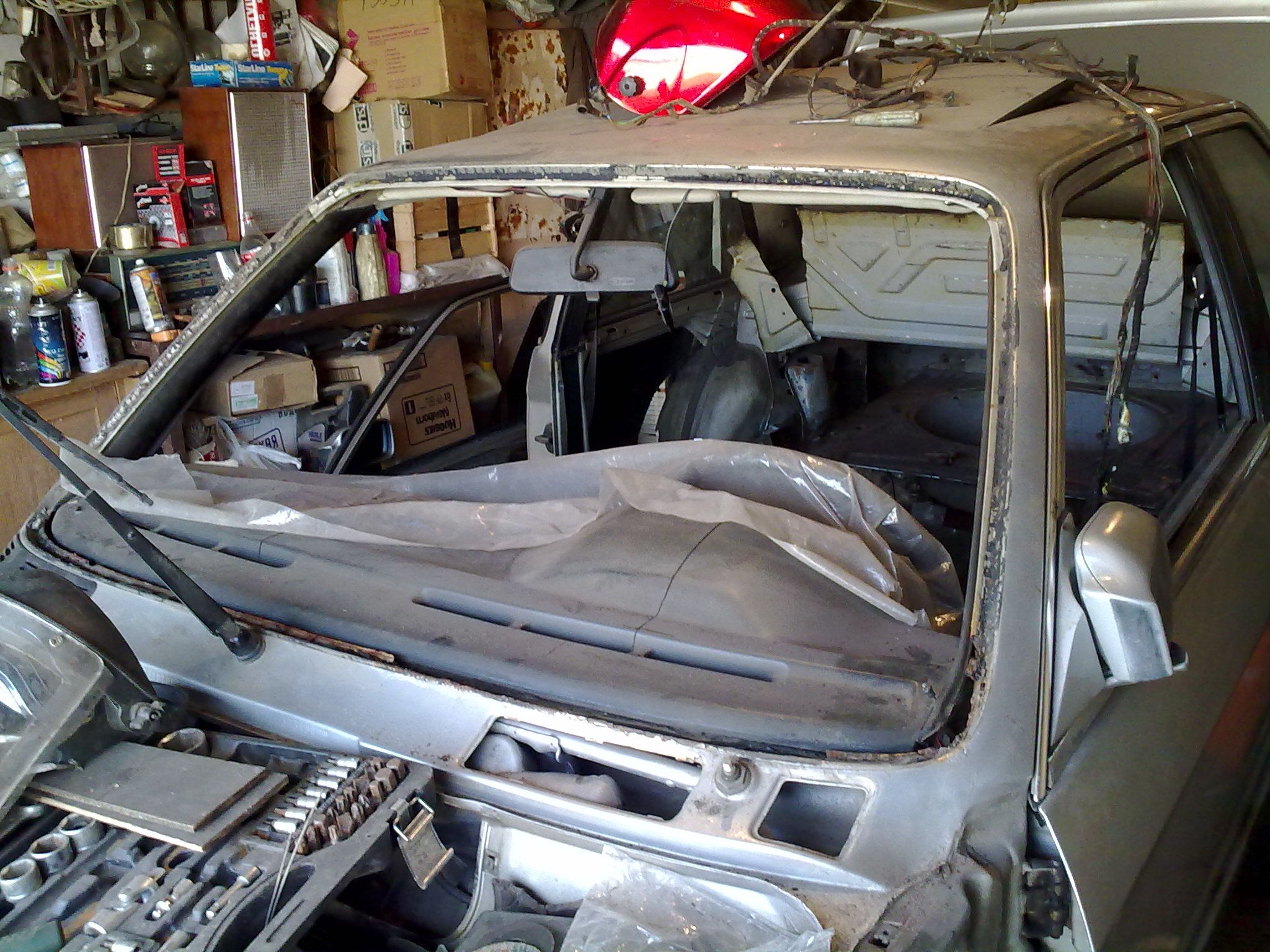

А теперь самая страшная часть , которую я больше всего боялся, мои опасения и очкования подтвердились (лобовик лопнул при демонтаже , теперь и его тоже под замену  :()
Для меня это будет самой сложно задачей  в ремонте. Проще заменить эту рамку нафиг. Но если не найду кусок с разборки то придется наваривать цеплясь за то что есть , но косяк в том, что  металла там не осталось , поэтому скорее всего придется делать кусок рамки в ручную, повторяя все изгибы что бы сел уплотнитель стекла и что бы легла решетка. Для меня это будет конской задачей по сложности...

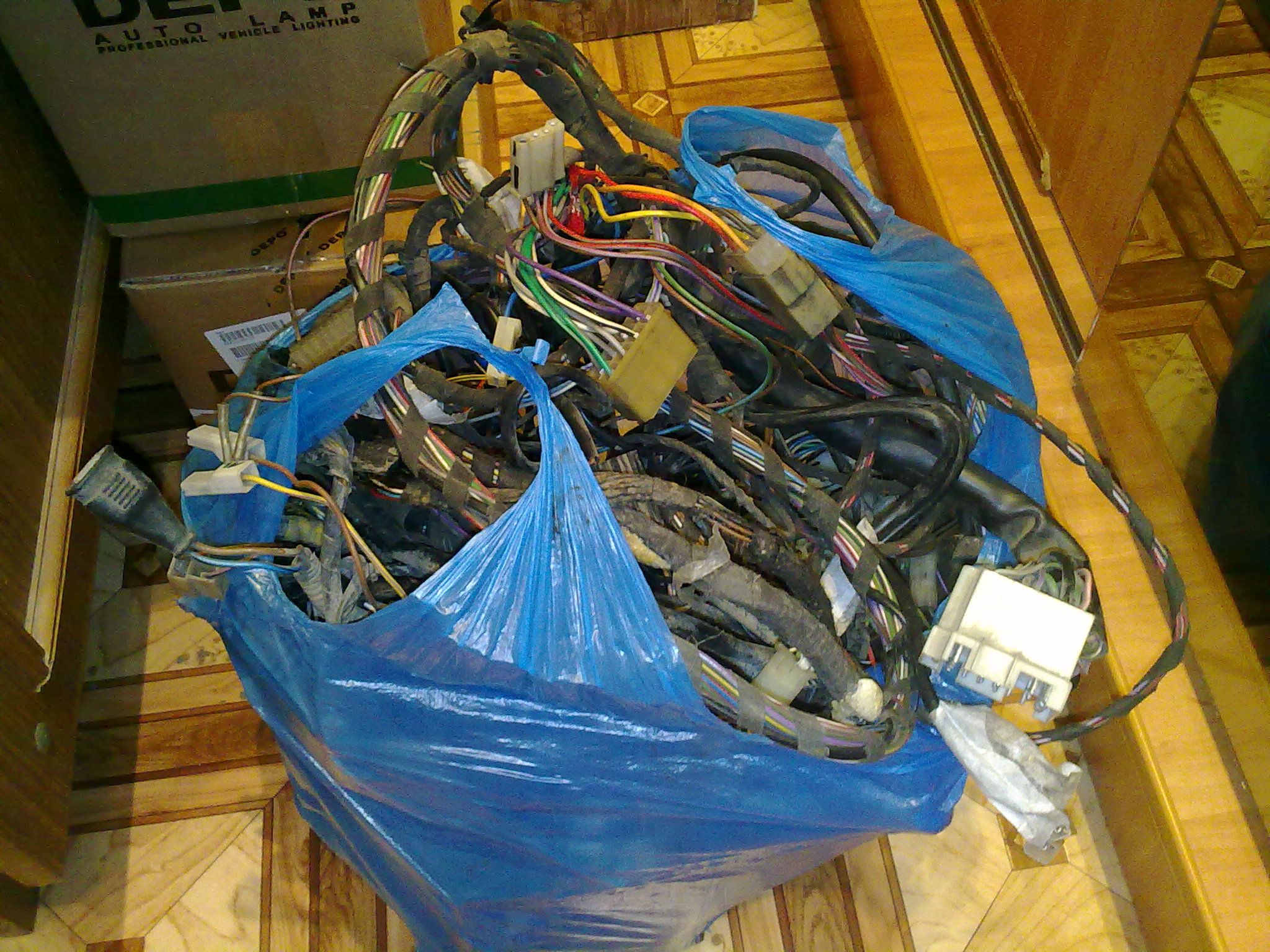

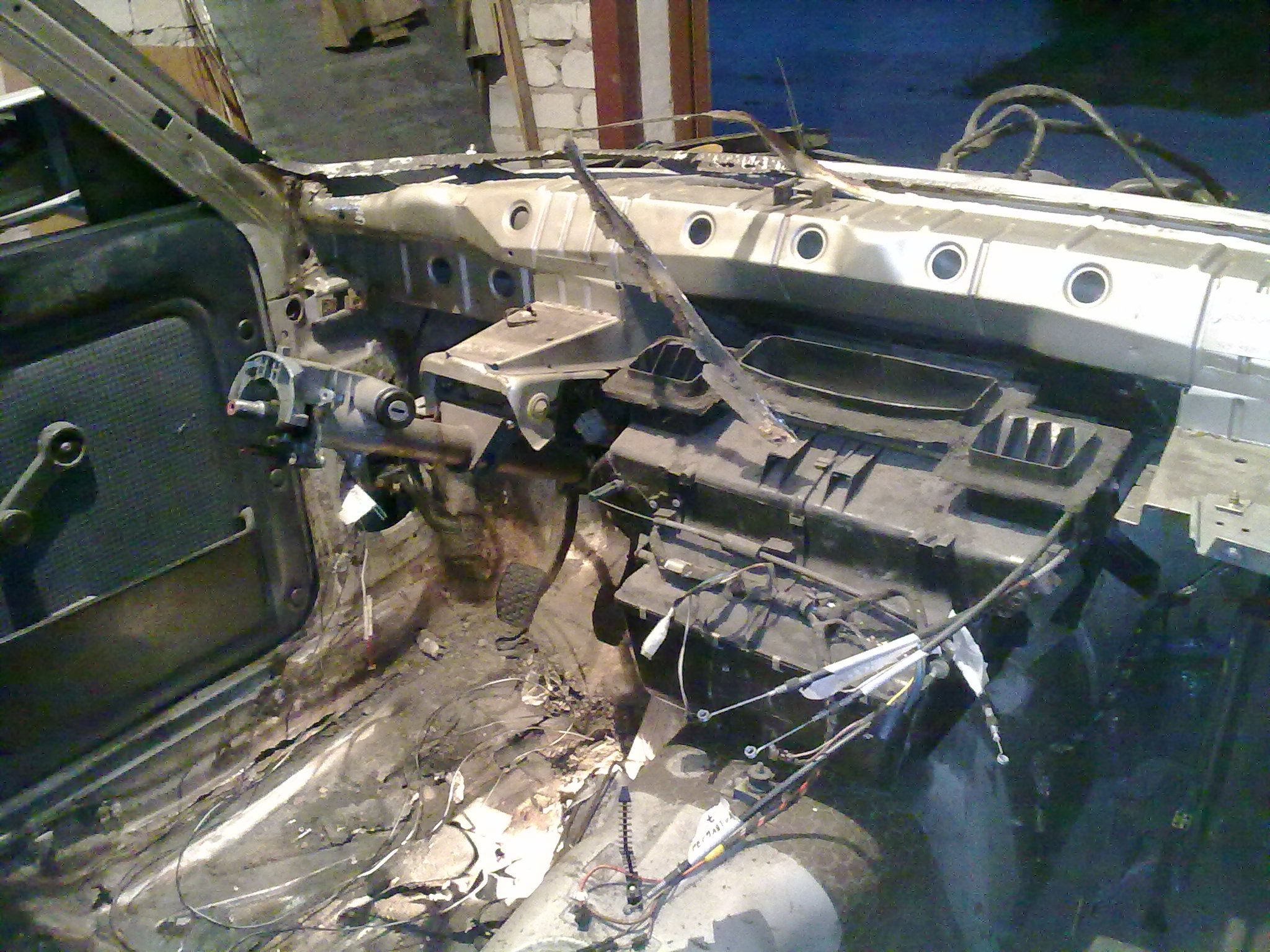

Вся проводка промаркирована для упрощения сборки.
Вся проводка благополучно извлечена и приволочена домой.  Буду мыть переизолировать  пропаивать и расчесывать. Заодно пропаяю провода сигнализации которые в спешке были уложены вкривь и замотаны изолентой.

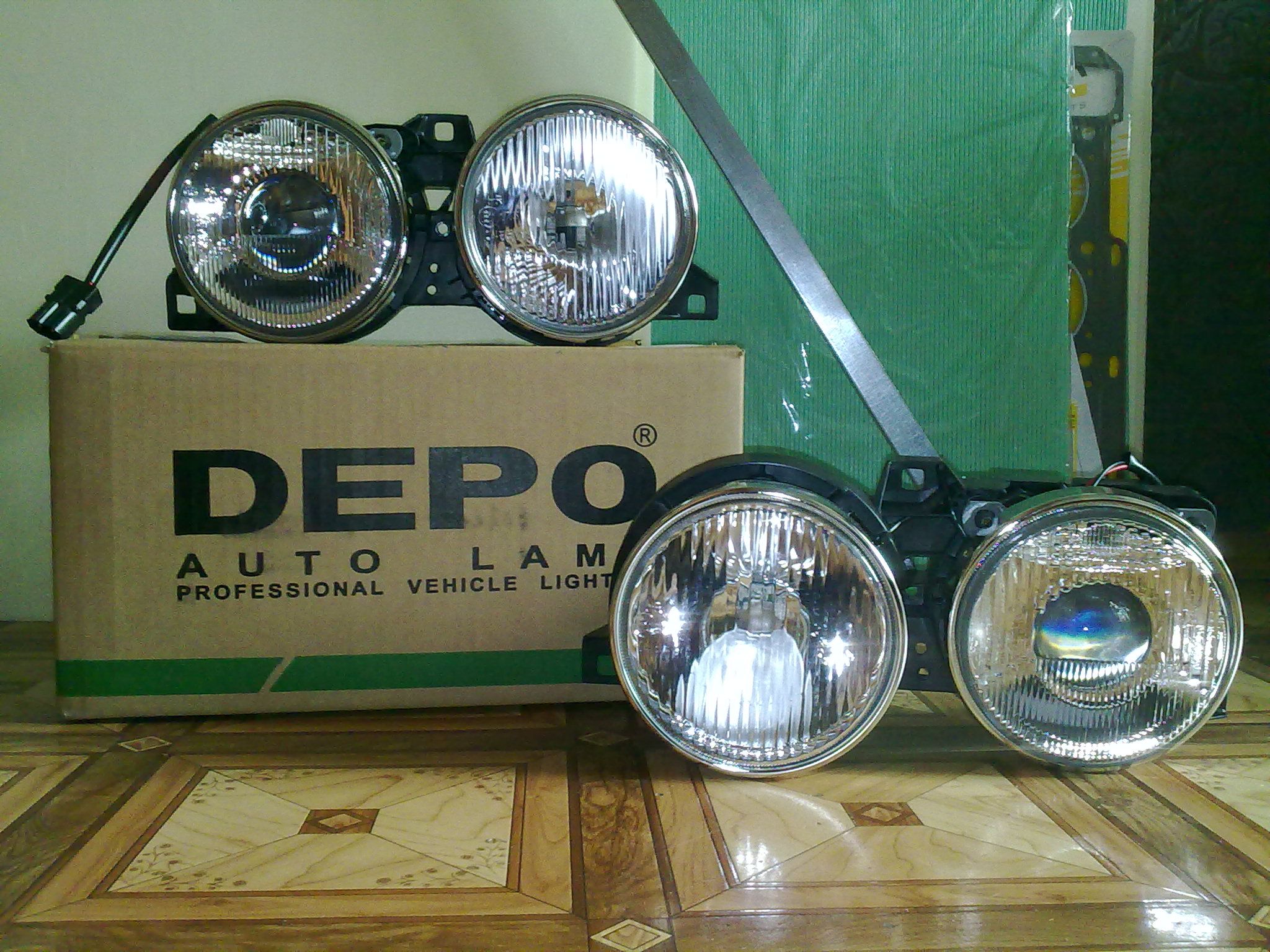

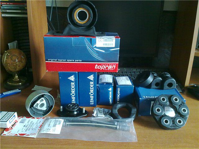

Update 1.3.7
Немного покупок.
Есть разные мнения об этой оптике. Что плохо светит, что кривые стекла, что плохое качество в целом и что даже влага просачивается внутрь фары. Но мое мнение такого- новая деталь есть новая . А 20 летняя - есть 20 летняя хоть и ориджинал. Фары я осмотрел , качество мне понравилось. Все прокладочки на месте , герметик ровным слоем, стекла без пузырьков воздуха внутри, крышки прилегают плотно, проводки все припаяны добротно. Вообще мне нравиться. Будет хорошая замена моим разбитым фарам после 3х ремонтов и с отражателями от таз 2106. А еще меня просто дико радует тот факт что на машину не выпускающуюся почти 20 лет , можно купить новые запчасти за разумные деньги. Пусть даже сделаны они в Гваделупе.
(кста качество зч и реальная страна производитель(а не надпись на коробочке) - это отдельная тема)
Тут новые штаны и резонатор

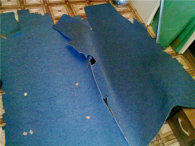

Корпус печи извлечен. Будет полностью перебираться. Уже полностью вымыт керхером. Вы не представляете сколько было вымыто кала из него и из радиатора печки как внутри так снаружи. А это все воздух которым дышит водитель , особенно зимой, при включенной печке. Так же доукомплектую его салонным фильтром. Как выяснилось салонные фильтры присутствуют только на авто с кондиционером. А все остальные - нет. И все бы ничего, но слой пыли в 3 слоя на торпеде после каждой поездки меня всегда доставал , не успеваешь протирать. Да и вообще это не экологично , гнать весь грязный воздух с дороги в салон. Тем более что крепления для штатного фильтра присутствуют. (об этом позже)
А так же шьется новый ковер в салон. Материал подобран один в один как по цвету так и по текстуре. Кусок гнилого нечто называемый ковром, отправиться на помойку. Кстати сколько я его не мыл керхером, труха и пыль так и не переставала сыпаться из него как только он высыхал.
На фото ковер уже выкроен. Когда сошьется примет нужную форму.
зы Отпуск закончен я вышел на работу на ремонт теперь совсем нет времени....

затратно)
« Ответ #220 : 30 Июля 2011, 13:09:37 »
"Есть разные мнения об этой оптике. Что плохо светит, что кривые стекла, что плохое качество в целом и что даже влага просачивается внутрь фары. Но мое мнение такого- новая деталь есть новая . А 20 летняя - есть 20 летняя хоть и ориджинал"
а новая хелла,бош, оригинал, это еще лучше
  • Сообщений: 7877
  • Репутация +927/-379
« Ответ #221 : 30 Июля 2011, 13:35:14 »
сколько стоит новая хелла комплектом ? 12-16 тысяч рублей это ценник за комплект ведь ?
  • Сообщений: 3073
  • Репутация +297/-22
« Ответ #222 : 30 Июля 2011, 13:41:27 »
Неплохо затарился)))) А Винстон на сдачу дали?)))) Ковёр поближе можешь сфотать?
Винстон - это заначка)
Смогу когда будет полностью готов.
затратно)
Жить вообще дорого)) все время надо за что то платить.
Не могу не согласиться. Но у меня более рациональный подход к ремонту и к тратам. Фетишизмом не страдаю, явный колхоз не приемлю.
  • Запчасти на 525i & 735i
« Ответ #223 : 30 Июля 2011, 13:49:55 »
фары хелла это не фетишизм это как раз рациональный подход
  • Сообщений: 7877
« Ответ #224 : 30 Июля 2011, 14:18:34 »
поймут они тебя Дима лет через 5 а то и через 10 , когда придется поменять два раза депо. ну либо поймут сразу но осознанно пойдут на депо. так сколько хелла то стоит ? если 12-15 т.р. то это относительно терпимо )
