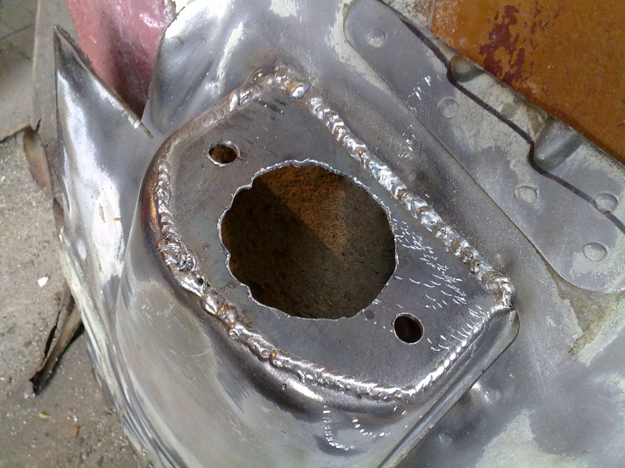

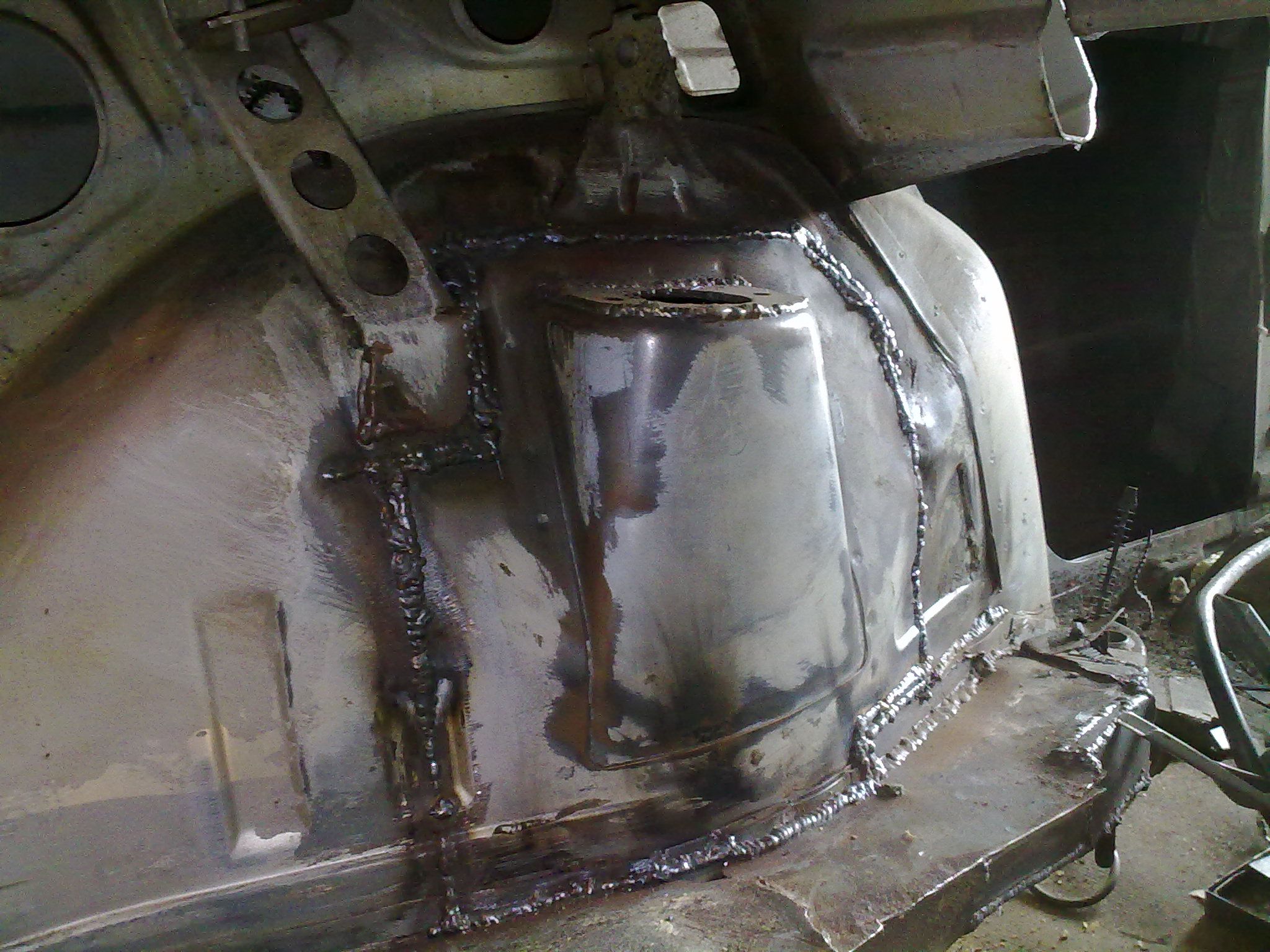

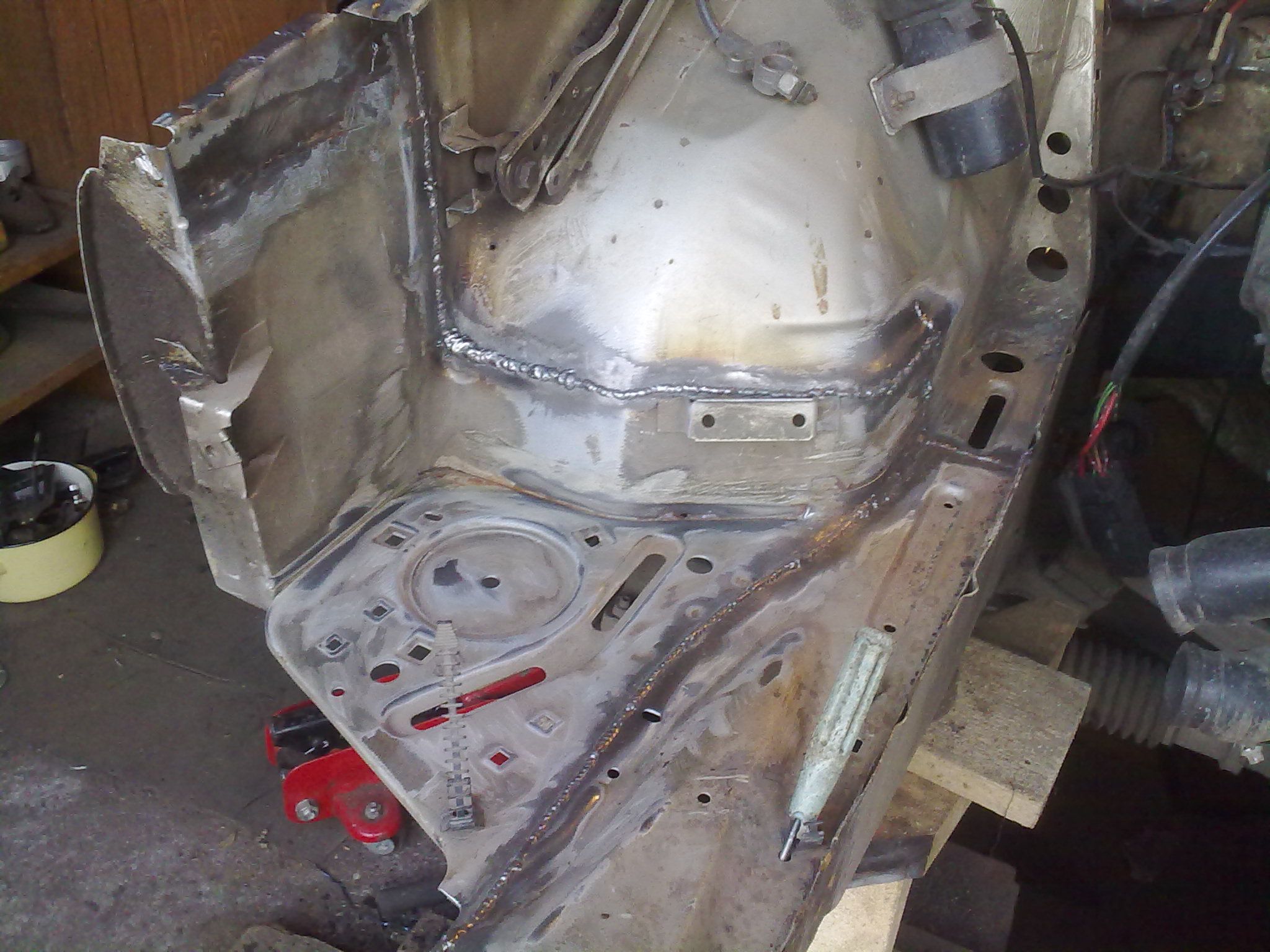

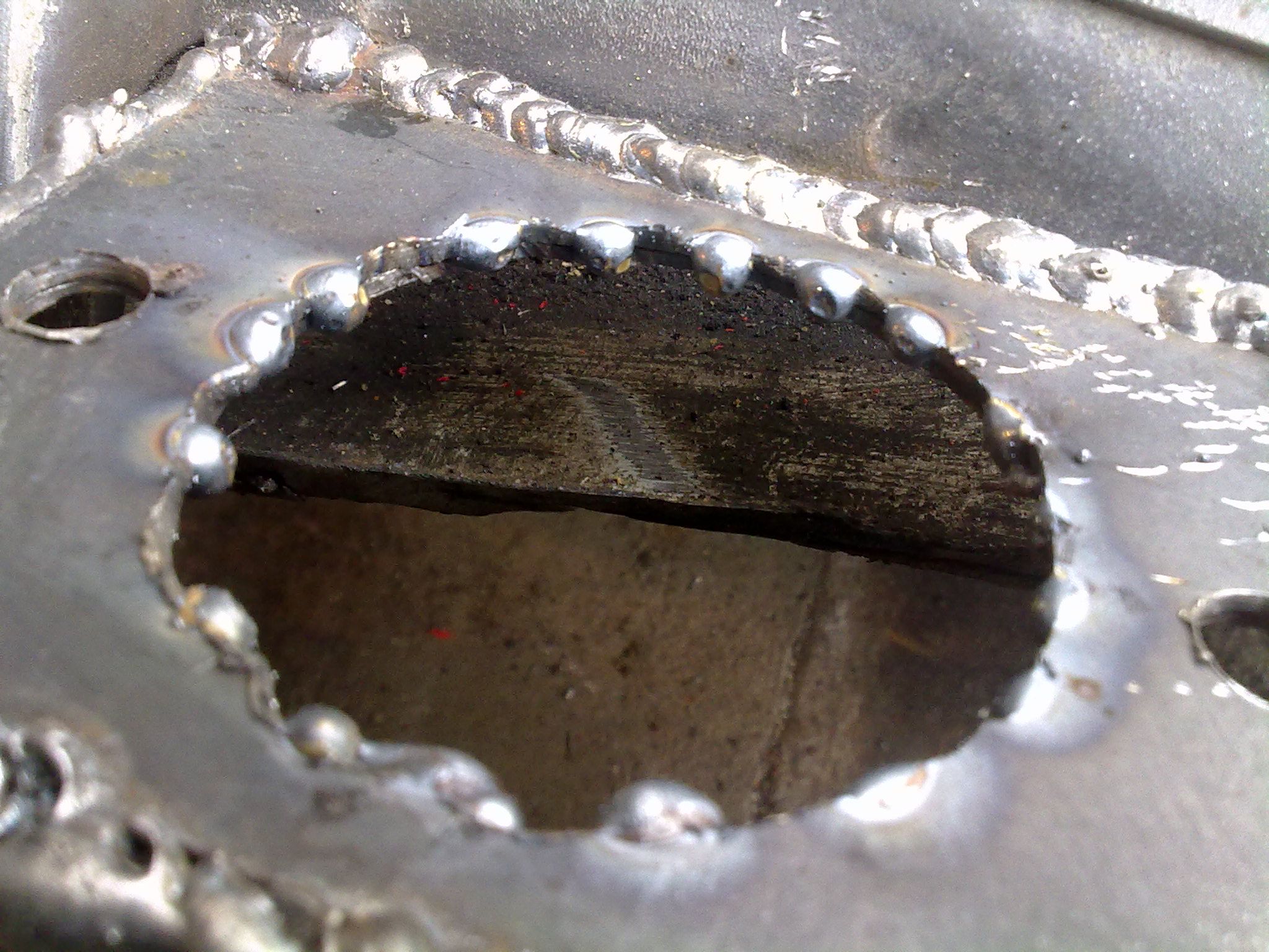

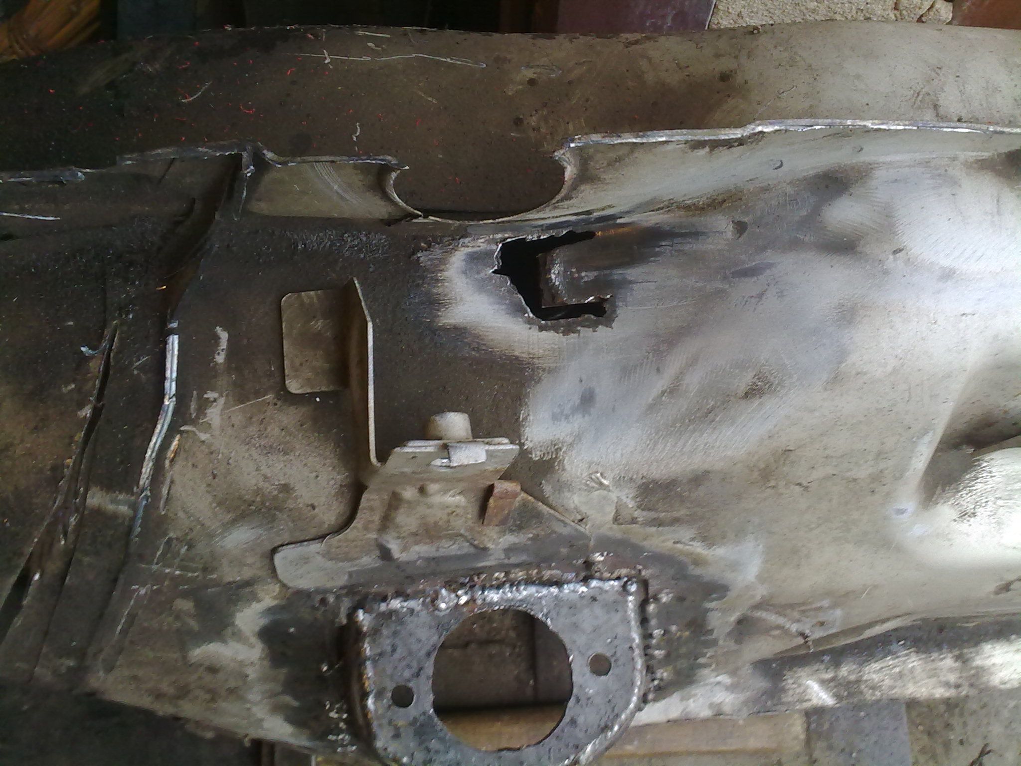

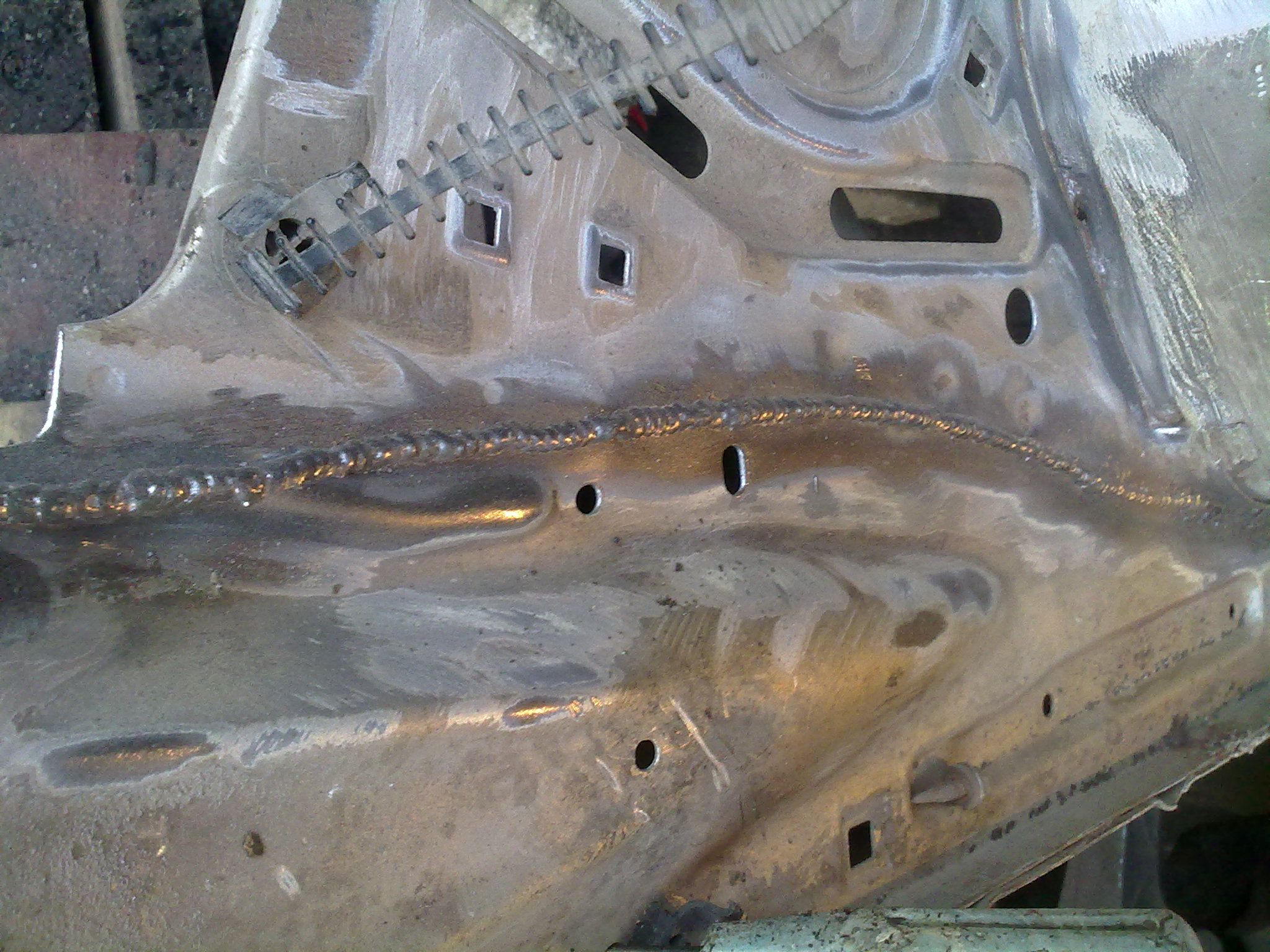

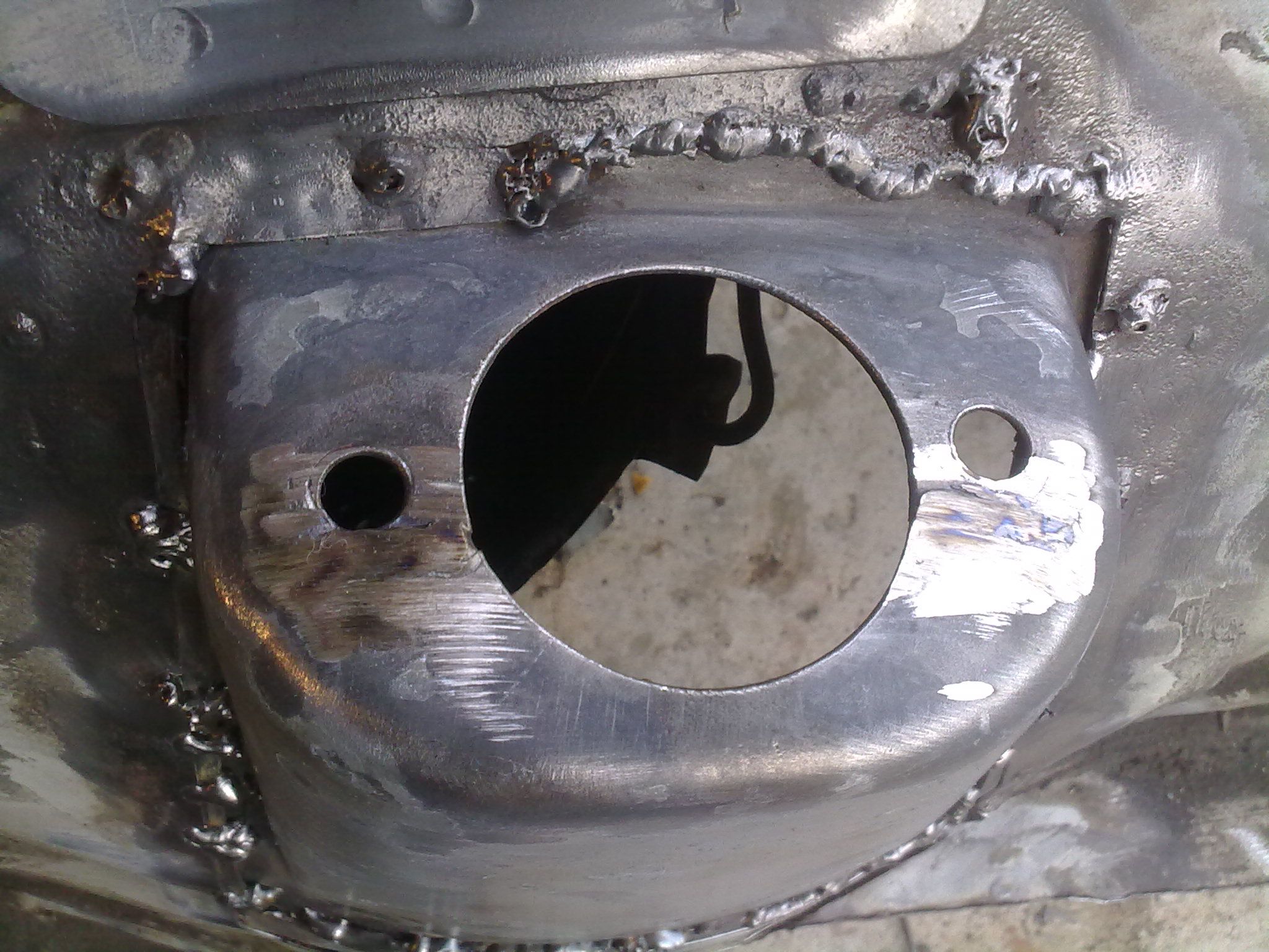

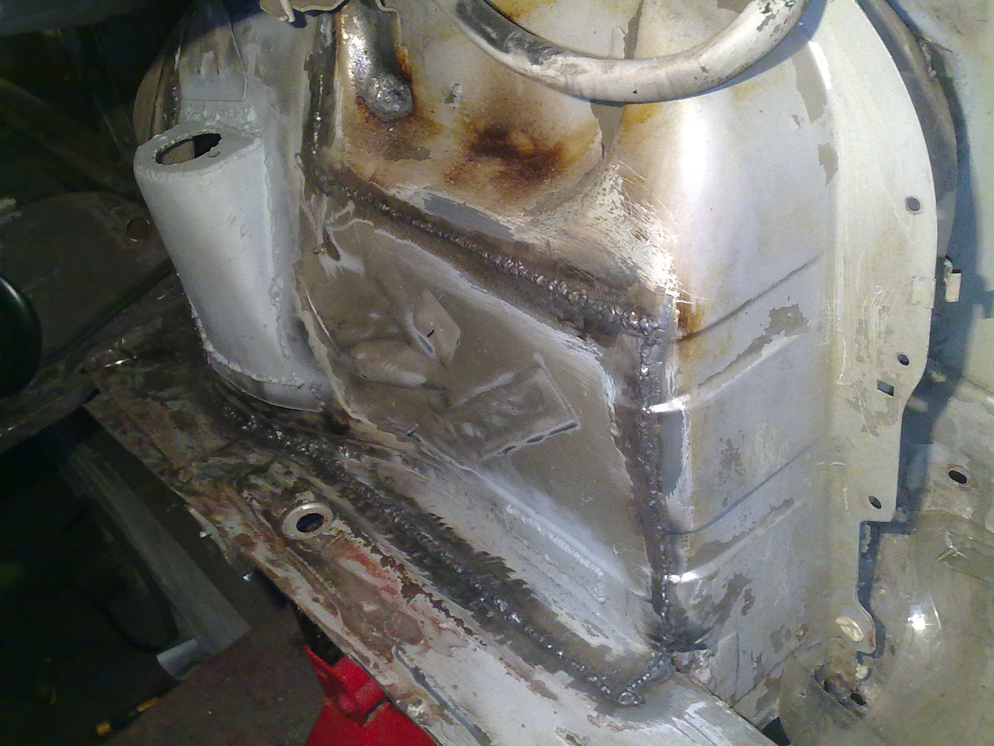

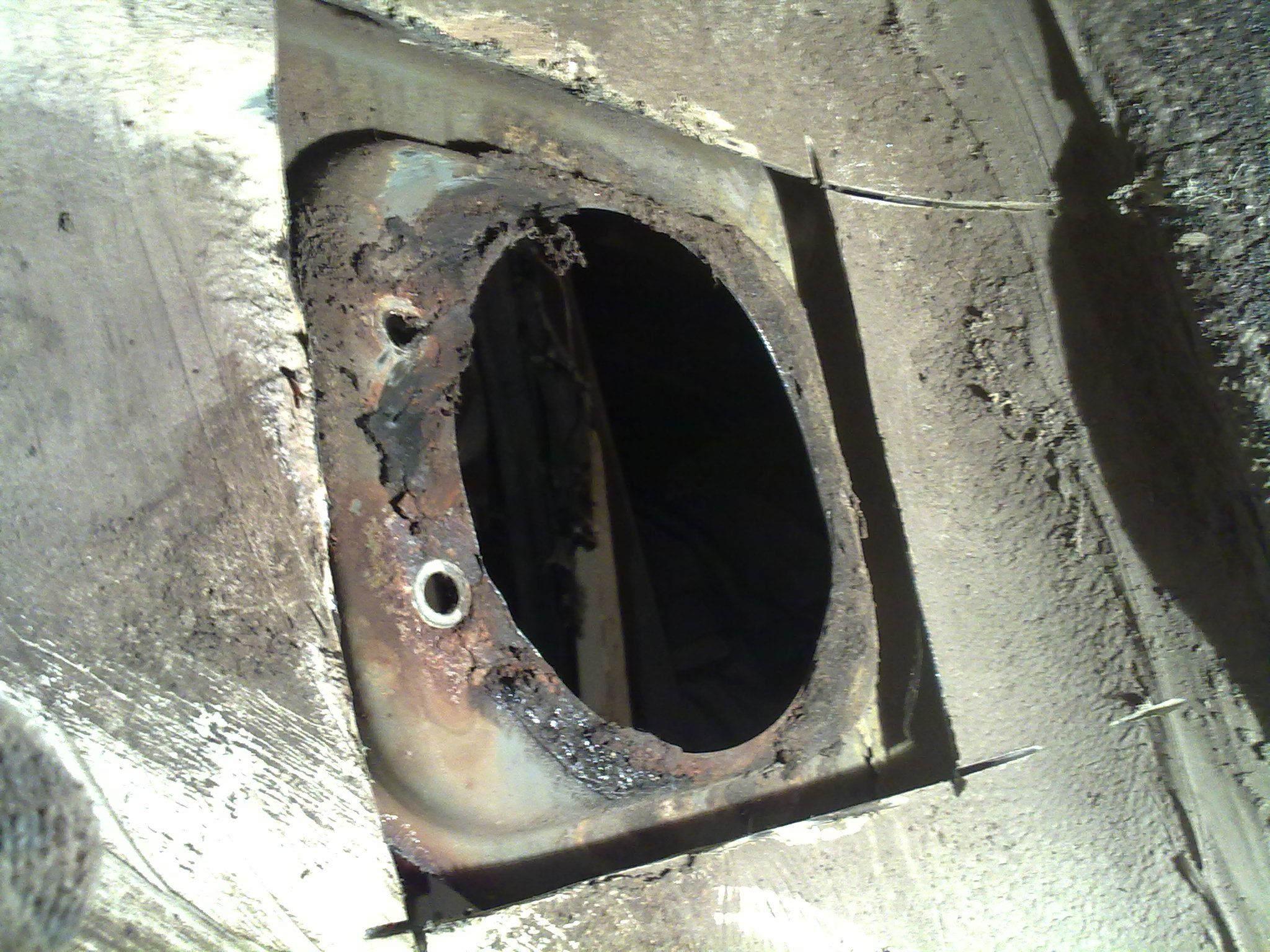

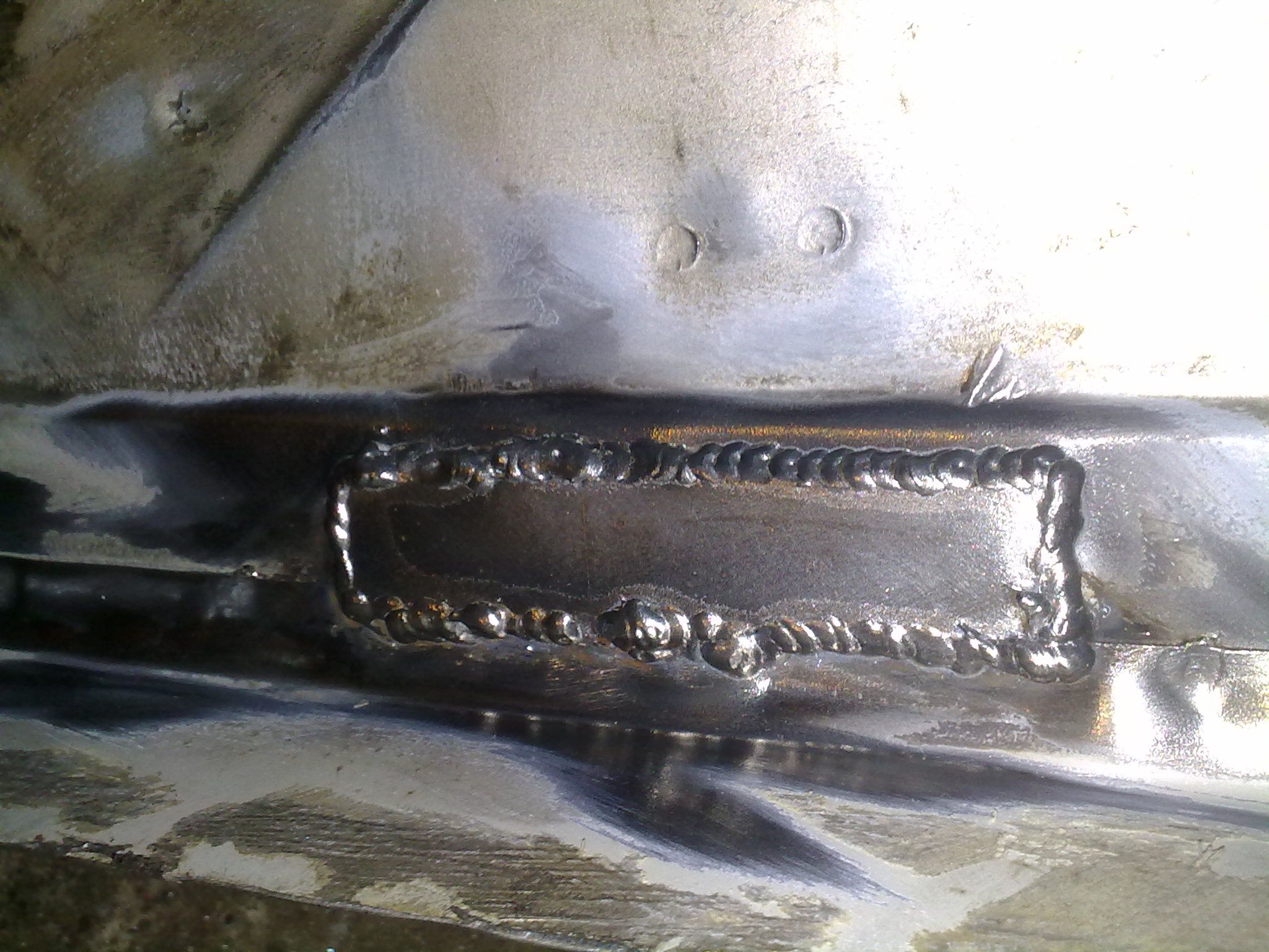

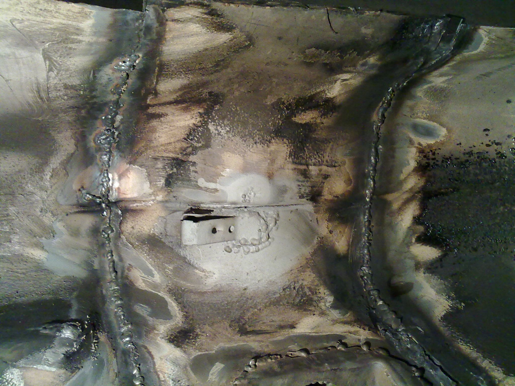

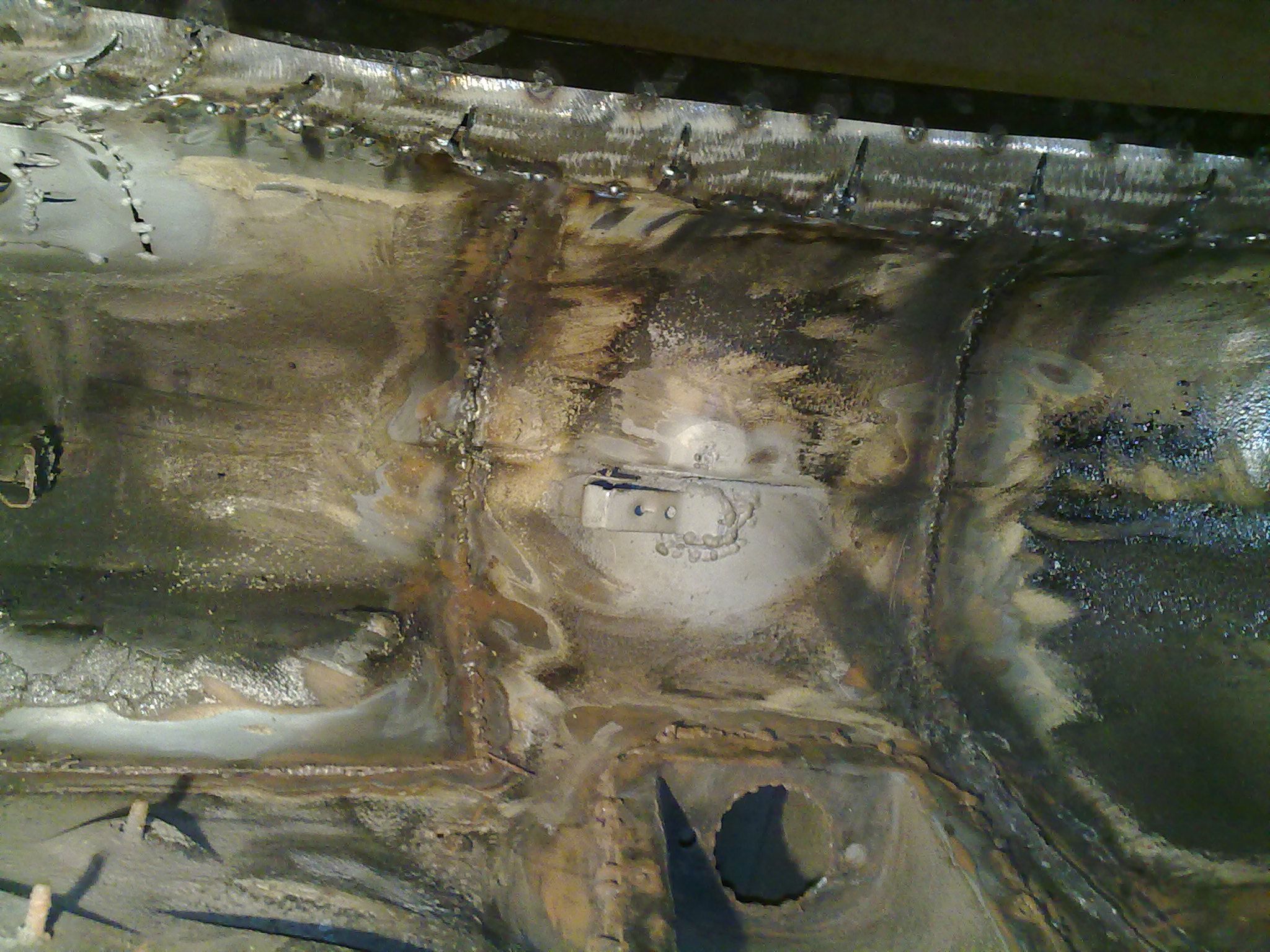

Итак за последние 4 дня прожитых в гараже, было сделано еще кое что.
Приварена эта штуковина.

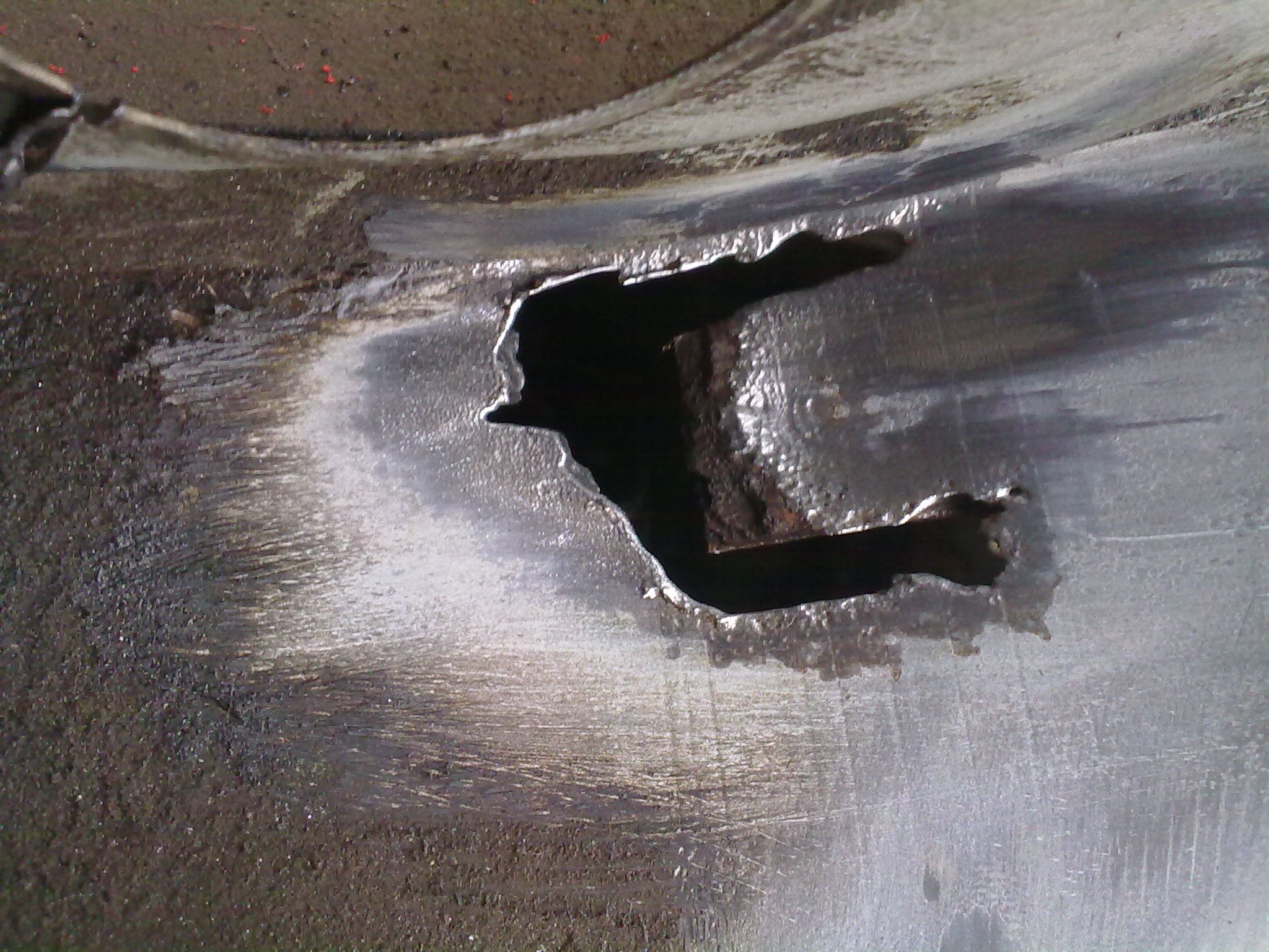

Заварены пару трещин на донорском стакане.
У меня со стаканами задними было тоже самое. Верхняя часть лопнула и сгнила. Вообщем я решил заранее , пока удобный доступ. Усилить стаканы. Вот таким образом.
Прихватил точками для надежности.

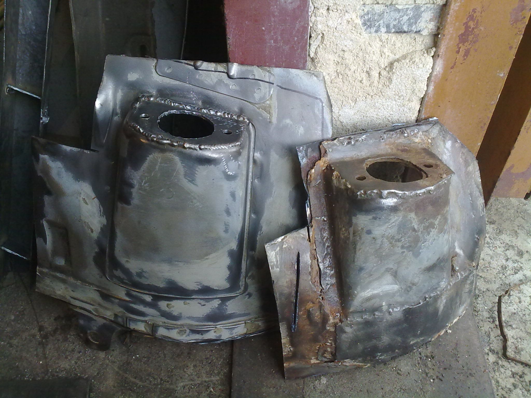

Мой старый стакан и новый донорский.

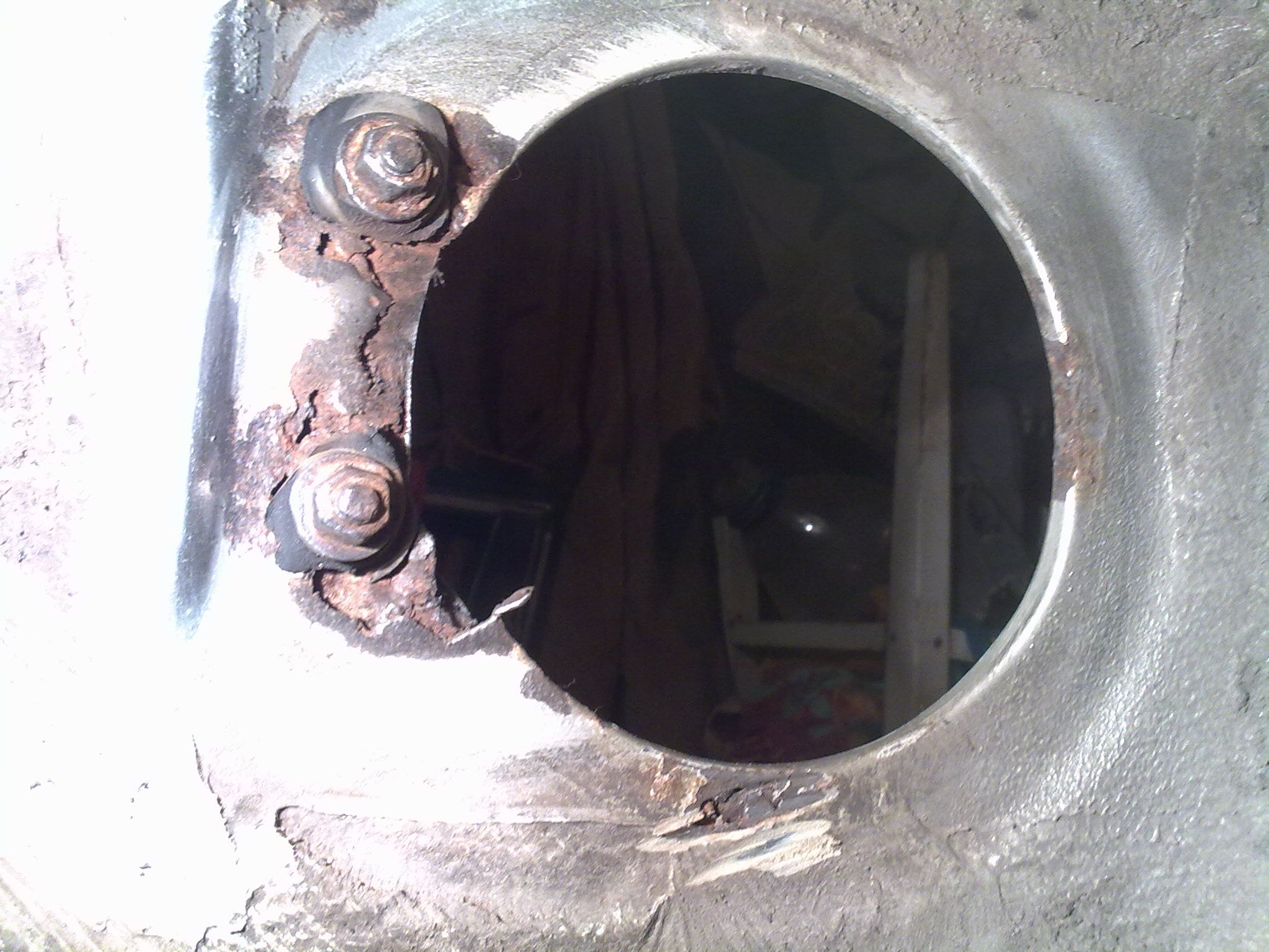

С обратной стороны брызговика есть крепление. В этой части сильно гниет металл. На моей части кузова было так. Донорский брызговик не стал исключением.
Тут обошелся без заплатки.

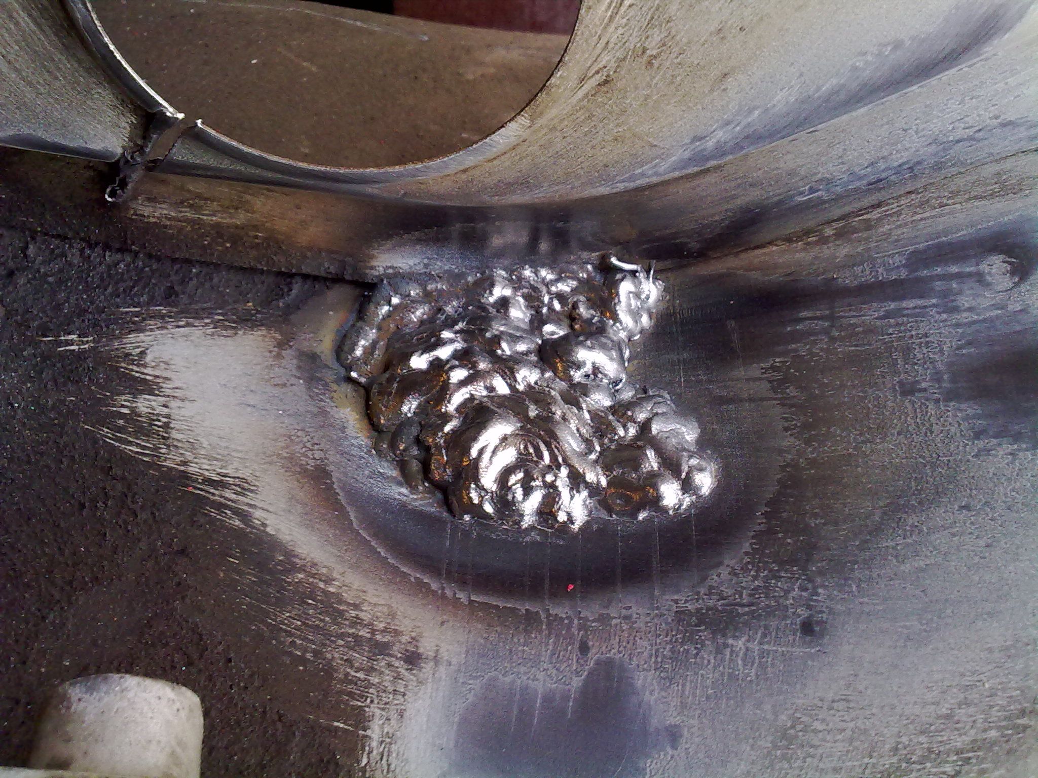

Вот еще одна маленькая дырочка заварена.

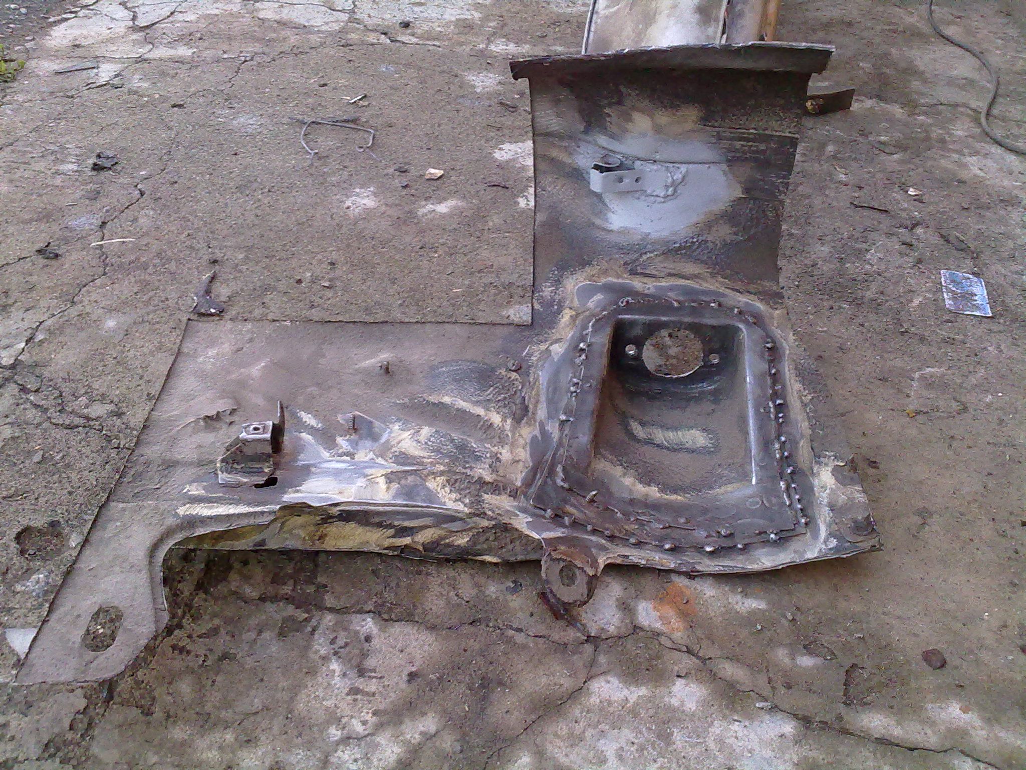

Правый стакан с куском брызговика. Вот эту вот деталь нужно приварить.

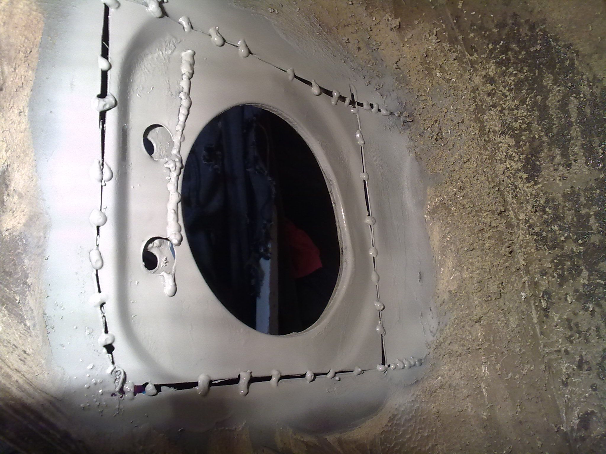

А это с обратной стороны лючка бензобака.
Это все нужно замазать герметиком.

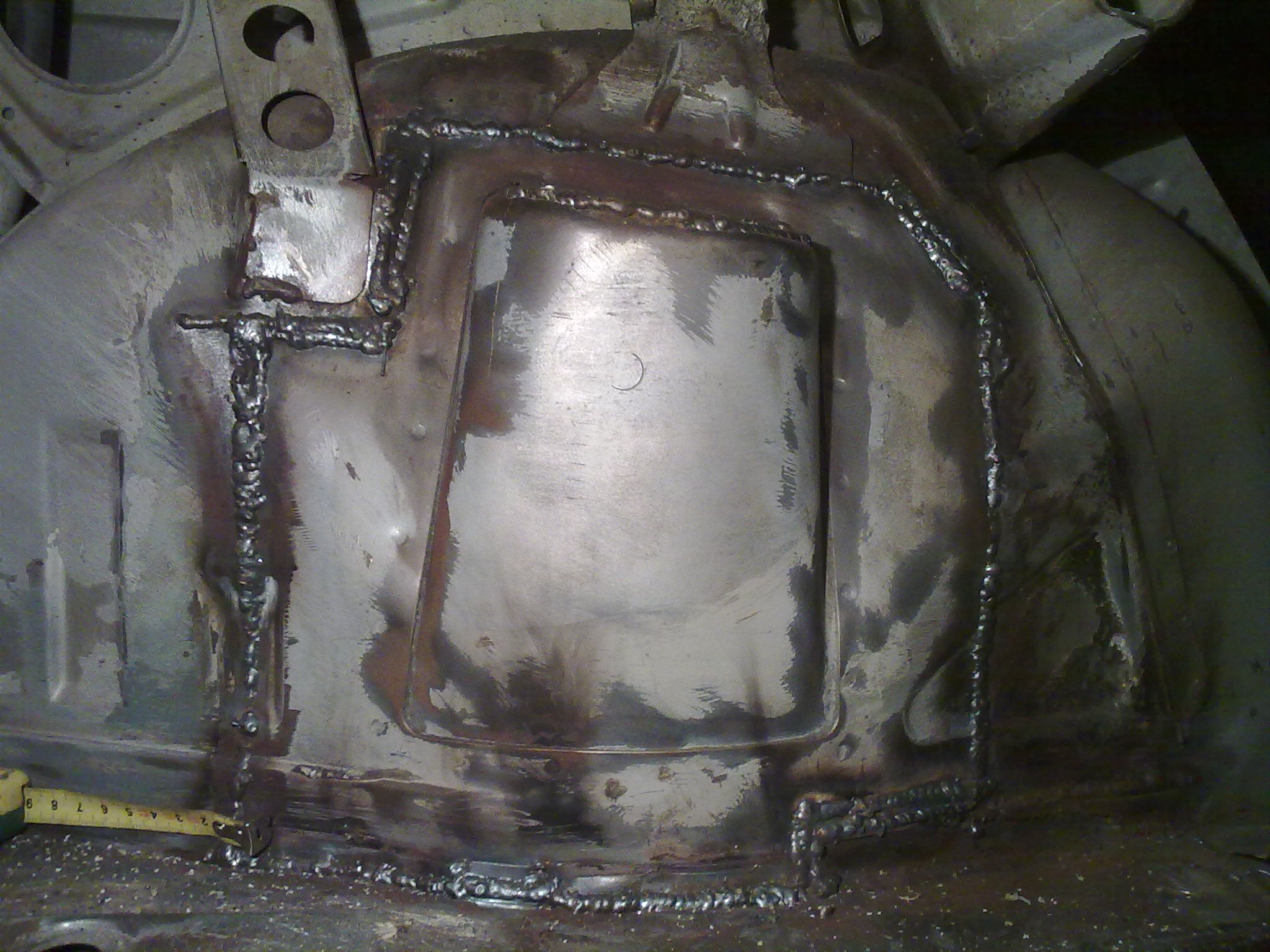

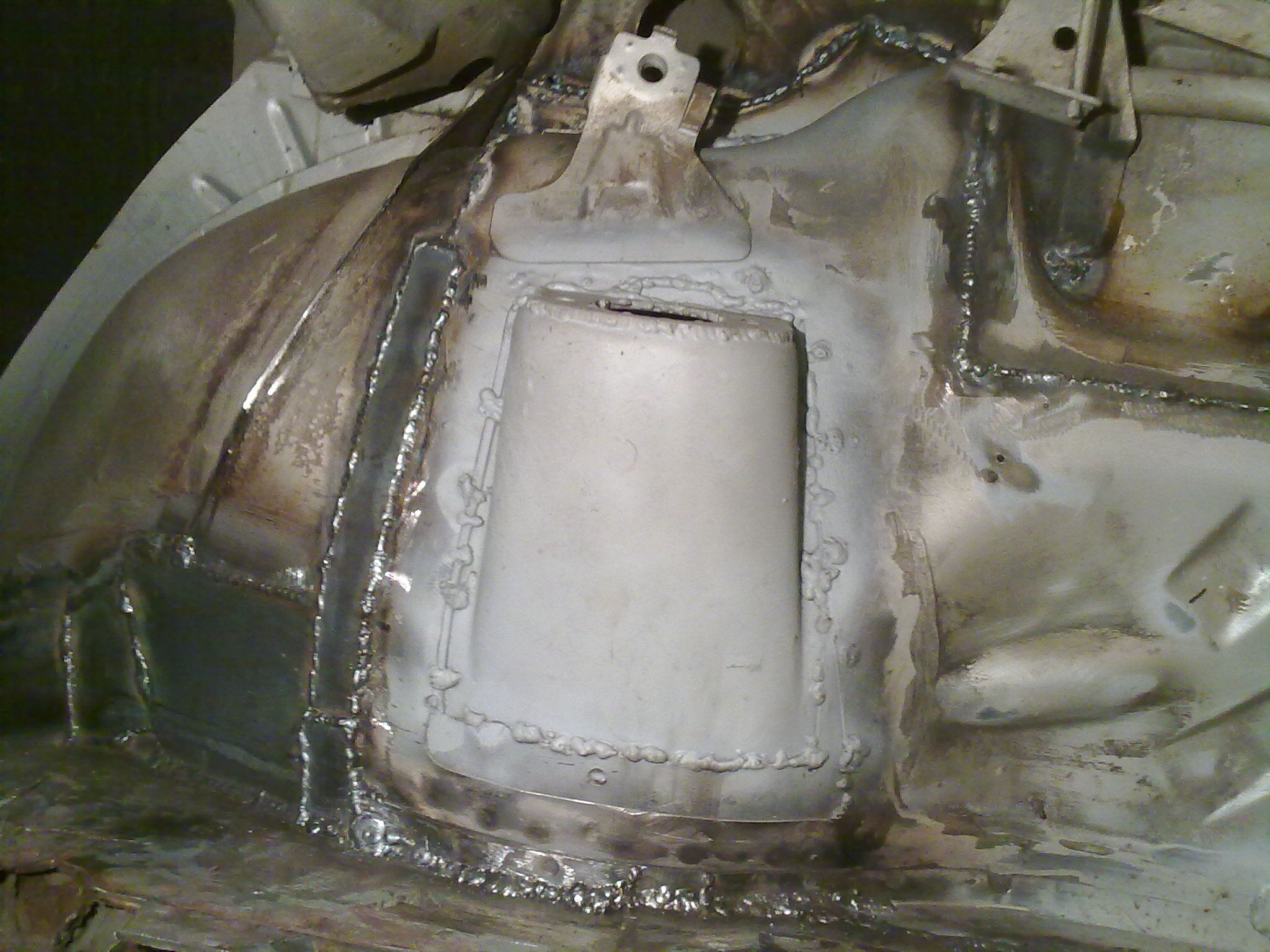

Ну  и наконец приваренный левый стакан.
А затем правый. Это было не просто черт подери...
Контрольные измерения показали 95% симметричность.
А это вид брызговика снизу. Швы стремные. Но тут я к красоте не стремился ибо оочень неудобно.

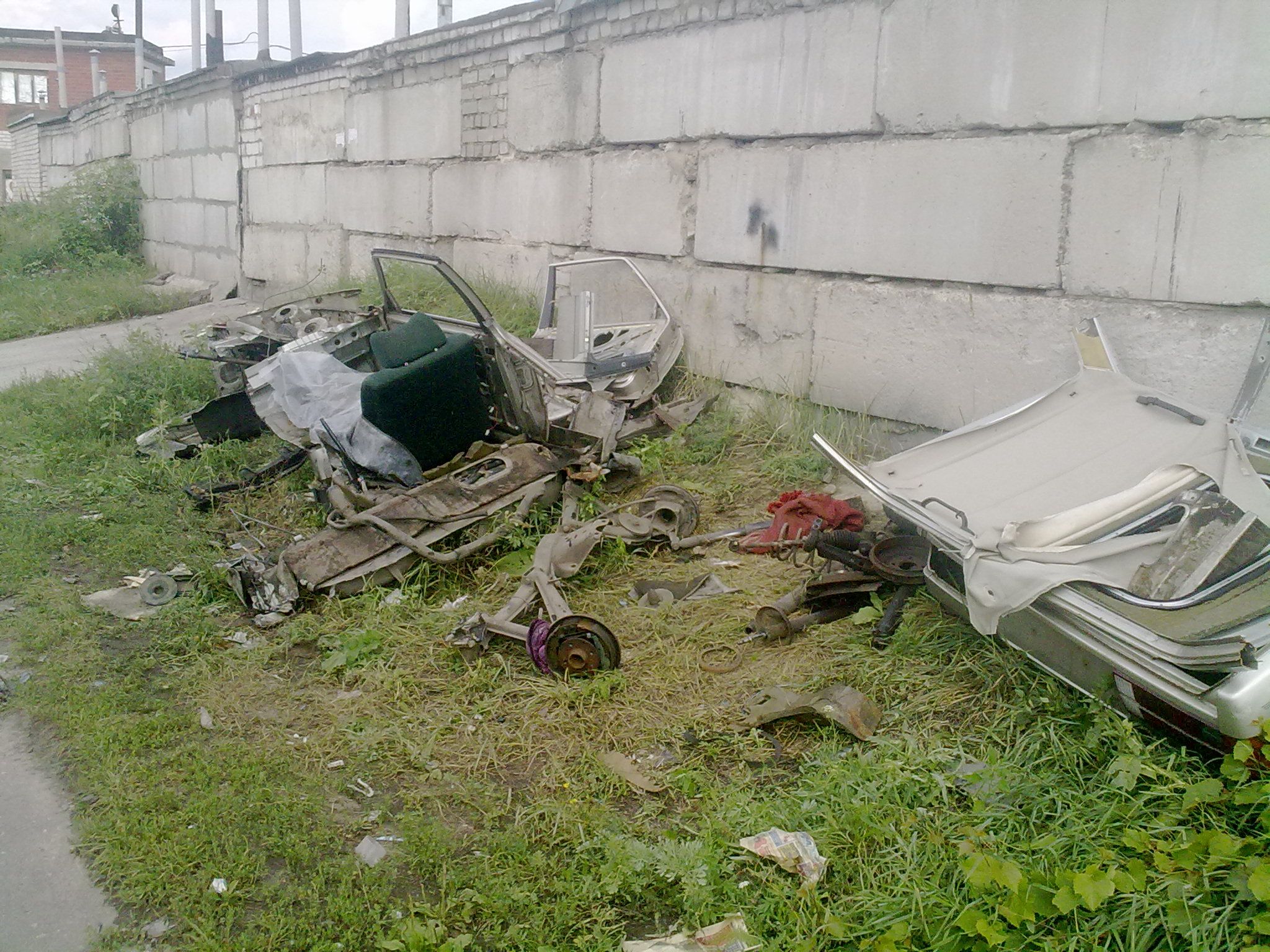

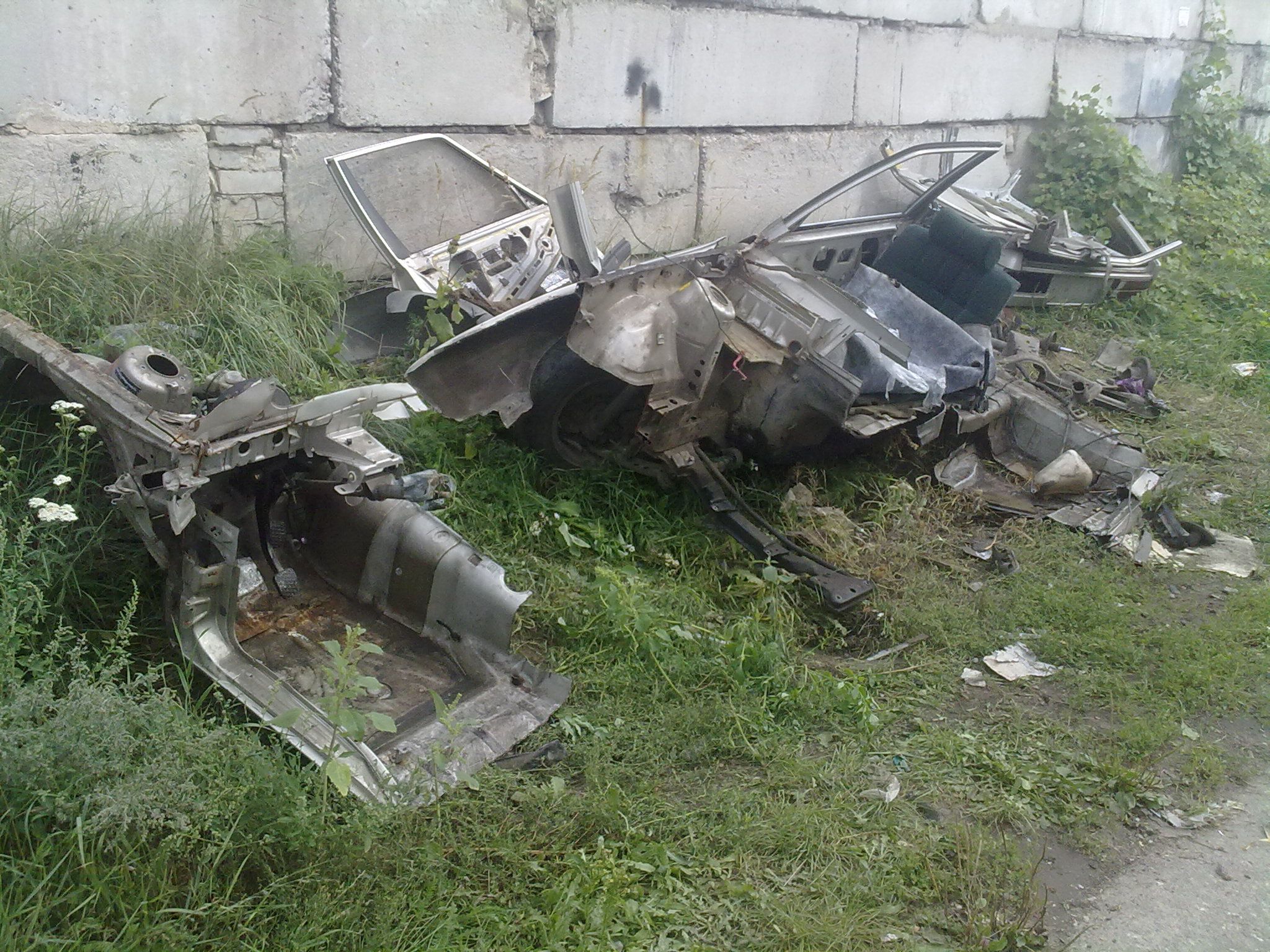

Между делом донор совсем перестал походить на когда то ездивший автомобиль.
А больше похоже на подрыв фугаса. Но зато он дал жизнь другой е30 и спасибо ему за это.

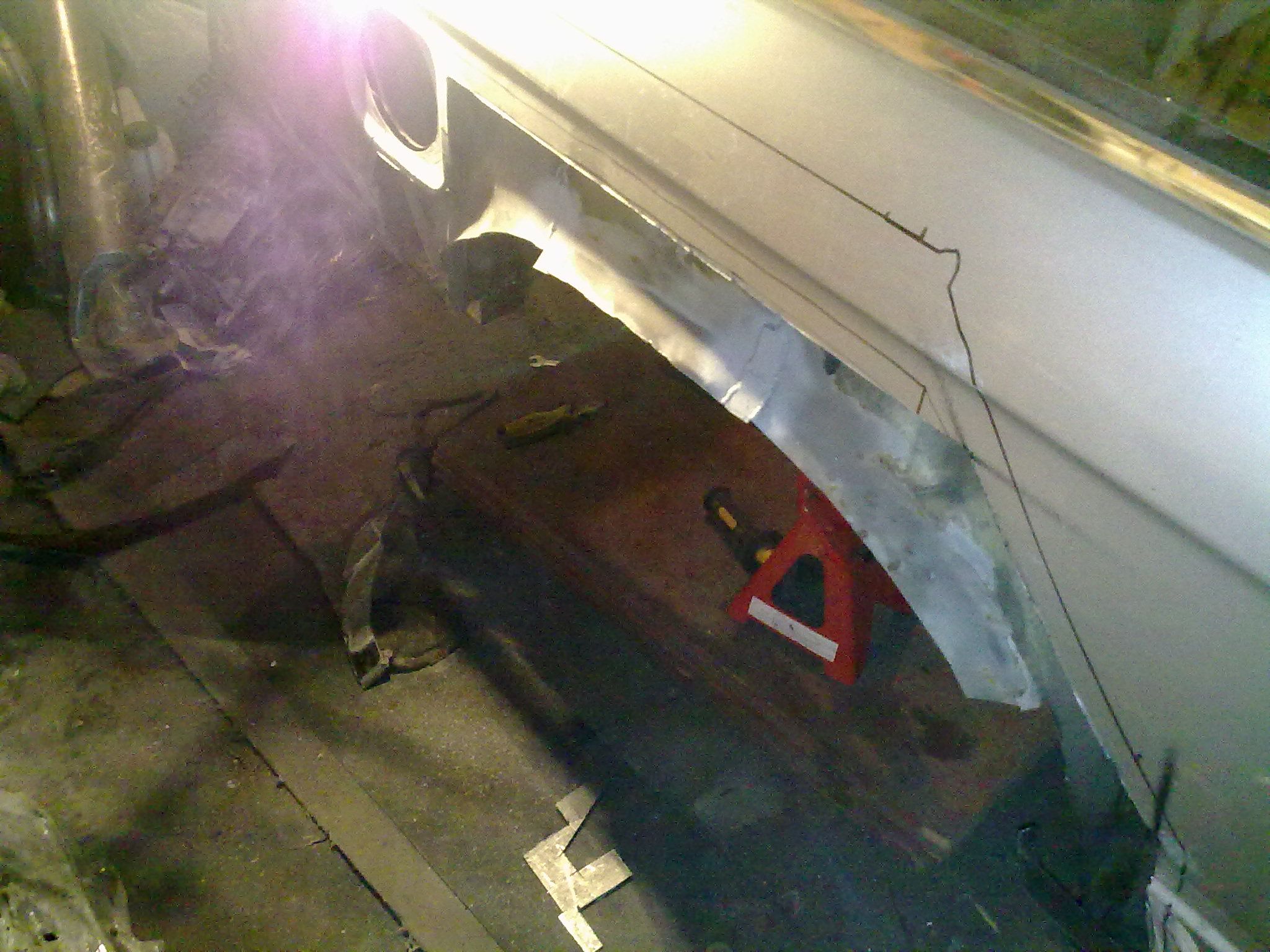

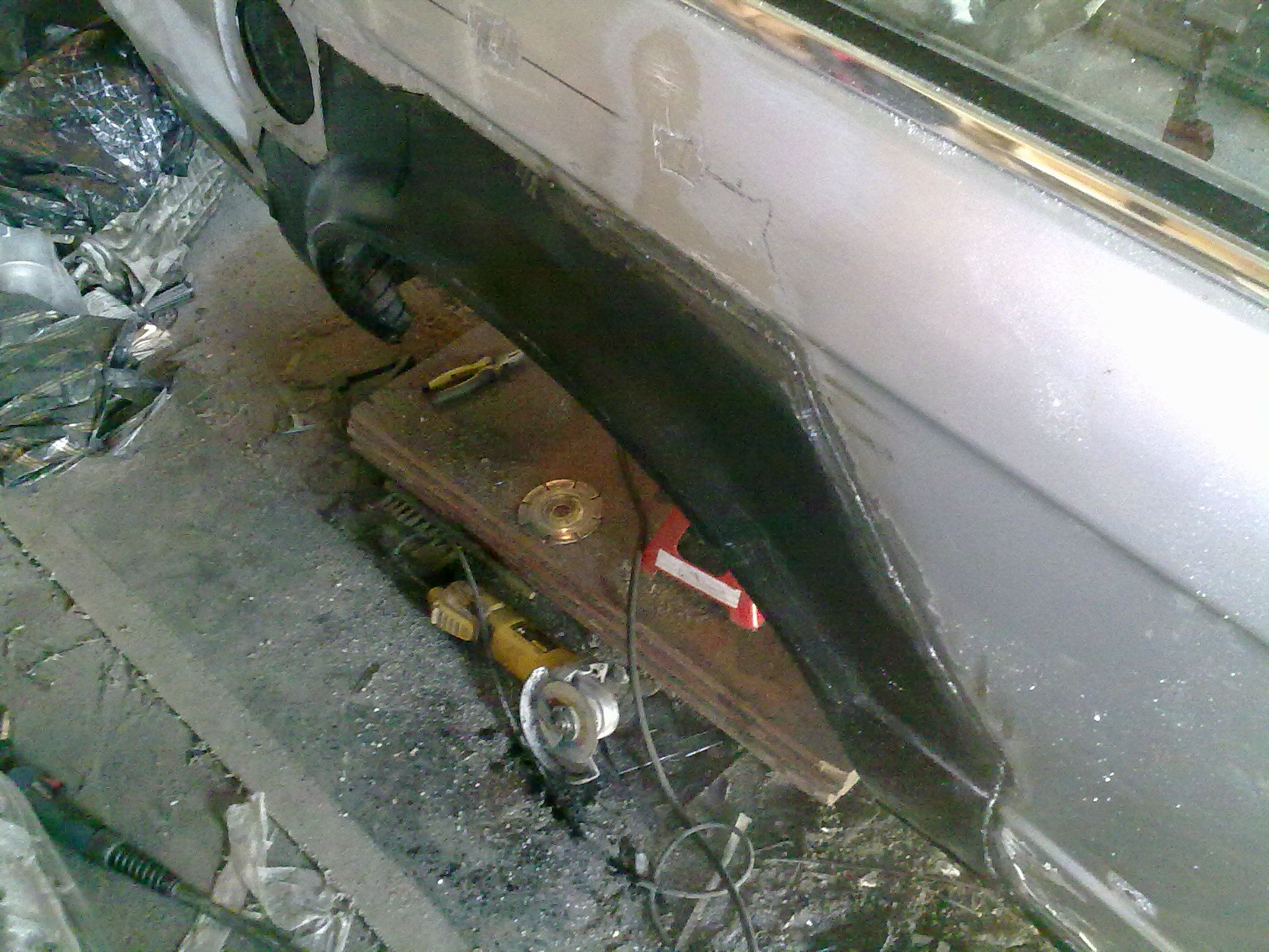

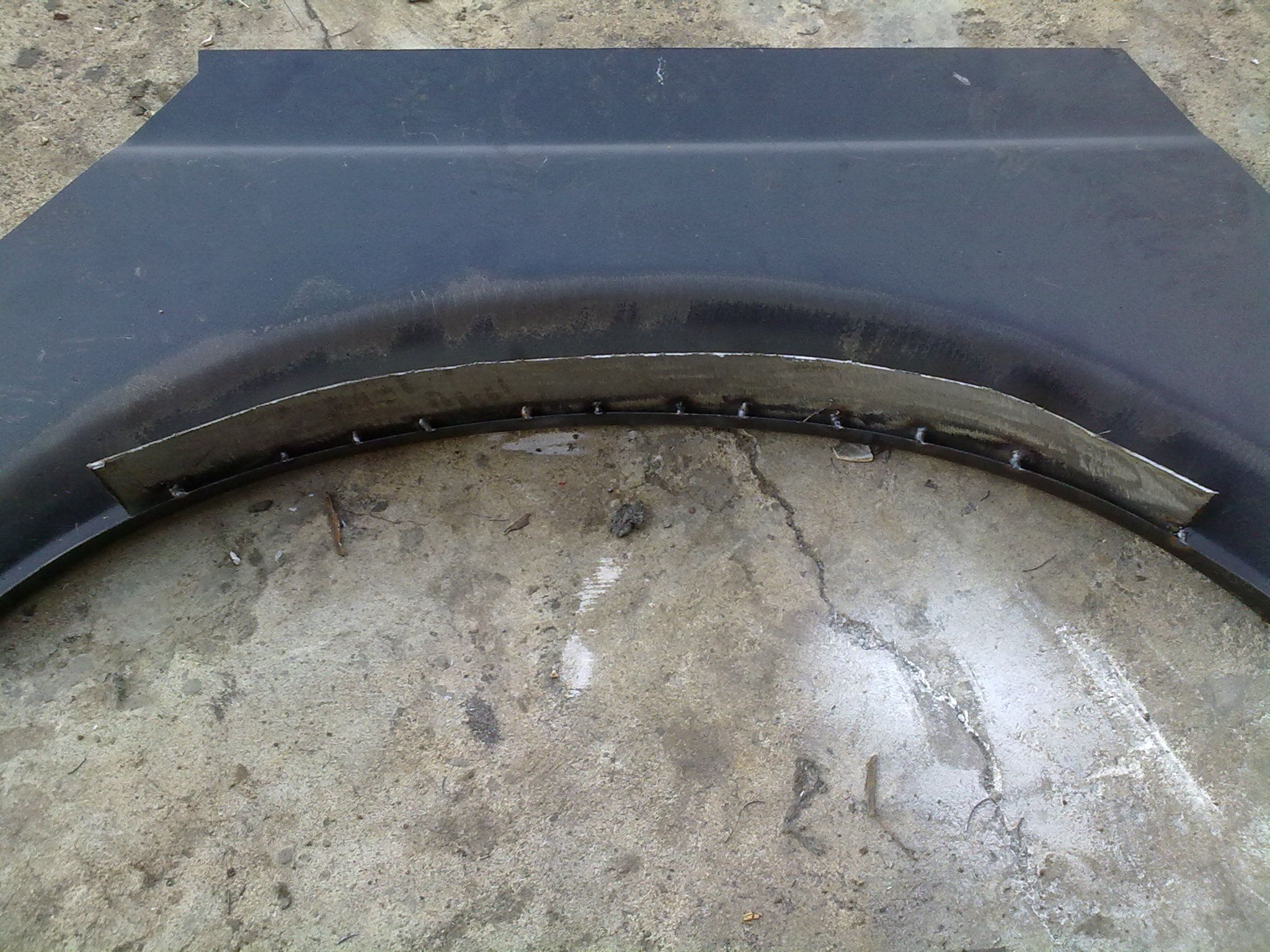

Переходим к задней арке.

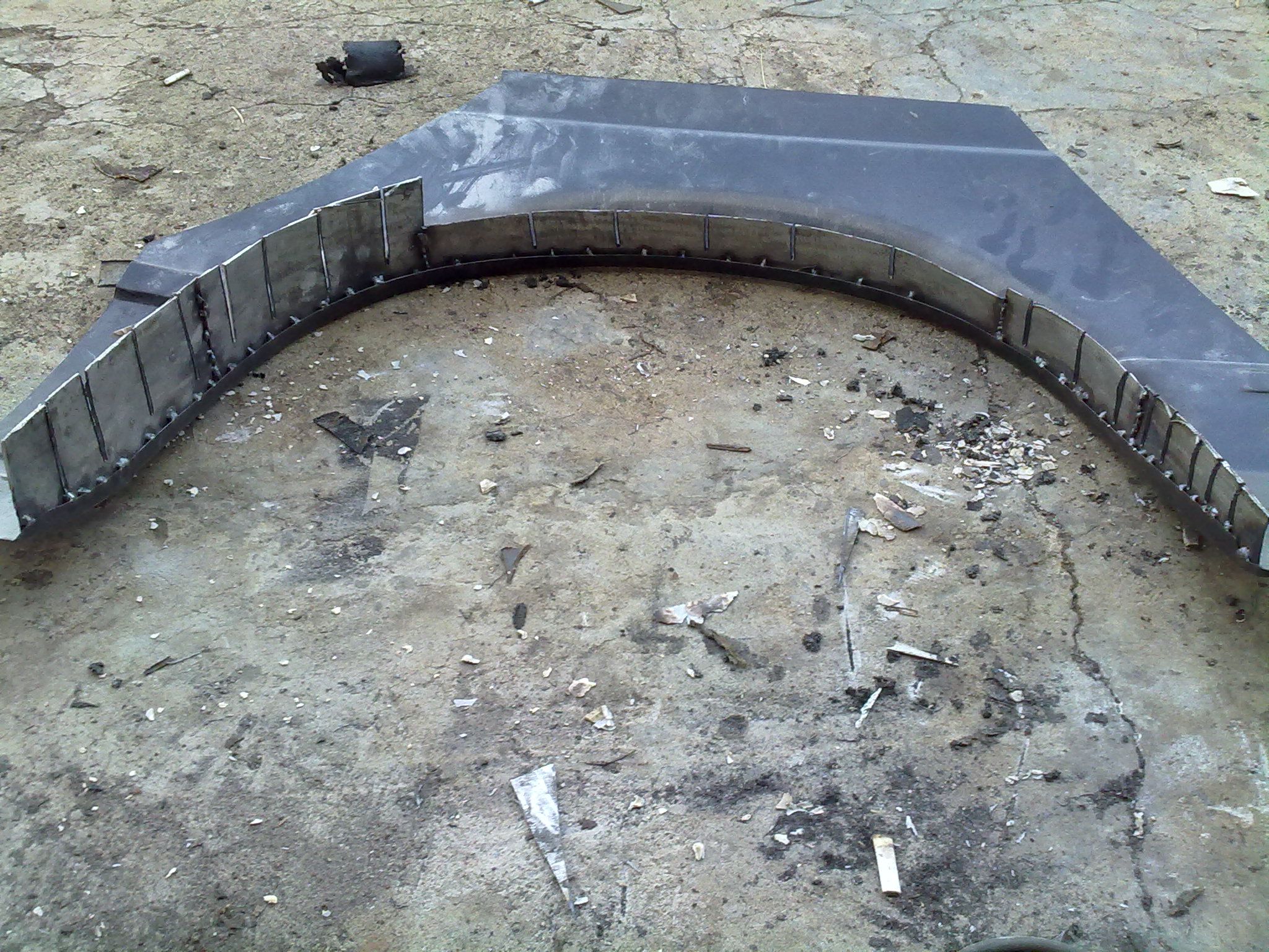

В голове у меня было пару идей как восстановить полоску сгнившего брызговика прилегающего к крылу. Я выбрал вот такой.
А именно наварил 5 пластины
И надрезал их на сегменты. Что бы их можно было согнуть.

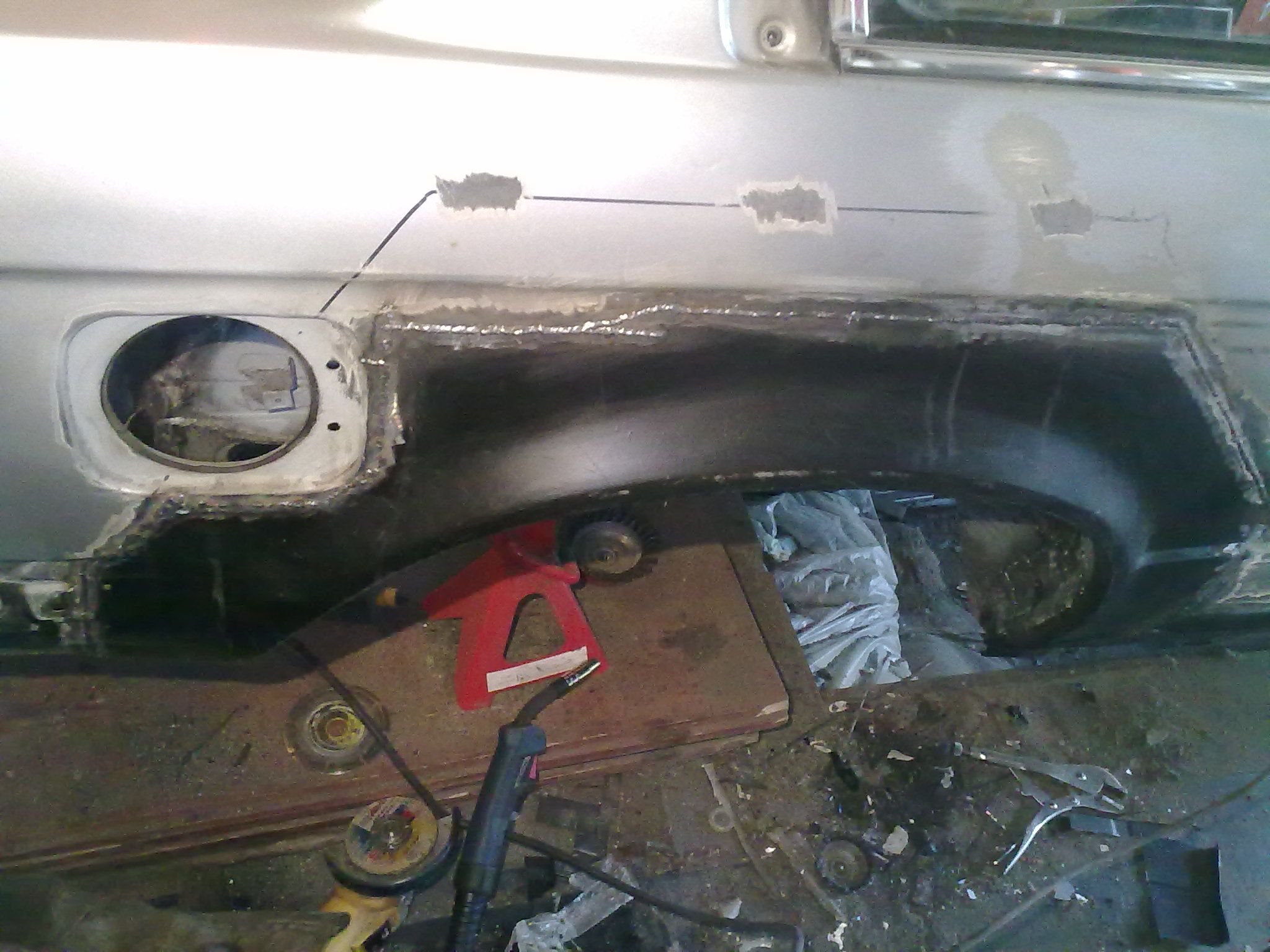

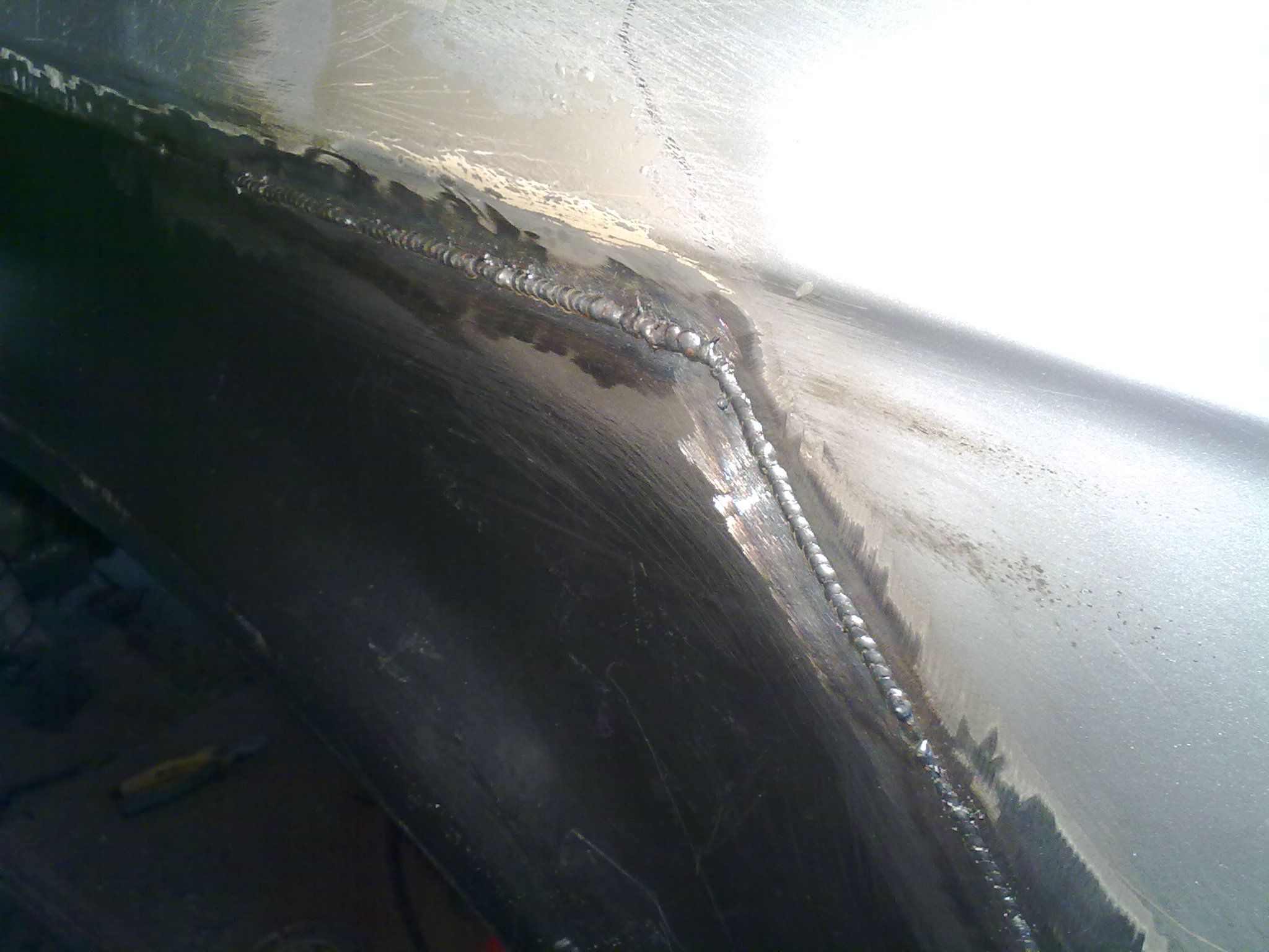

Теперь вырезаем крыло на машине.
Подгоняем и привариваем снаружи. Подгонка и вырезка детали по нужной форме очень хлопотная часть ремонта. Она занимает большую часть времени. Так как приваривать арку я решил не  внахлест а встык.

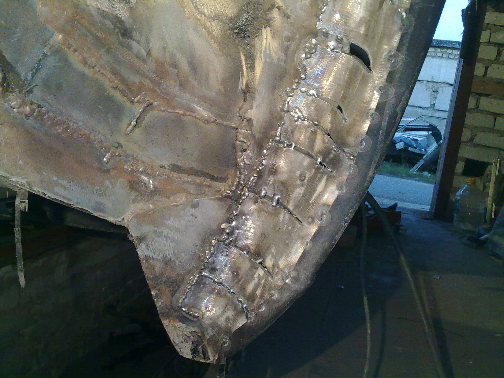

Внешняя сварка закончена. Переходим ко внутренней части. Загибаем эти лепестки и привариваем к брызговику. Я сделал точкам. Ибо заваривать все эти промежутки между лепестками потолочным швом, крайней степени издевательство над собой же. Надеюсь герметик и мастики для днища спасут ситуацию с этими прорехами.
Пока все. Берегите свое железо.
