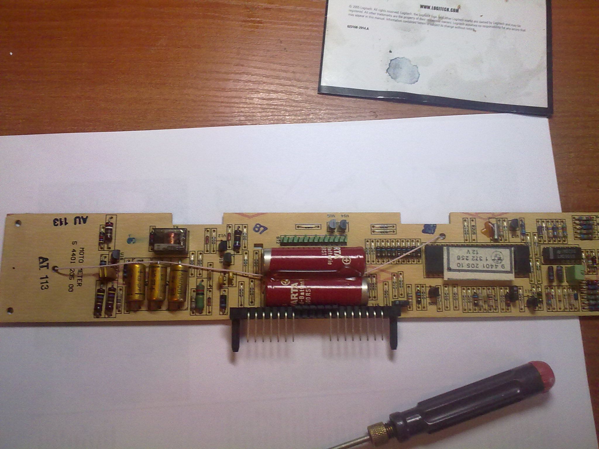

Update 1.3.8

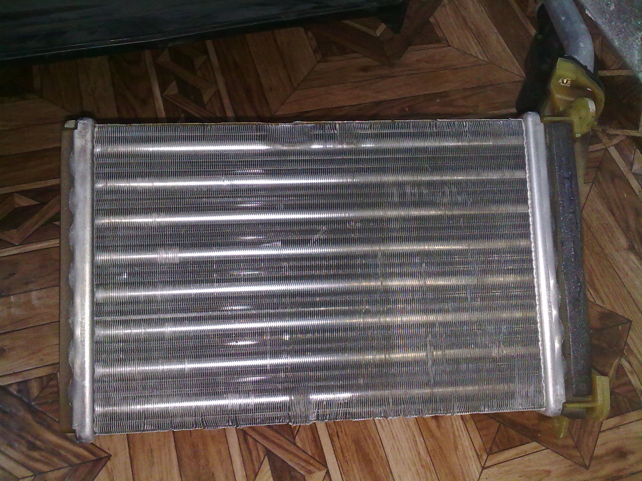

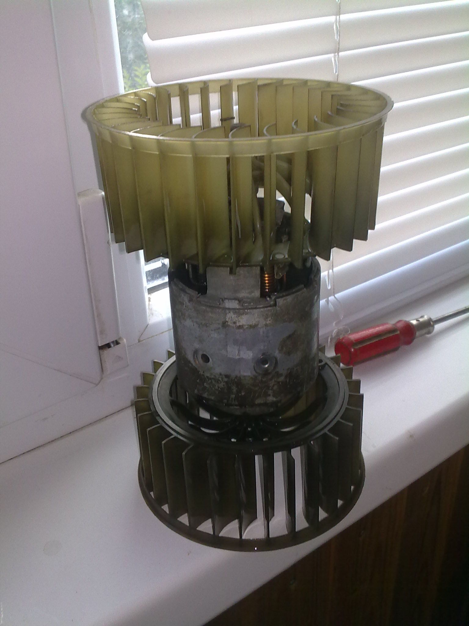

Отмыл корпус печки и радиатор.
Этот адронный коллайдер трогать не стал. Лювтов и скрипов не обнаружено.

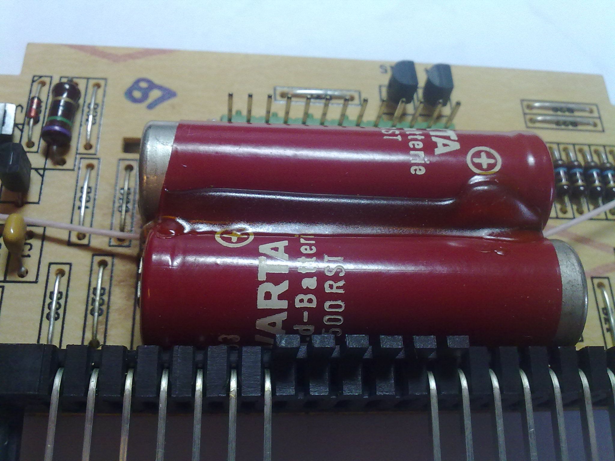

Меняю батарейки в СИ плате. (В процессе)

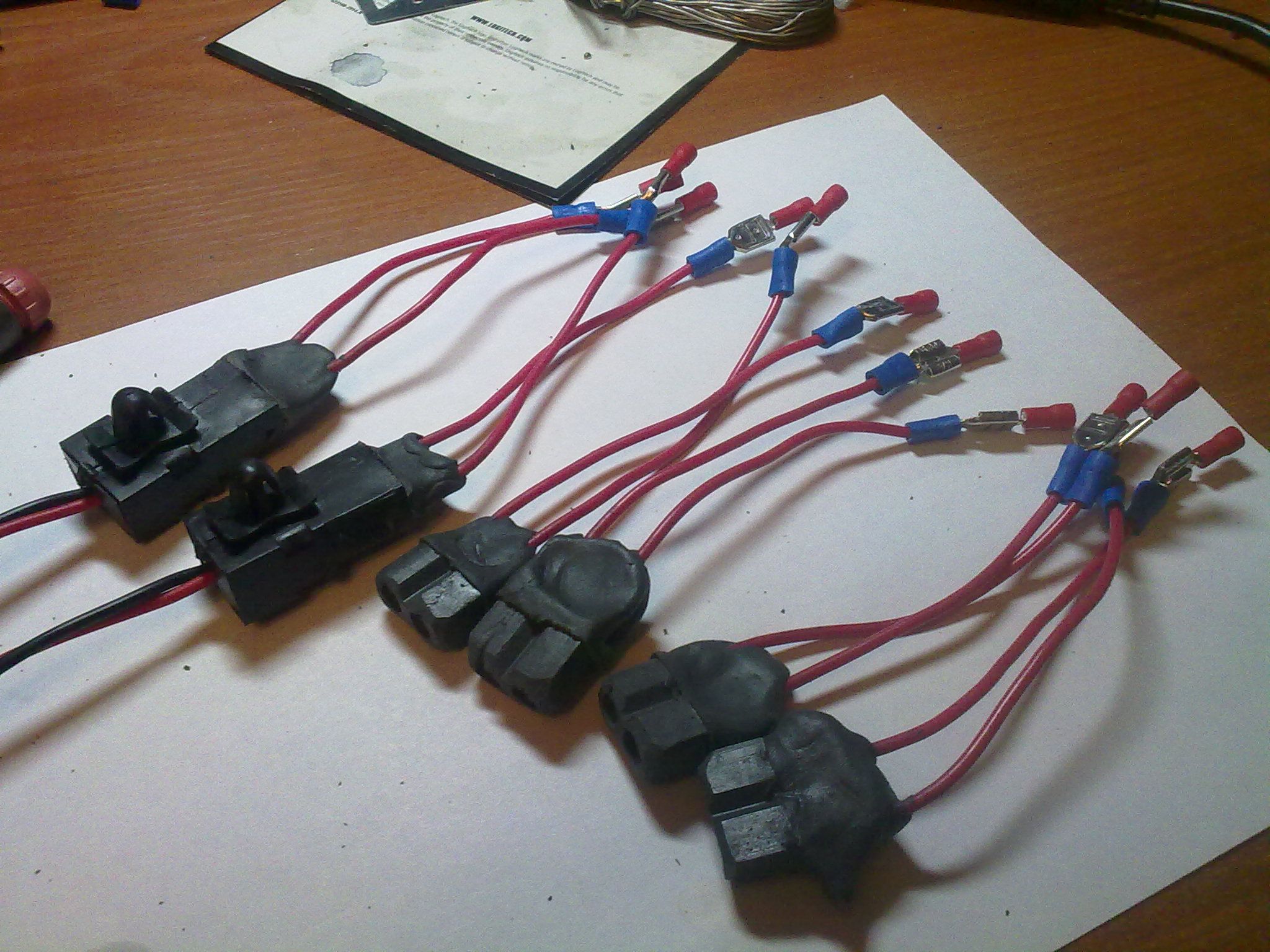

Изготовил фишки под новые фары.

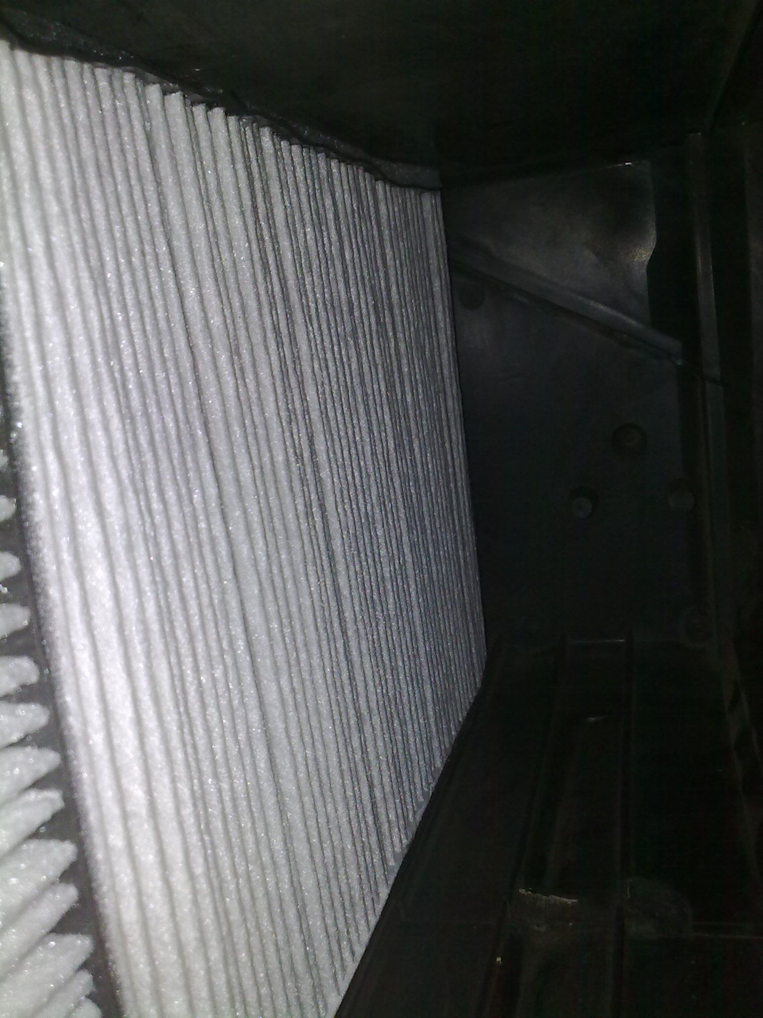

Поставил салонный фильтр
Кусочек нового ковра для сравнения со старым (по просьбе.) (ковер в процессе)

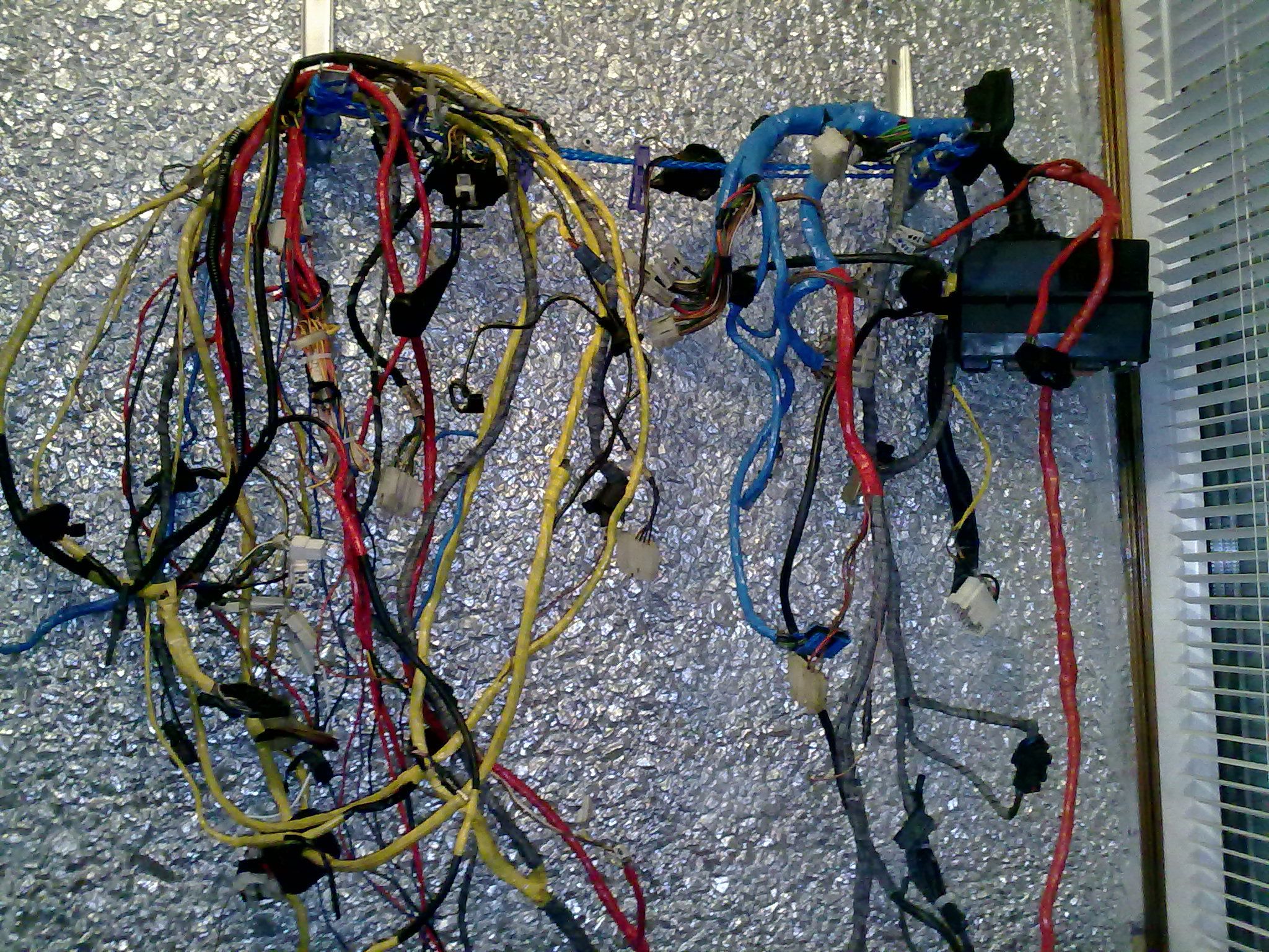

Пропаял, отмыл, расчесал, переэзолировал  проводку. Пропаял проводку сигнализации наконец то.

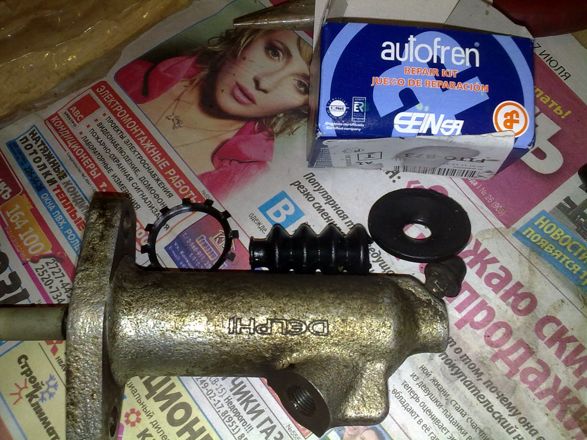

Отремонтировал перебрал порванные гофры РЦС с помощью рем комплекта.
По кузову измерил геометрию . Всю. Стаканы сошлись на 1,5 см внутрь. Развел обратно с помощью распорки. Теперь 930 мм. Опасаюсь появятся конские зазоры капота с крыльями при установке на место. В остальном геометрия в пределах нормы.

а почему коллайдер трогать не стал?
  • Сообщений: 7877
  • Репутация +927/-379
« Ответ #234 : 07 Августа 2011, 17:04:37 »
а зачем ? его разберешь потом хрен соберешь нормально

Update 1.3.8
как ты так сделал?????
зачётно получилось, мне бы тоже так...

если я правильно понял у тя безкондейная печка но ты туда все таки запихнул фильтр?
а зачем разбирать то его) просто вынуть графитовые щетки и почистить гнезда под них. Если найдешь, то лучше даже новые поставить.
И еще 20 лет мотор проработает точно.
Шадман правильно написал. Он не люфтил не скрипел , я не стал лезть. Знаю что вещь деликатная , побоялся поломать.
Спасибо. С помощью холодной сварки и клемм.
Да да все правильно без кондейная. Поставил на пробу , надеюсь печка продует . Если нет придумаю что нибудь другое. Пыль в салоне достала.

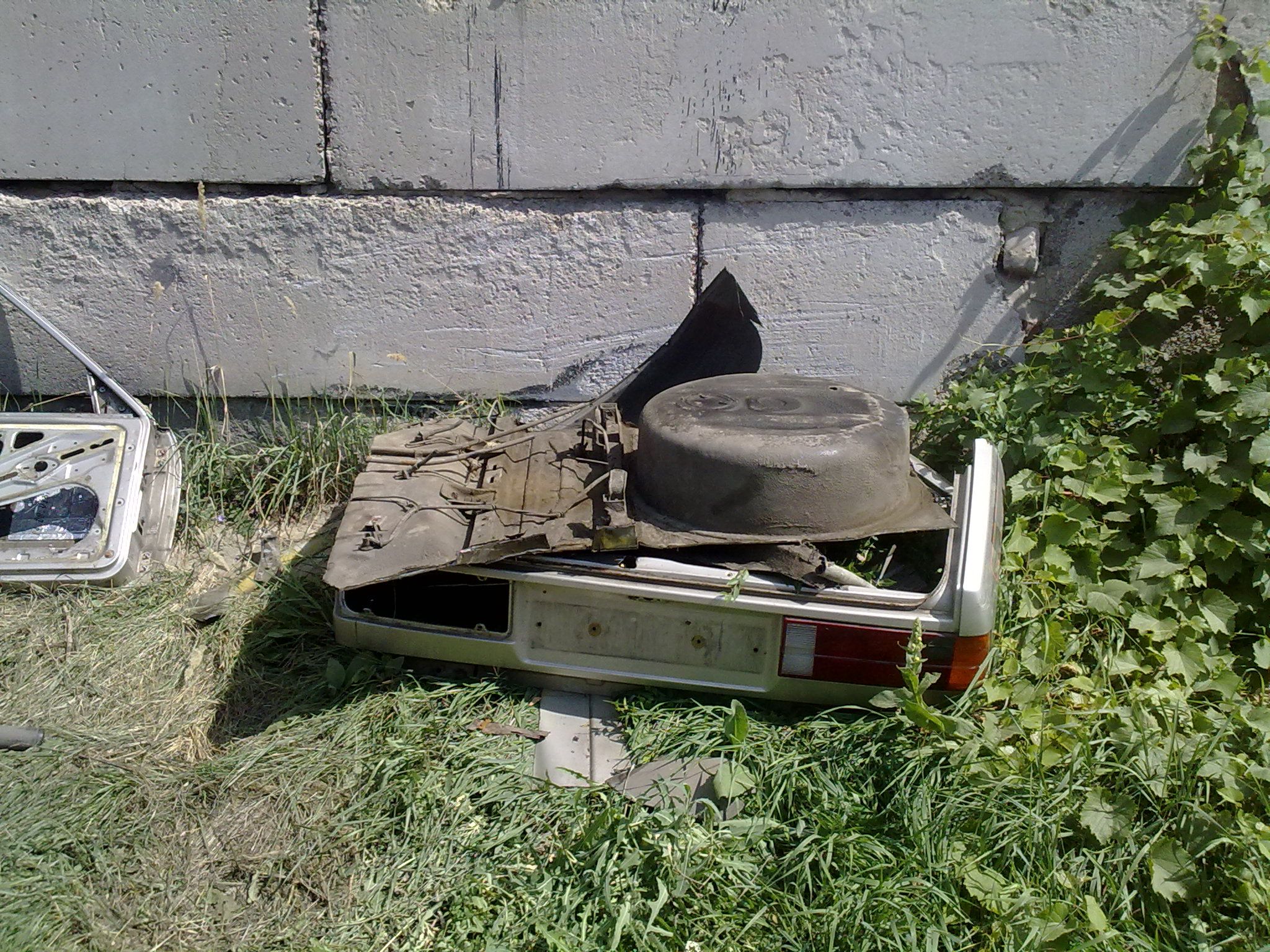

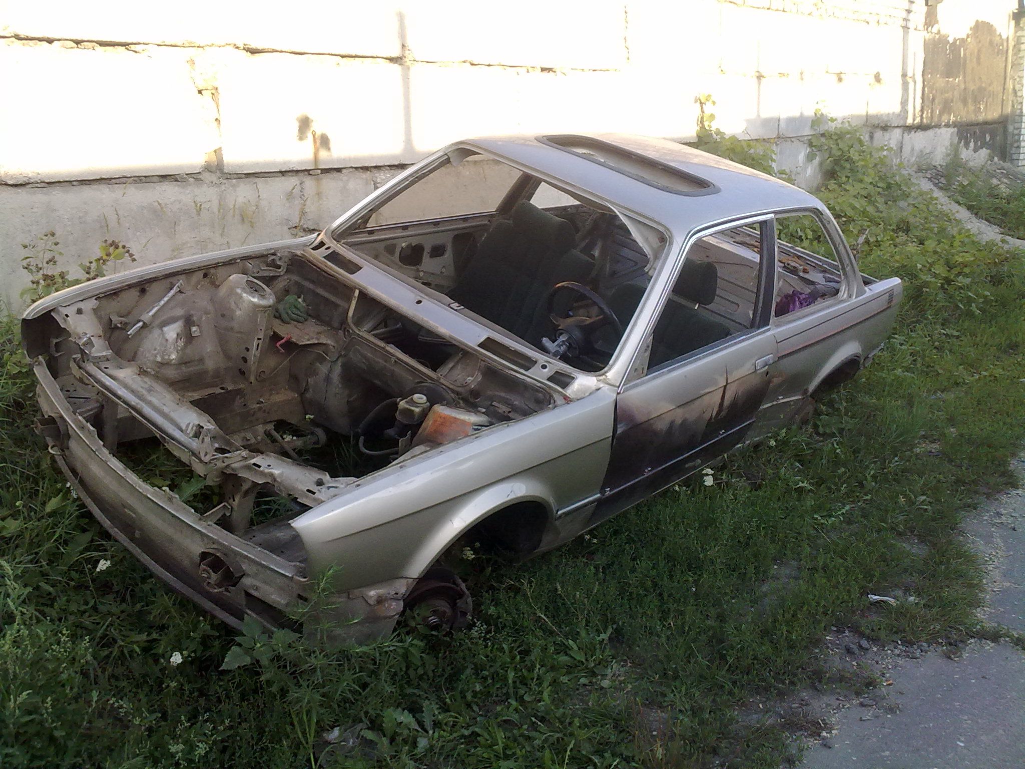

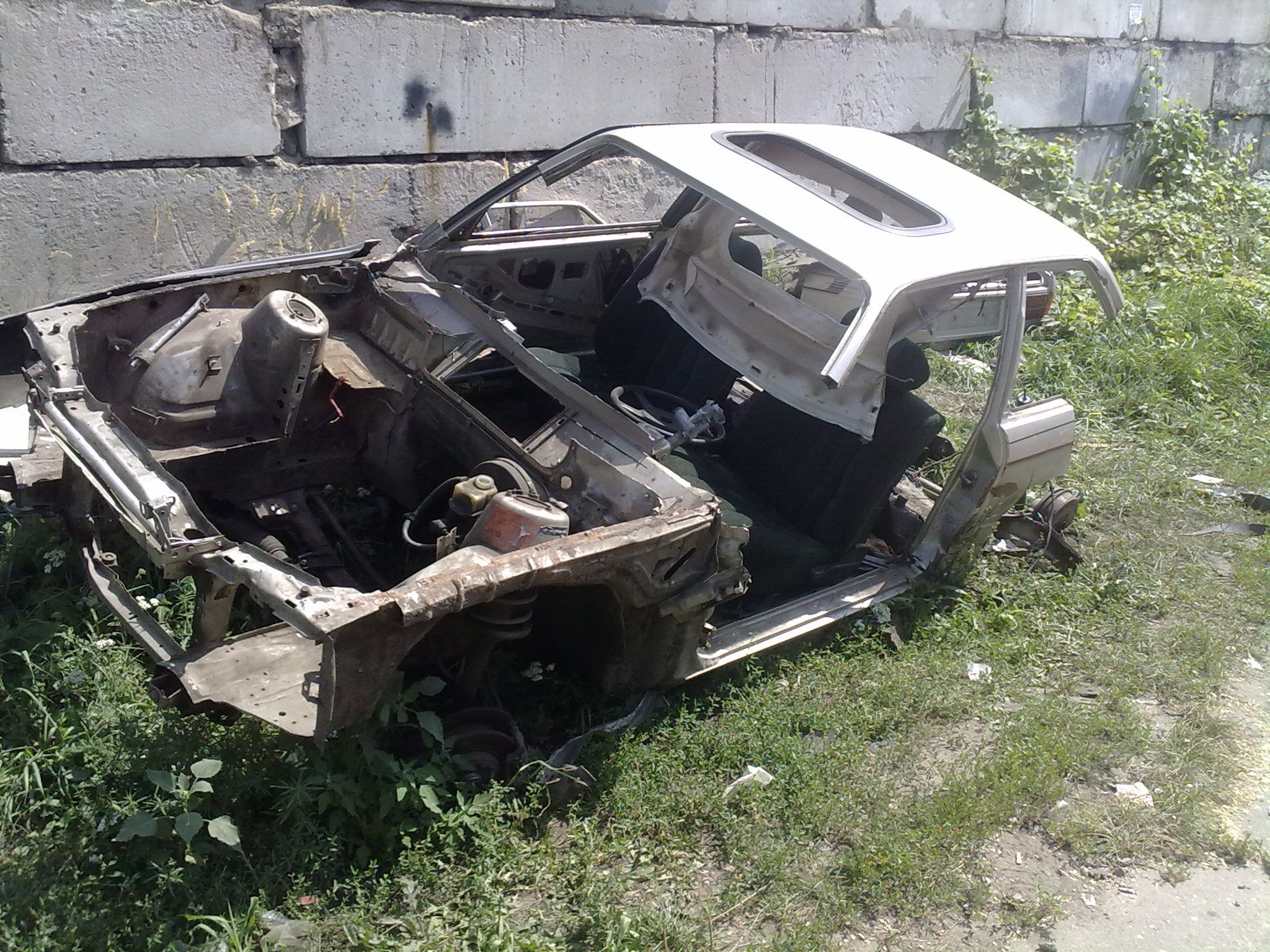

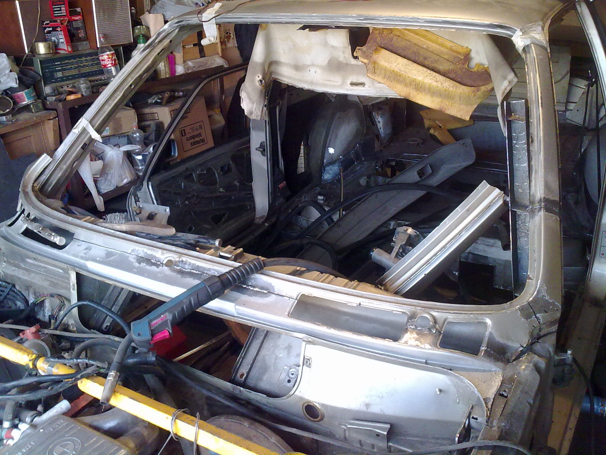

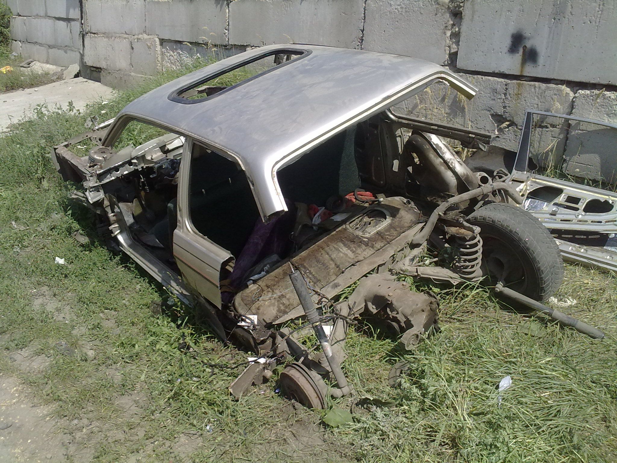

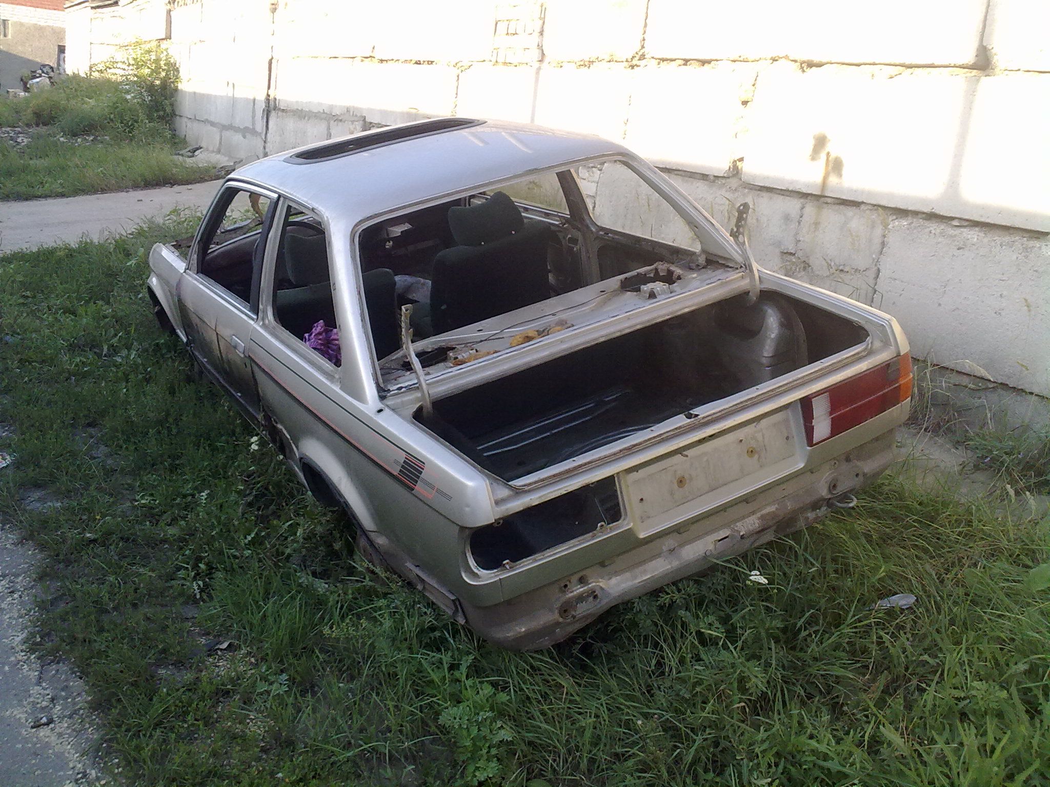

С учетом того, что мне были нужны кузовные детали причем в большом количестве. Был приобретен вот такой вот чудесный донор, найденный совершенно случайно.
Донор гораздо лучше моего кузова по качеству металла. Но битый и немного перевертыш. Видимо машина упала на левый бок. Такой вывод я сделал при детальном осмотре кузова и местах его ремонта. Далее я его порезал по своим многочисленным нуждам.

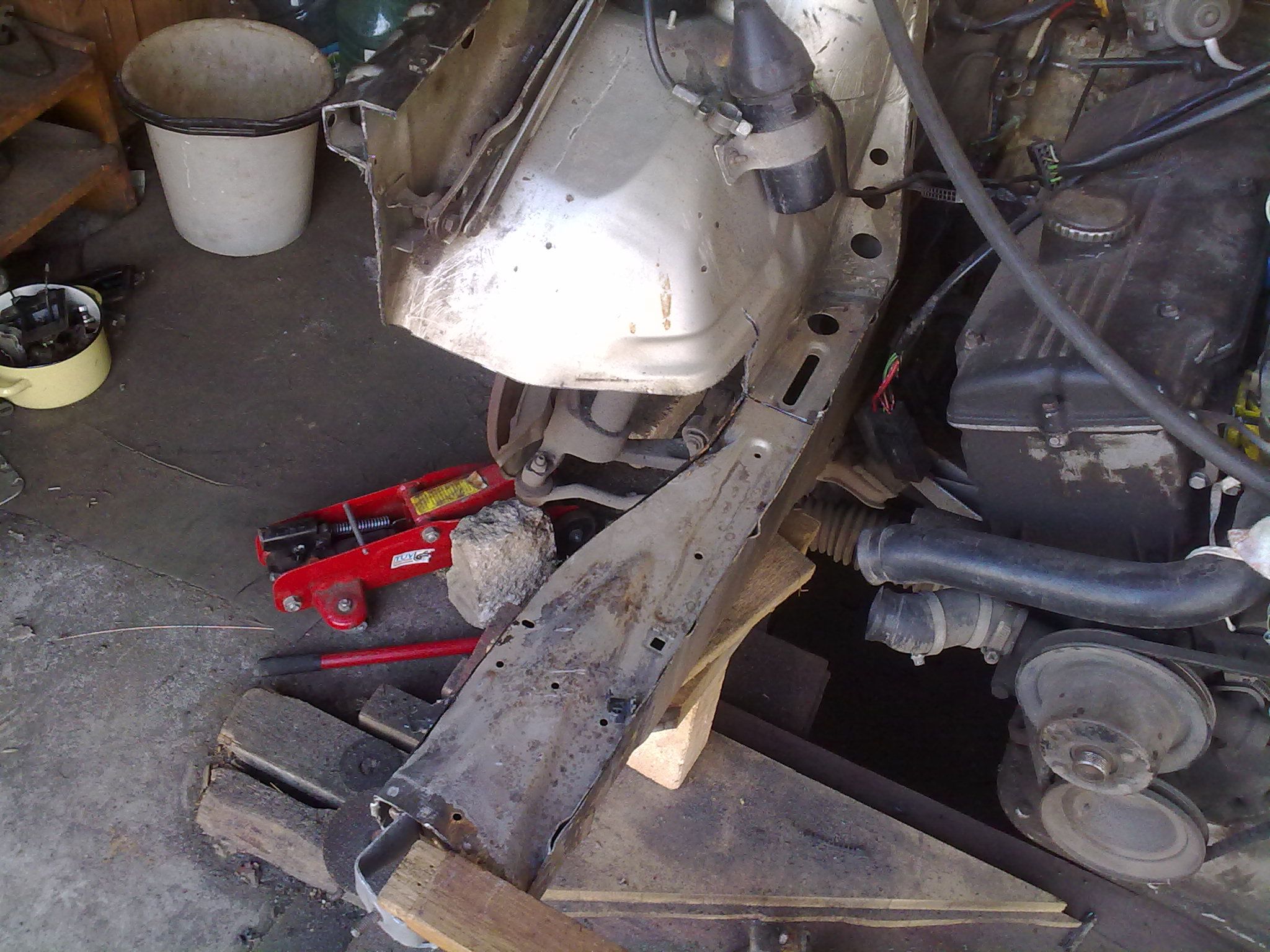

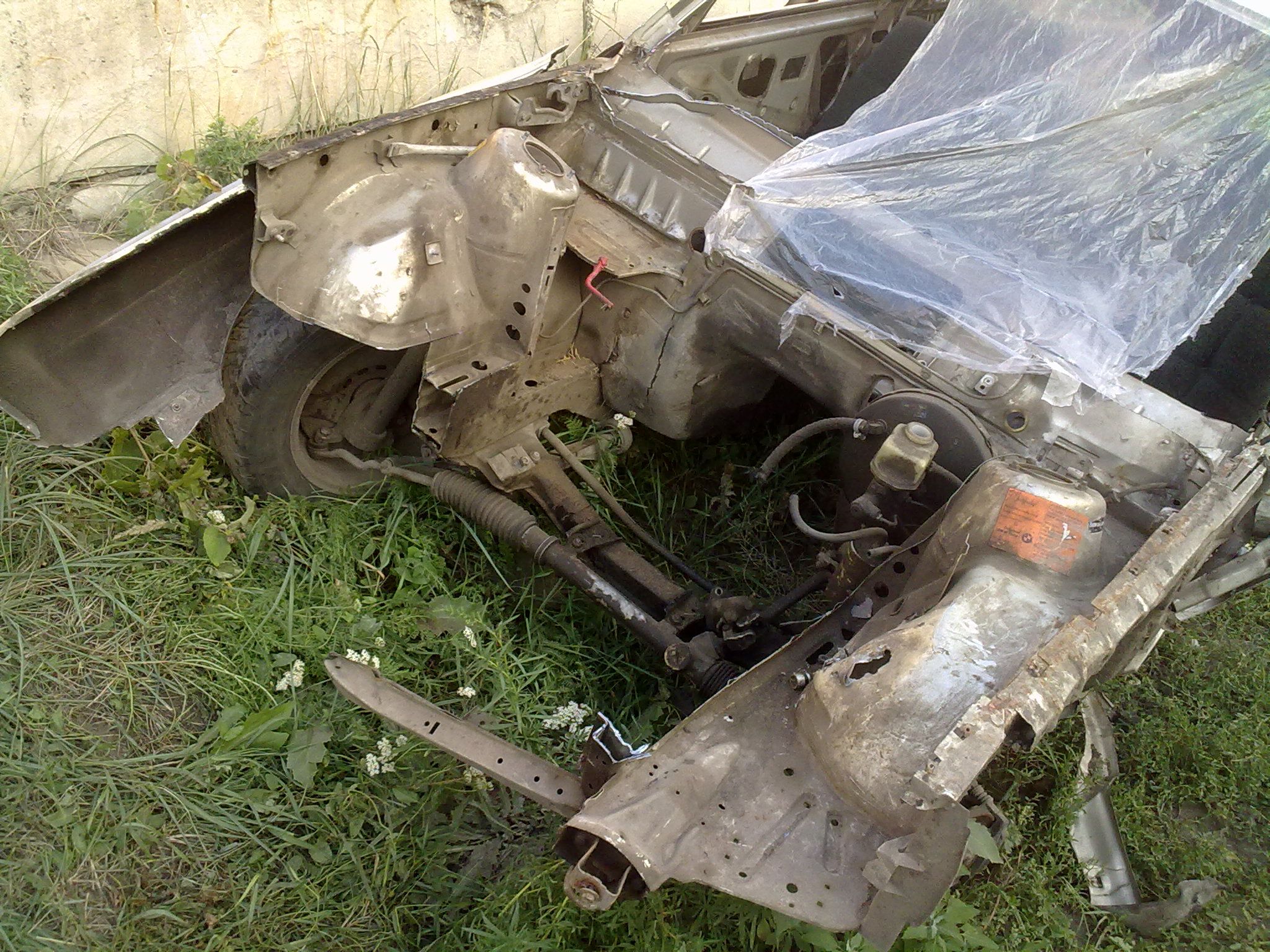

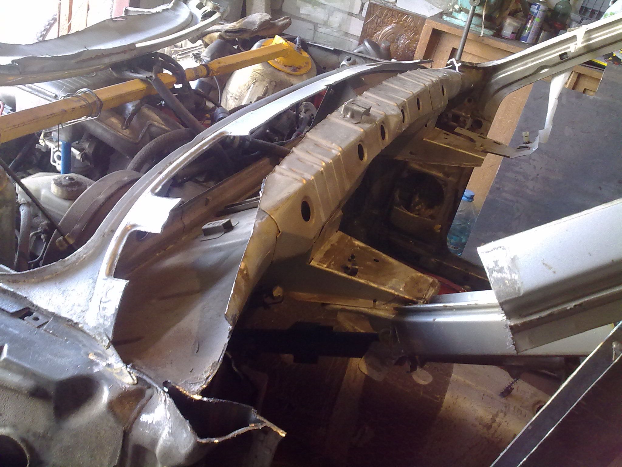

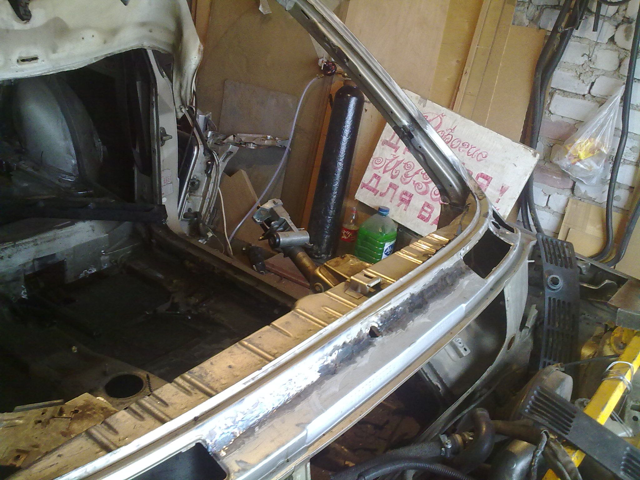

У донора была прекрасная рамка , собственно этот фактор и стал решающим при покупке. Так как пошарив по основным разборкам рамки я не нашел.
Вот сама рамка.

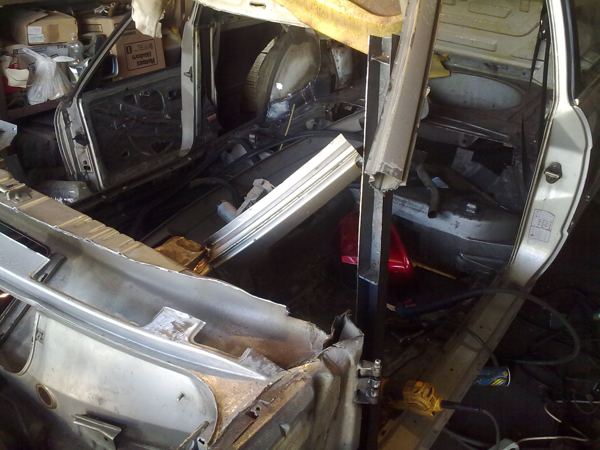

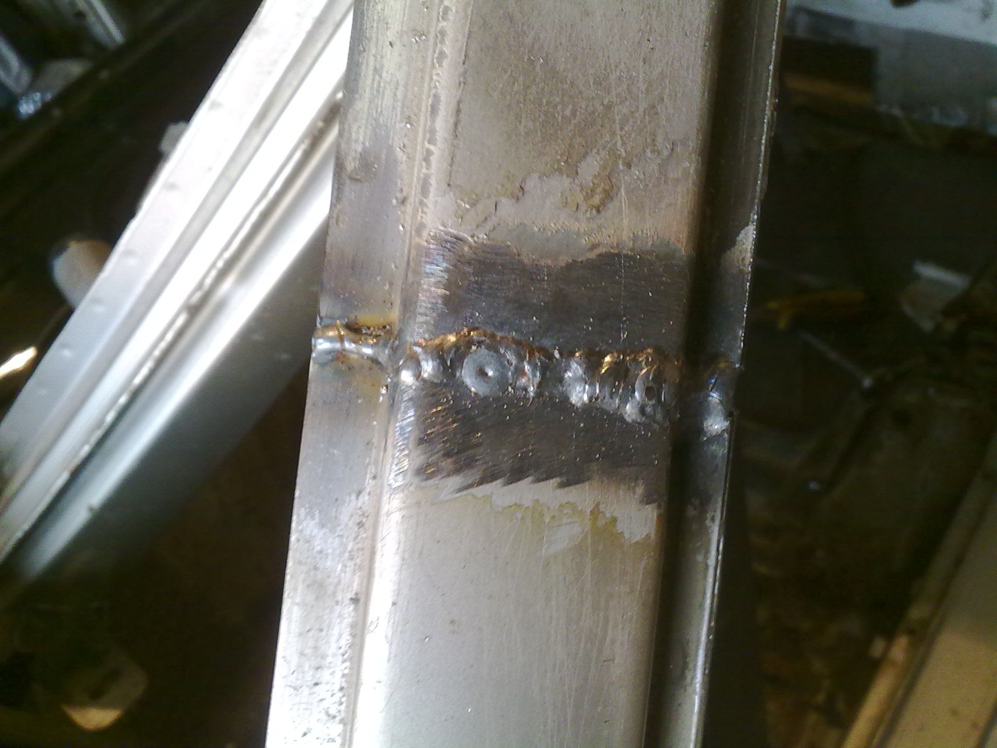

Далее срезал всю гниль. Предварительно вварил вот такой вот импровизированный мини каркас из  подручных железяк.  Что бы стойка не сыграла и не опустилась вниз.
Пока я пыхтел над рамкой ко мне в гараж заглянуло вот таков вот чудо)) Посмотреть чем я тут занимаюсь. После чего было незамедлительно поймано)
 Этот новорожденный уж примерно недели от роду возомнил себя коброй) Когда я его пытался взять он сворачивался клубком, поднимал голову и выстреливал на мои руки как кобра.) Но меня не проведешь. В змеях меня научили разбираться еще в институте.
Я его напоил водой и отпустил. И он уполз по своим ползучим делам. А я продолжит свое глобал варево.

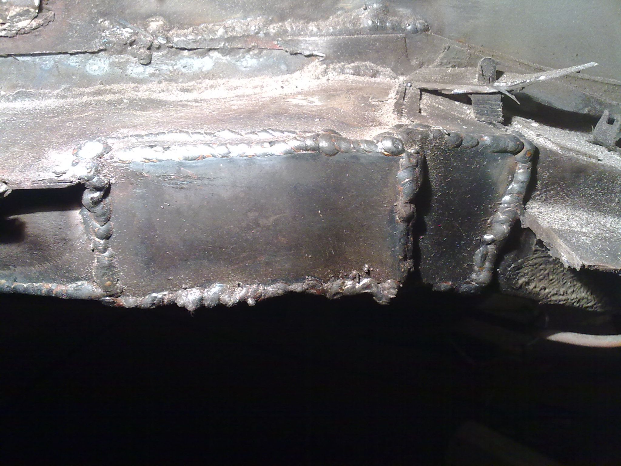

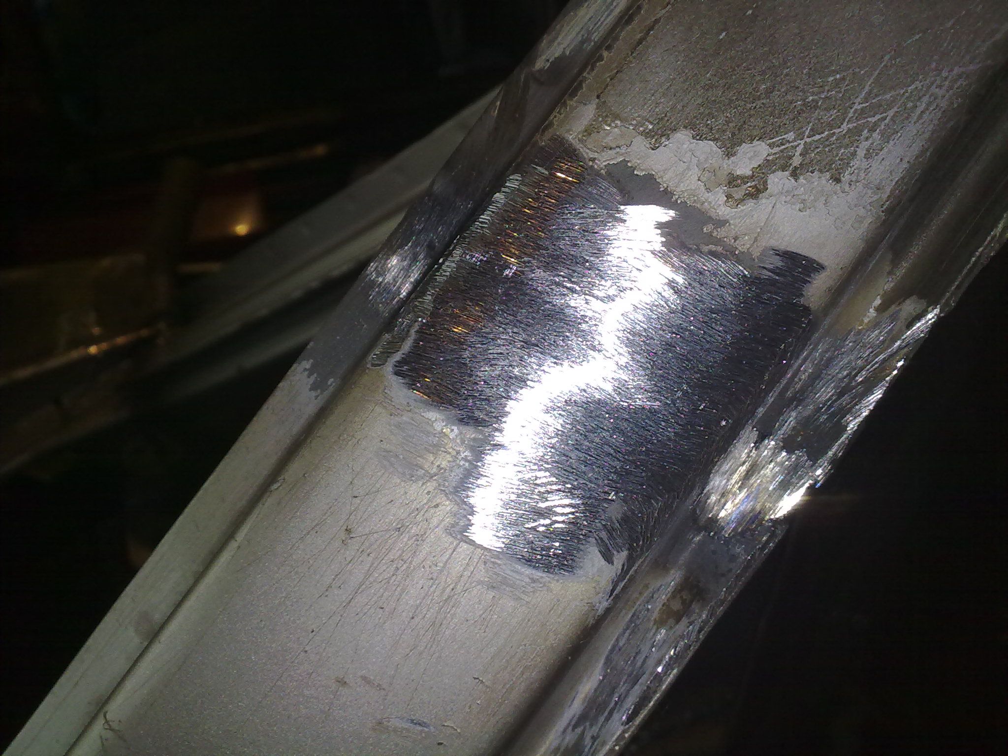

Стойка приварена.
Швы зачищены и готовы к шпаклеванию.

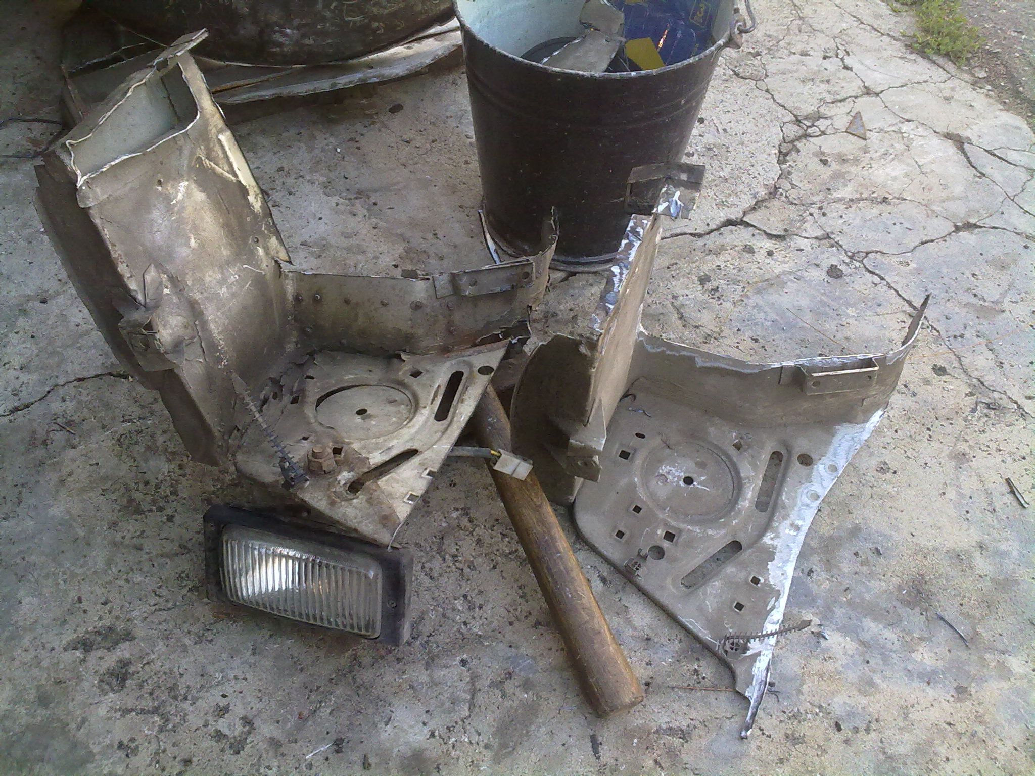

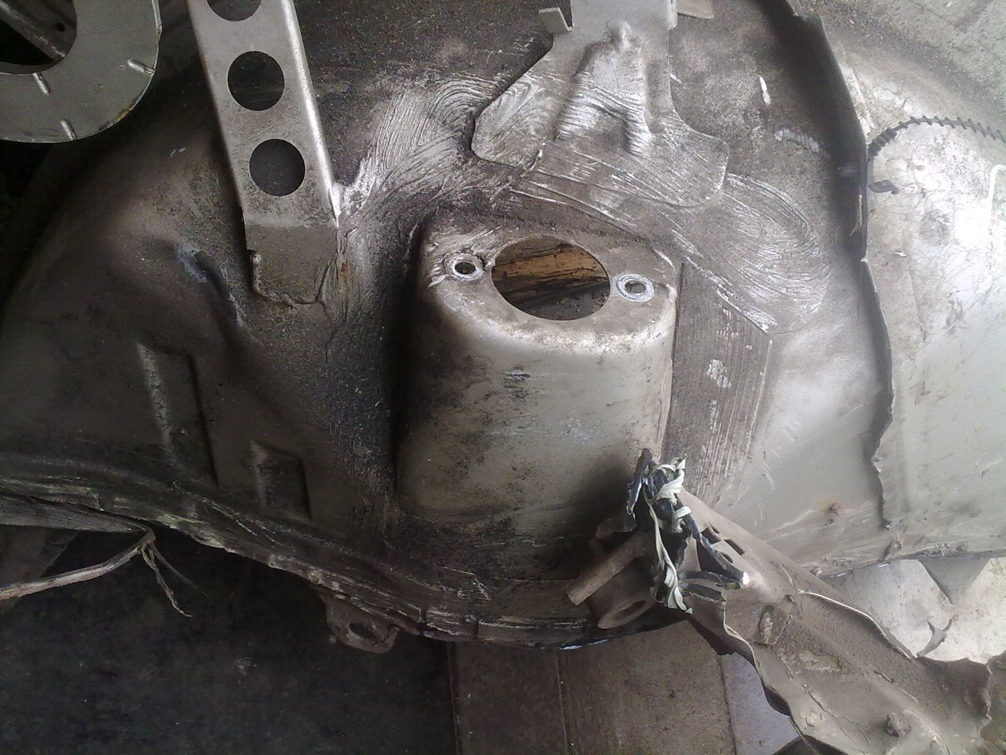

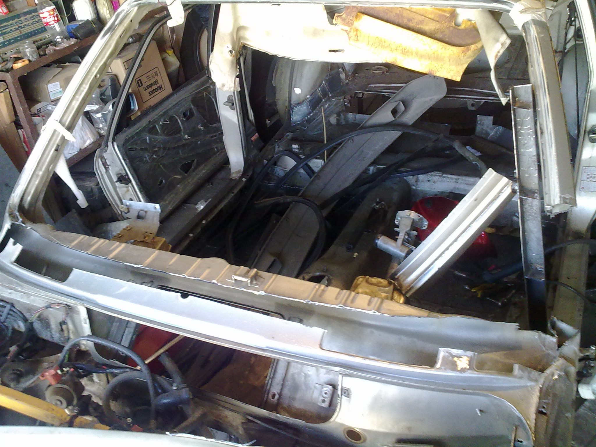

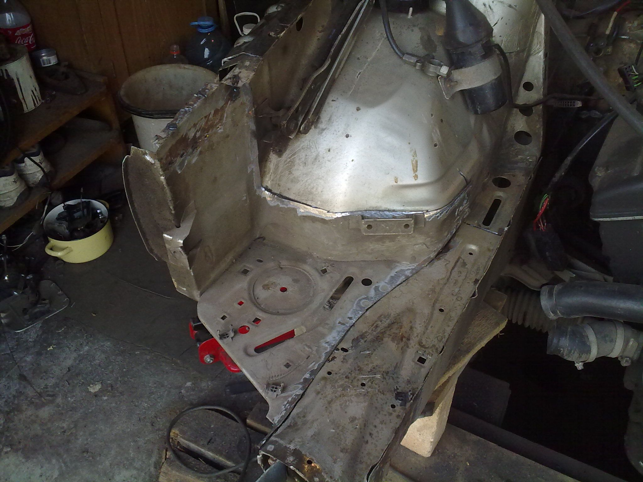

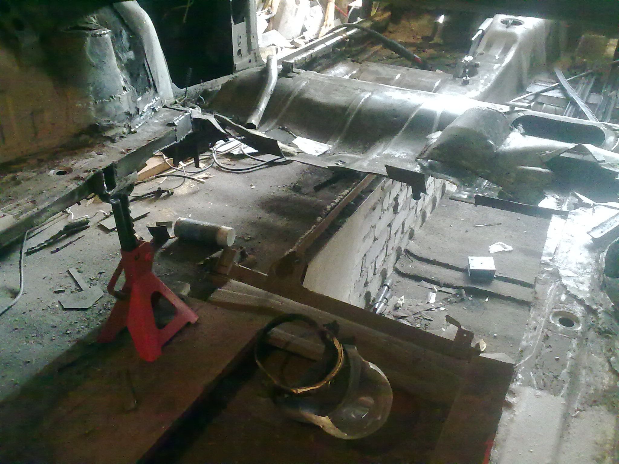

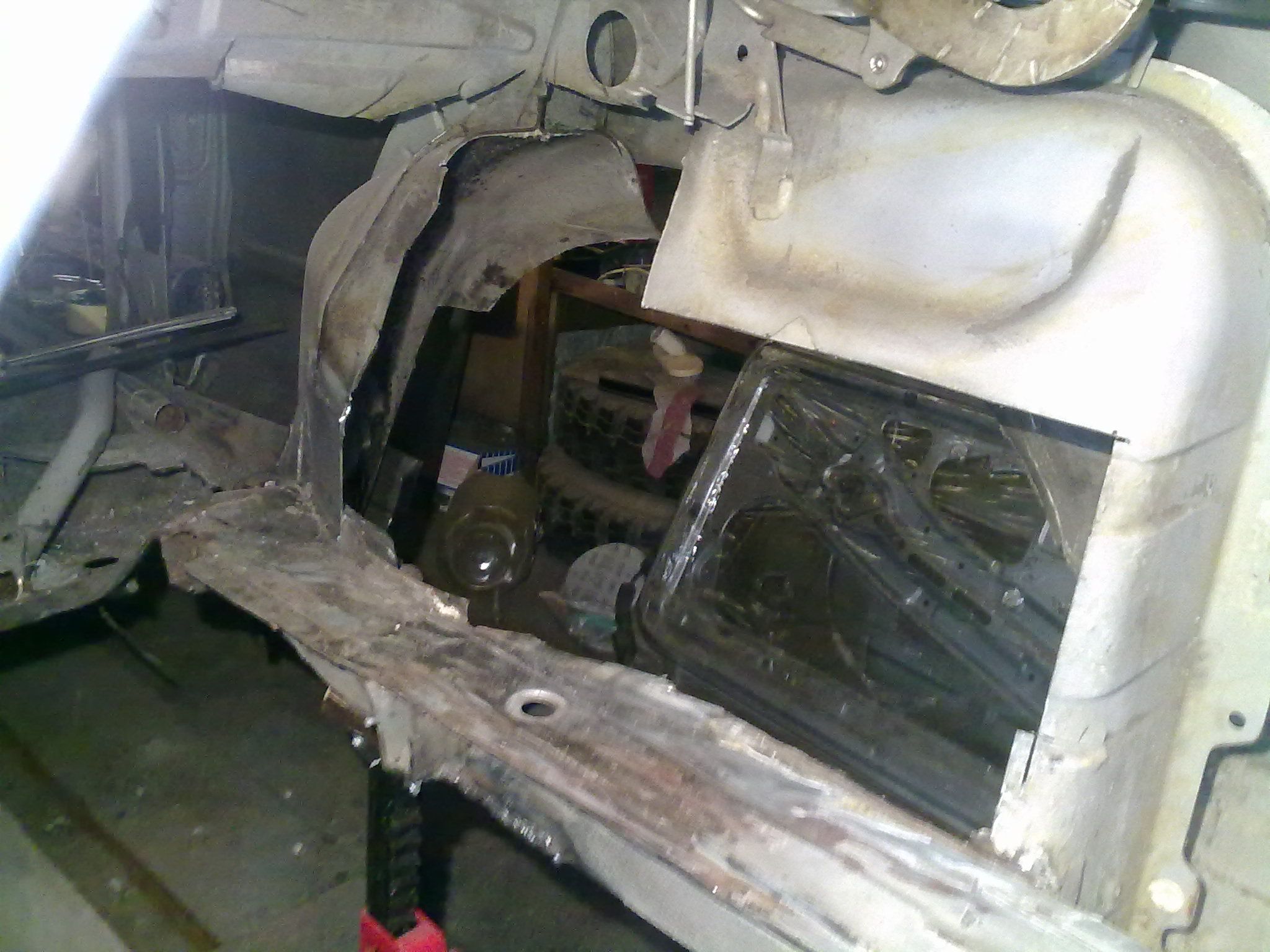

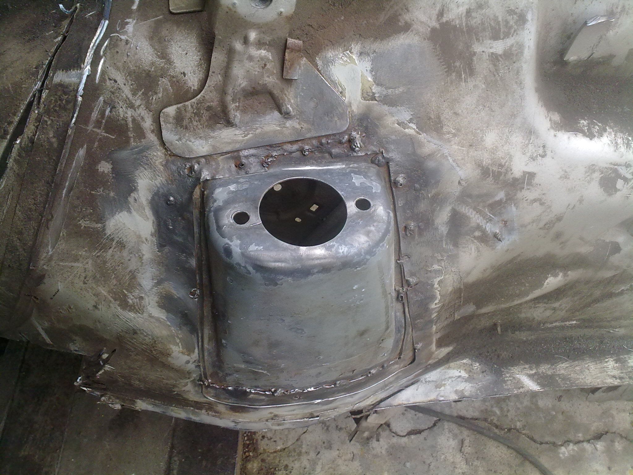

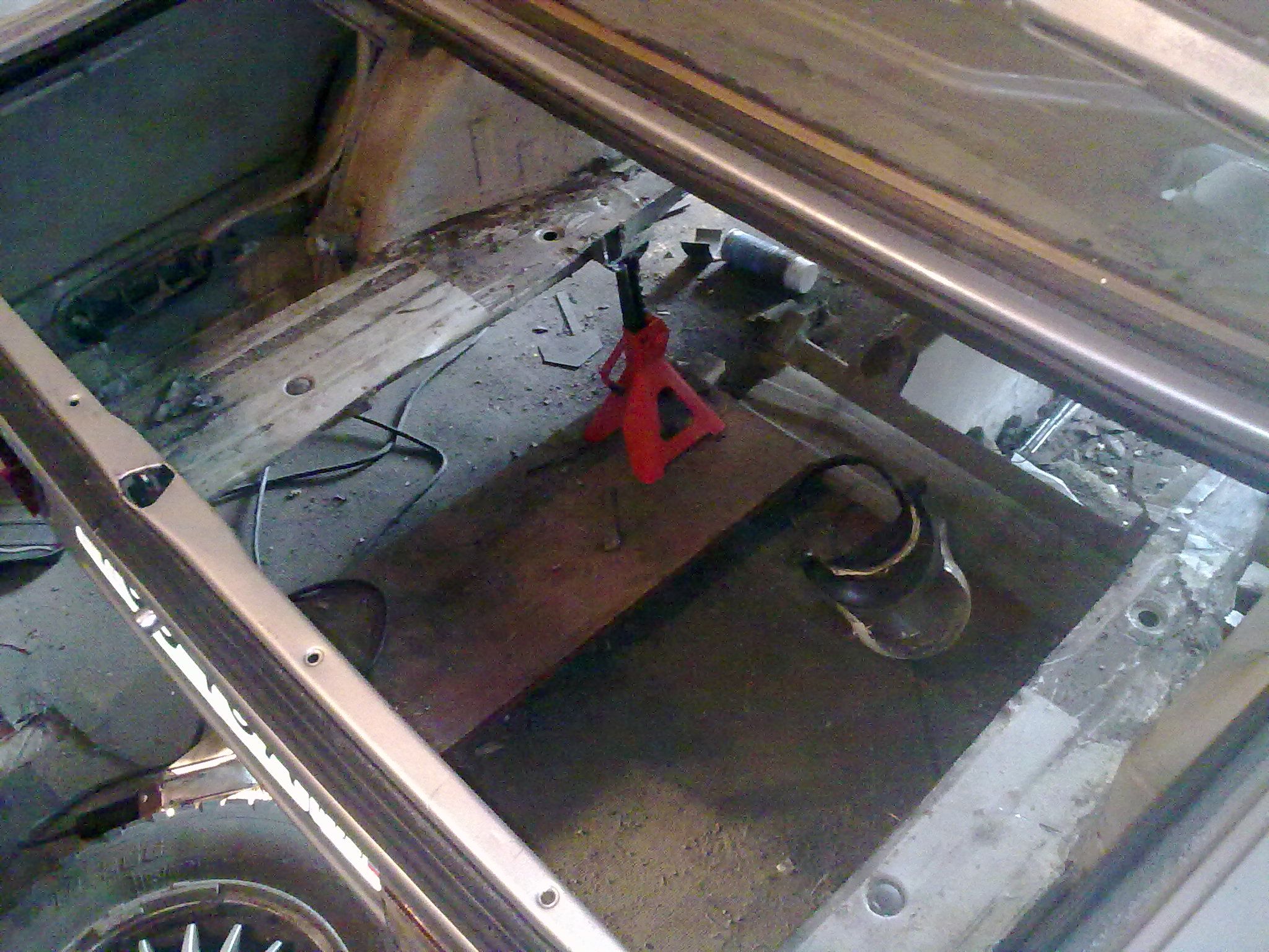

Ну и коли так сложились карты с донором. Я решил не париться с латками ниши под запаску, изготовлением поперечного лонжерона , и решил переварить пол  в багажнике полностью. Пол донора был на 4+.

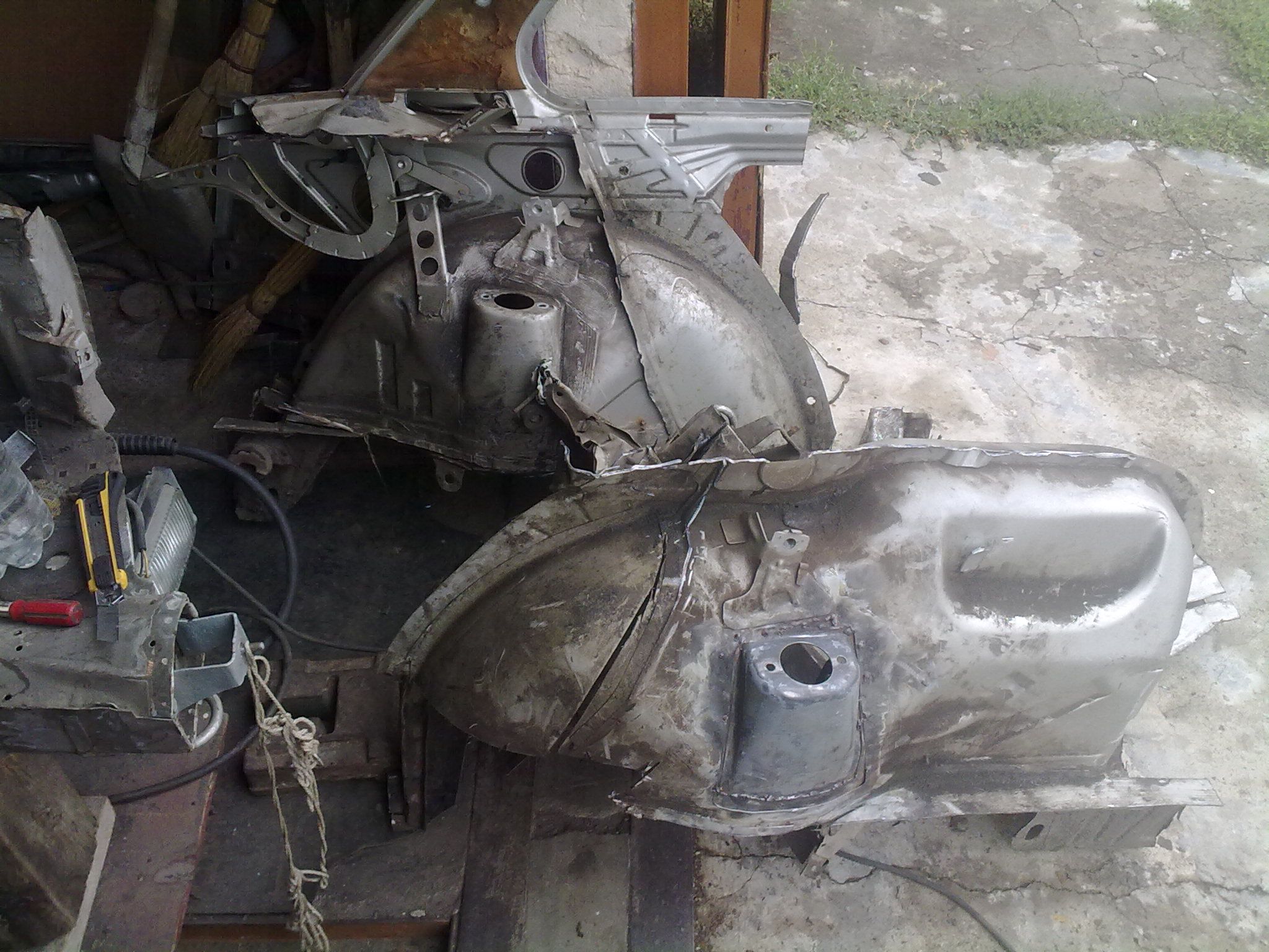

Отрезаны стаканы с куском брызговка. Левая часть особенно сильно пострадала от коррозии.
Левый стакан по началу думал не трогать. Он тоже был латанный но по качеству у  меня нареканий не было. Но правда верхняя часть стакана все равно была латанная и гнилая . Поэтому я решил заменить и его тоже.
Стаканы донора вместе с брызговиками
И на доноре правый стакан тоже оказался латанный. Зато сам стакан хороший. Оставляем.
Начал было я его подваривать как кончилась проволока. Итого на настоящий момент у меня ушло 40 литров углекислого газа и 5 кг проволоки. Поэтому сегодня занимался шлифовкой зачисткой и резкой, без варки.
Устраняем последствия легкого ДТП оставшееся мне от предыдущего хозяина. + там много гнили и все тот же латочный ремонт.
Примерочка

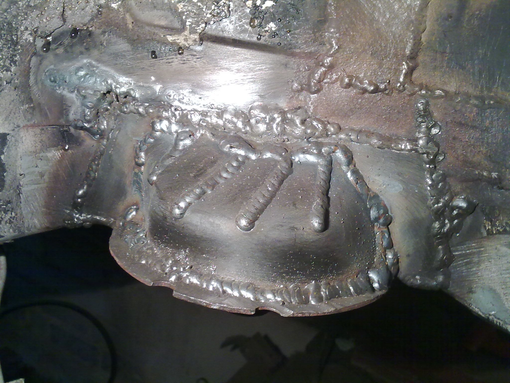

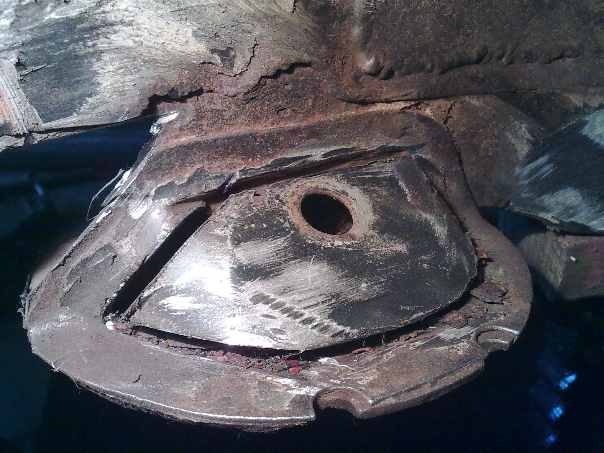

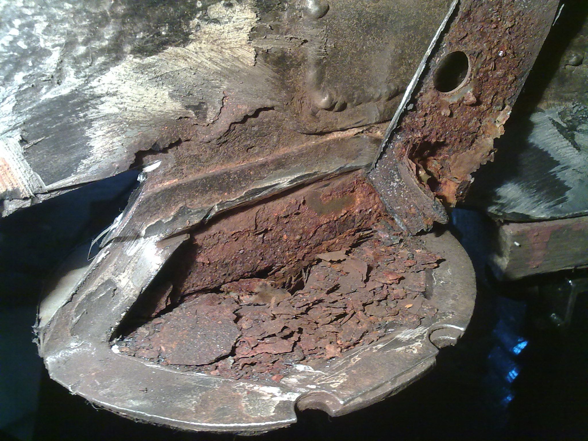

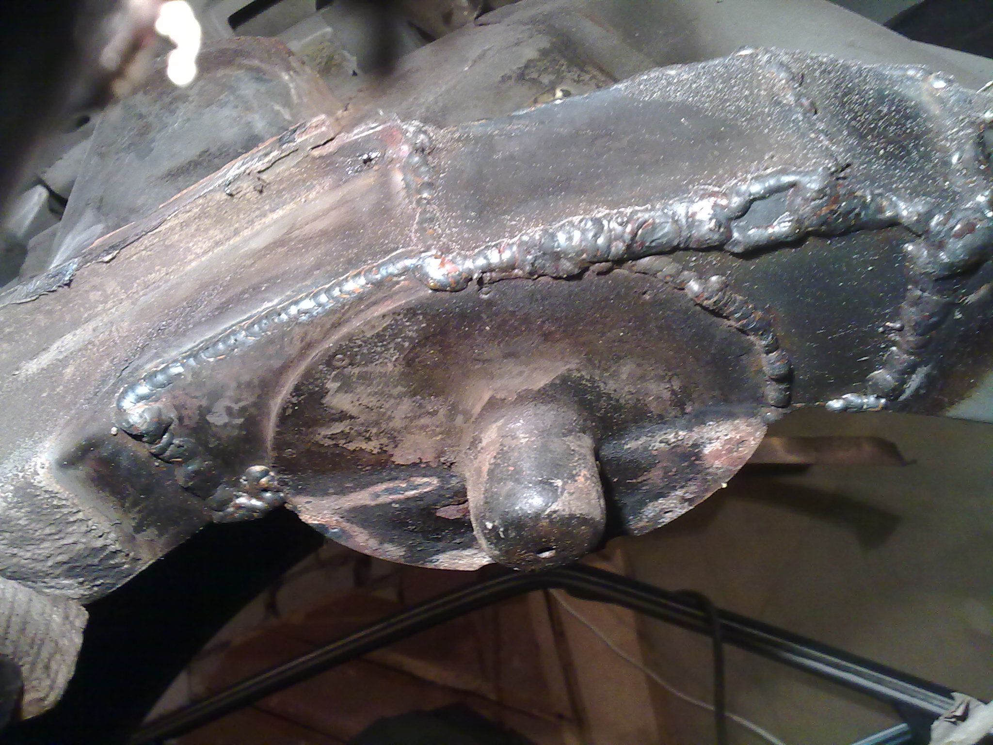

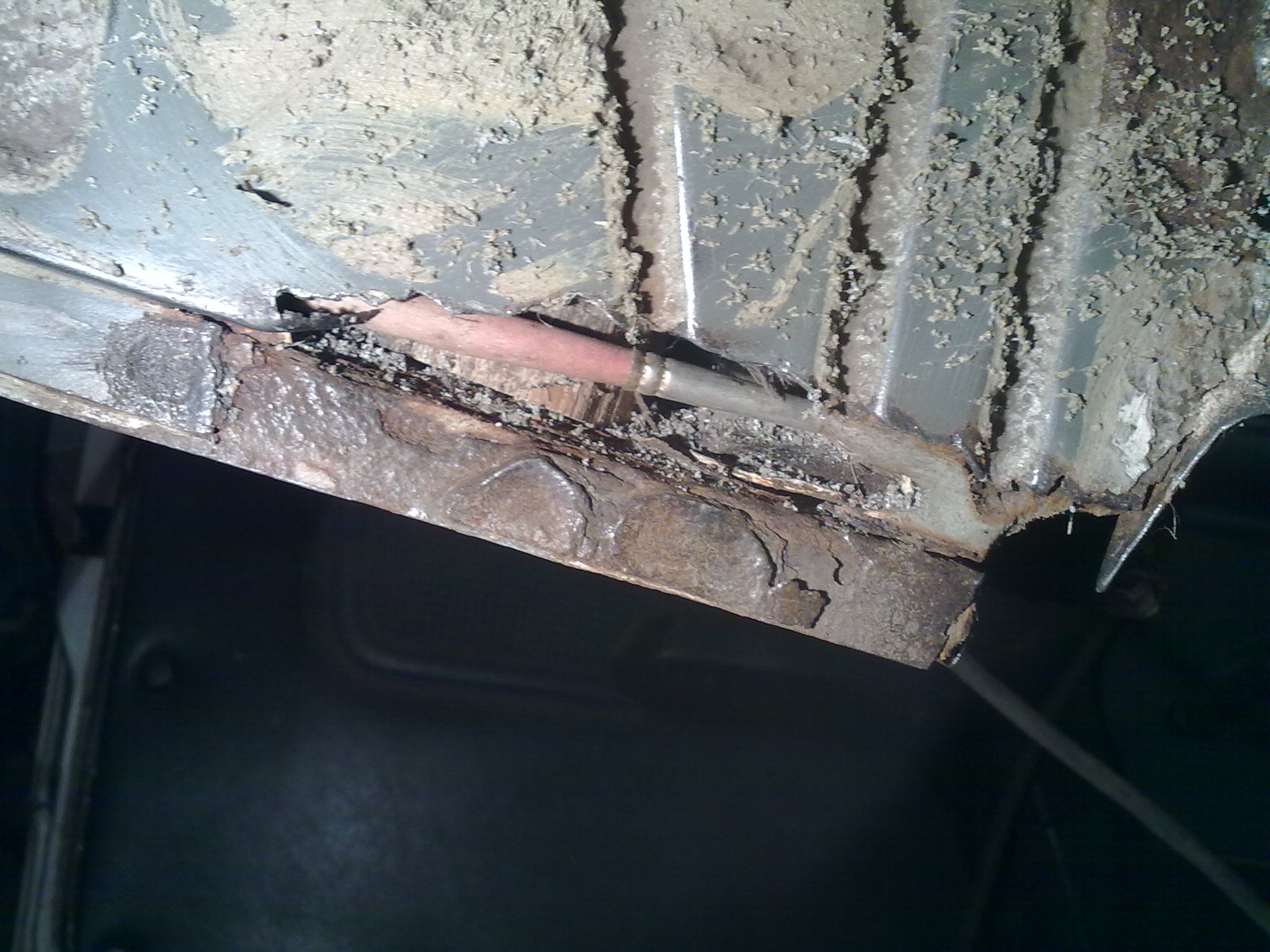

Правая опорная часть пружины отремонтирована. С виду она казалась очень даже ничего. Вскрыл из любопытства. Оказалась вон что...
Эта же тарелка только снизу была тоже в дырках. Не беда , починил. Потолочные швы рулят.

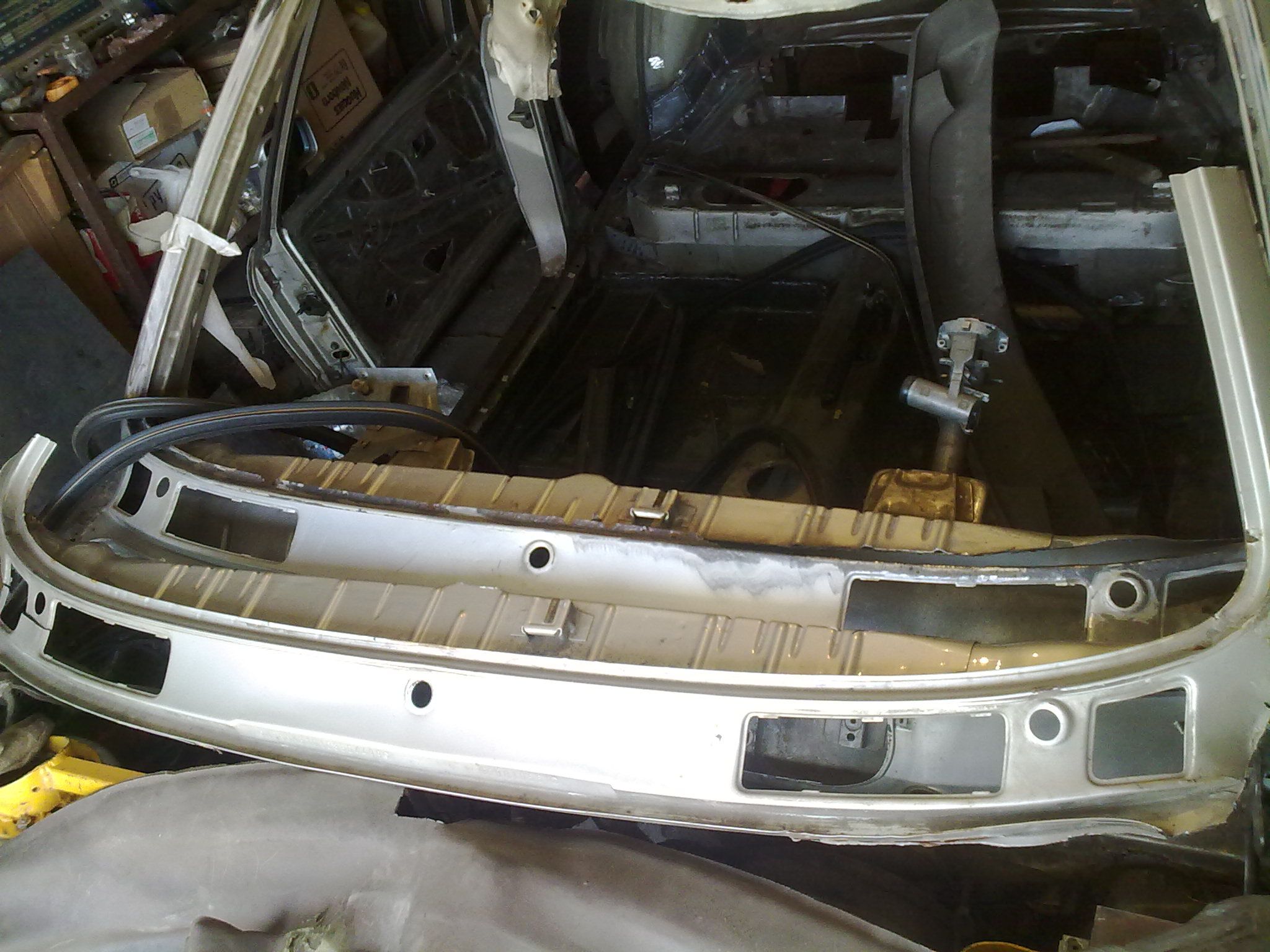

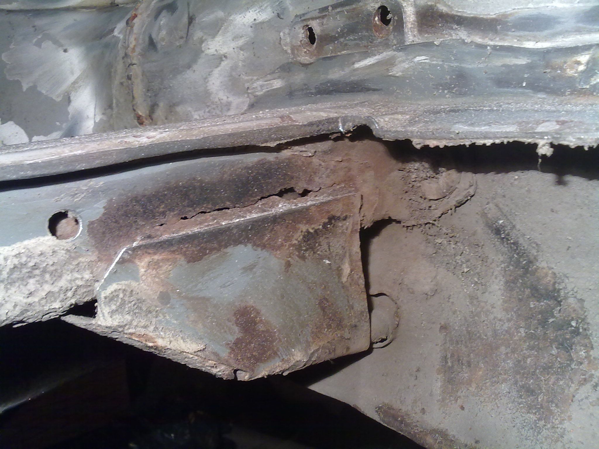

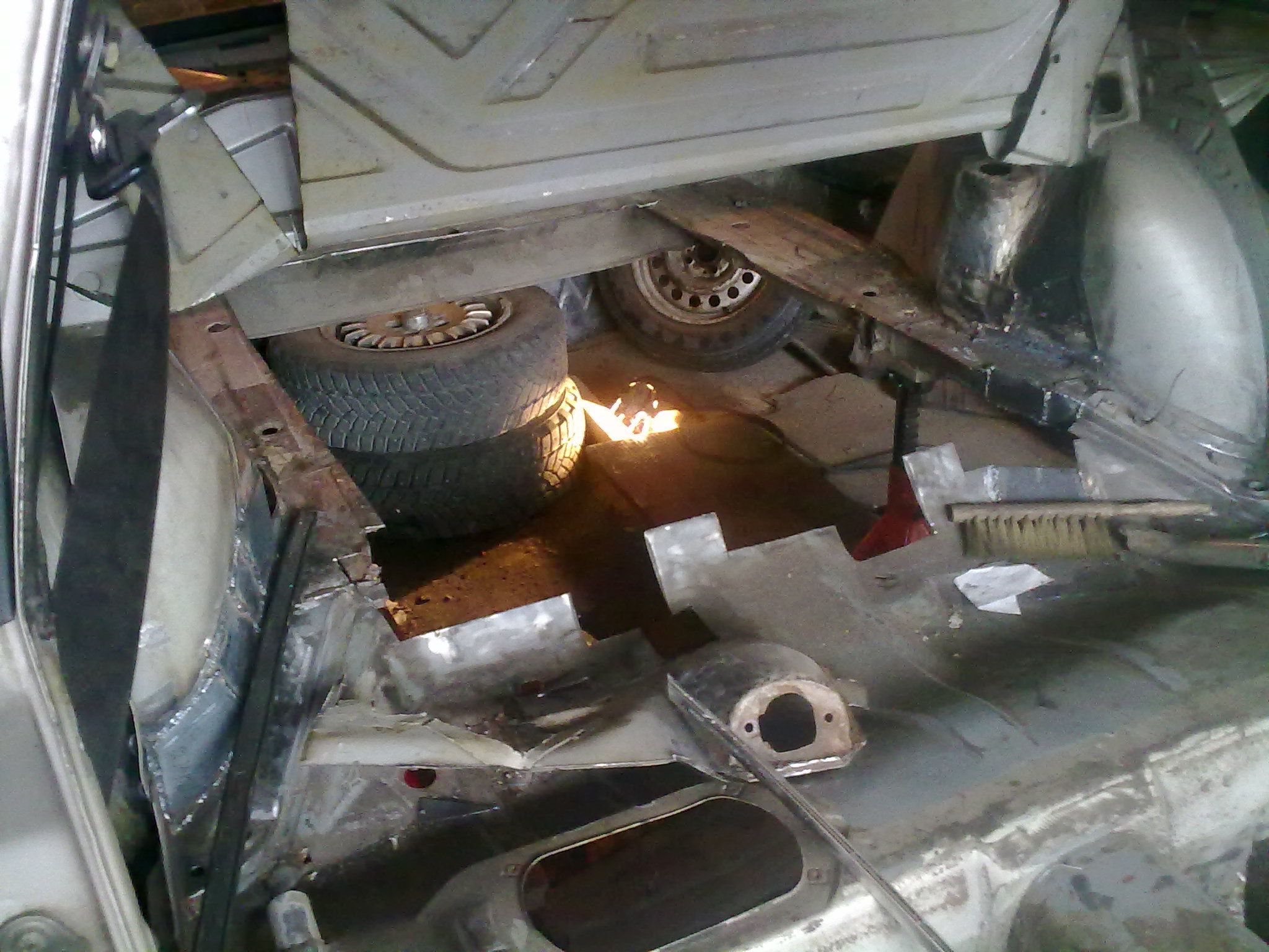

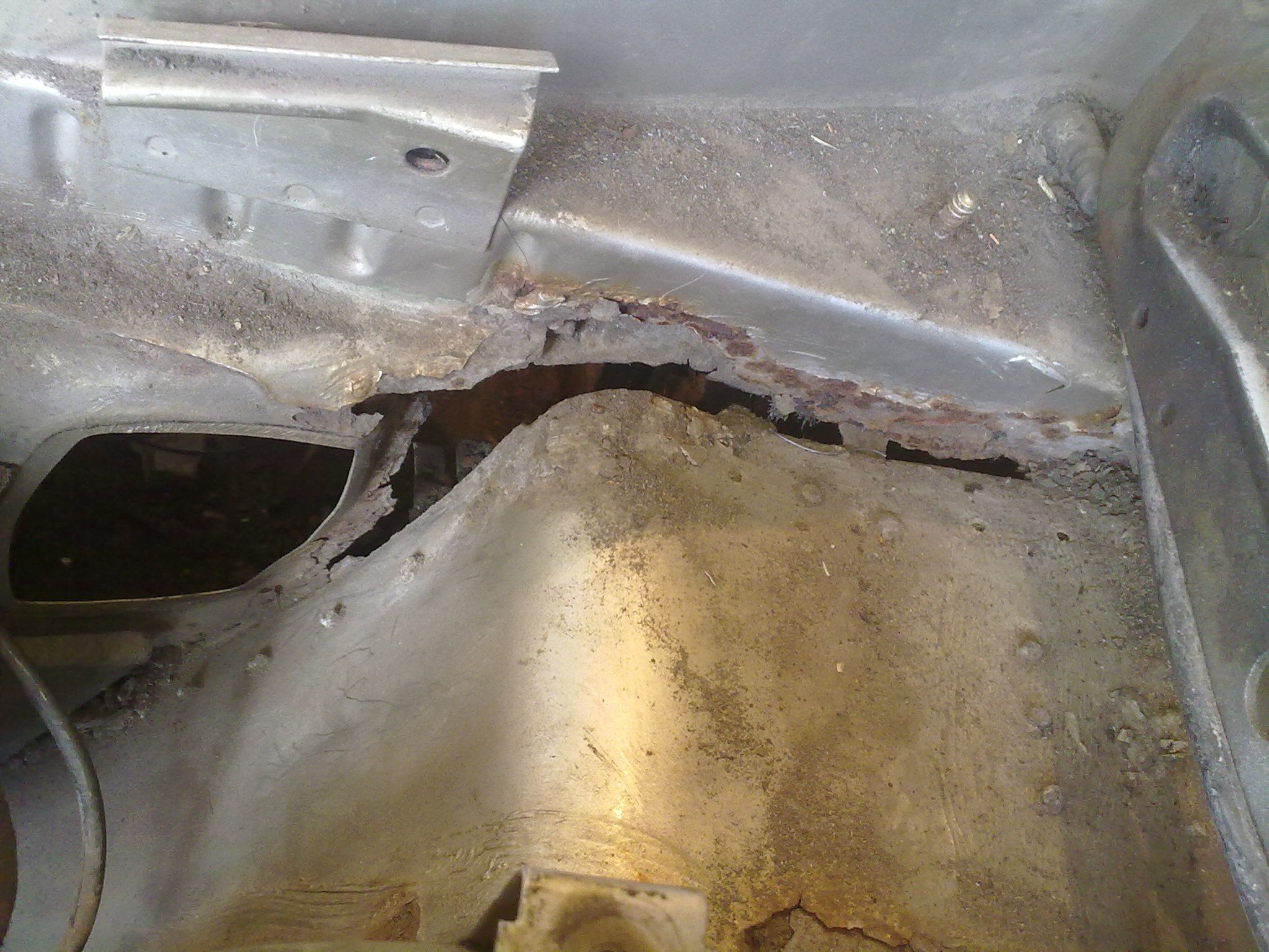

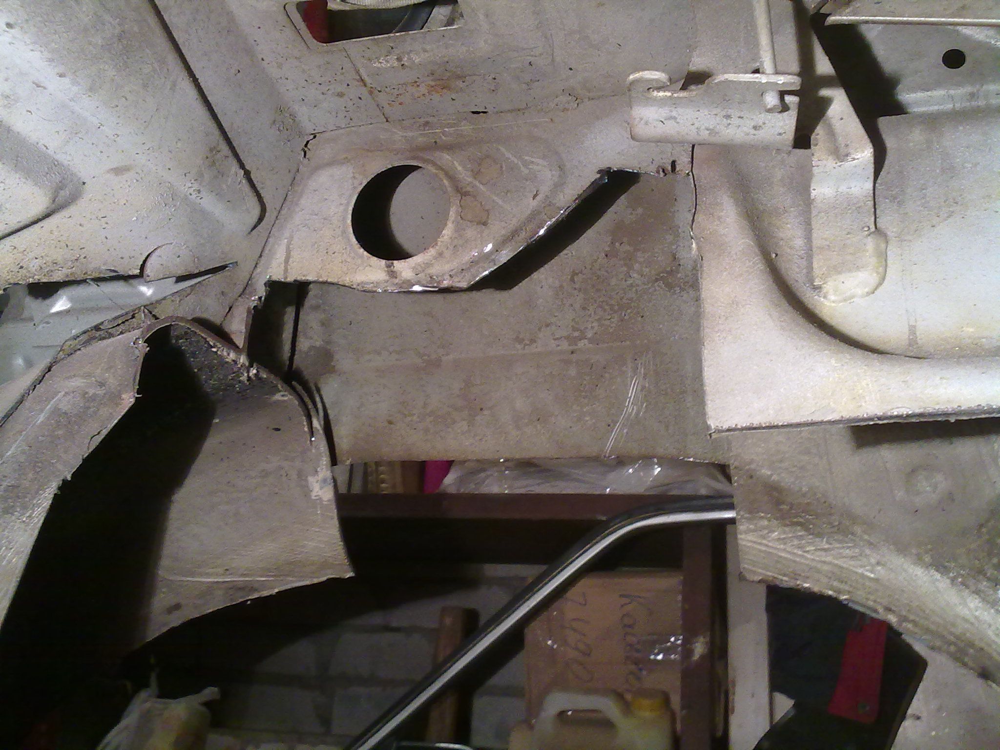

Убранный пол в багажнике открыл новые возможности для ремонта, хороший обзор и доступ к задним лонжам. Поэтому из грустного вот что.
Ниша левая
Фарком или буксировочная проушина.
На правом заднем лонже полностью отгнило и отвалилось крепления для глушителя. Левый лонж сгнил в нескольких местах. Много гнили в месте крепления лонжа с задней частью. Место трудно доступное. Буду думать как подлезть. Скорее всего заменю левый задний лонж полностью с донора.

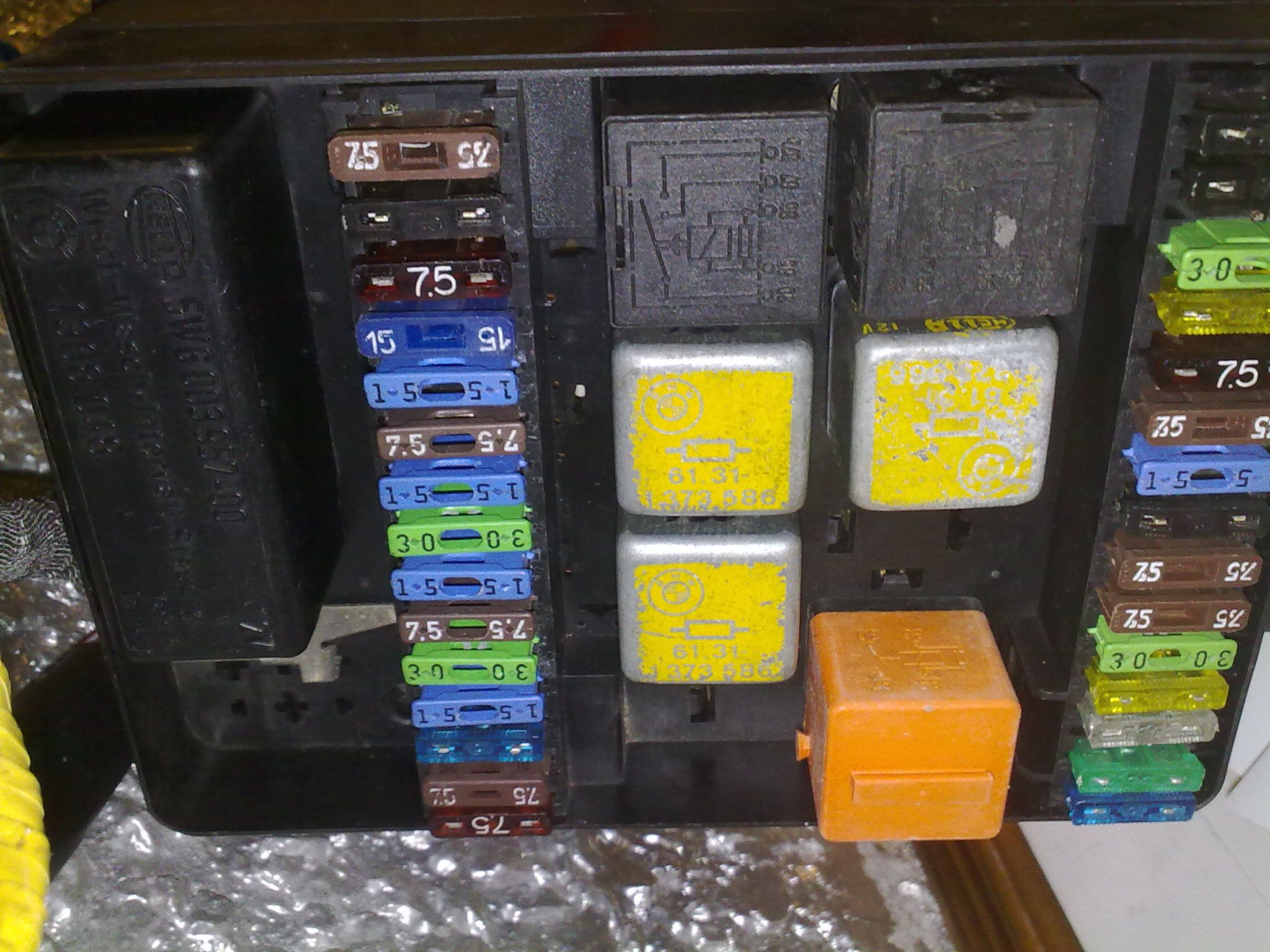

А это под блоком предохранителей.
