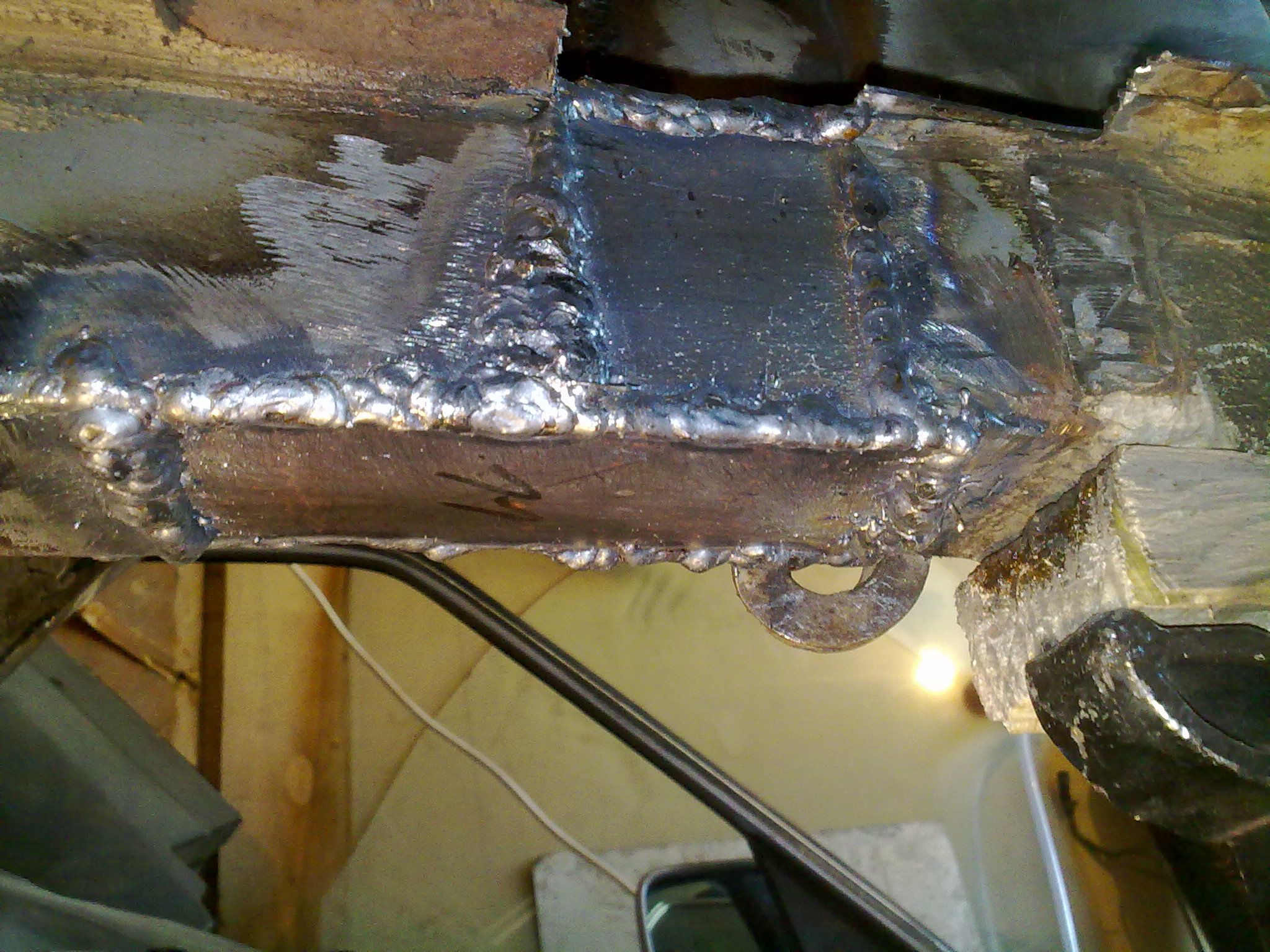

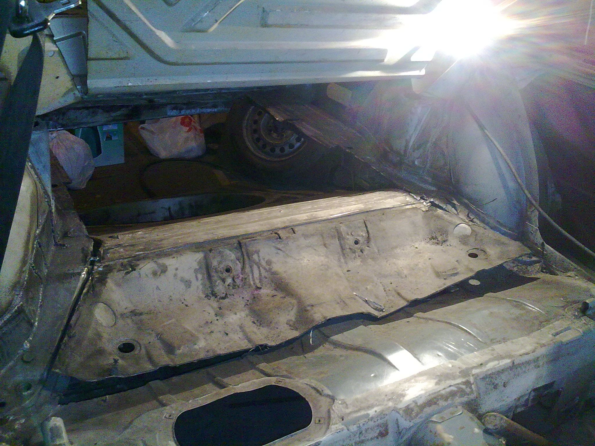

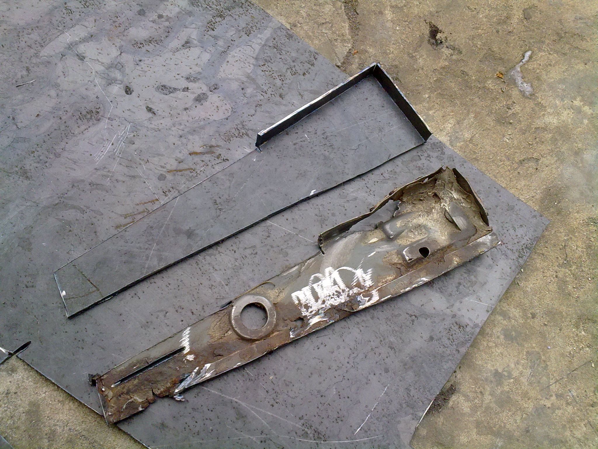

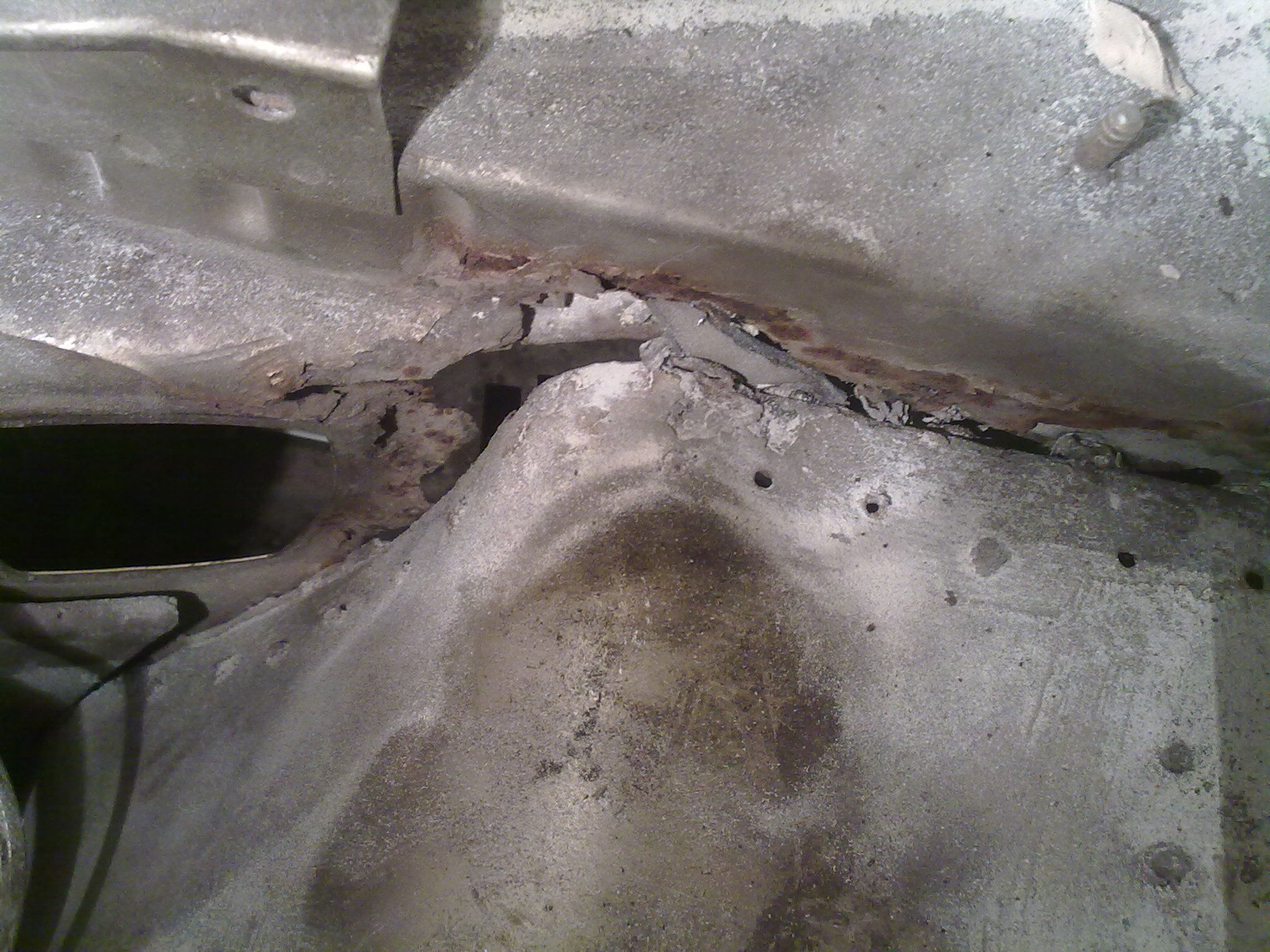

Вот и еще один отчет поспел.
11.09.2011

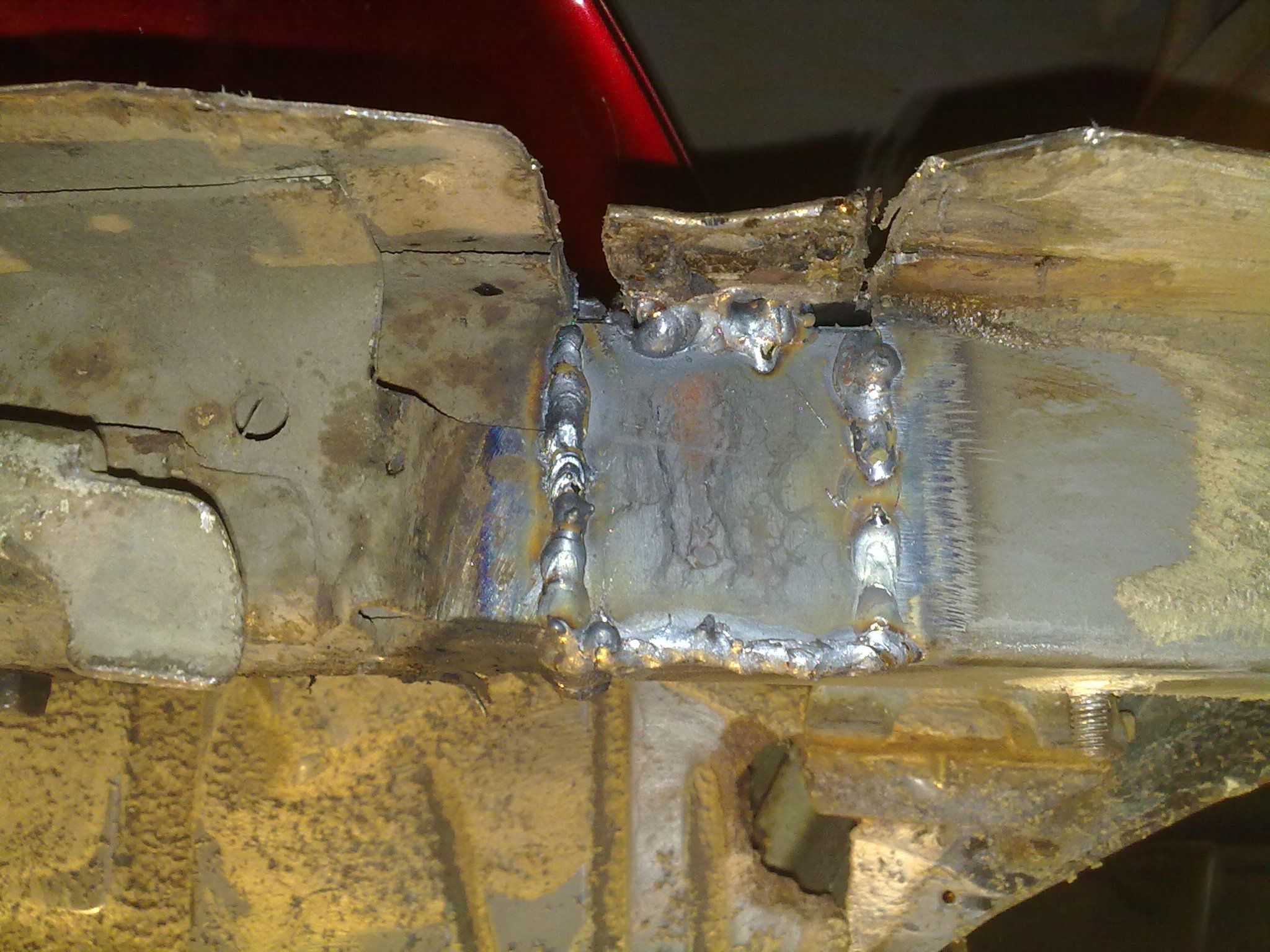

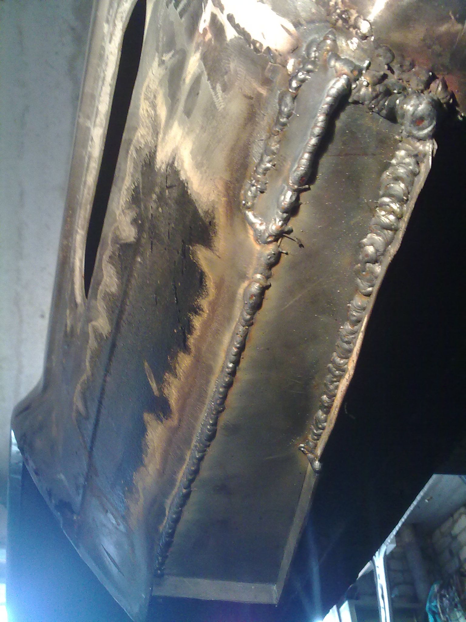

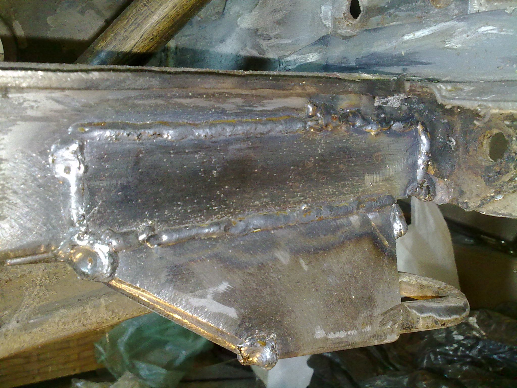

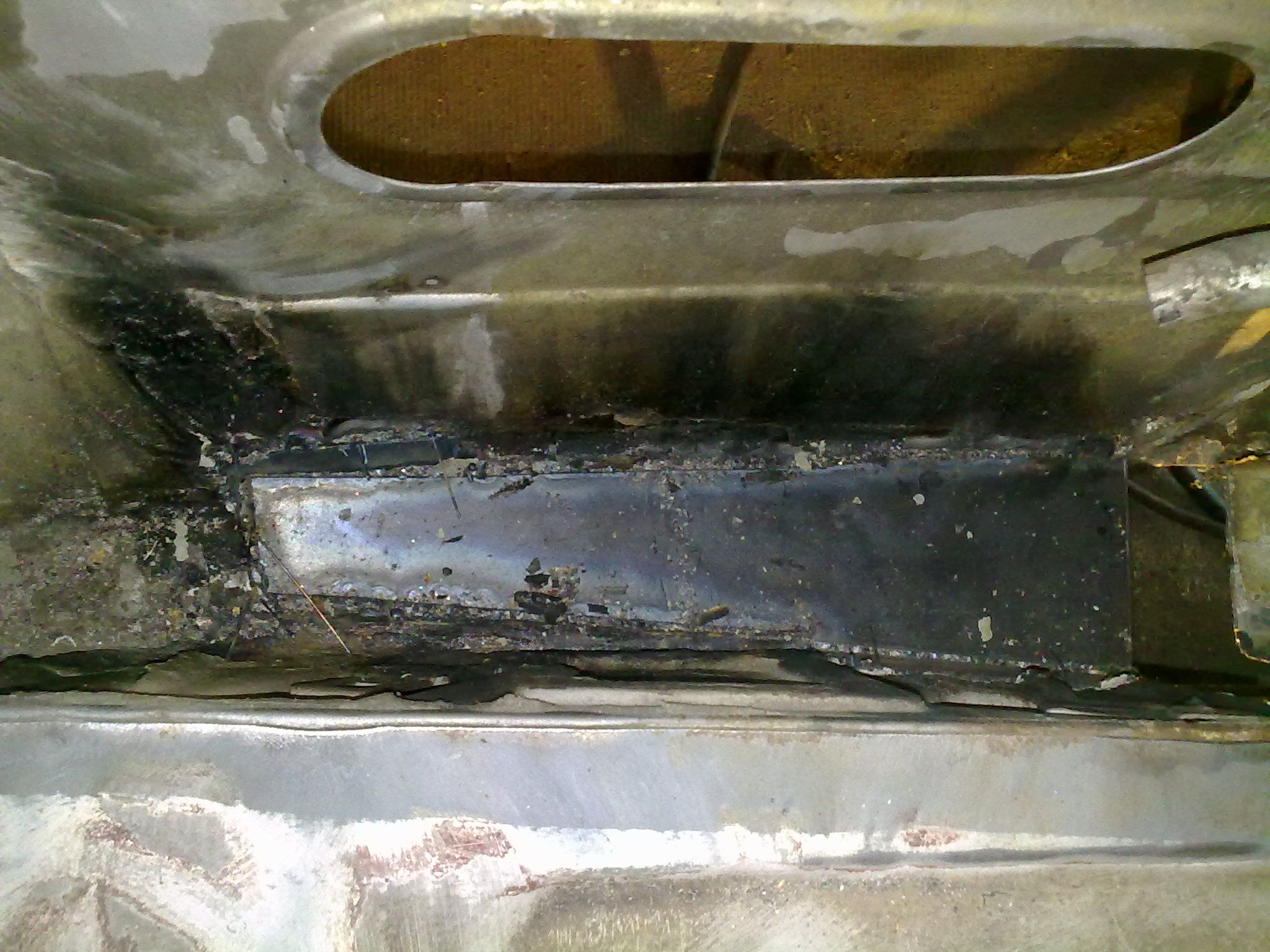

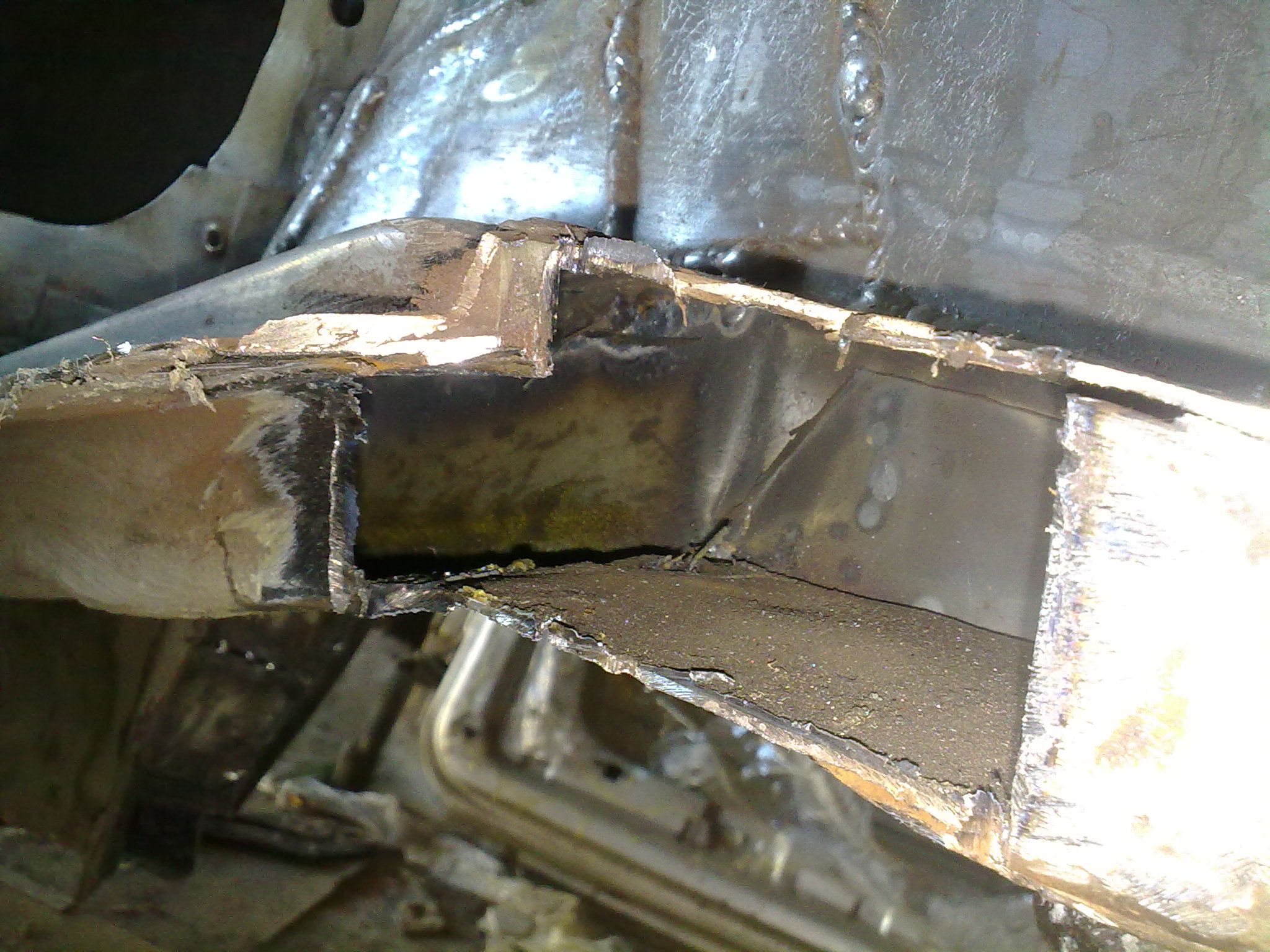

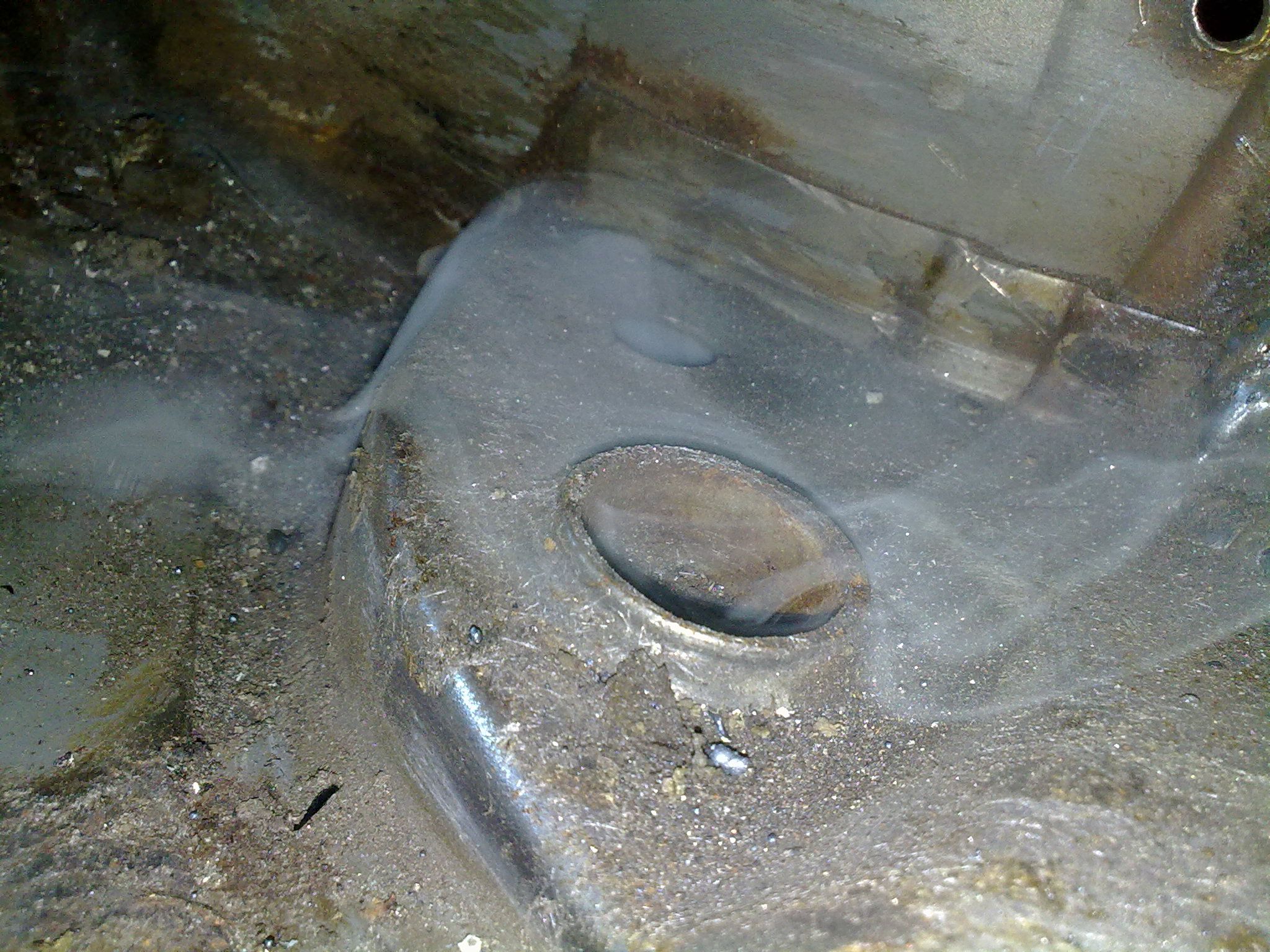

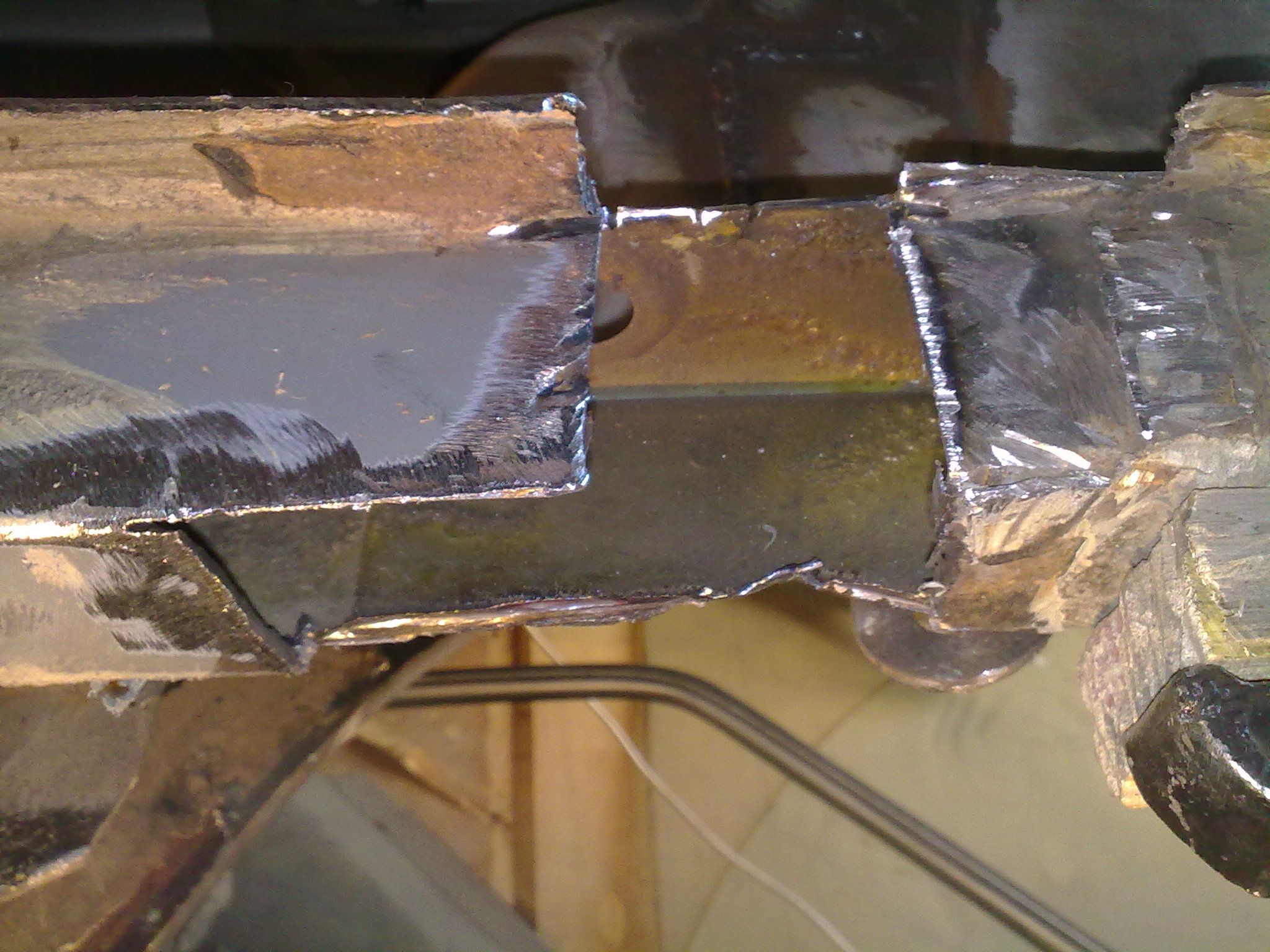

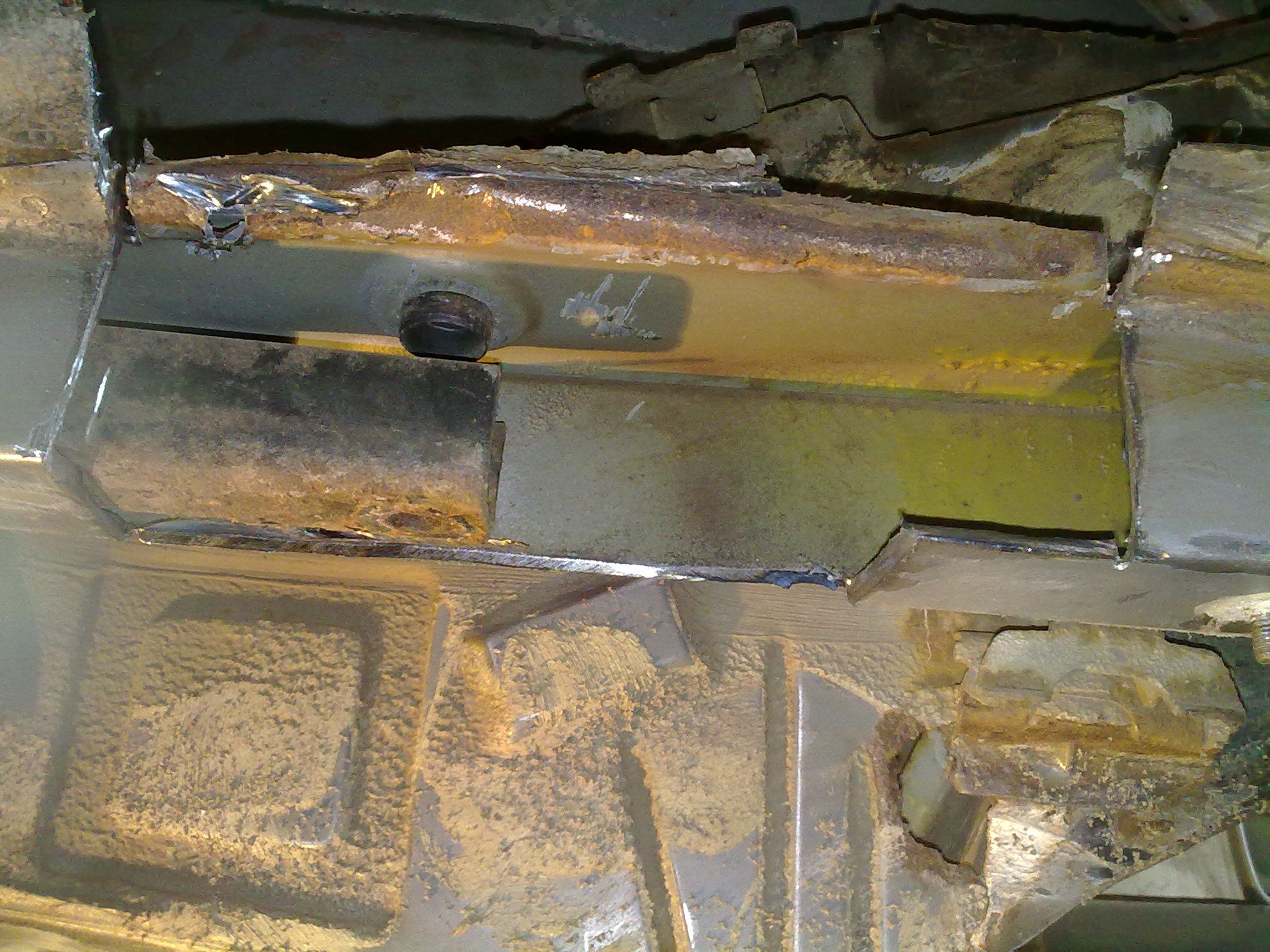

Задний лонж рядом с буксировочной проушиной.
Правый лонж
Вот такой вот дымок шел когда я варил. Так горит состав залитый в полость лонжерона.
Швы специально сделал пожирнее

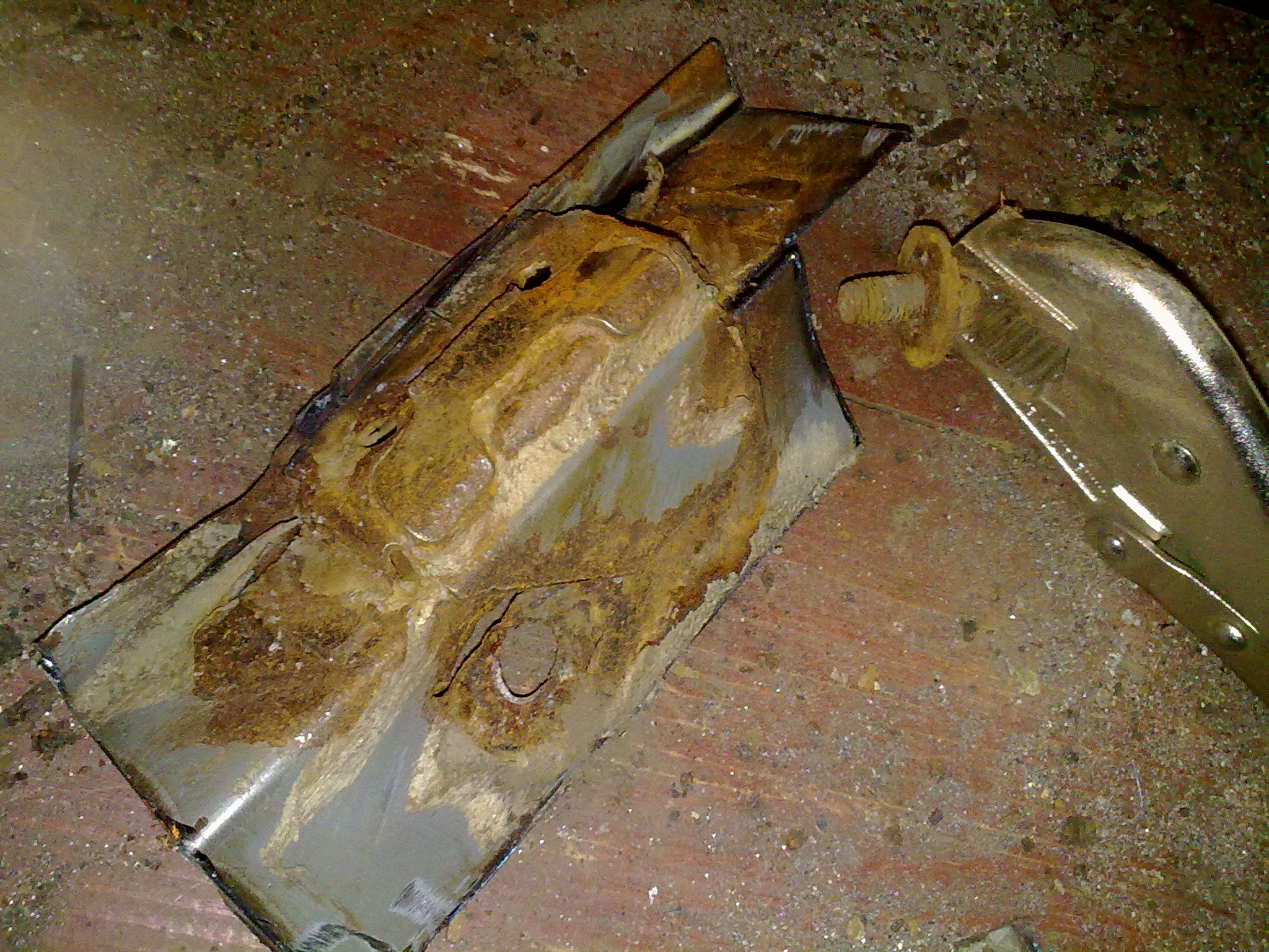

Эта часть лонжа с крепление под глушитель. Как видно крепление отгнило и отвалилось.
Вон торчит усилитель лонжа внутри.

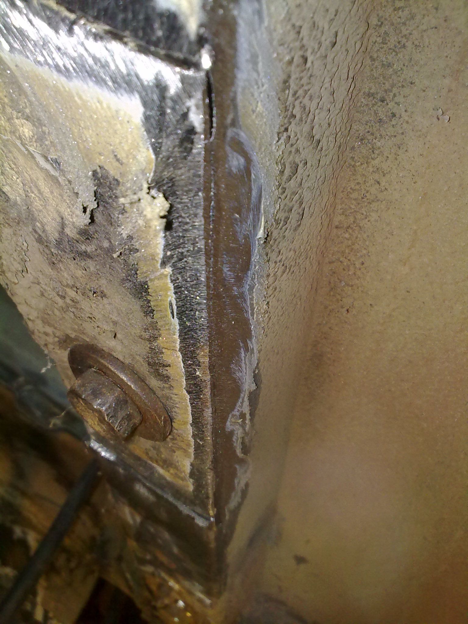

Вот уже часть лонжа с донора. Так получилось что она подогналась идеально без зазора. Довольно редко такое бывает.
И приварена

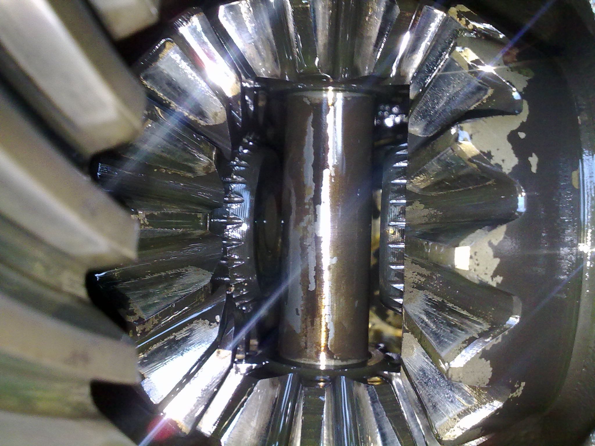

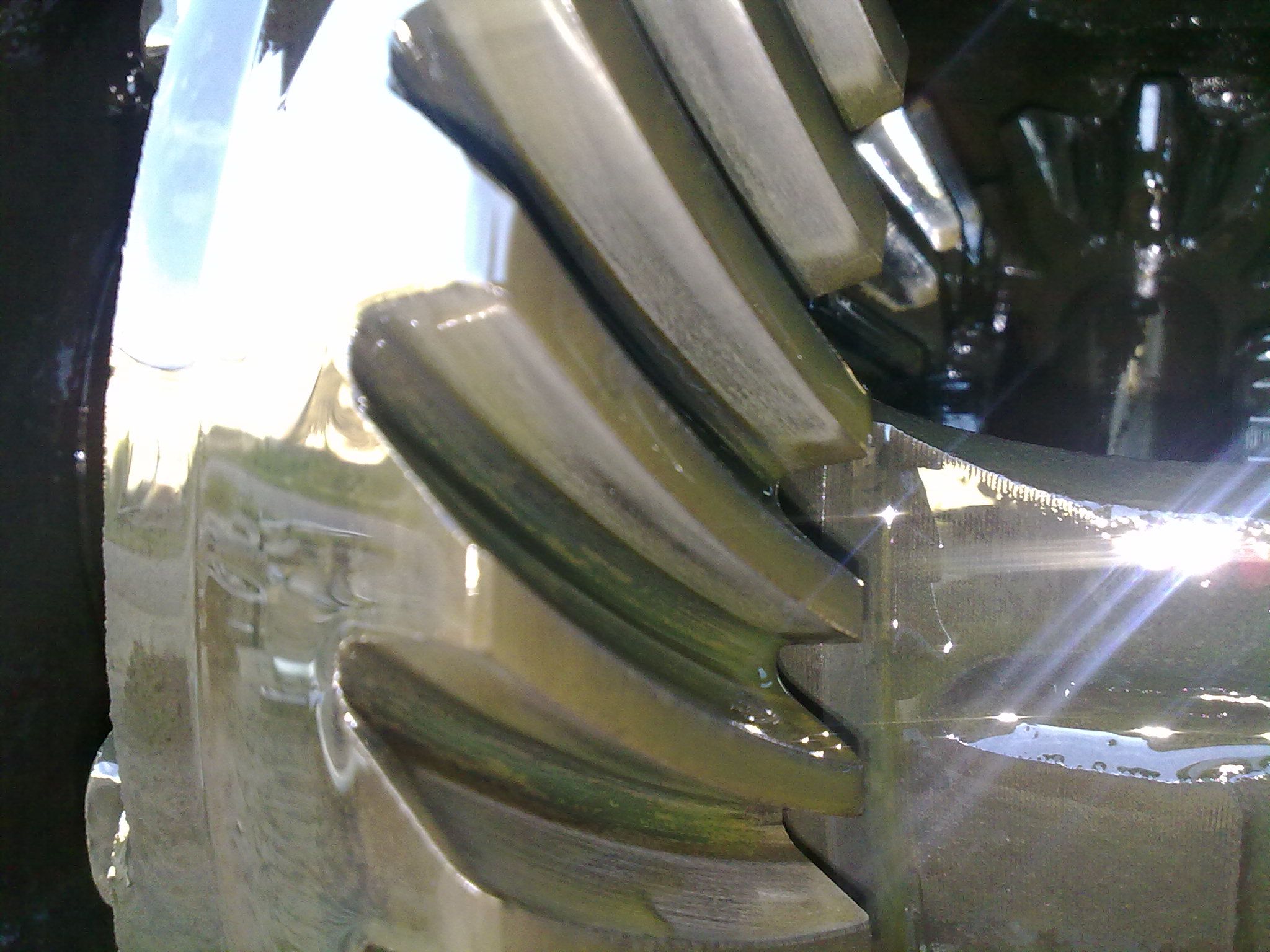

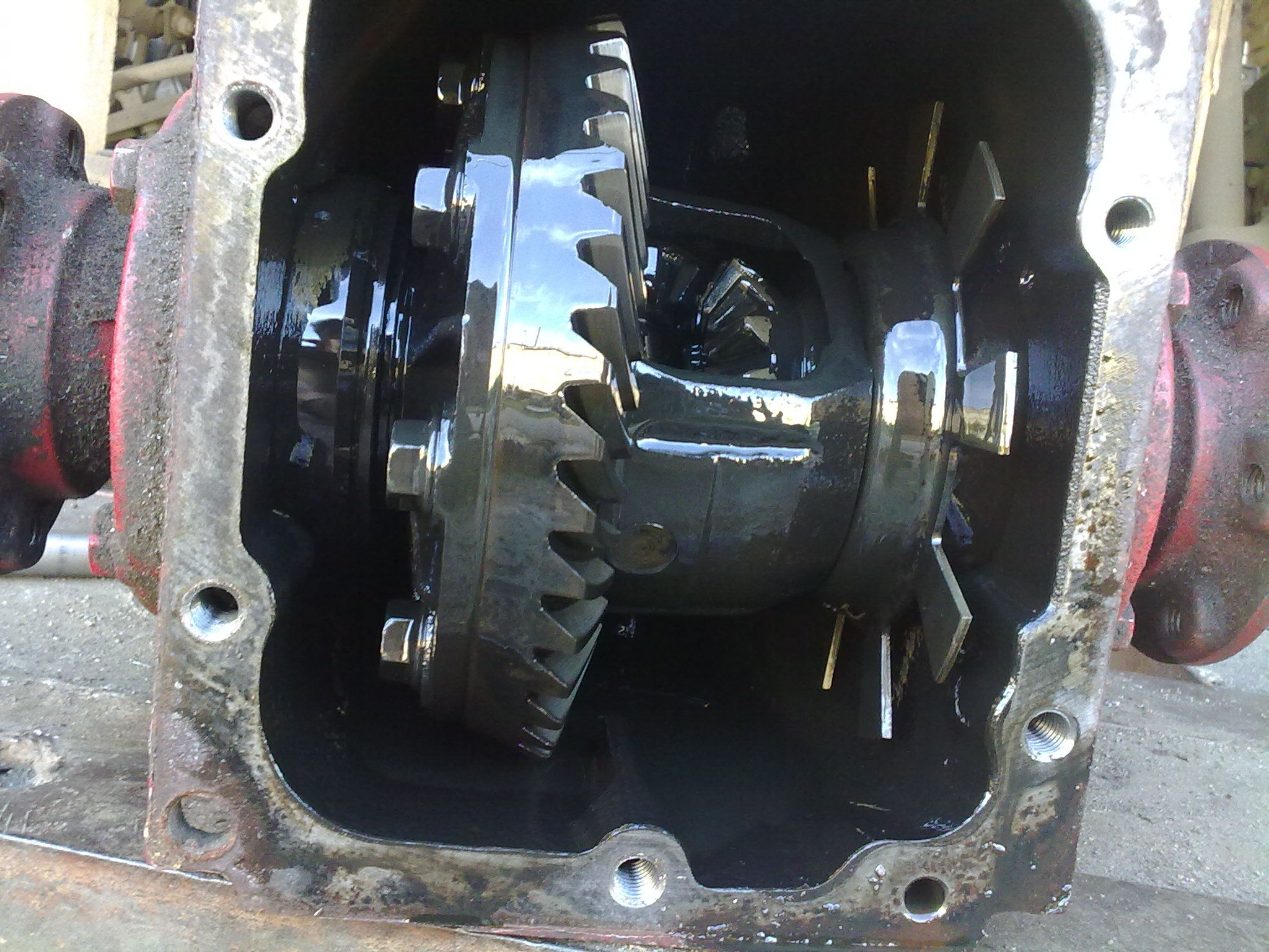

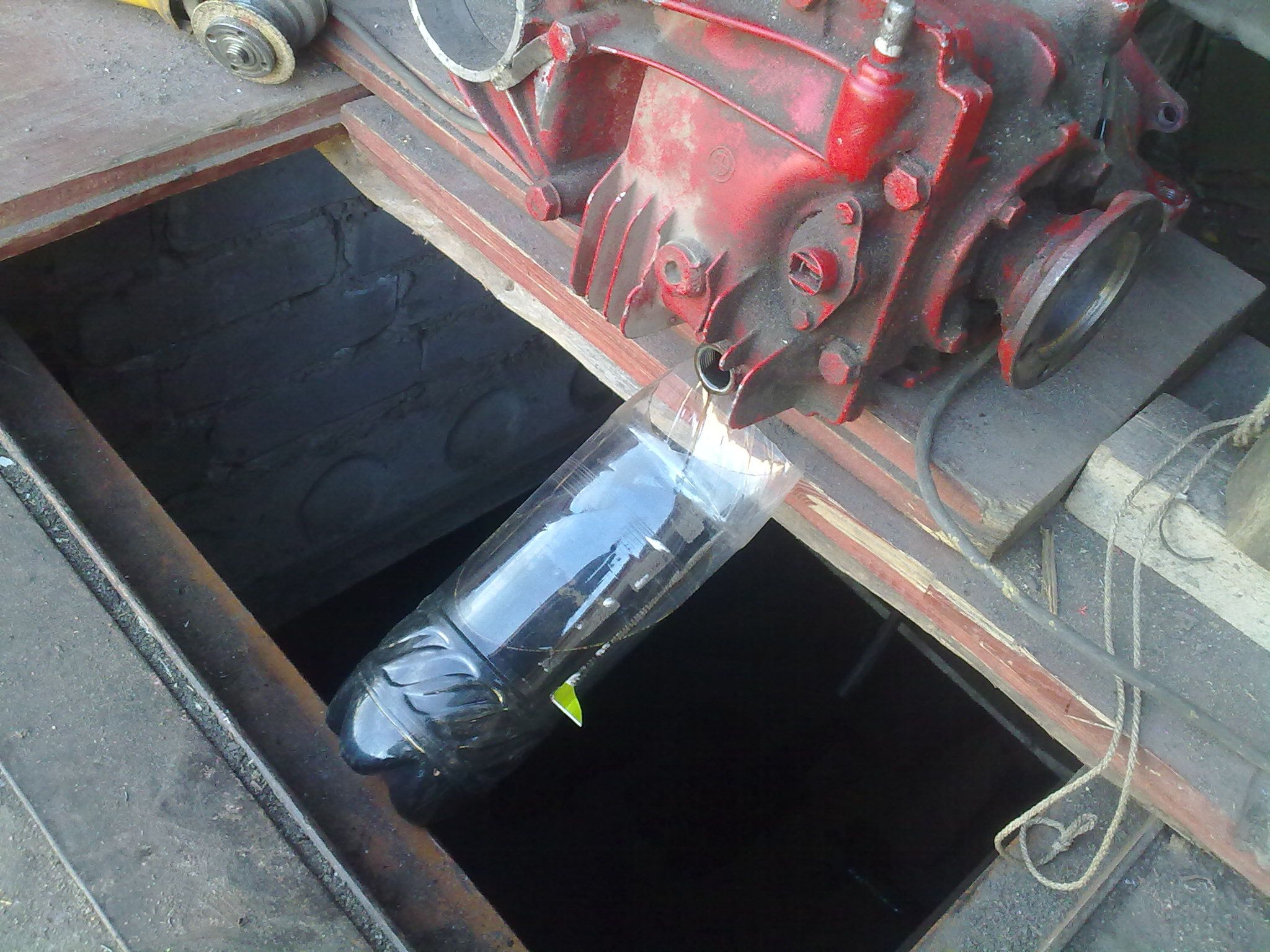

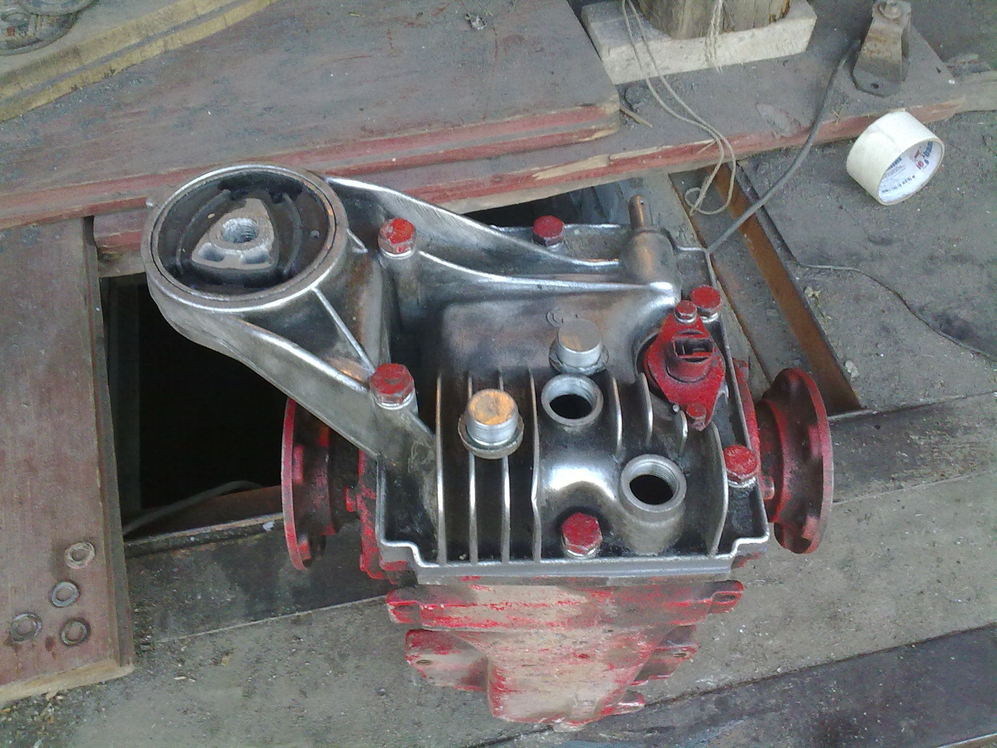

Далее занался редуктором, ухо под крепление сайлента которого, я обломил накануне, неаккуратным запресовыванием нового сайлента.
Датчик скорости.
Собран уже с новой крышкой и с новым сайлентом. Спасибо Андрею (Andrey_Bumer_AS) за любезно предоставленную крышку.

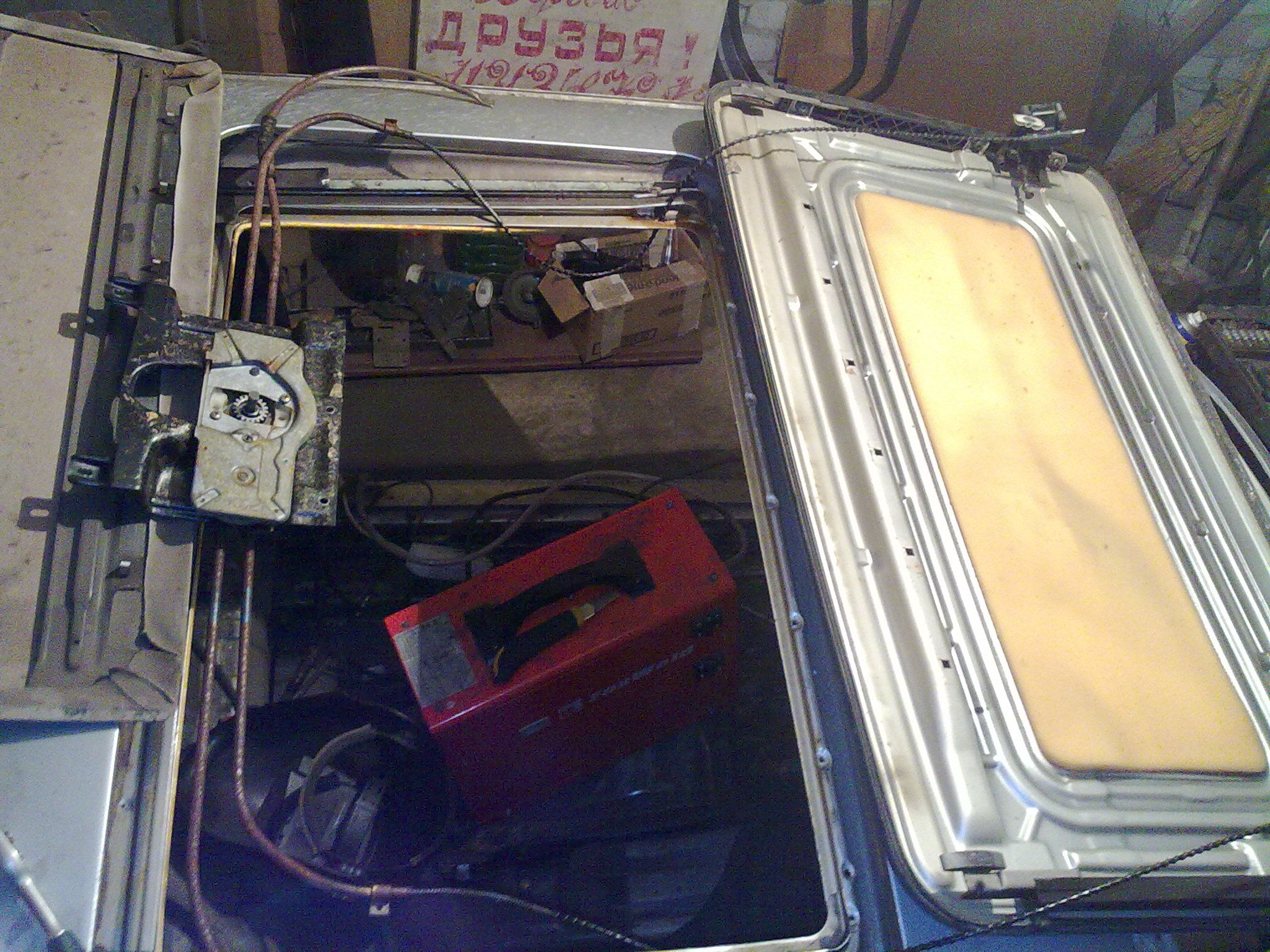

Полностью снял люк.

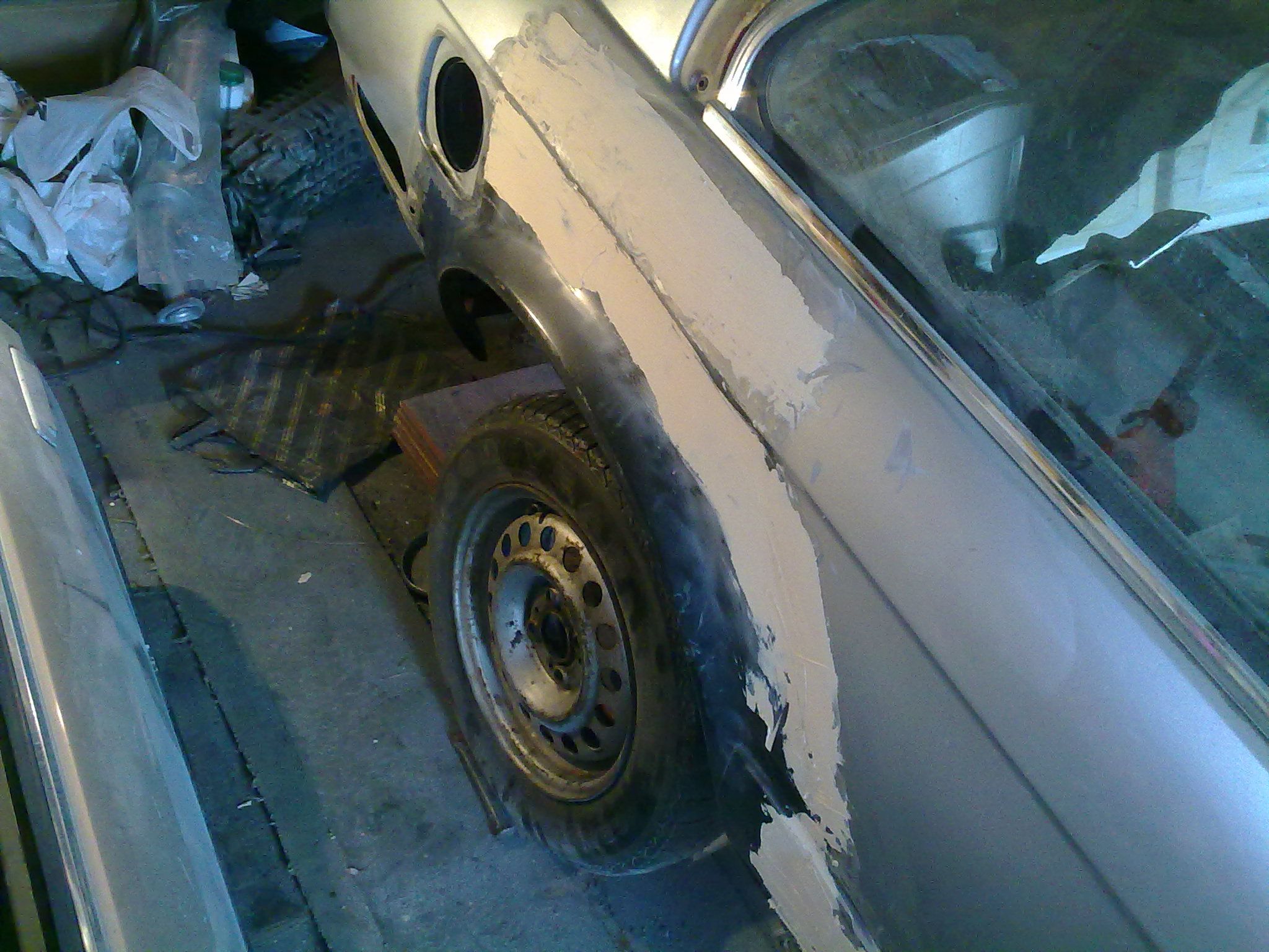

Потом у меня снова закончился газ и один день я не варил, а занимался шпаклеванием и обработкой швов.

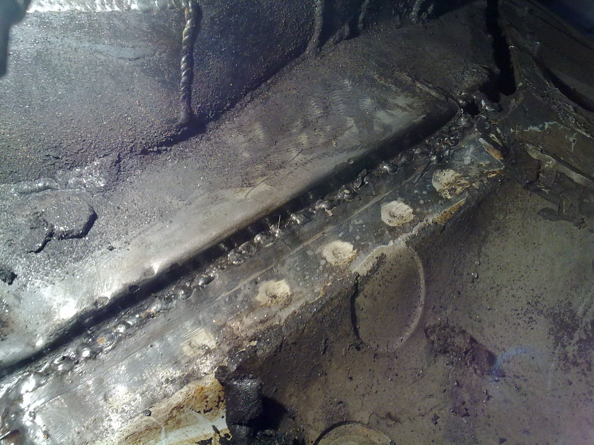

Обезжирил весь заплаточный пол.

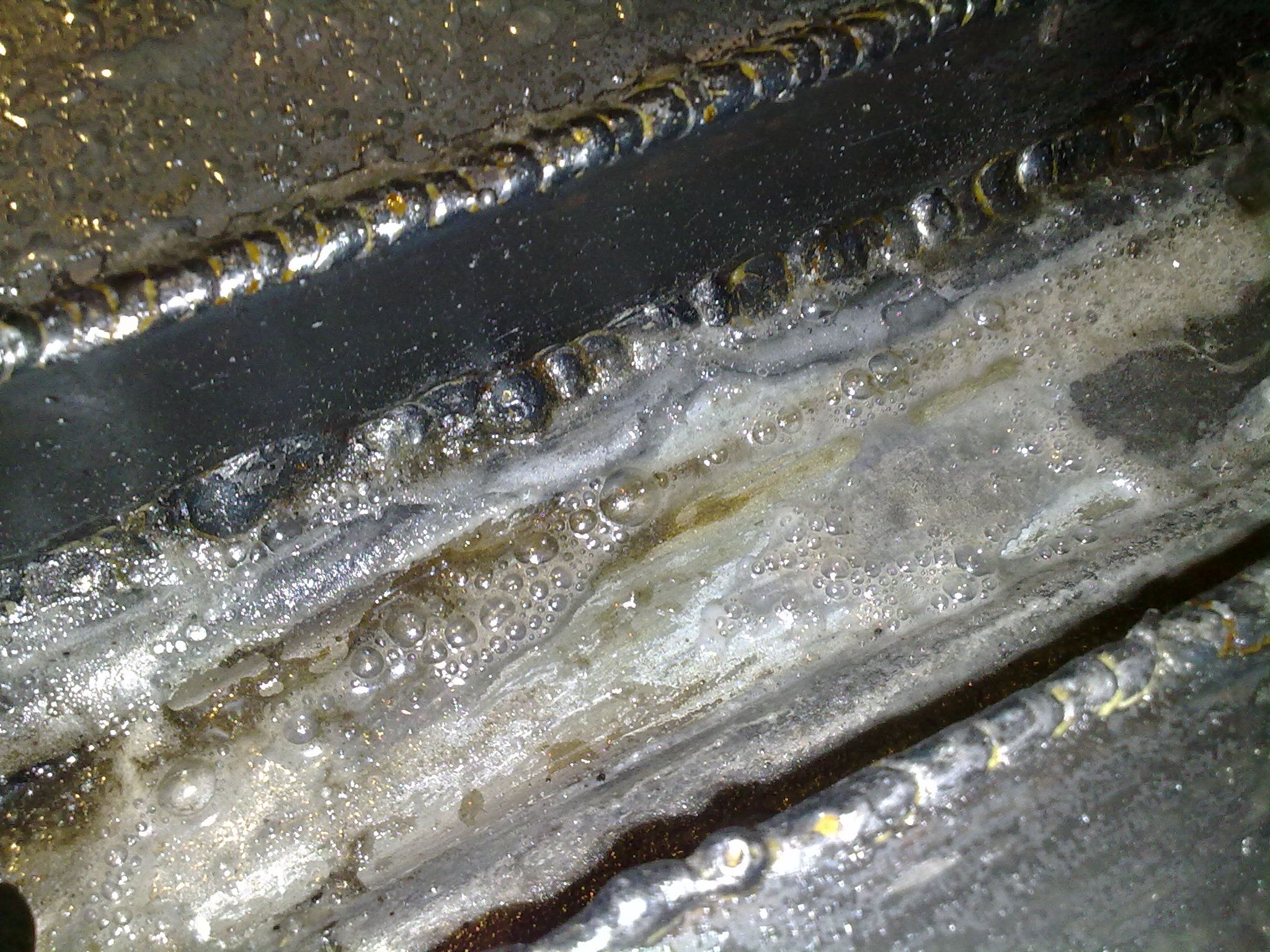

Швы обрабатывал средством под названием "Цинкарь"
Вот так цинкарь реагировал с металлом.

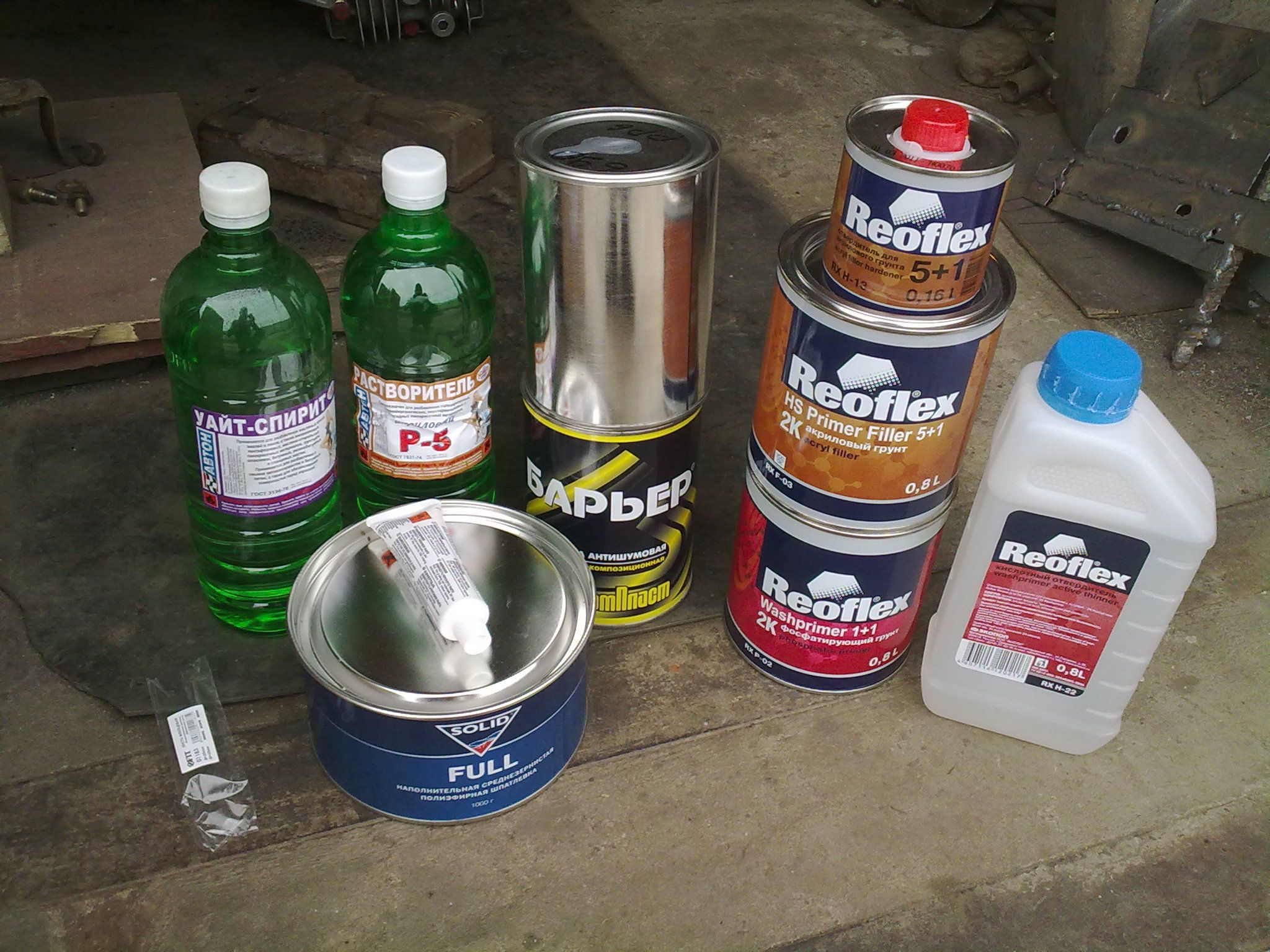

Прикупил немного химии для обработки швов и для покраски внутри салона и подкапотного пространства. Фирмы производителей можете не комментировать. Знаю что все что не купишь в магазинах все окажется гавном.
Полиуретановый шовный герметик.
Зашпаклевана рамка. Да так зашпаклевана что теперь и стеклоочиститель вставлять некуда.)

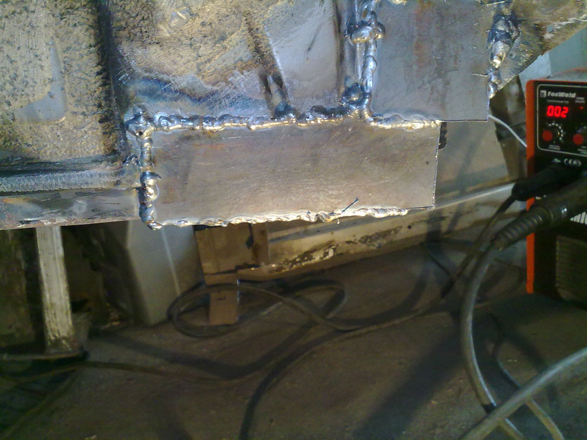

Балон перезарядил. Продолжаем варку.

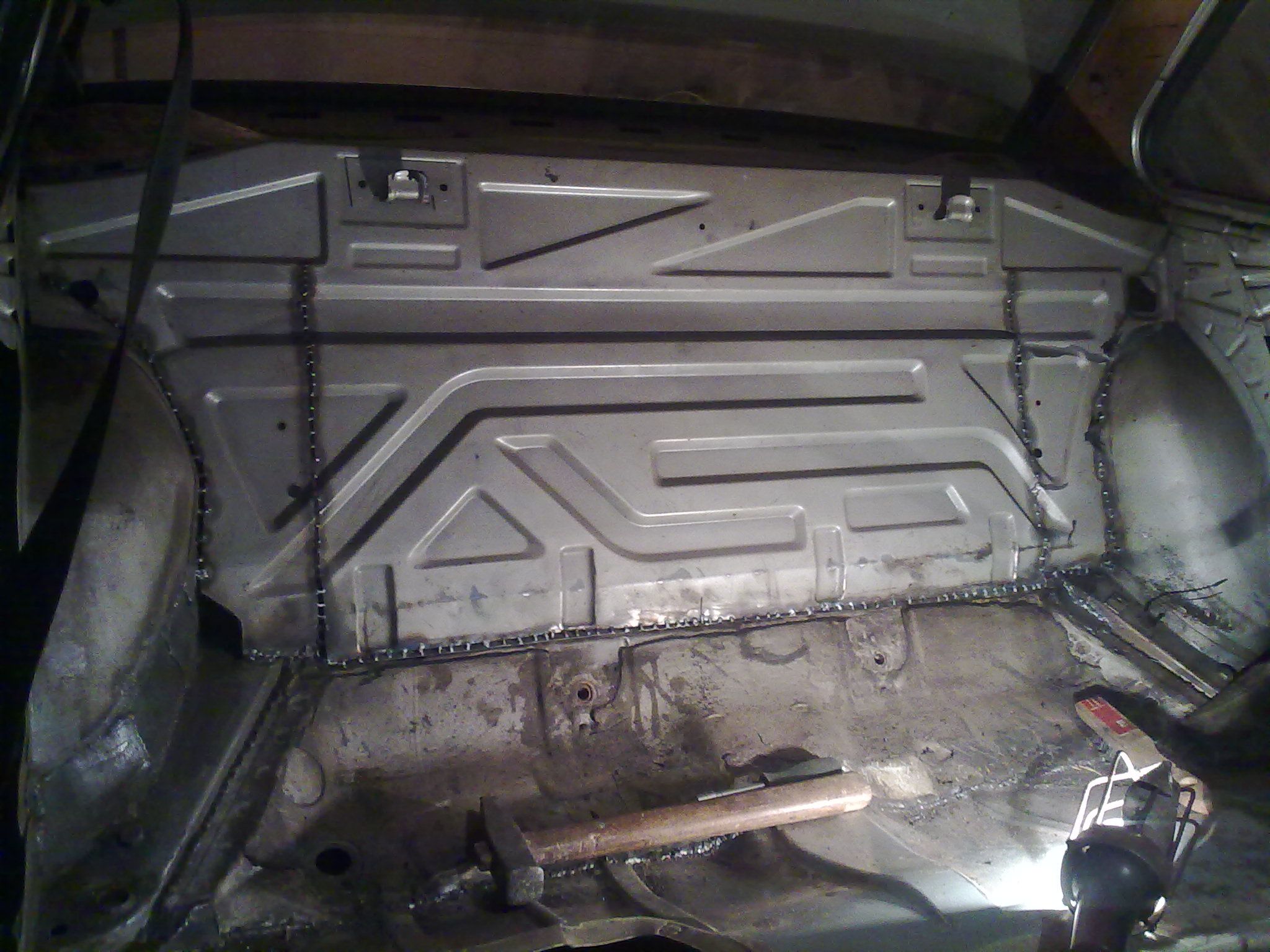

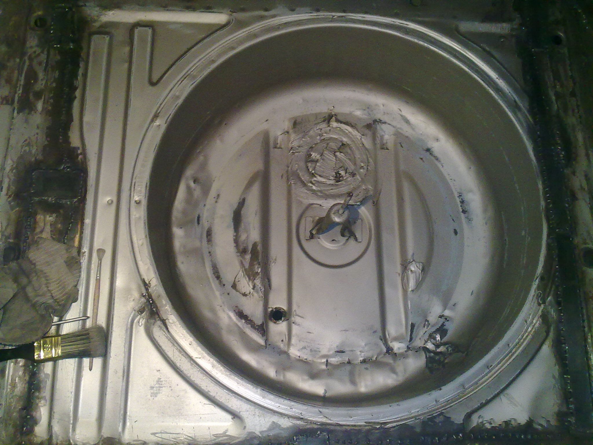

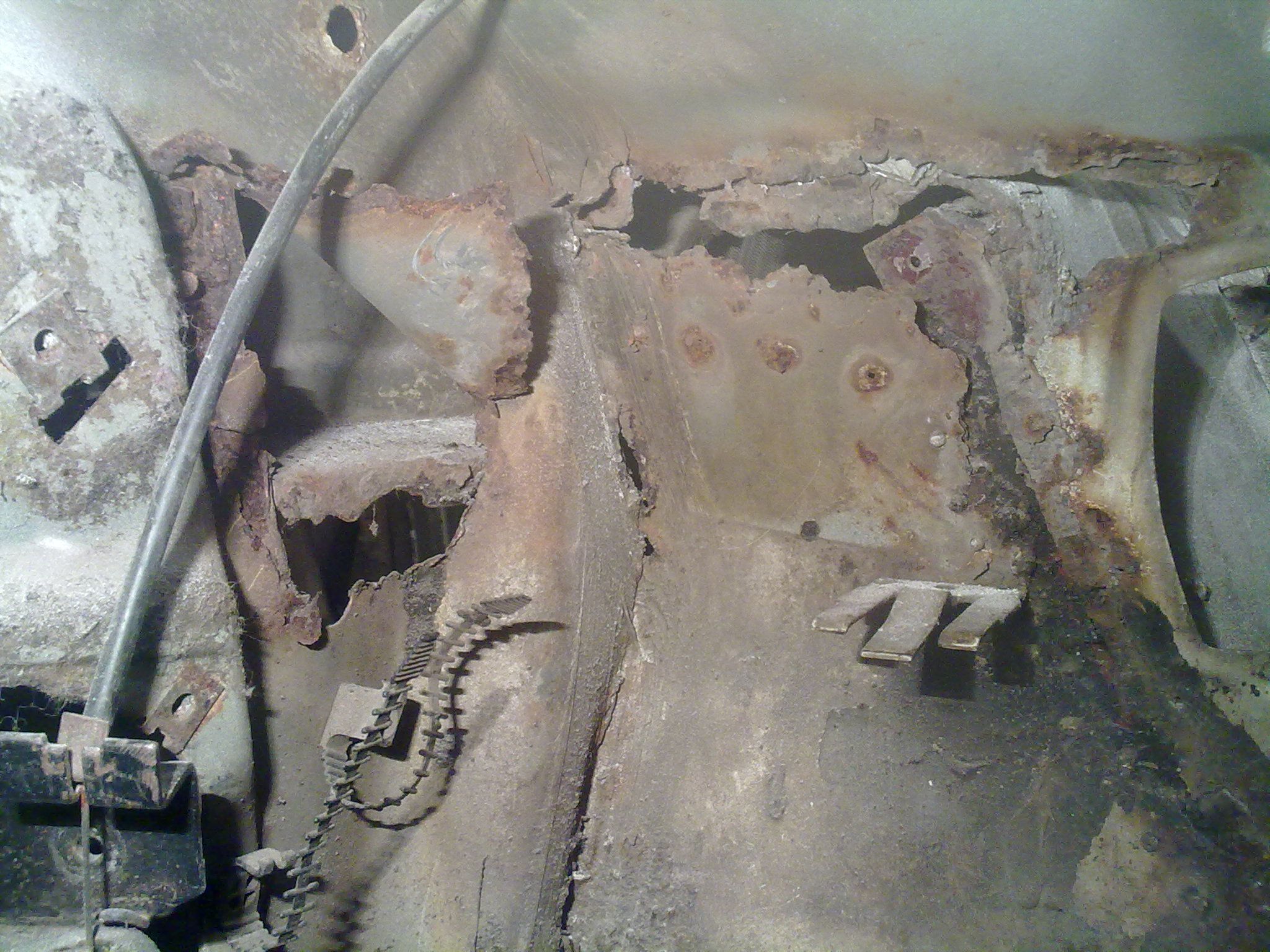

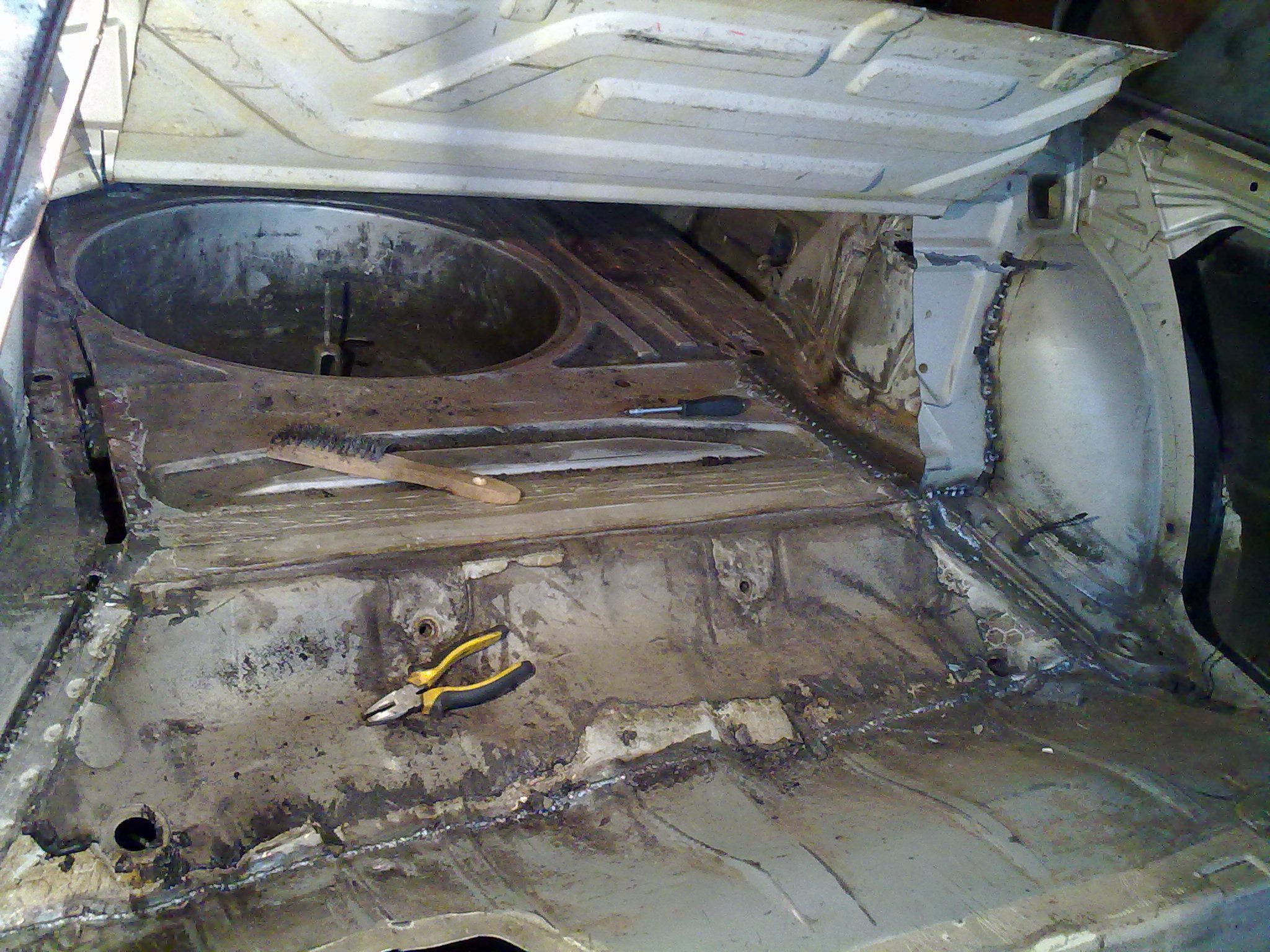

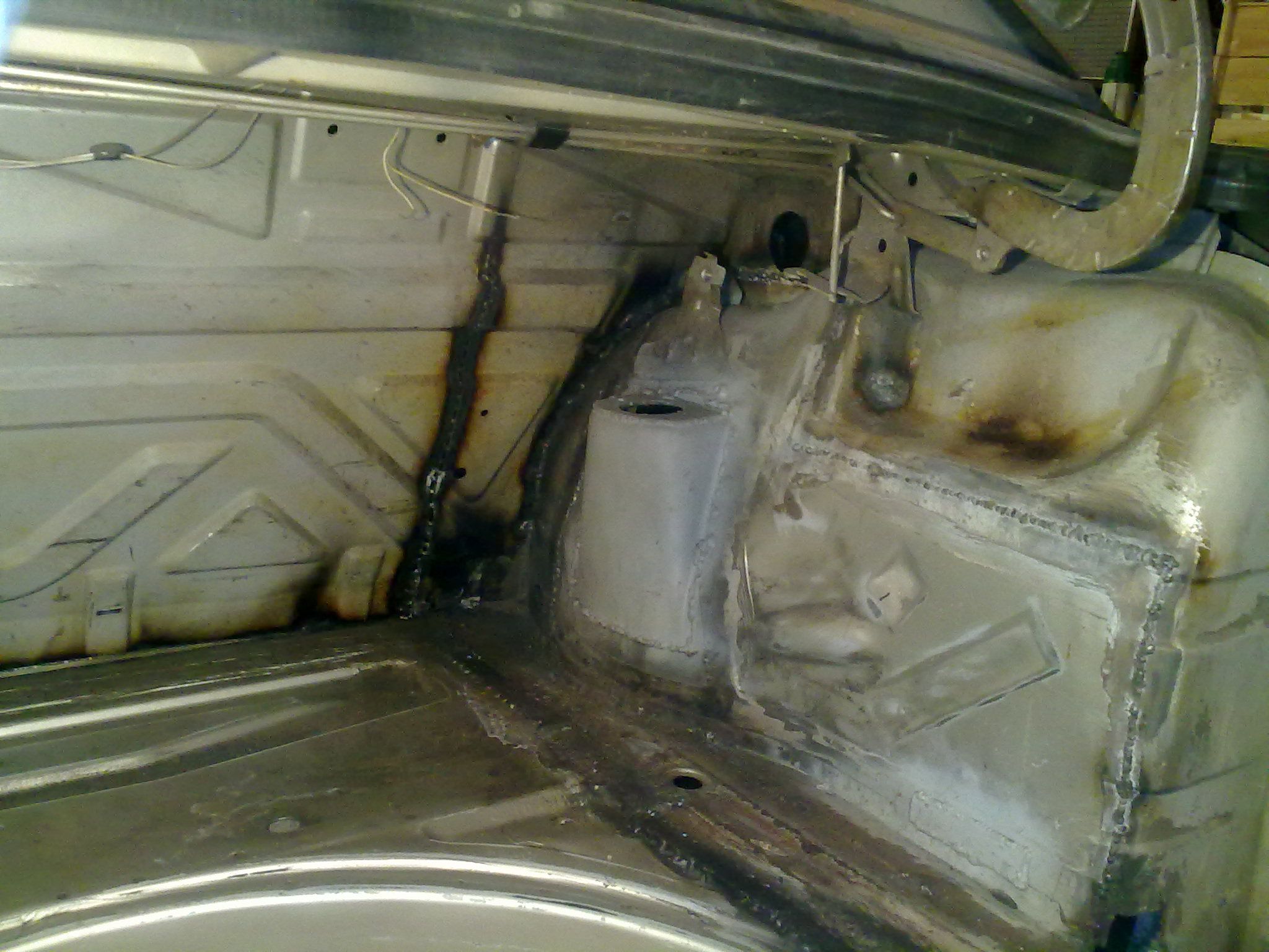

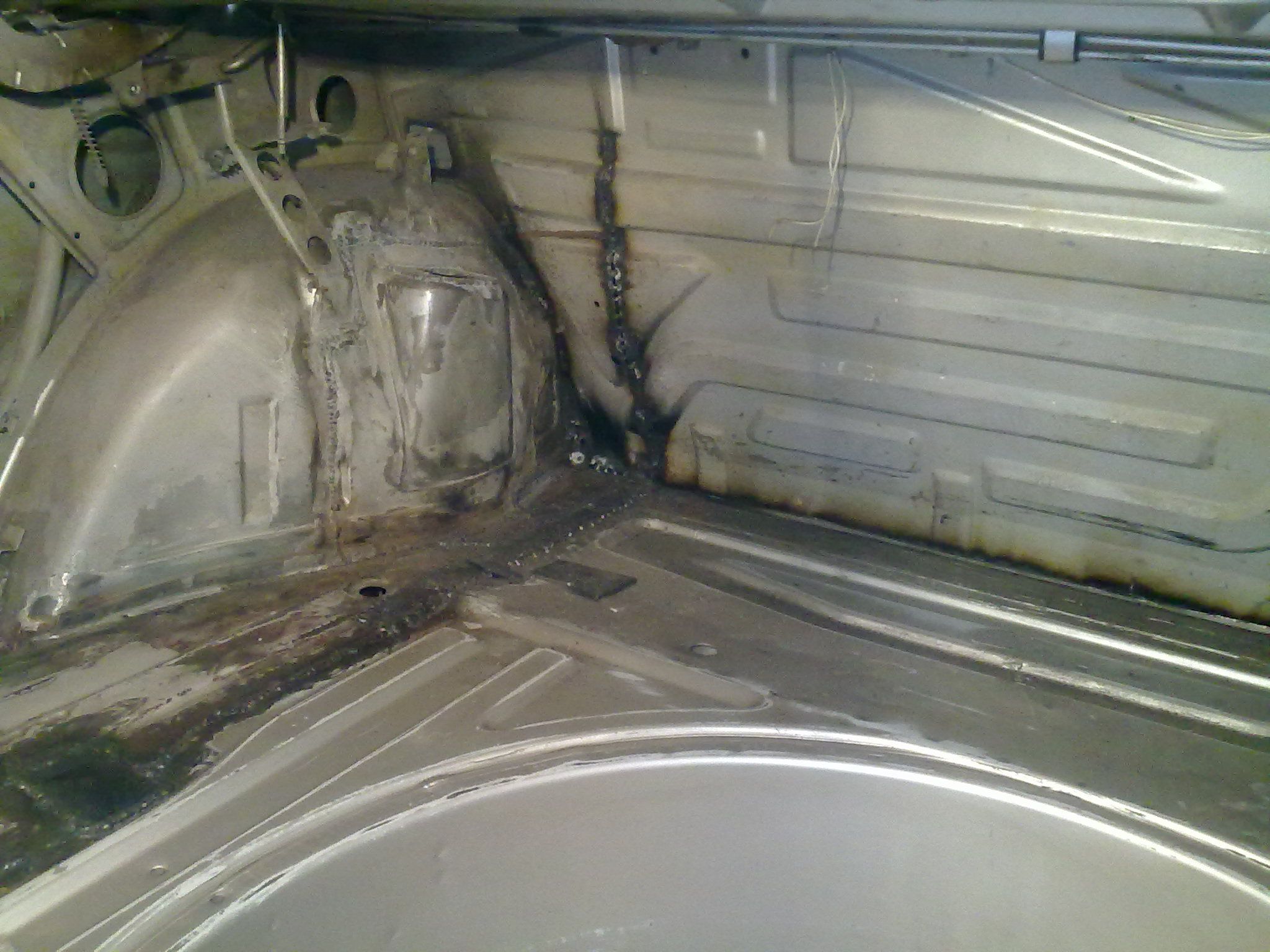

Пол ниши багажника , левый. Старая и новая часть.
Приварена.
Вид сверху
Мелкая гниль в нише заварена.

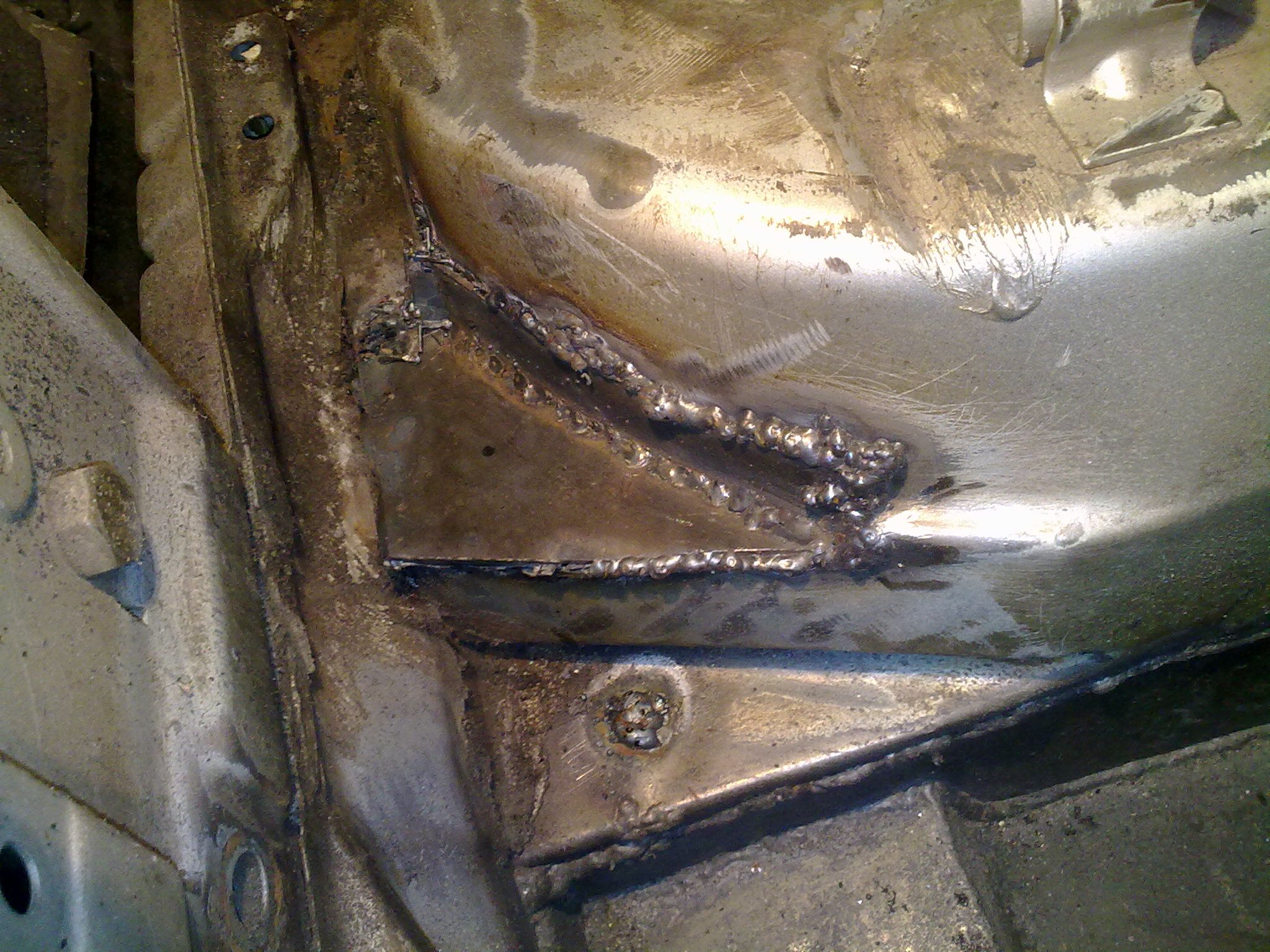

Еще один маленький гнилой уголочек заменен

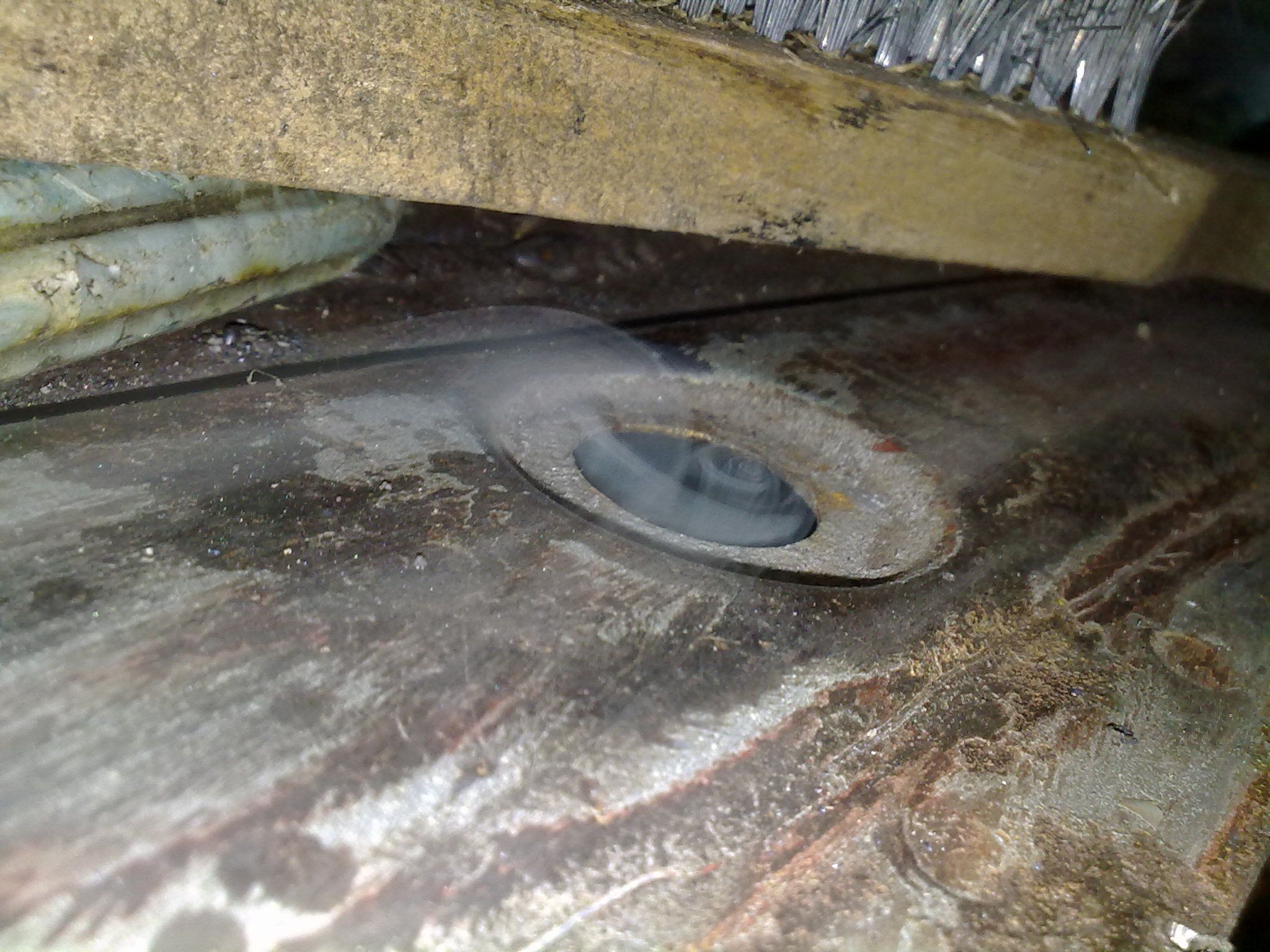

Осталось только просверлить отверстие под болт. Болт для крепления бака.

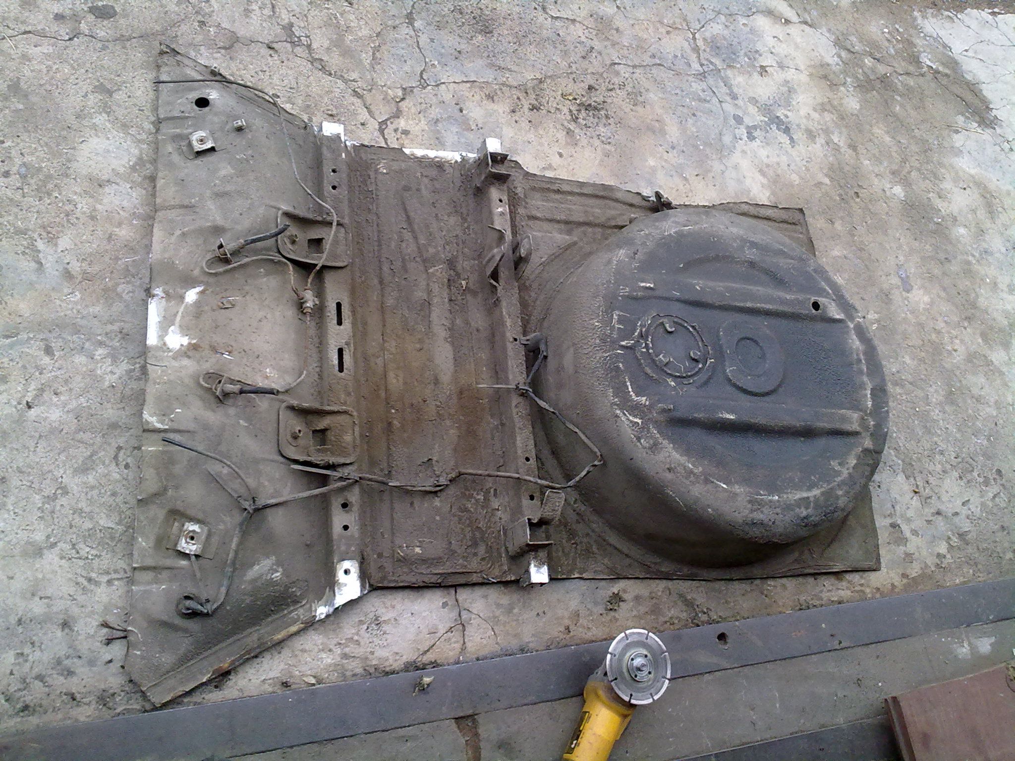

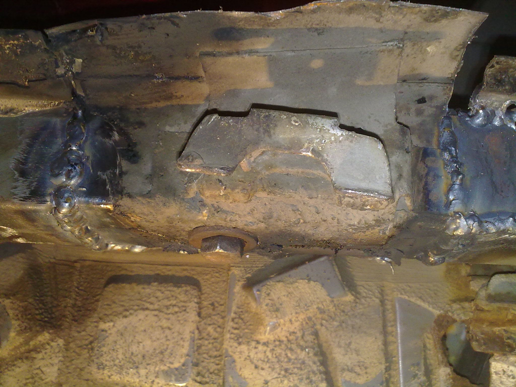

Переходим к полу.
Донорский пол подготовлен к сварке.
Подгоняем деталь.

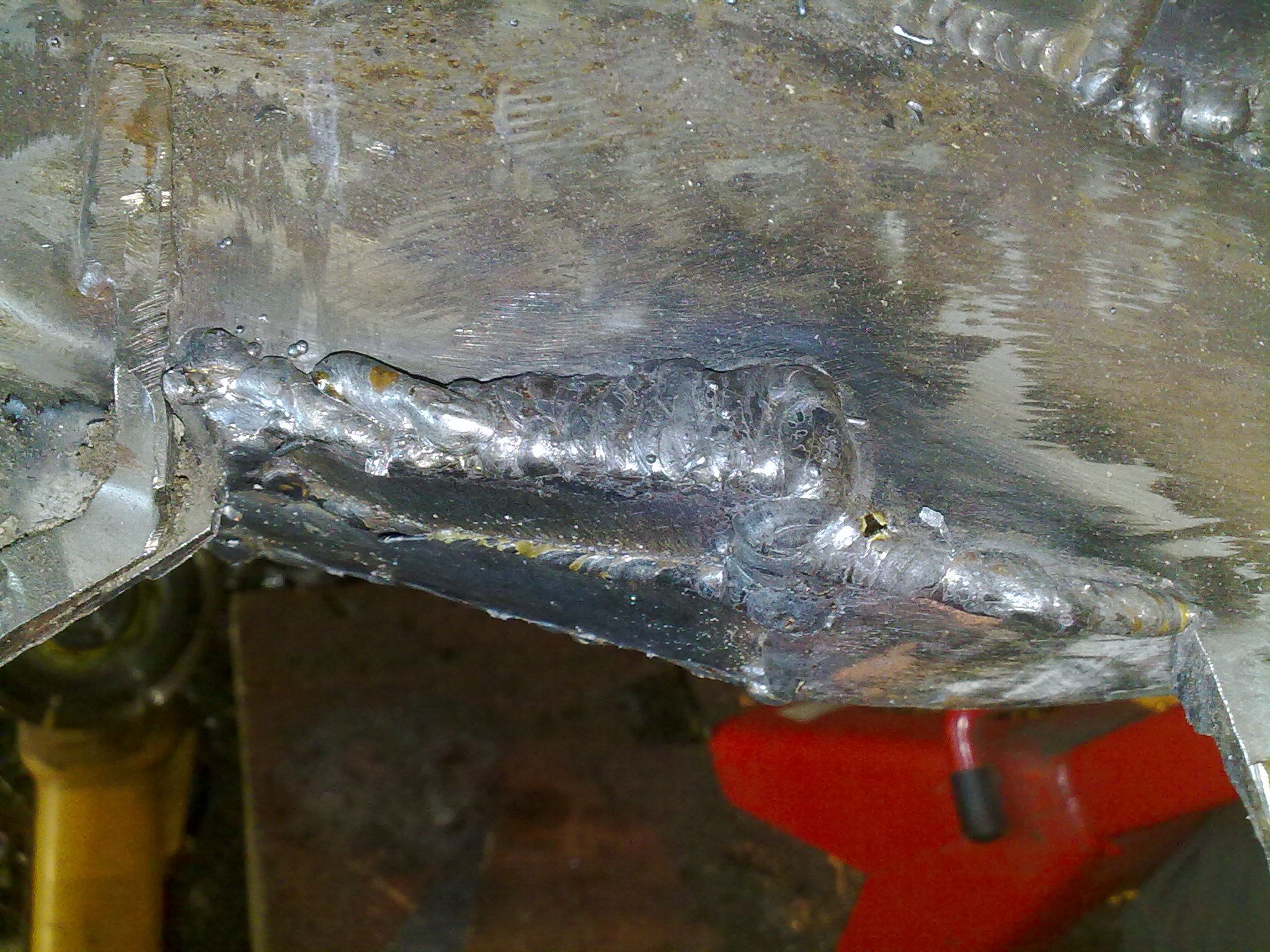

Приварен на половину. Первым делом я приваривал лонжероны пола под машиной. Но фоток я не сделал. Лень было вылезать из ямы за телефоном.
Довариваем остатки пола и закрываем коробочку.
Отмытая ниша под запаску
Как выглядит внутри

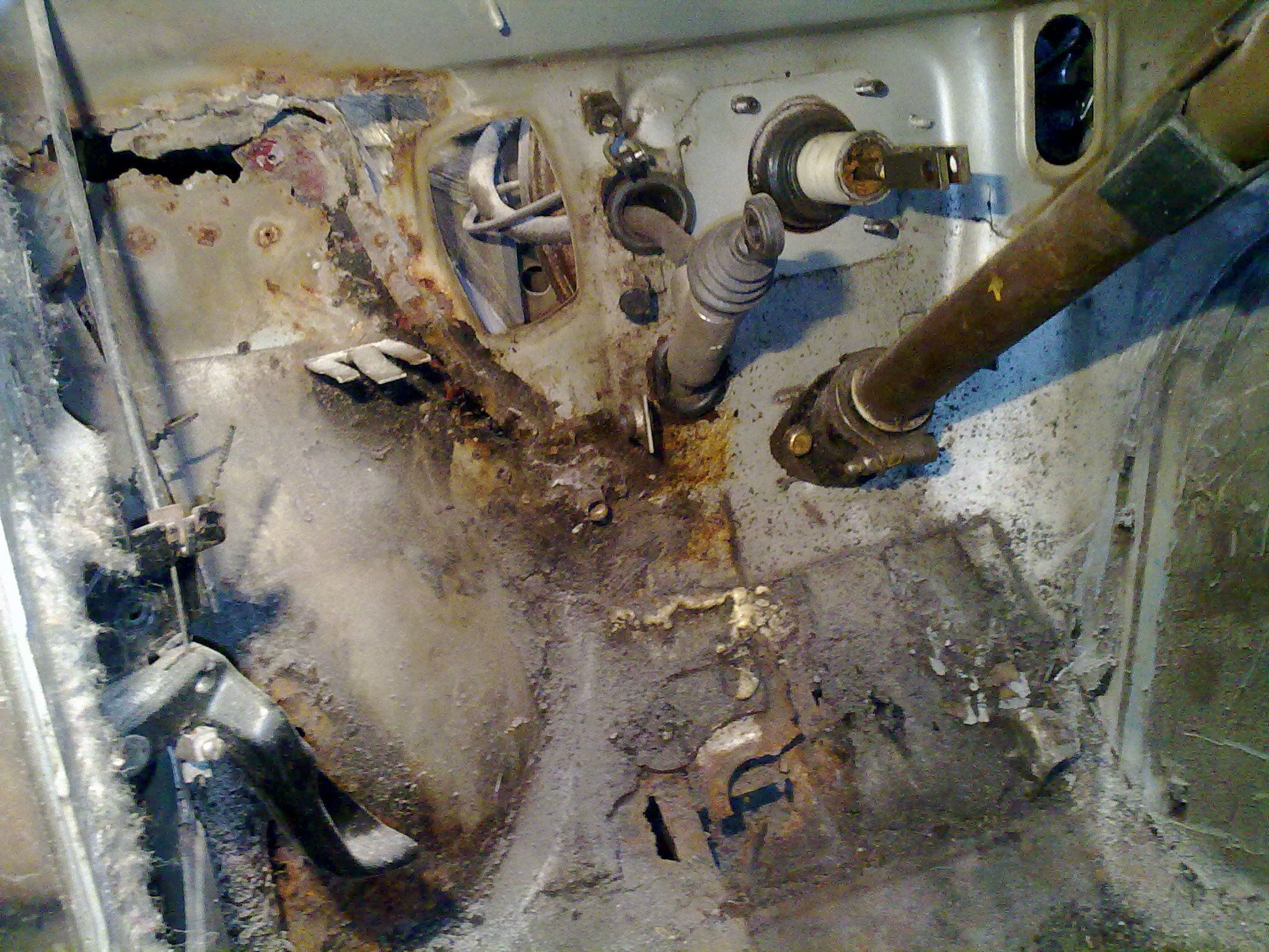

На последок снял педальный узел.
Фронт работы хорошо просматривается.
Эпик батл будет продолжен уже в ближайшее время.

« Ответ #308 : 11 Сентября 2011, 23:42:07 »
 Моторный щит под педальным блоком сгнил так же как на нашей белой купехе.
А как же дворник то теперь ставить будешь?
  • Сообщений: 3073
  • Репутация +297/-22
« Ответ #309 : 11 Сентября 2011, 23:44:18 »
Да у меня там что только не сгнило....
Дырочку просверлю под родное отверстие для дворника. Это же шпакля.

У меня кстати тоже стык переднего брызговика с моторным щитом был треснут (у многих е30 этого не видно снаружи, но разрушается внутренний слой), там короб идет с полостью, а не лист, сварщик на стапеле очень долго провозился.
Ага болезнь прямо какая то.. Но из за  этого то и стаканы спадаются и вода в ногах.

порадовала одна из фоток с табличкой на которой видно кусок надписи "друзья" ))))
