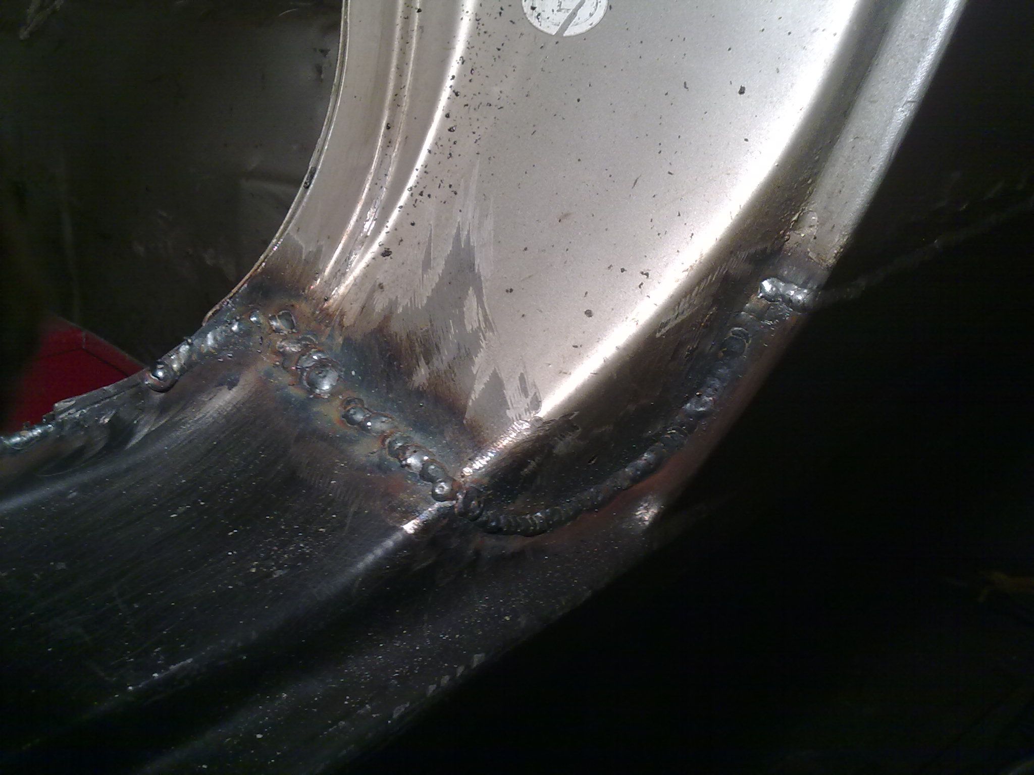

« Ответ #336 : 14 Сентября 2011, 23:34:46 »

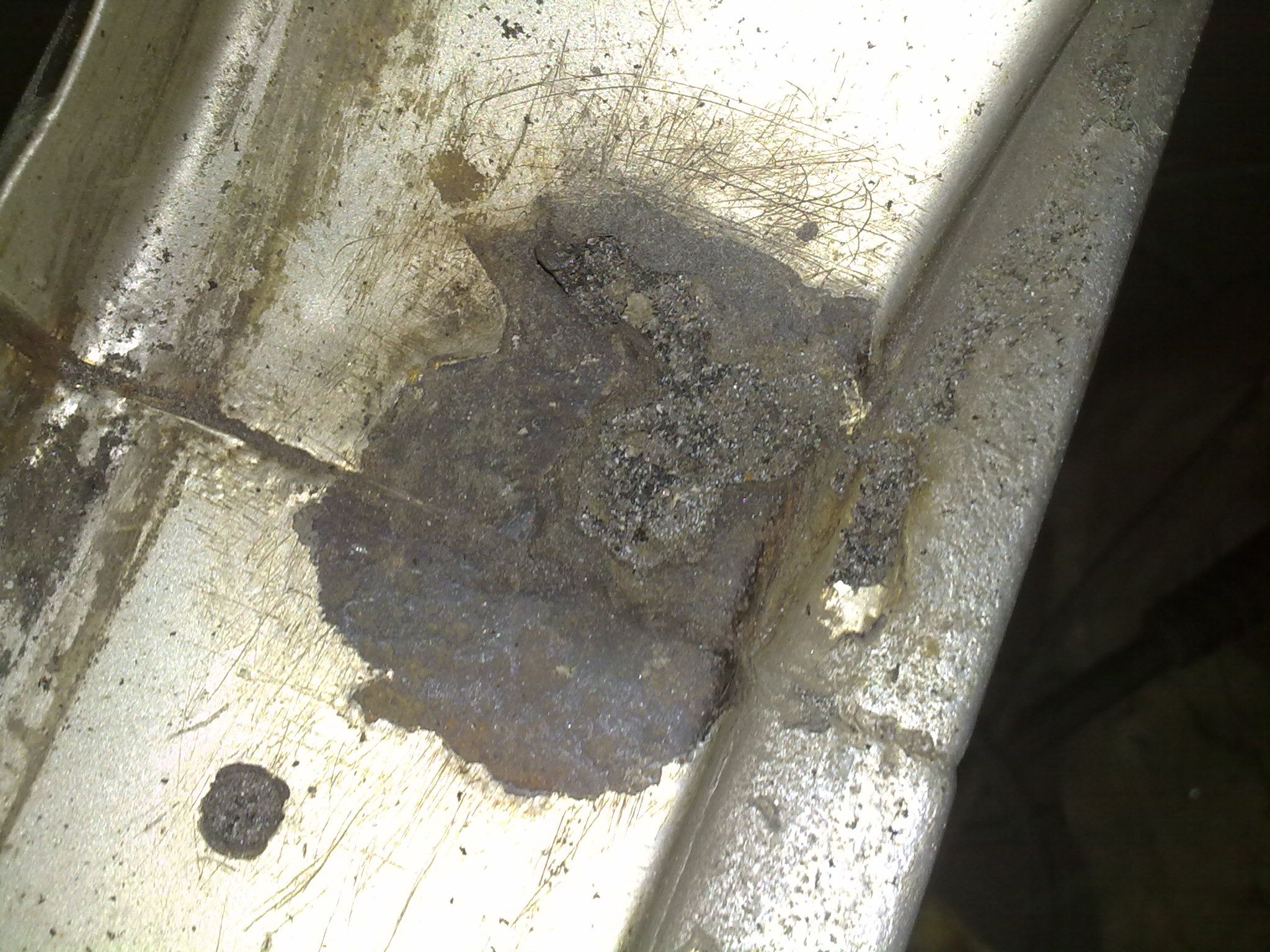

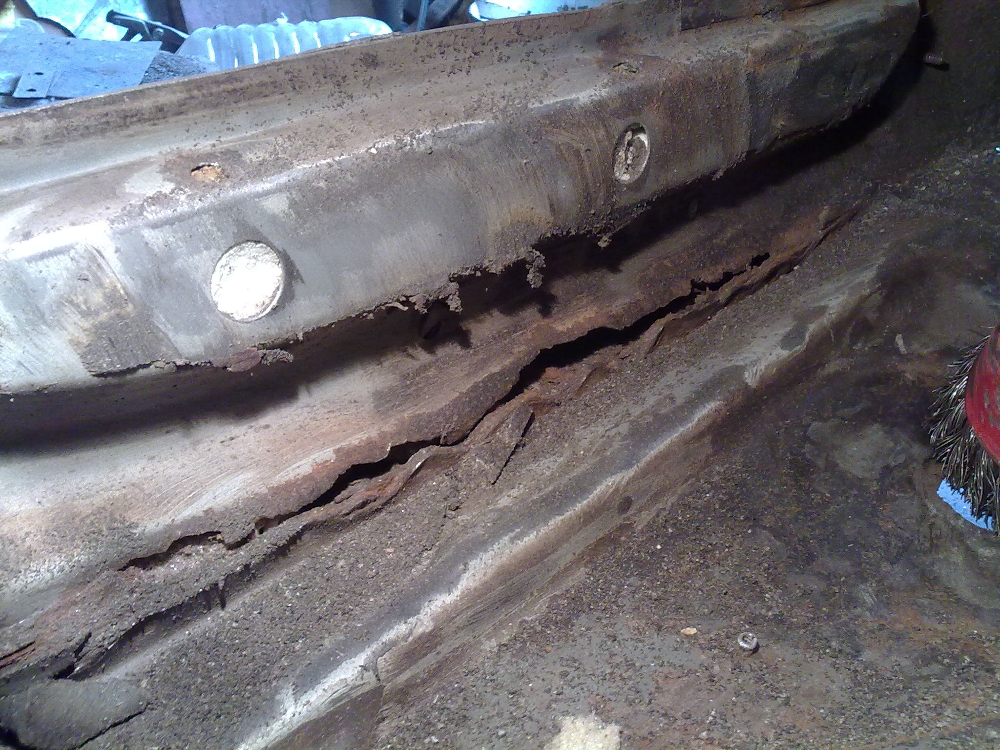

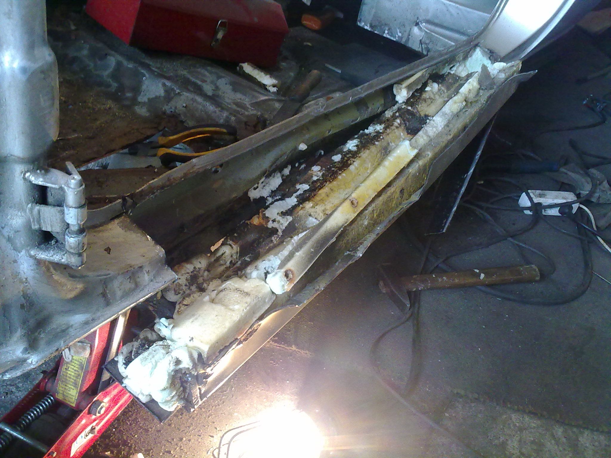

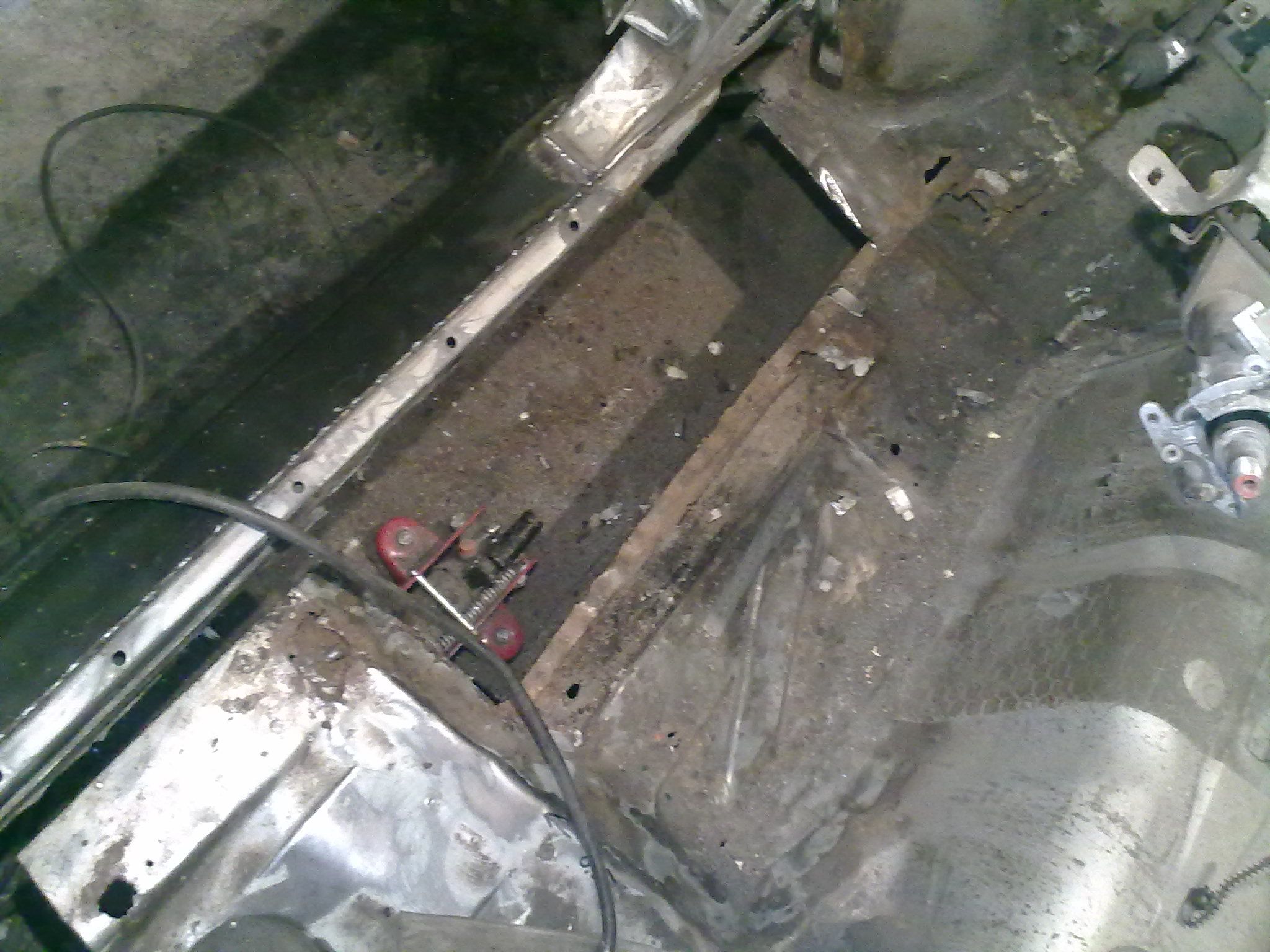

Продолжаем.
14.09.2011

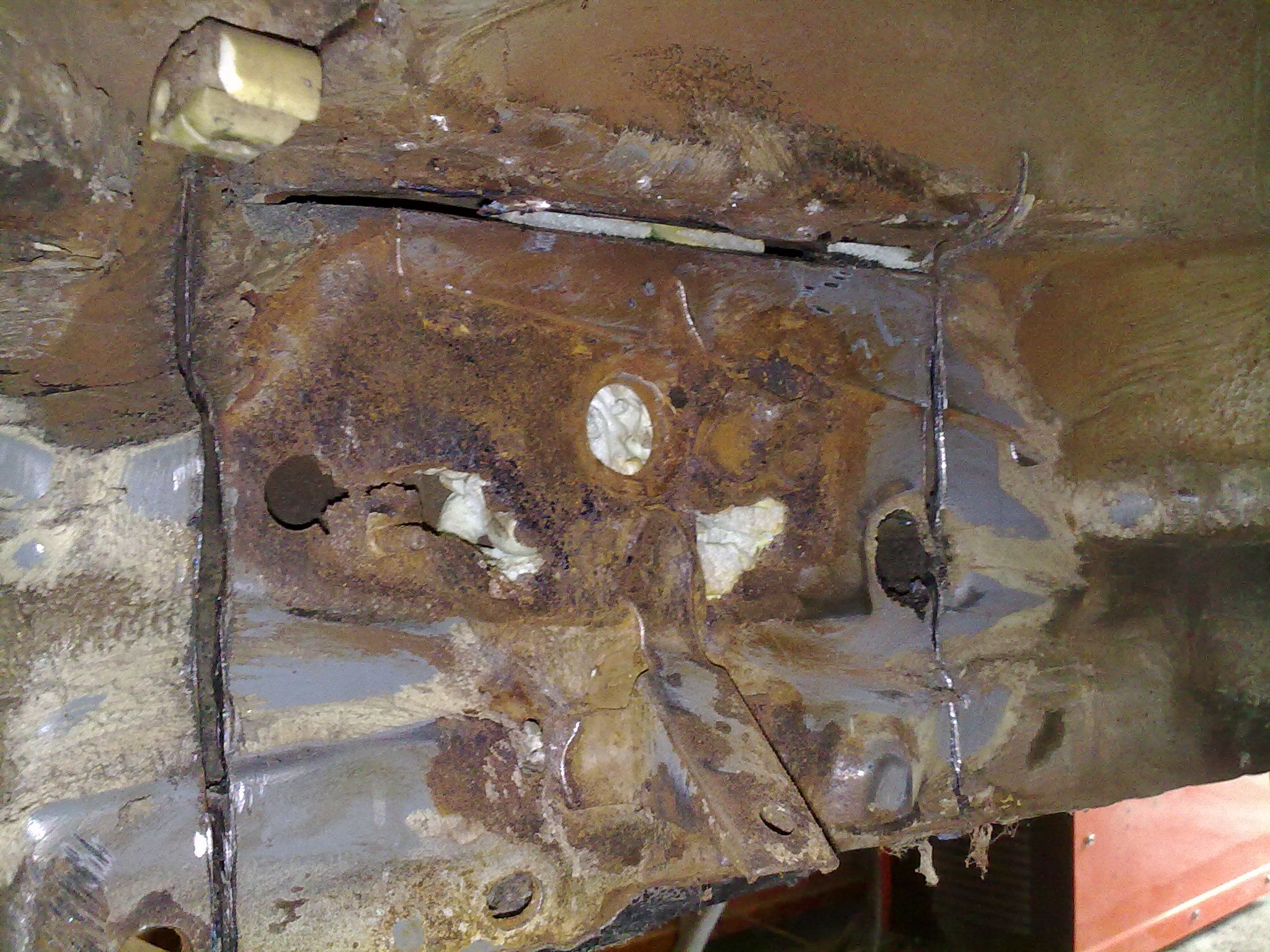

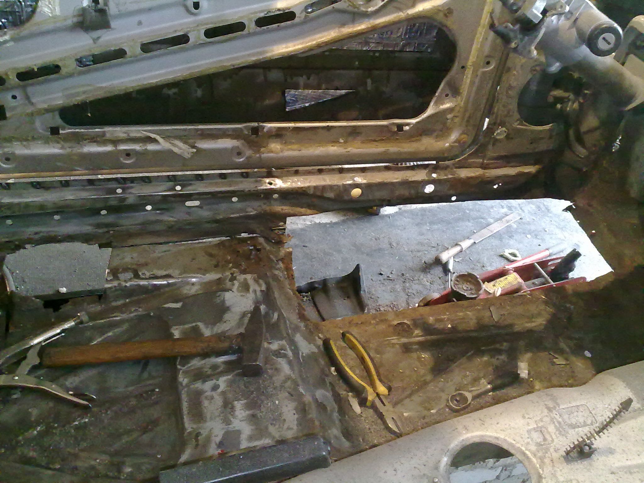

Внутренний порог левый
А вот это место крепления бензо насоса. Как видно живого места на нем нет. Отрезал все куском.
Старый порог общий вид.
Вот на это очень давно смотрел .. дырка в порога снаружи, очень видное место.
Выкорчевываем старый порог. Он как и в первом случае полон монтажной пены.
А тут уже срезан кусок пола и часть сгнившего внутреннего порога. Так же накинул дверь, для подгонки зазоров.

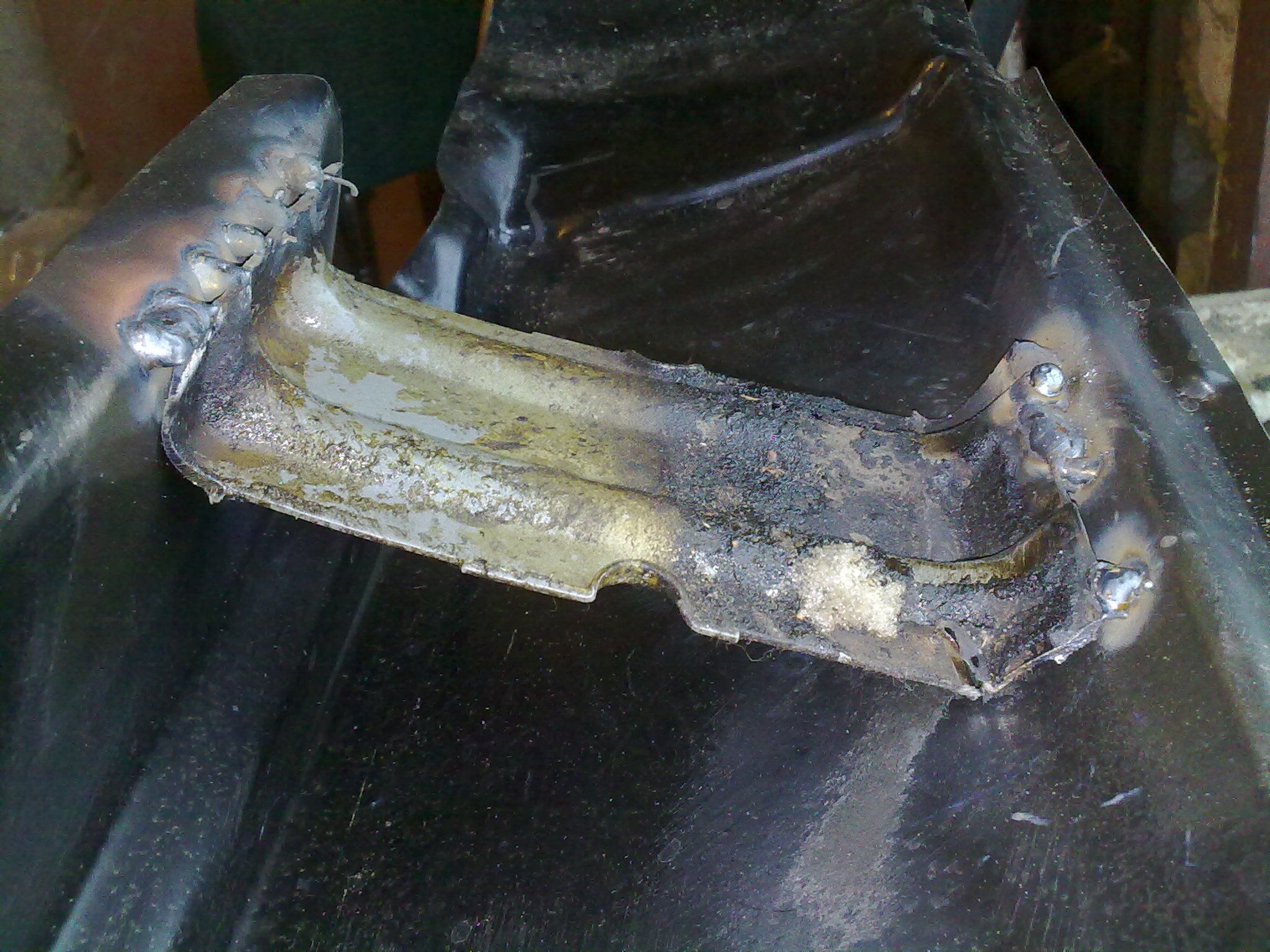

Вот это усилитель порога, что ли. Он был внутри старого порога , я его вырезал и приварил в новый порог на то же место. Не знаю зачем он и что дает. Этот кусок железки довольно хлипкий. Но коли он был в старом пороге то теперь есть и в новом. В правом  пороге он тоже есть. Когда я приварил этот кусочек , я положил порог на крышу и стал готовить все к привариванию порога к кузову. Шлифовал, обезжиривал, зачищал края болгаркой. От вибрации порог сполз с кришы и бонусом, за труды так сказать, ударил меня по голове.. "Она хочет меня убить!" - подумал я ...Но череп вполне нормально выдержал удар 8) Хитрый план не сработал. И я продолжил.
А вот уже приваренный новый порог.
С порогом все. Осталось зачистить швы, мазнуть шпатлевкой в двух местах и готов. Чую как прокачал свой опыт, потому что срезал старый и приварил новый порог за 2 часа. С первым же провозился 8 часов. Напоследок еще раз подкинул дверь. По зазорам все прекрасно. Завтра буду наращивать внутренний порог и заваривать пол.

Кстати насчёт "усилителя порога"-это усилитель поддомкратника- штука очень даже не хлипкая, учитывая что работает он на сжатие. Четыре ребра в двойке это сила))) Без него можно забыть про "домкрат за штатные места".
спорное утверждение ))))) у меня сделано простое 4мм ребро порога , поднимает на ура )
я тебя не знаю, но мне тебя жалко...ты стал заложником воскрешения этой 30-ки, после проделанного ставлю на то, что ты уже не бросишь, как бы хреново тебе не было.... вообще интересно посмотреть на результат
  • Сообщений: 3073
  • Репутация +297/-22
« Ответ #345 : 16 Сентября 2011, 14:06:42 »
Я тут вообще никого не знаю, тем более в лицо. Ну а машину , да, бросать не планирую. Хотя конечно утомительно, жаль что я не робот.

усилитель очень нужен, в сочетании с ребрами стыков наружного и внутреннего порогов  дает большую прочность.
в общем-то, левый порог - один в один мой случай. у меня оказалась затронута и "стоечная" часть порога. домкратить было нельзя - пол уходил вверх. пришлось переварить толстым металлом, вроде порядок - поднимается. впереди моторный щит - дырища копия твоей... педаль акселератора тоже когда-нибудь улетела бы "в пол" ) по правому борту вроде получше (если это применимо к дырам).
точками лучше вообще не варить. либо электрозаклепками (нахлест, по дыркам в одном из элементов), либо сплошным (стыковой).
вообще, борьба с гнилью - святое дело) трудно остановиться, хочется все вырезать и заварить полуторным листом))
вопрос - поддомкратники квадратные куда заварил? мои отвалились, даже непонятно откуда )
Поддамкратник приварил к полу с обратной стороны. ближе к порогу. Завтра сфоткаю покажу. Я уже пробовал домкратить под него. Все очень хорошо домкратиться без деформаций.

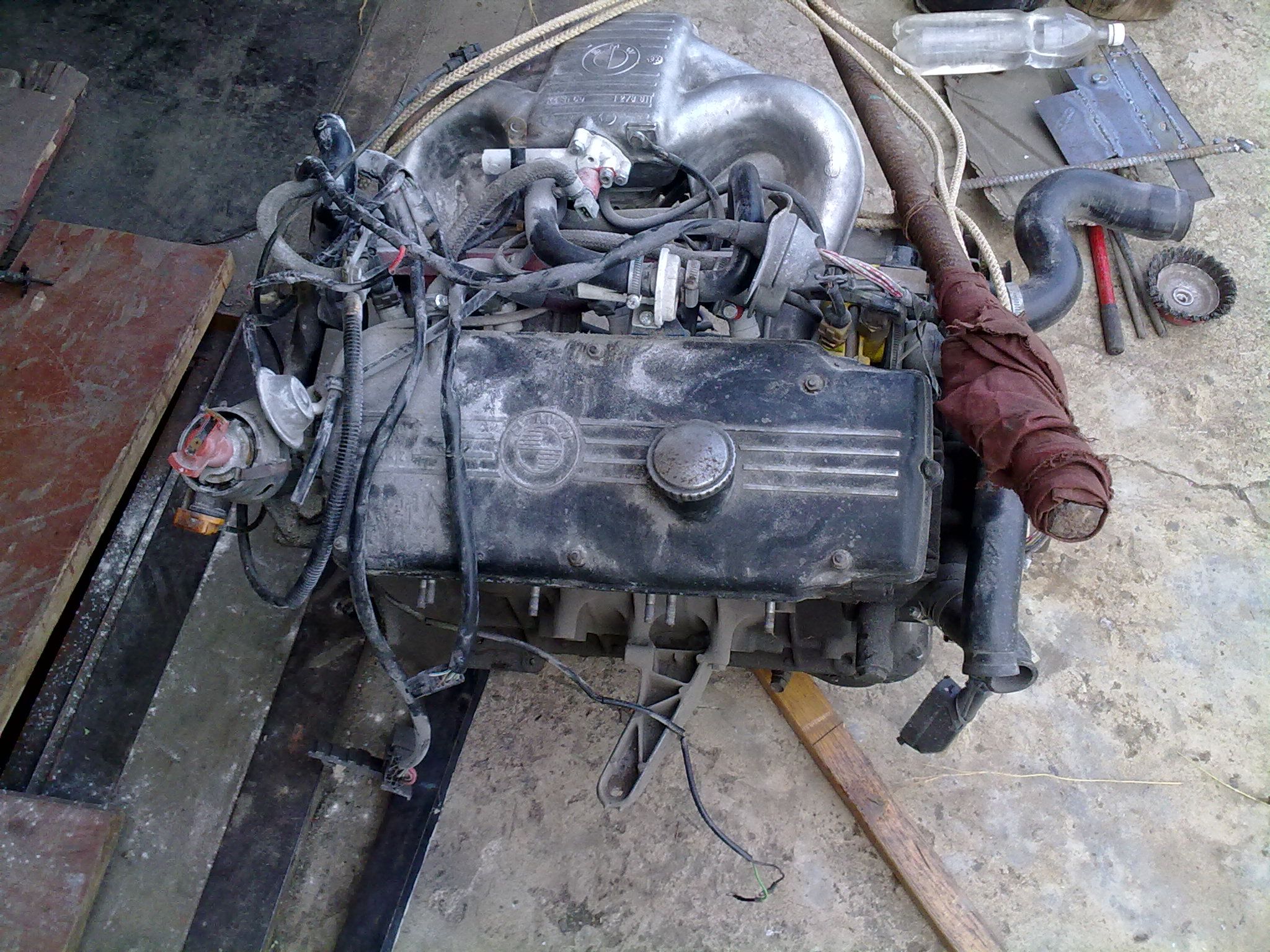

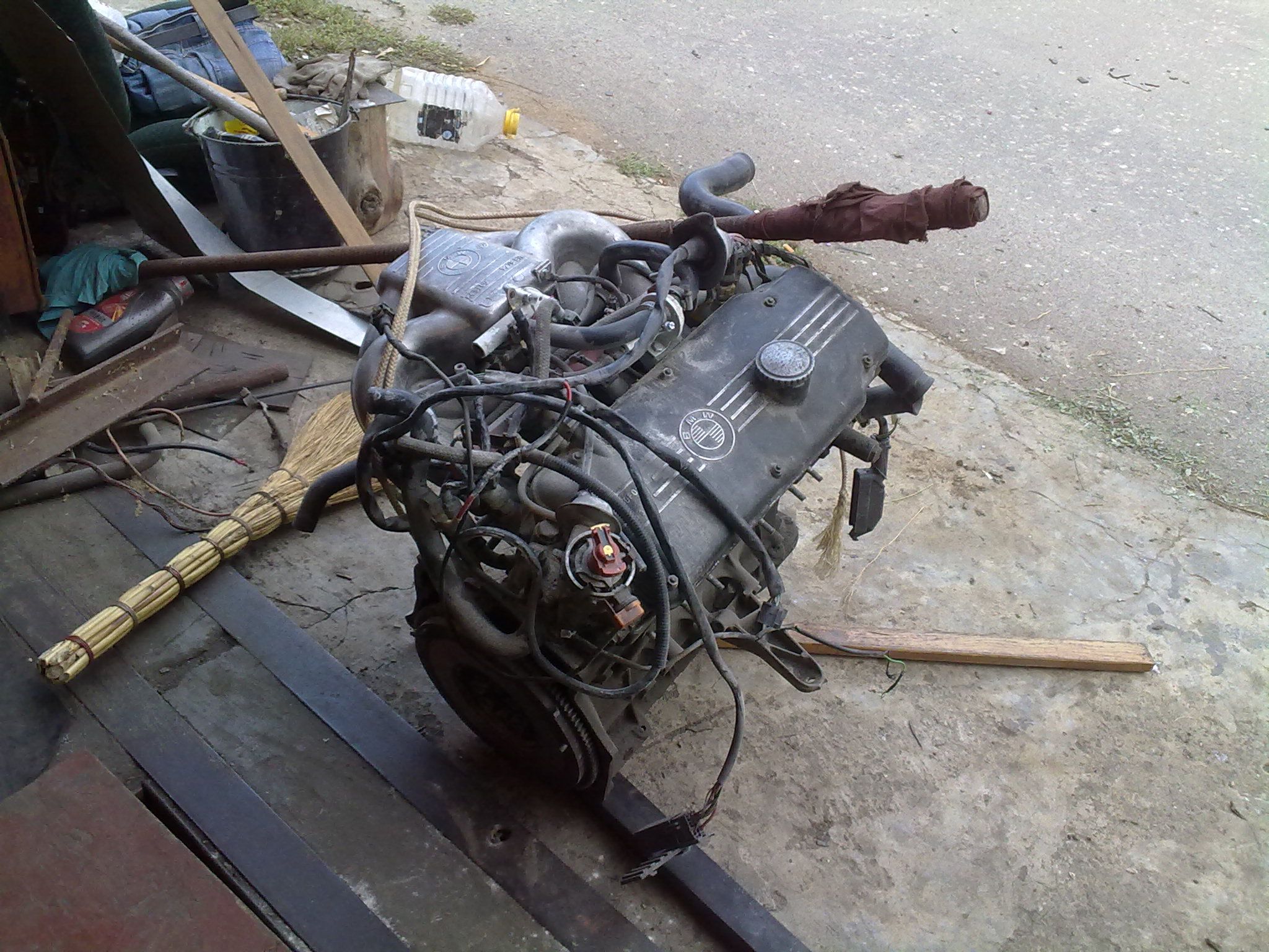

Последние продвижения в ремонте. Свежачок так сказать.

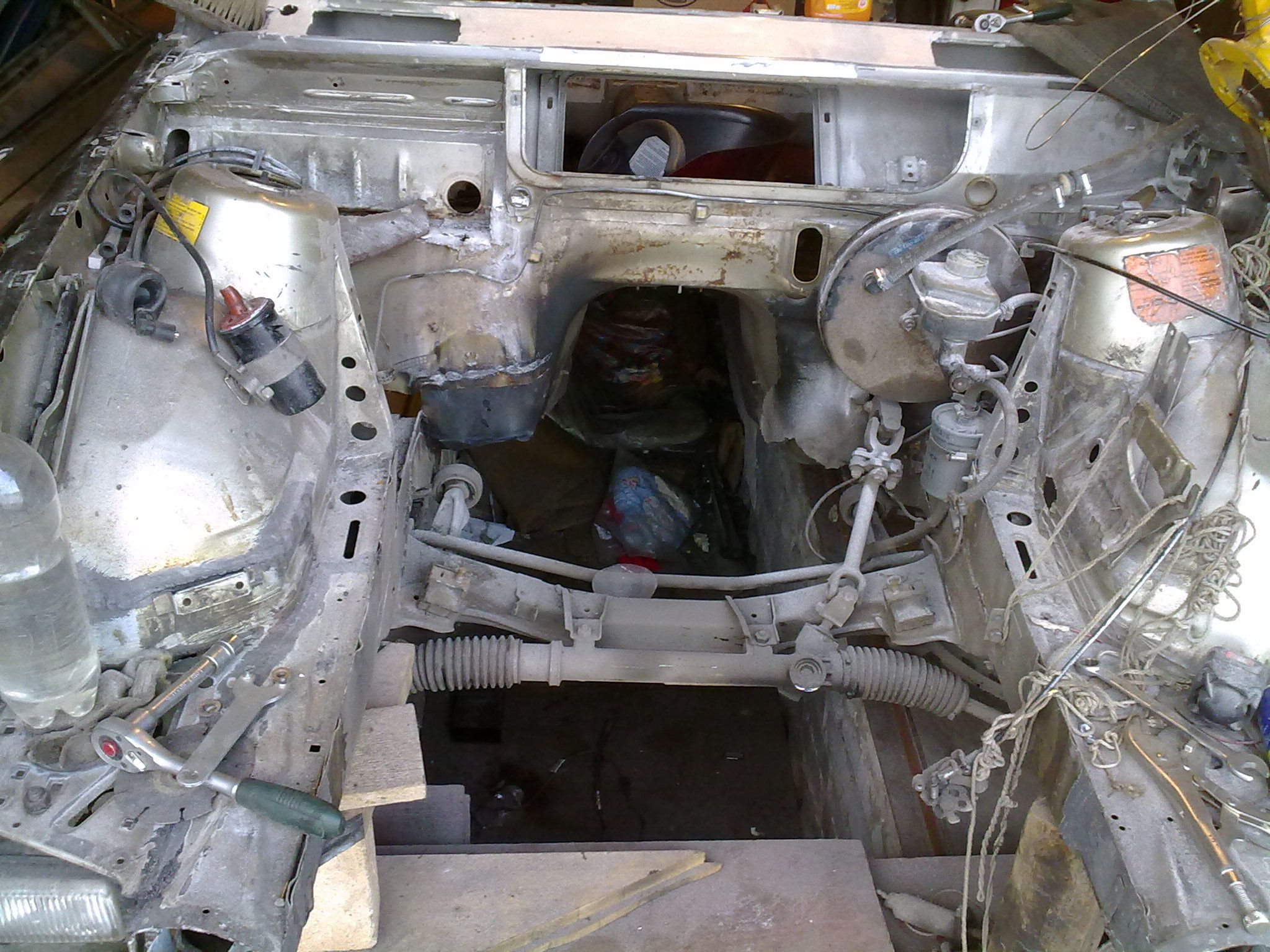

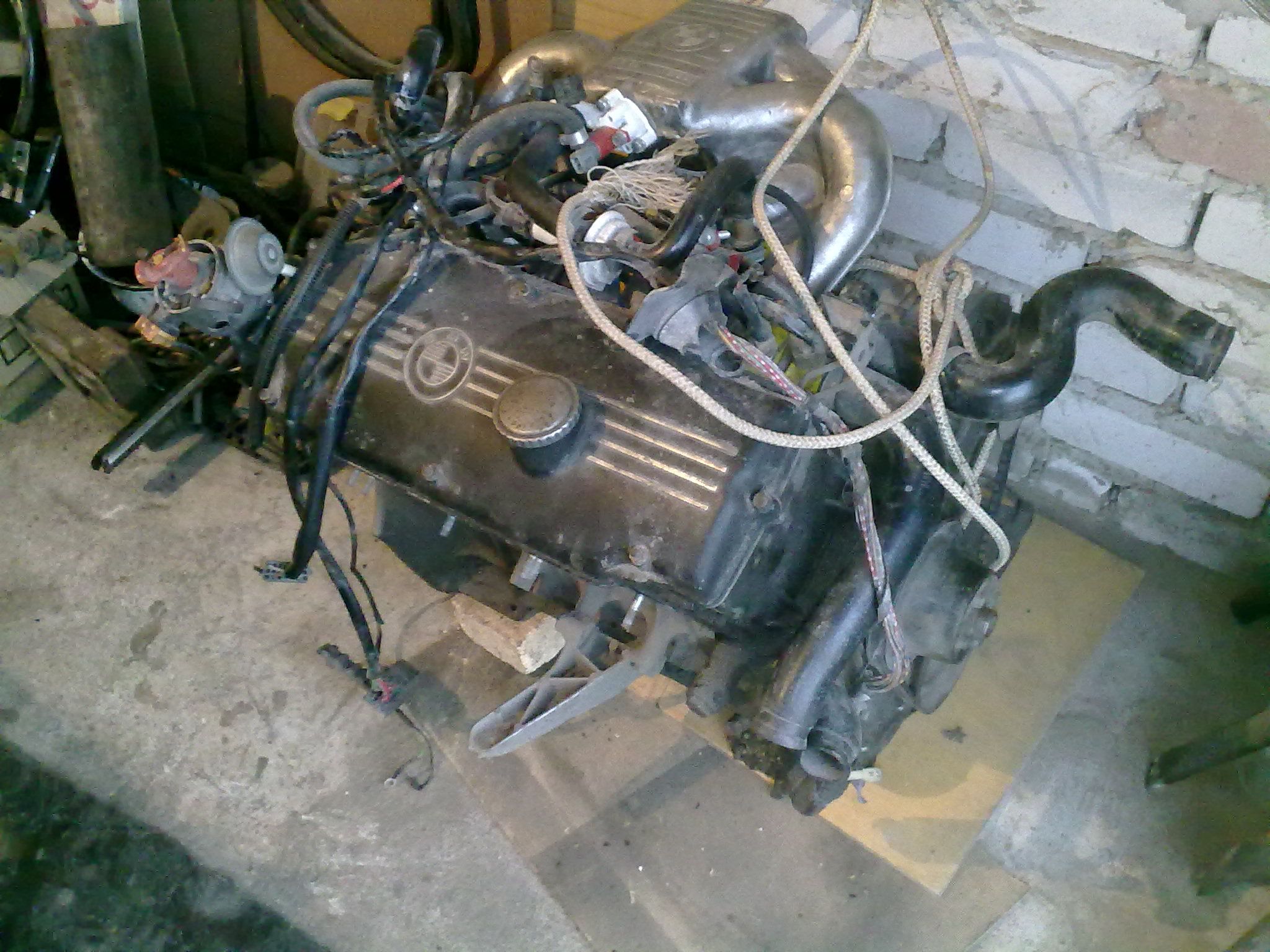

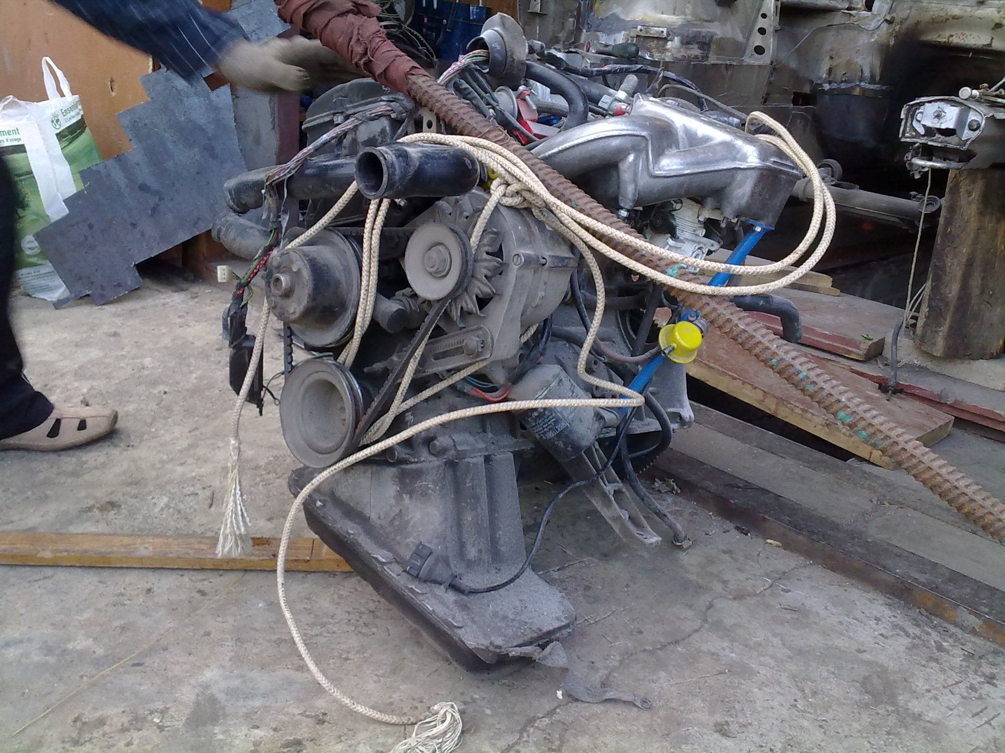

Наконец то я вытащил мотор.
Специальное устройство для снятие м10 на фото ниже. Снимал мотор самым что не на есть колхозным способом - уж простите. Лебедка все ровно не помогла бы , потому что для ее использования понадобилось бы сдвигать машину глубже в гараж, что не представляется возможным. А так же крепление цепей(если бы это была лебедка) для меня всегда оставалось открымы вопросом, ибо совсем не знаю куда их цеплять за мотор. В данном случае использовал плотную веревку. С одной стороны продел ее в верхнее отверстие в блоке где сцепление и кпп, а с другой стороны обвил ее вокруг шкива колена.
Ключица у меня не сломалась и у моего помощника, а это значит операция прошла успешно. Чему я был очень рад. Теперь наконец можно приступать к завариванию морды. Хотя были и трудности в виде спавшихся стаканов. Когда снял распору стаканы резко ушли во внутрь на 4 см. Стаканы  разжал распоркой и вернул на место, до заводского значения (930 мм).
А мотор уютно расположился в углу гаража.
