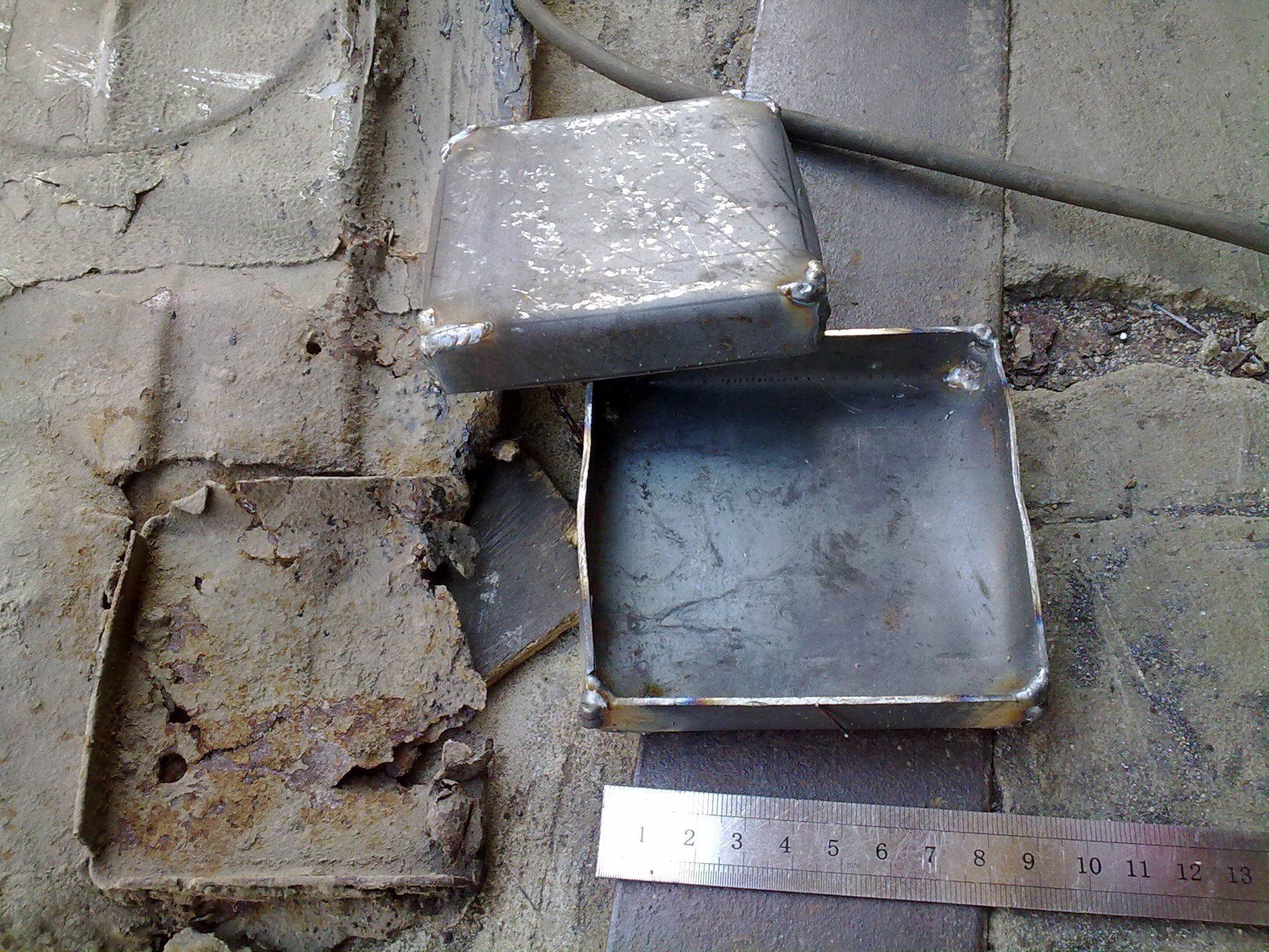

куда их приварил?
их лутьше срезать, накопители грязи и влаги - поэтому больное место тридцаток, гнить углы машины начинают отсюда.
  • Сообщений: 3073
  • Репутация +297/-22
« Ответ #388 : 20 Сентября 2011, 20:48:22 »
Все эти места будут обработаны для защиты от коррозии. Пространство между поддамкратником и полом будут жирно замазаны шовным герметиком. Даже если вдруг, где то я заподозрю начавшуюся коррозию, то сразу же ее ликвидирую, зачищу и замажу заново. Уж так по*уистически относиться к днищу  машины как пред. хозяин я не буду наверняка. Потому что лучше проверить, осмотреть на яме , подмыть , подмазать, свою машину раз в 3 месяца, потратив час в гараже,  чем раз в 20 лет принимать решение:  сшивать ли ее по кусочкам, в течение долгих месяцев проживания в гараже ,или сдать в лом.
Просто заводские эти квадраты не являются поддомкратником. Вариш классно . Не хочешь вместо них поперечину туда вварить как на кабриолете? Она связывает лонжерон и стойку двери(на нашей ваз классике нечто подобное)
  • Сообщений: 3073
« Ответ #394 : 21 Сентября 2011, 11:56:40 »
Я видимо забыл сказать. Что кузов буду капитально усиливать. Будет что то по типу каркаса под днищем машины. Каркас будет связывать основные нагруженные элементы кузова. Так же планируется сооружение защиты картера, бака, редуктора(эти идеи пока только в голове и будут ли реализованы пока сам не знаю.).
