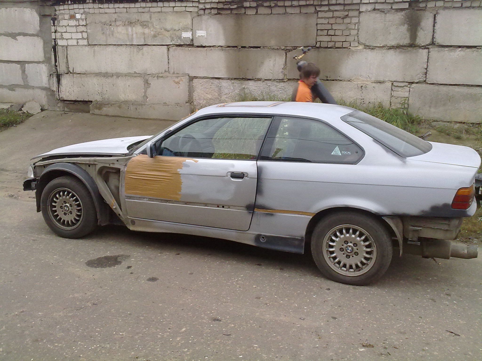

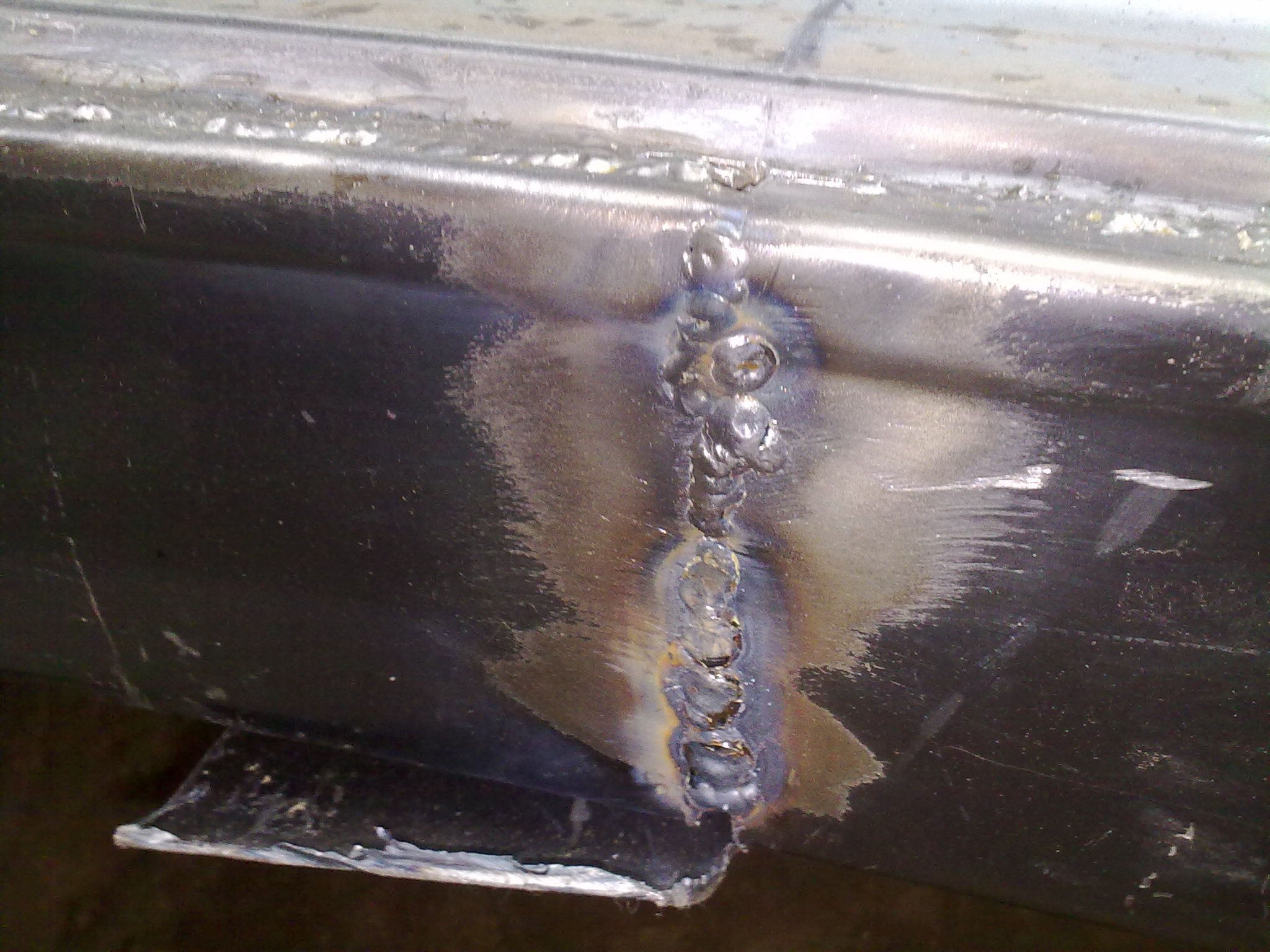

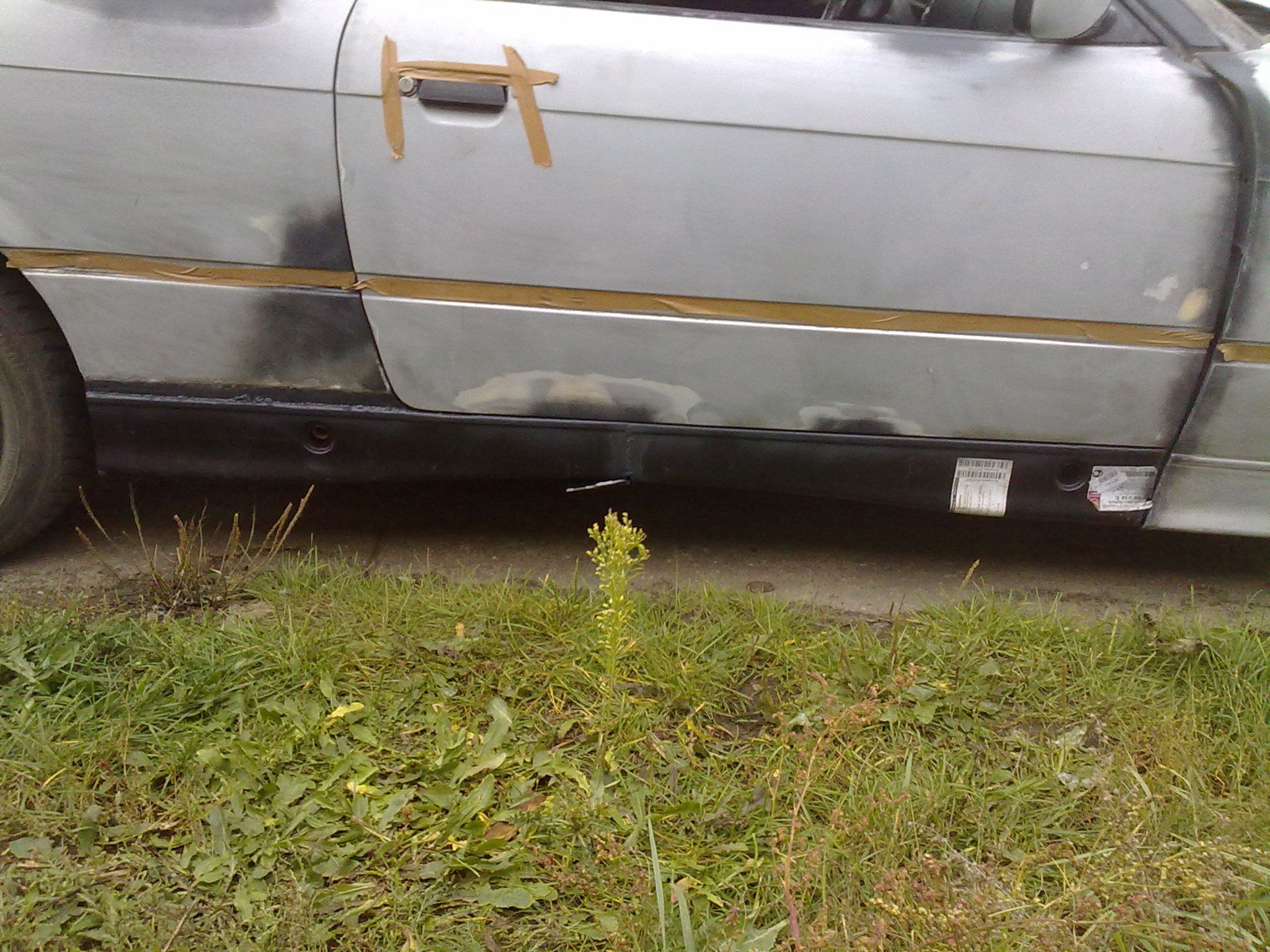

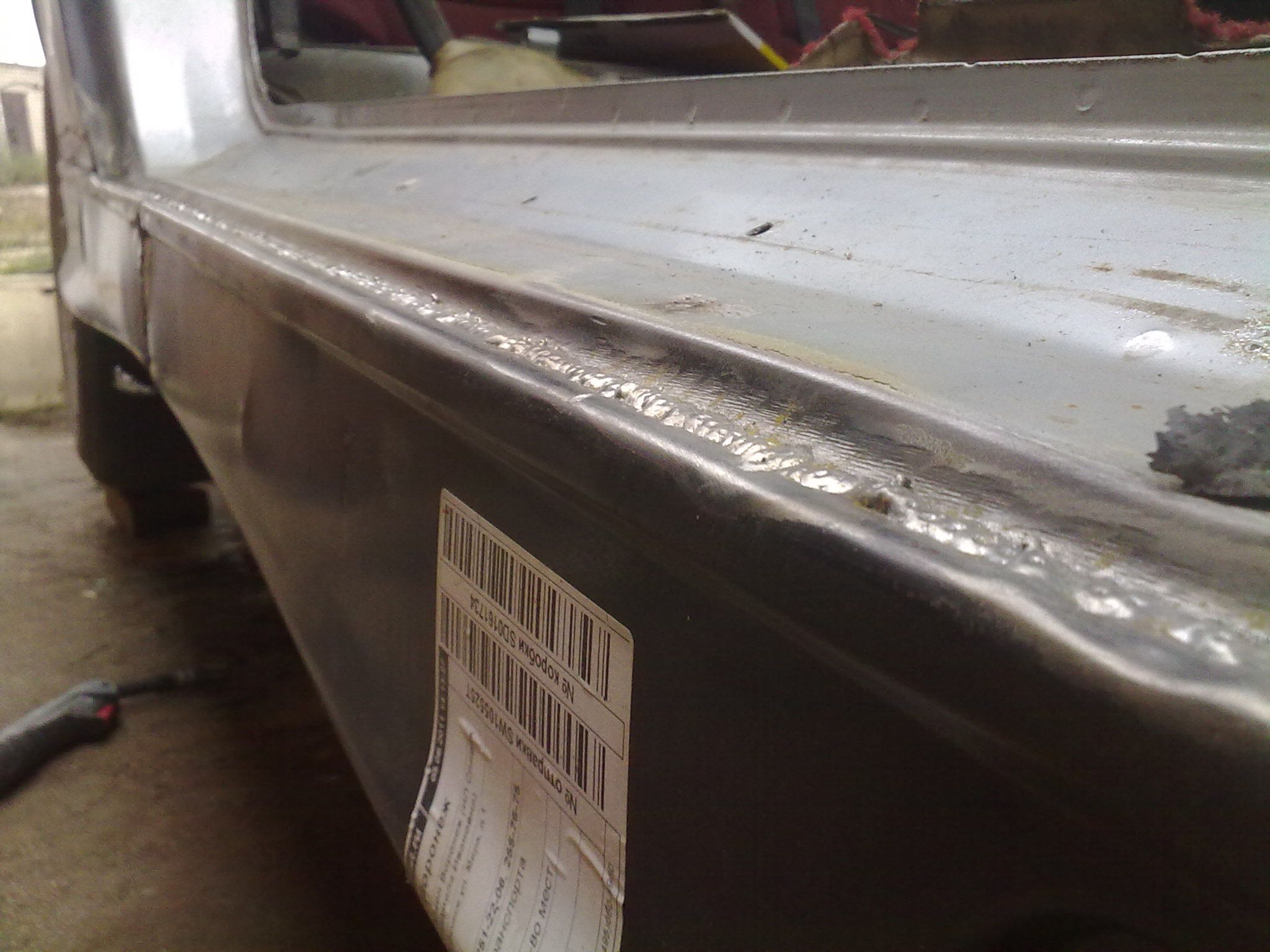

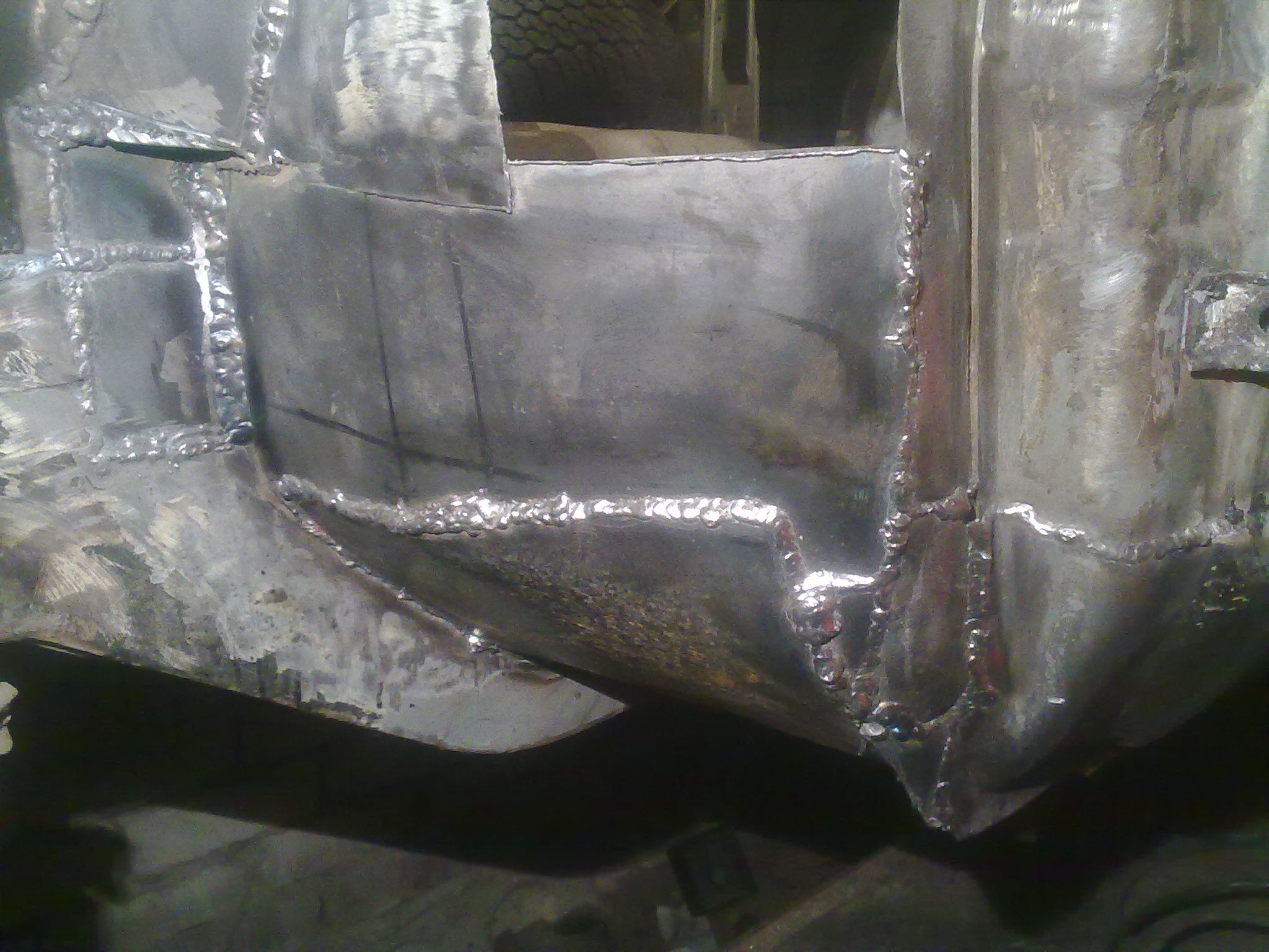

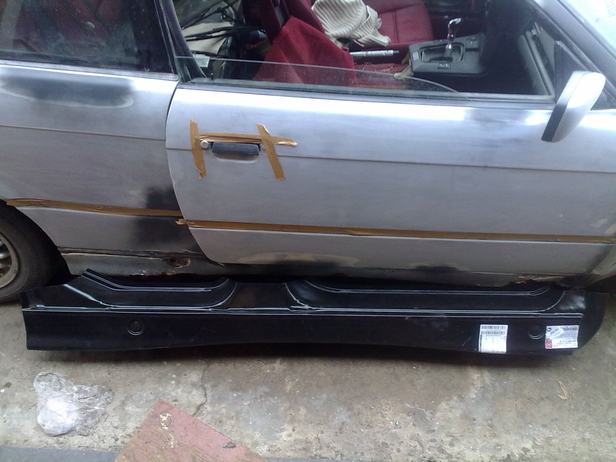

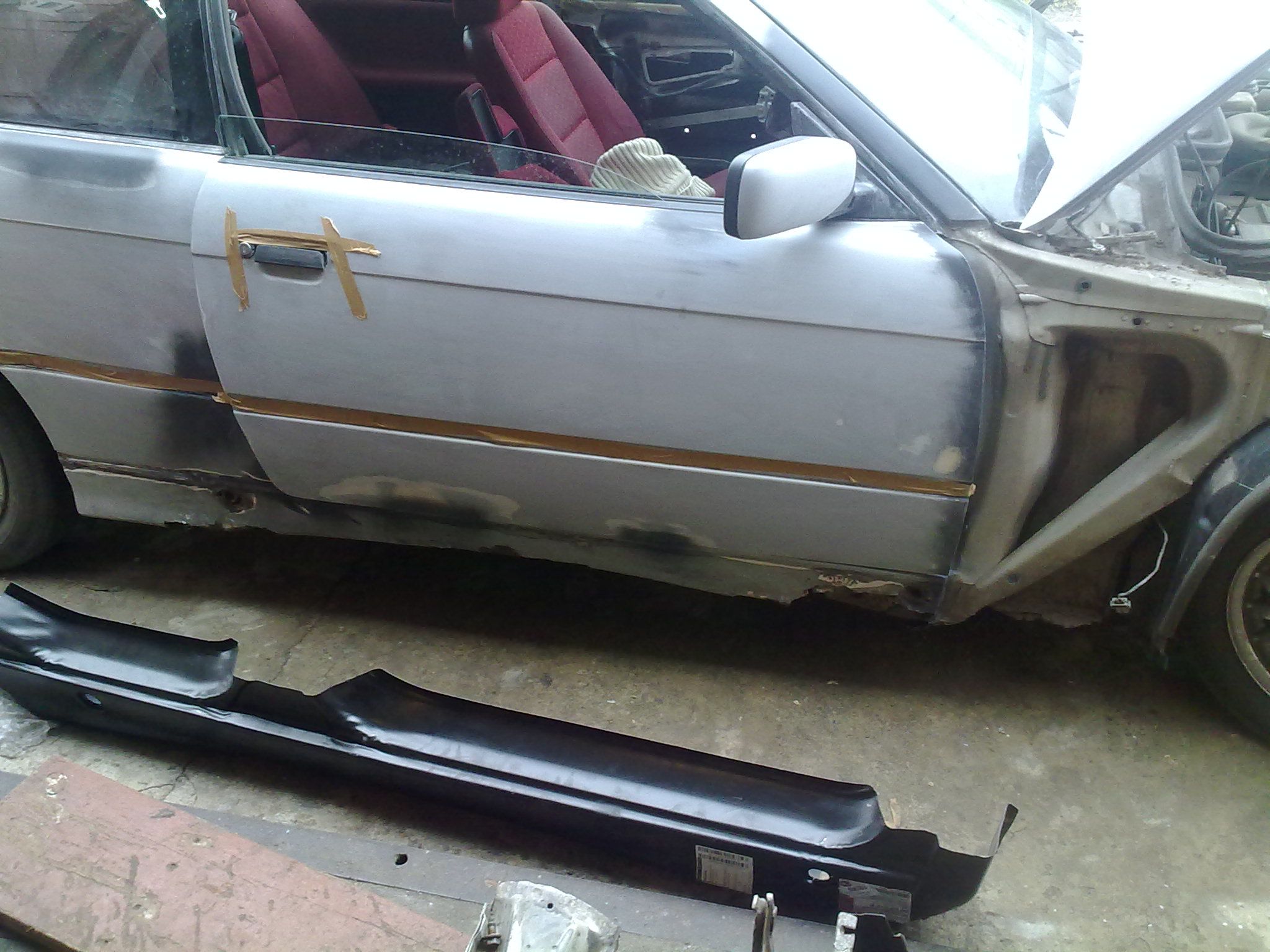

Как то раз один мой знакомый попросил меня помочь в ремонте на его е36 , а именно заменить один порог. И все бы ничего, но сложность в том что пороги для купе в большом дефиците. Вообщем я хочу показать вам как я реализовал креативные идеи и освоил кое что новое в ремонте.
И сам порог от седана.
Так как седановский порог ну никак не подходит к купе, так как он длине , то решили его укоротить. А так же верхнюю часть прога , которая была в отл. состоянии решили не трогать.
Порог был разрезан пополам, и сначала приварена задняя часть.
А потом и передняя
Порог имел заводские дефекты
Место сваривания двух частей седановского порога. Торчащий кусок показывает насколько порог стал короче.
Снизу приварен точками к днищу.
Потом закончился газ и до конца работу доделать не удалось.
Временно пыльнули из баллона на швы. Т.к. зачищать их тоже времени не хватило.
 Поддамкратники совпадают по отверстиям порога только задний. Передний нет. Но владельцу е36 они не нравятся и мы их потом вовсе заварим круглыми заглушками.))
И вот что получалось.

« Ответ #458 : 06 Октября 2011, 20:37:19 »
была у меня купе е36, тоже самое делали, колхозили седановские пороги клокерхолм.также пилили пополам, вырезали центральную часть и сваривали. Поддомкратники тоже заваривали - нафиг они не нужны, родные. Да и с родного домкрата, бываеют нередкоо, е36 падают, как говорят))) у меня сделалт так - в местах расширения порогов  варили специальные опоры, из стали миллиметров 3-х, усиливая место будущего поддомкрачивания) кактотак
  • Сообщений: 325
  • Репутация +20/-4
  • Локация: Московская область, Пушкино, Ярославка штрассен
« Ответ #459 : 07 Октября 2011, 13:32:05 »
неплохо порог махнули, в свое время на гольфы натягивал кривые китайские, ох это было что то с чем то. а тут проявили креативность. конечно насчет шва бы я поправил, не на тм месте стыковали по горизонтали родной порог с новым.

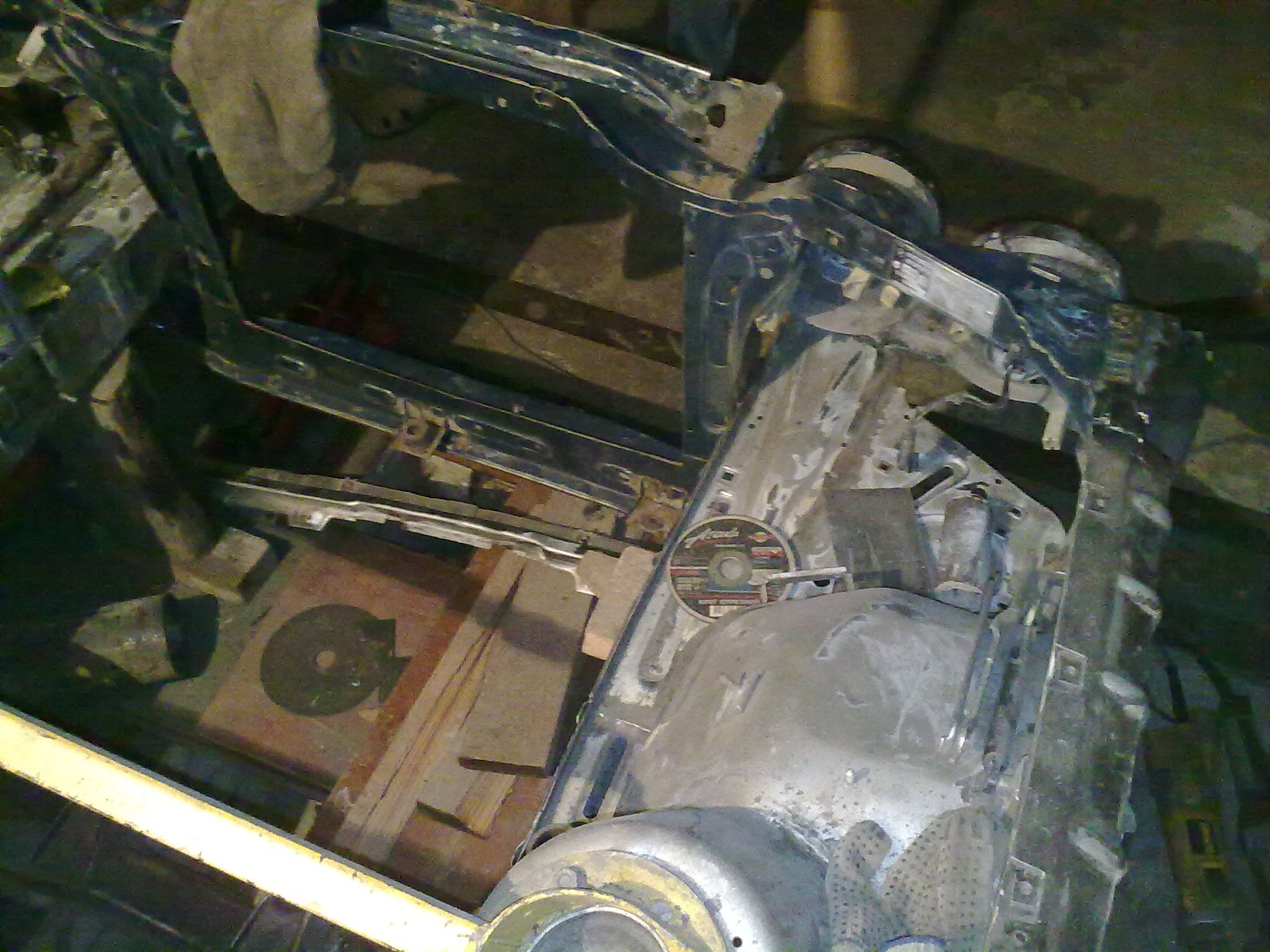

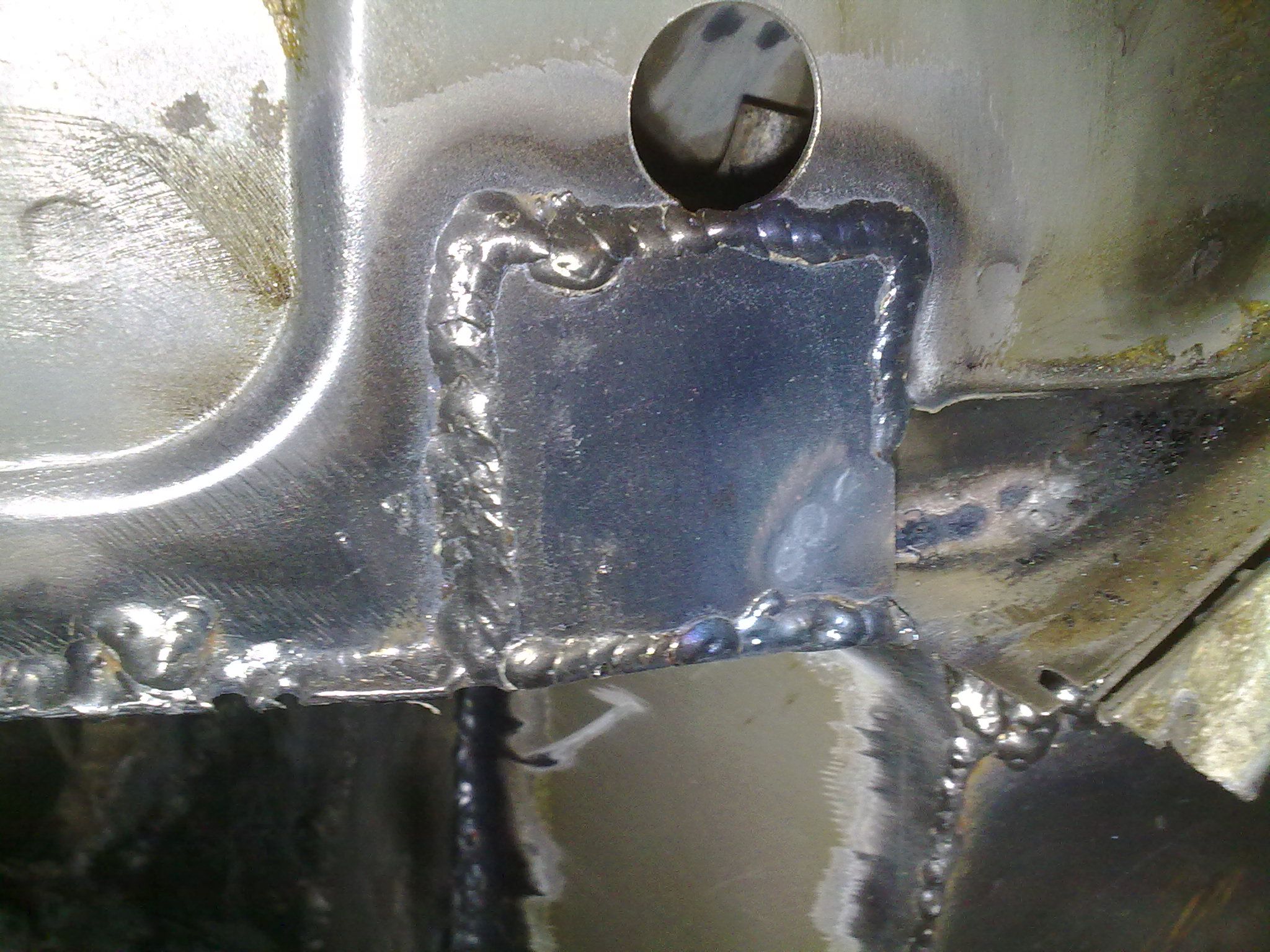

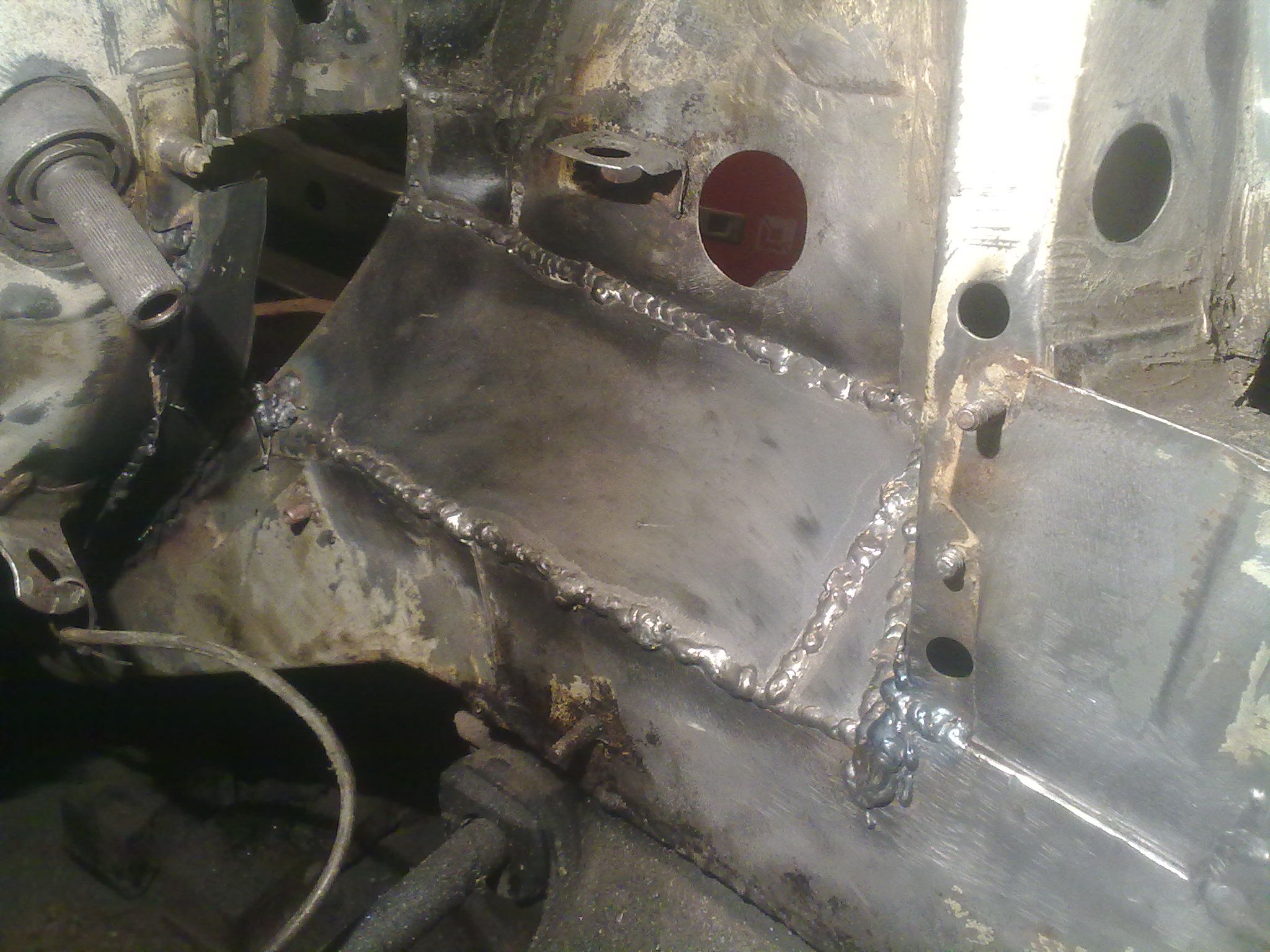

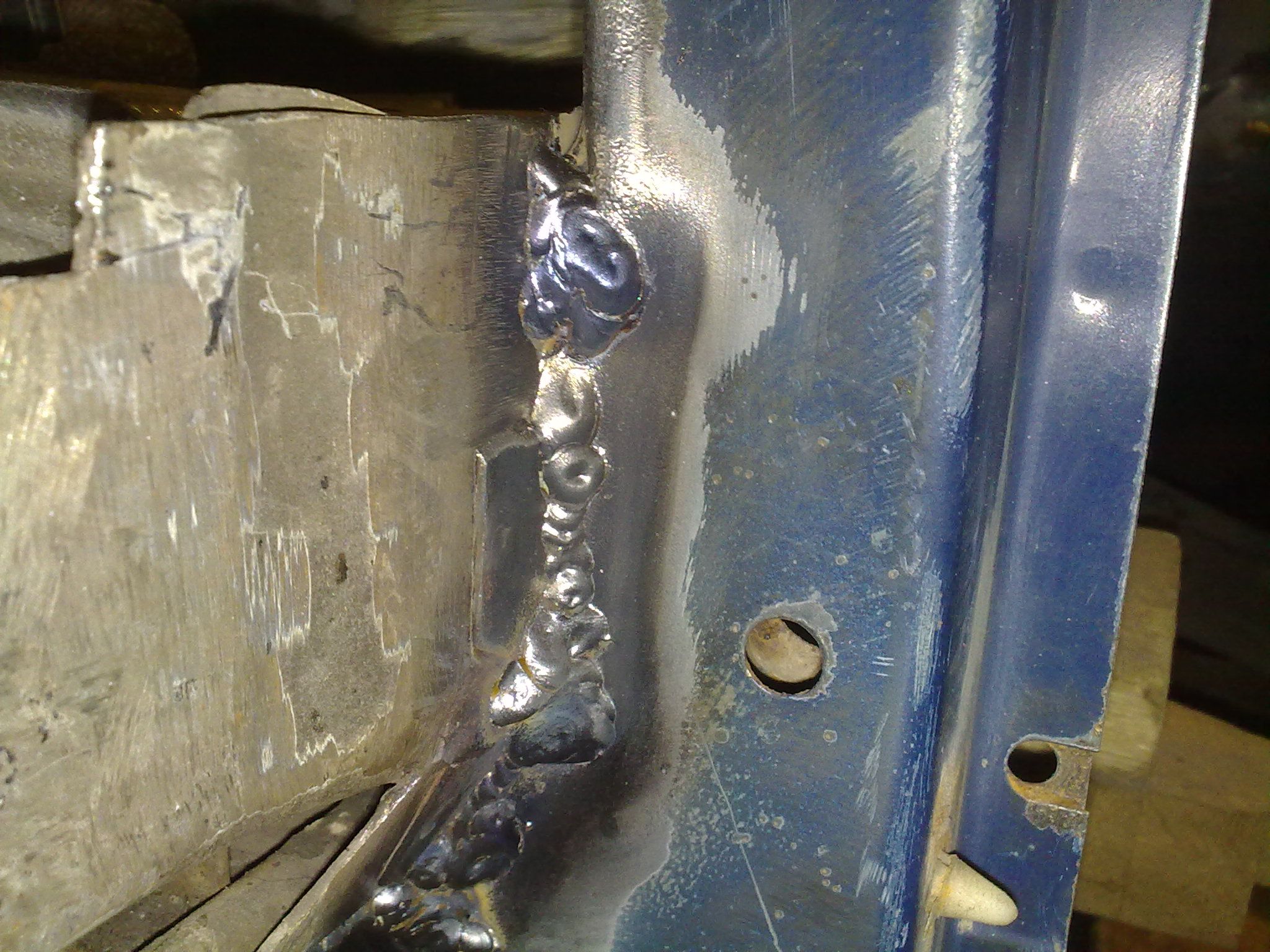

Финишная прямая!

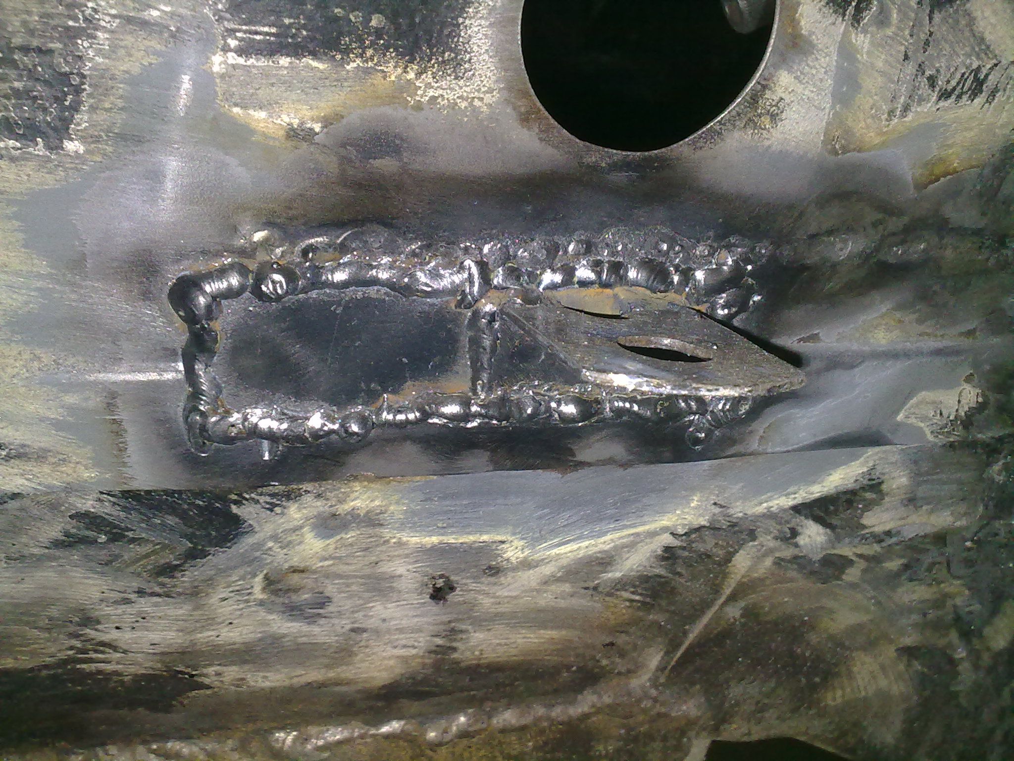

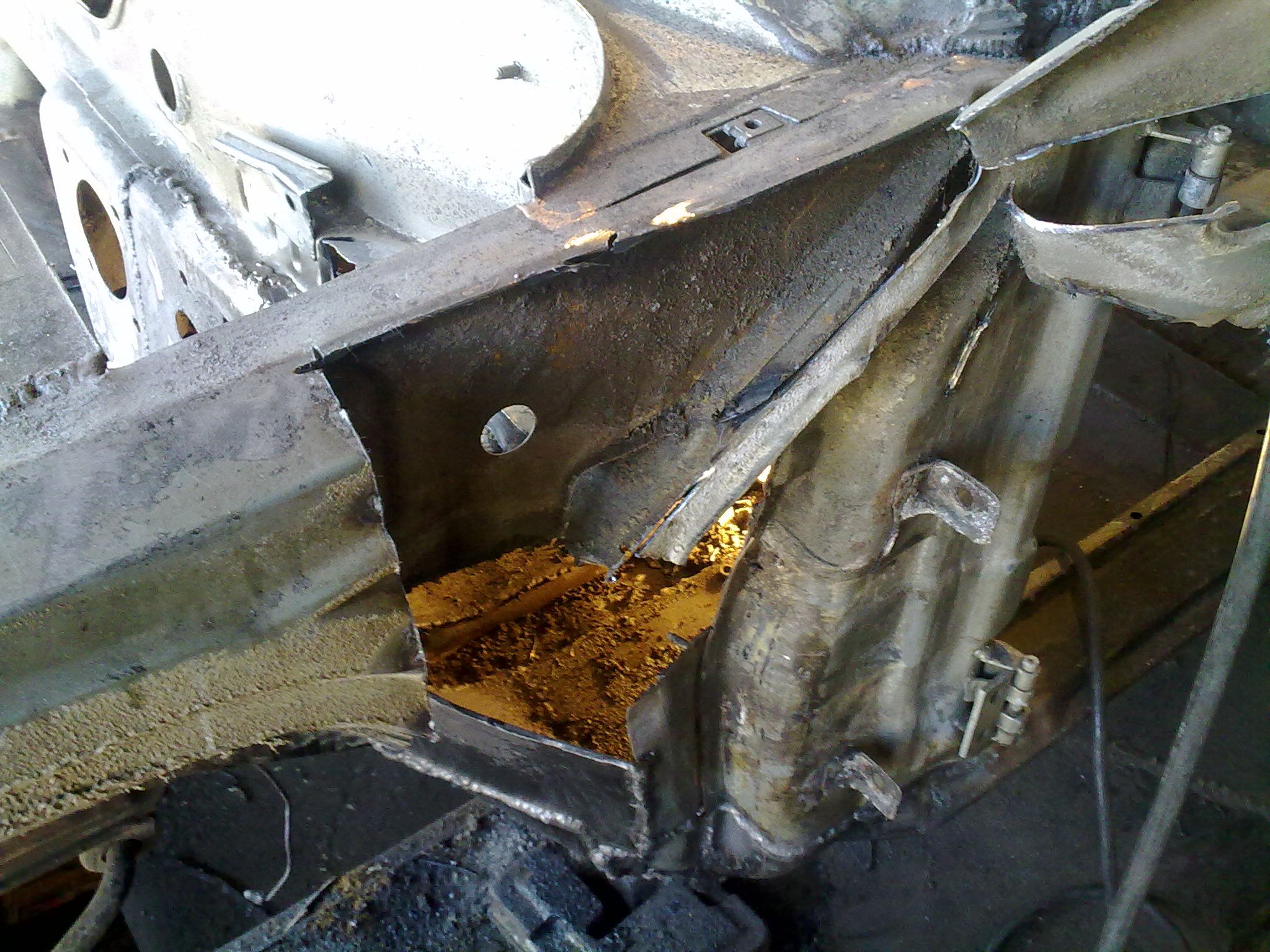

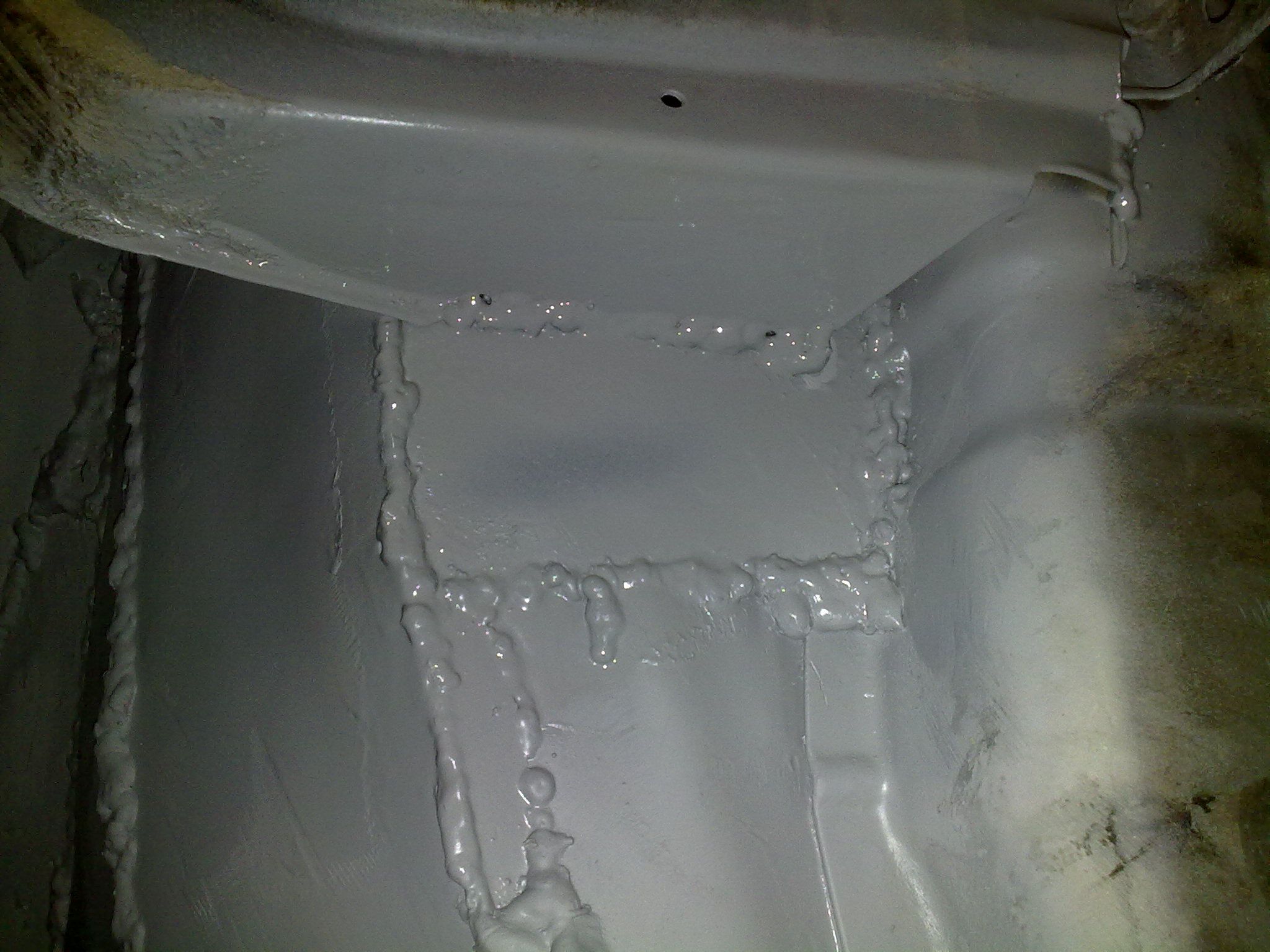

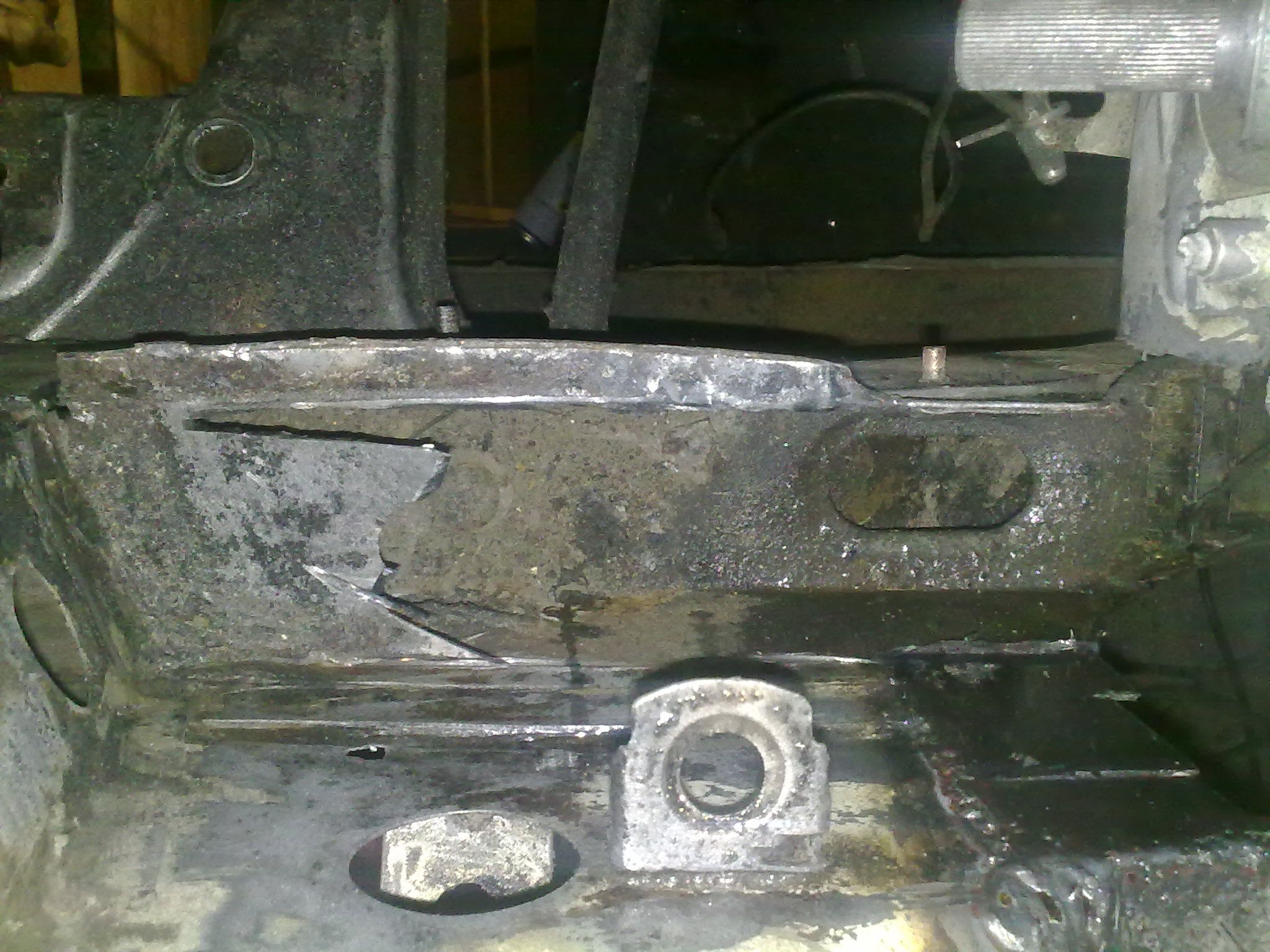

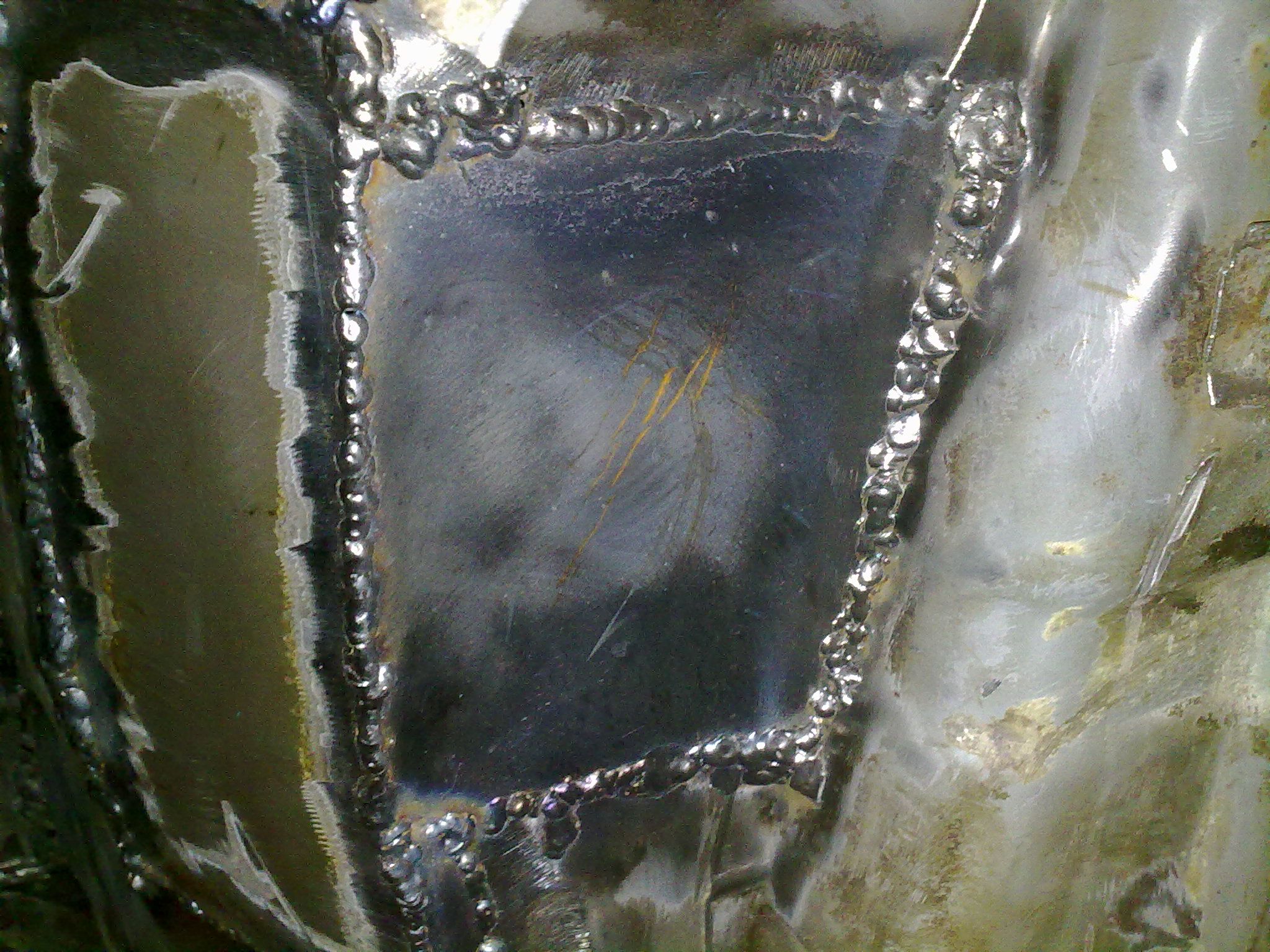

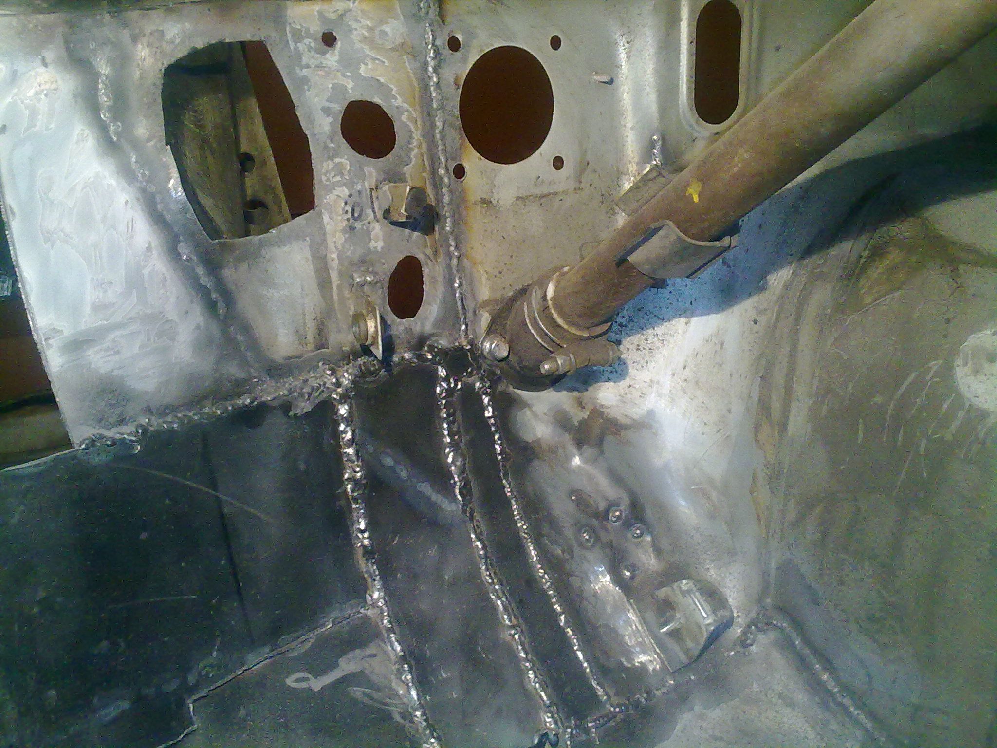

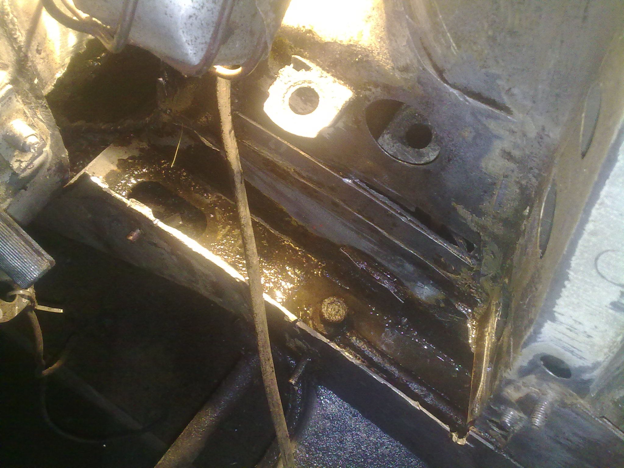

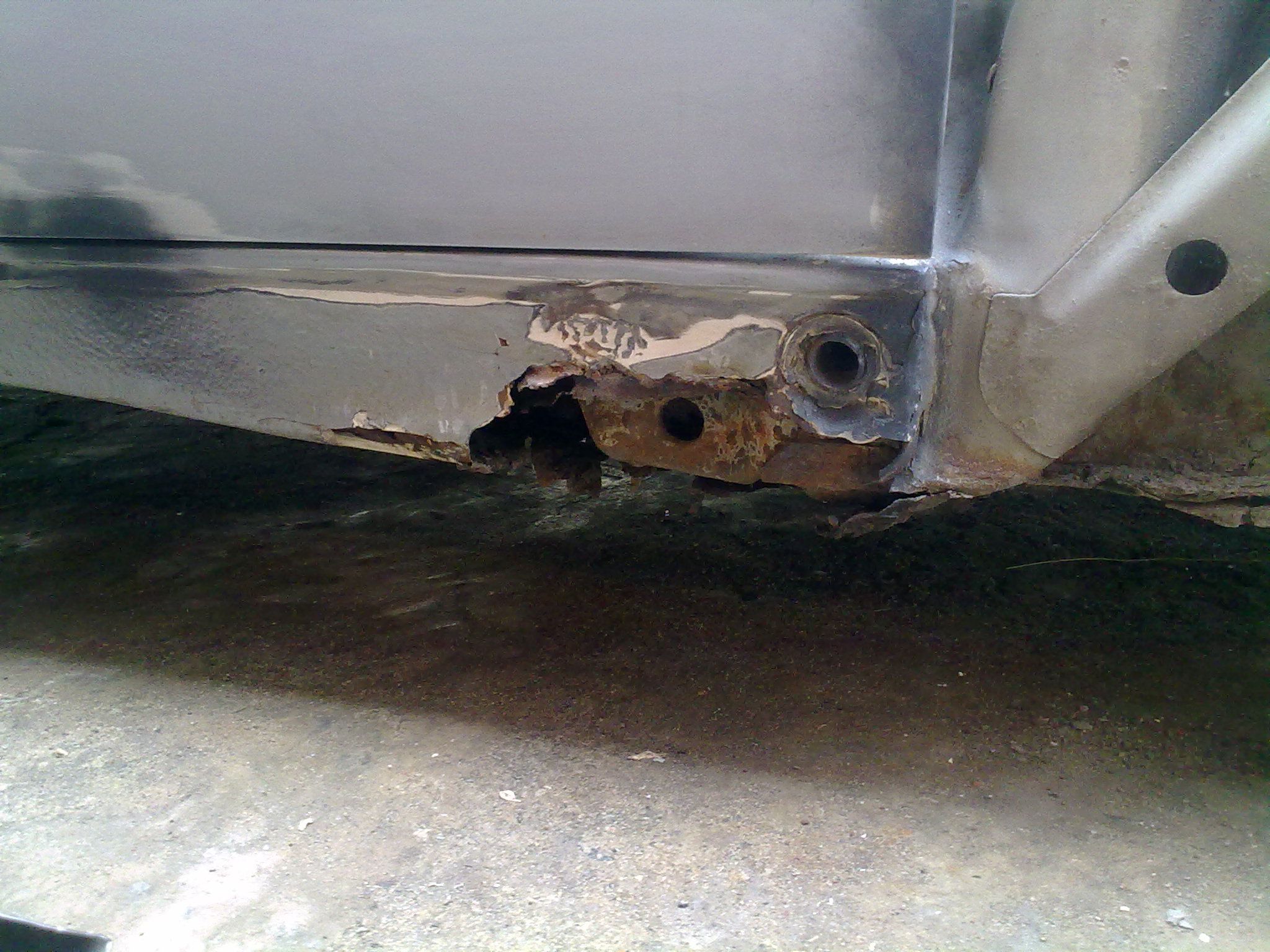

Я ответственно заявляю, что выхожу на финишную прямую по сварке. Финиш  совпал с третьей, неожиданной, необъяснимой волной потери интереса ко всему. Но вроде бы я снова потихоньку раскачался на ремонт, переварив весь негатив и сомнения в себе.
Фото как обычно.

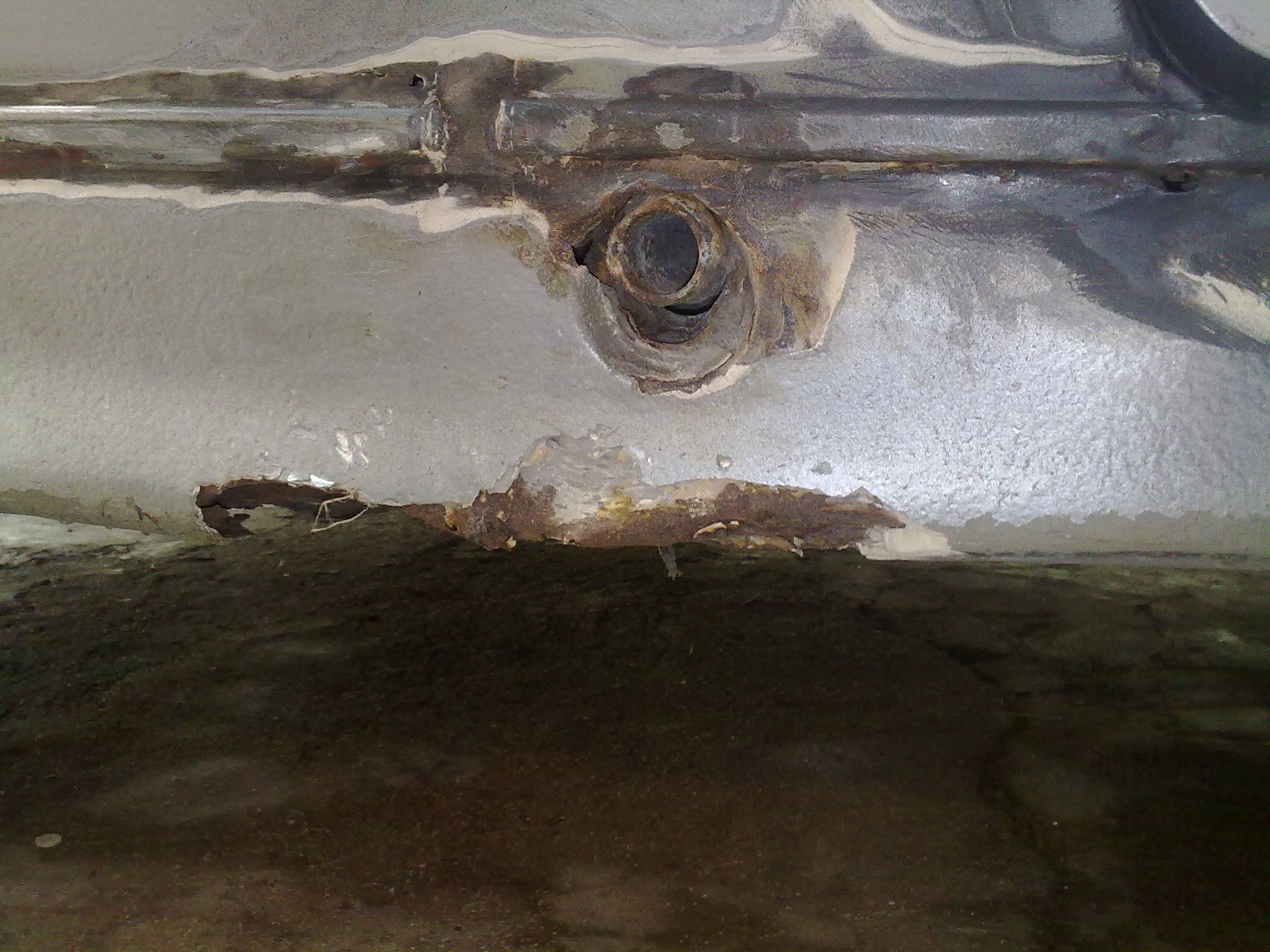

Место сильного гниения
Тут видно что я его полностью вырезал

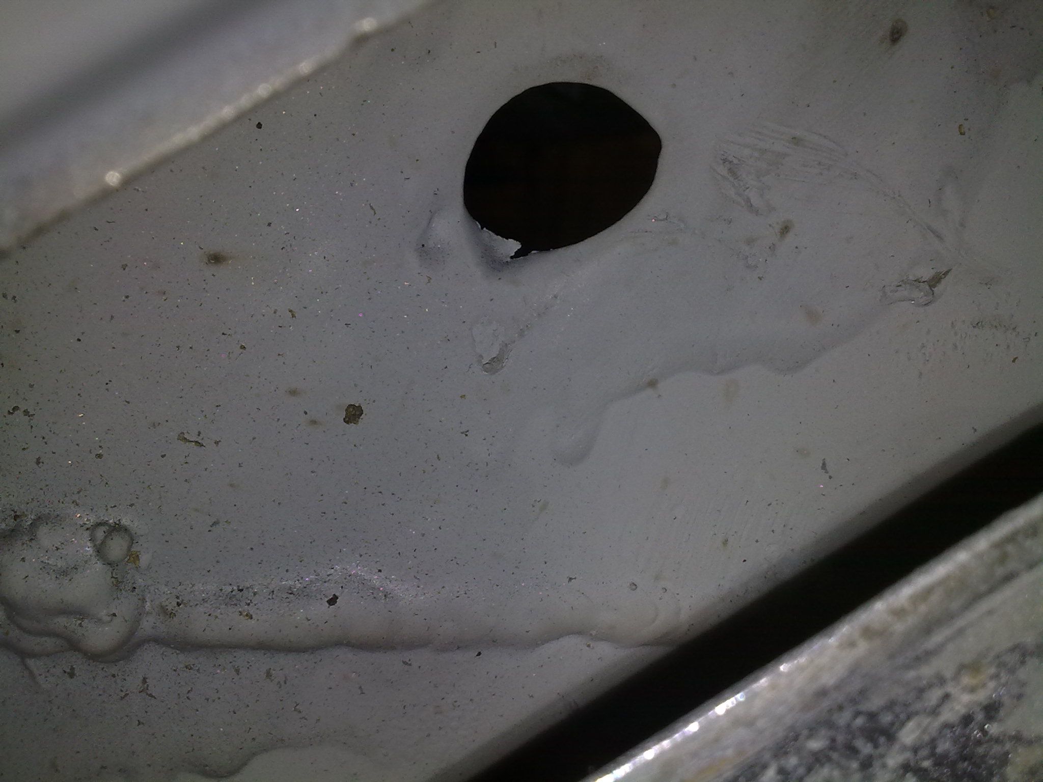

И что бы в будущем там не скапливалось всякое что летит с дороги. Сделал вот так.

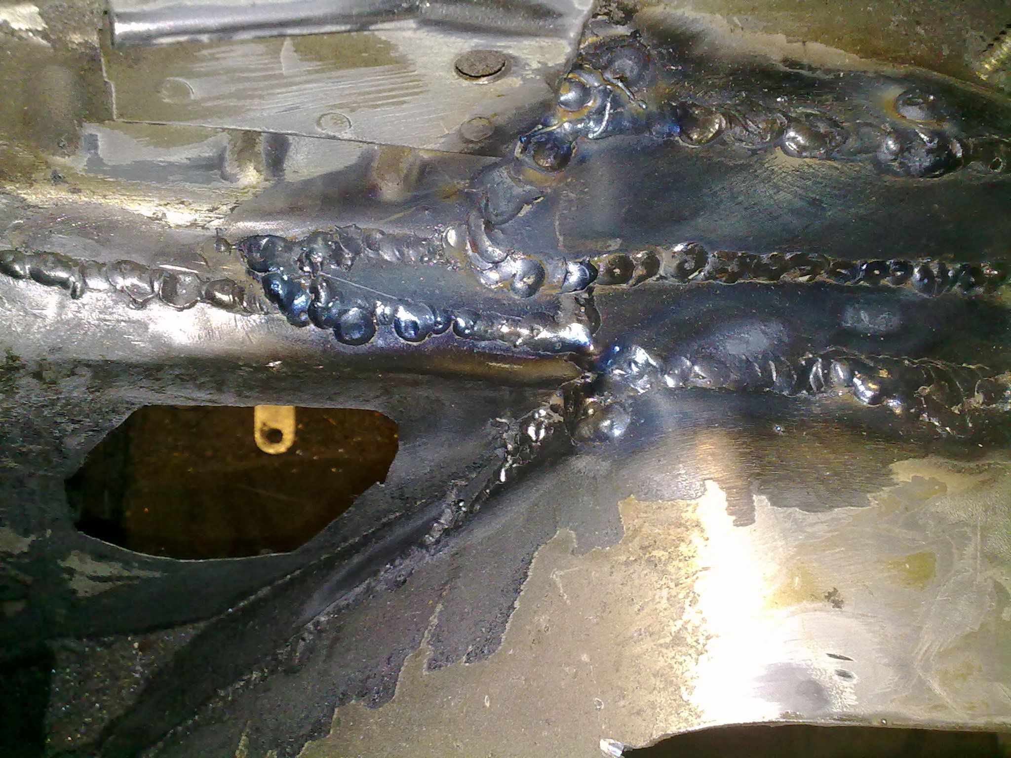

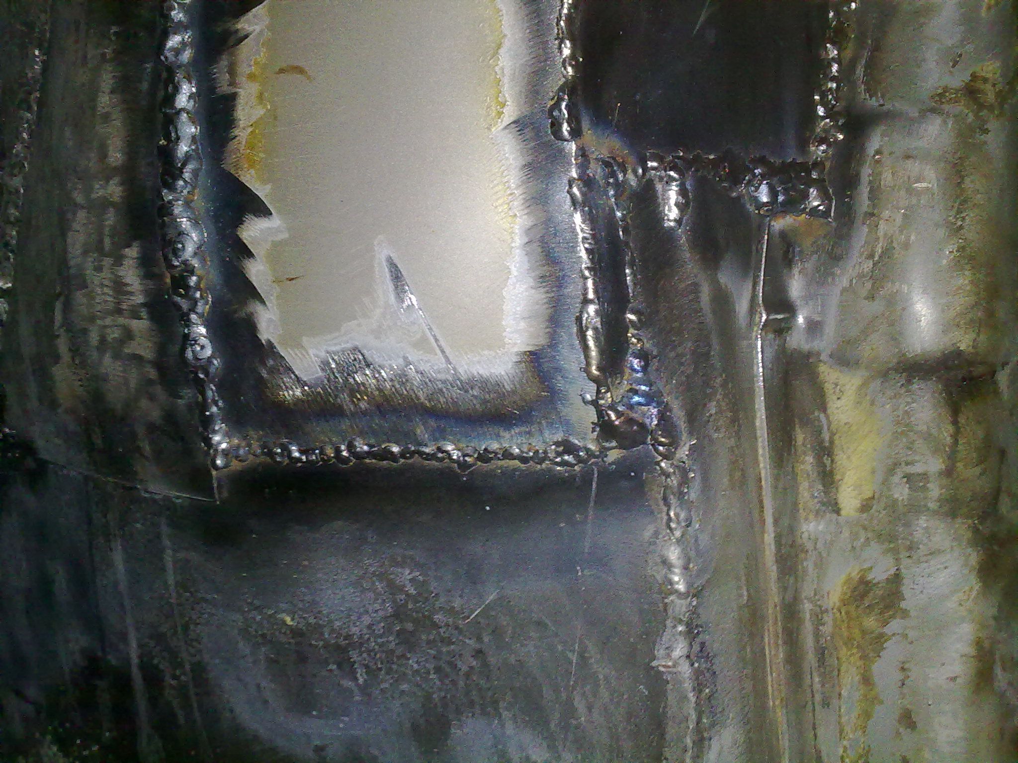

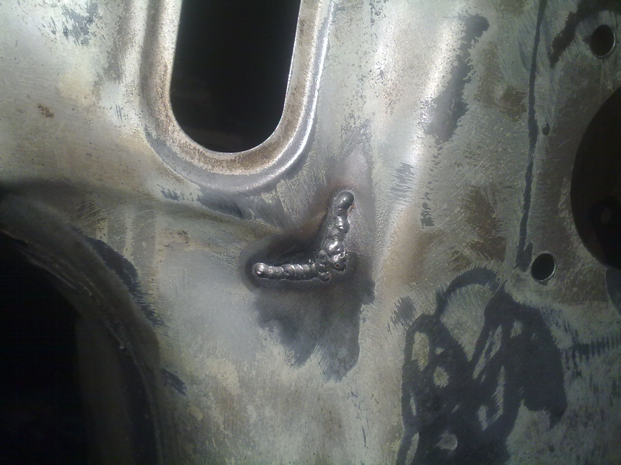

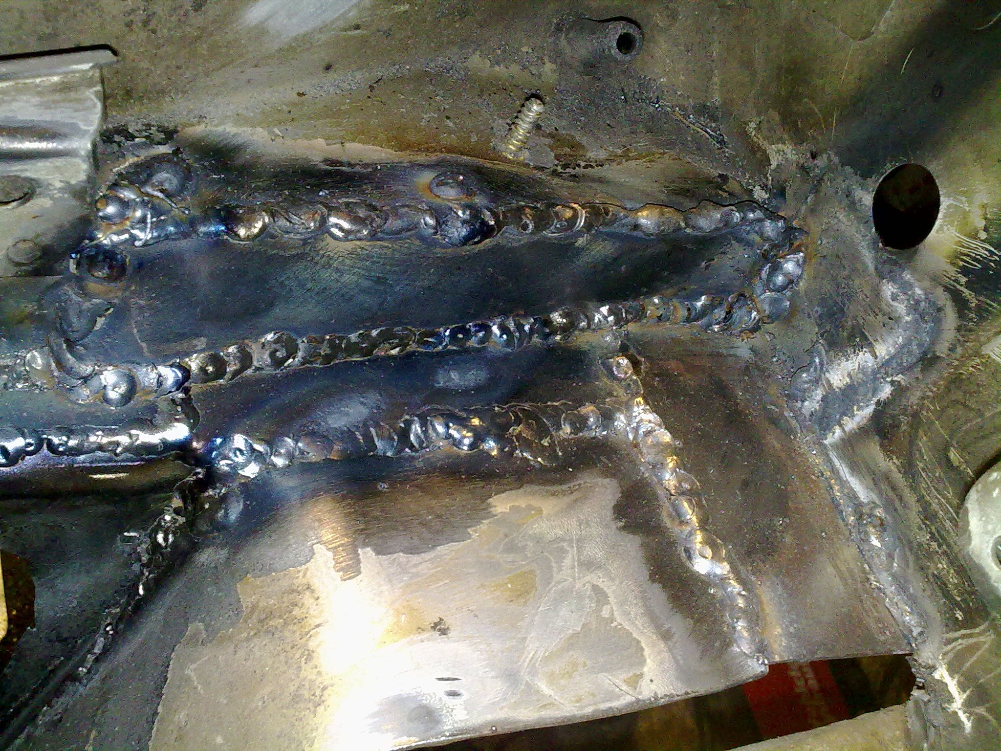

Маленькая трещина моторного щита - заварена.

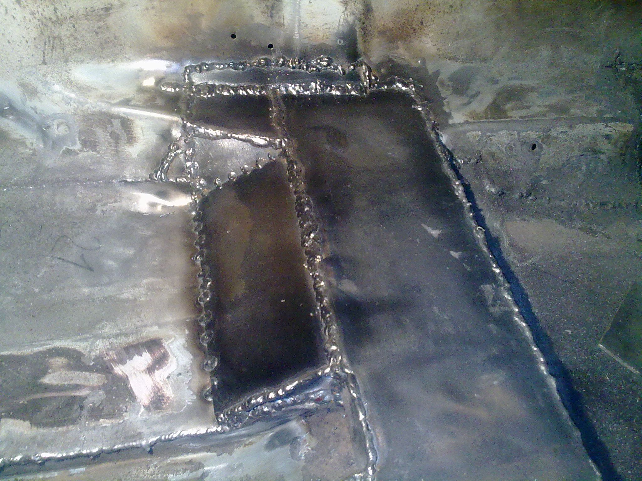

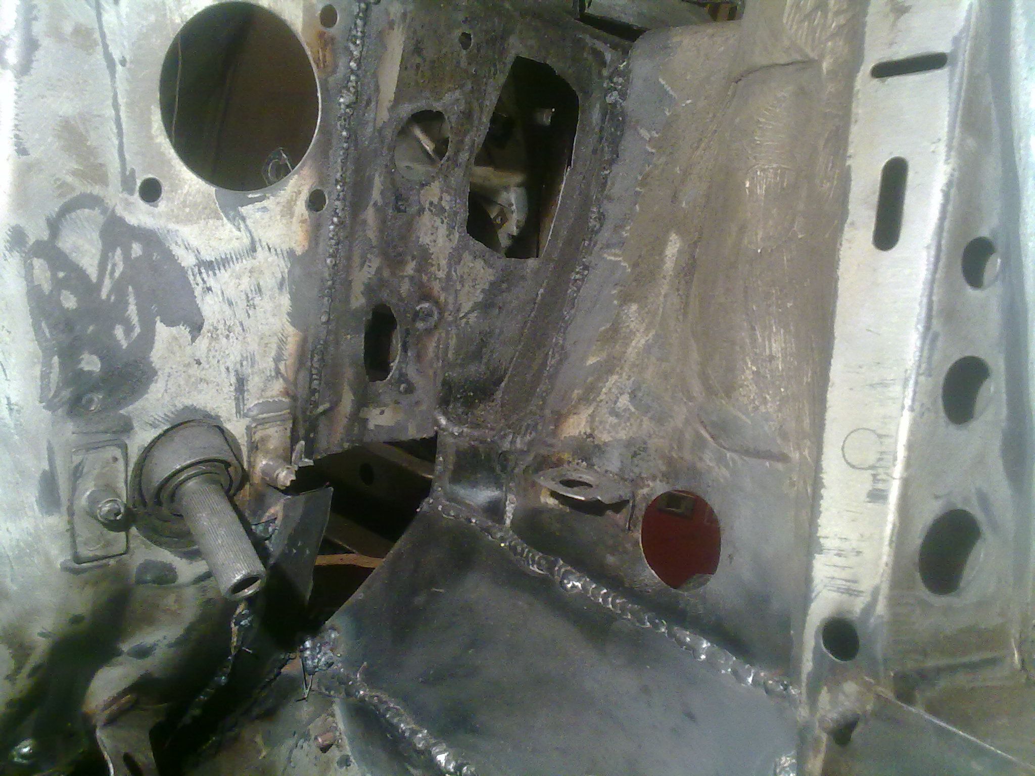

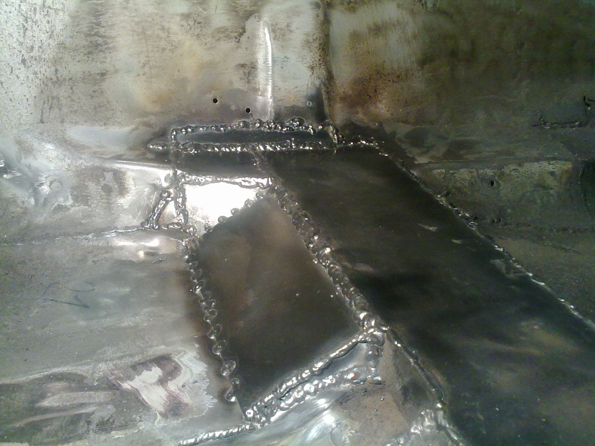

Так выглядит пол и место крепления водительского сидения. Креплений пока нет.

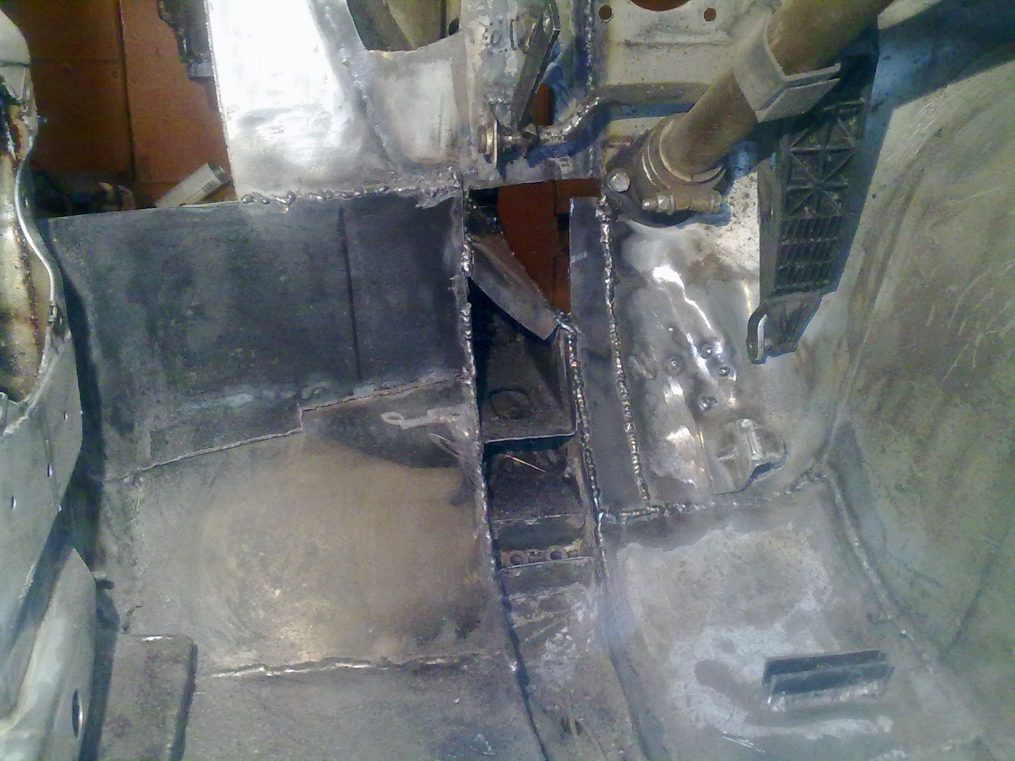

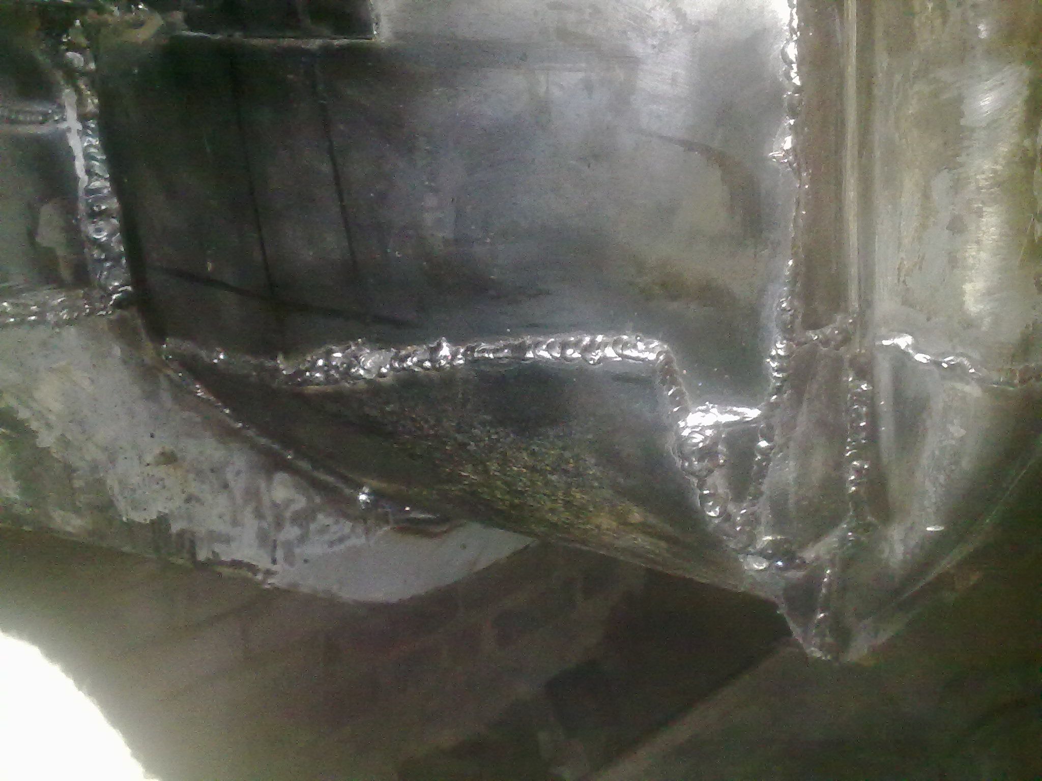

Теперь пошел пол и изгиб пола .

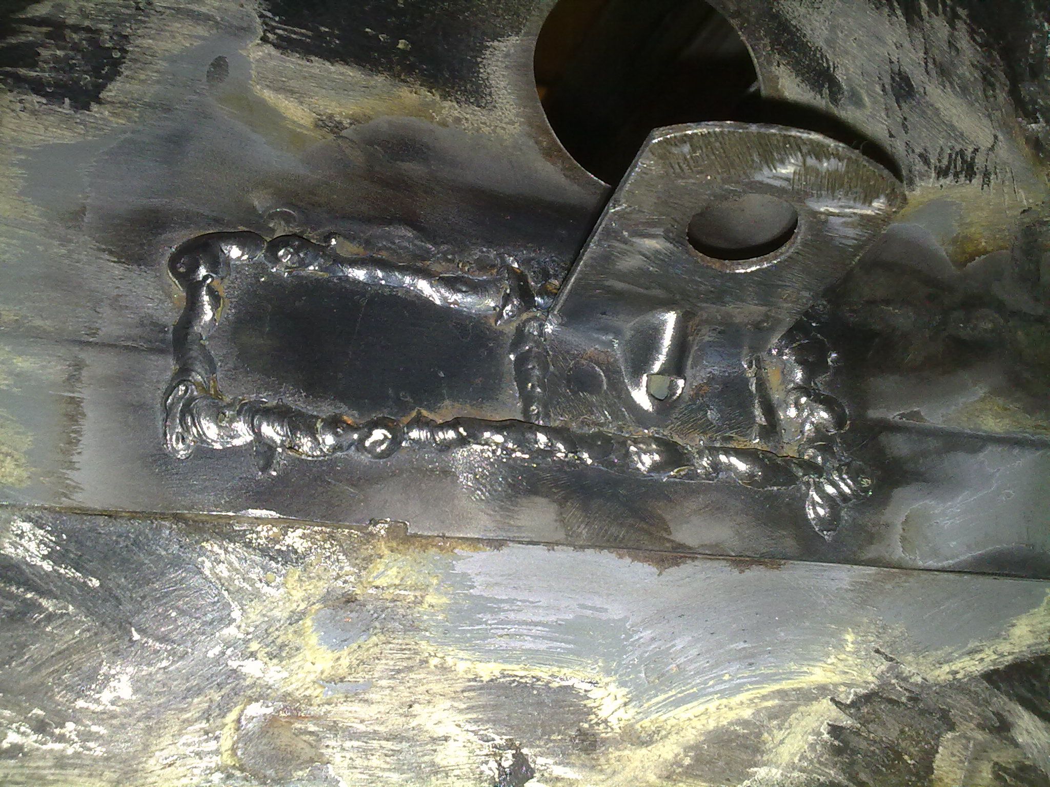

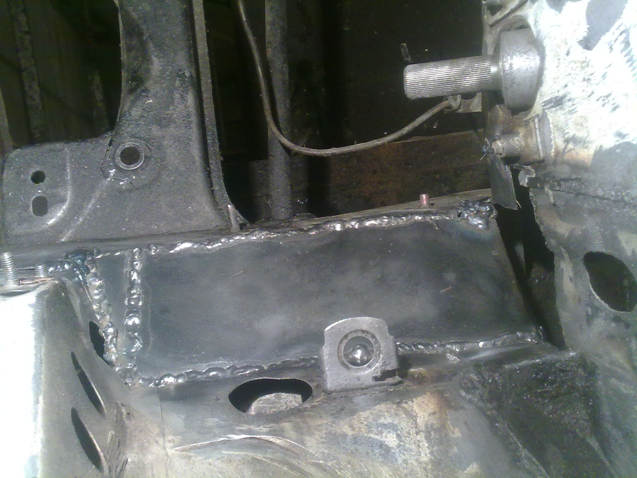

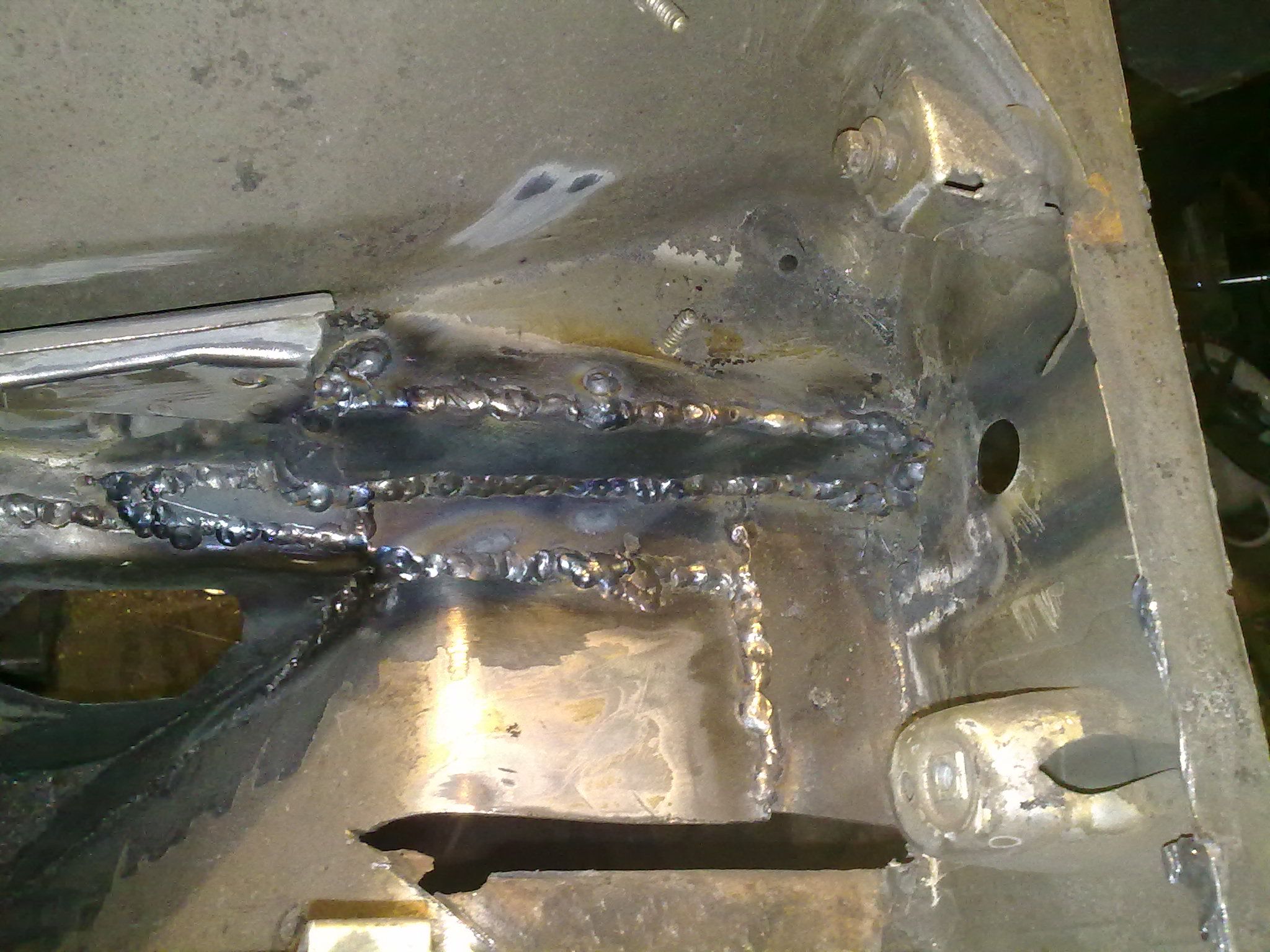

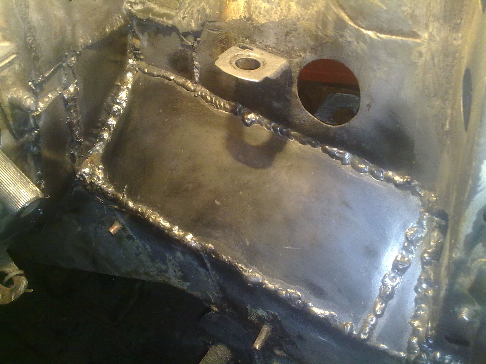

Еще одно крепление под тормозной шланг восстановлено.

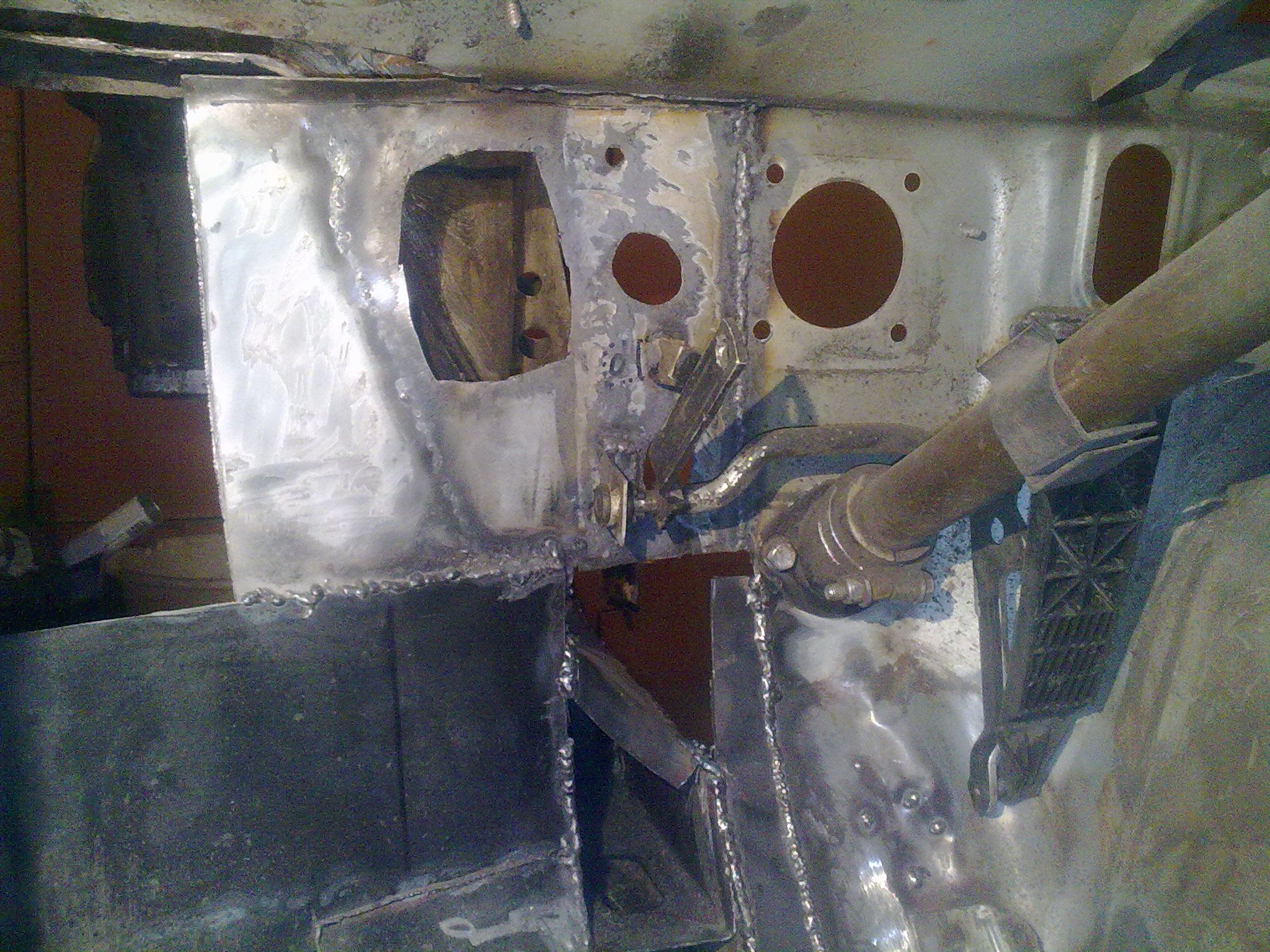

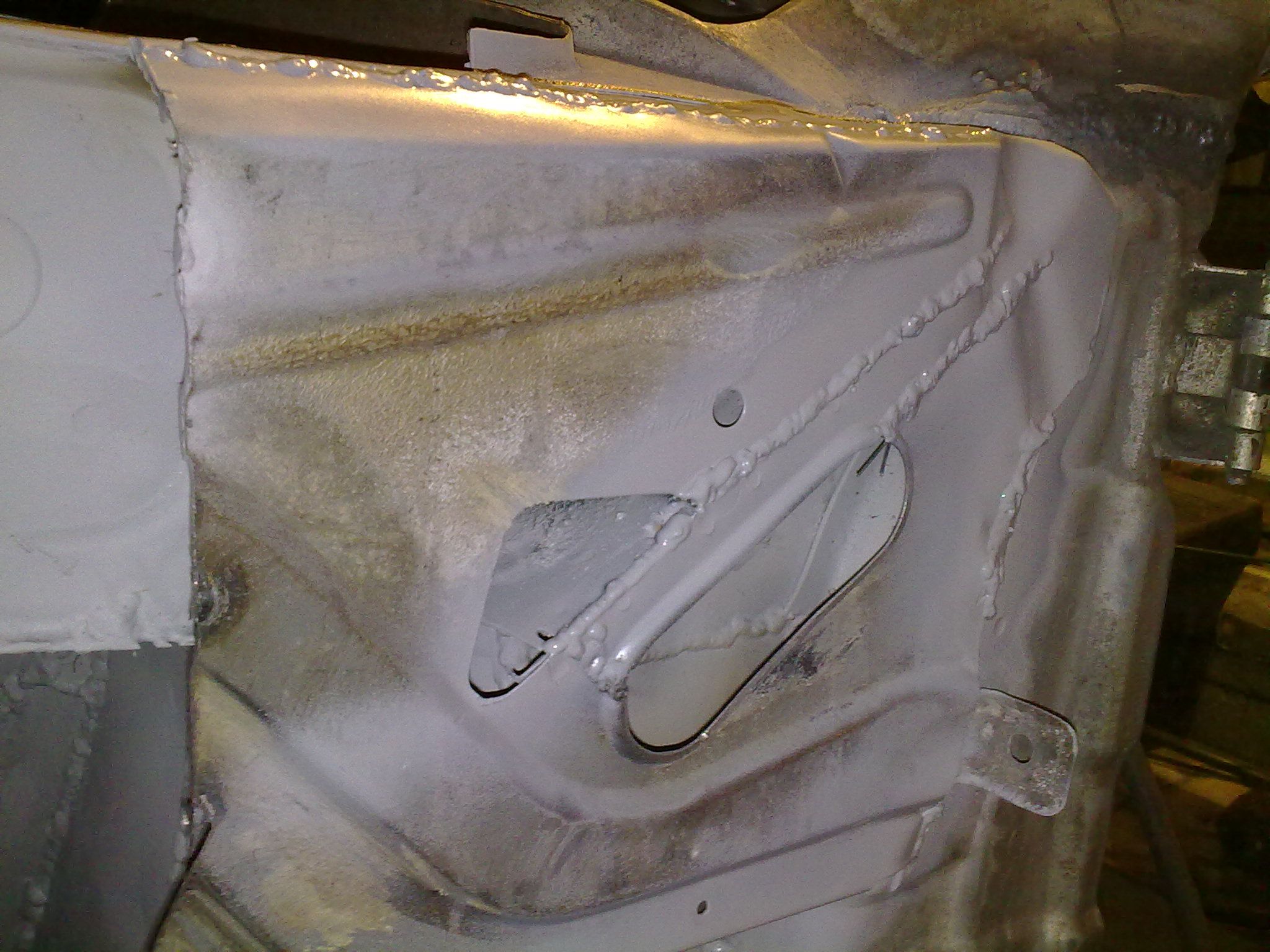

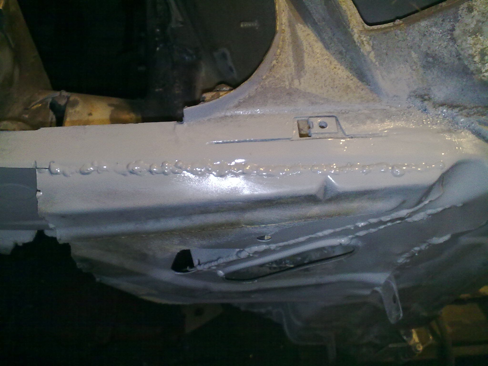

Полка под блоком предохранителей.

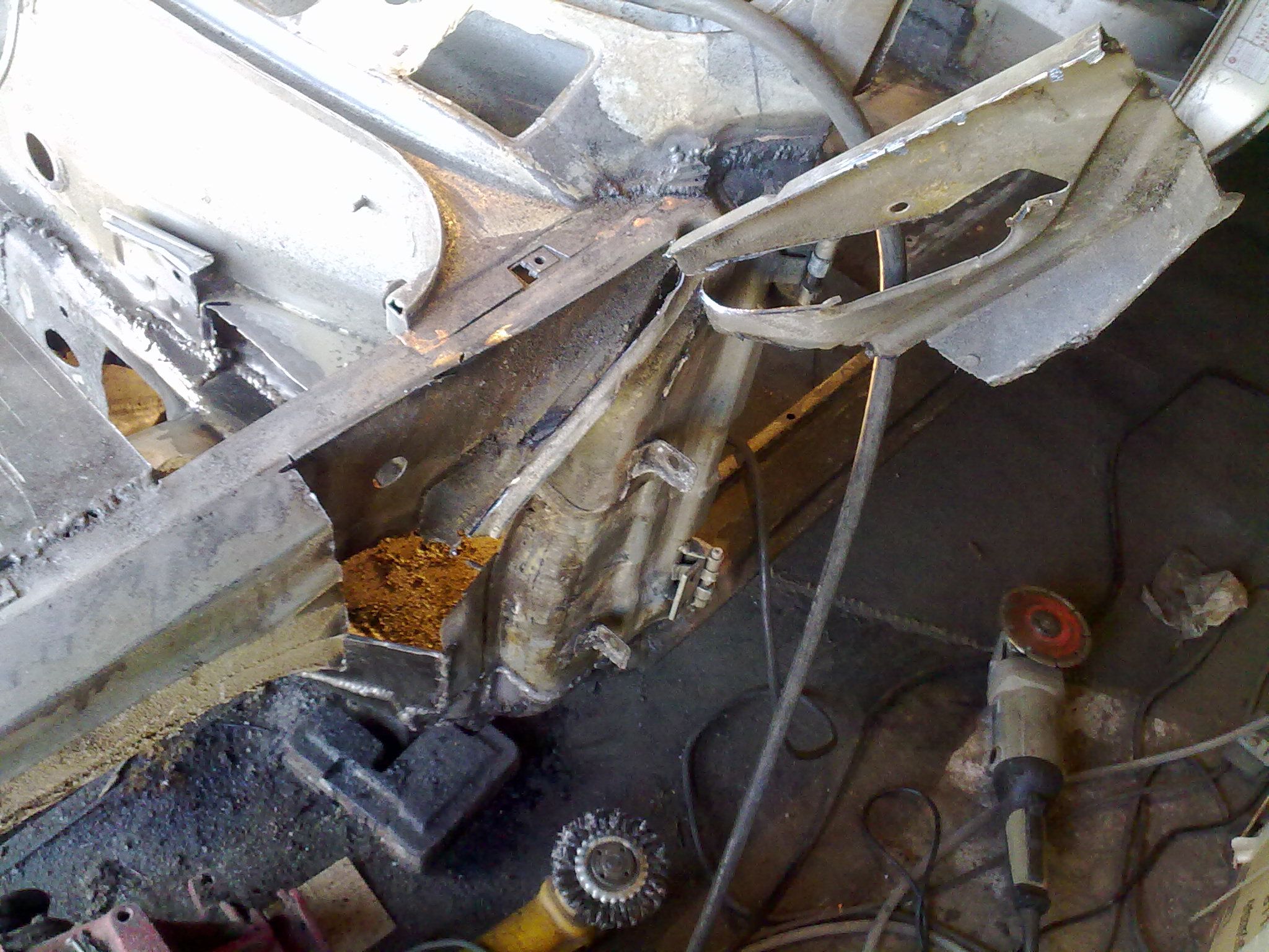

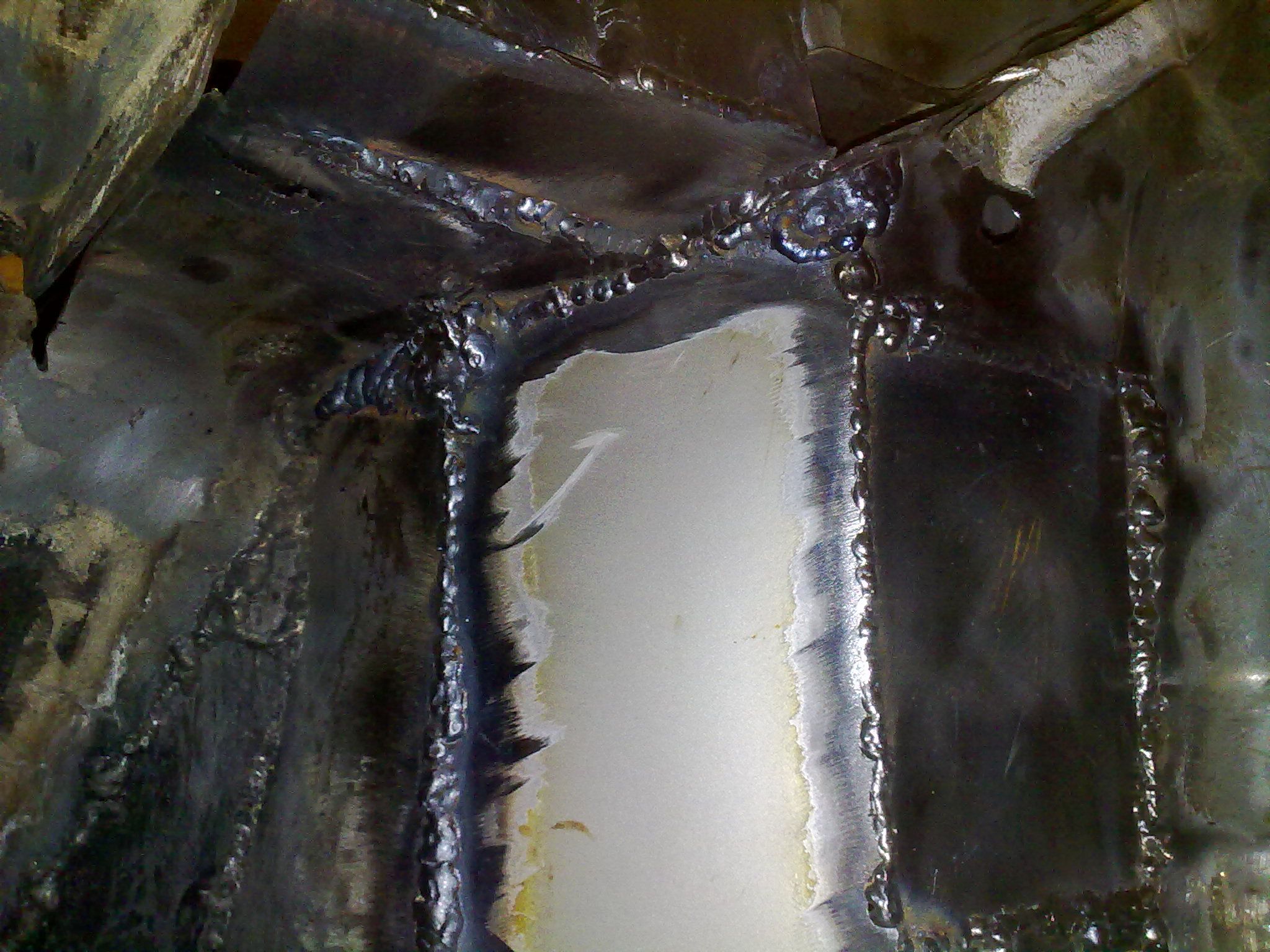

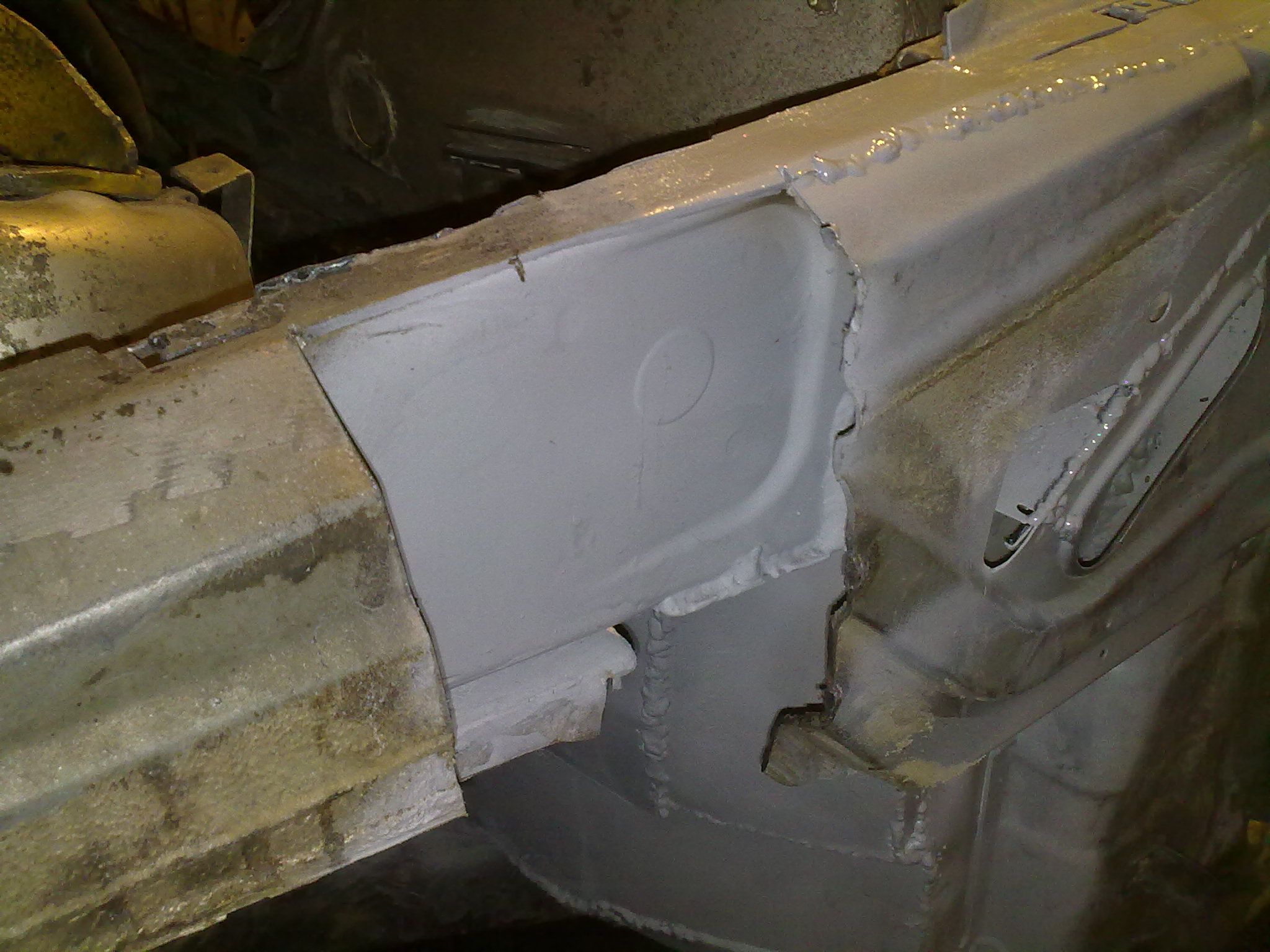

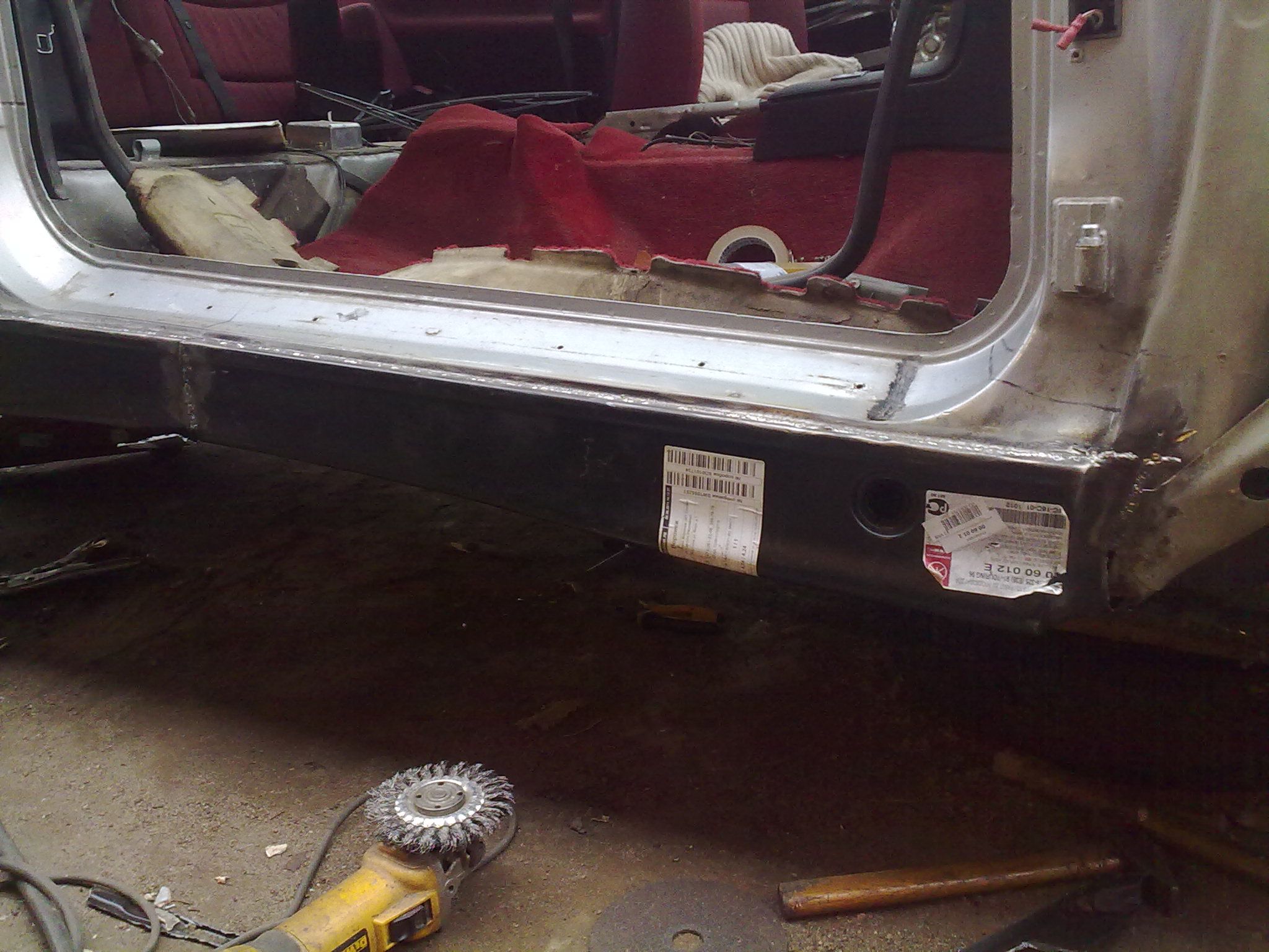

Что бы до всего этого добраться , пришлось порезать усилитель (или как там его)
А по завершению работы завариваем усилитель обратно.

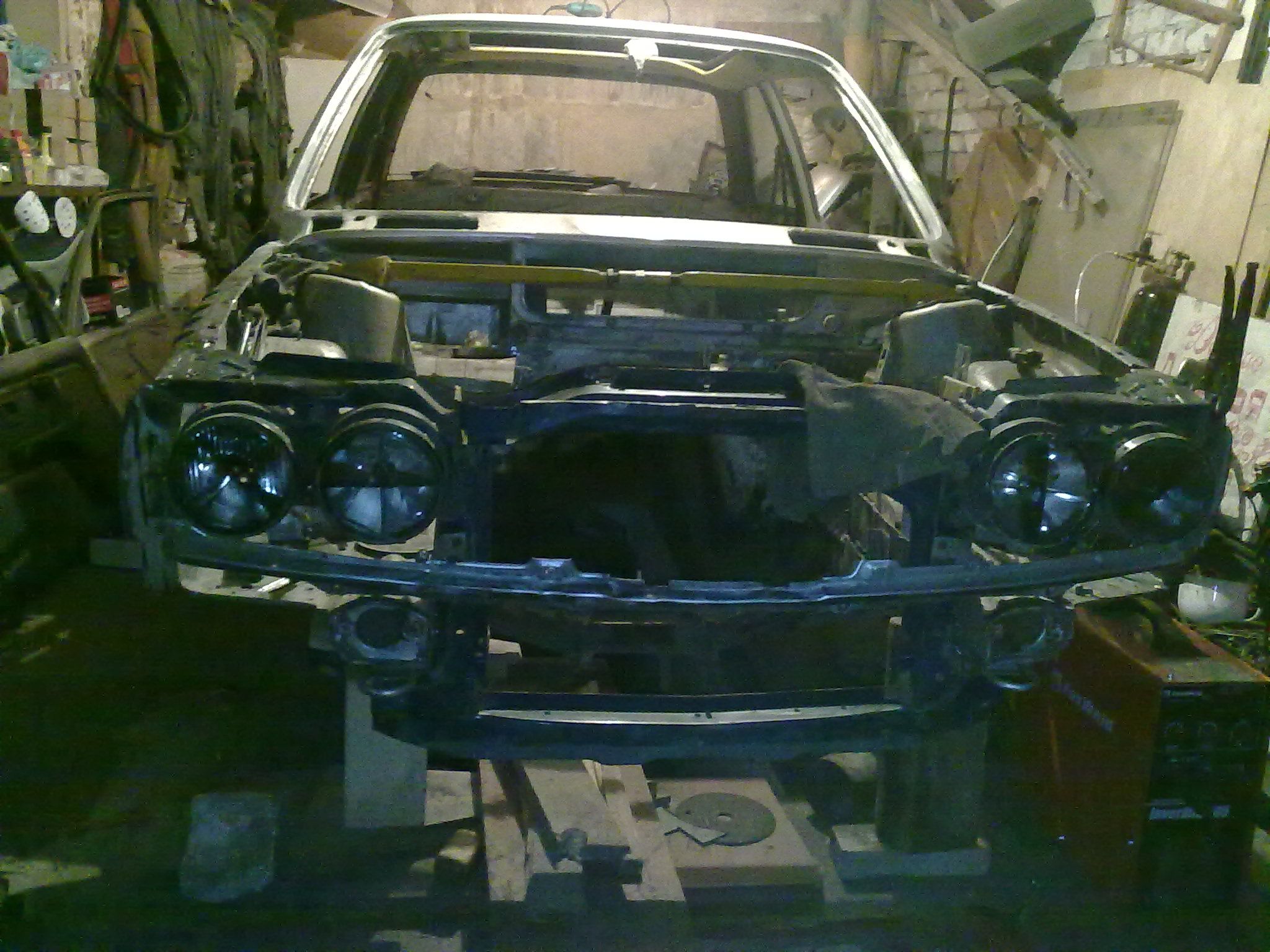

А теперь телевизор. Делать съемным не стал , что то совсем пропало настроение на эти переделки. Надо заканчивать до холодов.
Приладил
Свои разбитые фары тоже приладил.

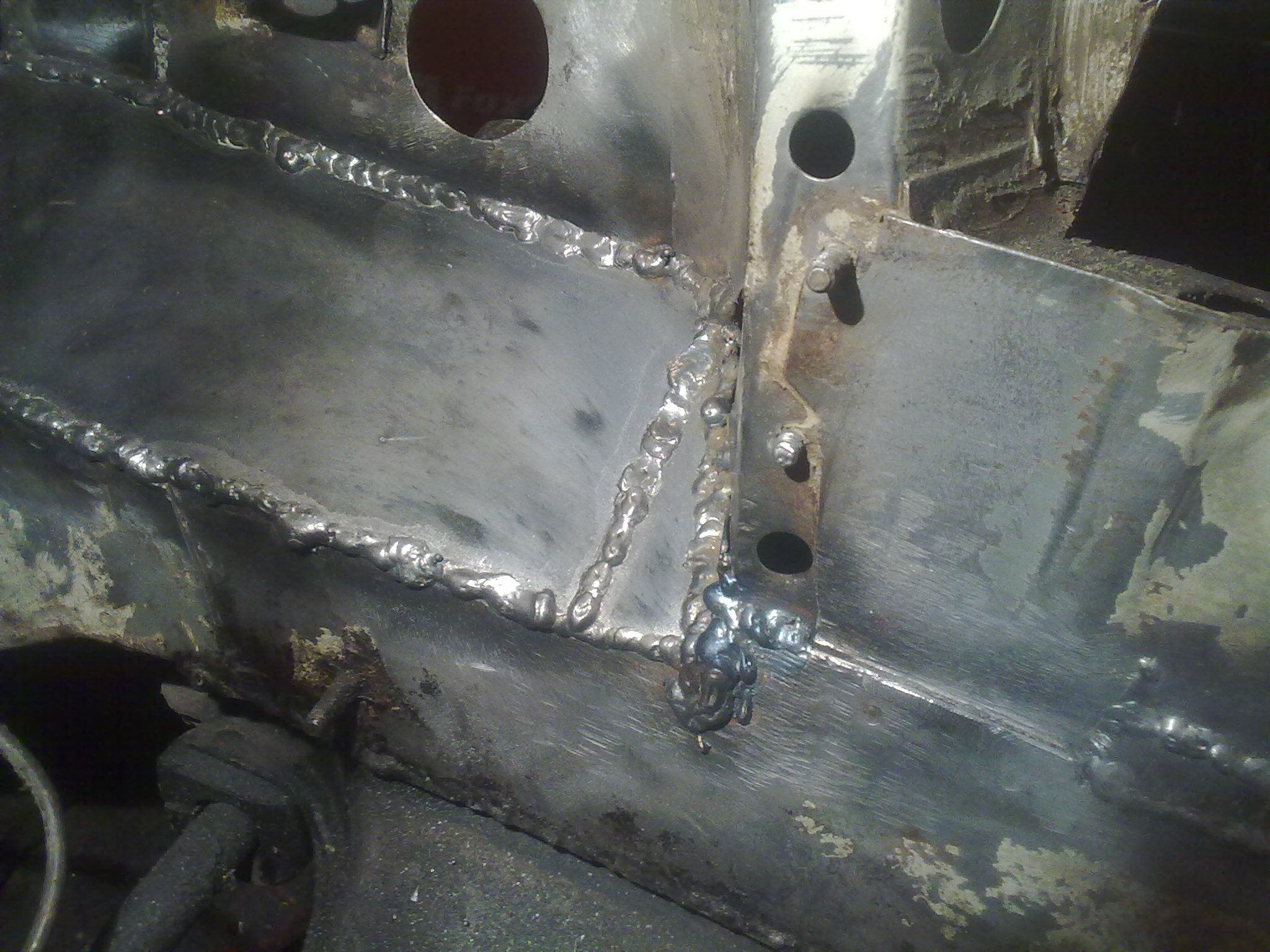

Вот этим я могу годиться. Аккуратный шов по торцу.
Пока выглядит вот так.
Все . Осталась полка акб и немного по мелочи. Пару мест размером с сигаретную пачку.

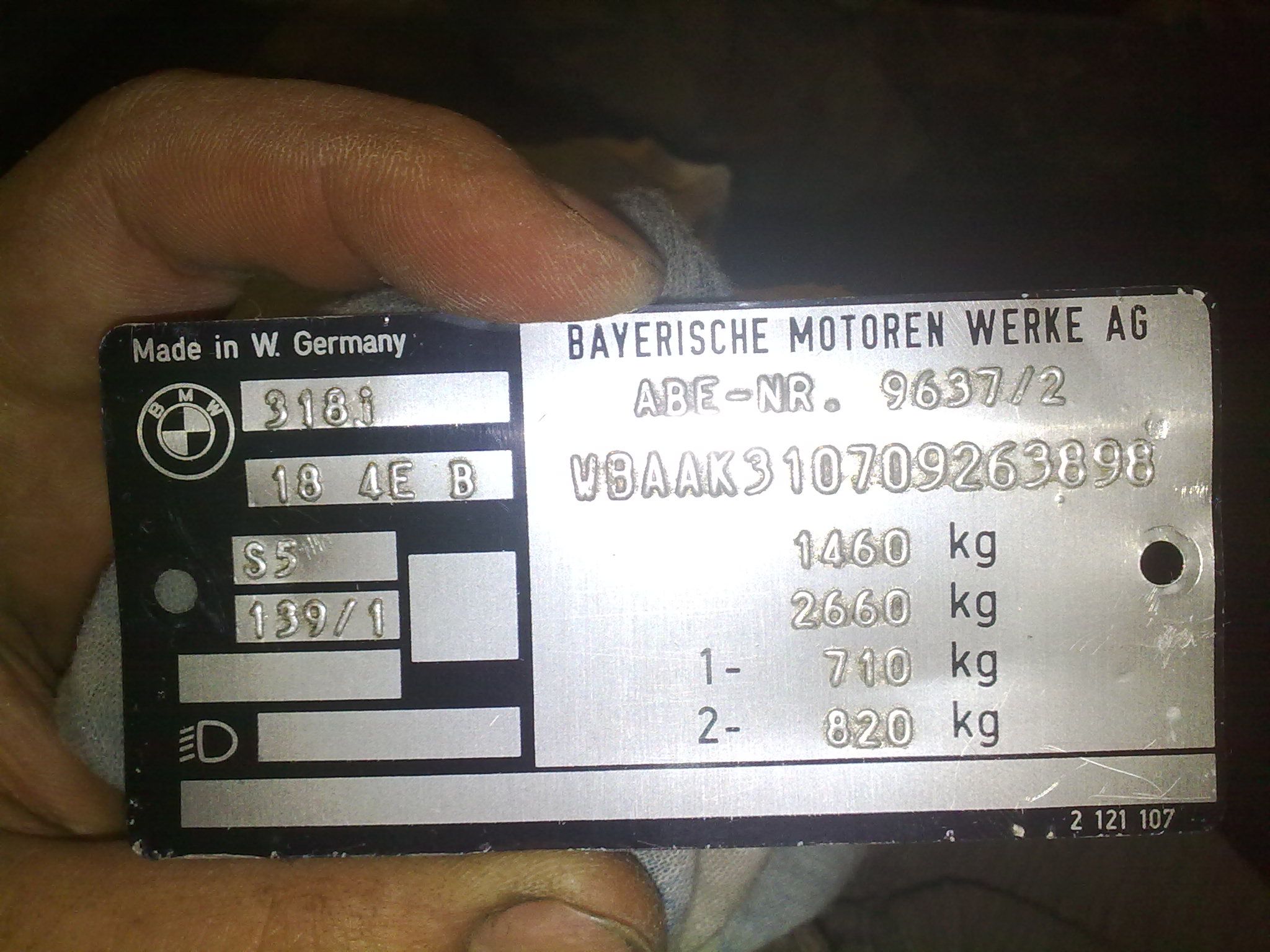

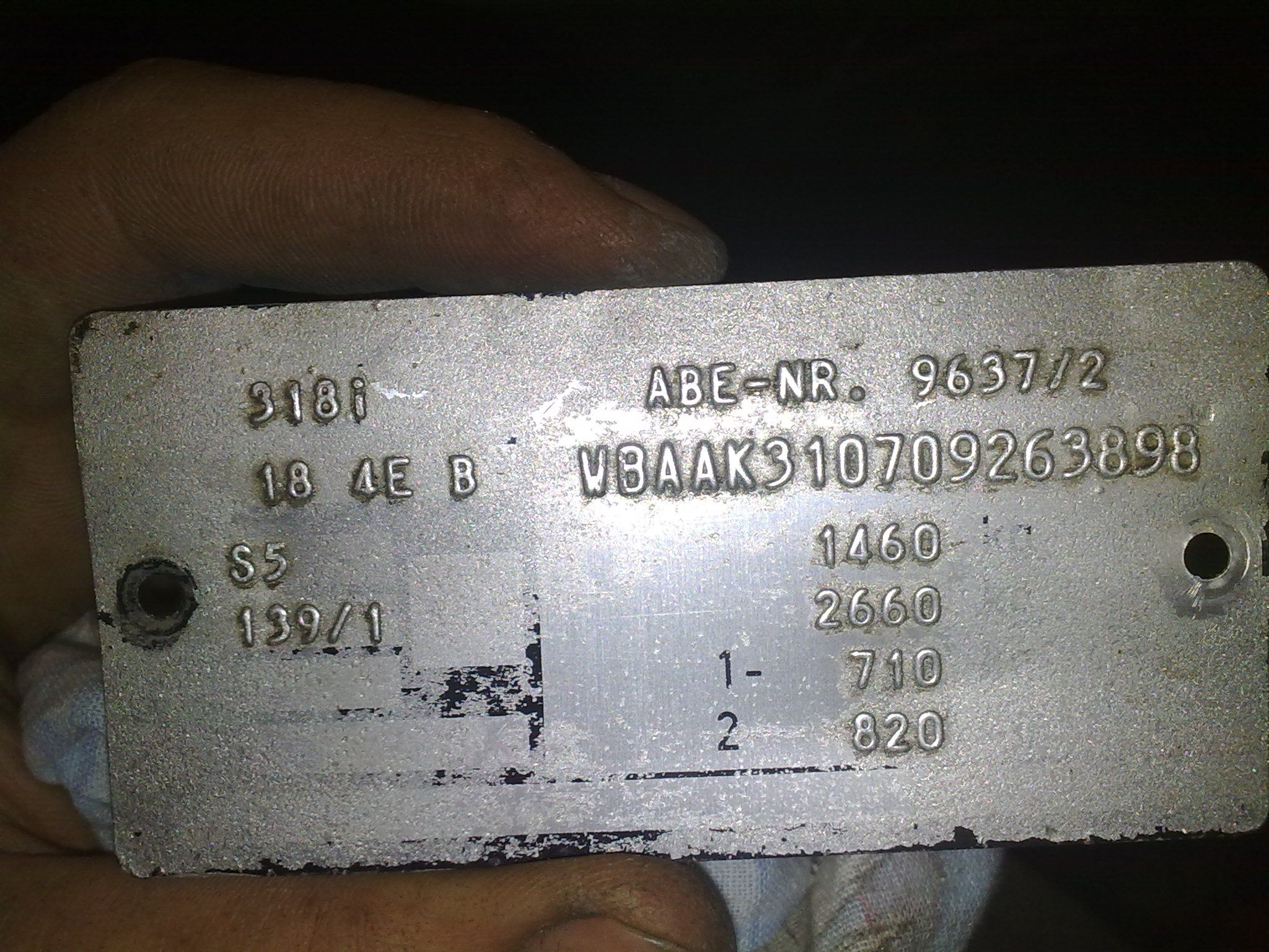

« Ответ #462 : 11 Октября 2011, 23:38:30 »
Не забудь чужую табличку с Vin отсверлить с телевизора :-X
  • Сообщений: 9087
  • Репутация +365/-81
  • Локация: г.Волгоград
« Ответ #463 : 12 Октября 2011, 00:18:48 »
ляпота. Молодец.
  • Сообщений: 3073
  • Репутация +297/-22
« Ответ #464 : 12 Октября 2011, 00:24:54 »
Благо хоть я со своего телека додумался ее оставить. А вот крепления капота выкинул((

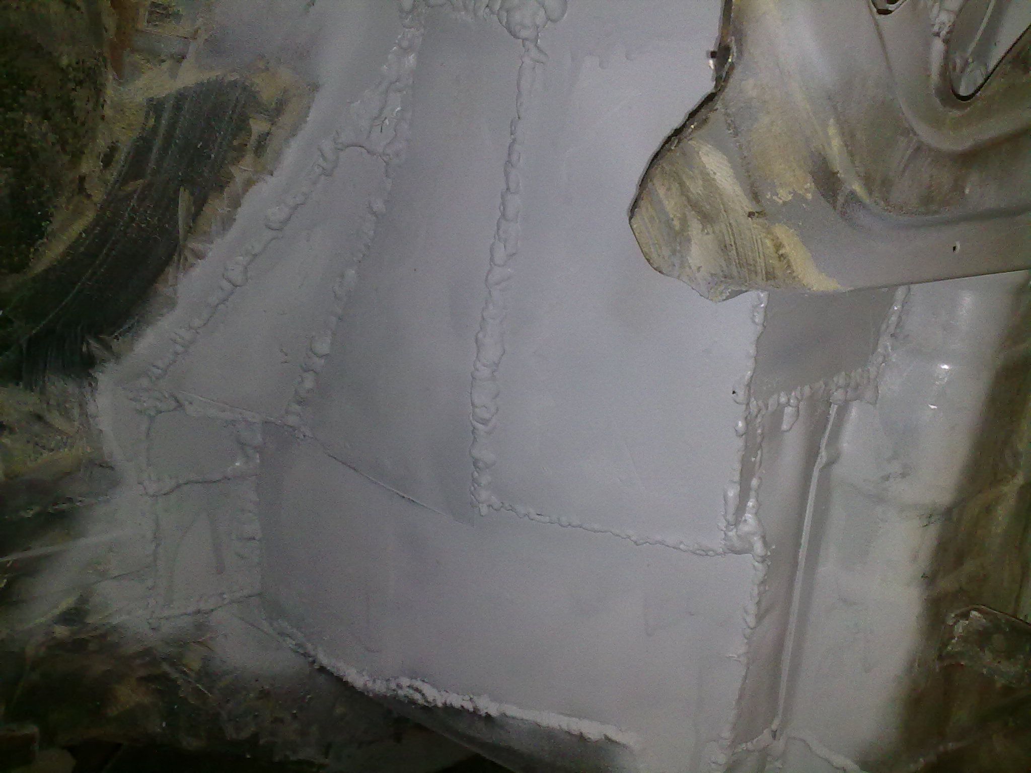

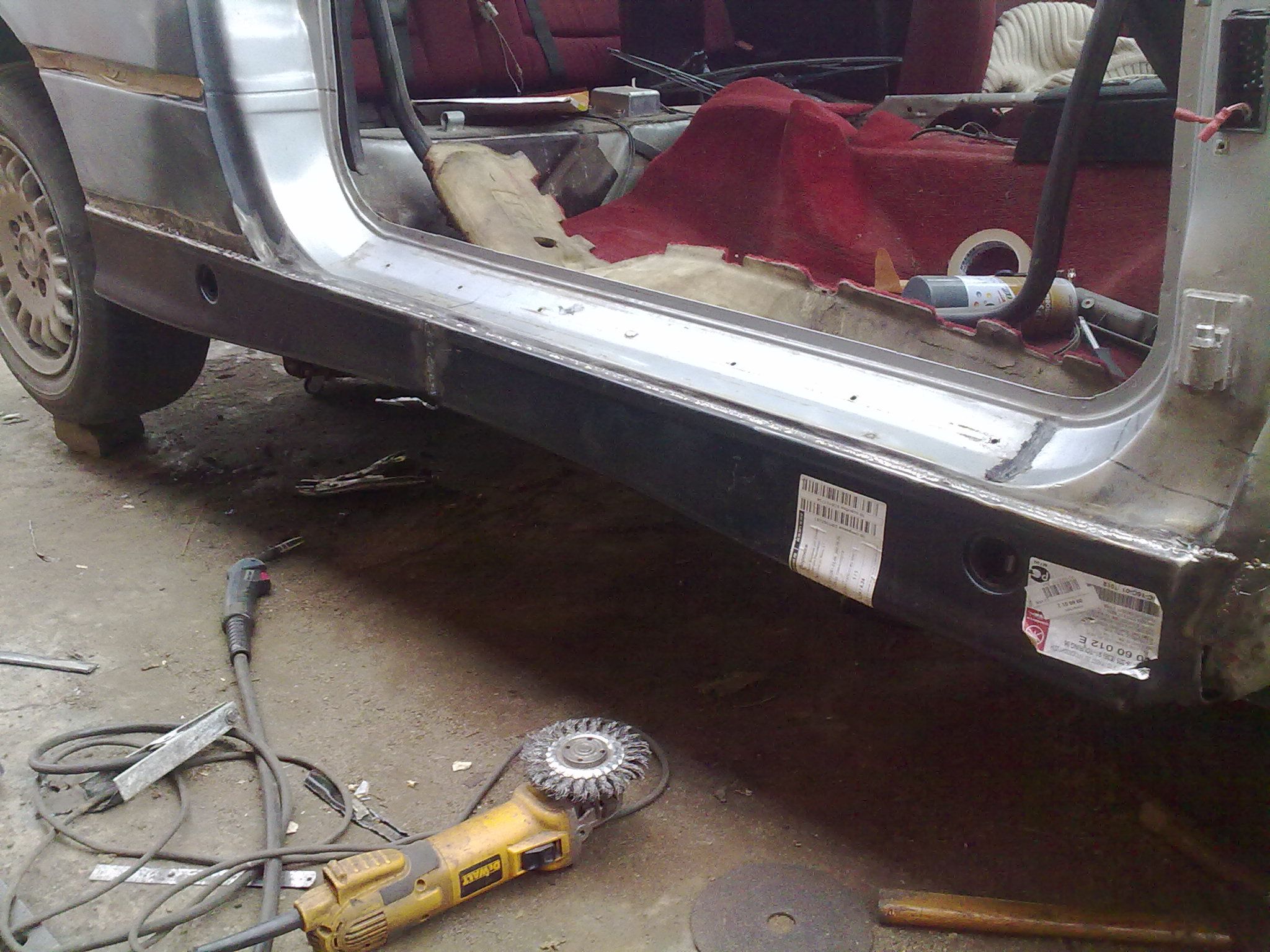

« Ответ #474 : 13 Октября 2011, 22:17:51 »

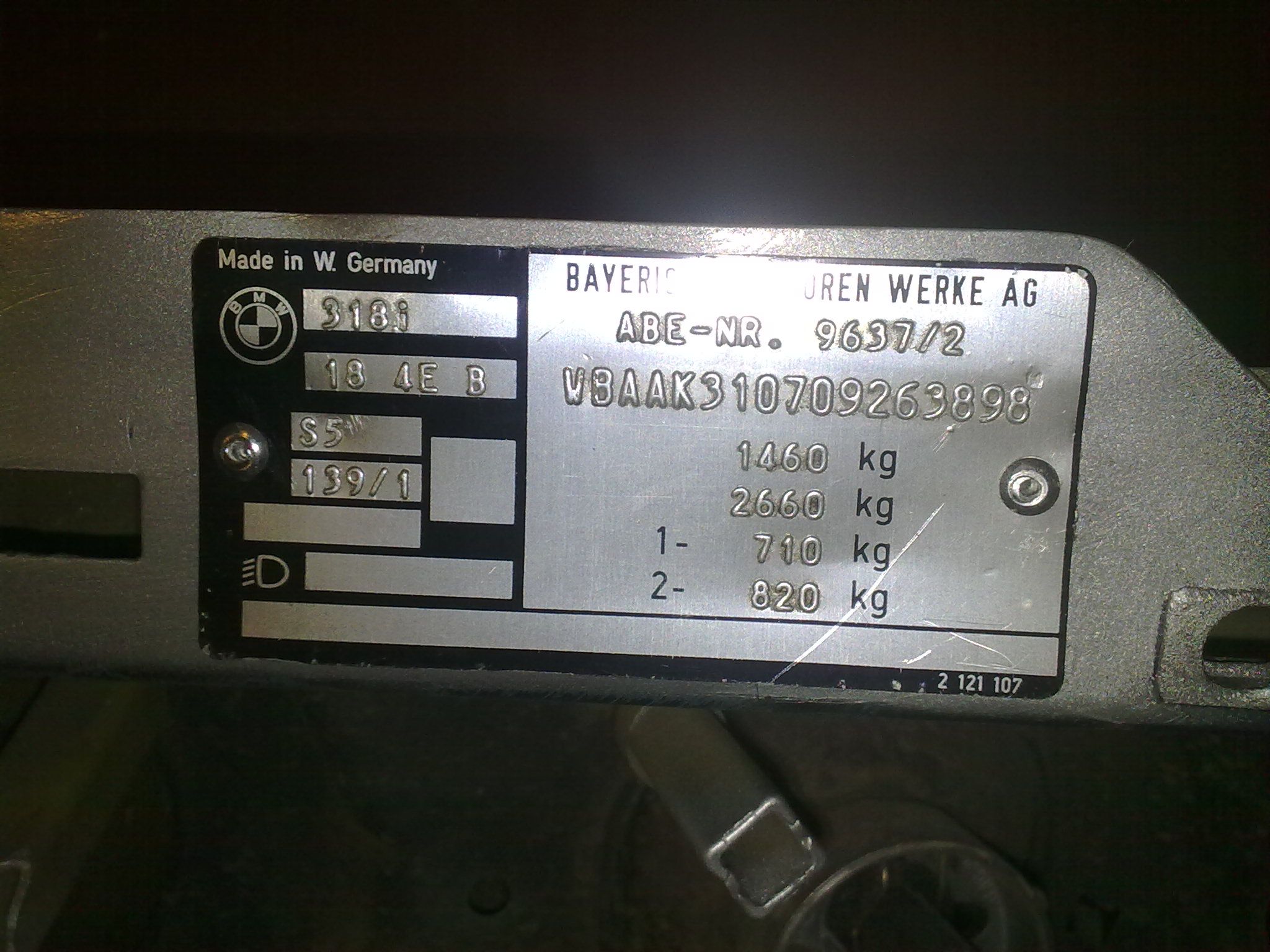

Оттер от старой краски и перклепал свою табличку на новый телек.
И еще кое что по мелочи заварил. Левая сторона машина полностью готова.(переварена)
