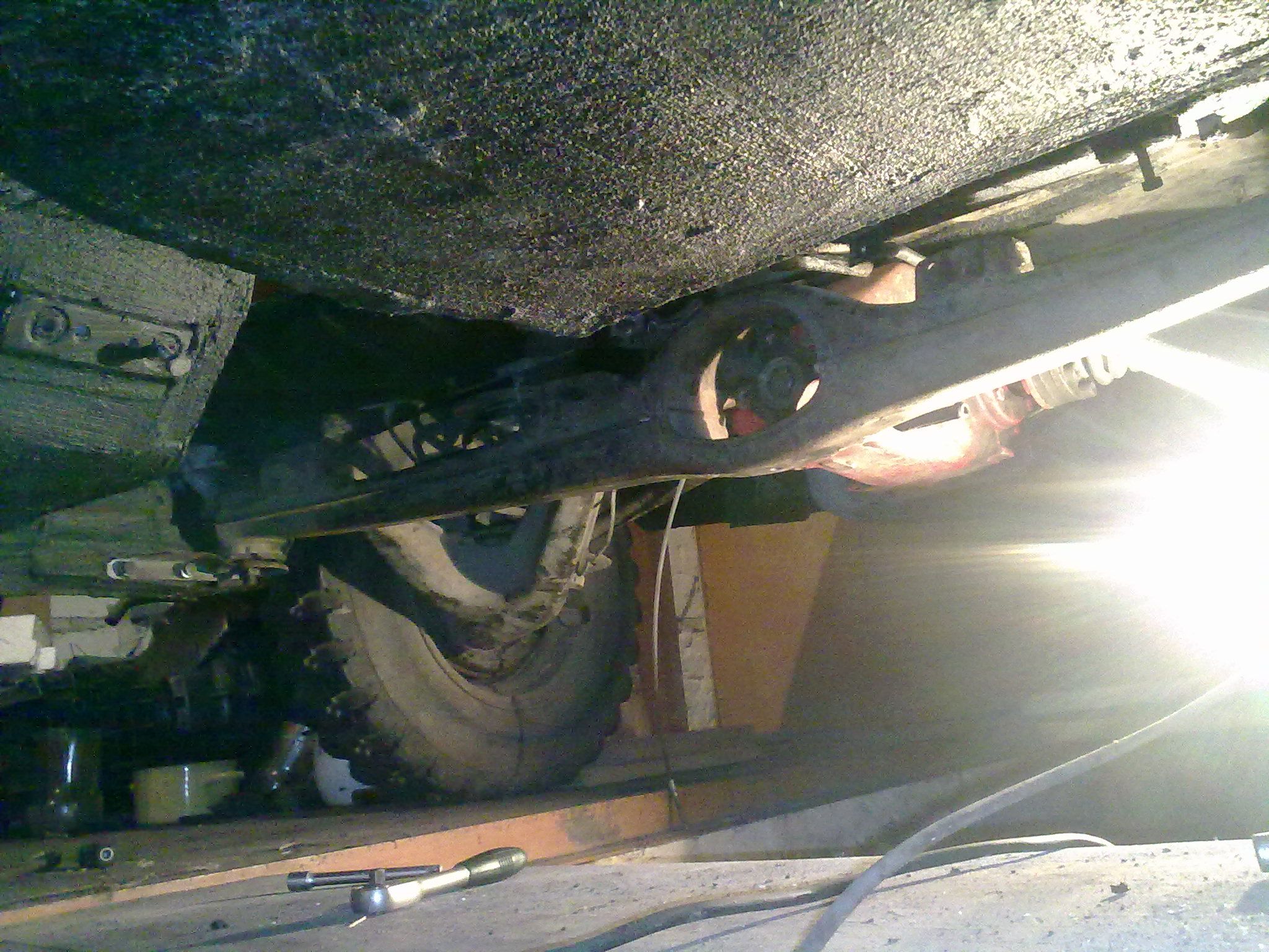

Новогодние выходные отличное время для посиделок в гараже. Yahooo!!!

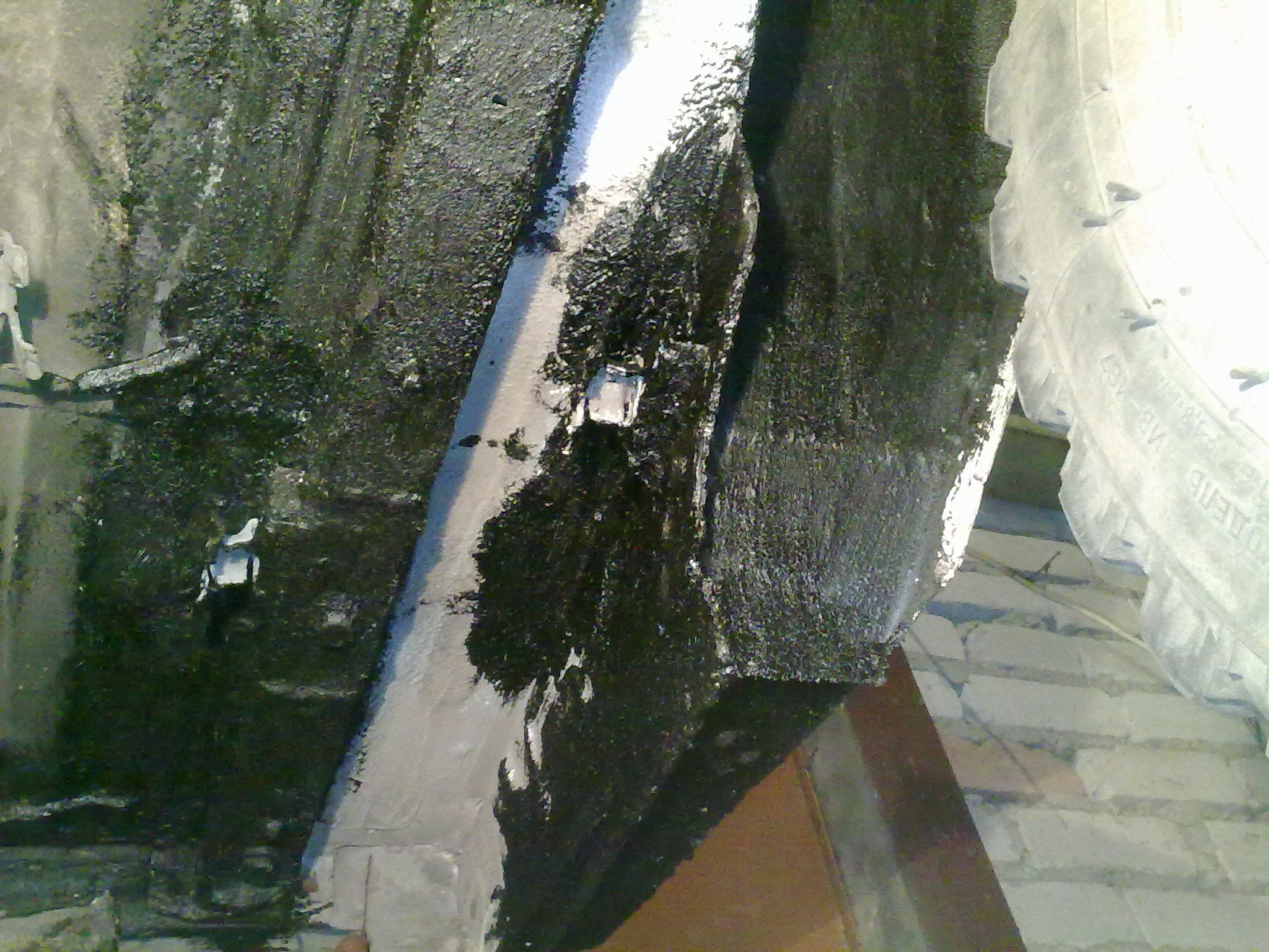

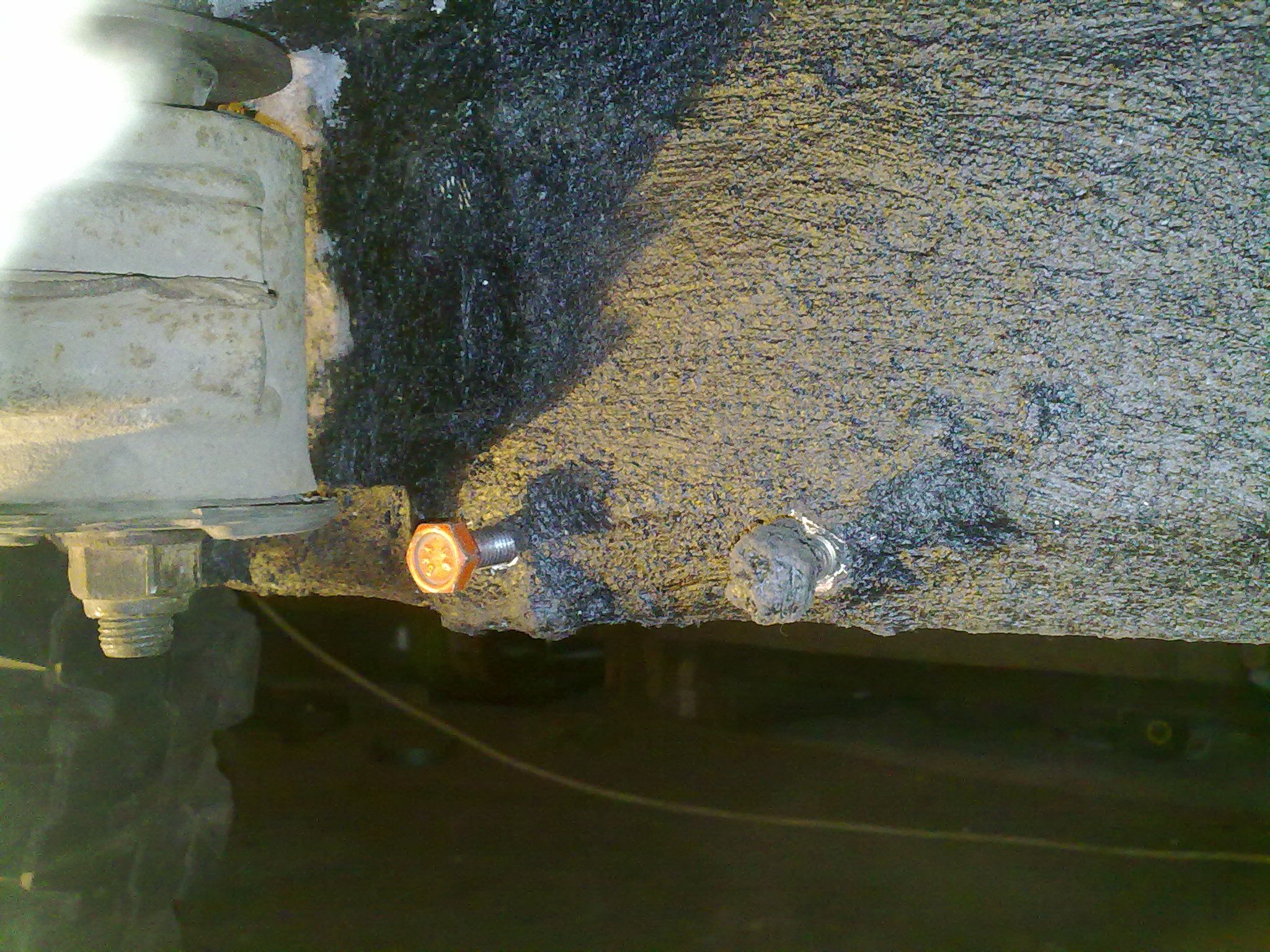

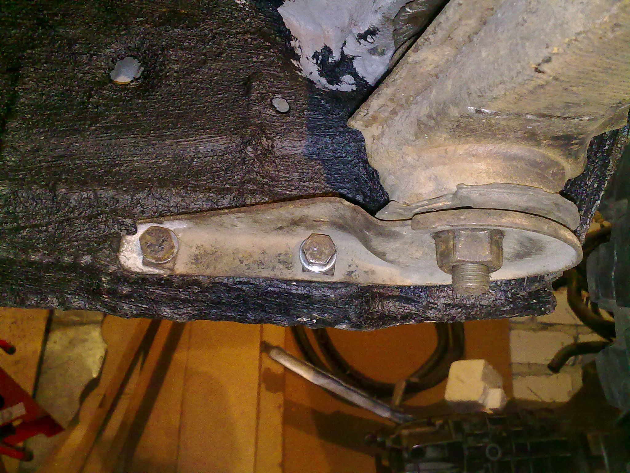

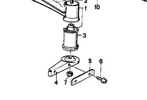

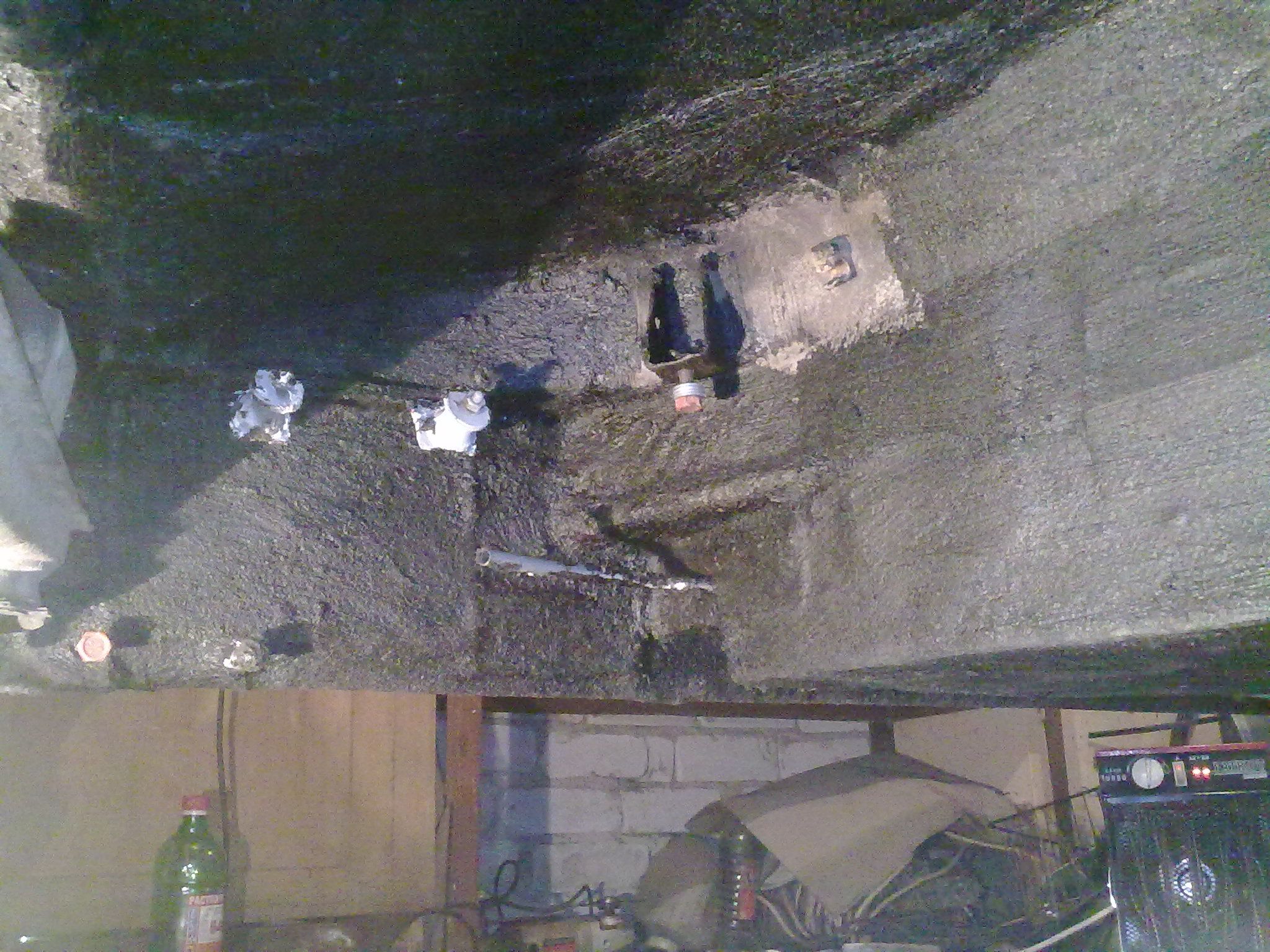

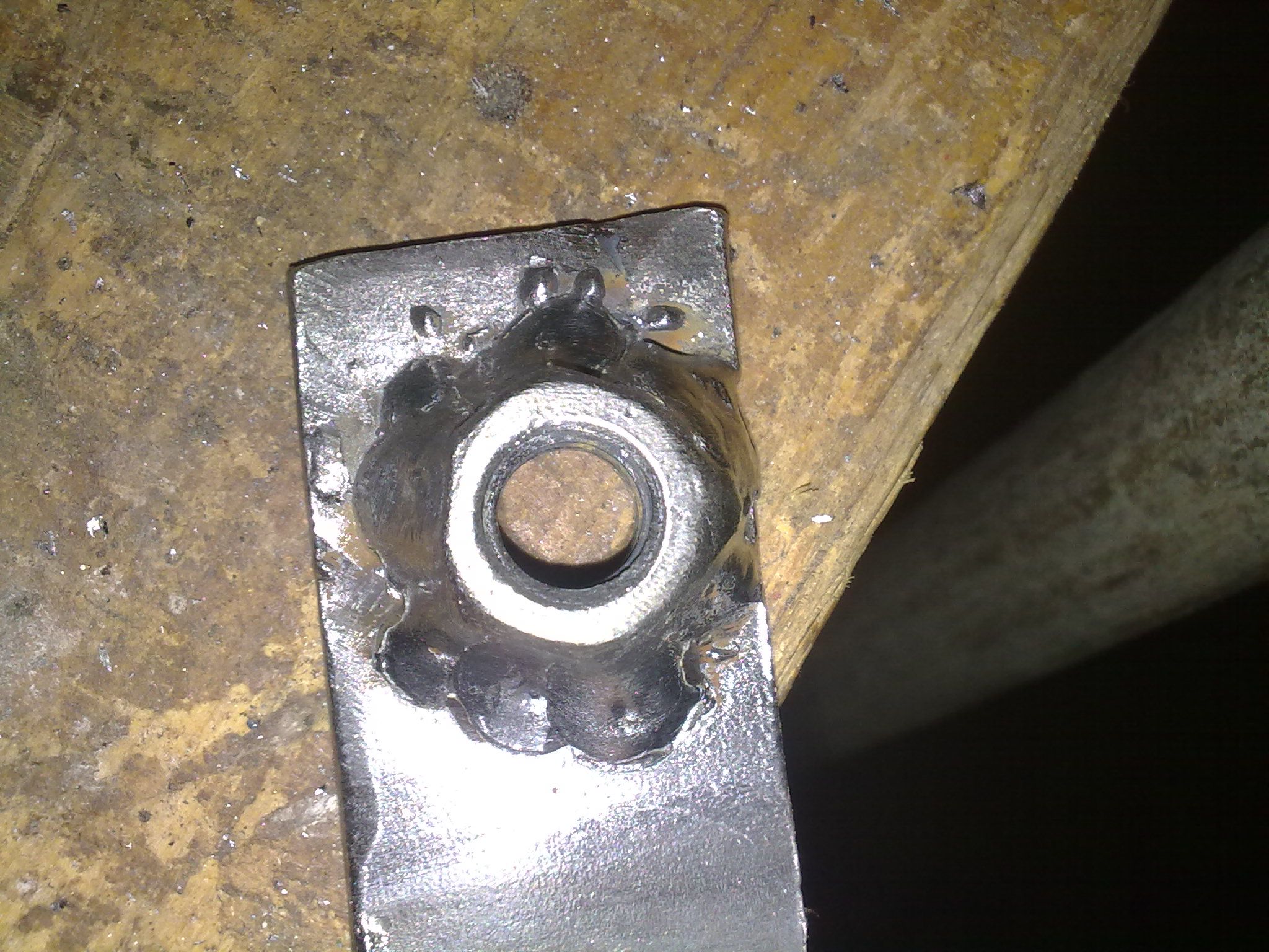

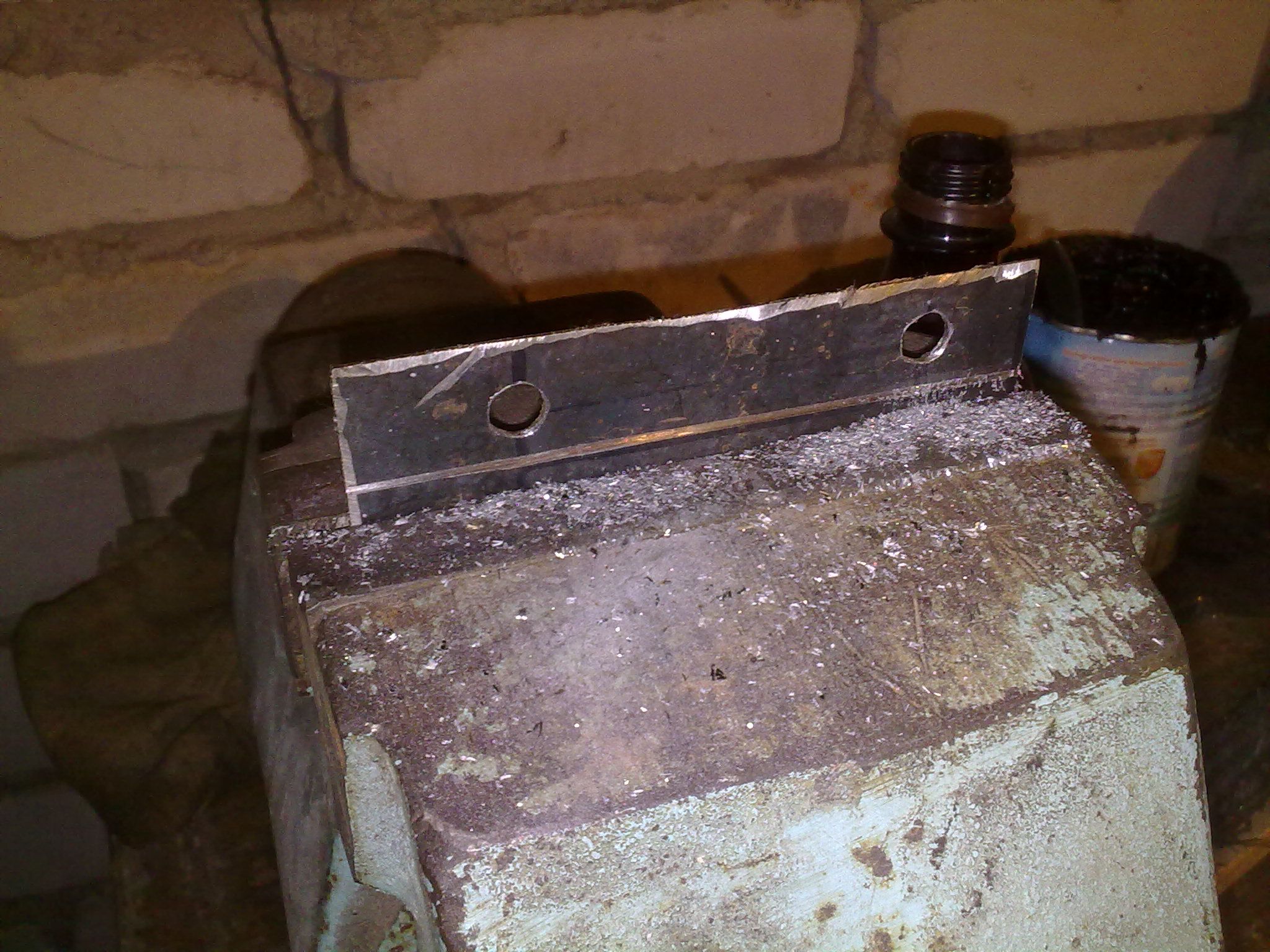

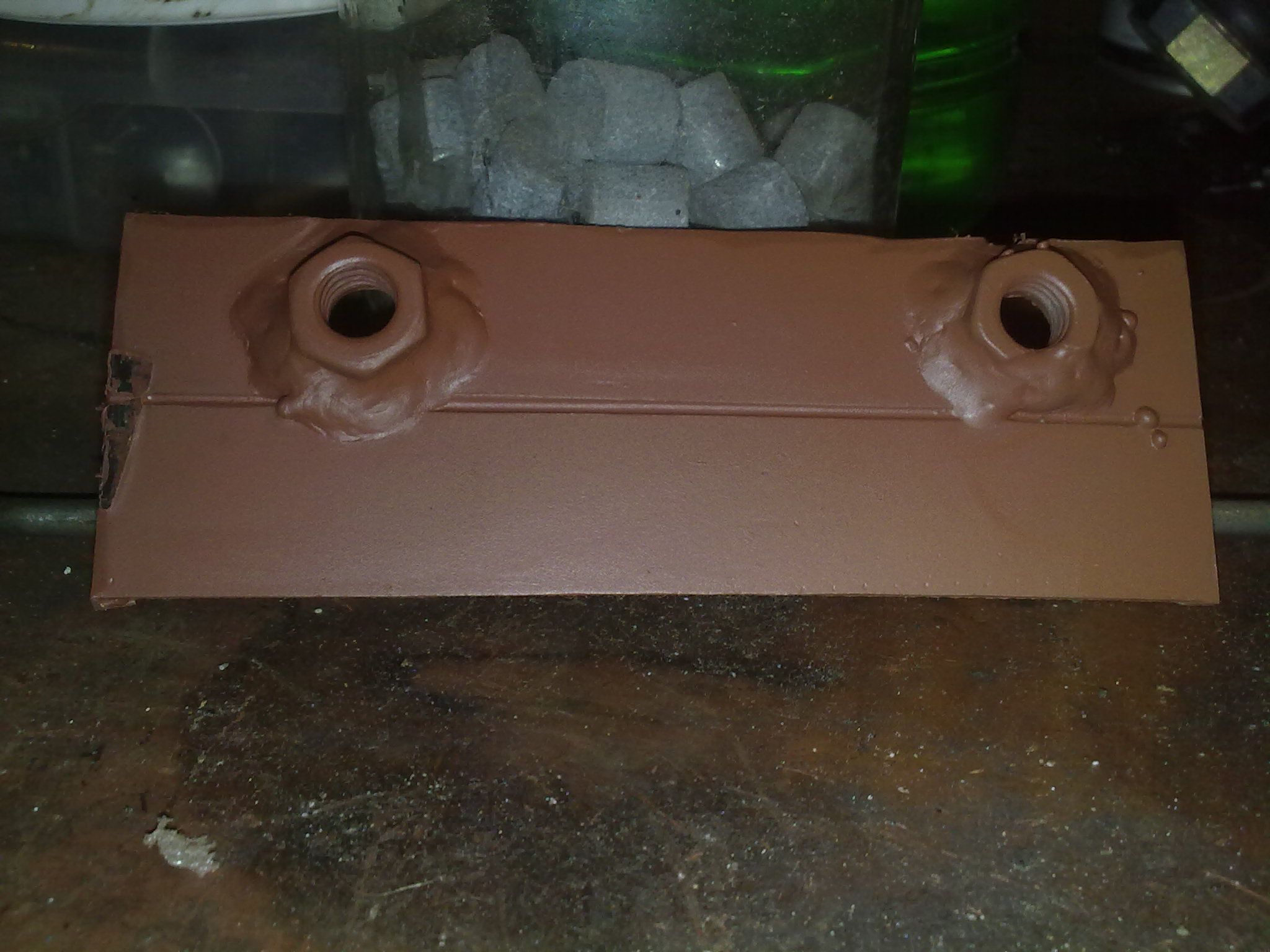

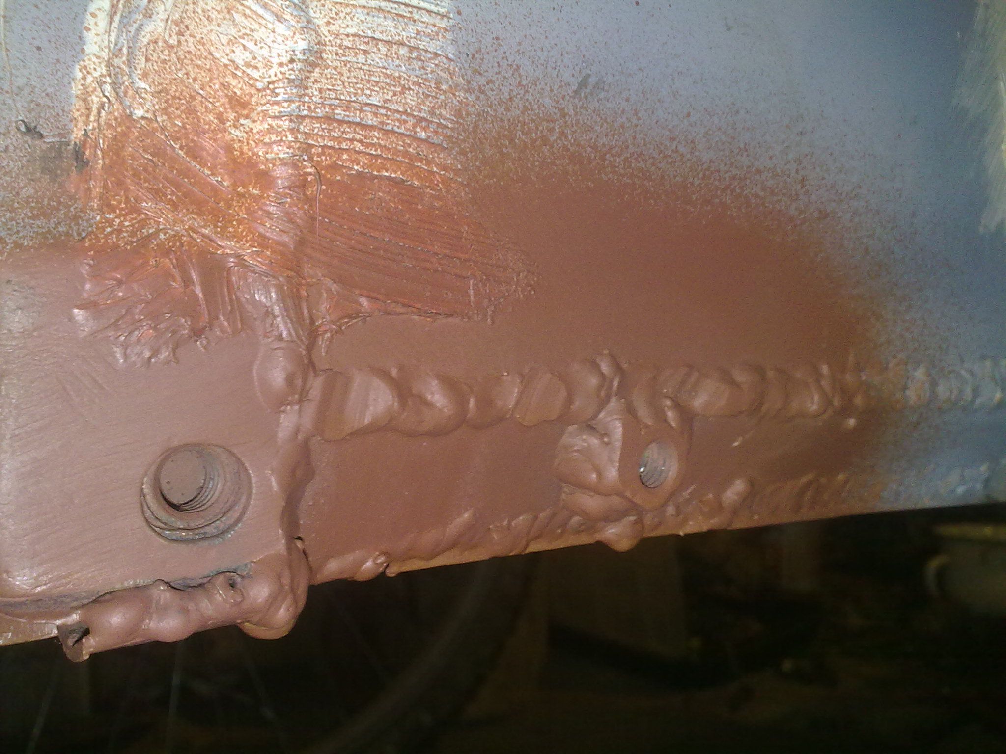

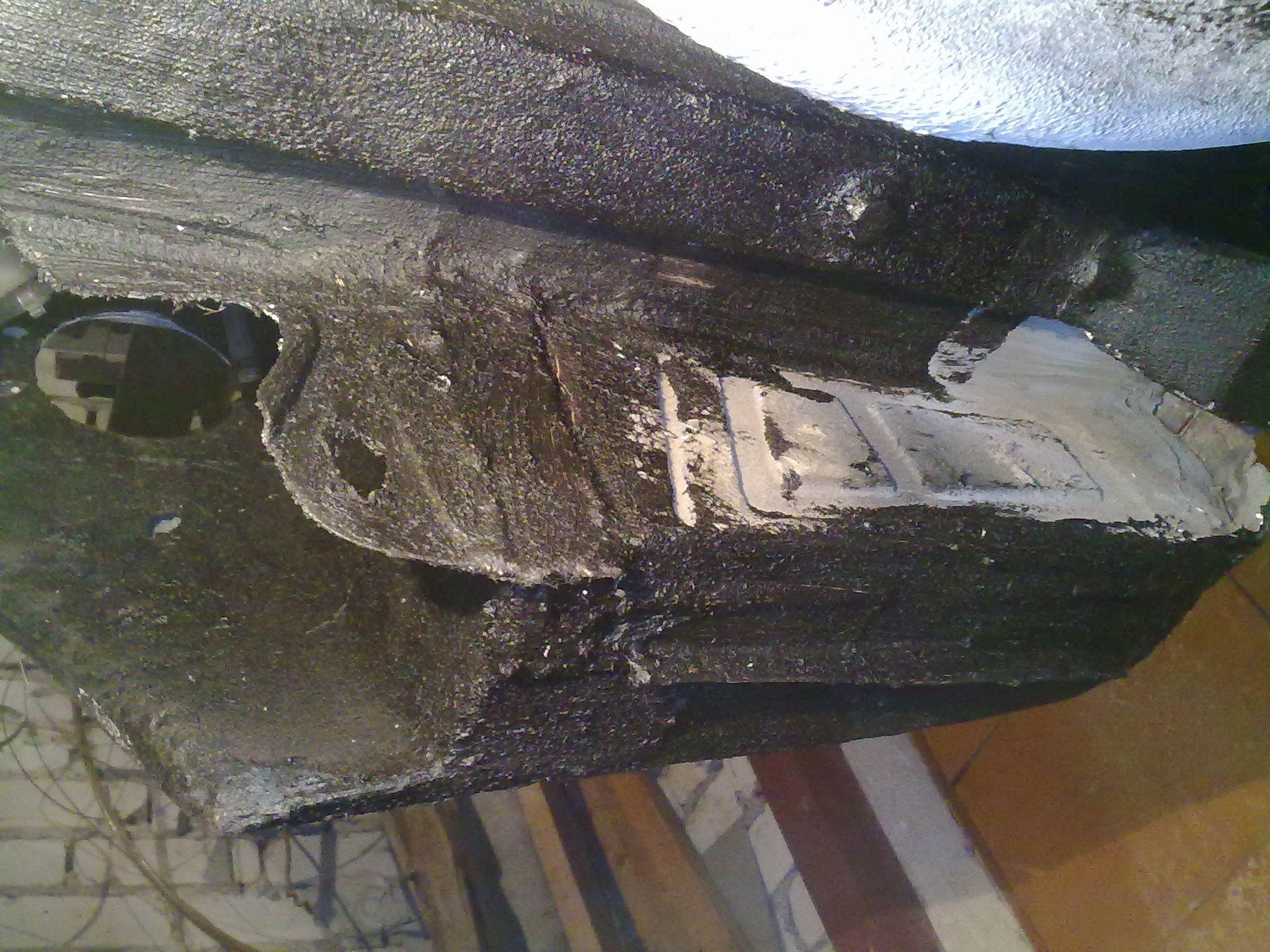

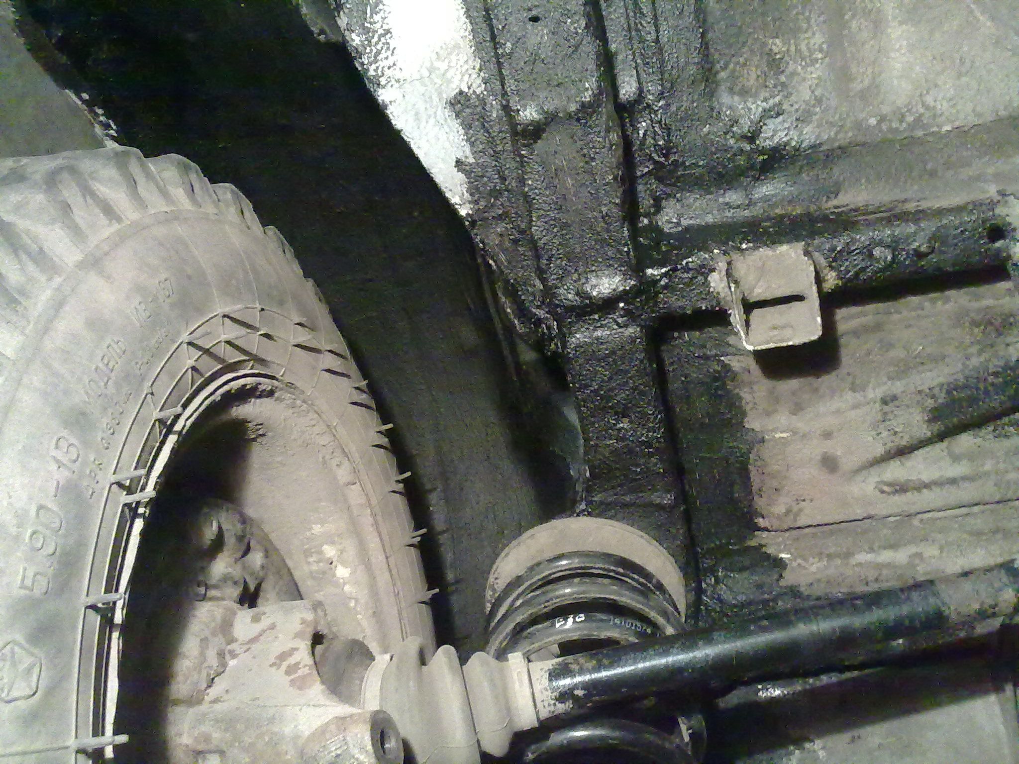

Крепления балки.
После замены порогов на новые у меня возник вопрос о креплении задней балки. Дырявить новые пороги мне ни как не хотелось. Я решил сделать крепления для закручивания болтов с внутренний стороны.
Вот об этом креплении. Деталь № 4
К этой пластине привариваются две гайки.
Но это для правой стороны. Для левой конструкция иная.
Это левая сторона. Одна из гаек приварена внутри. Другая же приварена снаружи, предварительно утопленная чуть внутрь. Я просто делал по ходу это крепление , с минимальным крамсанием уже нового металла. Ровность по горизонтали естественно соблюдена. Болты теперь закручиваются изнутри.
Из нововведений пока все.

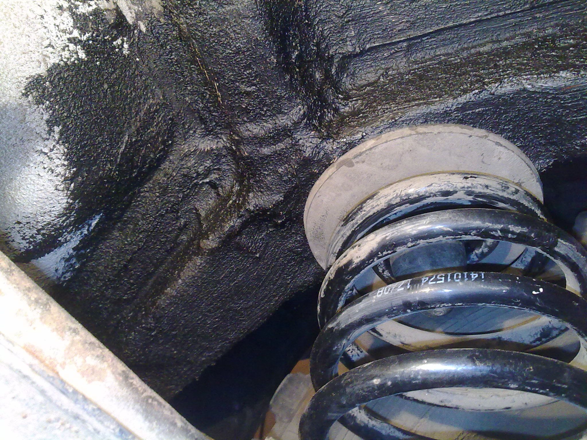

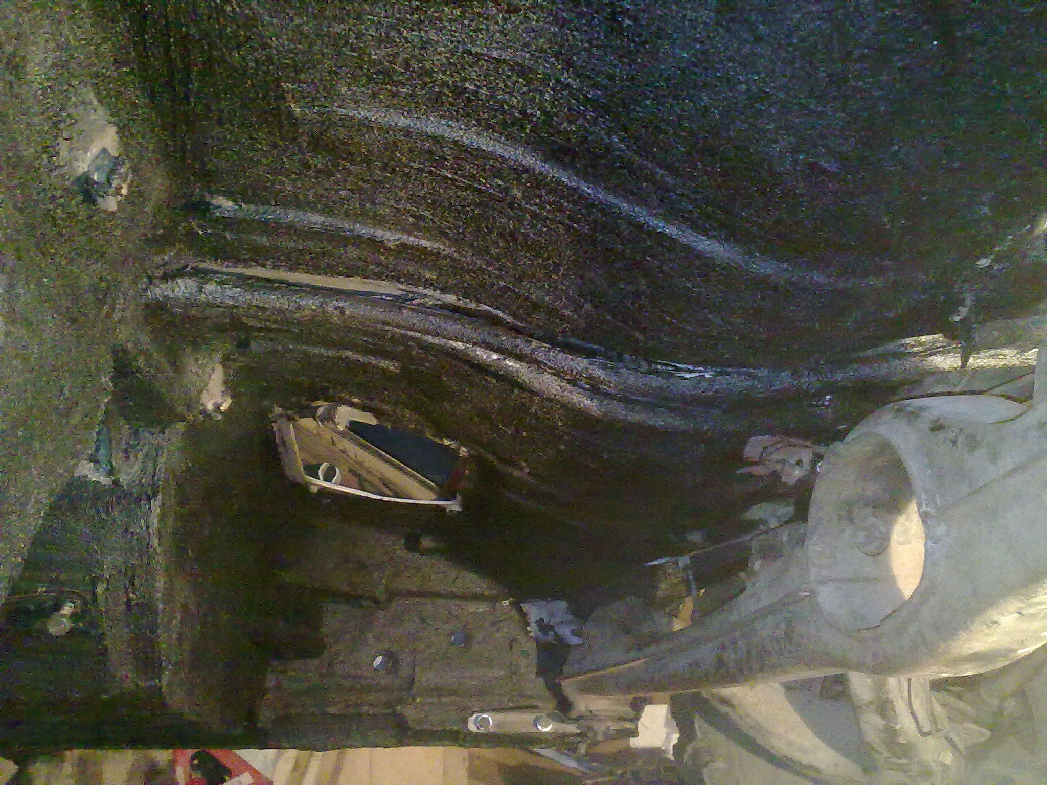

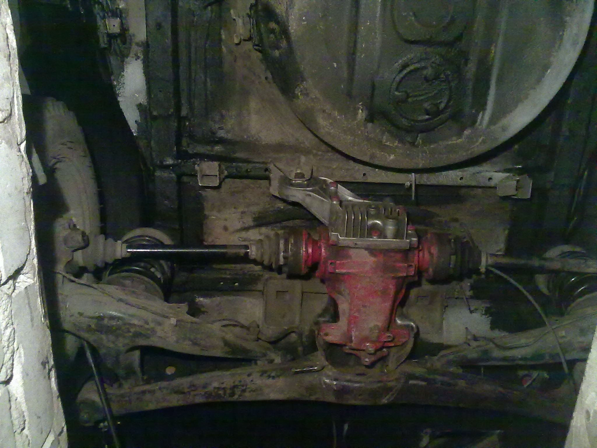

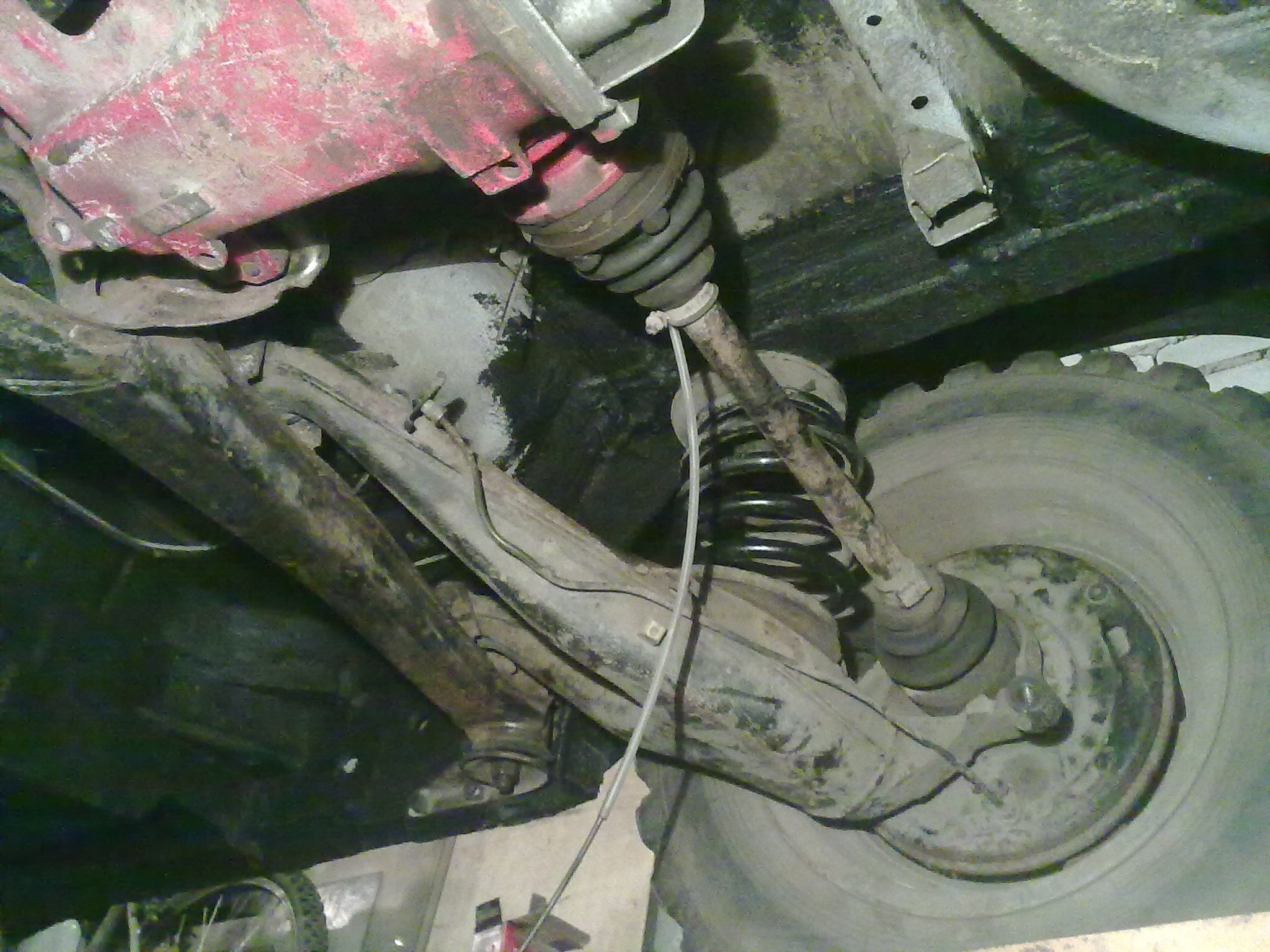

На настоящий момент имею полностью перемазанный кузов и собранную подвеску! Yahooo!!!

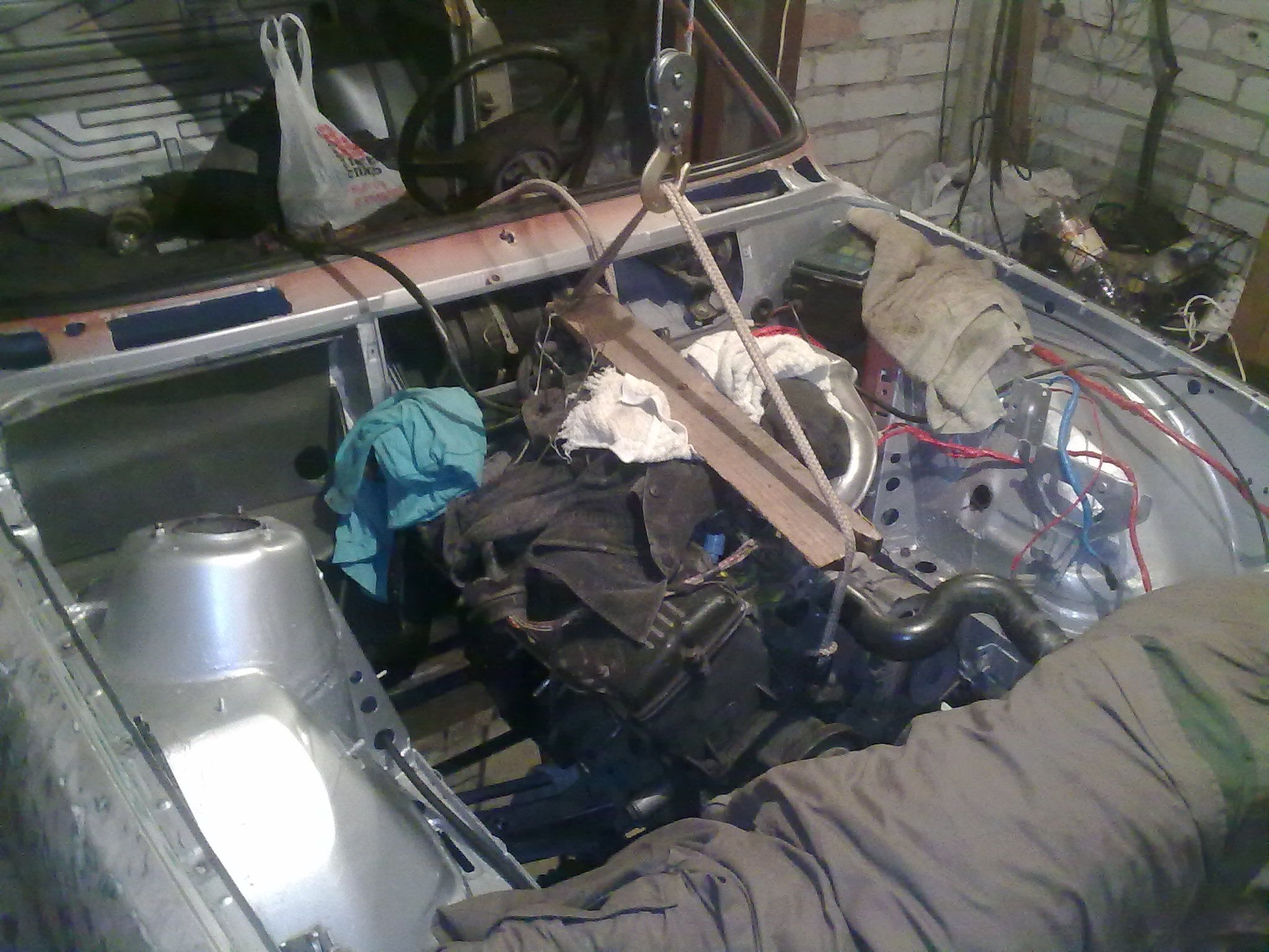

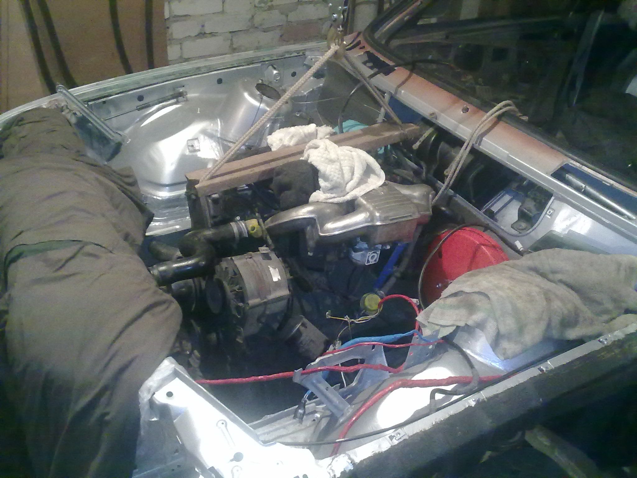

Отличные новости, друзья !

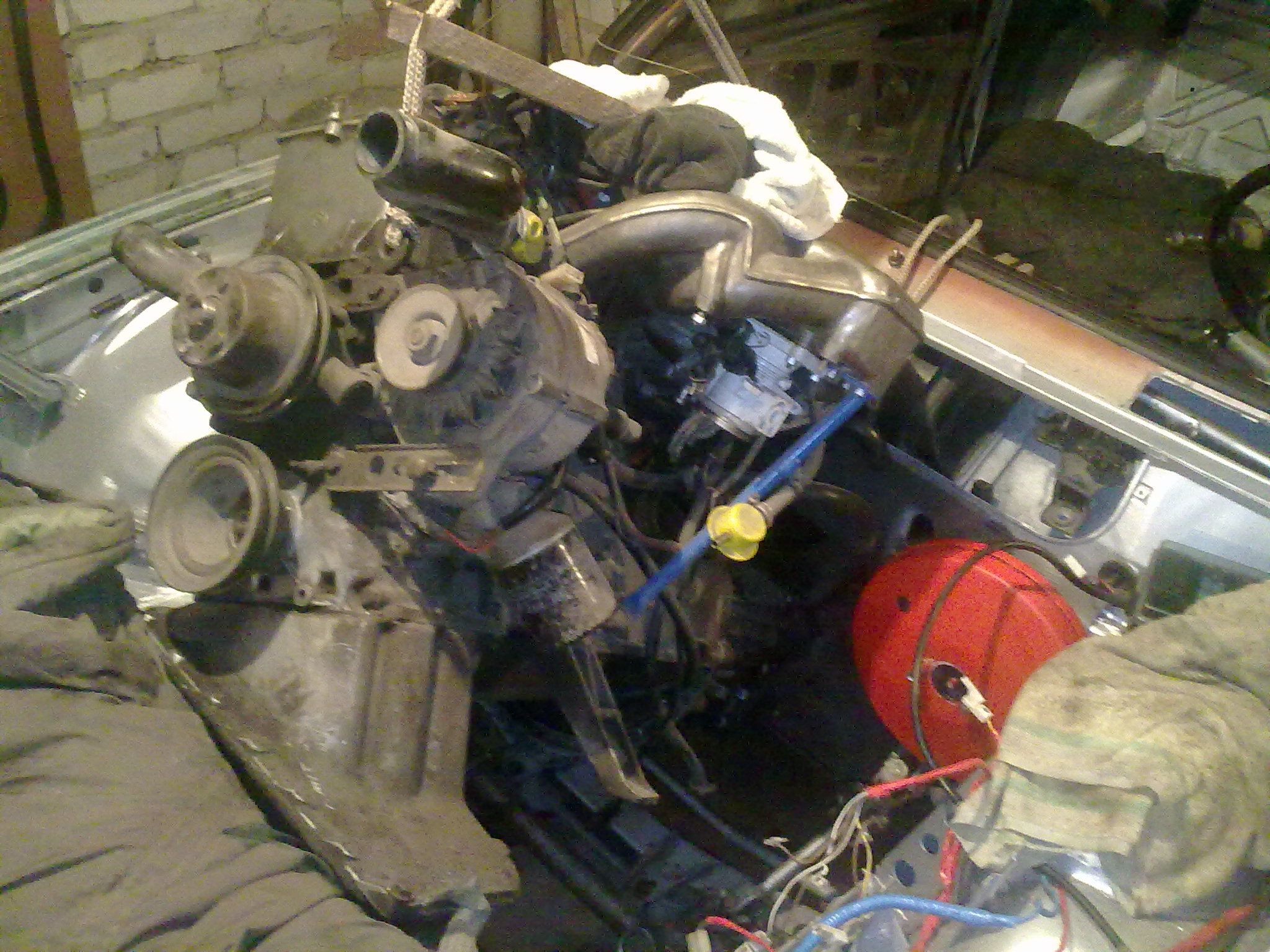

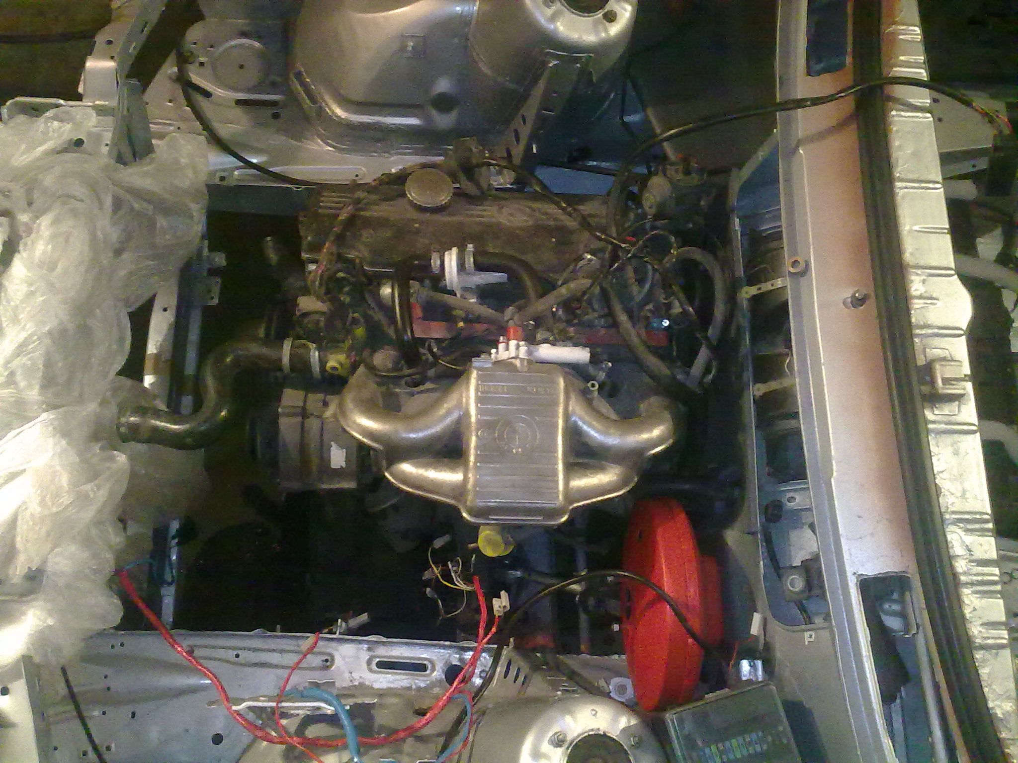

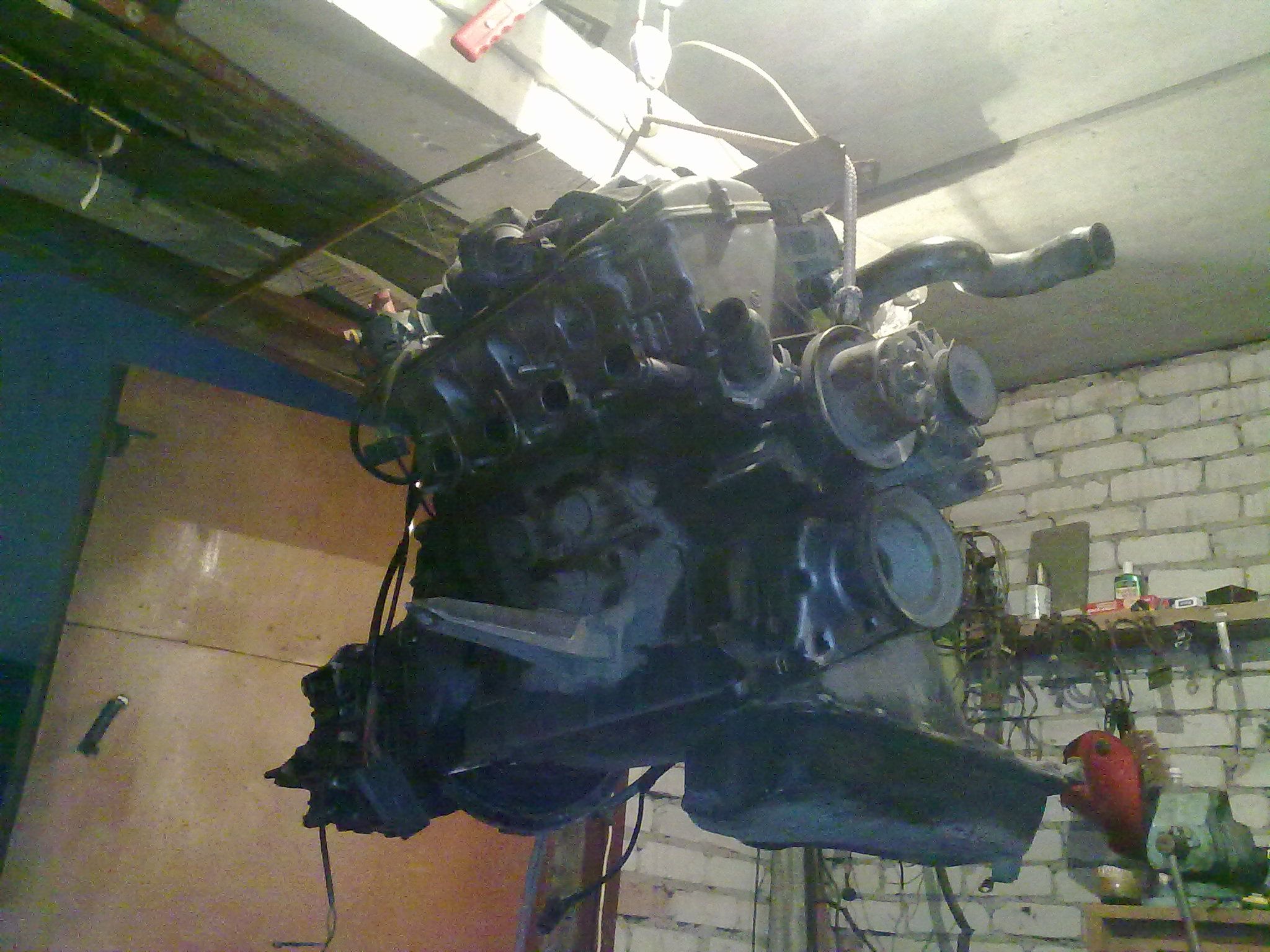

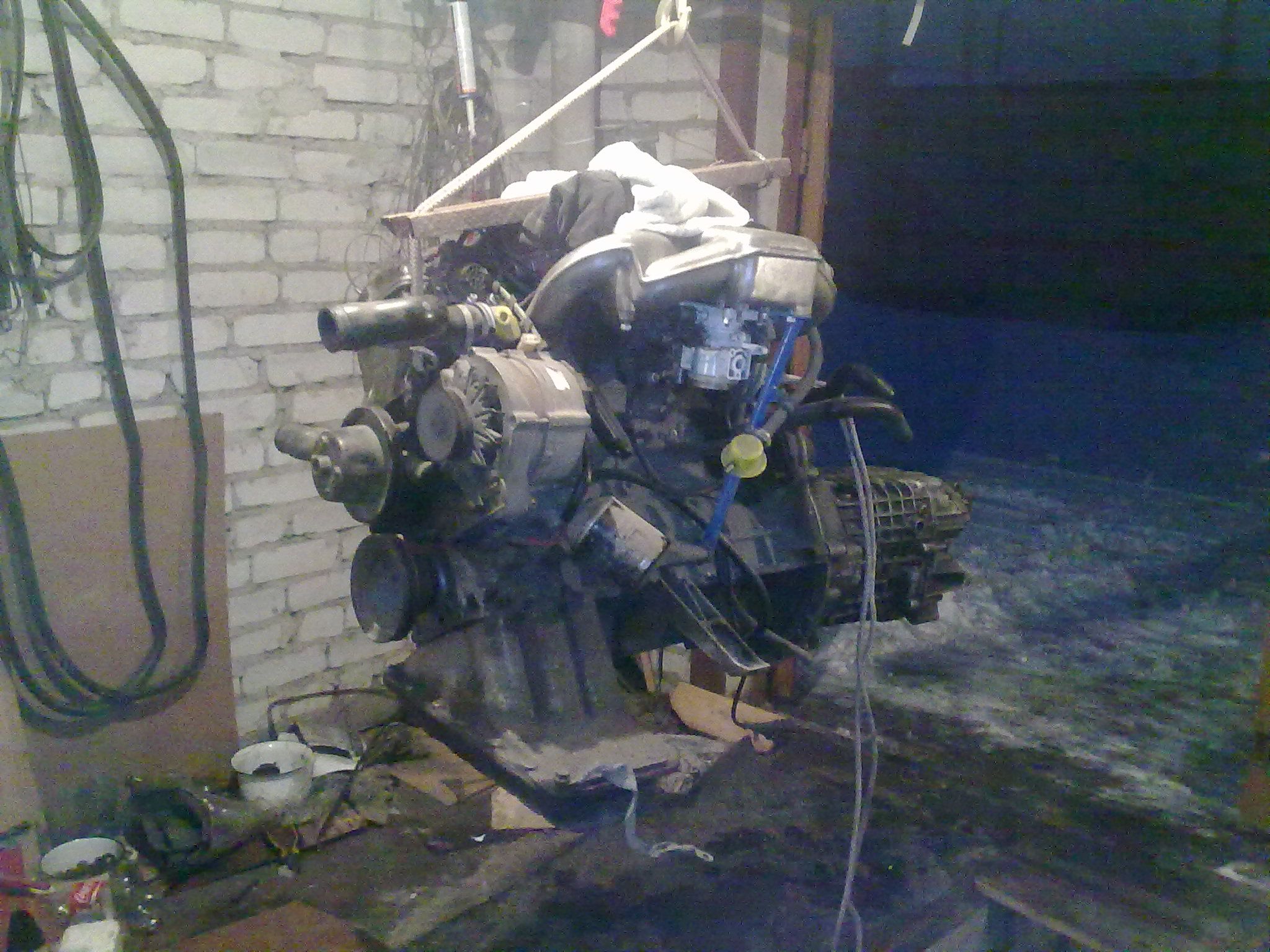

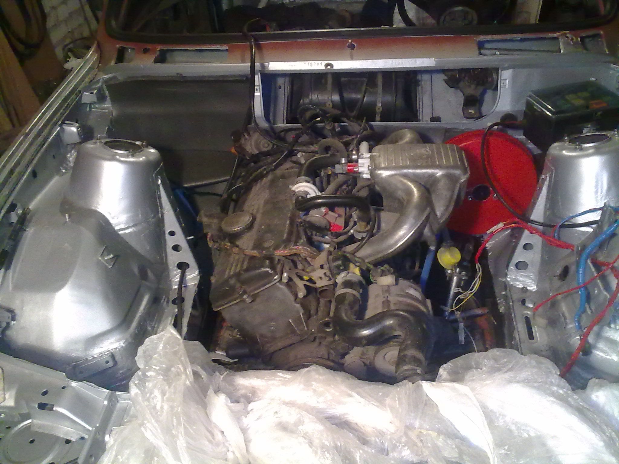

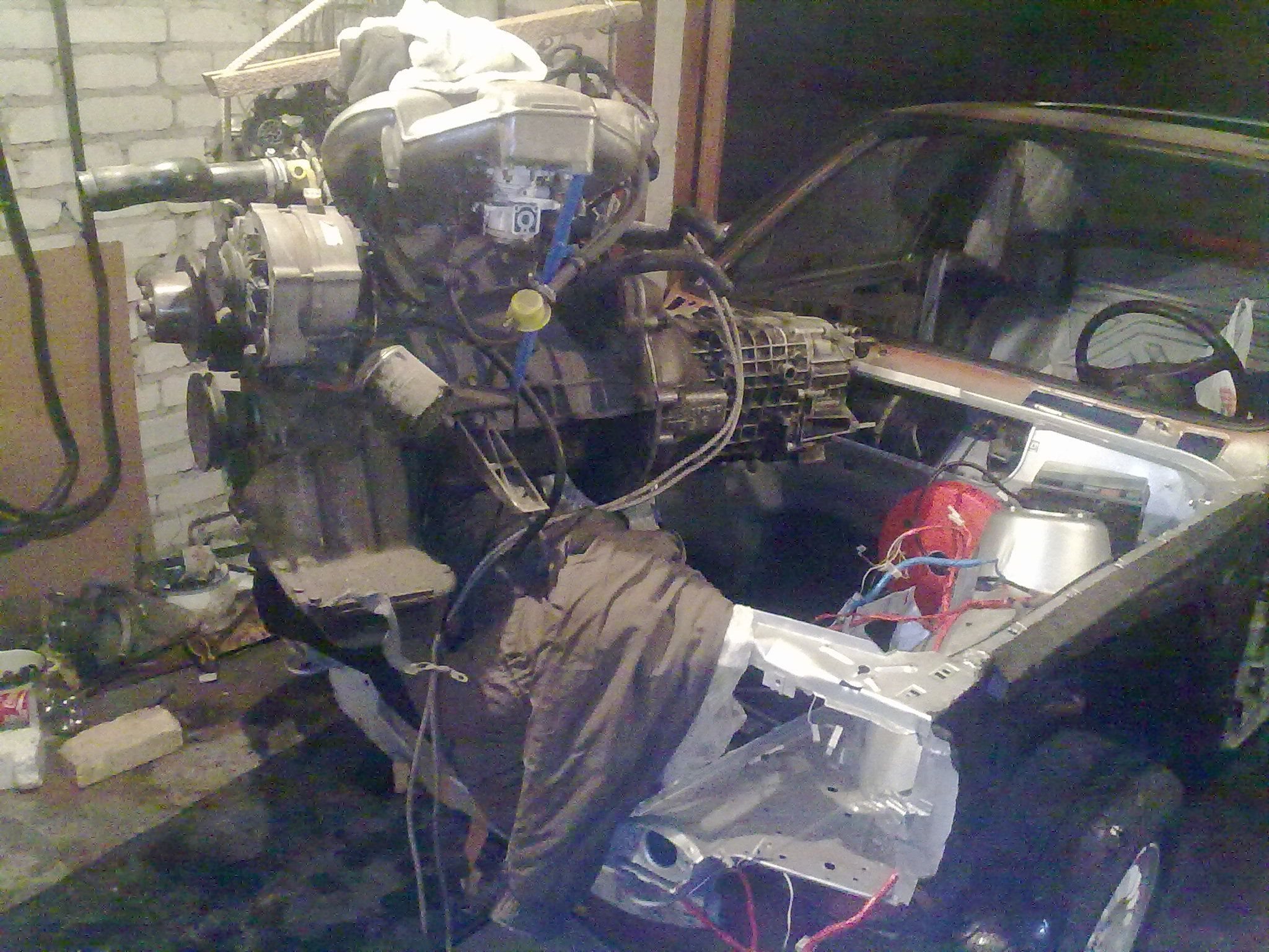

Сегодня был установлен мотор. Что очень здорово , потому что уже давно все было готово к его установке. Установка мотора творческий и длительный процесс, требующий точных расчетов и аккуратности. Опасение вызывала лишь петля в потолка которая постоянно трещала при подъеме и вокруг которой все время сыпался цемент. Но все закончилось благополучно.
Отдельное спасибо моему товарищу за помощь в установке. На все про все ушло 3 часа.
Фото как обычно.
Осталось протереть от пыли и подключать.
  • Запчасти на 525i & 735i

к мотору ты отнесся менее трепетно я смотрю ))))) кузов куда больше блещет )
  • Сообщений: 3073
  • Репутация +297/-22
« Ответ #623 : 05 Января 2012, 00:03:44 »
Ну я думал  сначала красить блок и прочие детали, но потому передумал. Если уж наводить лоск внешне , то тогда уж надо и внутри все поменять и откапиталить мотор.  Но лезть в него не планирую.  Неоправданные финансовые вложения я считаю. .Машина изначально встала на ремонт именно кузова. Все сразу не обхватишь и что бы качественно. Крышку гбц перекрашу , покрою лаком. Протру его насколько это возможно, будет выглядеть хорошо. Сейчас главное что бы работал корректно и перестал пожирать бензин ведрами.:)
