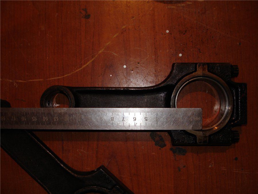

« Ответ #47 : 16 Мая 2007, 13:12:15 »
 вот так мерить надо:) (ты уж изучи все досконально, а то так соберешь не то что надо:) )
на рис четко видно высота шатуна 130 мм это шатуны от 320,323,327
вот шатуны от 325...длина 135
« Последнее редактирование: 16 Мая 2007, 13:28:35 от Serg010
