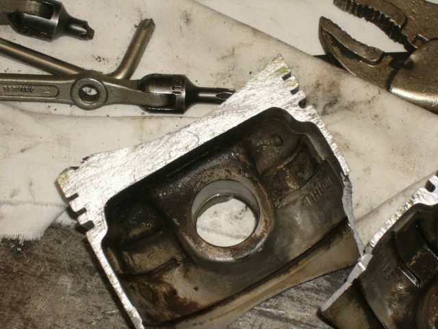

Serg010,это твои фоты? сколько так можно с поршня снять?

Ты уверен что поршень можно вот таким образом снимать? Ведь ты нарушаешь его изначальную форму.

ты о чем? ничего ты не нарушаешь...я никак не пойму ты собираешь или сидишь все высчитываешь? считаешь ты не правильно...
фото не мои... вот сколько мяса на поршне...

Насчёт нарушения формы поршня имею ввиду углубление в нём и канавки под клапана. Ты не считаешь что это результат сложных математических подсчётов?

нет не считаю...тебе только степень сжатия посчитать надо и все, надо пролить голову, учесть толщину прокладки и посмотреть на сколько поршень сидит в цилиндре. Найду формулы выложу...может кто другой поможет найти...
