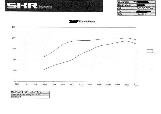

Вот кстати интересный и бюджетный способ поднять количество л.с.
На одном шведском гоночном форуме подглядел конфиг м42б18
-Низ сток, кроме поршней, поршня заменены на М52б28 с ними Сж 11:05, со стоковыми 10.
-Гбц портирована
-Распредвалы Шрик 256гр оба
-Поршневая развешана
-Сцепление и маловик от М3 Е36 отбалансированно!
-Топливо RE-85 (топливо на 85% состоящее из этанола)
Результаты замера.
205 л.с.(187 л.с. с колёс) и 200 nm на 6400 оборотах.
Примечание автора "На обычном топливе -40 л.с."
