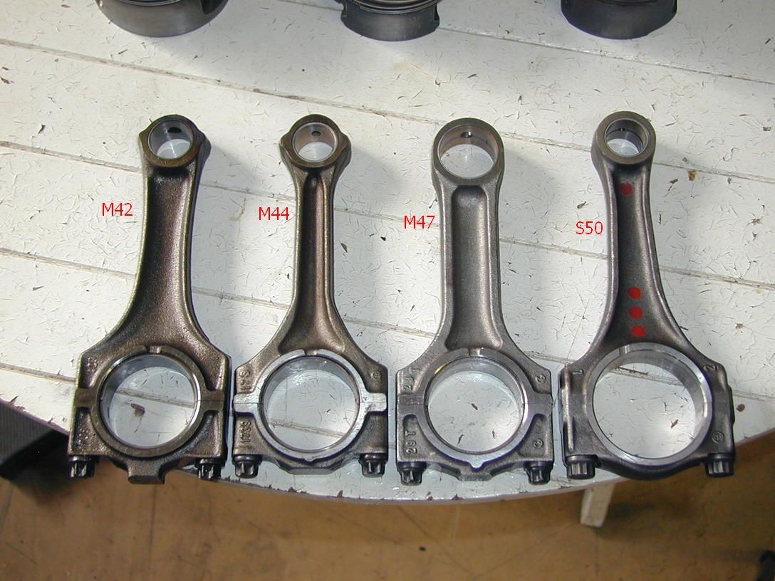

Шатуны М44 № 11 24 1 437 617, вес 2.131 кг.
Шатуны М42 № 11 24 1 437 617 вес 2.131 кг.
Откуда у тебя инфа, что они легче?
Инфа из ЕТК и вообще, ты номера эти откуда взял?! У тебя новый номер с пометкой (н) - может применяться на более ранних моторах. Прокладки с последних годов е36 - металлические, а при заказе дорестайла - бумага. Шатуны с м44 меньше и легче, шатуны с м42 дорестайл - как на м40 - большие и тяжёлые. Поршни м42 дорестайл и рестайл - разные! У тебя инфа по рестайлу. Посмотри в ЕТК номера поршней и шатунов м42 е30 и м42 е36 92 года. Сравни их с номерами м44, а после этого, нажми на номер шатуна м44 - применямость на М44, М42(е36) и М42 (Е30). А обратной применяемости нет. Ещё сравни вкладыши м42 и м41 по применяемости - прямая и обратная. М41 - для всех моторов БМВ, где поршни 84-86мм, а вкладыши с м42 - М42/м40..
Если у тебя мотор с е30, значит у тебя большие шатуны и большие поршни, как и ГБЦ - своя. Поршни и шатуны визуально разные и по весу разные.

К сожалению, мне пока не сфоткать(я уже объяснял). Картинка пару страниц назад вроде была, да и на главной странице есть фотографии шатунов М42, М44... Попозже кину фото своих шатунов и сравнение поршней м42(дорестайл) и м44.

http://ru.bmwfans.info/parts/catalog/11241437617/
Вот смотри, они ставились как и в 89 на e30 так и в 98 на m44 е36
  • Сообщений: 4096
  • Репутация +102/-35
« Ответ #553 : 26 Ноября 2012, 18:35:08 »
Но судя по картинке, они действительно разные. Получается после рестайла у них стал другой номер?

просто изначально на м42 шли другие шатуны,  а в ремонт поставляются уже от м44 типа нового образца

У меня шатуны от м42, т.к. изначально был М42 с е30. У меня конфиг такой:
Блок М40 + маслофорсунки(спасибо Вовке)
Шатуны М42 е30
поршни М44 стд(Спасибо Фёдору)
коленвал М41, ход 82.8, носик проточен.(Спасибо Фёдору)
вкладыши м41 (два упорных)
ГБЦ м42 е36 (рестайл)
Расчётный объём 1.9л (1878см3) при сохранении степени сжатия.

Вес в етк указывается транспортировочный и не говорит о том что деталь весит именно столько.
Занимаясь ремонтом бмв я сталкивался с 4 видами шатунов м4х три из них на фото, единственное что шатун на фото указанный как м42 восновном встречается на м40,43  90-93г, а на м42 тех же годов отливка на крышке шатуна тоньше.

« Ответ #567 : 28 Ноября 2012, 15:38:07 »
у меня м42 шатуны точно такие же, как на фотографии сверху. М40 точно такие же.

« Ответ #568 : 28 Ноября 2012, 19:29:03 »
На фотке выше, шатуны м44 видимо дорестайловые. У меня были такой же конструкции как и у s50 - колотые. Еще ажурнее и тоньше чем те что на картинке. Самые "правильные" сток шатуны, легкие и прочные.

« Ответ #569 : 28 Ноября 2012, 19:51:24 »
ФОто шатуна от ауди
  • Сообщений: 789
  • Репутация +92/-1
« Ответ #570 : 28 Ноября 2012, 20:11:33 »
Я в курсе, с ходу не нашел картинку м44 шатунов. Но общий вид примерно такой, совсем тонкий.
ПС.У меня фотки не сохранилось, а в гугле не нашел.

  • Сообщений: 2035
  • Репутация +207/-193
  • Локация: Краснодар
« Ответ #572 : 29 Ноября 2012, 00:07:54 »
ФОто шатуна от ауди
Причем после 2000г
