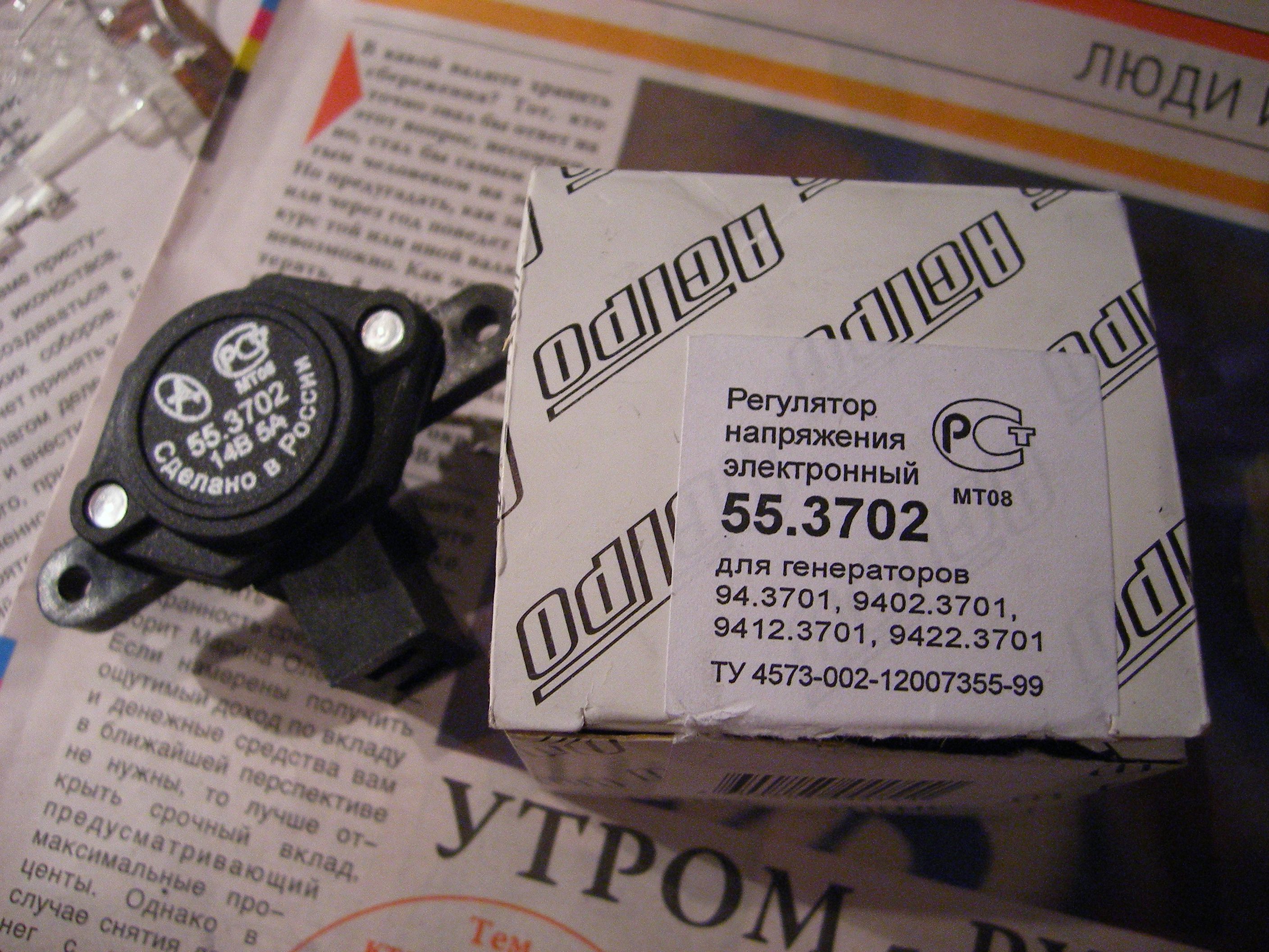

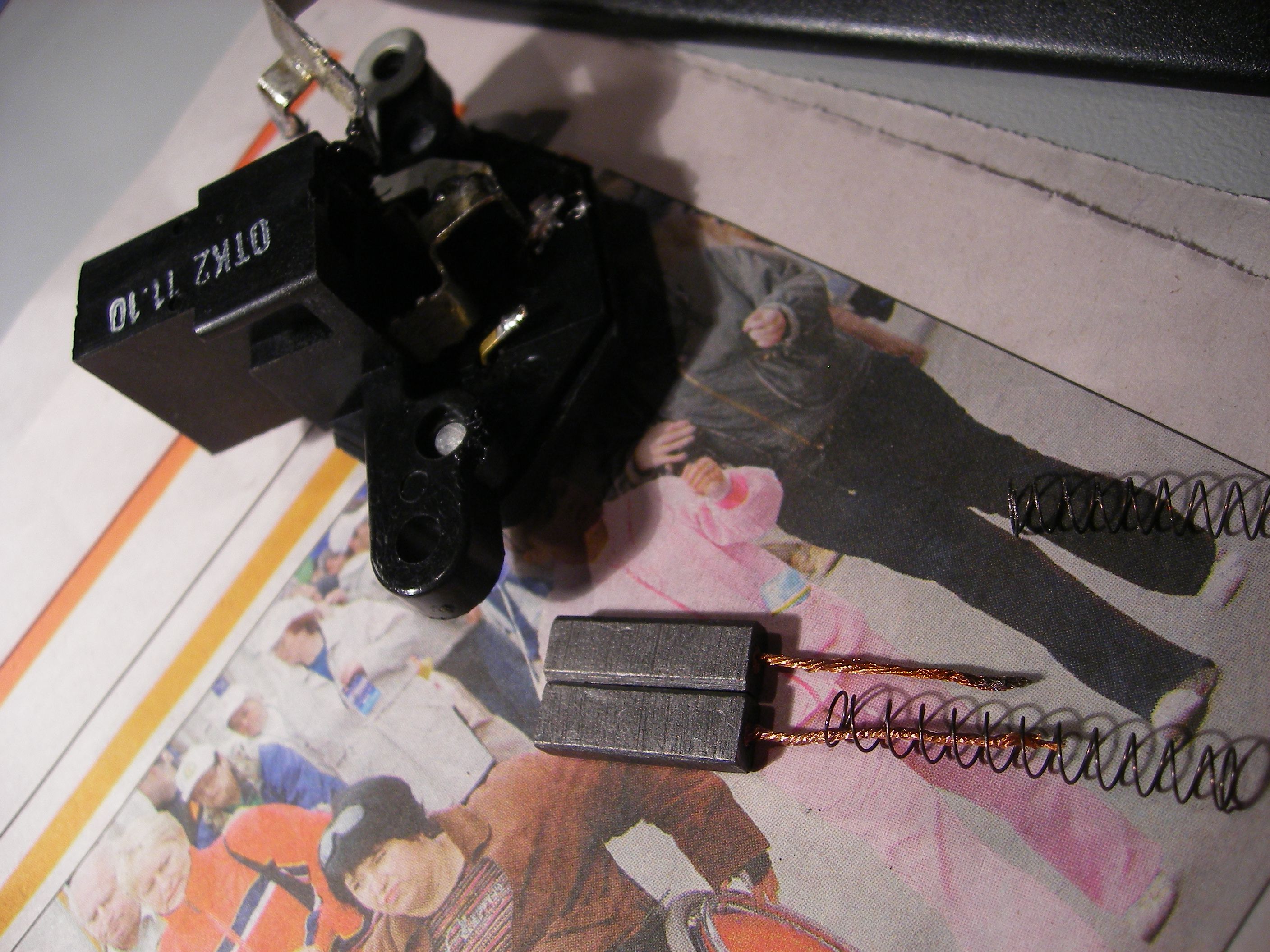

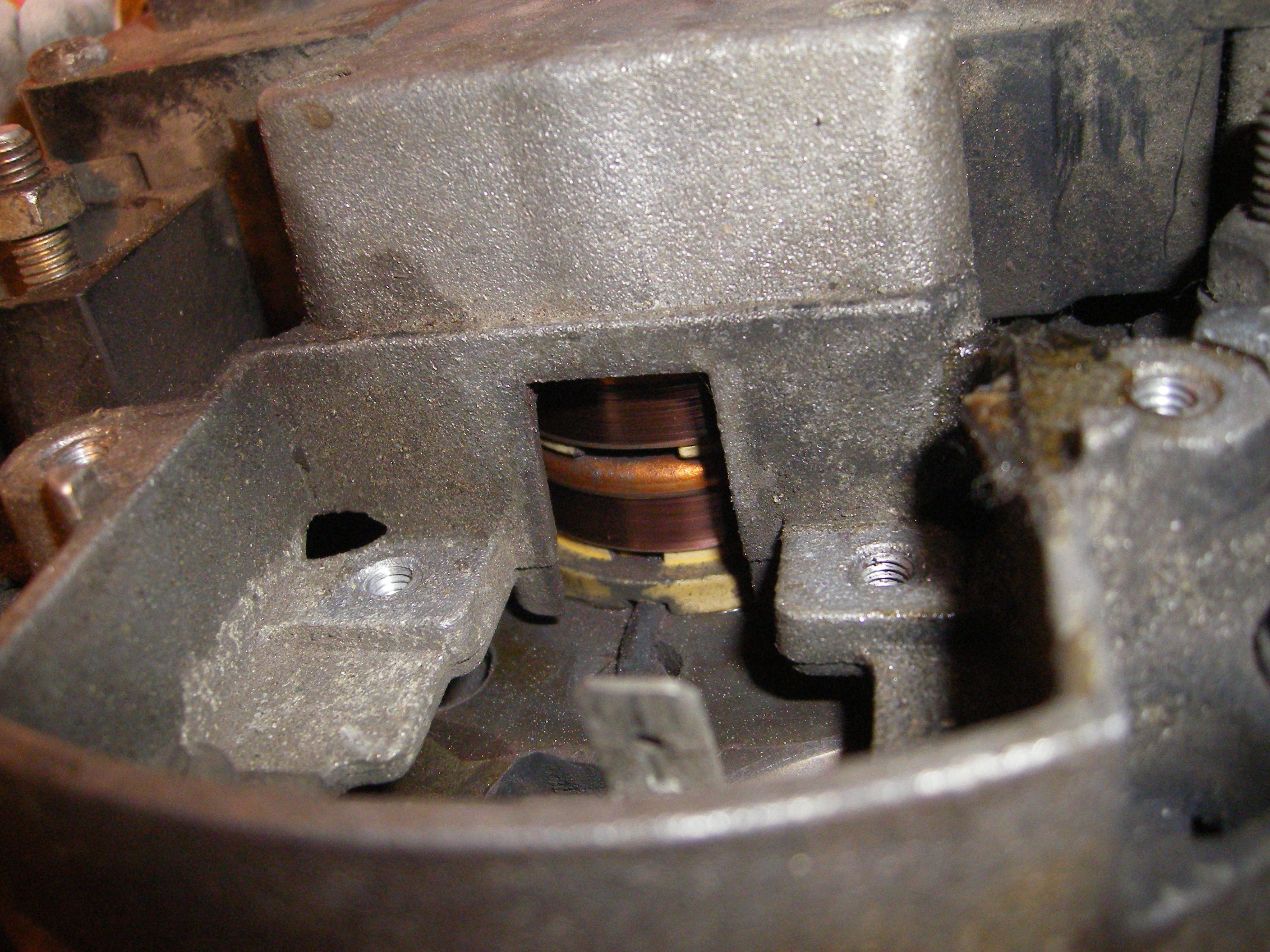

« Ответ #36 : 26 Ноября 2010, 16:18:01 »
Купил от 2110 инж. регулятор
Выпаял щётки, провода оказались короче, пришлось нарастить.
Ну и так внутренности гены=)
Щетки припаял оставив 10мм, таблетка не смогла влезть на место  :o Пришлось подпилить до 8мм.
Короче гемор какой то неоправданный, проще сменить генератор, найдя крепления. На 80А BOSCH, там регулятор с щётками вместе меняется и стоит порядка 200р. :D Всего то два болта открутить, два прикрутить, я считаю это проще.
А на этот 65А VALEO щёткодержатель стоит чуть более 1000руб. + ждать 11 дней и регулятор ещё 500руб. отдельно. Буду искать крепление на другой генератор! Следующей замены щёток не хочу ждать)))
