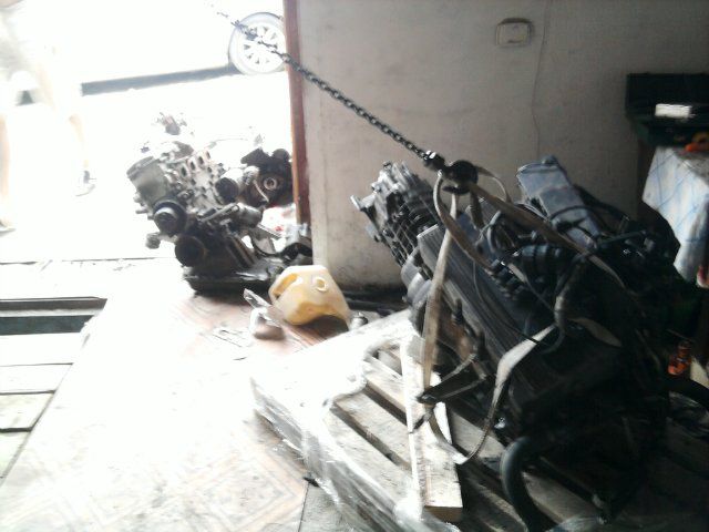

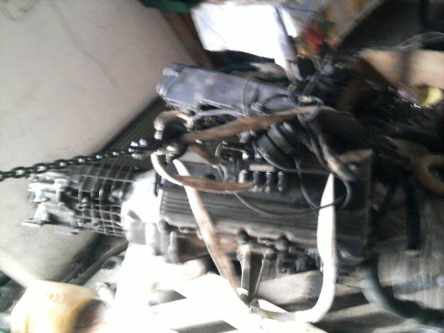

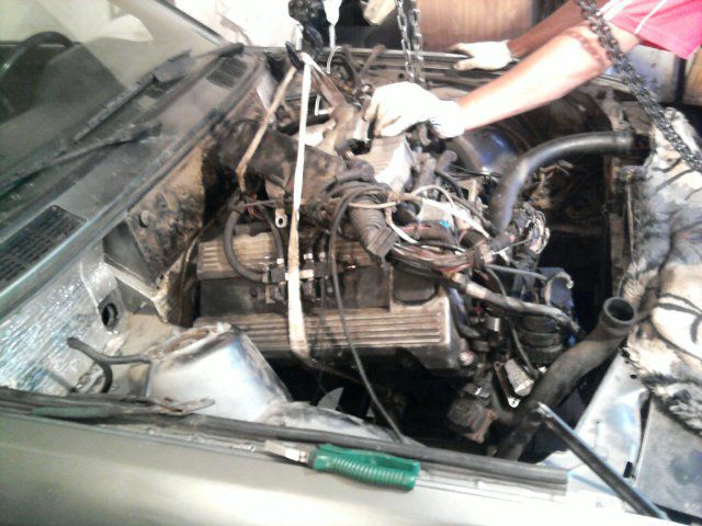

« Ответ #255 : 02 Июля 2012, 07:58:26 »

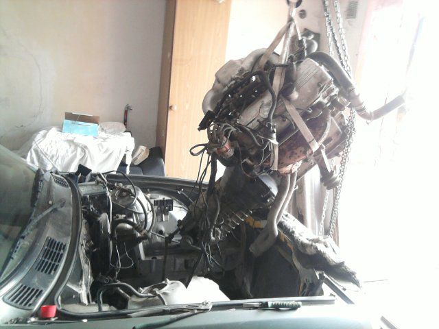

И так вчера на чался свап на М42
Извлечение старого и неубиваемого М10
Ну и установка нового
Мотор ставился на гидроопоры Е36

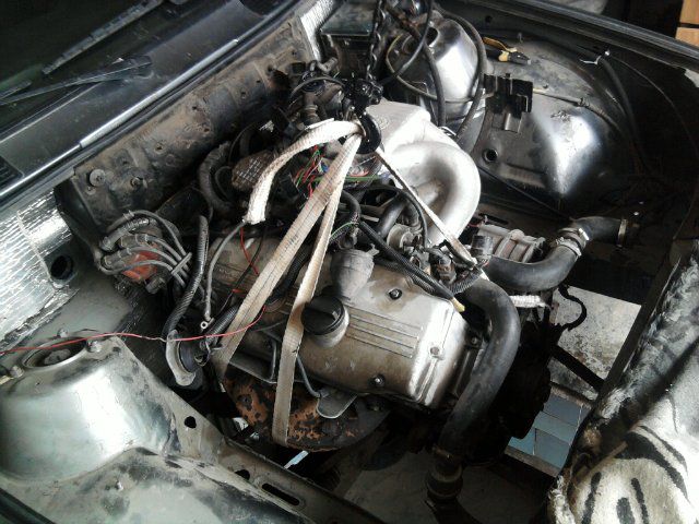

« Ответ #262 : 06 Июля 2012, 09:45:55 »
счера допаял оставшиеся сопли + установил паук на выпуск и проверил заупском мотора. Мотор работает без раходомера и выхлопа
http://youtu.be/33hR8UWv_80
