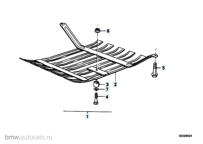

2) Это всё фигня - если у тебя защита гнётся, то она ничего не защитит, если она не гнётся, то большой камень ничего не сделает. Арматуру встретить надо ухитрится, да и не поможет против неё аллюминиевый лист - его просто пробьёт. А если на ровной дороге то сначало он весь кузов распорет. А дырки в защите вполне могут быть - или по твоему немцы полые идиоты, что спроэктировали защиту из полосочек?
Панель защиты вспом. мех. двигателя Пд - Каталог запчастей BMW
А выгиб воздухозаборника вверх не откроет вообще дыры - его нужно сделать (лучше 2-3) небольшим, с щелью в несколько сантиметров, что сделает щель очень небольшой, плюс ребро изгиба сделает прочнее конструкцию. А для того что-бы сам изгиб не загибался дальше можно его укрепить небольшими уголками.
В общем было-бы желание - а сделать всё грамотно можно!
З.Ы. Кстати защиты листового типа, которые не имеют рёбер жёсткости, часто проминаются на больших кочках так, что давит снизу на поддон и он вместо пробоя может получить гораздо большие повреждения.
З.Ы.Ы. А вообще надо старатся ездить так, что-бы не цеплять всё что не поподя.

3. Та оригинальная фигня, что на картинке - это чуть лучше, чем пыльник, называемый "защита "Шериф"". Учитывая крепление на пластиночках к лонжеронам - она не выдержит ни одного существенного удара.
