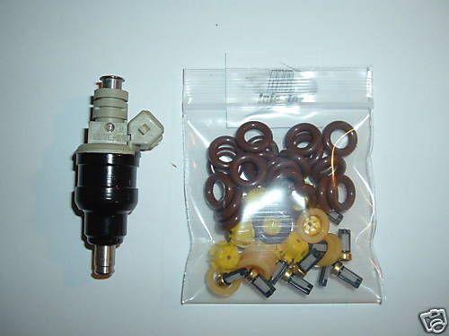

Может кому пригодиться, небольшой фотоотчёт по замене фильтров в Форсунках.
Двигатель : M20
Покупаем комплект фильтров и всех колечек.
Можно заказать изза бугра, но думаю и тут уже такие есть.
/go.php?l=aHR0cDovL2NnaS5lYmF5LmNvbS9lYmF5bW90b3JzL0JNVy1JbmplY3Rvci1TZXJ2aWNlLUtpdC1DYXBzLU8tUmluZ3MtRmlsdGVycy0xMkNZTC1fVzBRUWNtZFpWaWV3SXRlbVFRaGFzaFppdGVtNTNkZWJmMDQ5YVFRaXRlbVozNjAyMTkzNDYwNzRRUXB0Wk1vdG9yc1E1ZkNhclE1ZlRydWNrUTVmUGFydHNRNWZBY2Nlc3Nvcmllcw==
так же всякие там очистители промывки чтобы их сразу почистить.
Сняв все форсунки меряим их, должны быть 14.7 ом.
Кто то чистит очисткой для тормозов.
Вот они красавцы
А вот сам комплект.
Не повредите впрыскивающие отверстия.
Вот он наш фильр не повредите нечего лишнего.
Берём тиски и зажимаем шуруп.
Закручиваем форсунку фильтром вниз на шуруп.
Пошатывая вытаскиваем старый фильтр
Вот он старый фильтр
Вот сравнение нового и старого.
Вставляем окруратно новый.
И ставим новые прокладки и кольца.
филини спасибо!
мог бы еще написать тут номерок этого вот комплекта ?
и еще, вижу на твоих форсах такого нет, но на наших еще встречаются колпачки которые сидят на конце форсунок где сопла они типо для завихрения - может знаешь и как их можно достать, номерки...
вообще, интересуют только номерки, т.к. с процессом все более-менее просто и понятно

« Ответ #9 : 16 Февраля 2011, 12:47:49 »
Номер только вот этот KIT12-BMW , в Экзисте не бьёться и в Москве покрайней мере что то не нашёл. Видел в Латвии продают, если есть проблемы спрашивайте я расскажу как заказывать через Ебай. Сам там постоянно заказываю.
x-500 ты про какие наконечники, типа ткойго резиногово что изображено на последней фотке?
  • E46 318

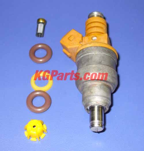

да такой номер не катит - нужен каталожный..
нет, не такие колпачки - они какието термопластиковые и надеваются не со стороны подачи асо стороны распыла, с наружными ребрами, но на твоих фотах форсы другого производителя (кстати какого? не пробивал? лукас?)

« Ответ #15 : 16 Февраля 2011, 15:56:06 »
а есть фото про то что ты говаришь? хоть знать примерно что оно такое?
своей фоты нет :(
но вот тут нашел нечто похожее - оранжевый колпачок, только без ребер, у меня еще ребрышки по наружи идут

« Ответ #16 : 16 Февраля 2011, 16:58:27 »
своей фоты нет :(
Так вот самая последний колпачёк снизу желтого цвета не оно?

« Ответ #17 : 16 Февраля 2011, 17:39:38 »
ONO самое!!! :)
де взять?
  • Сообщений: 18
  • Репутация +20/-9
« Ответ #18 : 16 Февраля 2011, 17:44:12 »
ONO самое!!! :)
де взять?
Они идут в комплекте что я указал в самом начали темы.
Пригляжись.
Отдельно именно их я не нашел.
